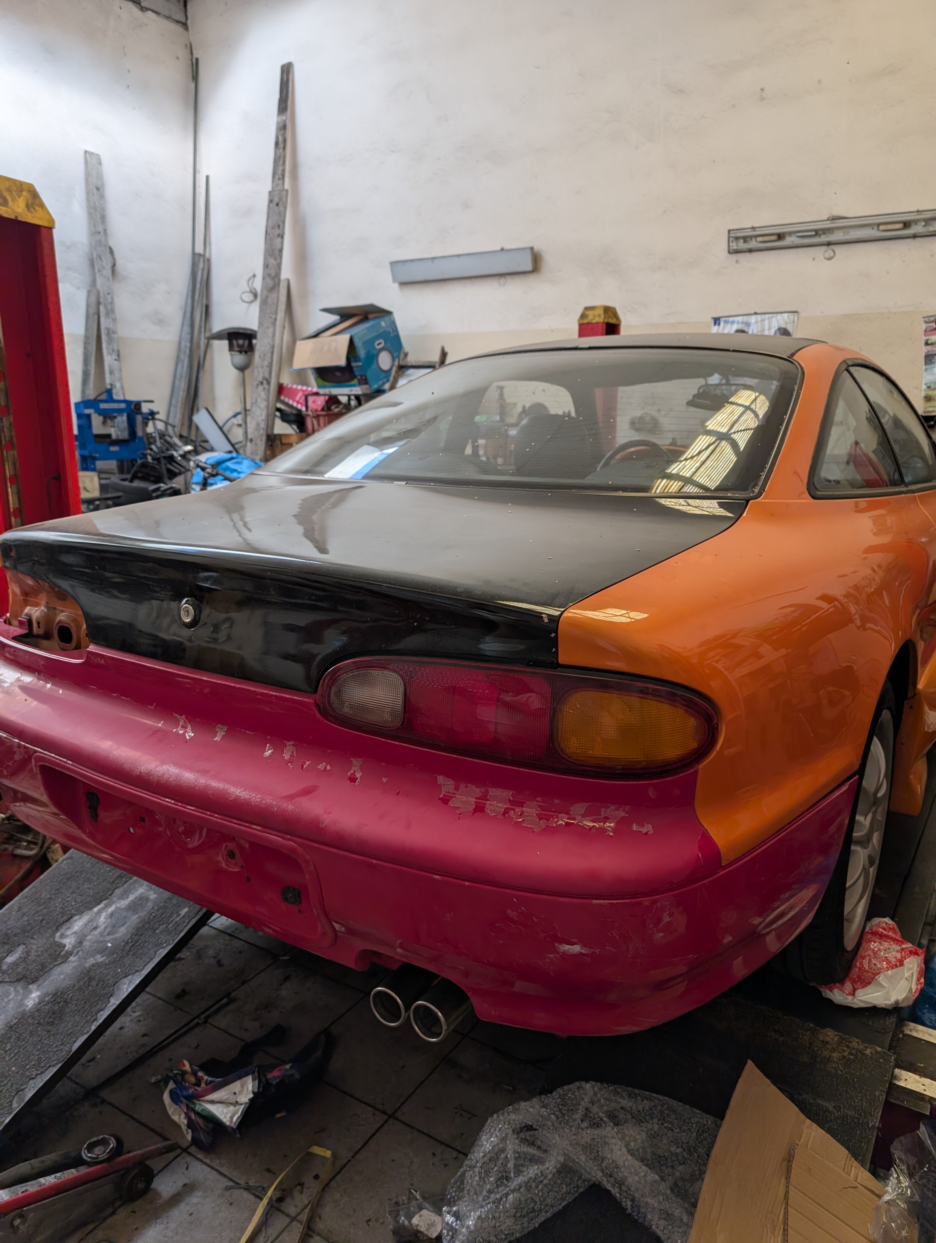

jak zderzak nie do zdobycia to może poszukaj jakiegoś magika który postara się go jakoś odbudować, wydaje mi się ,że tragedii nie ma...

Czekam jeszcze na decyzję ile dostaje z odszkodowania, bo sporo rzeczy poza zderzakiem też jest do roboty, więc jeszcze na nic się nie nastawiam co zrobić z tym body kitem

Mazda ogarnięta po zdarzeniu, zostało już tylko polakierować [jaki?] zderzak.

A co do wyglądu to [jaki?] zderzak już raczej tak zostanie, tylko do lakierowania, a przedni też mam do wymiany, bo był krzywo sklejony, więc raczej też wejdzie oryginał, bo takich już szukałem i ani tylnego ani przedniego się nie znajdzie.
