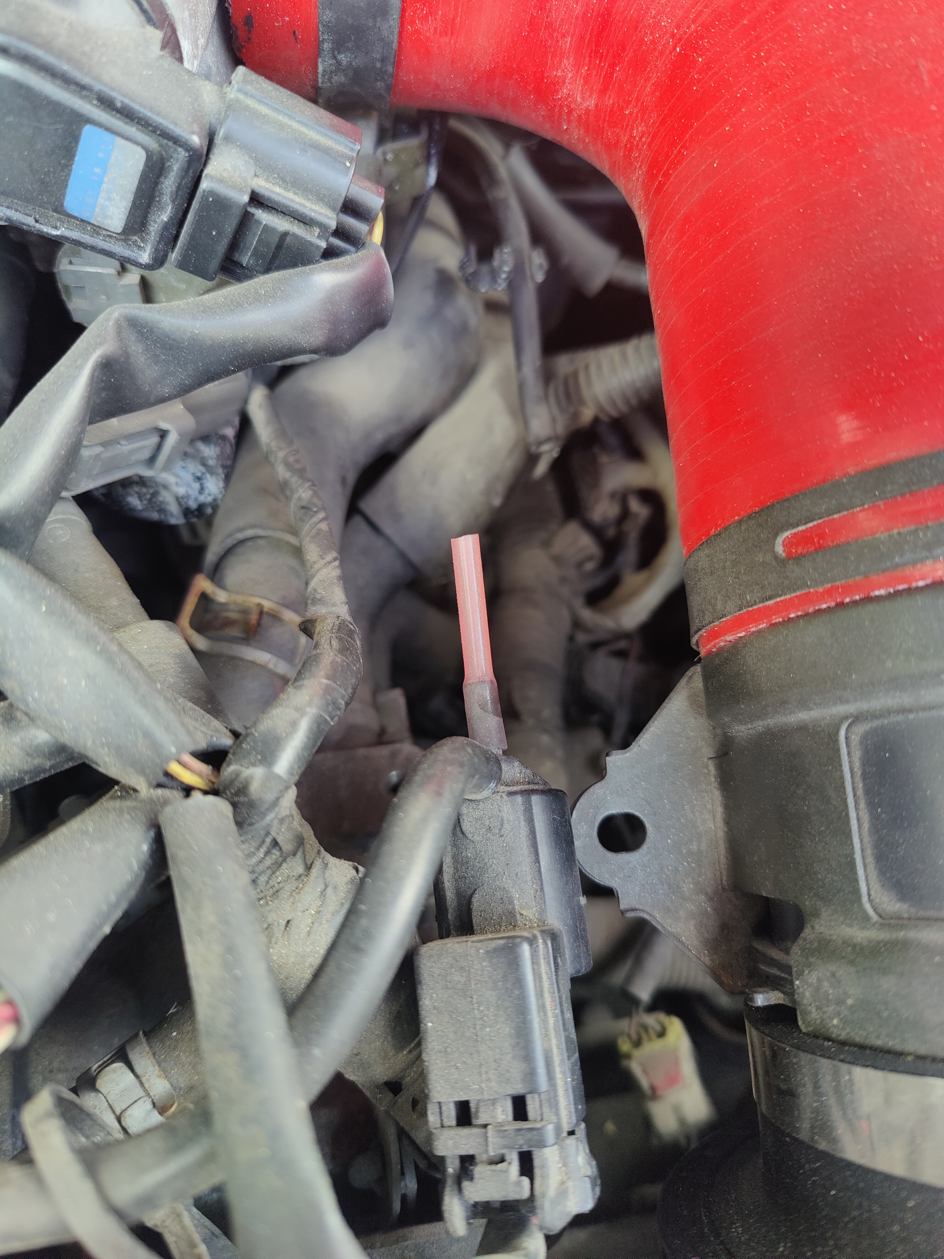

Mam jakiś problem, w trakcie jazdy stale coś z pod maski gwiżdże jak woda z czajnika. W czasie dodawania gazu coraz bardziej, po wciśnięciu sprzęgła przestaje oraz na neutralnym przestaje, co to może być?
Brakuje mi też zaślepki lub jakiegoś innego gówienka które powinno być w miejscu tego wężyka różowego, może stąd to gwizdanie?

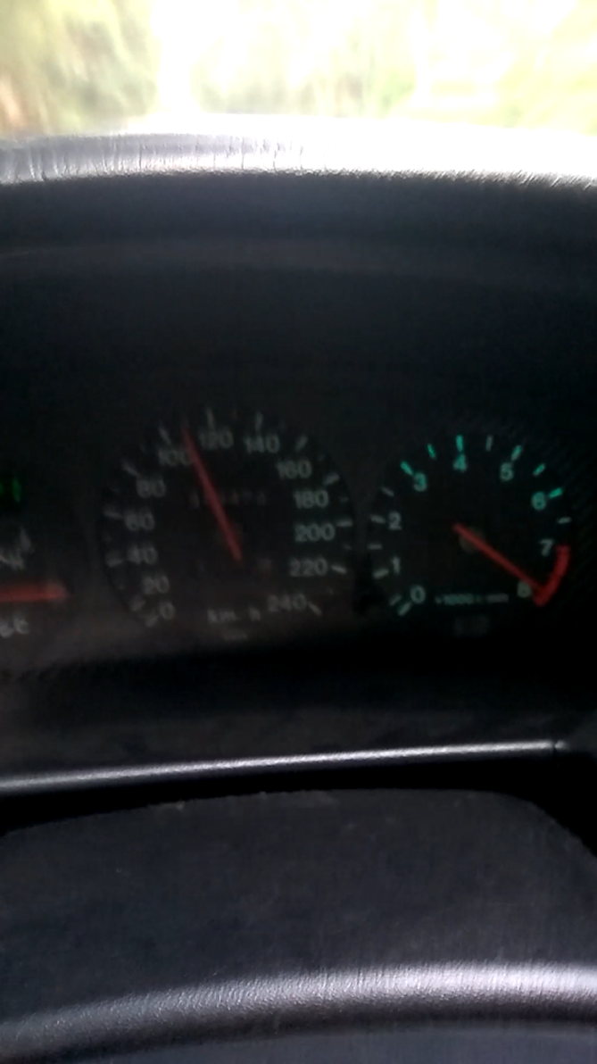

Przy ilu obrotach macie odcinke w swoich v6? Dzisiaj kręciłem do lekko ponad 7.5k obrotów i jeszcze nie było, jakiś błąd czy po prostu poprzedni właściciel przesunął odcinke?

Postprzez Dominator » 11 lip 2024, 20:50
U mnie kiedyś jak miałem mx-6 było coś około 7k rpm. Choć zdarzało się zakręcić poza skalę obrotomierza i nie było to spowodowane jego niesprawnością. Z czego to wynikało nie wiem.

Postprzez embe00 » 11 lip 2024, 22:29
Narazie się wstrzymam z kręceniem ponad 6.5k bo tam się czerwone pole zaczyna, a po wymianie oleju i kolektora wydechowego się zobaczy gdzie jest odcinka.

embe00 napisał(a):Mam jakiś problem, w trakcie jazdy stale coś z pod maski gwiżdże jak woda z czajnika. W czasie dodawania gazu coraz bardziej, po wciśnięciu sprzęgła przestaje oraz na neutralnym przestaje, co to może być?
Powodów gwizdania może być wiele. Od nieszczelności w układzie dolotowym lub wydechowym, a kończąc na wszelkich rolkach. Wciśniecie sprzęgła coś zmienia? Na postoju jak przegazujesz to też coś gwiżdże?
Na zaworku brakuje kapturka zaślepiającego, albo któryś wężyk jest nie zapięty. Od czego ten zaworek bo trochę trudno mi poznać po zdjęciu? Kapturek jakiś znajdę w swoich śmieciach to najwyżej podjedziesz <oczko>
embe00 napisał(a):Przy ilu obrotach macie odcinke w swoich v6? Dzisiaj kręciłem do lekko ponad 7.5k obrotów i jeszcze nie było, jakiś błąd czy po prostu poprzedni właściciel przesunął odcinke?
Śmiało możesz próbować dokręcić dalej. Ja swojego mogę dokręcić do prawie 8k rpm na seryjnym ecu. Chyba że masz KLZE albo lpg 2 generacji gdzie nie ma odcinki to nie kombinuj <lol>. Mała szansa ze ktoś grzebał w tym archaicznym ecu

Postprzez embe00 » 18 lip 2024, 18:01
Wydaję mi się że jest to zawór od podciśnienia, a zamiast tego różowego wężyka powinna iść tam zaślepka.

Postprzez KUZAJ » 19 lip 2024, 10:37
Siema ten elektro- zawór odpowiada za podciśnienie zaworu EGR i możesz go zaślepić.

Postprzez embe00 » 19 lip 2024, 13:09
KUZAJ napisał(a):Siema ten elektro- zawór odpowiada za podciśnienie zaworu EGR i możesz go zaślepić.
Dzięki wielkie, tak zrobię, zostaje wtedy tylko jeden wężyk podłączony tyljo z jednej strony i z niewiadomych rzeczy to będzie wszystko. Reszta z górki.
