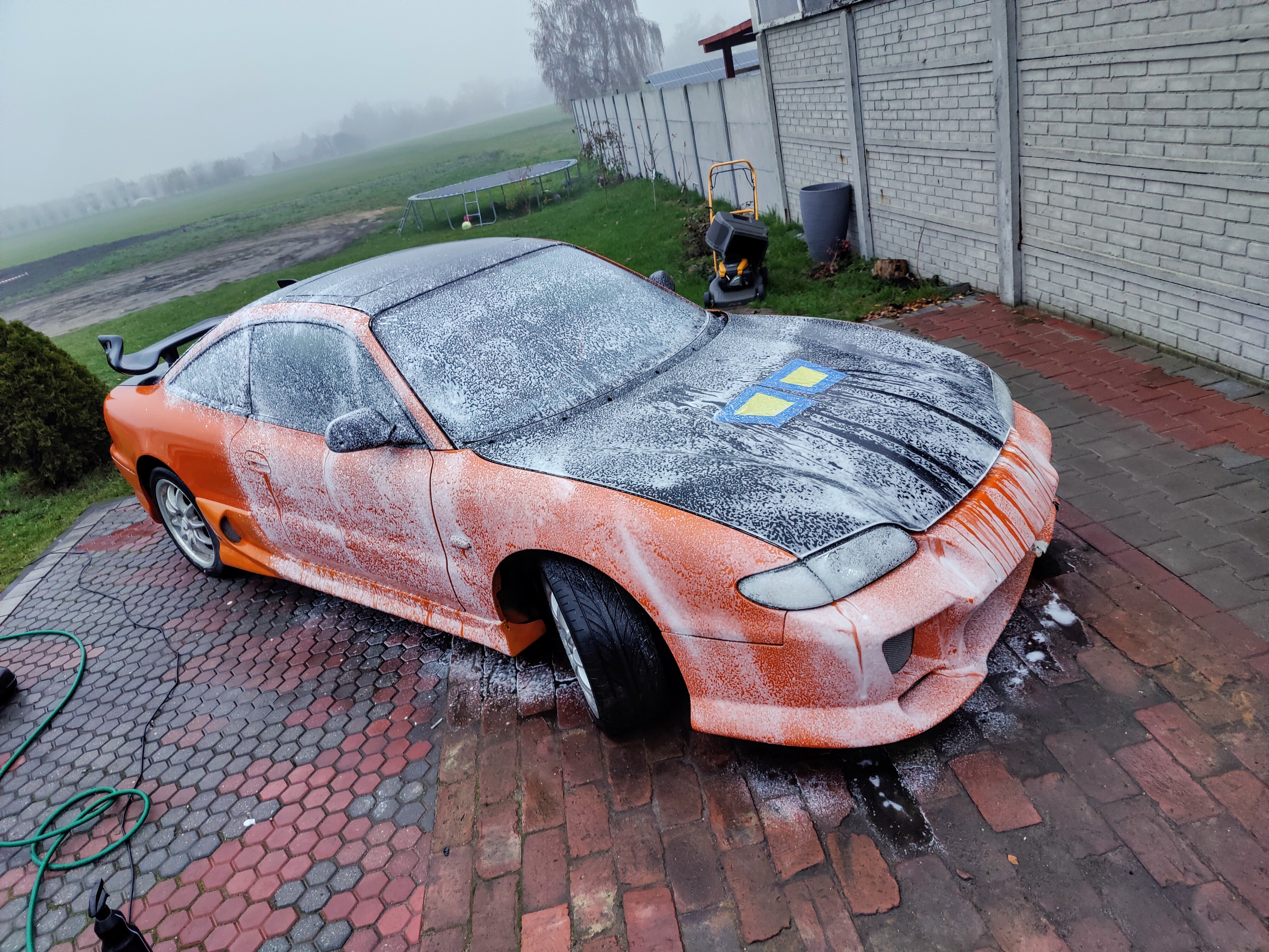

Pierwsze mycie z zewnątrz
Witam wszystkich, którzy jeszcze tu wchodzą.

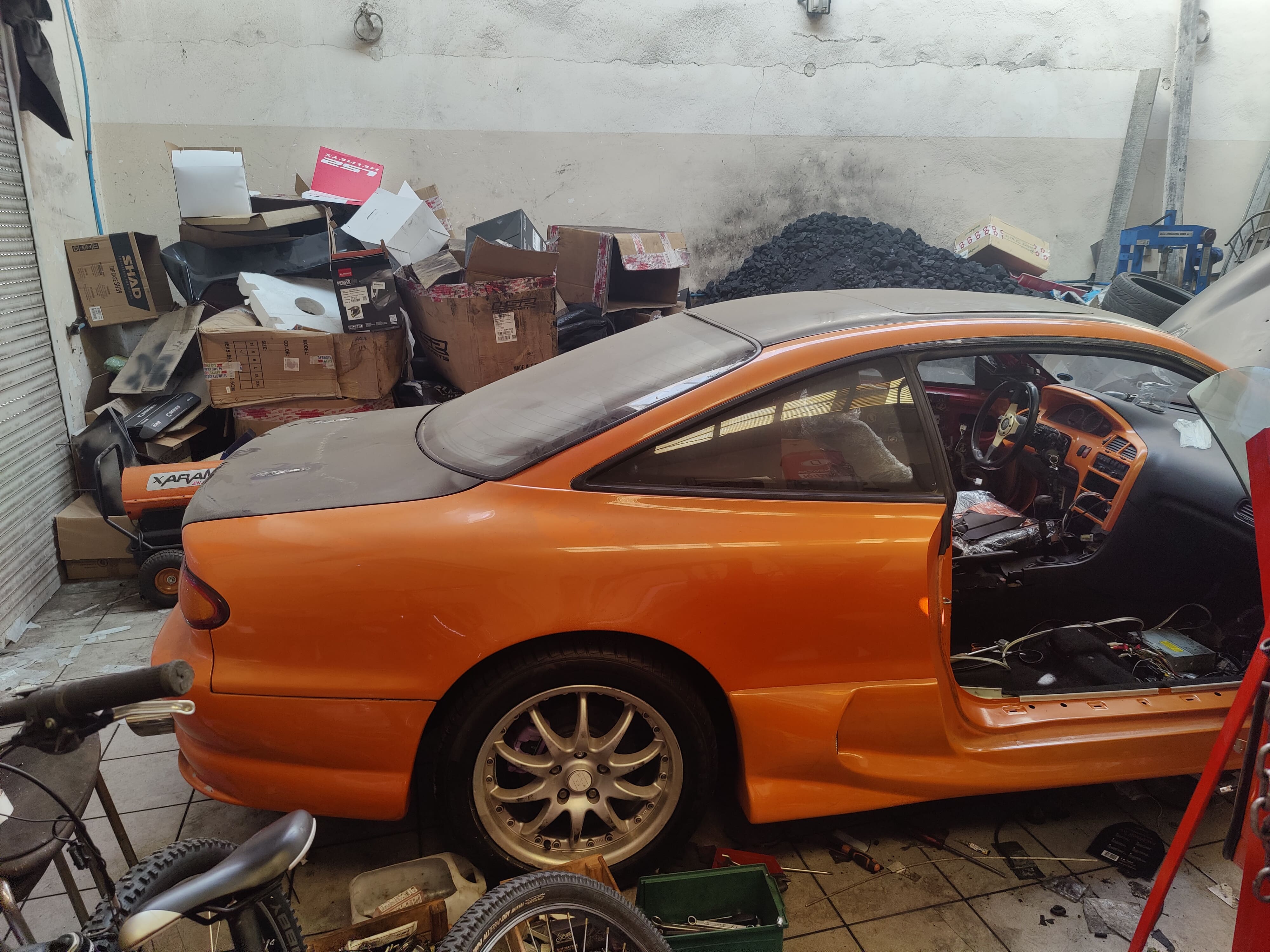

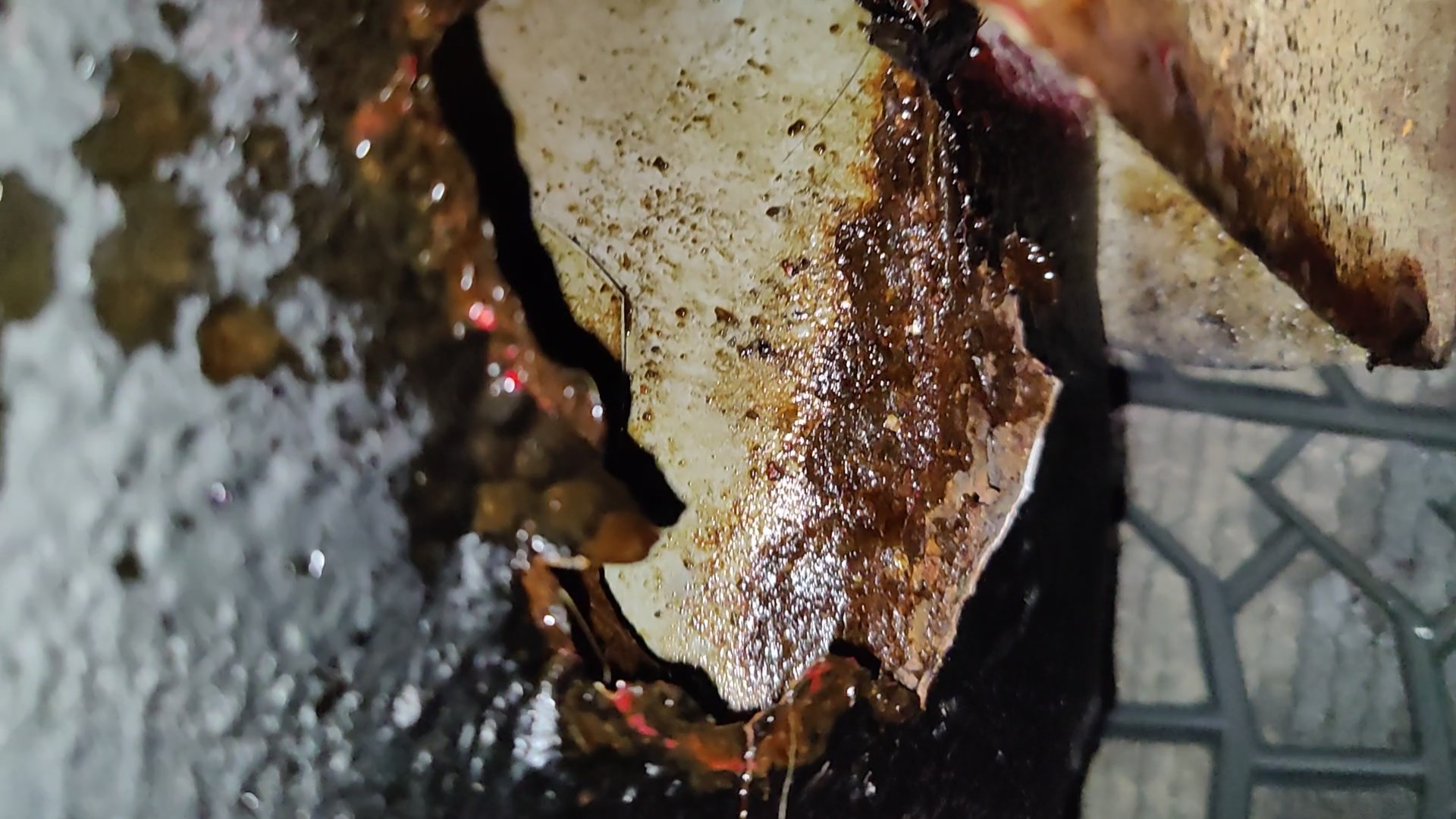

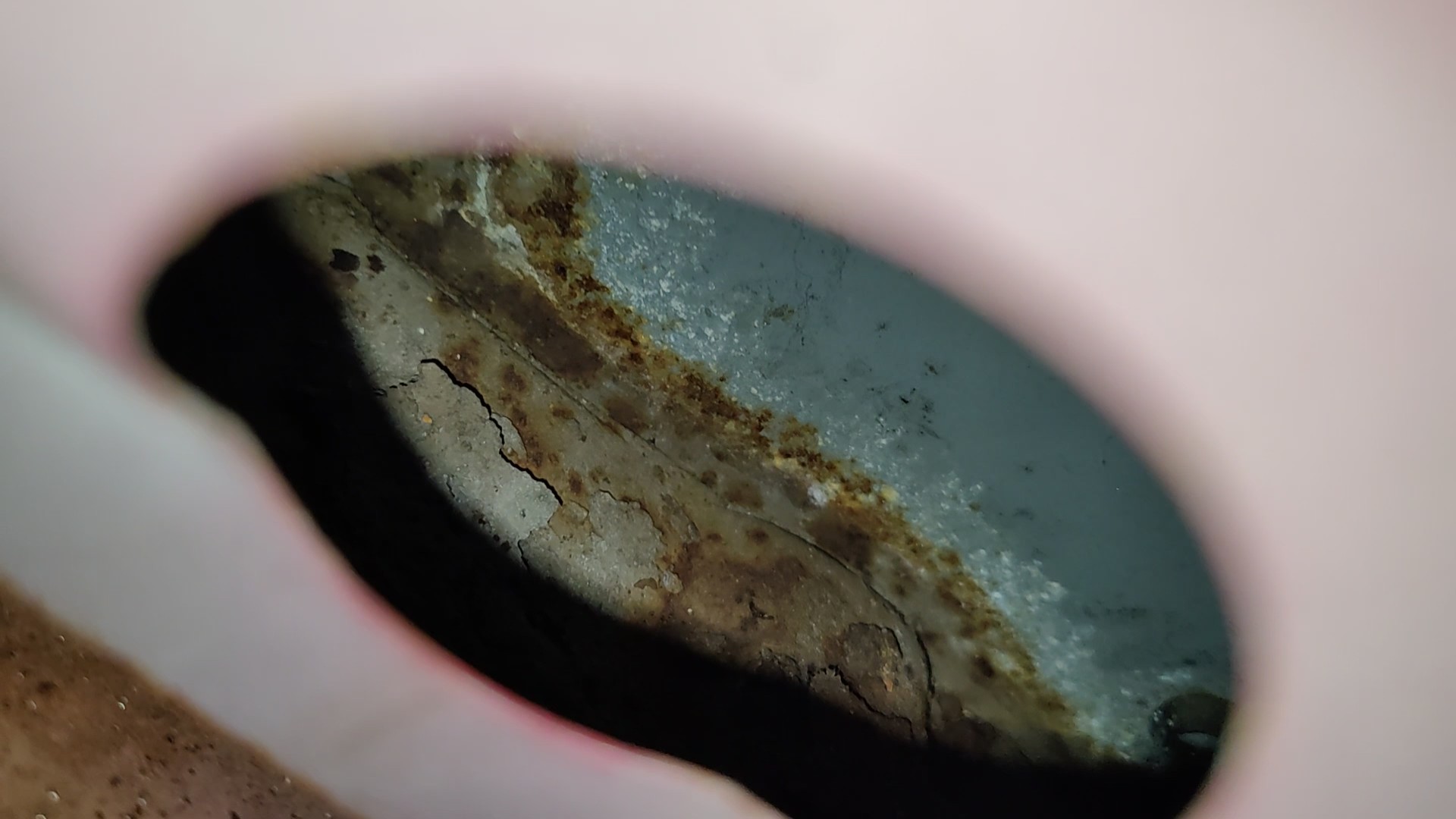

Pod koniec listopada 2022r. nabyłem tą zjawiskową mazdę i od tego czasu powoli jest przywracana do życia. Wcześniej od 2016r. stała w Polsce wcale nie ruszana oraz prawdopodobnie sporo czasu spędziła w jakieś niemieckiej szopie skąd została sprowadzona. Jedyne ogniska korozji miała na końcówkach progów oraz dosłownie lekki nalot na podwoziu i przednie prawe nadkole. Po takim czasie w aucie była masa brudu i kurzu, który sie latami gromadził, oraz wnętrze było prawie całkowicie rozebrane oraz problemy z elektryką. To tyle słowem wstępu.

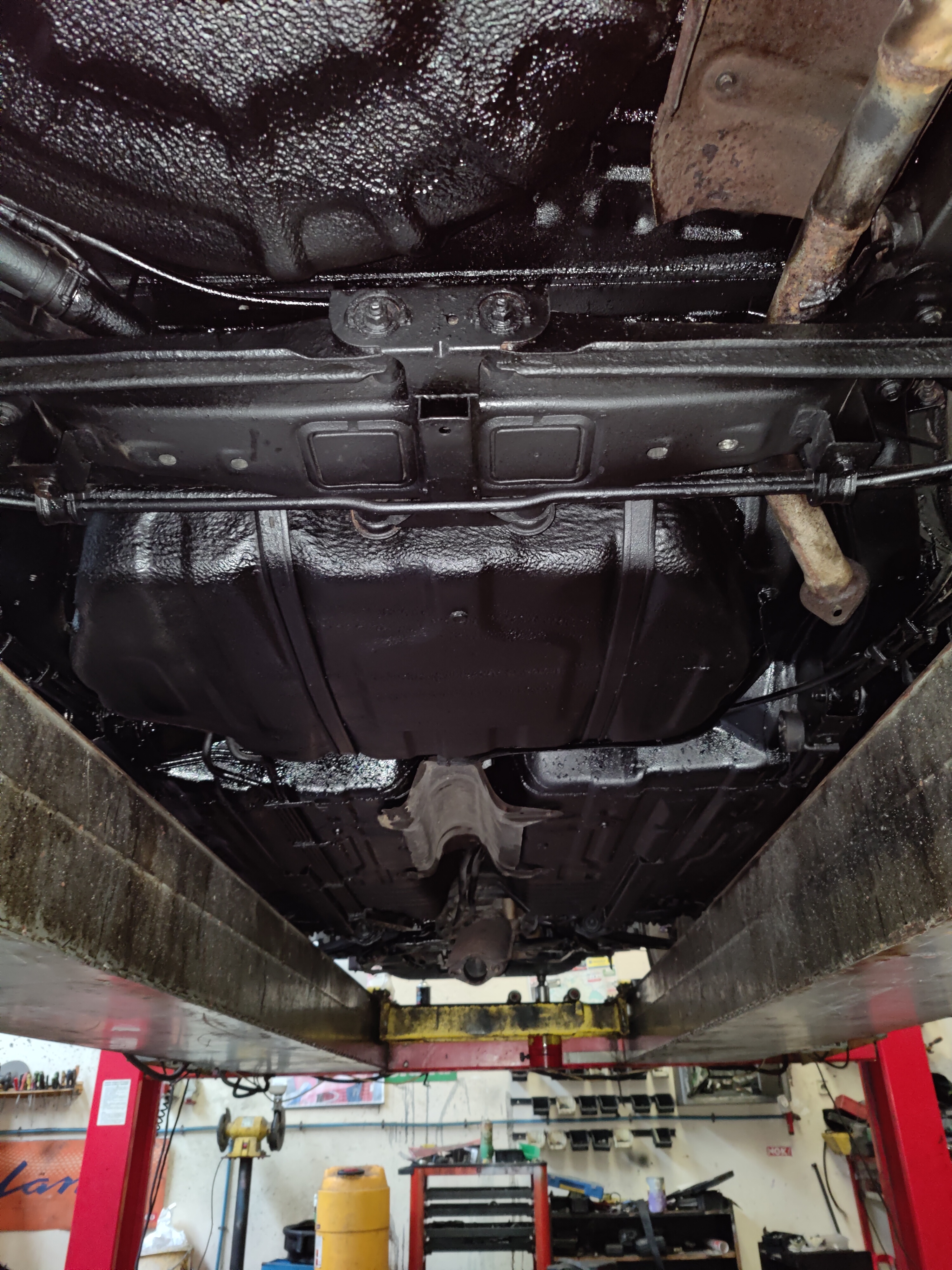

– konserwacja podwozia

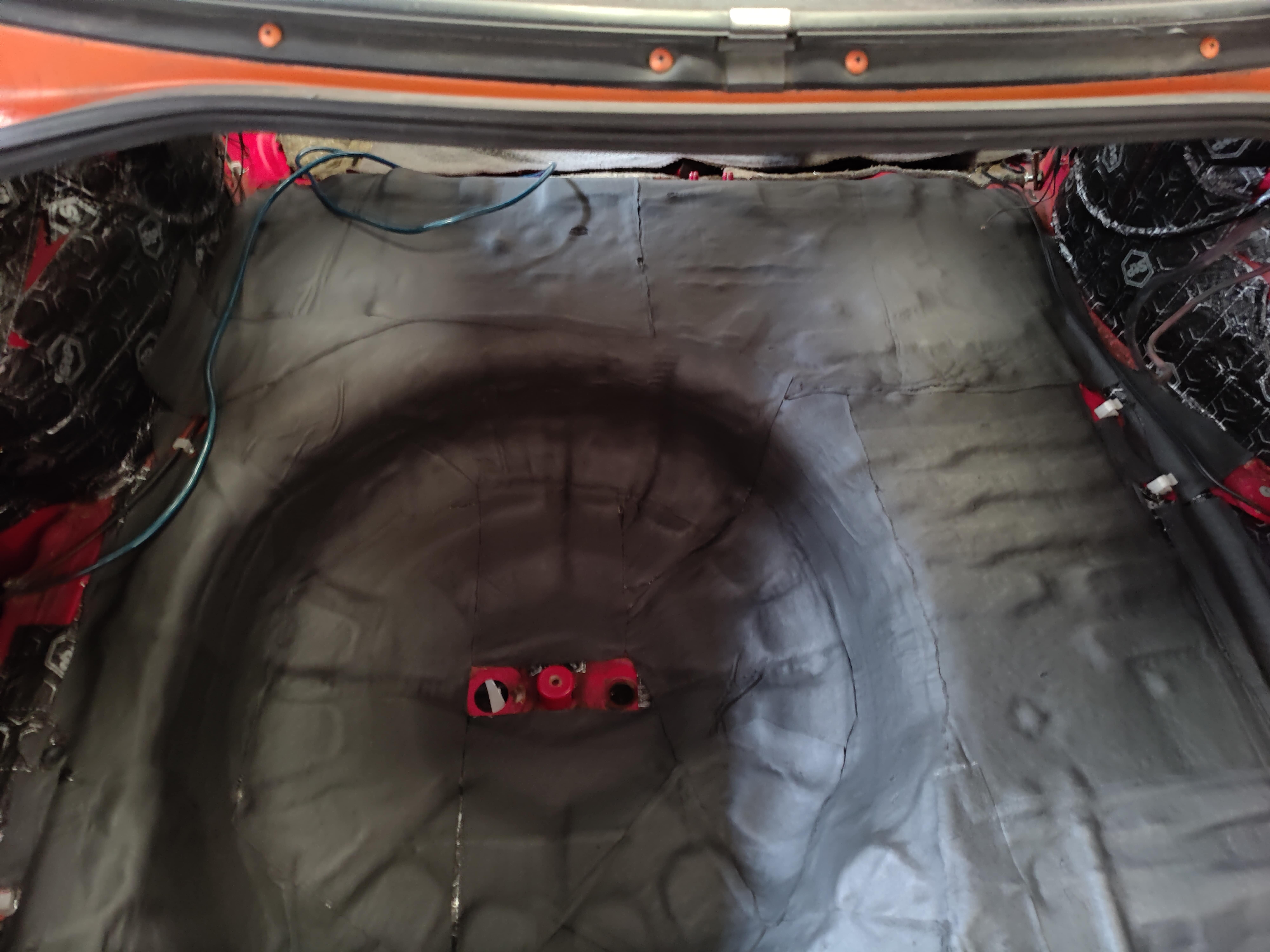

– Wygłuszenie; drzwi, bagażnika oraz sufitu
– Poszło w sumie 18 mat Stp Gold(8) oraz Silver(10)
– Oraz około 6m2 pianki kauczukowej 3mm

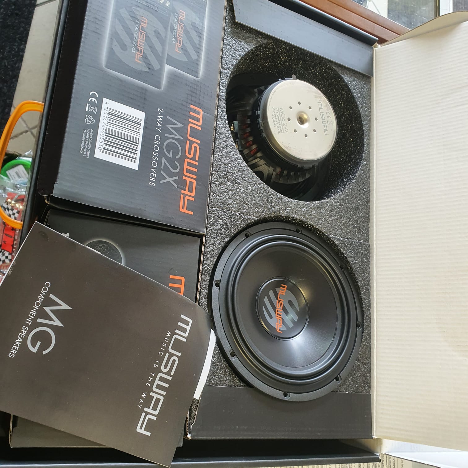

– Głośniki przód Musway MG6.2C (zestaw odseparowany 165mm z dystansami)

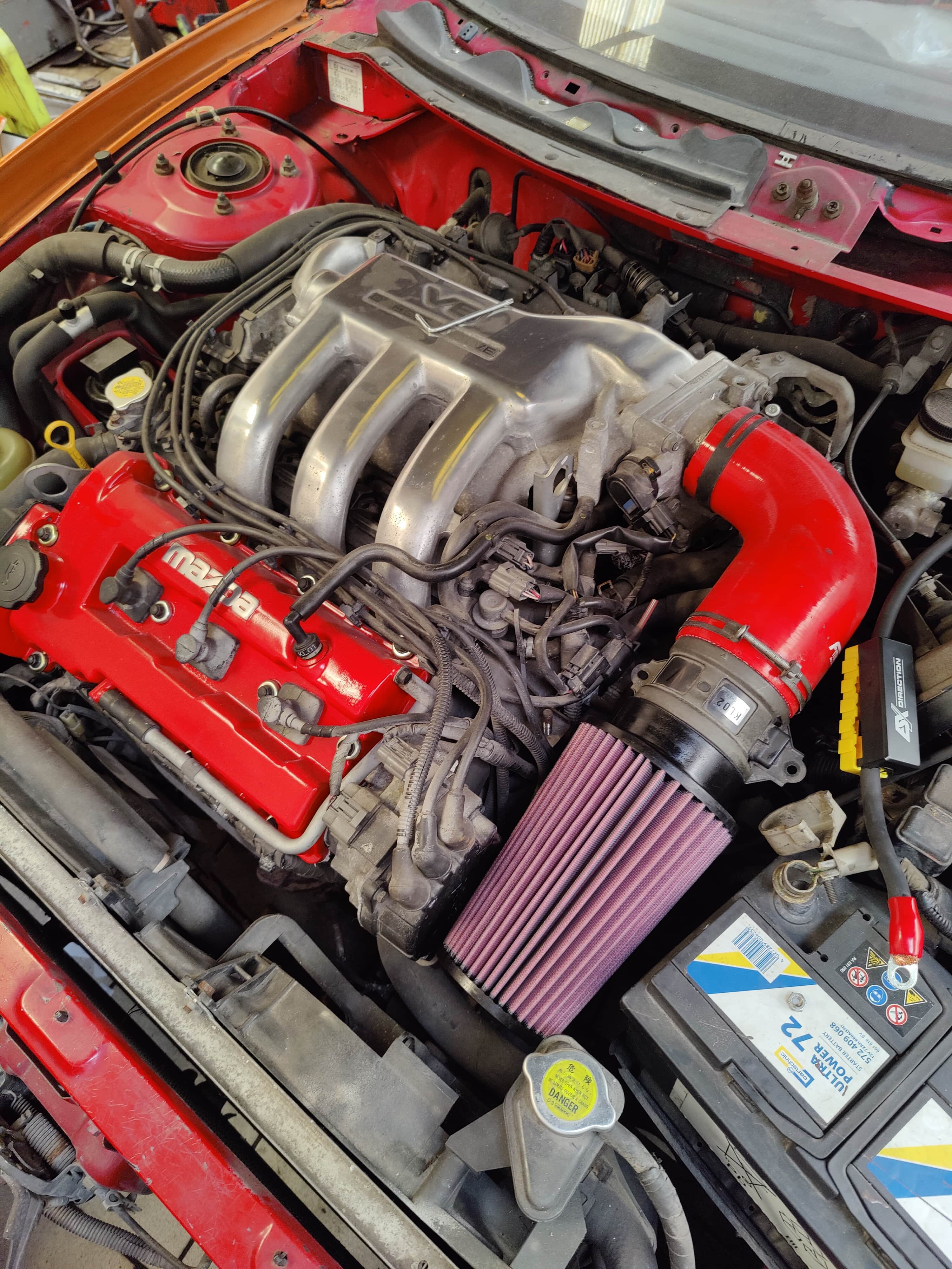

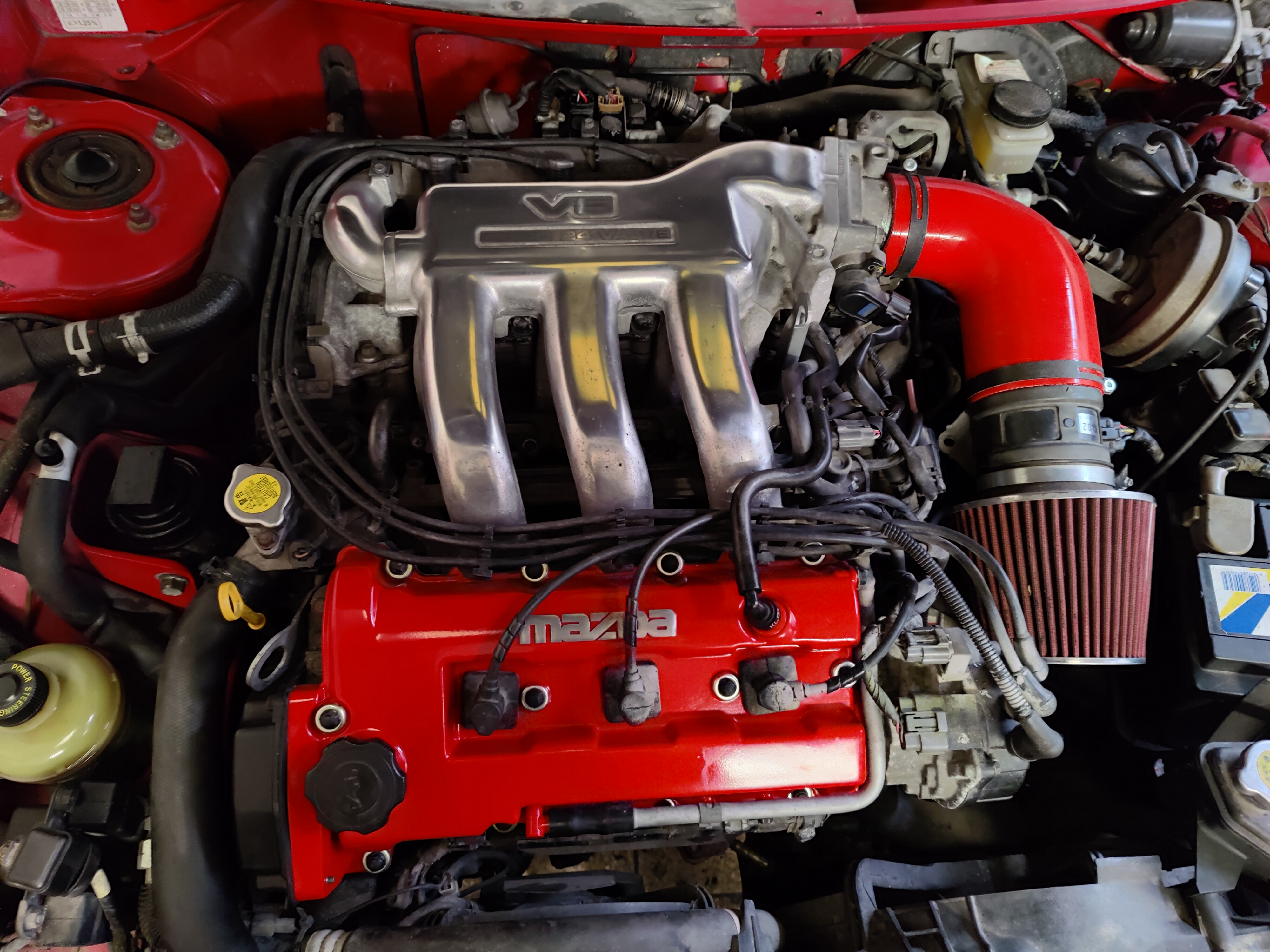

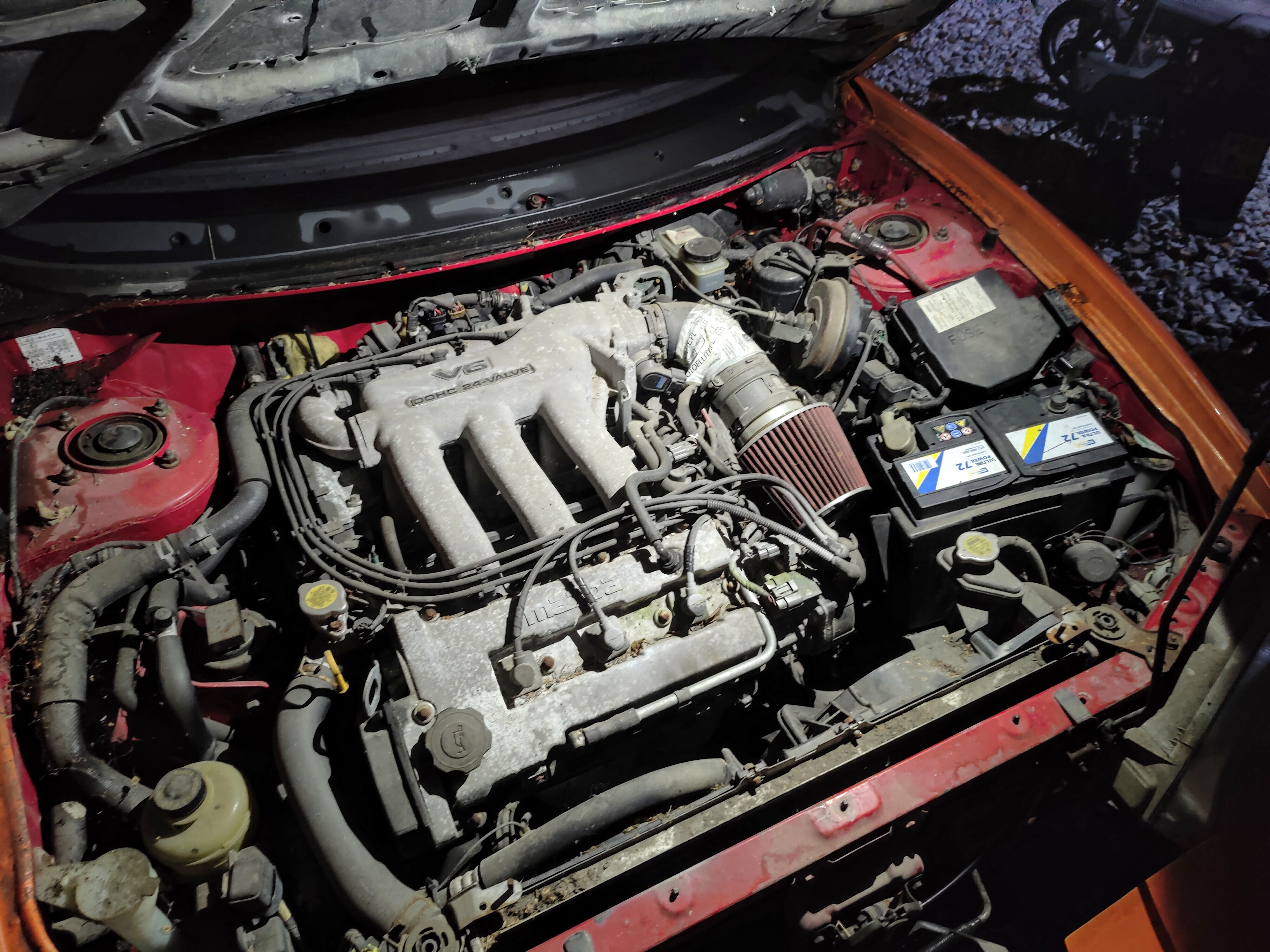

Po odświeżeniu pod maską
Przed odświeżeniem

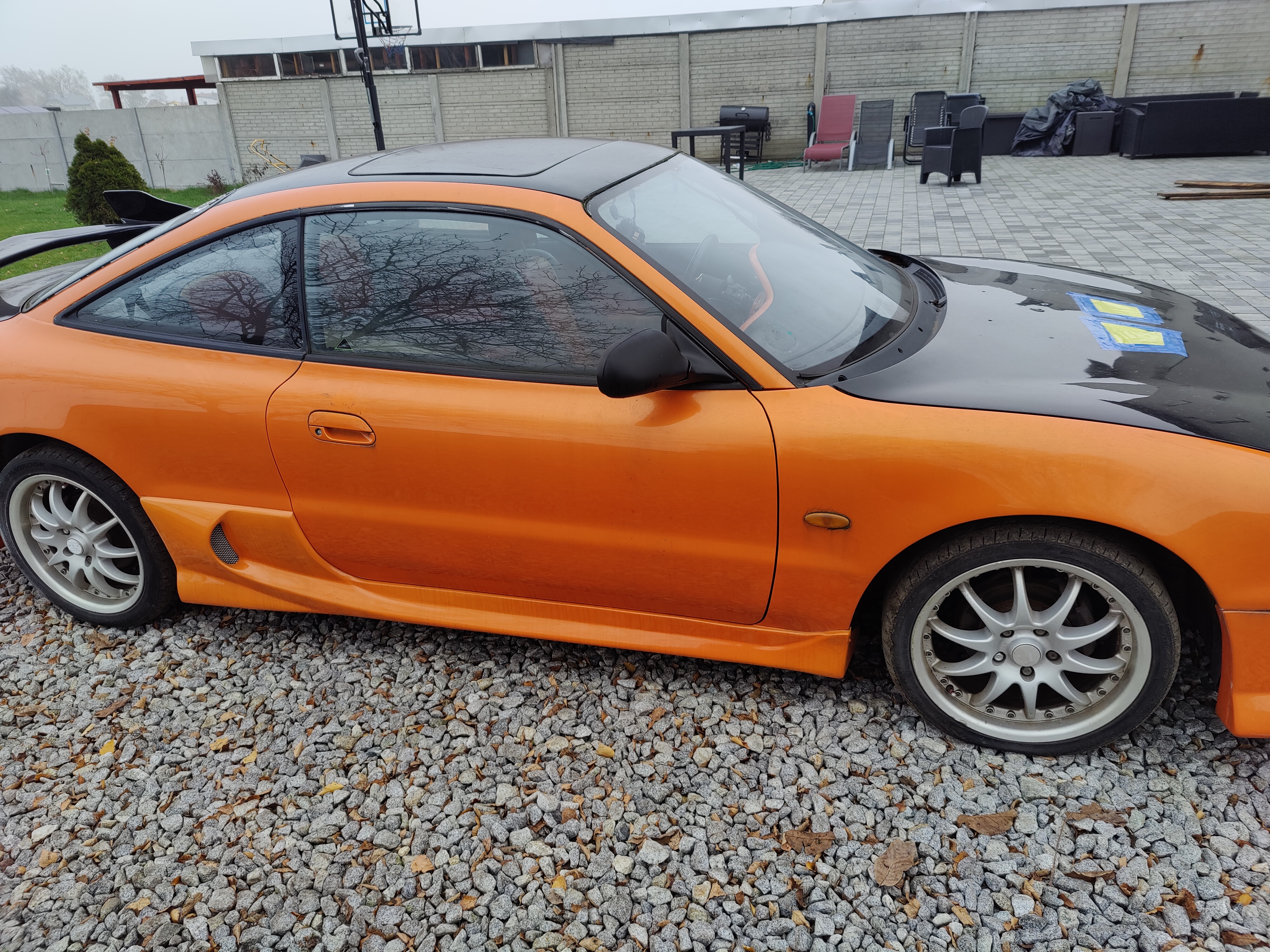

Obecny stan

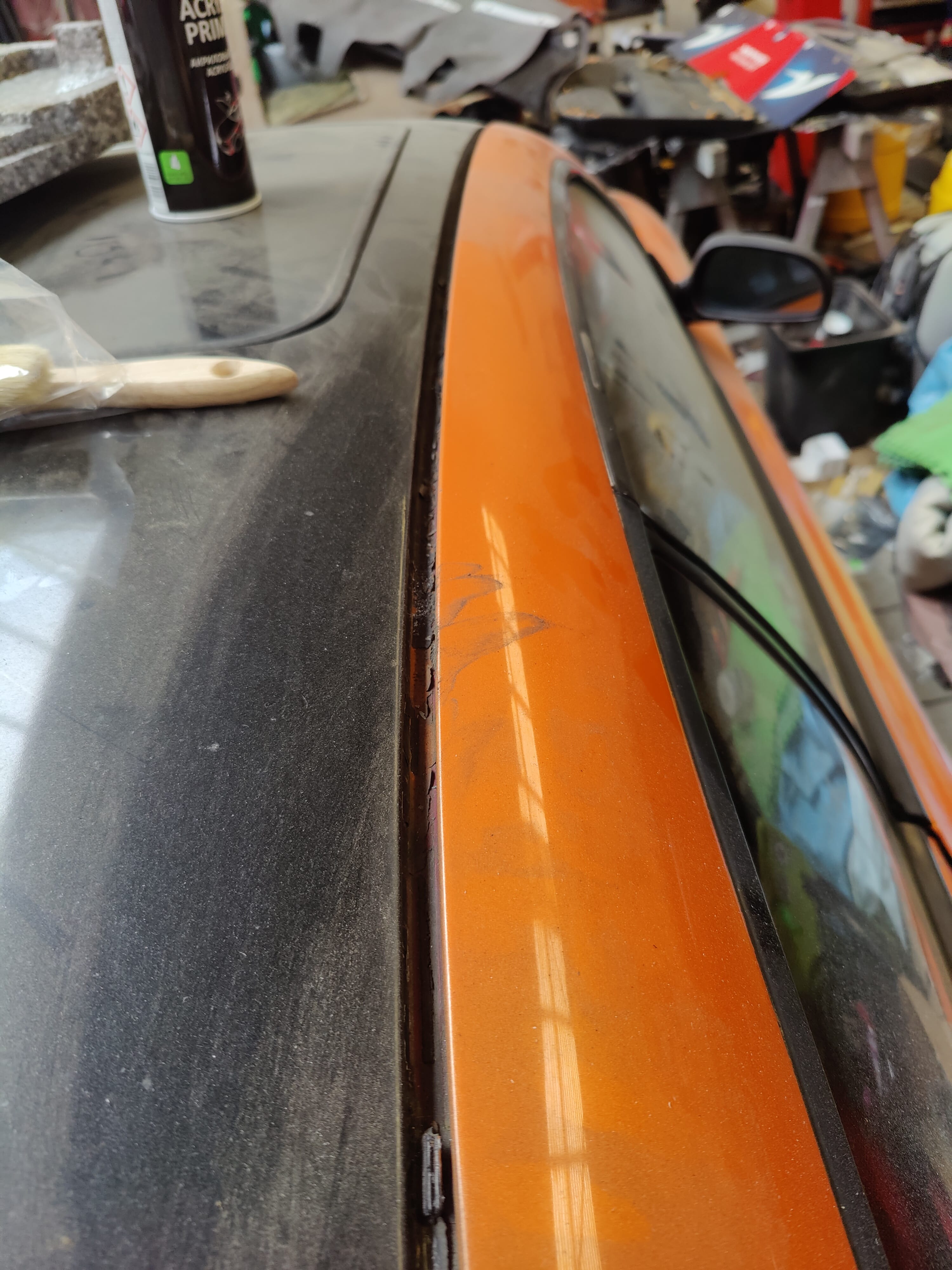

Korozja

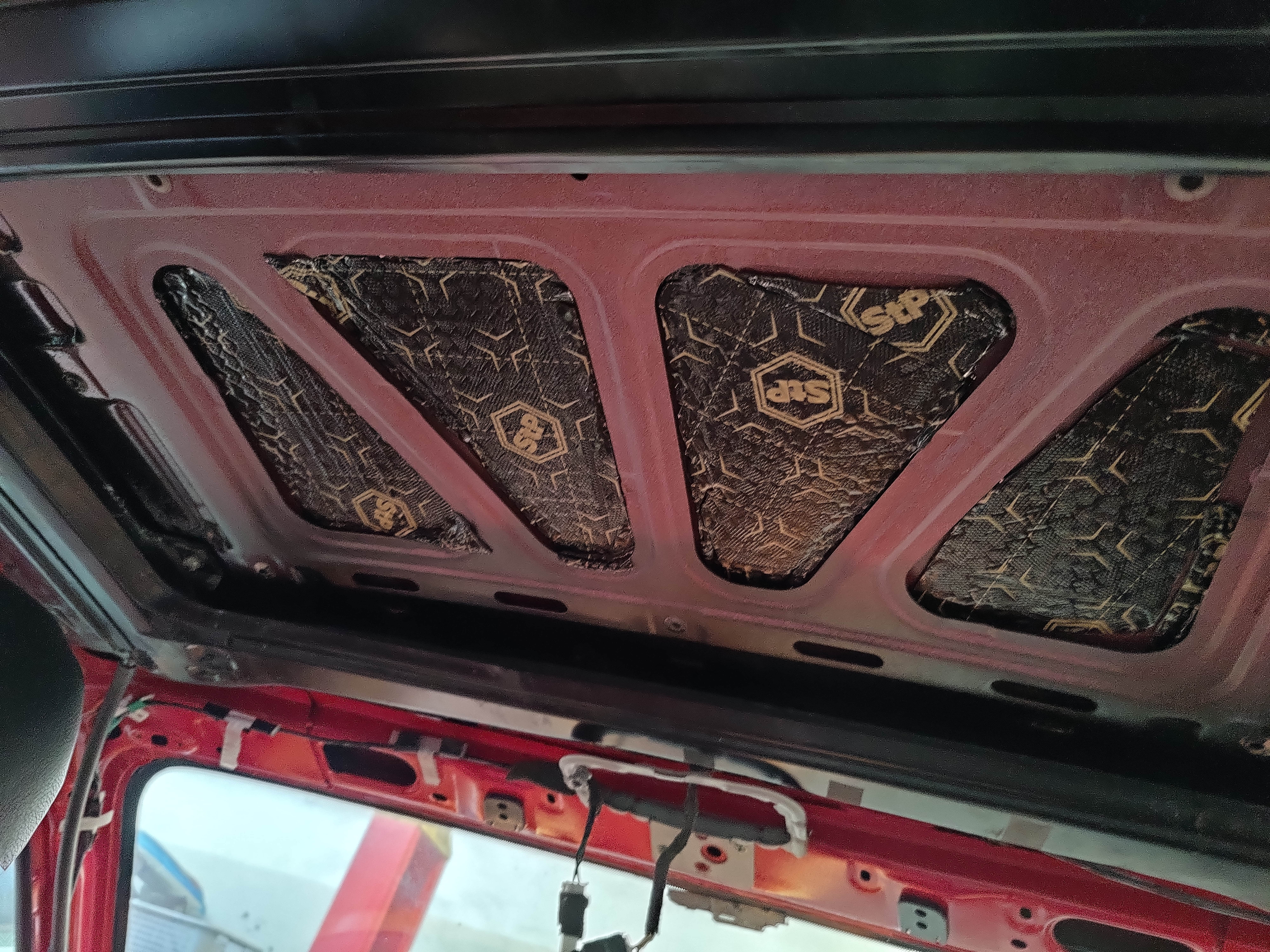

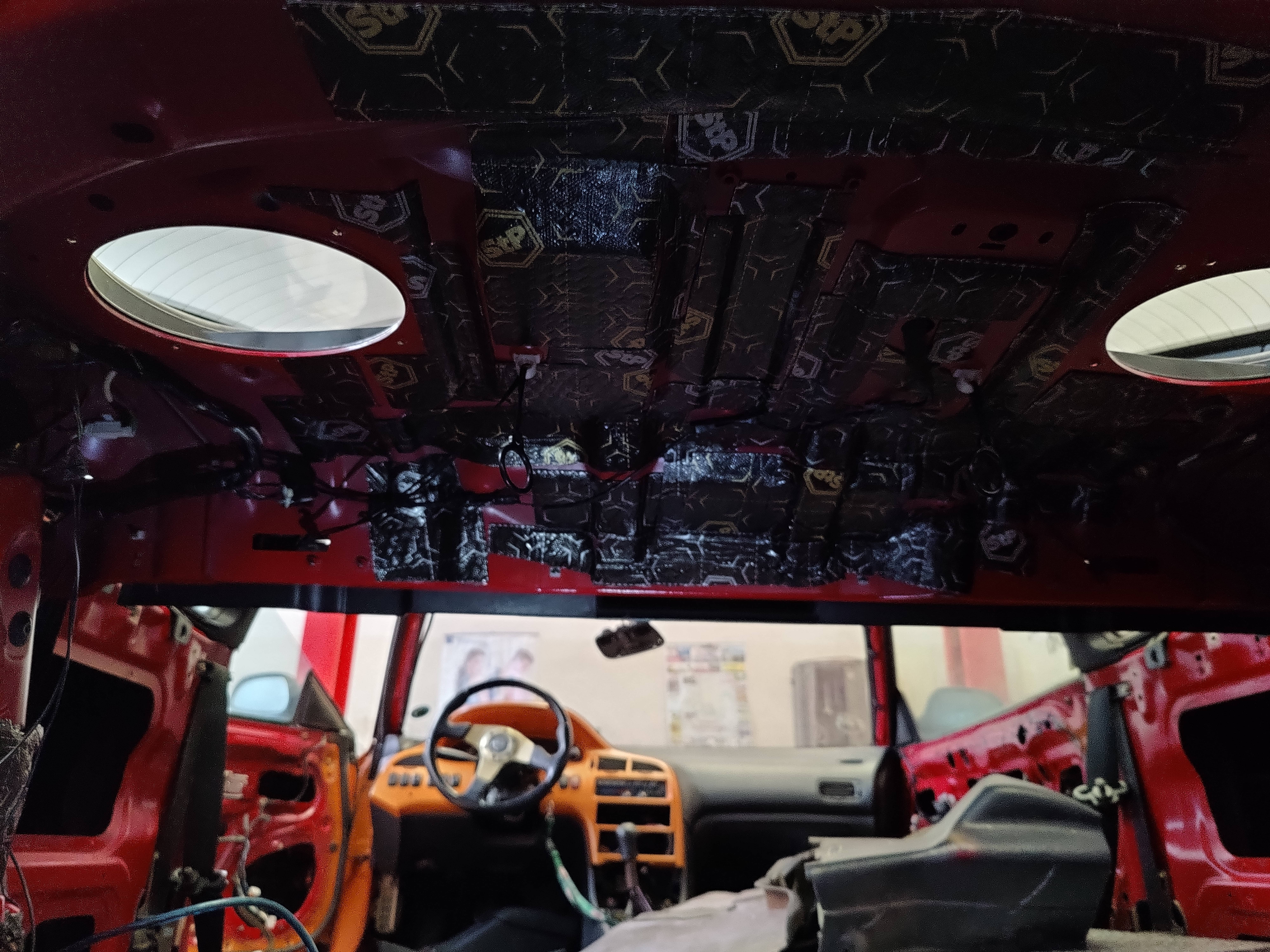

Dopisano 16 mar 2023, 00:02:

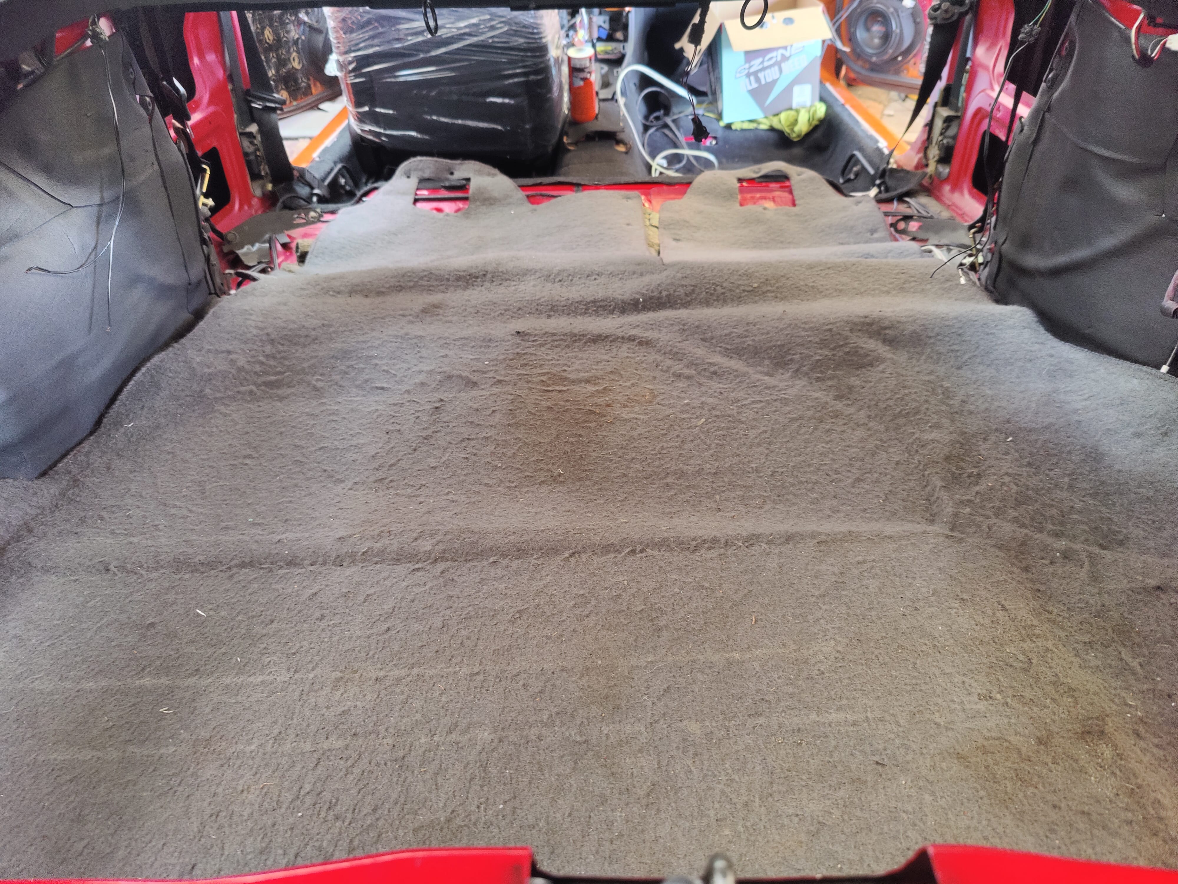

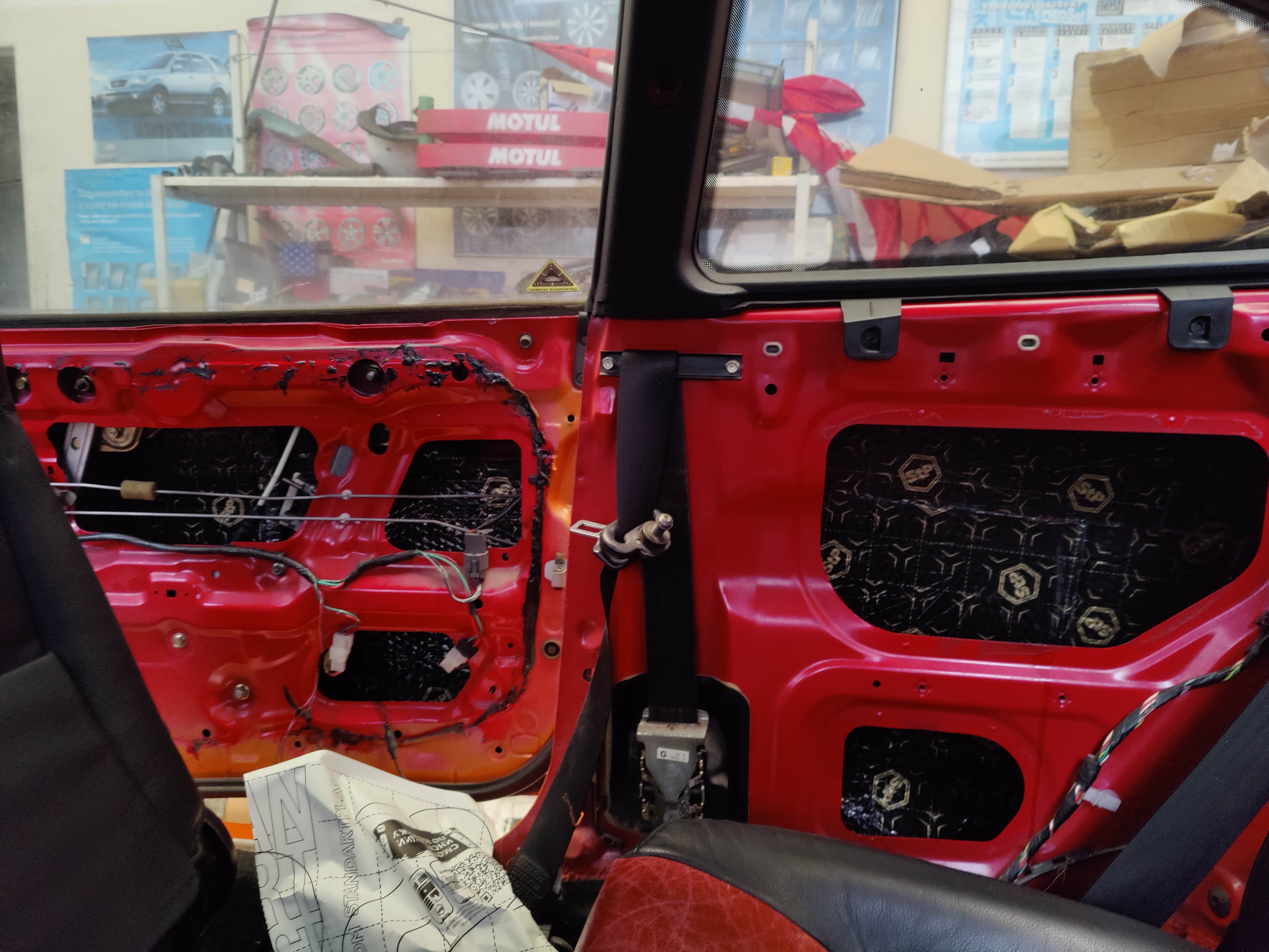

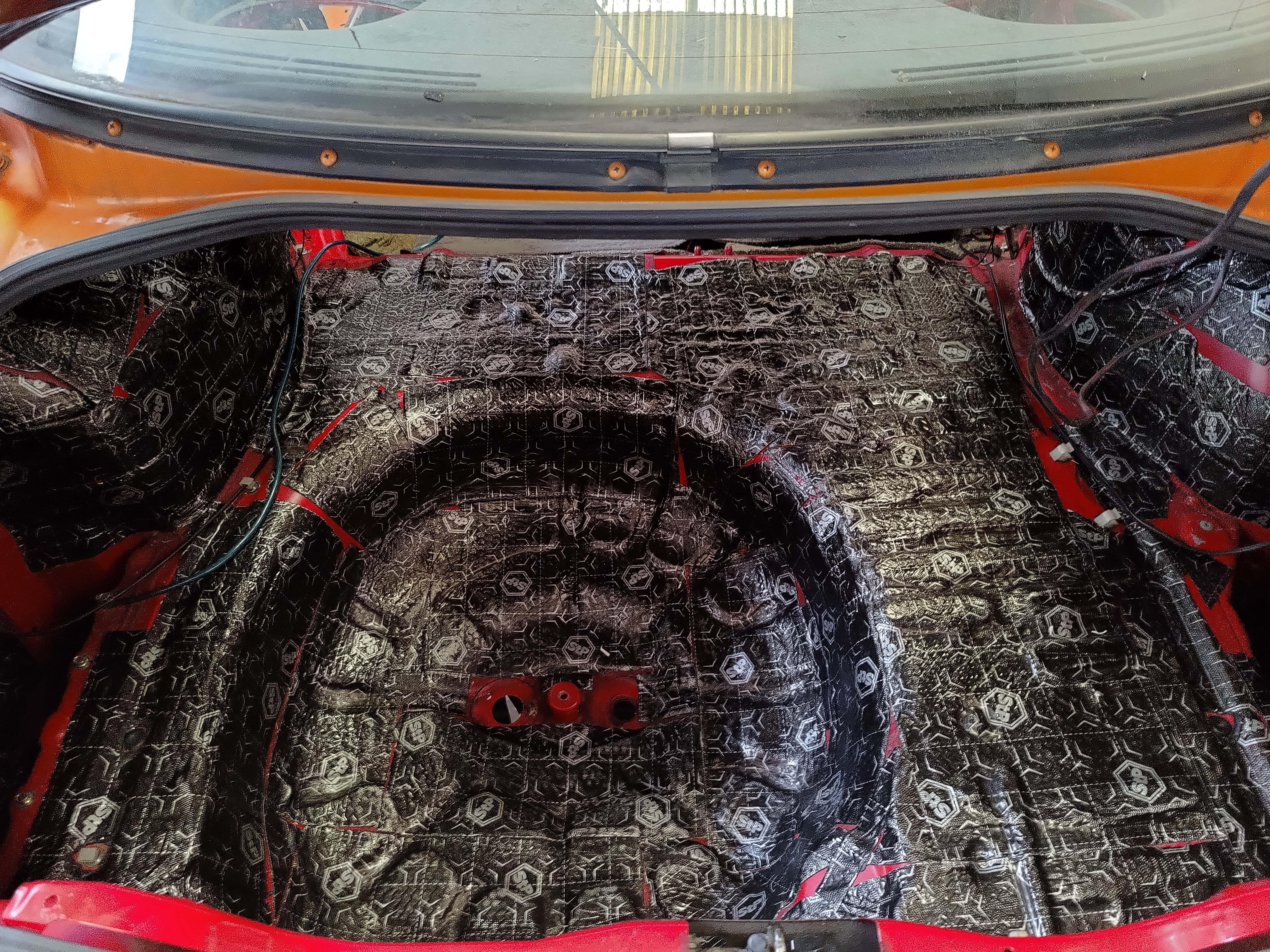

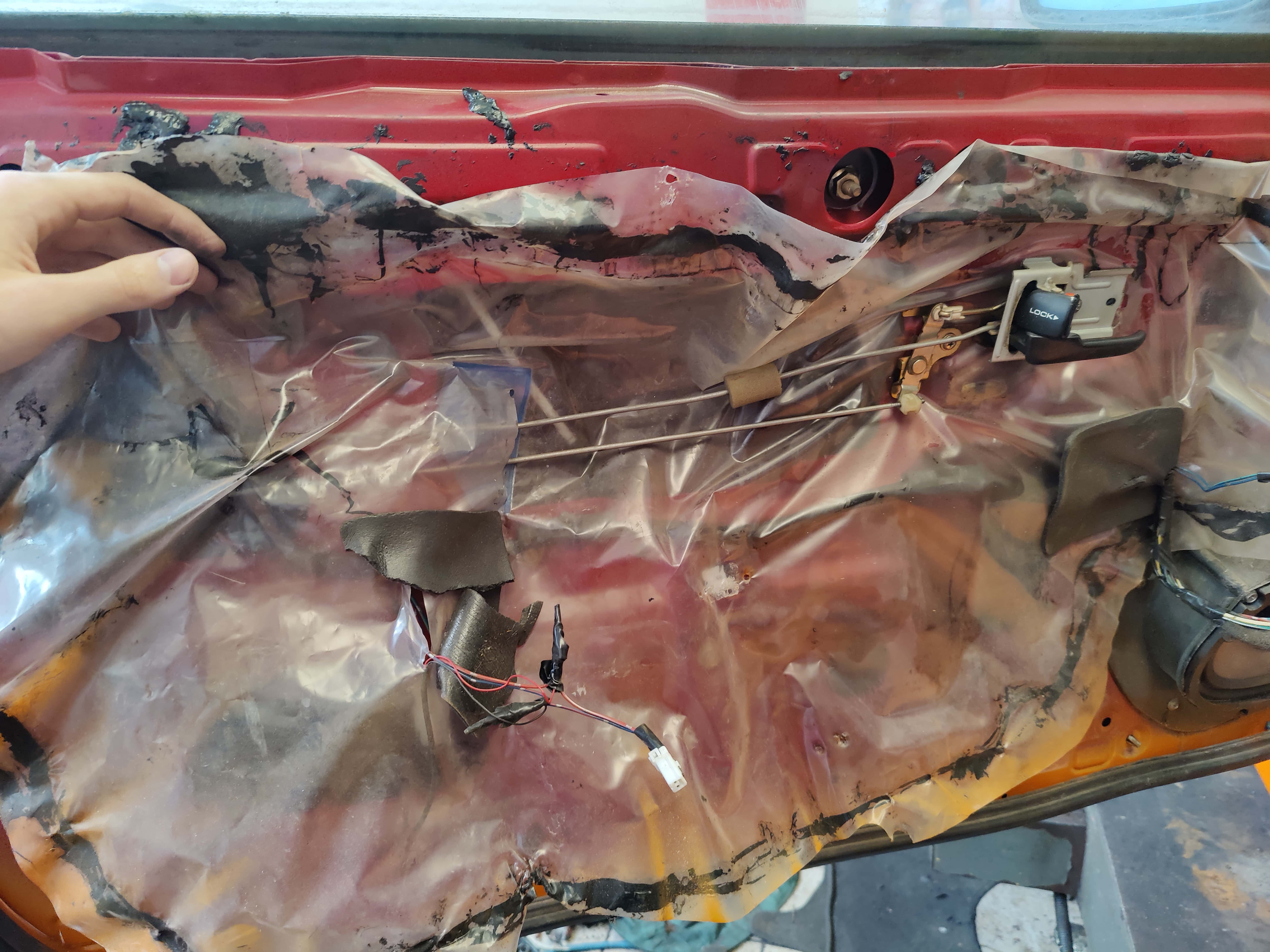

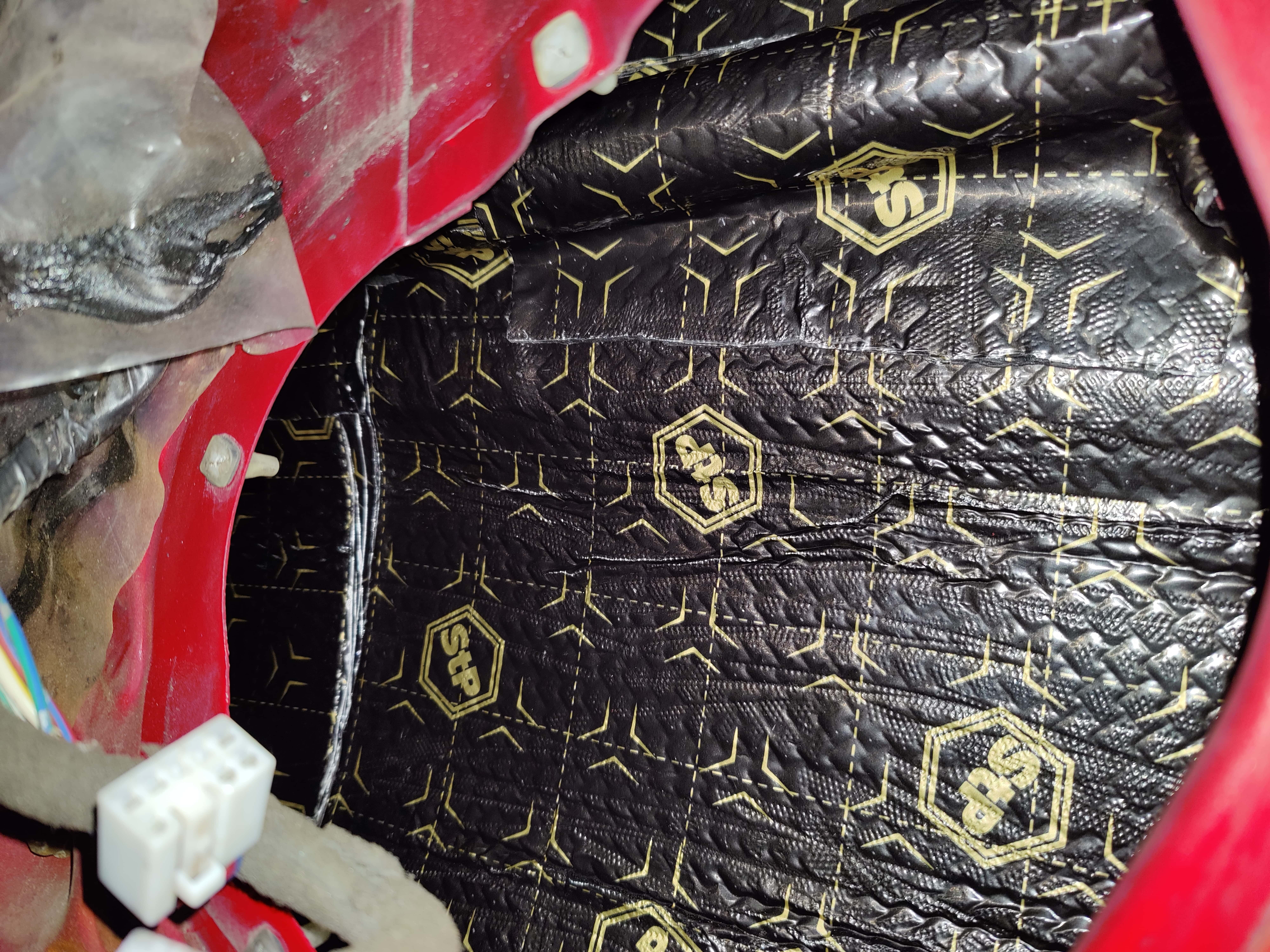

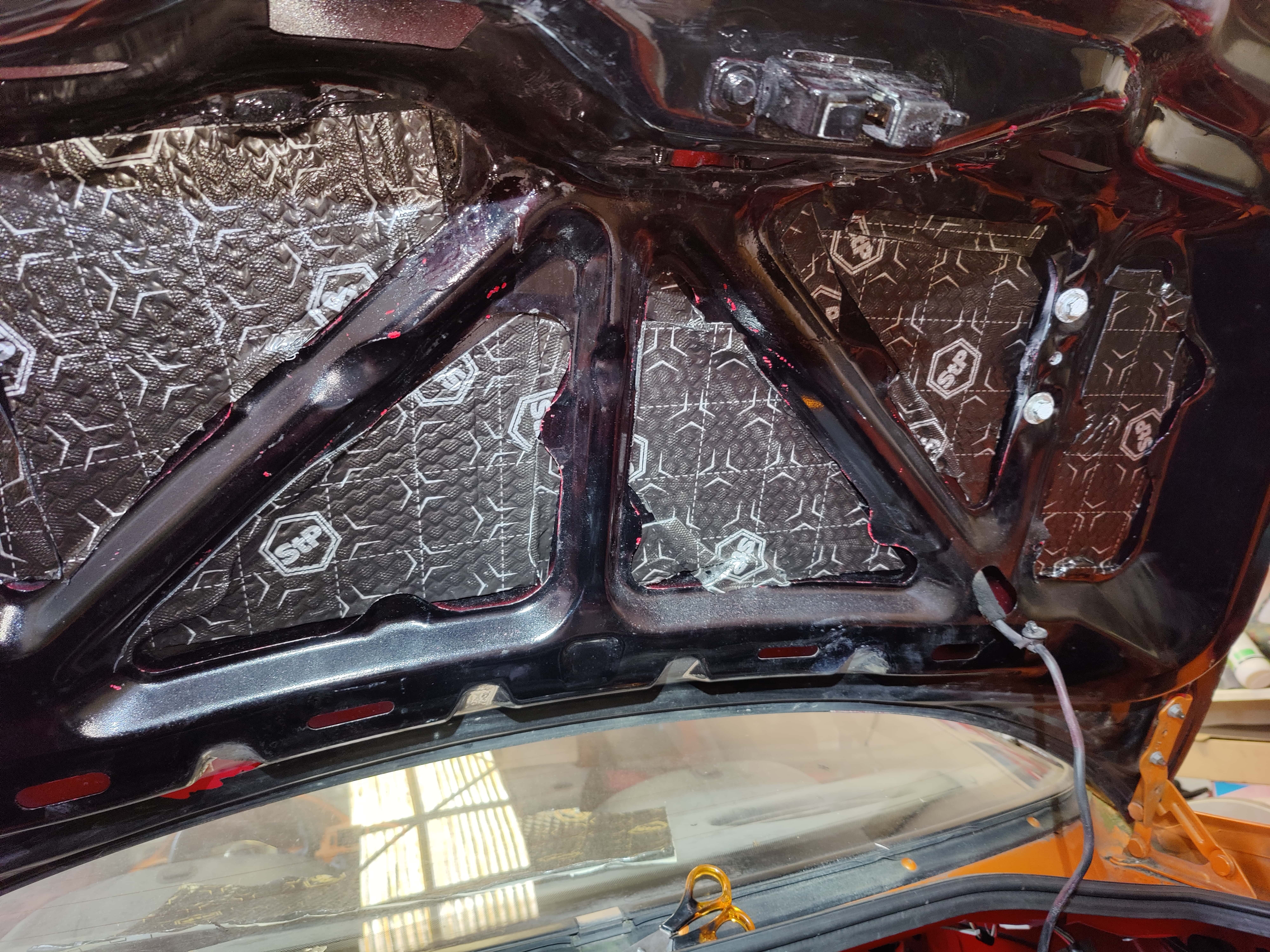

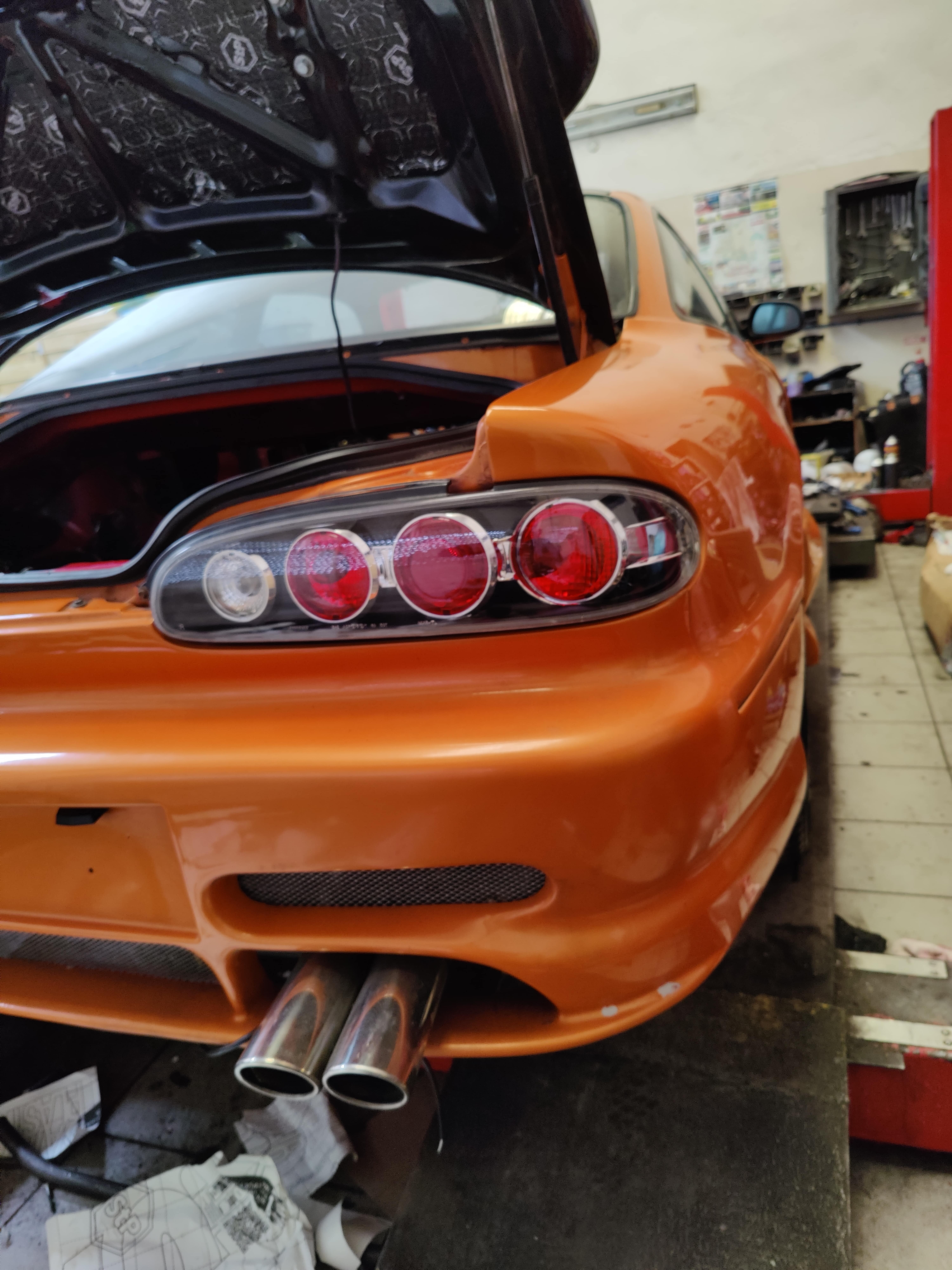

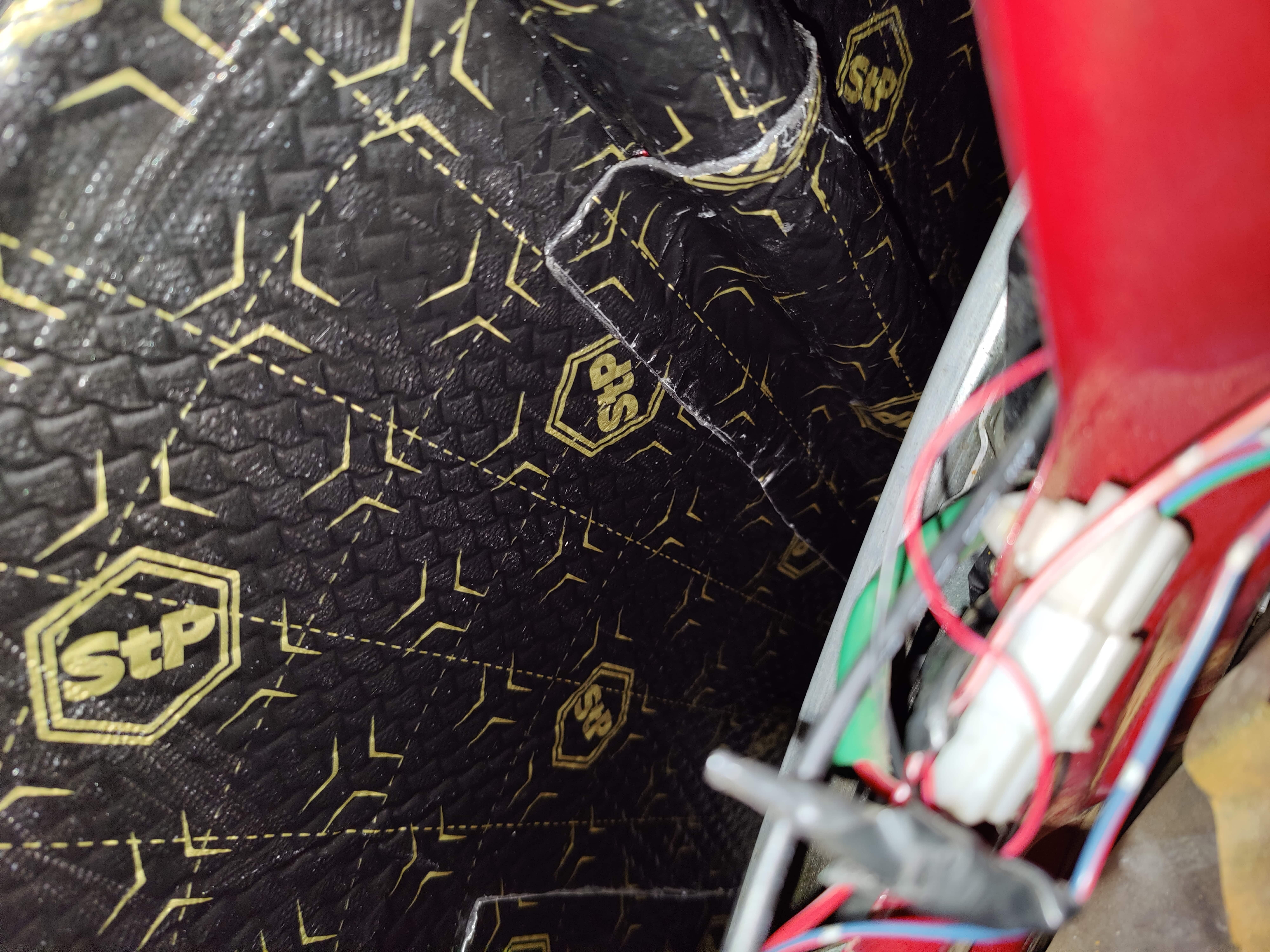

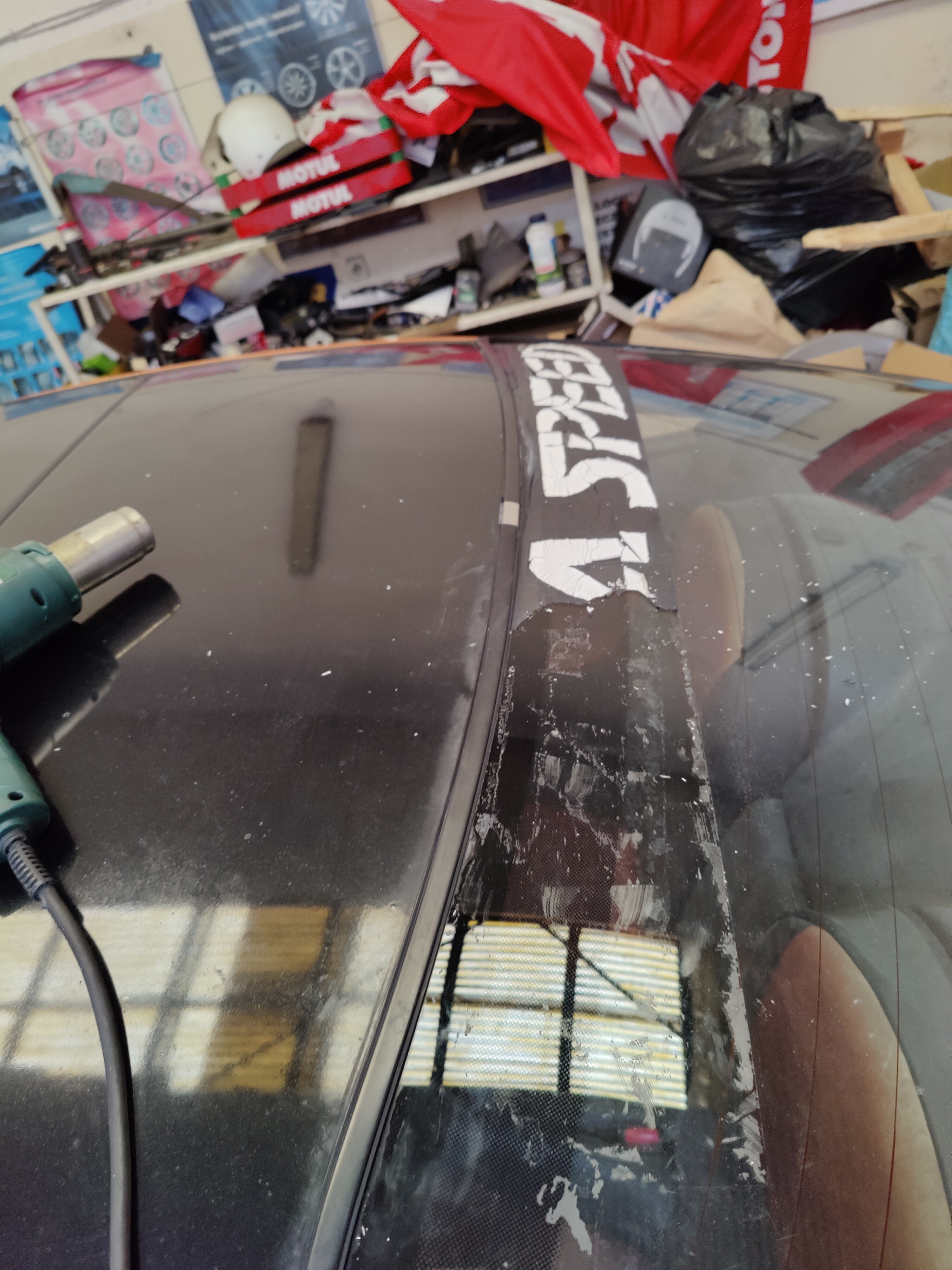

Wygłuszenie drzwi, dachu, boczków z tyłu i bagażnika Stp Gold i Silver, oraz przymiarka lamp
Ostatnio edytowano 11 maja 2023, 19:21 przez embe00, łącznie edytowano 1 raz

Póki co poszło 8 mat Stp Gold oraz 7 Stp Silver, ale mam jeszcze 3, które pójdą na drzwi i boczki, ale najpierw trzeba ogarnąć szyby i progi od góry. Na początku miały być tylko drzwi wygłuszone, ale skoro i tak wszystko rozebrane jest to czemu nie.
W sumie będzie 18 mat, które starczyły na drzwi, boczki, cały bagażnik i dach. Pianki nie wiem ile pójdzie na wszystko, bo zabiorę się za to dopiero jak wrócę do Polski.

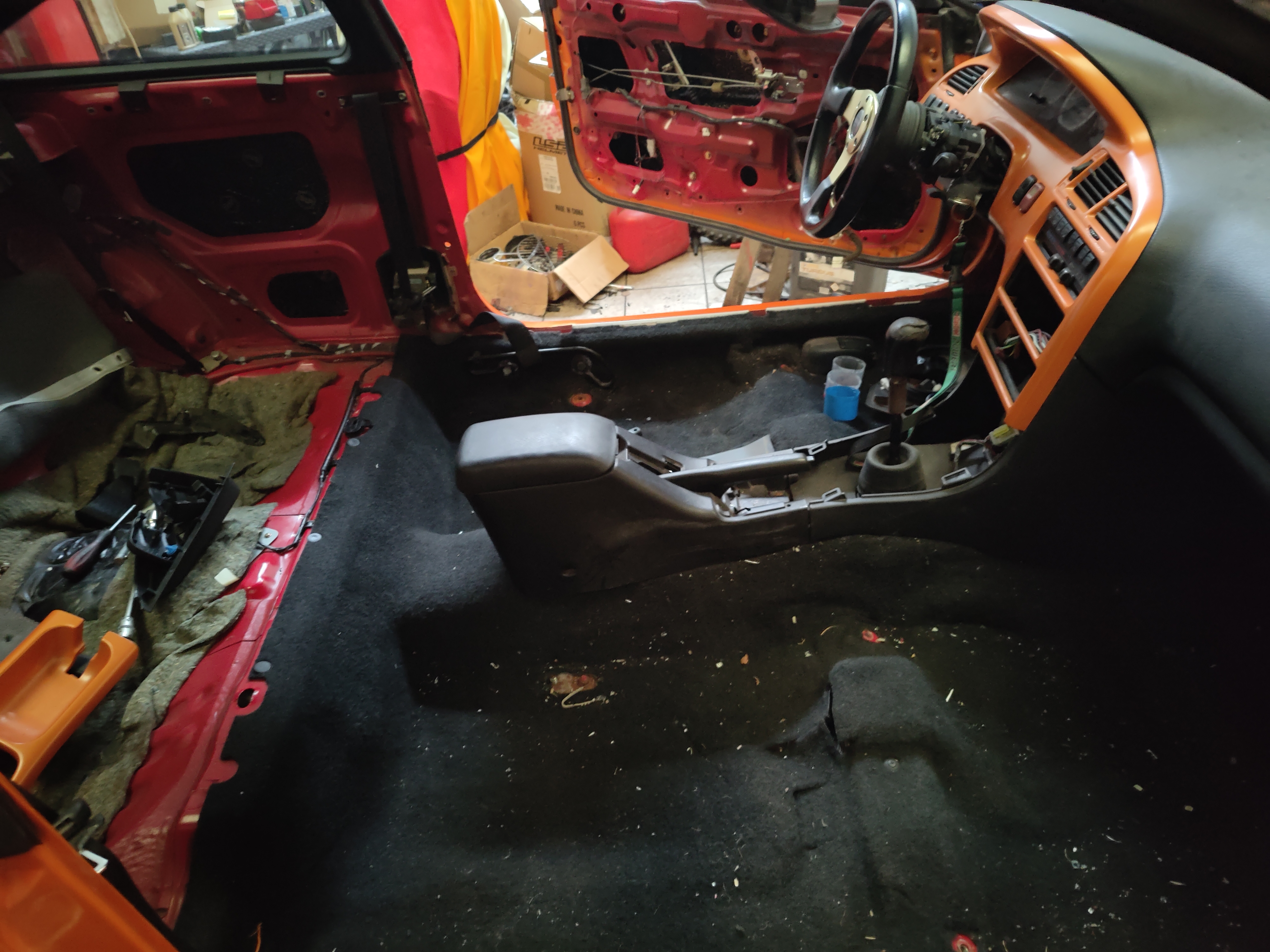

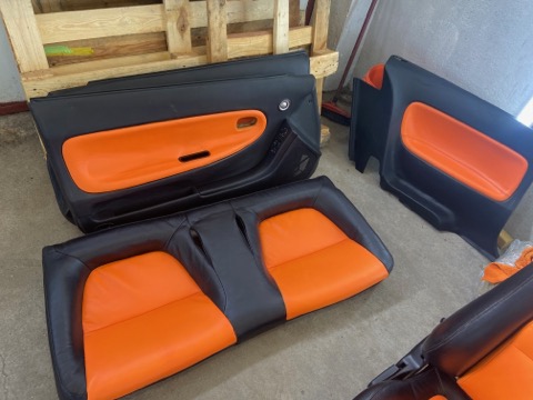

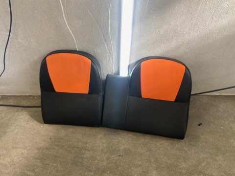

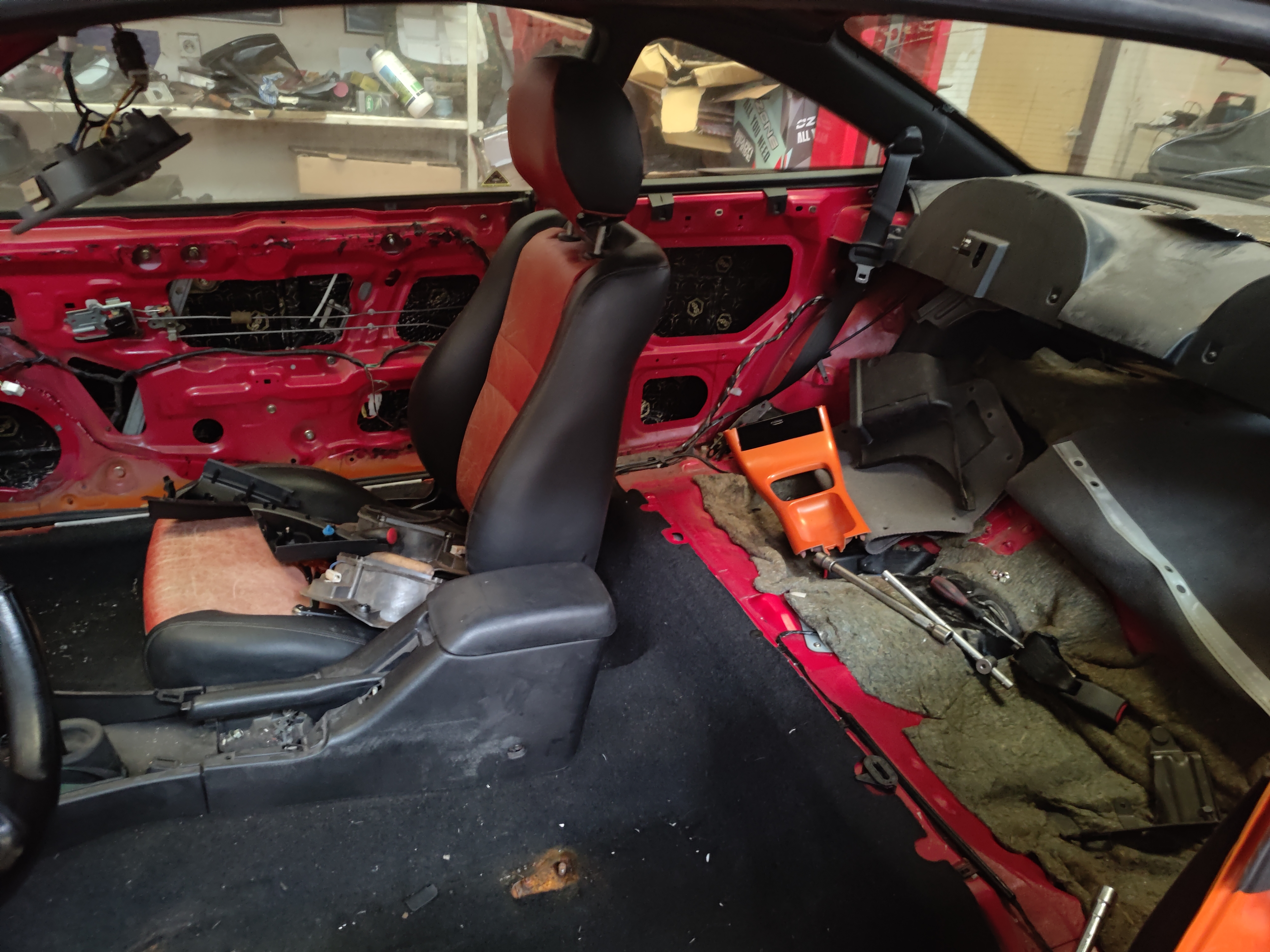

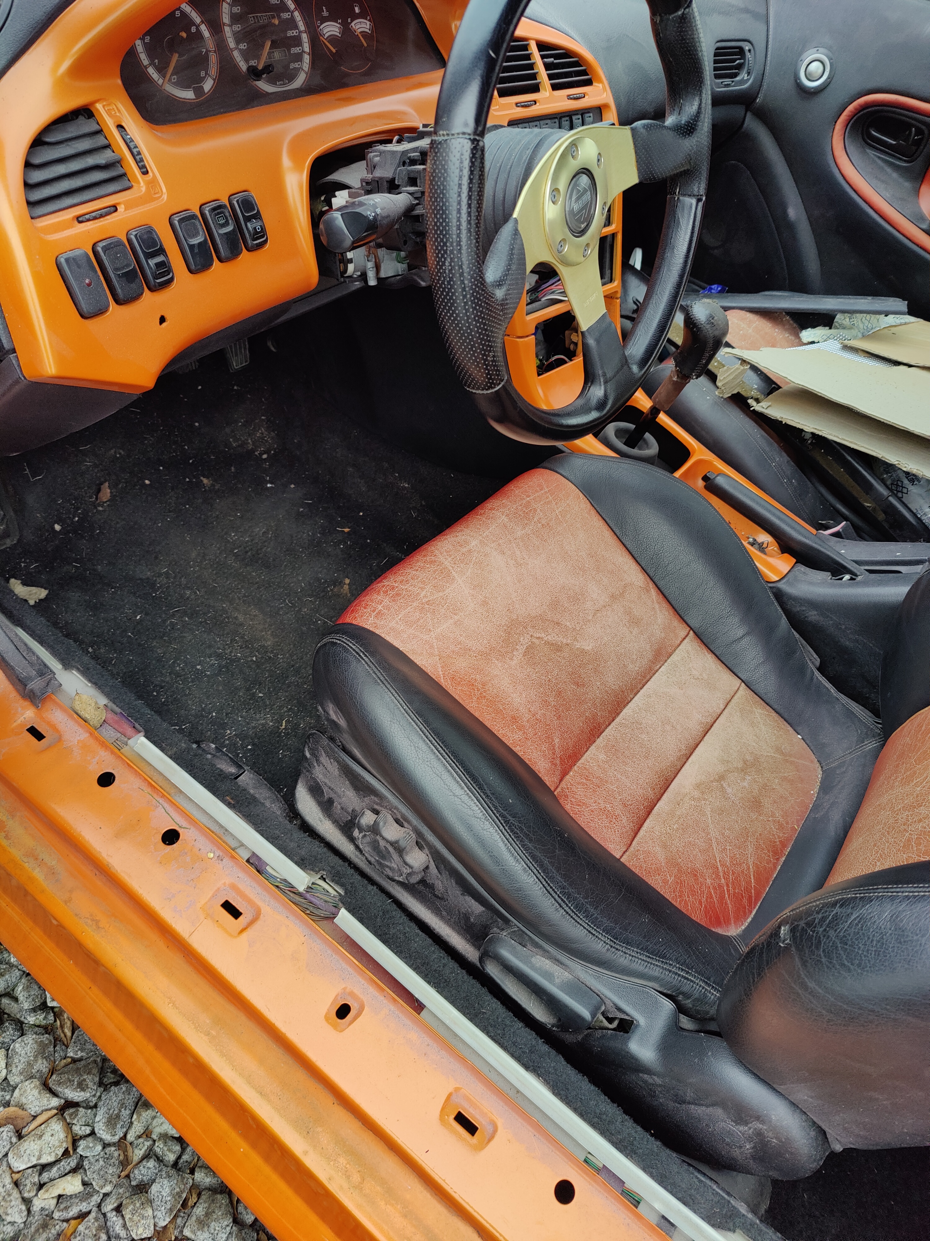

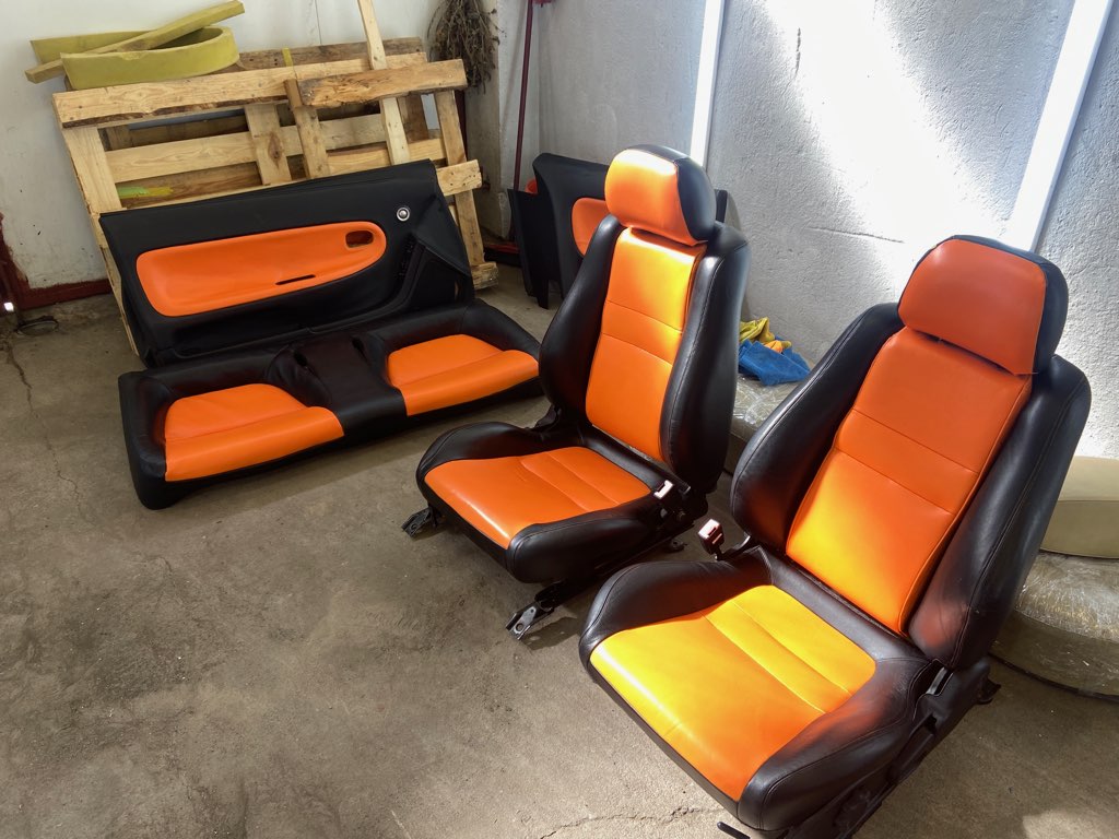

Postprzez embe00 » 19 mar 2023, 00:10

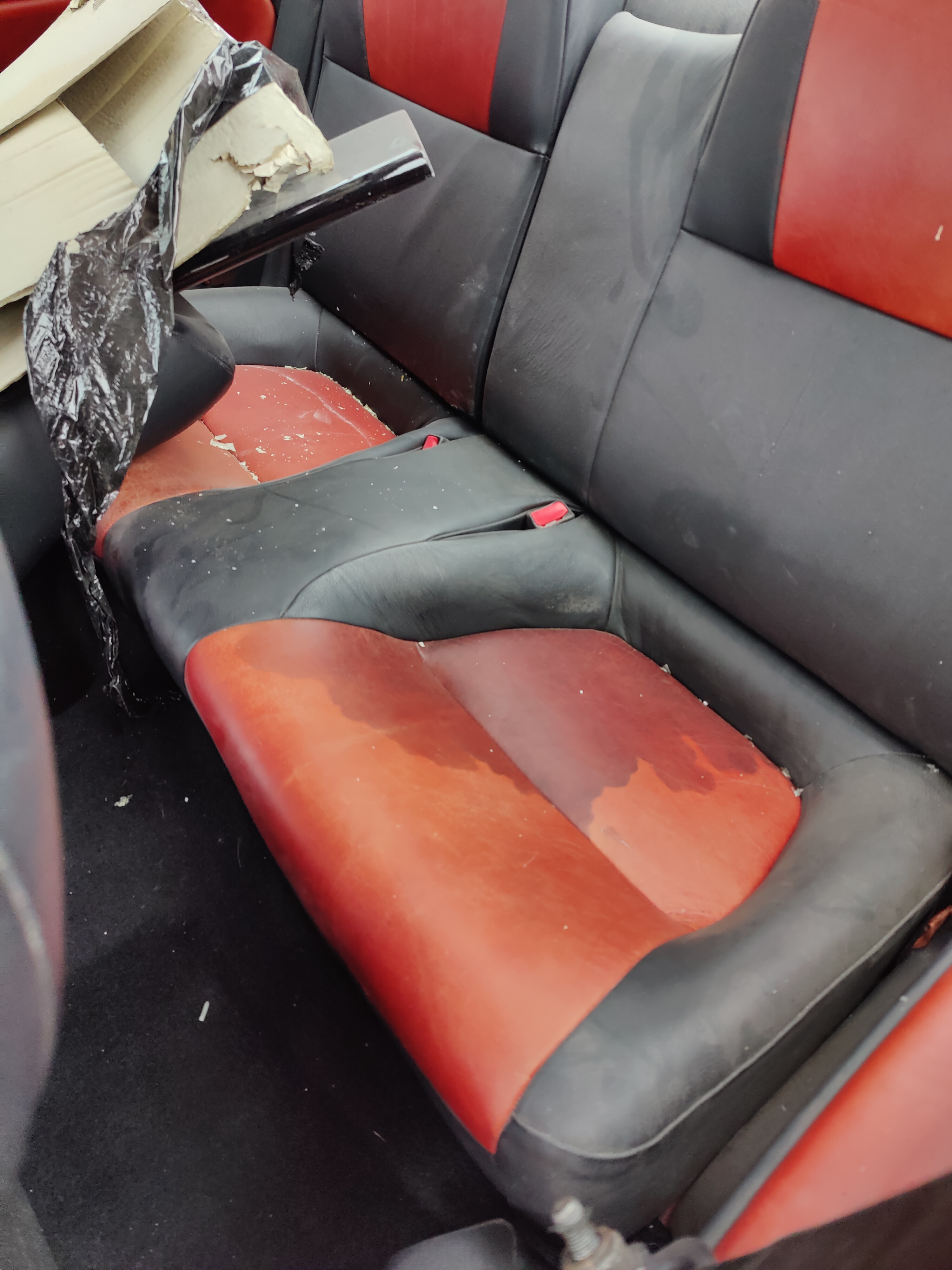

Fotele i boczki czekają na montaż
Tapicerki gotowe

Dotarły głośniki na przód, wybór padł na Musway MG6.2, na tył pójdą 2 suby do wnęk w bagażniku, ale najpierw wymiary skrzyni trzeba policzyć :)

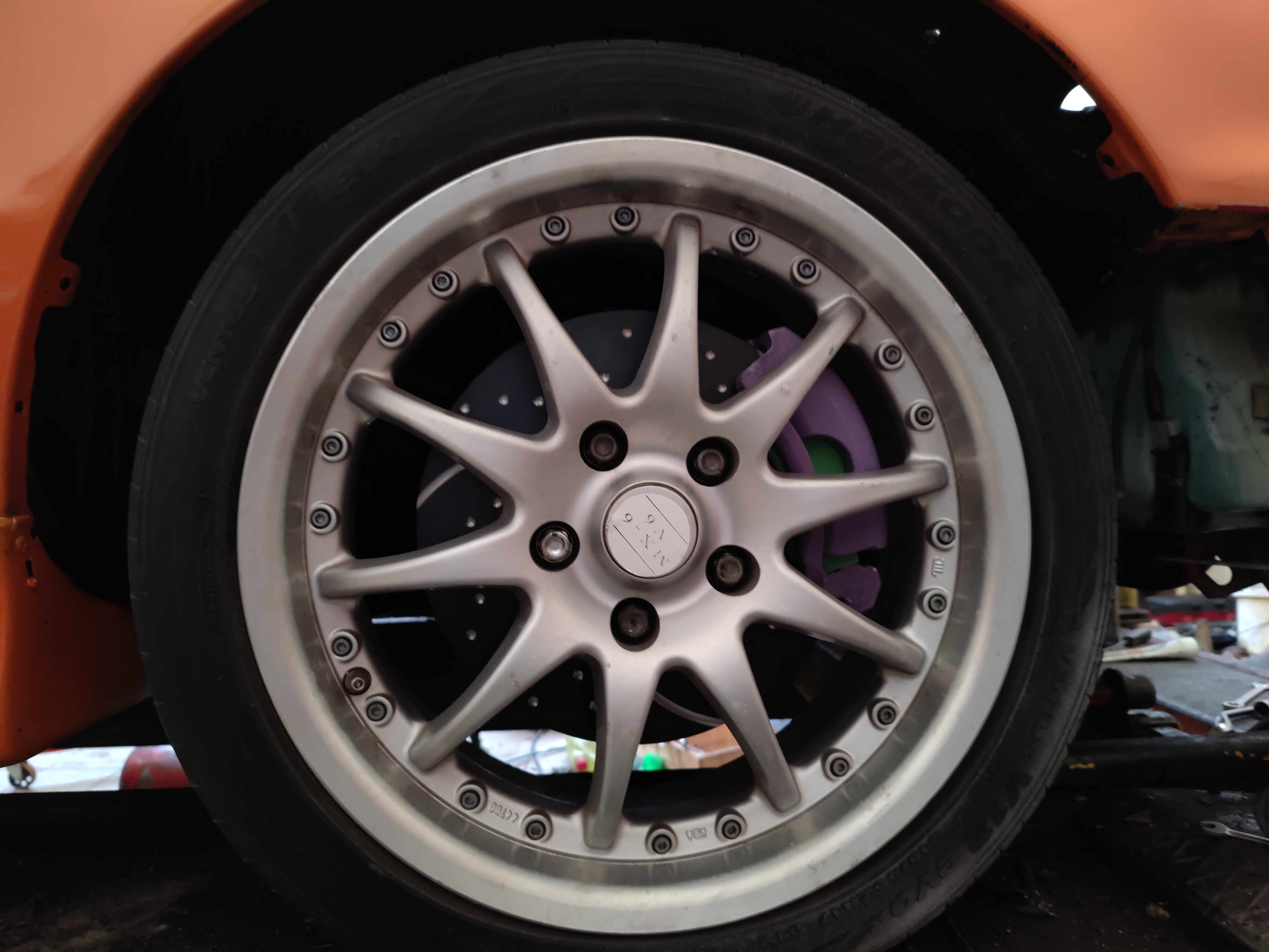

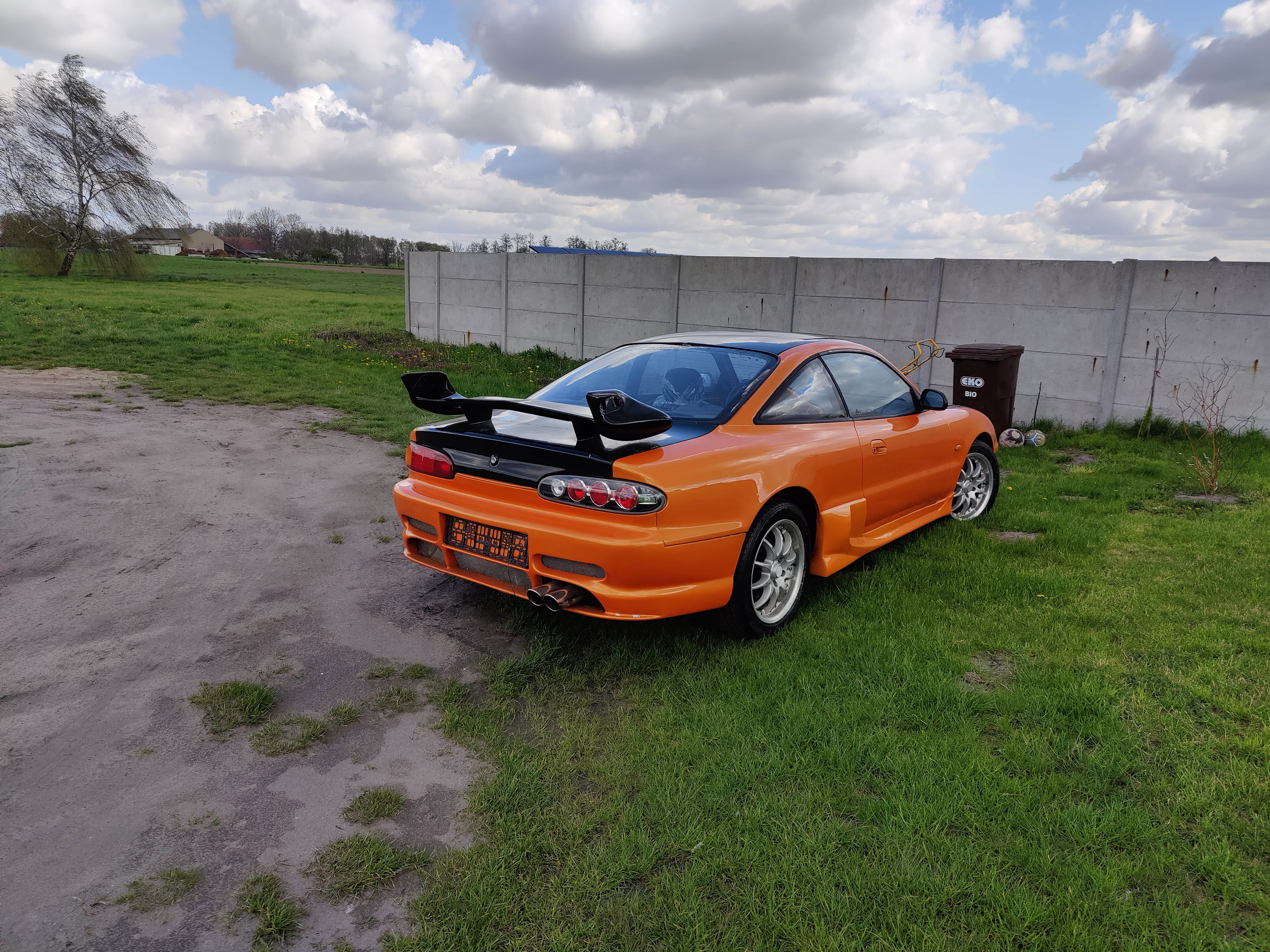

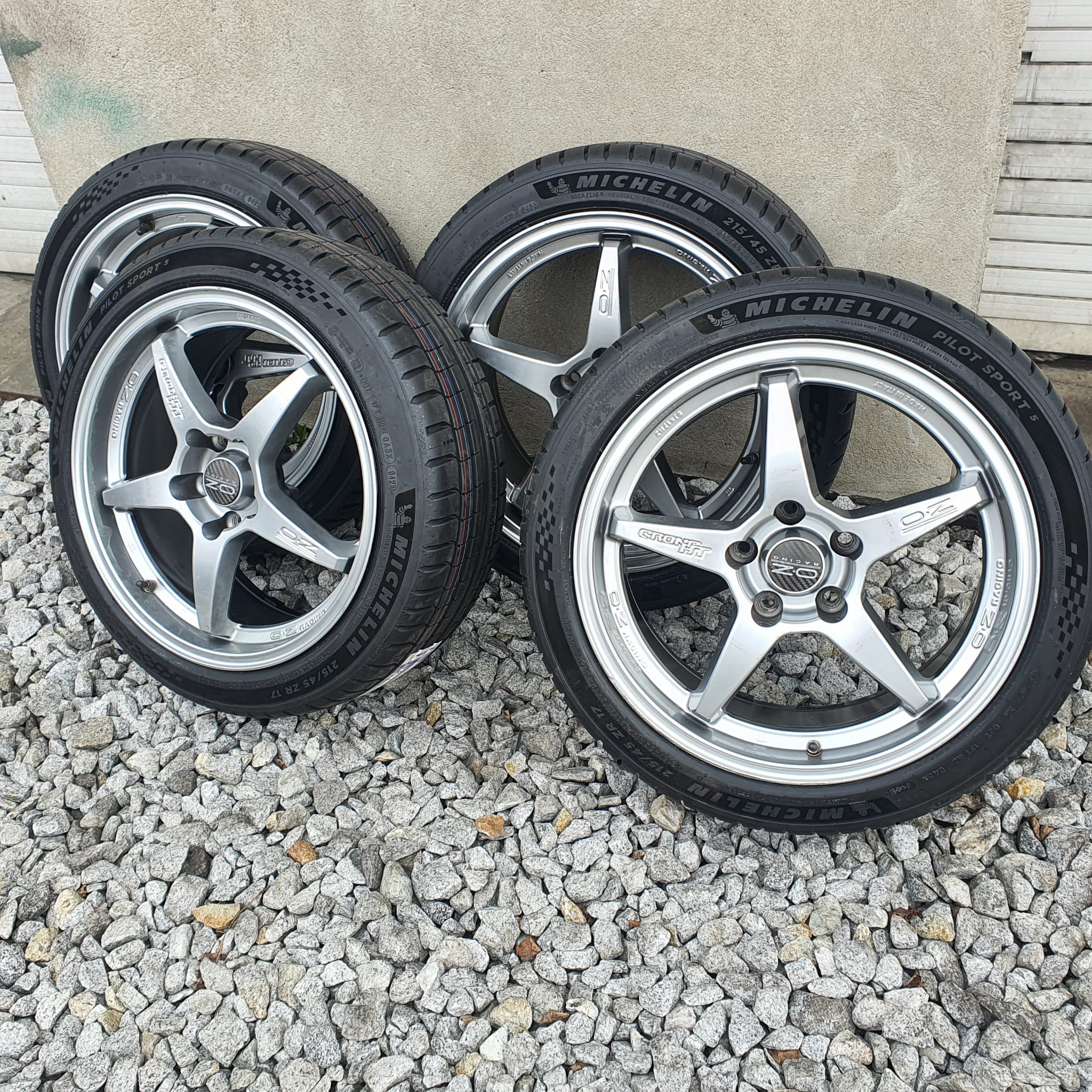

Postprzez embe00 » 20 kwi 2023, 18:52
Nowe koła czekają na monataż
Opony Michelin pilot sport 5, 215/45 R17
Felgi Oz crono ht 17x8J ET 35
Oraz kupione radio pioneer p88rs, także audio będzie full wypas, planuje 2 suby w boczki w bagażniku, jednak najpierw muszę zmierzyć jakie skryznie tam wejdą

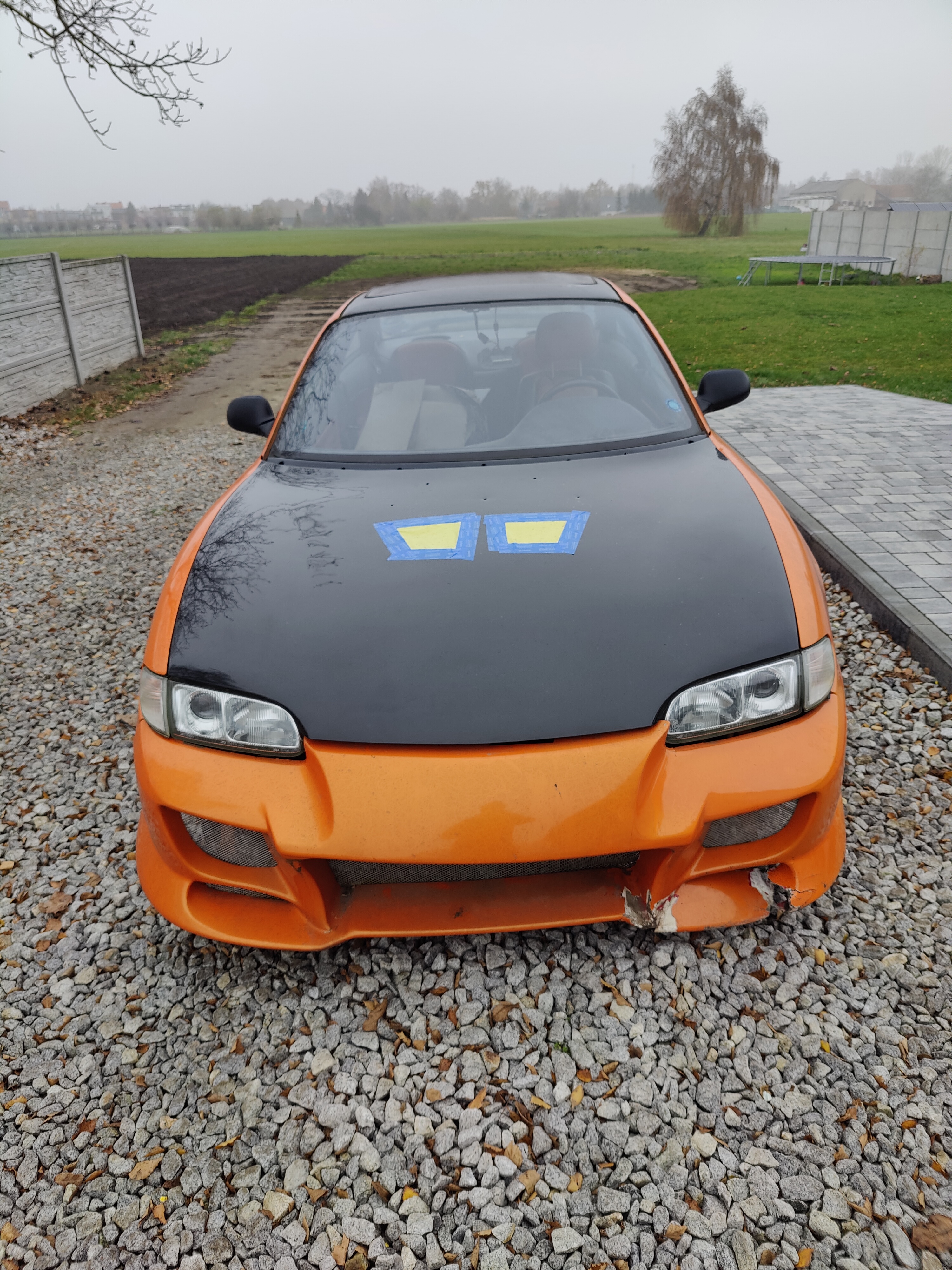

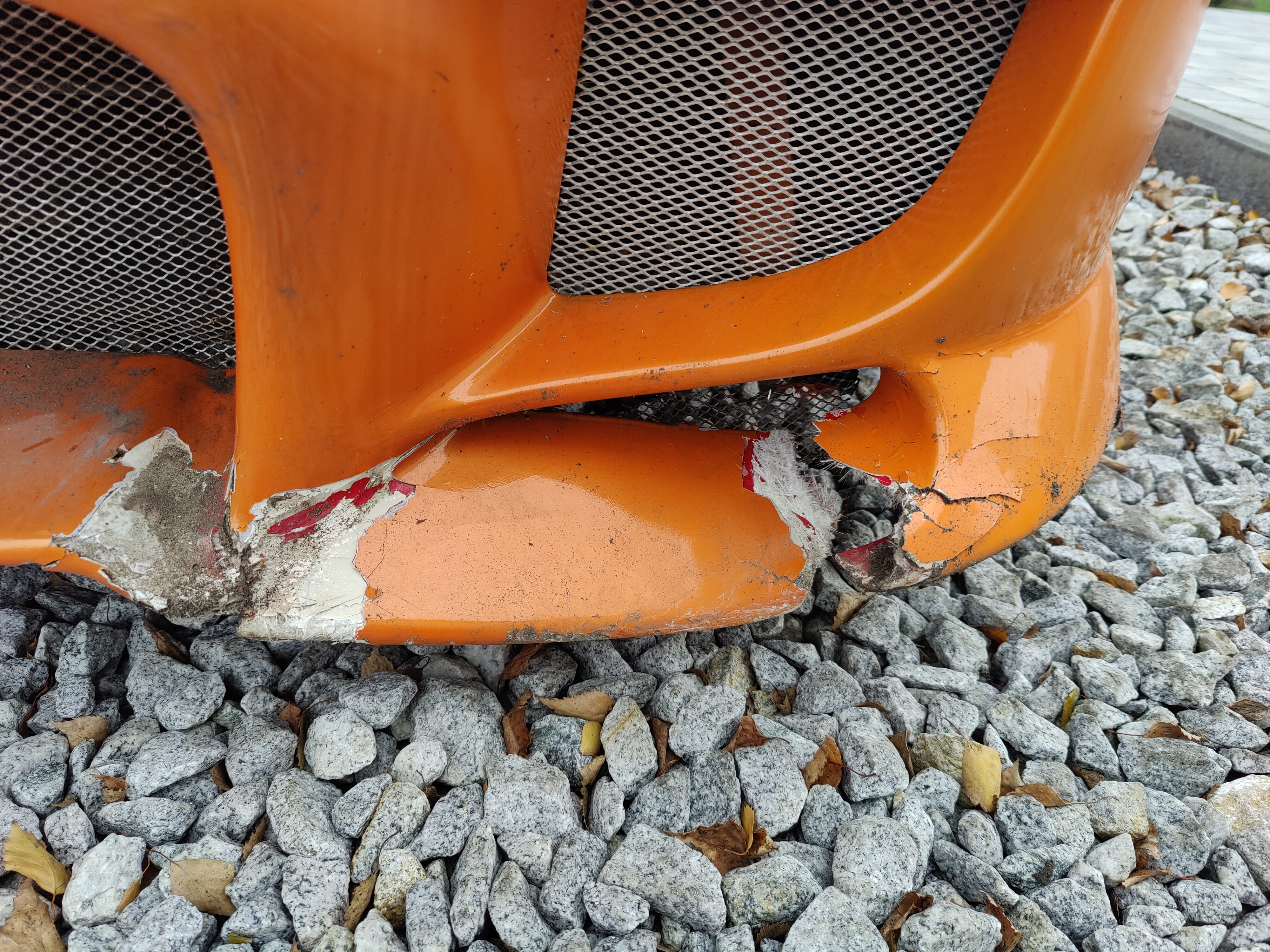

Postprzez Niron » 11 lip 2023, 11:32
kolor to tam pół biedy, najgorsze są zderzaki :P a w sumie to chyba przedni, ale fajnie że ją ratujesz bo to fajne auto i bardzo mało tego zostało
Od: 3 lip 2011, 18:33
Posty: 861 (1/7)
Skąd: Siemień
Auto: Ford Mondeo MK3 2.5 V6
był Xedos 9 TA KL 01r
Postprzez embe00 » 27 lip 2023, 17:51

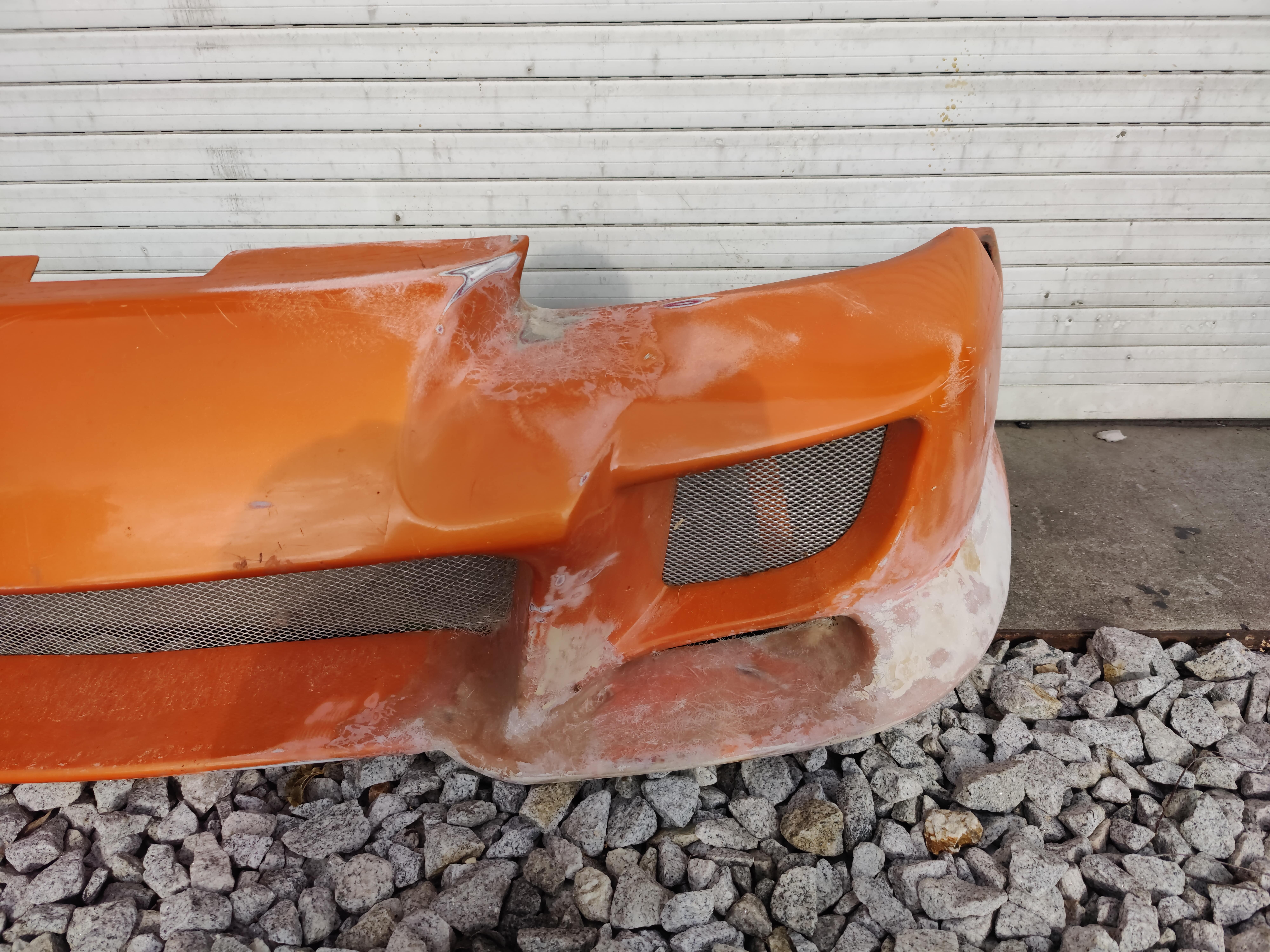

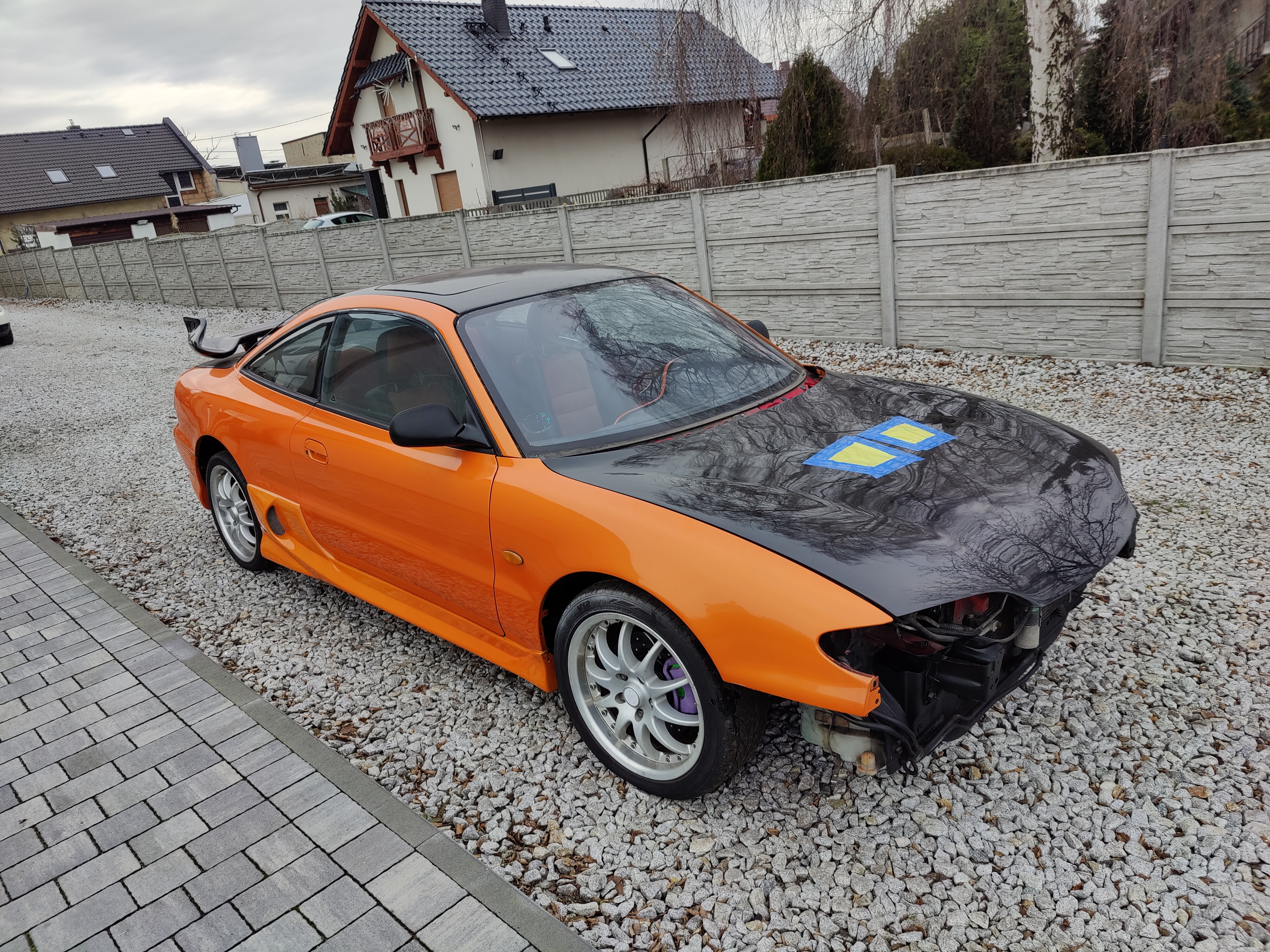

A propo zderzaka to niedawno go odebrałem i jest już sklejony, zostało poszpachlować i bedzie czekał na lakierowanie z resztą

Czas mija, a mazda nadal stoi. W międzyczasie pozbyłem się spoilera, dostała nowy stożek k&n oraz pozbyłem się rdzy i zabezpieczyłem progi. Szukam dobrego lakiernika który zrobił by zderzak, maskę i klapę bagażnika, potem zostanie ogarnięcie elektryki liczników, szyberdachu i można wszystko składać do kupy na gotowo. Czyli może na wiosnę będzie gotowa. Podrzucam też trochę fotek.

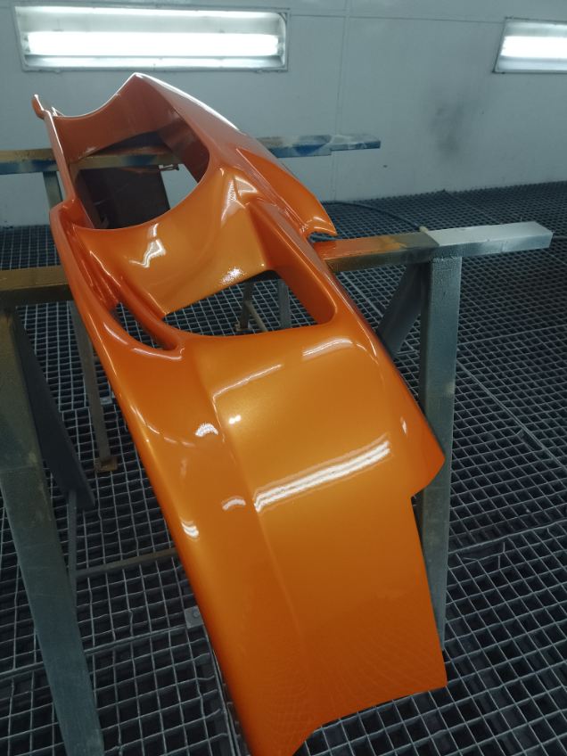

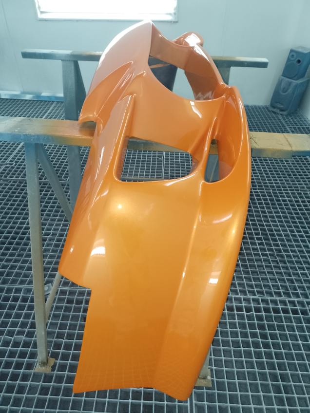

Postprzez embe00 » 4 gru 2023, 10:55

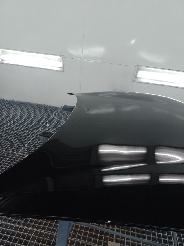

Zderzak i maska już zrobione, klapa bagażnika będzie przed świętami, koszt takiej usługi to 2000 polskich cebulionów, ale dowiedziałem się, że kolor jest z palety Lamborghini – arancio atlas, duża szansa, że na wiosne będzie gotowe.
W planach na przyszłość jest rozważnie turbo lub kompresora, celuje w około 250km, ale zobaczymy jak to wyjdzie

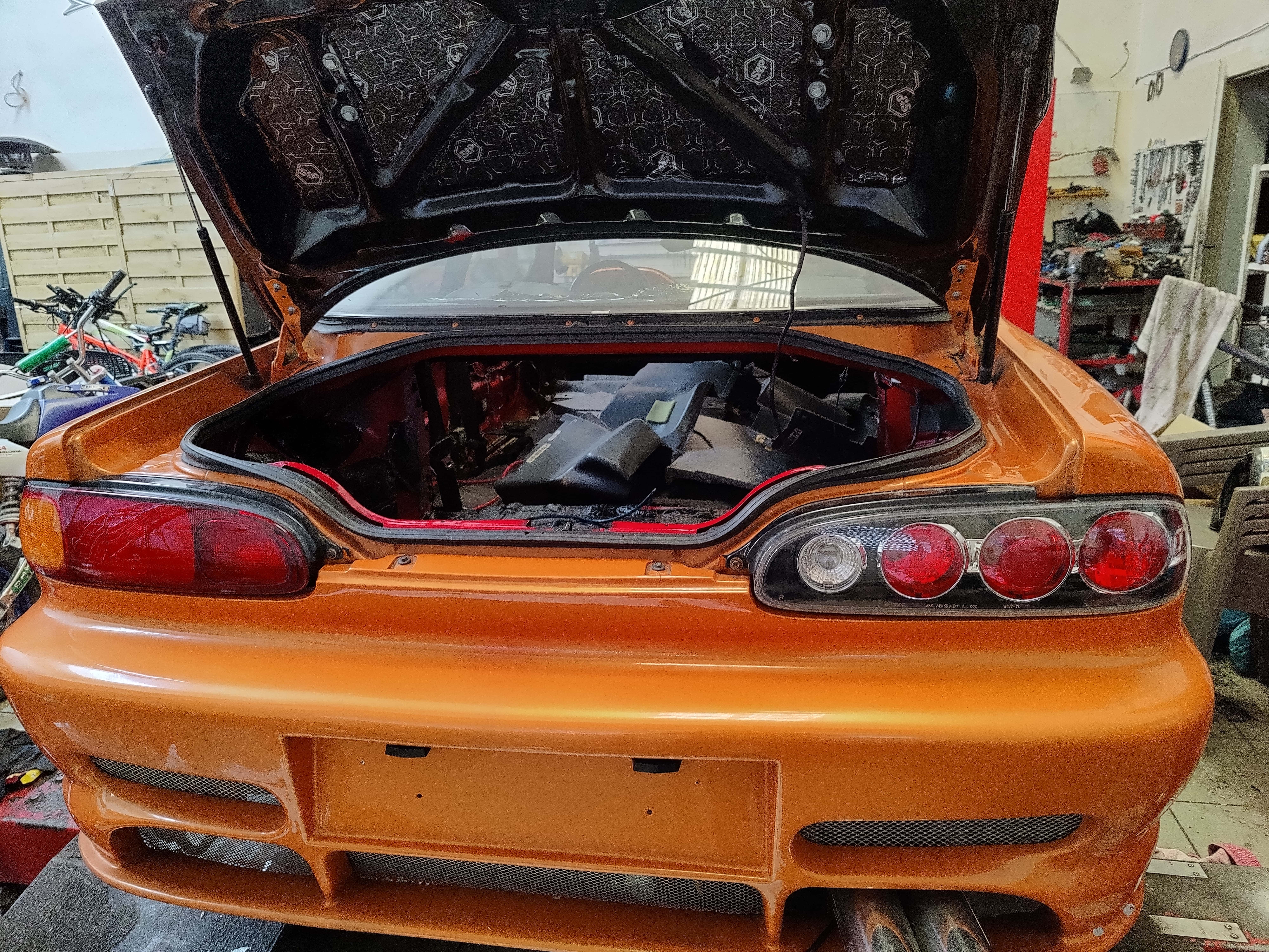

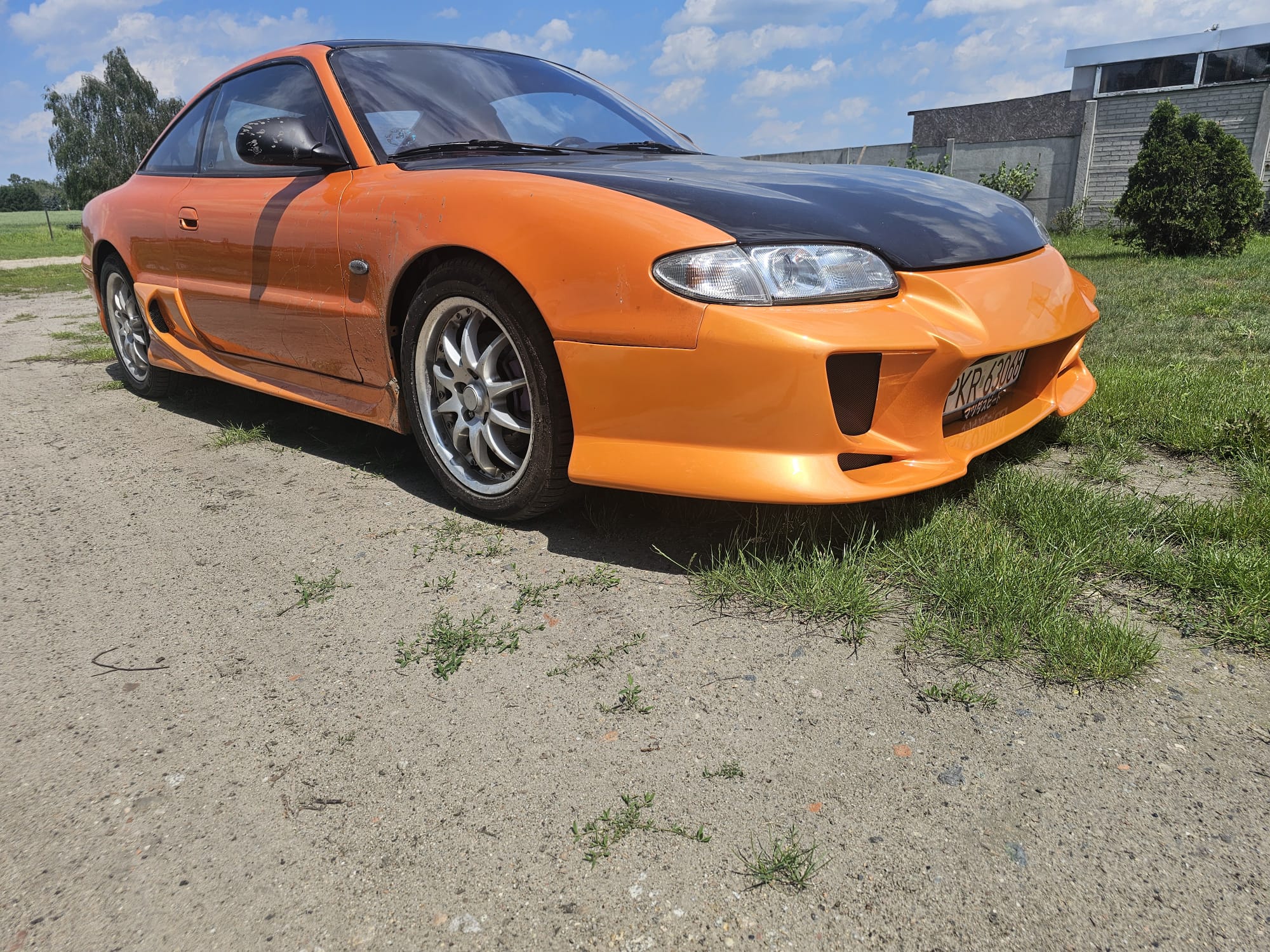

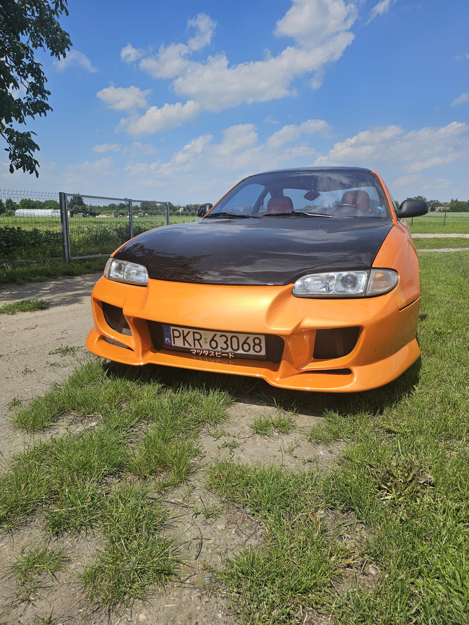

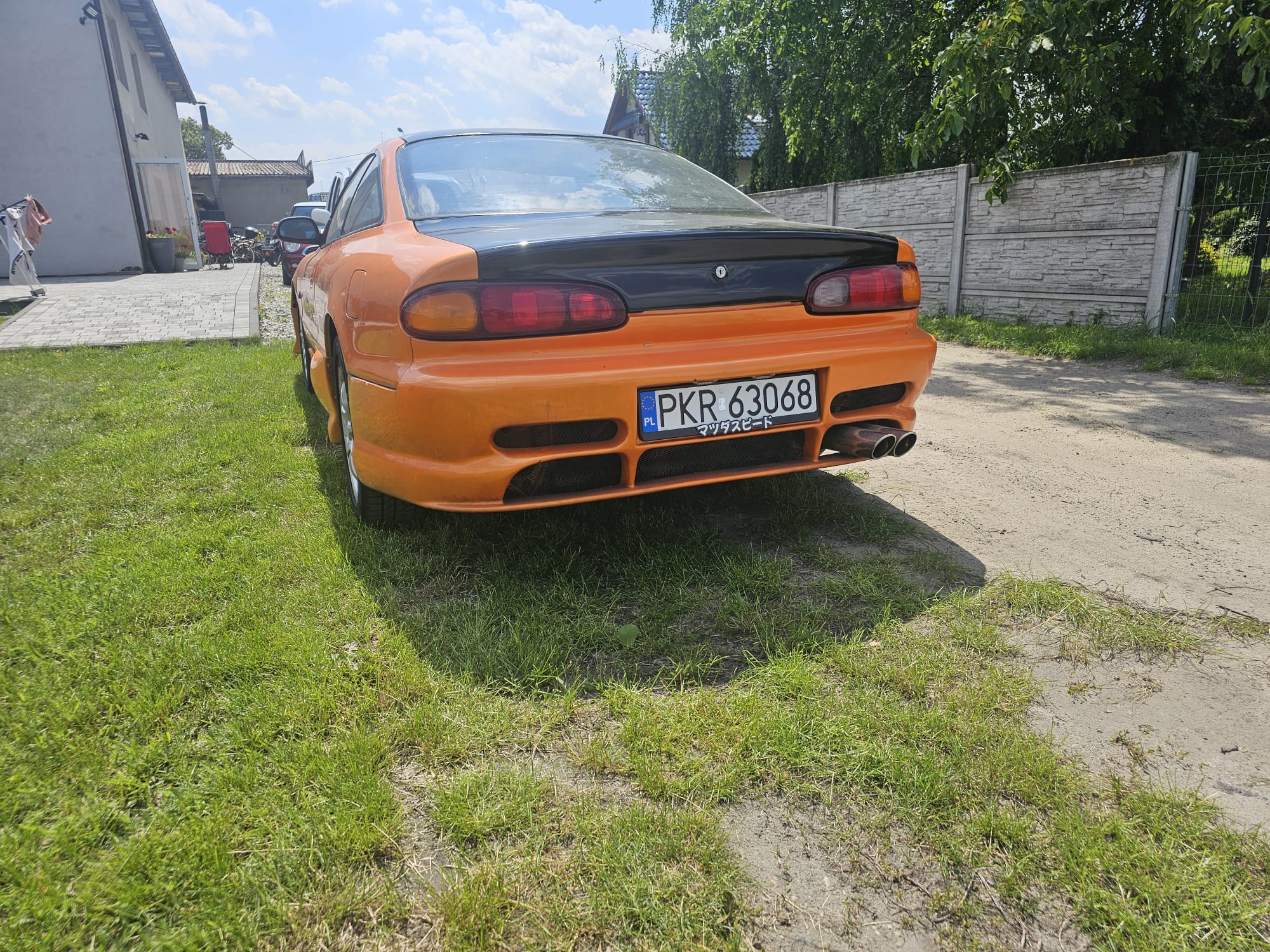

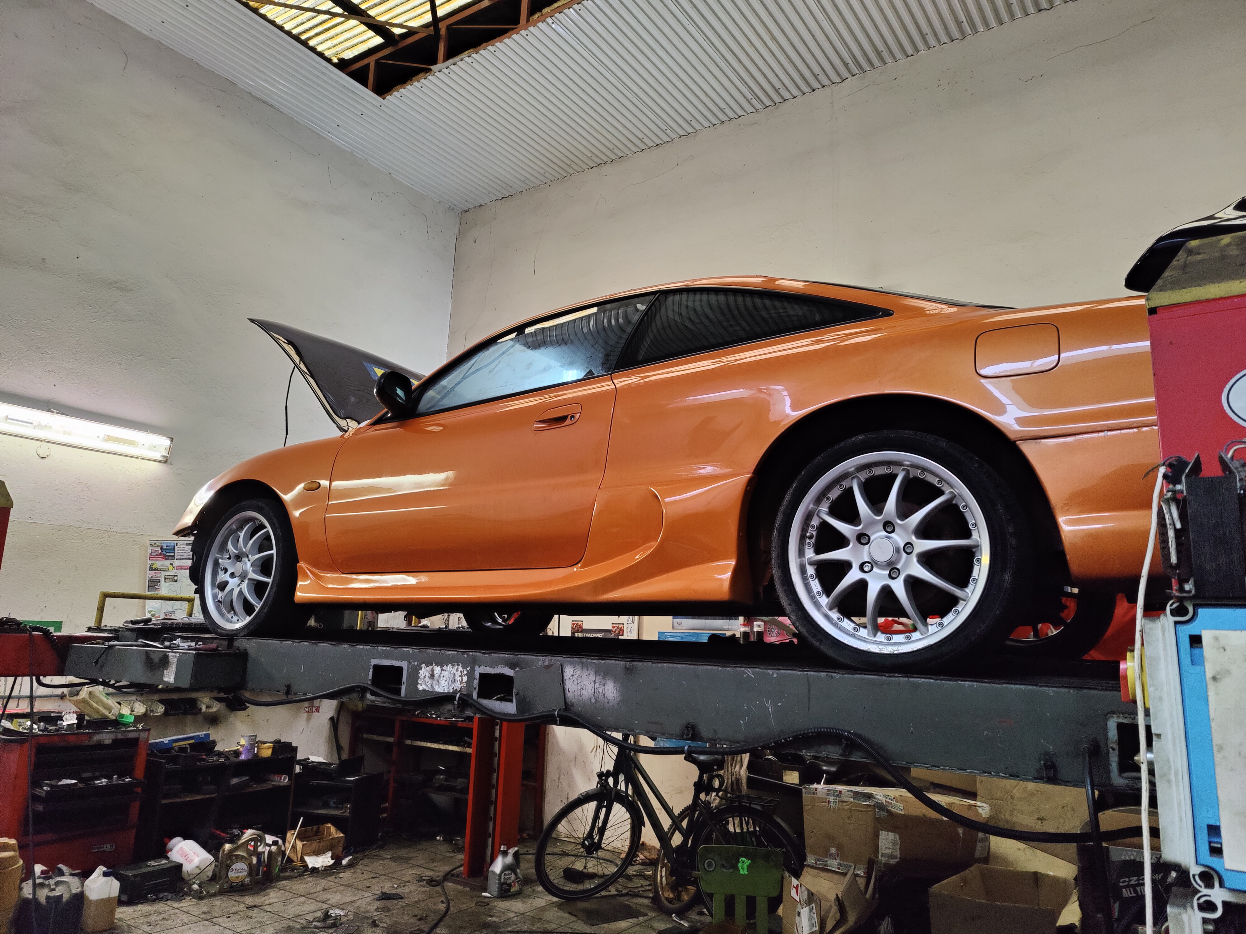

Postprzez embe00 » 9 cze 2024, 11:51
Trochę czasu minęło, ale mazda wreszcie wyjechała z warsztatu, zostało tak naprawdę odpowietrzyć hamulce oraz kupić dłuższą linke od ręcznego. Reszta to już będzie kosmetyka
