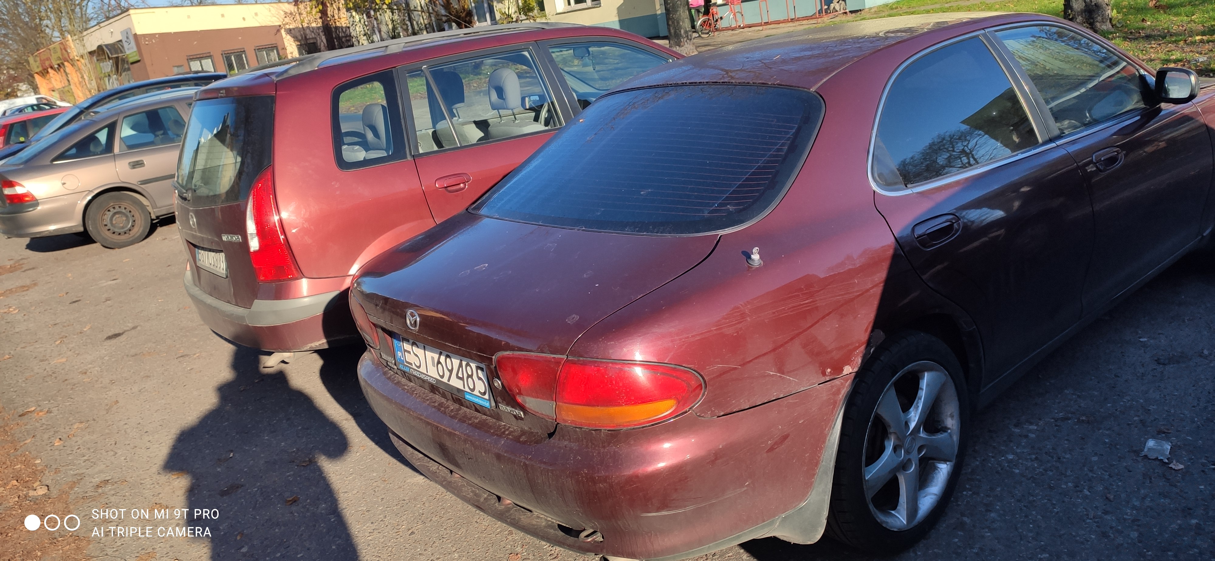

Swoją przygodę z xedosem 6 w kolorze 15y zacząłem 19 września 2020r. Przeglądając ogłoszenia natrafiłem na ten model. Dobrze wiedząc, że jest to Mazda i niestety kolor korozja potrafi się ich dobrze trzymać postanowiłem wybrać się do Opoczna na wycieczkę.
Na samym początku u sprzedającego wtopa.. nie odpala bo słaba bateria więc prąd z drugiego aku i odpaliła V'łka bez większego problemu.
Po krótkiej jeździe próbnej i szukaniu wszelkich luzów przekładni i innych niepokojących dźwięków zapadła decyzja, że kupuje ten model przy okazji spełniając tym swoje małe malutkie marzenie z lat młodzieńczych, nie to żebym był stary czy coś <cisza> . 160kilometrów drogi powrotnej to dopiero była wstępna przygoda która rozpoczęła się z tym modelem. Przez to, że autko długo stało.. szlag trafił akumulator( Padnięta cela ) więc wymiana na nowy.
Mój nabytek to:
Typ: Xedos 6
Modell: CA69EAL
Seriennummer: 220045
• 33 466. z 34 833 Xedos 6 zbudowanych dla Europy.
• 7.307. z 20 057 Xedos 6 zbudowanych dla Niemiec.
• 1225. z 2229 Xedos 6 zbudowanych w 1998 roku.
• 9 z 16 Xedos 6 zbudowany 16.09.1998.
• 16.09.1998 to 1536. Dzień roboczy, w którym Xedos 6 został wyprodukowany dla Europy.
• Xedos 6 został wyprodukowany w Europie przez 1627 dni roboczych.
• W Europie wyprodukowano łącznie 16 425 egzemplarzy Xedosa 6 z roku modelowego 1996.
• Xedos 6 został wyprodukowany w Europie między 31 stycznia 1992 a 1 lutego 1999 *.
• Xedos 6 z roku modelowego 1996 został ostatnio wyprodukowany w Europie 1 lutego 1999 r. *.
Lista wyposażenia
– tempomat
– 4szyby w prądzie
– alcantara
– climatronic
– chyba 2x airbag
Bolączki mojego modelu w dniu zakupu:
Korozja <płacze> <płacze>
– ranty drzwi, <płacze>
– nadkola, <płacze>
– podłoga,
Niedziałające otwieranie szyb tylnych pasażera z przełącznika głównego oraz z drzwi pasażerów,
Święcący się check ABS (do dziś niezrobiony)
Święcący się check od spryskiwaczy
uszkodzona maska (podobno poprzedniemu właścicielowi się otworzyła)
dziurawy dolot.
Rzeczy które wyszły w trakcie użytkowania:
– uszkodzony pojemniczek na płyn od spryskiwaczy, rzecz jeszcze gorsza. Xed musiał mieć dobrego dzwona bo niestety podłużnica do roboty... ;/
– po maskę pojechałem do Raciborza była w dobrych $$$ więc nie stanowiło to większego problemu << -- zrobione
otwierania tylnych szyb dalej nie zrobione..
– nowe opony zimowe 17 letnie też będą na dniach kupowane
– wymiana układu dolotowego. --<< zrobione
– relokacja podtlenku lpg. --<< zrobione

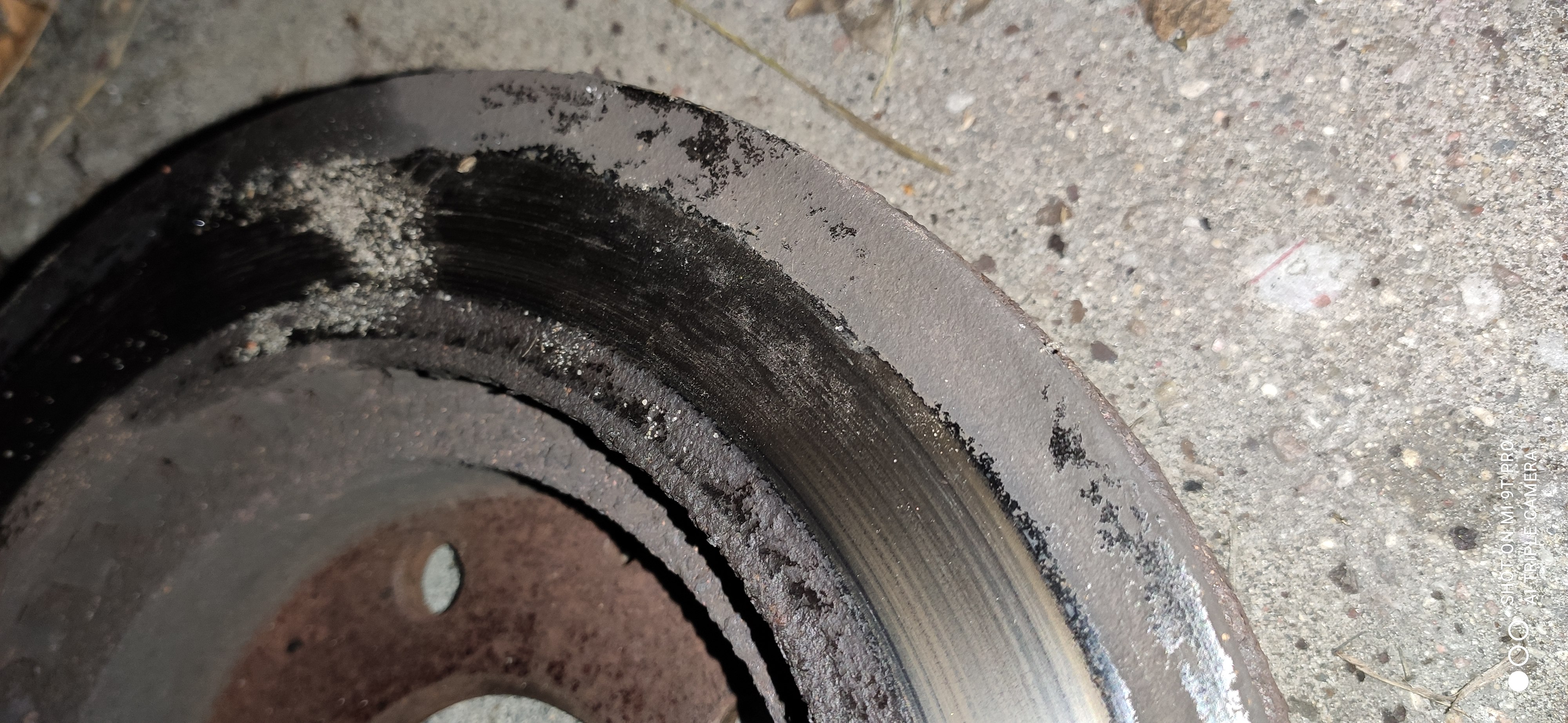

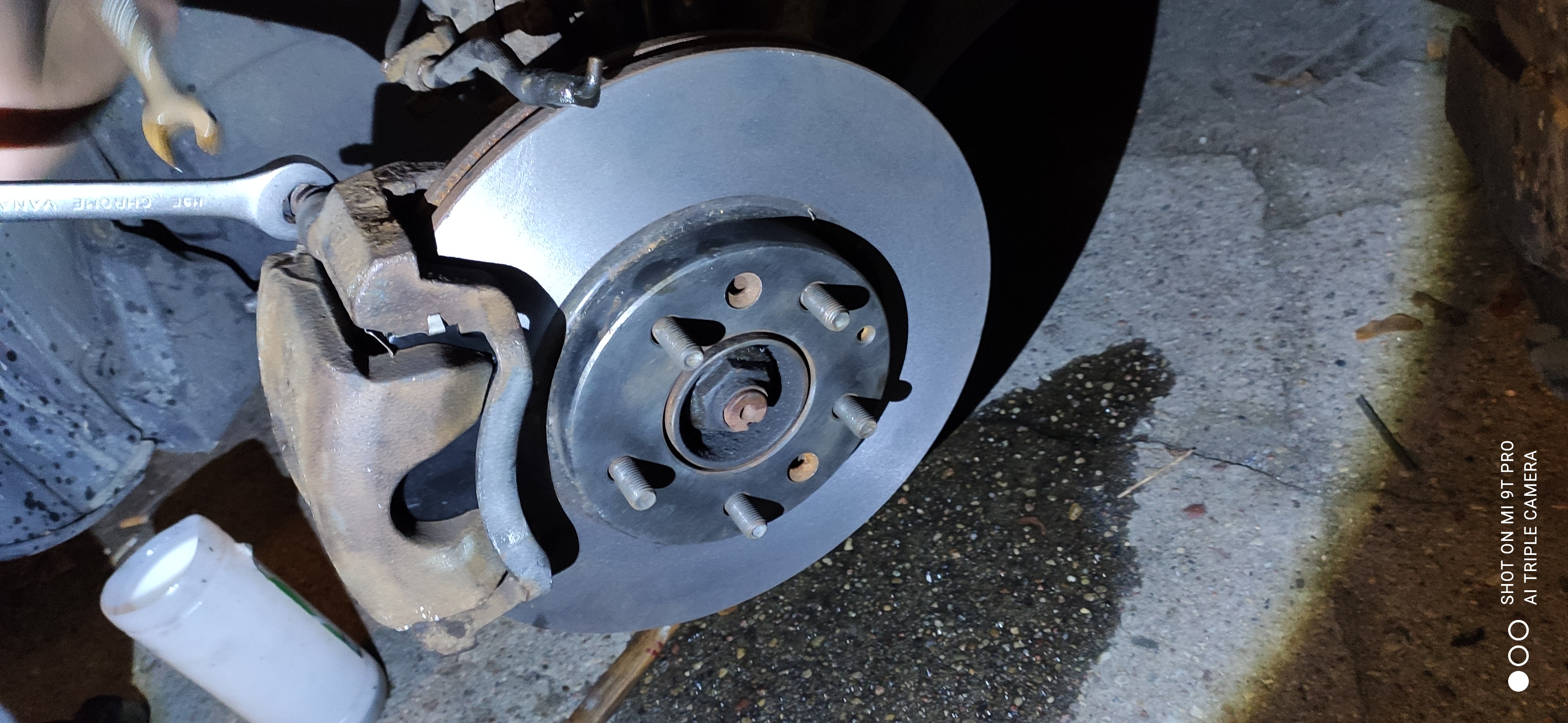

– wymiana tarczy przednich wraz z zaciskiem os przednia --<< zrobione
– regeneracja zacisków tył. --<< zrobione
Mimo to i tak uważam ten model z jeden z lepszych od mazdy i na bank mam zamiar o niego zadbać tak jak należy.
Czy mi się to uda to tylko czas będzie w stanie pokazać.

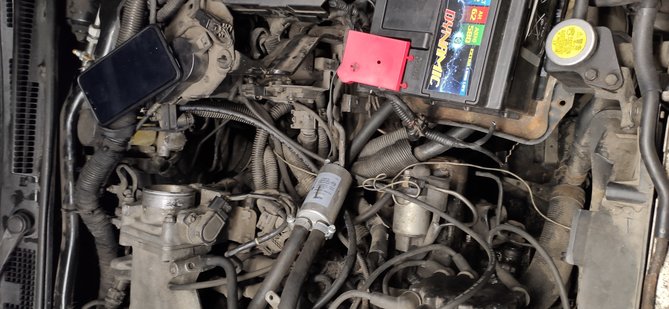

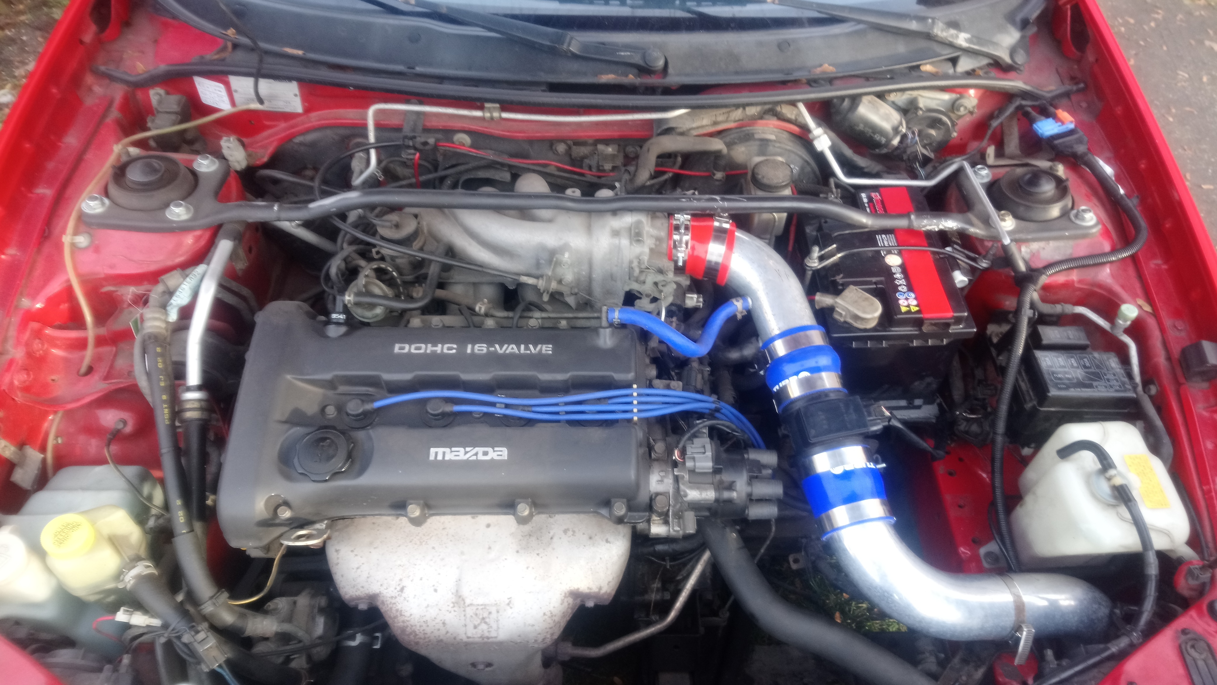

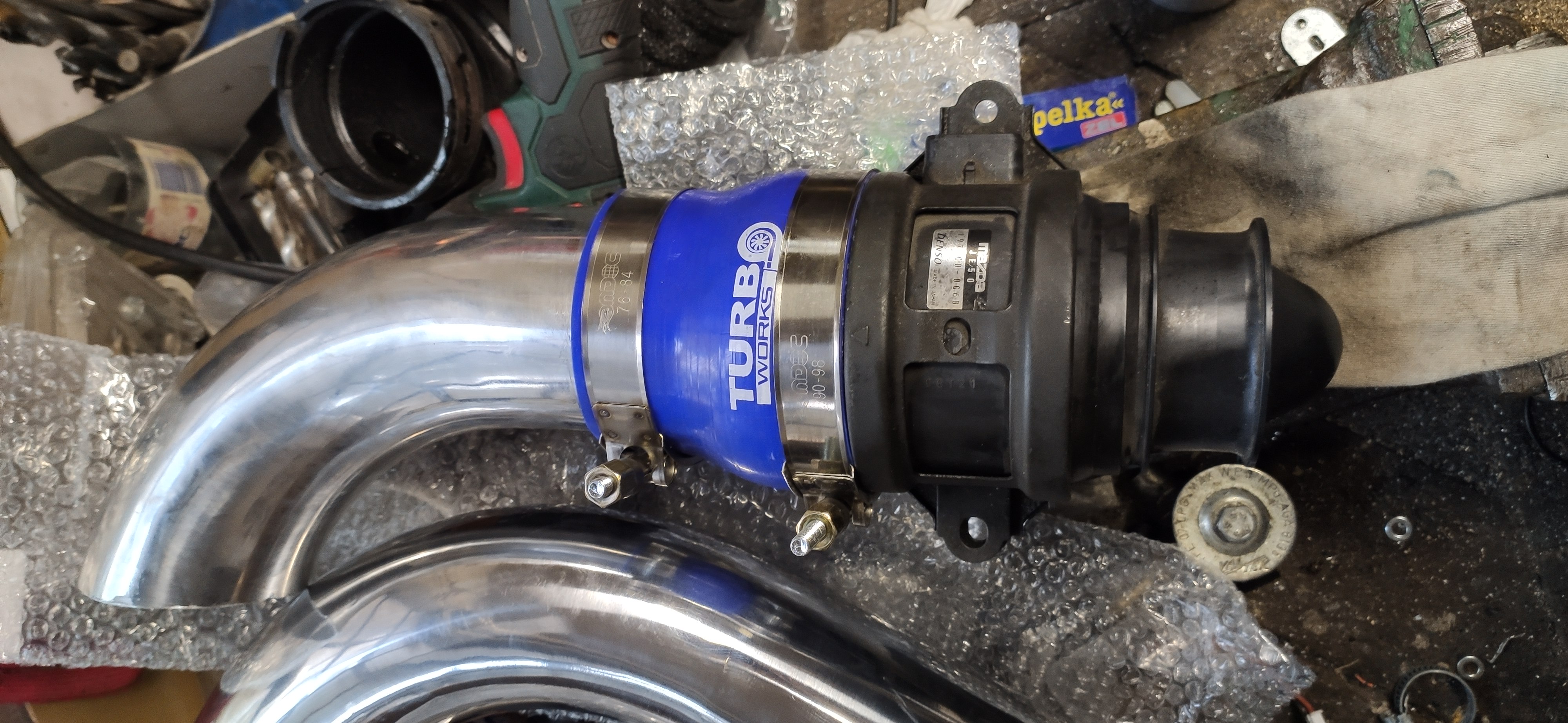

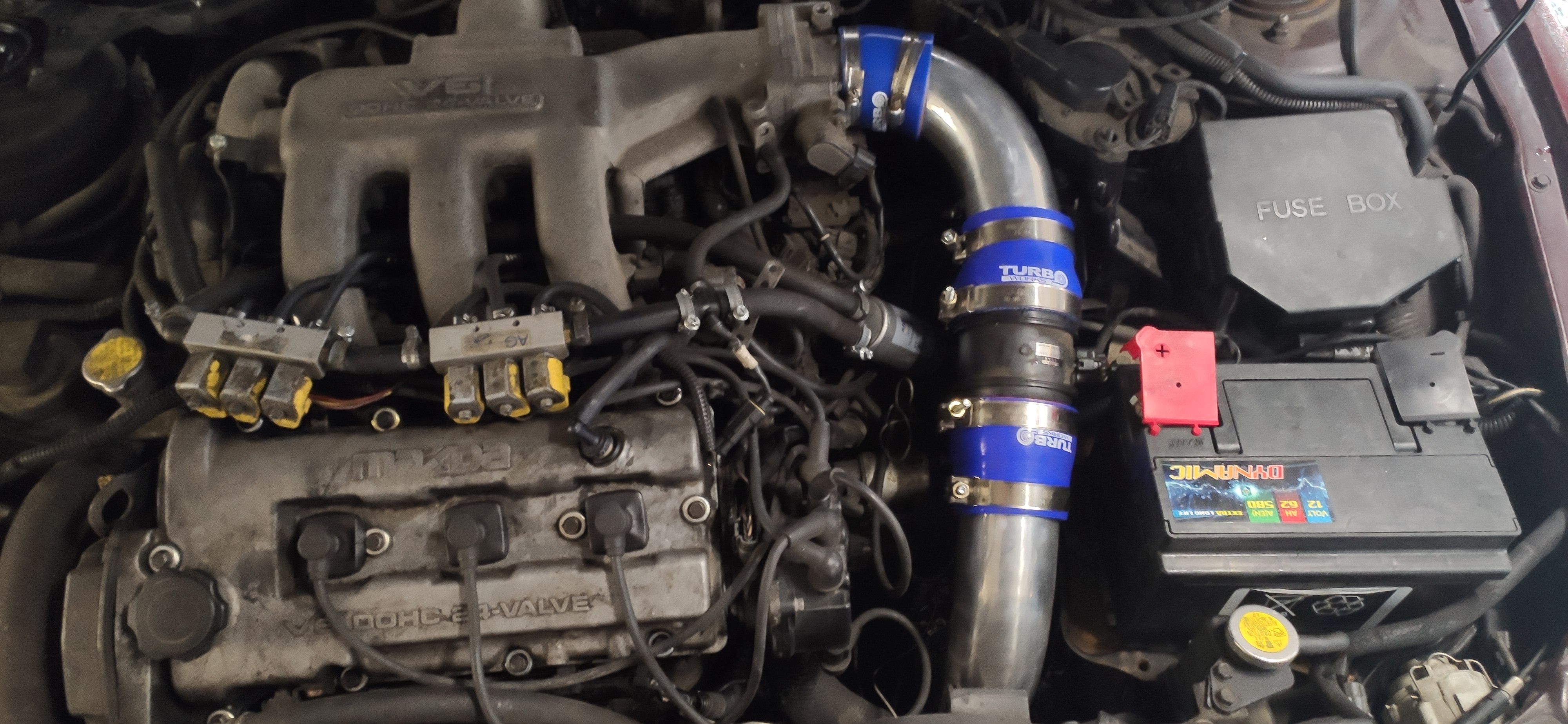

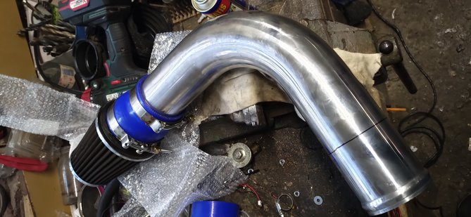

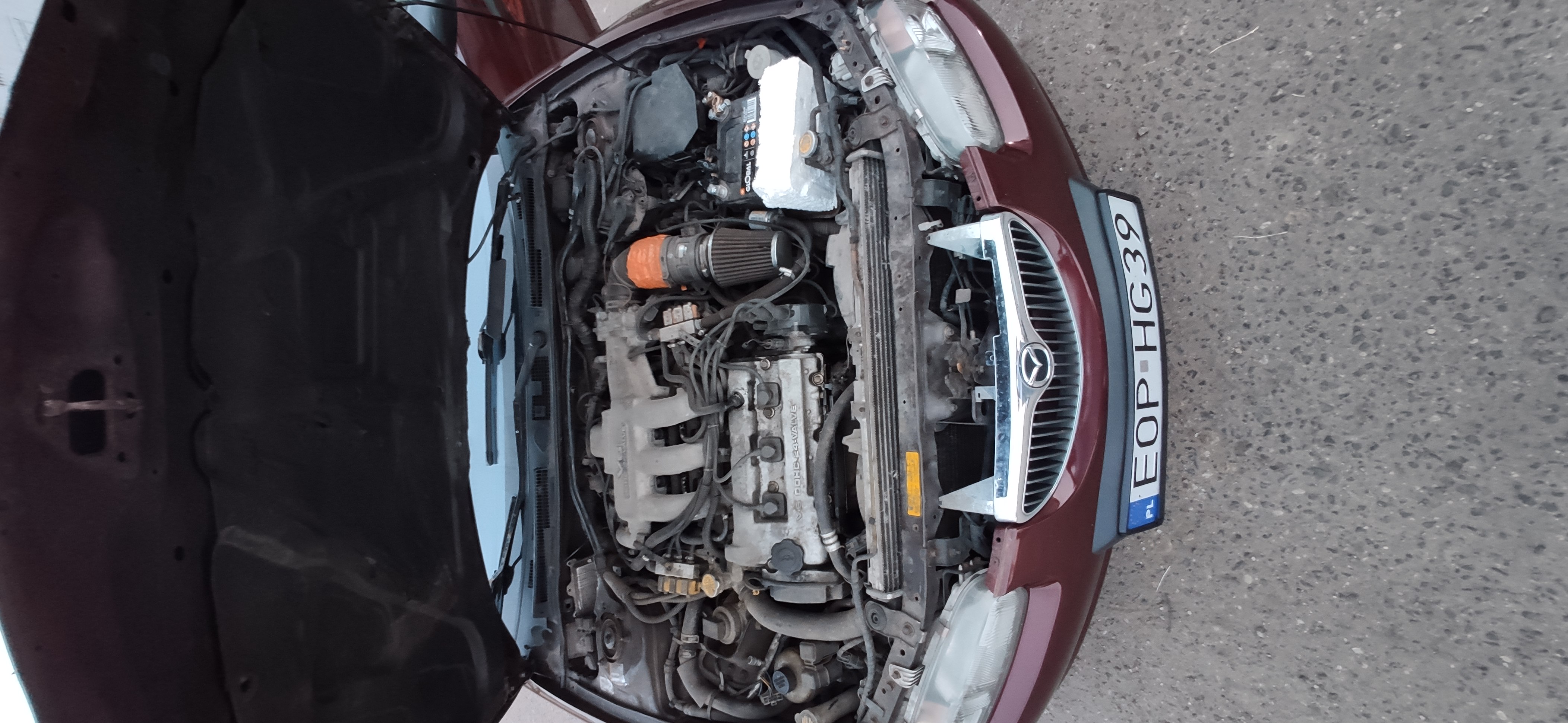

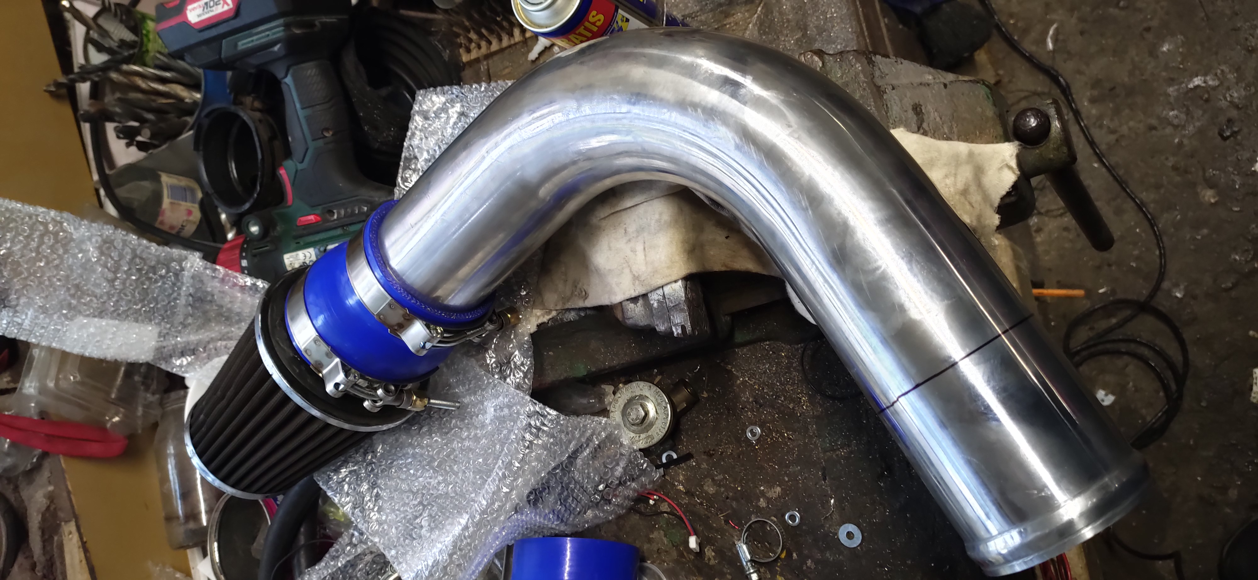

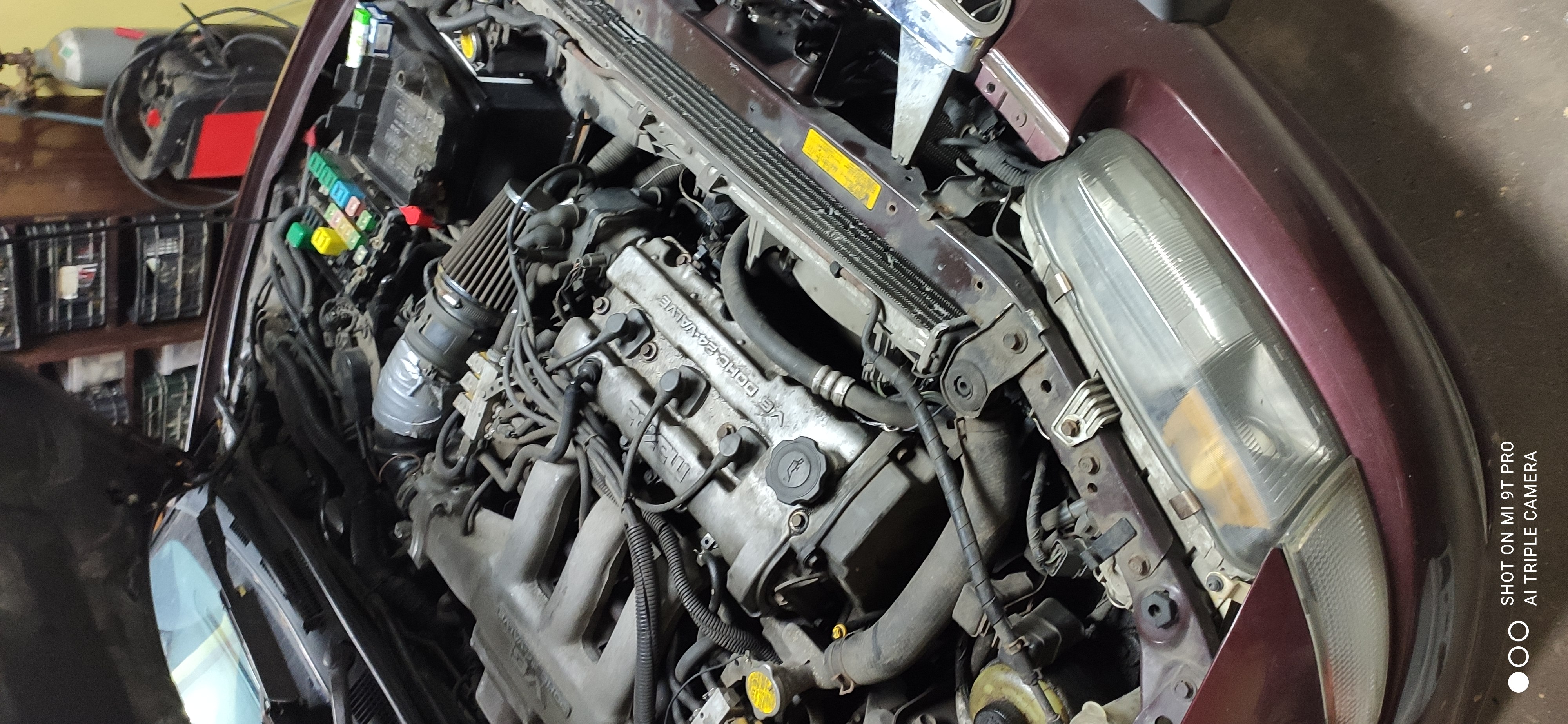

Wymiana seryjnego dolotu na inny nie seryjny.
Zdjęcie z krótkim dolotem to stary układ, dziurawy jak sito, klejenie tego nic nie pomagało.
Padła decyzja, że trzeba go wymienić.
Pomoce naukowe od Risto jak najbardziej pomogły.
Silnik to K Seria dokładnie KF.
Dodatkowy tempomat trochę utrudnił zabawę ale jest to do opanowania.
Elementy z których korzystałem:
Złączka silikonowa prosta 76mm
Kolano aluminiowe 76mm długie 50cm – 2szt
Obejma T- clamp 84-76- 3 (wymagane było 5 źle policzyłem)
Obejma T clamp 90-98 3zt
Redukcja silikonowa 89-76 3szt
Uwaga!!
Na zdjęciu gdzie widać częściowo zmontowaną przeplywke należy uzbroić się w jakąś gumę która można swobodnie nałożyć na przeplywke aby uniknąć sytuacji pod hasłem: zsuwa się bo jest
ze stożka co powoduje zsuwanie się obejmy oraz redukcji silikonowej.
Edit.
Odma dolotu jest rozwiązana w następujący sposób.
Wezyk został przedłużony o ok 10-15cm założona złączka mosiężna prosta (nypel) do tego w ,, nowym" odcinku węża założone zostało kolano mosiężne 16-19mm. Został zrobiony nawiert 20mm od spodu. Na grzybek kolana została nałożona gumowa uszczelka zapobiegająca wysunięciu się w/w kolana. Całość została uszczelniona silikonem wysokotemperaturowym.
–@> Edit 2.
Niestety ten pomysł legł ostatnio w gruzach.. cały dolot zawalony szlamem z odmy.. nie obyło się bez czyszczenia i poprawki.. Poprawka polegała na usunięciu przedłużki 15cm.. zastąpienie tego dłuższym wężem średnicy FI 16.. i poprowadzenie go pod silnik.

Postprzez faflak » 23 lut 2021, 23:18
kolano 90stopni przy kolektorze nie zrobiło by Ci wizualnie lepszej roboty? mnie też w ixie czeka dolot alu :D ja bym jeszcze poobracał opaski nakretkami w dół ile sie da :) bede zagladał i kibicuje <faja>
Od: 3 paź 2010, 11:14
Posty: 278 (58/2)
Auto: Mx-3EC B6D 96"
Xedos 6 CA 2.0KF 92"
Postprzez LongeruS » 24 lut 2021, 18:11
Jak widać w rozpisce są zakupione 2kolana.. oba zostały przycięte.. w tych kawałkach co było wymagane. Niestety tempomat utrudnił zabawę z dolotem dlatego wygląda jak wygląda.. u Ciebie tego problemu nie widzę pod maską wiec to wygląda znacznie lepiej;–)
Ważne, że działa i [tiiit] :–)

Postprzez faflak » 24 lut 2021, 19:04
No fakt to nietrafne porównanie w mx3 pod maska pies z budą przeleci a w ixie ciasno :D

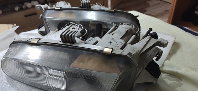

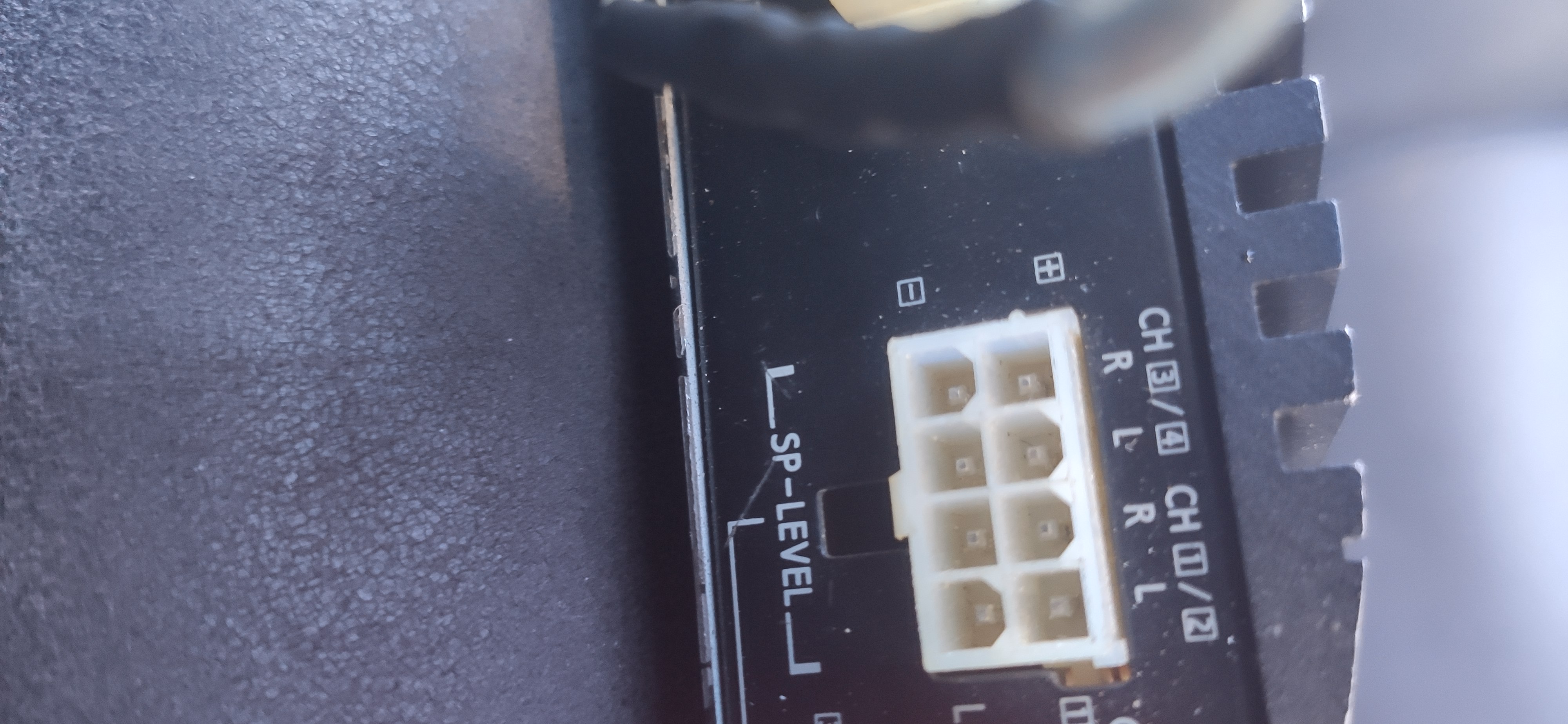

Uff.. dzięki pomocy moich najbliższych w rodzinie tj tato i mamo którzy odebrali za mnie tajemnicza paczkę.. udało się zrobić samemu dla siebie prezent i co za tym idzie dla xeda by LongeruS zakup nowych oczu.
W najbliższą sobotę oczywiście zostanie ten mały sprzęt zamontowany.
Aktualne lampy pójdą do profesjonalnego odświeżenia i regeneracji.

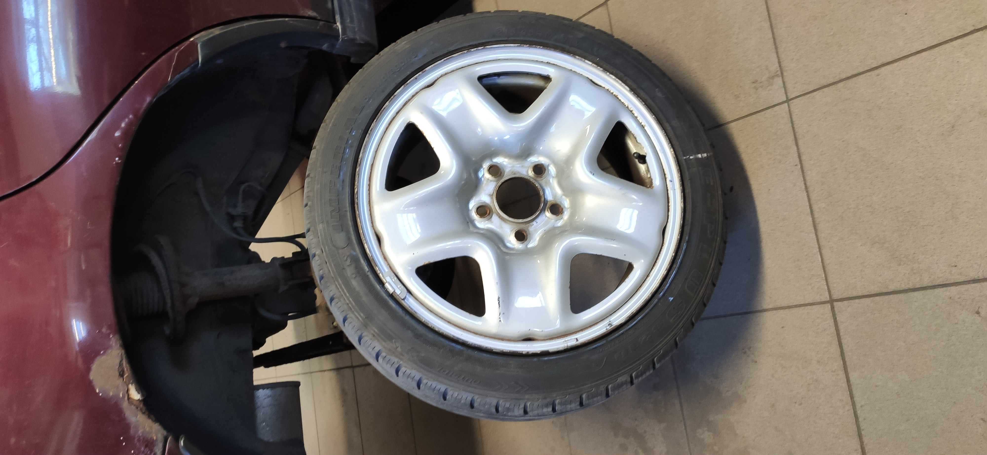

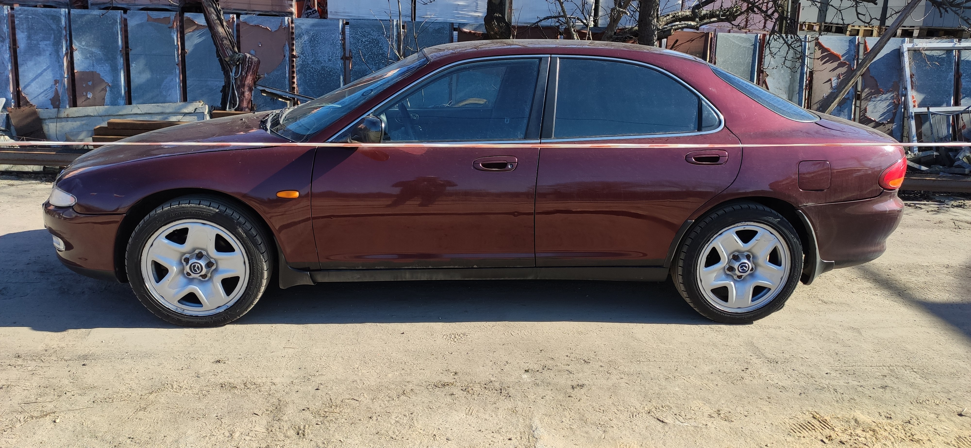

W między czasie udało się dorwać stalówki 17 w szerokości 7j z mazdy cx-5 więc nie musiałem szukać innych stalówek i nawet nieźle się prezentują w samochodzie. Aluski poszły na prostowanie i kto wie... może jakieś malowanie ? ? :D :D Poniżej kilka zdjęć.

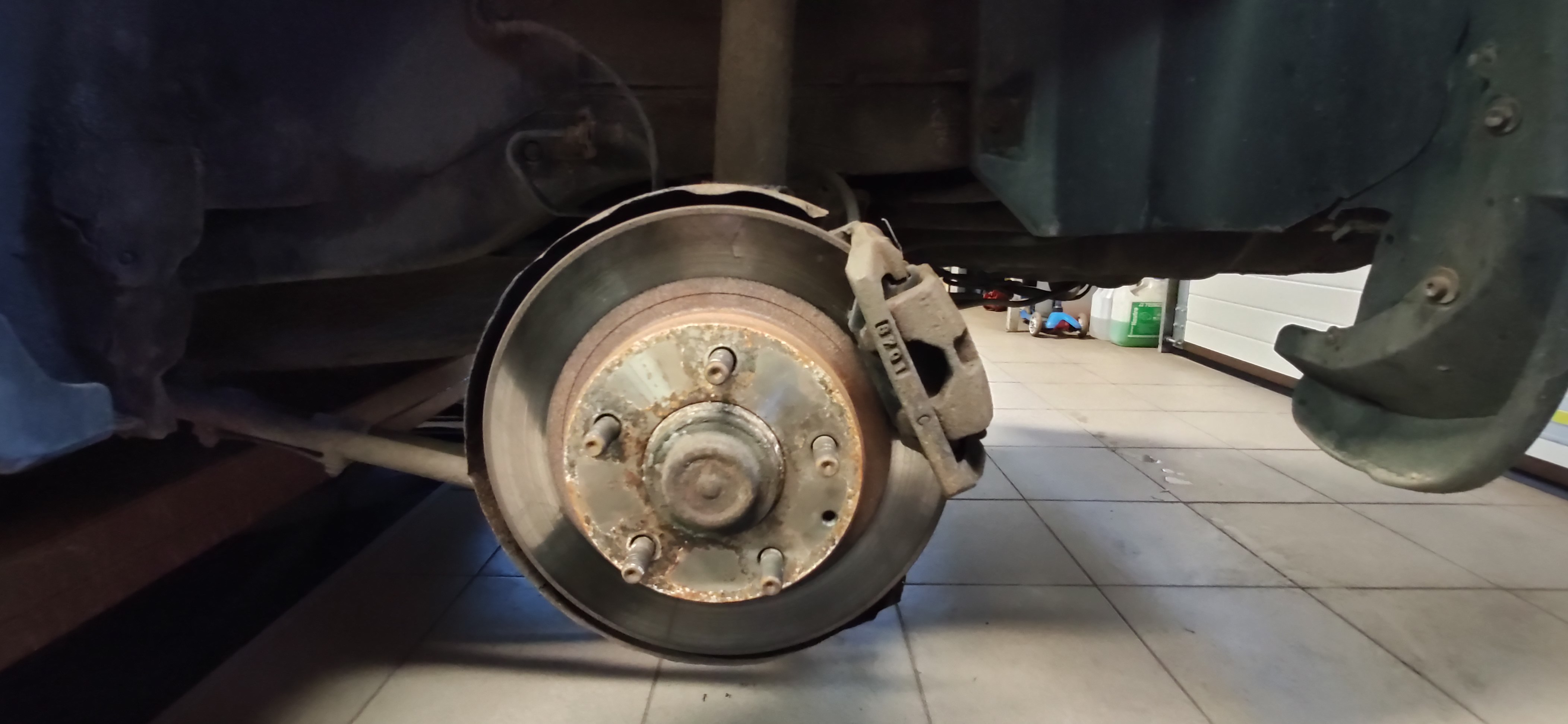

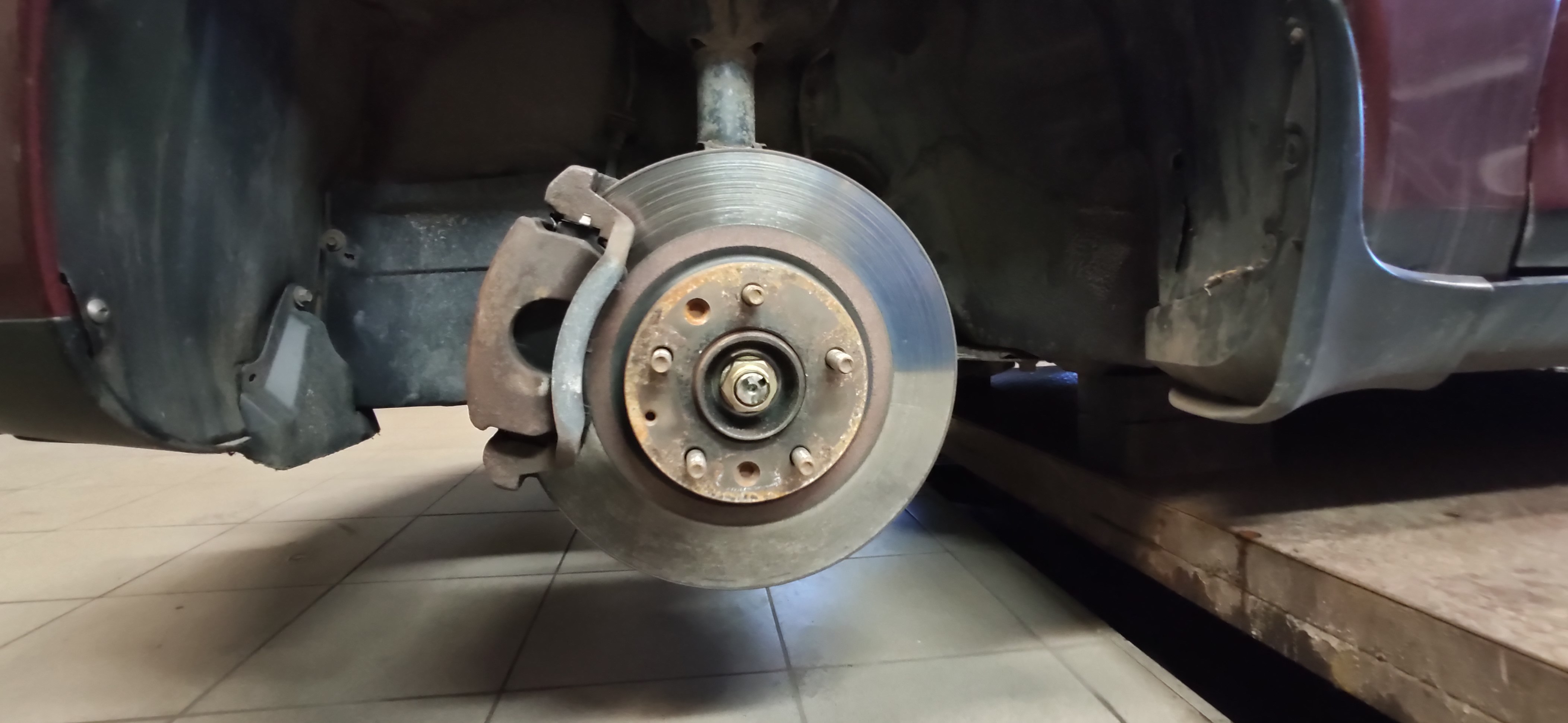

Przy okazji przegląd wykonanych prac na obu osiach pojazdu tj przód oraz tył.
Od: 29 kwi 2016, 14:12
Posty: 18 (2/0)
Skąd: Sieradz
Auto: Mazda Premacy 1.8 100km 2000r
Xedos 6 2.0 V6 KF
Postprzez Adoz » 9 mar 2021, 23:06
Da się jeździć na tych kołach ? xD nie trą o ranty ?
Od: 22 sie 2013, 10:31
Posty: 518 (1/7)
Auto: Toyota Yaris '22
Postprzez LongeruS » 10 mar 2021, 20:04
Adoz napisał(a):Da się jeździć na tych kołach ? xD nie trą o ranty ?
Siemka
Z racji tego, że mój xed nie ma obnizanego zawieszenia na sprężynach czy krótszym skoku amortyzatora to spokojnie mogę na tych felgach śmigać i absolutnie nic mi nie ociera ;–)

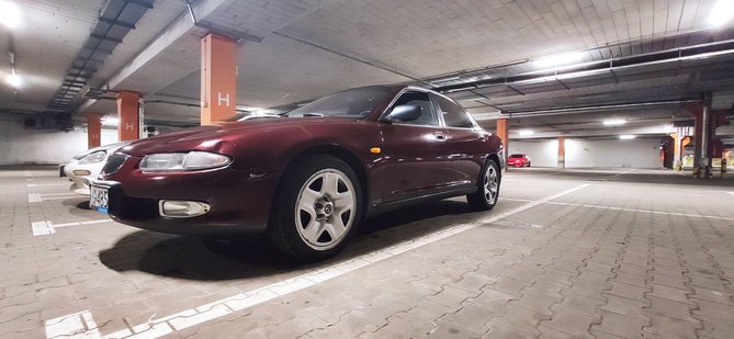

Postprzez LongeruS » 14 mar 2021, 10:23
Wczorajszą sobotę poświęciłem dla mojego xeda aby zrobić mu tylko i wyłącznie ręczna polerke lakieru tj pasta Tempo gabeczka do nakładania i mnóstwo szmatek do polerki !
Dla mnie efekt zadawalajacy :D

Postprzez Płomień » 14 mar 2021, 12:04
Zrób jakieś foto w pełnym słońcu, bo sztuczne oświetlenie z każdej strony psuje efekt błyszczenia :D
Do polerki ręczniej polecam G3 Farecla, potem odtłuścić i wosk. Tempo to w połowie wypełniacze silikonowe, i efekt Ci za tydzień / dwa zniknie.

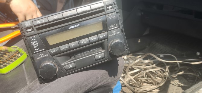

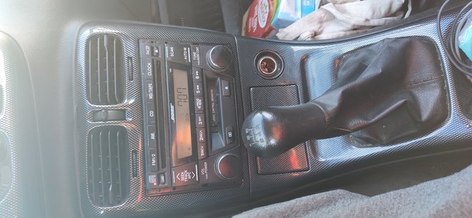

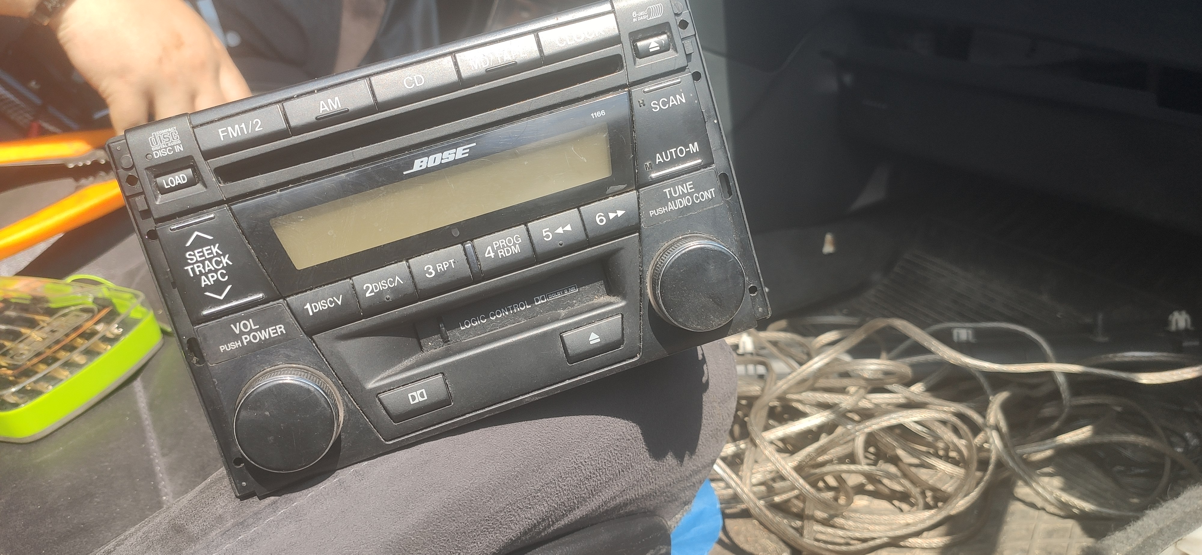

Wleciało oryginalne radyjko Bose z Xeda 9 wbudowana zmieniarka na 6 płyt plus kaseciak mały larytasik ale jak to pięknie gra przy małym wzmacniaczu Alpiny 351 i nikt mi nie powie, że transmiter FM da mi jakość muzyki na punkcie której po prostu mam bzika ;D <jupi> <jupi>
Po przejściu z czinczy na normalną kostkę do radia jakość powinna się jeszcze poprawić ;D

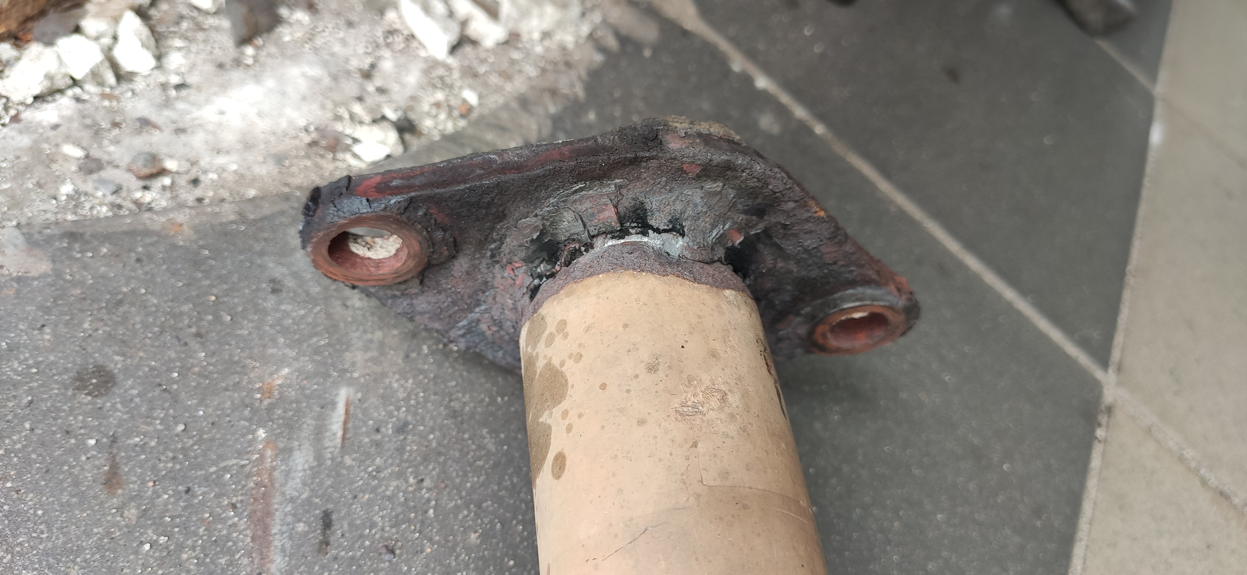

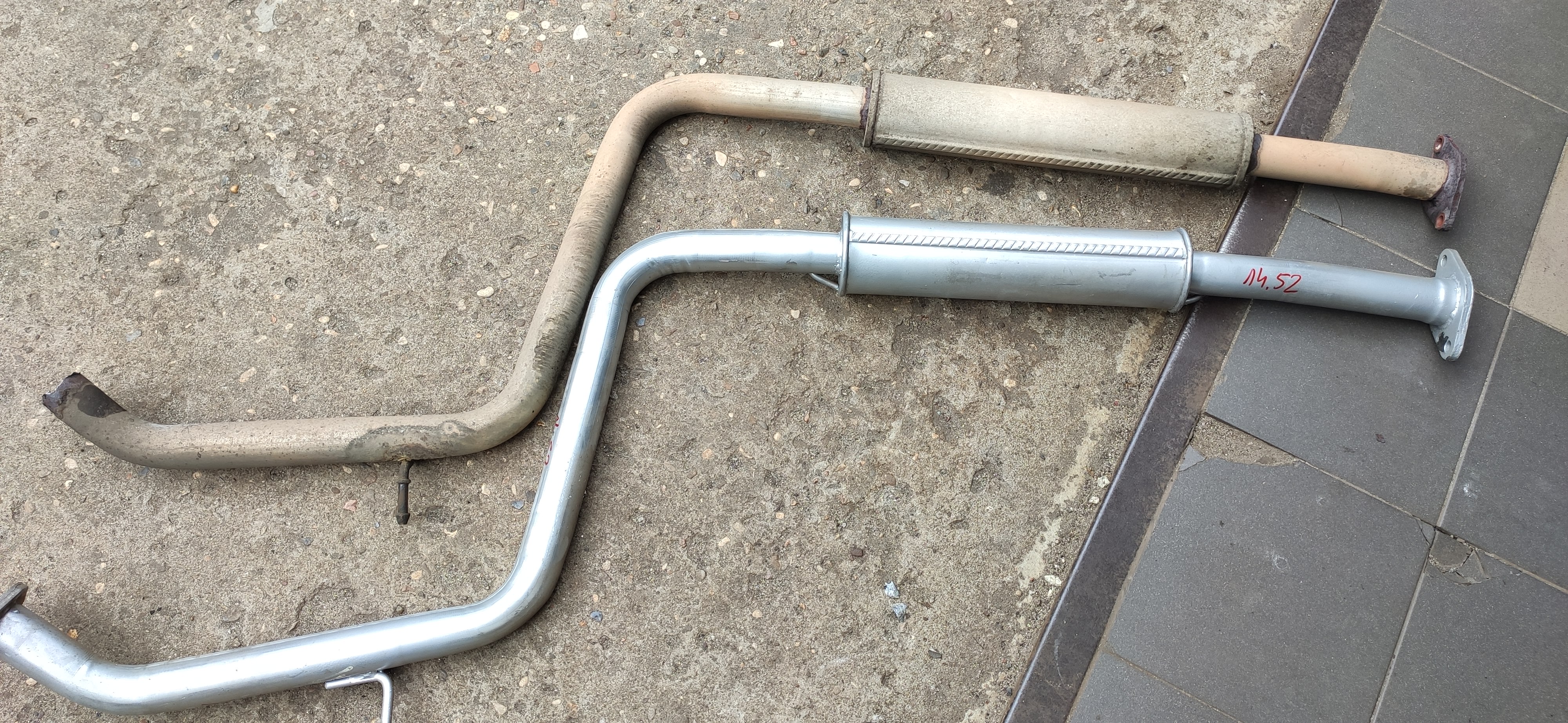

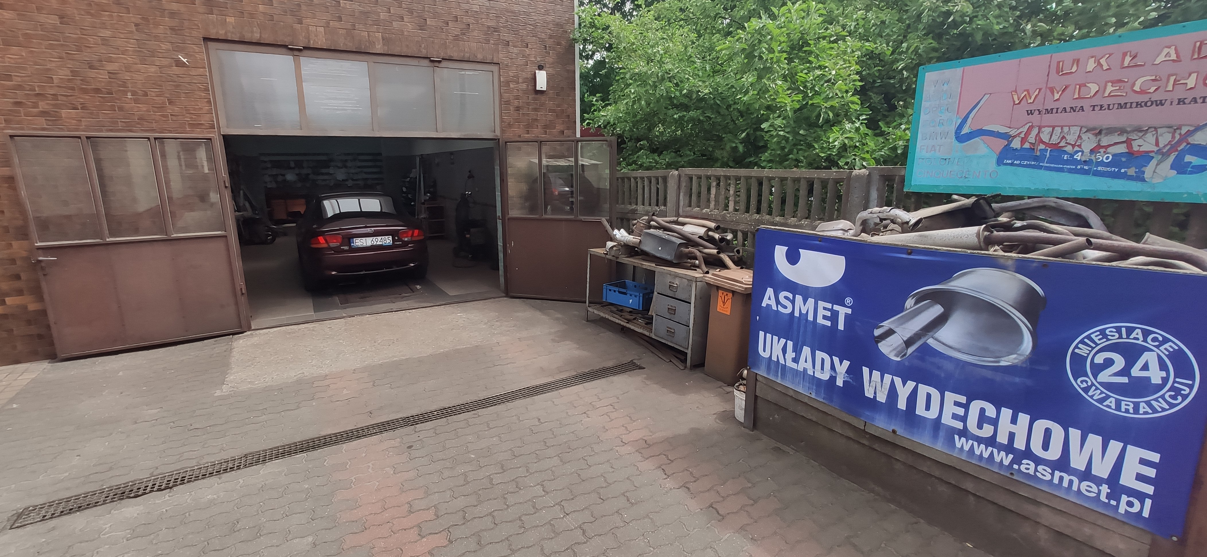

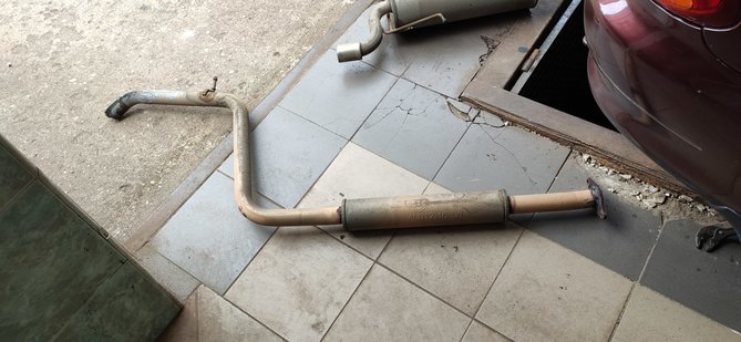

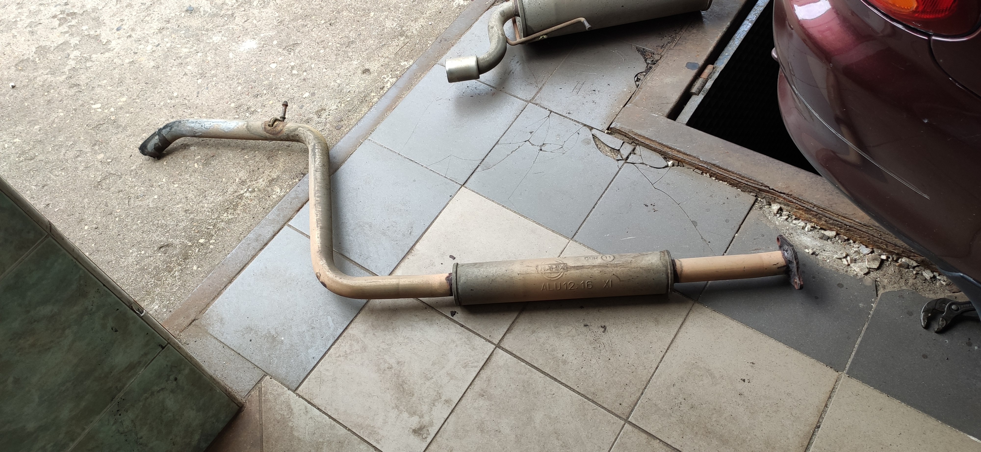

Niestety.. od bardzo bardzo długiego czasu borykałem się z przepalonym układem wydechowym.. przy 140km/h niestety nie dało się w aucie normalnie wysiedzieć pod czas podróży. <płacze>
Z początku gdy człowiek pomykał w województwie sam to mu to nie przeszkadzało :D .. do czasu. :|
Do czasu aż poznał <serduszka> kobietę <serduszka> która wręcz poprosiła abym to ogarnął, bo nie ma sensu krzyczeć w aucie.
Więc.. dlaczego by tego nie naprawić, warto słyszeć rozmówce i muzykę w aucie. Po wykonaniu kilku telefonów do zakładów specjalizujących się w układach wydechowych, udało się znaleźć najlepszą ofertę za części oraz robocizne. Jak widać na zdjęciach typowy objaw zużycia. :|
Polecam Serdecznie zakład w którym wykonałem usługę.
"Auto" Karol Oganiaczyk
Tłumiki i układy wydechowe
ul. Nenckiego 12, 98-200 Sieradz łódzkie
Środkowy tłumik: 190pln
Robocizna + uszczelka: 35
Teraz w aucie idzie usłyszeć jak pięknie radio potrafi zagrać oraz jak ten silnik potrafi zabrzmieć na seryjnym układzie wydechowym z tylko wymienionym układem dolotowym który opisywałem we wcześniejszym poście.
