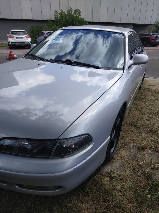

No i nadszedł czas na zmiany... XD 323f BA KF którą uratowałem spod flexa mam nadzieje że za niedługo znajdzie nowego właściciela :D a ja drogą kupna i dedukcji wstecznej nabyłem nową madzie :D
Jadąc obejrzeć ją nie nastawiałem się na kupno XD raczej od taka wycieczka do warszawy... Pojechałem jednego dnia zobaczyłem przejechałem się i.... wróciłem do Łodzi XD... jednak wywarła na mnie na tyle pozytywne wrażenie że już w środę byłem w wawie ponownie :P i.... wróciłem nią do Łodzi :D
Opis
Mazda 626
Rok 1994
Przedlift
Jedyny słuszny silnik KL-DE 2.5 v6 :D
Wyposażenie:
Instalacja LPG
Poducha kierowcy
Elektryczne szyby
Elektryczne Lusterka
Szyberdach
Tempomat (wreszcie!!!!)
Elektryczny fotel kierowcy
SWING (pewnie swapowany ;) )
Światła przeciwmgielne
ABS (działa!! XD)
Elektrycznie wysuwana antena (działa!!!!)
Brak tylko klimy i skóry... ale to się kiedyś ogarnie :P
Bolączki:
Lewy wahacz wzdłużny był wygięty (ktoś chyba za niego podnosił) no i po 2 dniach pękł ale już wymieniony :P
Chłodnica do wymiany bo cieknie.
Gaz nie działał (okazało się że cewka przy reduktorze do wymiany) już działa
Sprężyny do wymiany bo auto jeździ na odbojach XD
(tutaj dziwna sprawa jest bo sprężyny są nie cienteksy i nawet nie wyglądają tragicznie.... ale są mega miękkie i auto siada na odbojach <co?> )
Lekka korozja podłogi lewy tył.
Plany... narazie nie mam sprecyzowanych. Na tą chwilę chce doprowadzić to auto do pełnej sprawności ;)
Możliwe że za jakiś czas wlecą fotele z alcantary i czarna wykładzina bo dostałem ją do auta gratis :D
No i heble od M6 bo mam już przygotowane tylko czekają na montaż (w GE bardziej się przydadzą niż w BA :P) Jak plany mi się jakieś wyklarują to dam wam znać :D

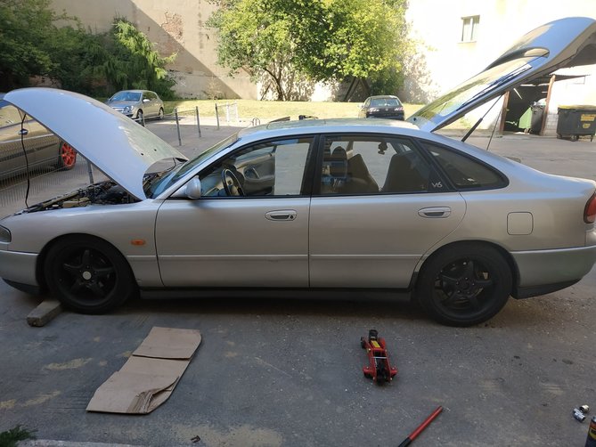

Po przyjeździe wziąłem się trochę za porządki pod maską bo coś mocy mi brakowało... po wstępnych oględzinach stwierdziłem że może stożek jest zabrudzony i dla tego coś mało powietrza dostaje itp...
No i po części miałem rację... acz nie do końca XD.
Rura łącząca elastyka ze stożkiem była tak wepchnięta w stożek że dotykała denka XD Nie wiem skąd on do tej pory brał powietrze... XD chyba z innego wymiaru ^^. No nic stożek wyczyszczony rura ogarnięta i już było cacy.... ale tylko chwilę :(
Na początku tygodnia pełen werwy i energi schodzę rano do auta... i coś mnie tkneło coby sprawdzić olej... patrze jest troszkę ponad minimum (wiedziałem że mam gdzieś wyciek ale nie było wcześniej tragedii) No to co, doleje se. Odkręciłem korek i wlewam... patrzę koło alternatora/rozrządu a ja wlewam u góry a tam kapie na ziemie XD... patrzę do środka a tam pod korkiem wystaje kawałek uszczelki z pod pokrywy.... XD No nic coś się zj.... na szczęście mam dwa komplety więc w ten sam dzień wieczorem wymienię. No i tu następny zonk. Po zdjęciu pokrywy okazało się ze gwint jednej śruby jest wy.... :( a w sumie odłamany
na miejscu bez rozbierania rozrządu nic nie dało się za bardzo zrobić więc rainz poszedł w ruch mocno i jak narazie nie cieknie ^^" mam nadzieje że z 2 miesiące wytrzyma bo pod koniec roku chcę rozrząd wymienić to od razu zrobię tą śrubę.
