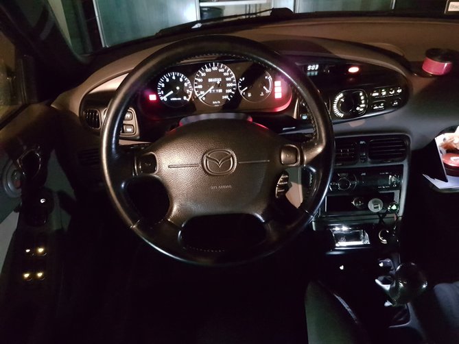

Postprzez s3bo » 15 paź 2019, 20:24

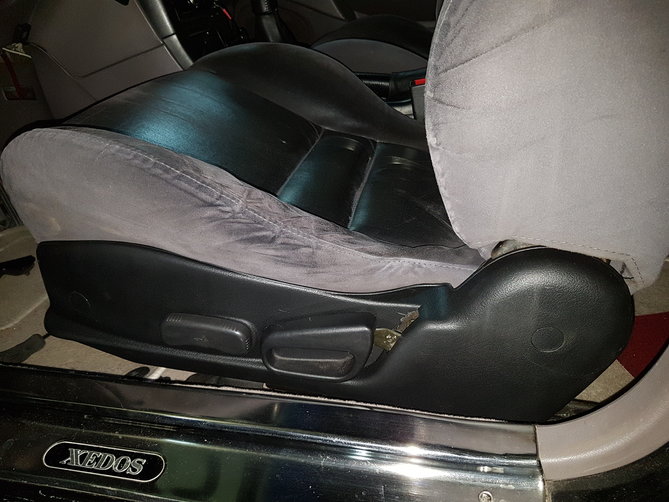

Wreszcie urwało mi się dorwać alcantary w fajnym stanie. Powiem szczerze, że jeżeli chodzi o komfort to są milion razy lepsze od skór :) aż chce się jeździć w takiej wygodzie

Postprzez risto77 » 15 paź 2019, 20:52
Doznałem tego samego uczucia blisko 7 lat temu ;)
Miałem w poprzednim Xedosie skóry i kupiłem 2go z alcantarą. Zupełnie inne trzymanie w zakręcie, nie parzy latem dupska i nie chłodzi zimą.

Postprzez s3bo » 12 lis 2019, 23:26

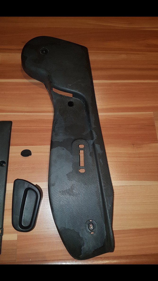

Niedawno wybrałem się w podróż w okolice Piotrkowa Trybunalskiego aby odwiedzić mojego byłego Xeda, który jak widać ma się bardzo dobrze ;) Przy okazji zamieniliśmy kilka słów, kilka fantów (w tym rameczki klubowe za które bardzo dziękuję!) i tak oto stałem się właścicielem fotela elektrycznego, który był już w drodze na śmietnik :)

Postprzez risto77 » 12 lis 2019, 23:31
Pomimo, że używa się tego bajeru bardzo sporadycznie, to cieszy jak mało co. Doświadczyłem tego na własnej <dupa>

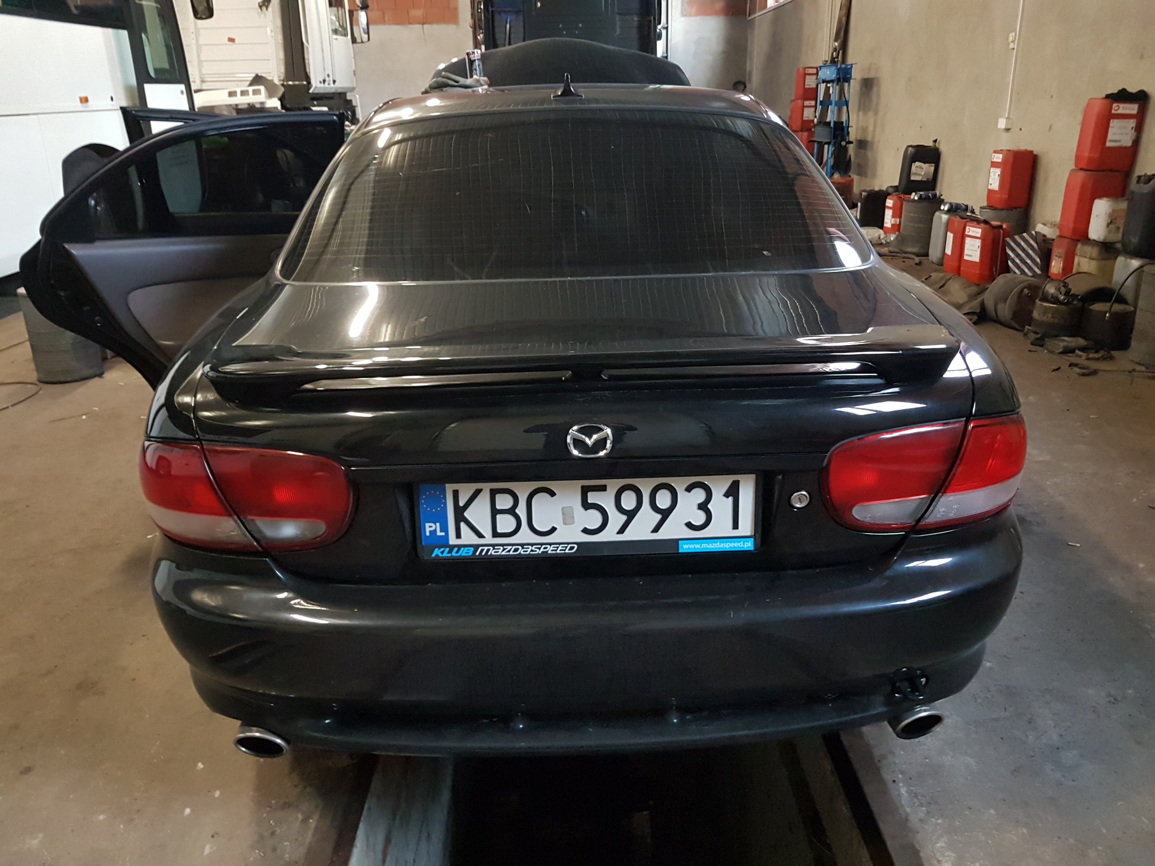

Postprzez s3bo » 1 gru 2019, 23:18
Mazda niedawno przeszła przegląd techniczny. Po pół roku jazdy po krakowskich drogach na obniżonych sprężynach amorki wykazują równo ponad 85% wartości. Do ogarnięcia kilka rzeczy
– przewody paliwowe
– prawy przegub
– tuleja tylna wahacza przedniego

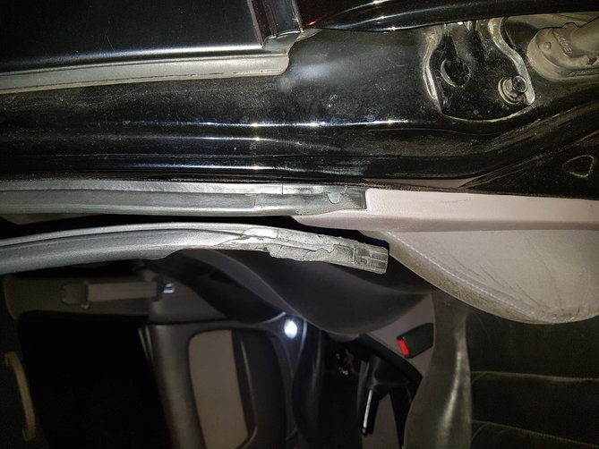

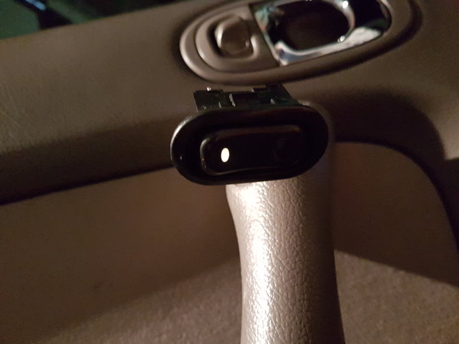

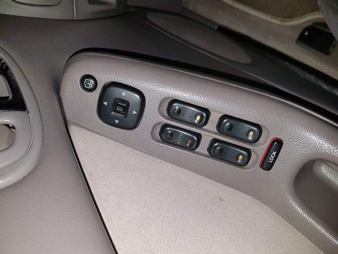

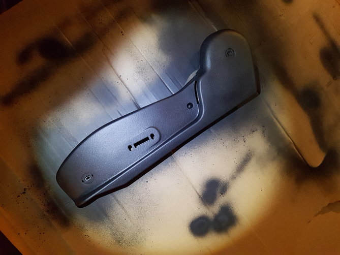

Poza tym nie wyszło nic co by mnie zaskoczyło pomijając fakt, że musiałem zdemontować xenony <płacze> aczkolwiek jeżdżę sobie na zwykłych żarówkach i nie jest wcale źle (reflektory regenerowałem rok temu). Wczoraj wrzuciłem na auto koła zimowe jako, że temperatura już coraz niższa. Przy okazji odmalowałem jeszcze plastik fotela elektrycznego oraz zrobiłem wreszcie podświetlenie panelu sterowania szybami (trochę jest zabawy ale idzie ogarnąć). Jakiś czas temu wleciała uszczelka wewnętrzna od strony kierowcy w bardzo dobrym stanie i cieszy oko oraz spełnia swoją funkcję.
W tej porze roku ważne jest sprawny układ wycieraczek więc powalczyłem trochę z moim bo nigdy nie byłem zadowolony z jego pracy.
Po pierwsze – dorwałem ramiona używane ale w lepszym stanie niż moje.
Następnie założyłem je i podprostowałem tak aby wycieraczka poprawnie przylegała do szyby.
Na koniec zakupiłem wycieraczki wielokrotnie polecane na forum firmy Motgum i założyłem na auto i potwierdzam – bardzo ciche i ładnie zbieraja i przede wszytkim tanie i Polskie! :)
Wisienką na torcie było wyczyszczenie ramion, zapodkładowanie ich app r stop (bardzo dobry środek, którego używałem już kilka razy i mogę śmiało polecić) i pomalowałem na czarny mat. Teraz można jeździć :)
Dla kogoś może to pierdółki ale uważam, że takimi szczegółami trzeba dochodzić do perfekcji zwłaszcza przy prawie 25 letnim aucie

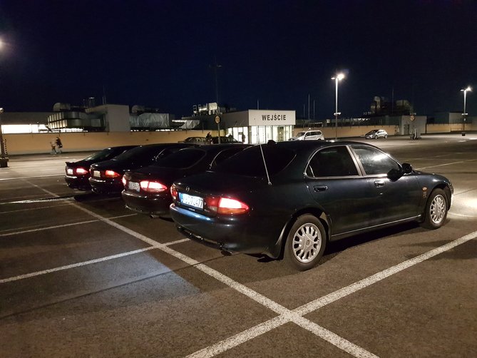

Xedos dzisiaj odebrany od mechanika. Wymienione :
– prawy przegub
– tuleja lewego wahacza
– 2 paski
– łożysko tylne prawe (ale błoga cisza!)
– przewody paliwowe i hamulcowe
– klocki tylne (wreszcie ręczny działa!)
Na ten moment auto jest ogarnięte mechanicznie.
Dzisiaj zrobiliśmy mały spot w Krakowie ze znajomymi :)

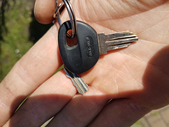

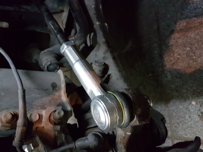

Po kilku wymianach jakie niedawno miały miejsce musiałem podjechać do mechanika aby ogarnąć piszczące paski (wstyd, żenada, hańba przed sąsiadami podczas porannego odpalania auta <lol> ) oraz wciąż nie dawało mi spokoju stukanie gdzieś z przodu z lewej strony pomimo wymiany tulei wahacza, którą podejrzewałem. Przy okazji znaleźliśmy też luzy na końcówce drążka więc do wymiany poszła owa końcówka oraz drążek i osłona.
Co owa wymiana dała? Na pewno muszę powiedzieć, że zmniejszyły się drgania na kierownicy przy większych prędkościach z którymi nauczyłem się już żyć. Kiedy wlecą koła letnie przejadę się na zbieżność i mam nadzieję, że po jej ustawieniu ustaną one do zera.
Niestety ale wciąż nie znalazłem przyczyny stukania. <oczy>
W zawieszeniu teoretycznie nie ma luzów, podejrzewamy za to z Setritusem jeszcze prawdodpobnie wyrobione gniazdo sworznia w zwrotnicy.
Mazda przekroczyła (zegarowo) przebieg 390 tysięcy (Brawo Ona!)
i z tej okazji dostała świeżą oliwę. Na dystansie 10000 nie zrobiłem żadnej dolewki :) Dzisiaj przejechała ponad 500 kilometrów bez żadnego zająknięcia.
Tutaj jeszcze taki fu*k up sprzed wczoraj <cisza> złamany z mojej głupoty. Na szczęście miałem zapasowy więc wystarczyło przełożyć pestkę.
