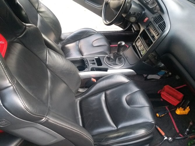

Na tą chwilę czas i myśli zajmuje przebudowa wnętrza.
Miały być fotele a wyszło grubiej :D
Więcej zdjęć po spasowaniu wszystkiego zakończeniu prac. Wciąż jestem na etapie zakupów hehe.

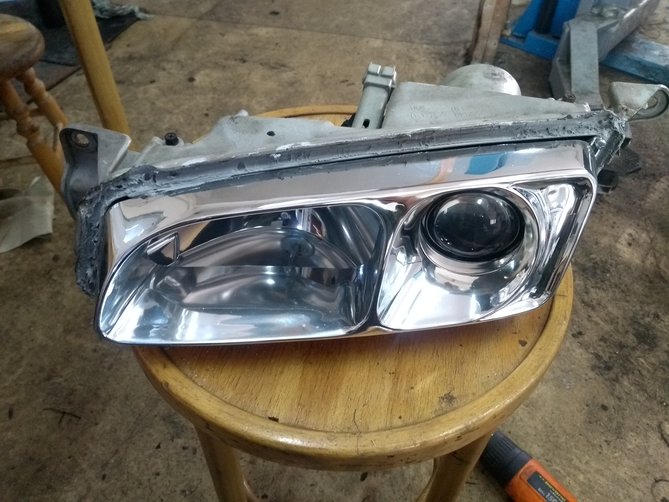

Równocześnie zabrałem się za odnowienie i korektę lamp z angielskich na "nasze". <ok>

A, i z tym przerabaniem angielskich lamp to śliska sprawa jest.
Jeśli trafisz na ogarniętego gliniarza który zerknie na symbole z kloszy to pożegnasz się z dowodem.
1 co do lamp:Nie bardzo mam wyjście bo jak na razie nie znalazłem lamp euro.
2 jeśli dobrze pamiętam (prawie 3 tyg nie widziałem auta) na moich kloszach nie ma żadnego oznaczenia są szklane.
A co do plastików... Nie ma opcji żebym cokolwiek ucinał z oryginalnych. Wszystko l ładnie pościągane leży w"szafie"
Co by było jak bym chciał do oryginału wrócić a plastiki pocięte <płacze>
Owszem mam ....no.. porąbane pomysły, ale nie głupie <oczko>

Tak co do lamp – są na allegro [https://allegro.pl/oferta/mazda-mx6-komplet-lamp-z-kierunek-prawy-7555092099]
Od: 25 gru 2017, 01:18
Posty: 37 (1/0)
Auto: Mazda MX6 2.5 V6 Kl 1992
Mazda MX6 2.5 V6 Kl 1994
Peugeot 206 gti 2003
Postprzez SebaGarage » 21 wrz 2019, 09:45
Ta. Wszytkie są Europa a jak pytam o zdjęcia oznaczenia na lampach. To wszyscy przestają odpisywać.
Z 5 osób z którymi rozmawiałem tylko jeden finalnie mi wysłał zdjęcia klosza i się okazało że to takie same EU jak i moje.

Jak patrzysz na symbole na kloszach to zaraz po E są cyfry.
I to one mają najważniejsze znaczenie.
Angliki mają 11 więc jeśli masz takie to ich nie montuj bo będą problemy.
Tak na marginesie – to że coś ma oznaczenia Unii Europejskiej znaczy że jest dopuszczone do sprzedaży i użytkowania na jej terenie.
Ale to wcale nie znaczy że takie coś przejdzie przegląd techniczny w każdym kraju – bo na to są odrębne przepisy.

Postprzez SebaGarage » 24 wrz 2019, 19:13
mrd napisał(a):Jak patrzysz na symbole na kloszach to zaraz po E są cyfry.
Moje mają E13 i strzałki że ruch prawostronny.
Spróbuję to przerobić zanim kupię gdzieś pewniaki w stanie jaki bym chciał.

Postprzez mrd » 24 wrz 2019, 21:10
E13 to Luksemburg z tego co pamiętam.
Czyli lampy dobre.

Postprzez SebaGarage » 24 wrz 2019, 22:48
Spokojnie. Ja nie muszę o tym czytać <oczko>
A E13 to owszem Luksemburg ale jeszcze poza samą homologacja jest znaczenie strzałkami że to do ruchu prawostronnego.
Gdyby strzałek nie było byłyby jak najbardziej na nasze ulice. A tak oślepiają ludzi z naprzeciwka i za to mi wstyd i dlatego przestałem nią w międzyczasie jeździć.
