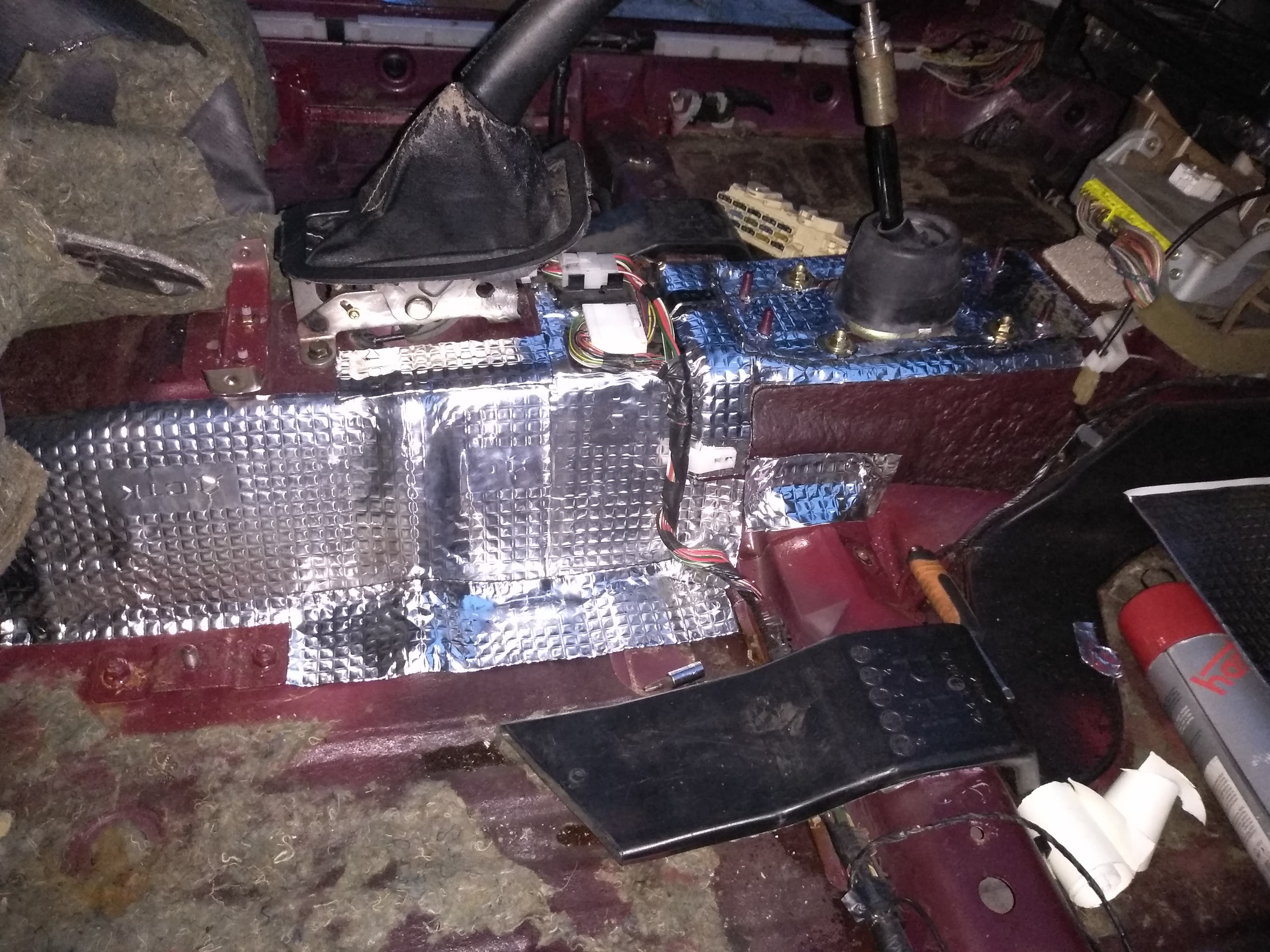

Plan na weekend był prosty. Uzupełnić gdzieniegdzie fabryczne braki wygłuszenia, rzucić pełen zestaw butyl + pianka na ścianę grodziową, tunel i podłogę z przodu. Tam gdzie nie było fabrycznego wygłuszenia, podwójna warstwa butylu.
Wygłuszanie ściany grodziowej we wnętrzu skutecznie utrudniła mi fabryczna gumowa płachta podbita filcem. Po demontażu paru niepotrzebnych elementów, jak skrzynka bezpieczników czy osłona kolumny kierowniczej, rozpocząłem długą walkę z wsadzaniem rąk pod filc i obklejaniu grodzi. Mamy wtorek, a plecy nadal mnie łupią :|
Tunel środkowy zapewnił mi sporo zabawy z nożykiem do tapet, z wiadomych przyczyn nie chciałem zaklejać otworków na spinki czy śrub. Było sporo łatania, doklejania szczegółów małymi kawałkami, pamiętając żeby warstwy się pokrywały.
Klejenie całych płacht butylu i pianki kauczukowej na podłodze było już dużo przyjemniejsze. Na podłogę i grodź poszła pianka 6mm, na tunel 3mm z obawy o spasowanie elementów. Miałem kupę zabawy żeby założyć boczek drzwi, a nie chciałem żeby plastiki na tunelu wyginały się wypychane przez zbyt grubą warstwę wygłuszenia.
Spokojnie mogę polecić butyl firmy CTK. W porównaniu z STP wypada niewiele słabiej, ale jest sporo tańszy. Jedyne różnice jakie zauważyłem, to mniej plastyczna warstwa aluminium, co prowadziło do pękania brzegów przy bardziej skomplikowanych kształtach, i słabszy klej, ale nadal więcej niż wystarczający.
Na deser zostawiłem sobie oklejania plastików. Szczerze powiedziawszy nie wiem po co, ale słyszałem że niektórzy tak robią, więc też tak zrobię. Zrobię, bo nie zdążyłem w weekend, a jeżdżenie rozebranym autem nie jest dla mnie niczym nowym. W końcu kiedyś jeździłem do pracy Cetkiem <lol>
Bez wątpienia praca przyniosła efekt. Nie wiem o ile jest ciszej, ale jest na pewno. Pominąwszy subiektywne wrażenia z jazdy, wewnątrz auta praktycznie nie słychać silnika na jałowych, i rozkład dźwięku znowu się zmienił. Teraz silnik słychać trochę bardziej z tyłu, ale przede wszystkim zewsząd. Będę się musiał dobrze wsłuchać, żeby ocenić który obszar powinienem obdarzyć uwagą.
