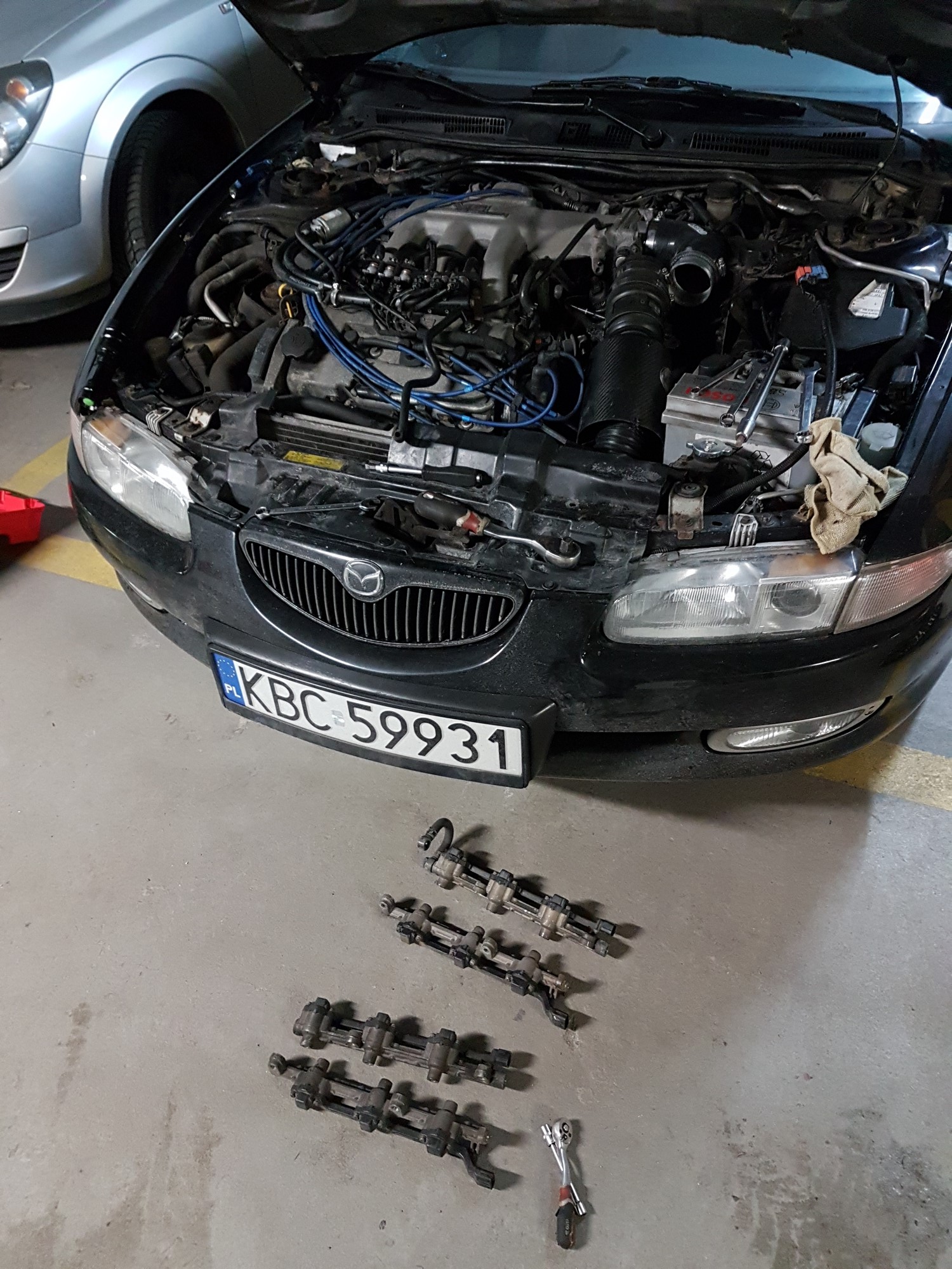

Usterki szukał mój gaziarz – przejrzał całą wiązkę, podmieniał sterownik, nawet wymienił wtrysk gazu – niestety nic. Auto stało też przez jakiś czas u elektronika, któremu sam mówiłem o moich podejrzeniach co do usterki jednak on powiedział, że na 100% nie będzie to ta rzecz o której mówiłem (a okazała się ona rozwiązaniem zagadki <diabełek> ).
Tydzień temu będąc u Radara po całym dniu rozmyślań i dywagacji zaproponowałem żebyśmy zmierzyli rezystancję na listwie wtryskowej.. Zajrzeliśmy w schemat, obczailiśmy. Akurat leżał sobie silnik w garażu więc najpierw sprawdziliśmy jaka jest mniej więcej rezystancja listwy a potem podeszliśmy do mojej. I nagle zonk <co?> – mierzymy i na jednym wtrysku miernik nic nie pokazuje <co?> Dziwnym trafem był to właśnie pierwszy cylinder. Dzisiaj z Setritusem podmieniliśmy listwy wtryskowe i to był strzał w 10 <jupi> <jupi>
Jaka to ulga, poza tym można powiedzieć, że załatwione 2 usterki za jednym razem :)

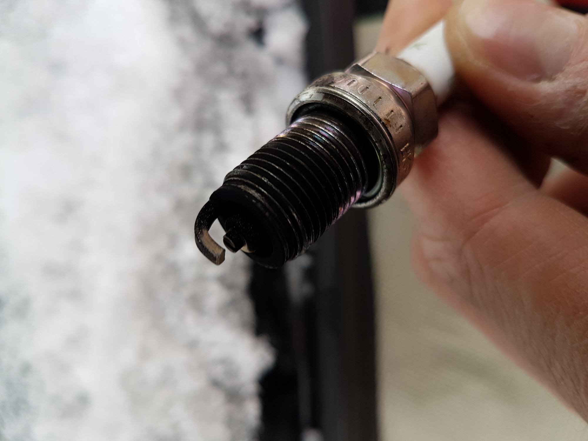

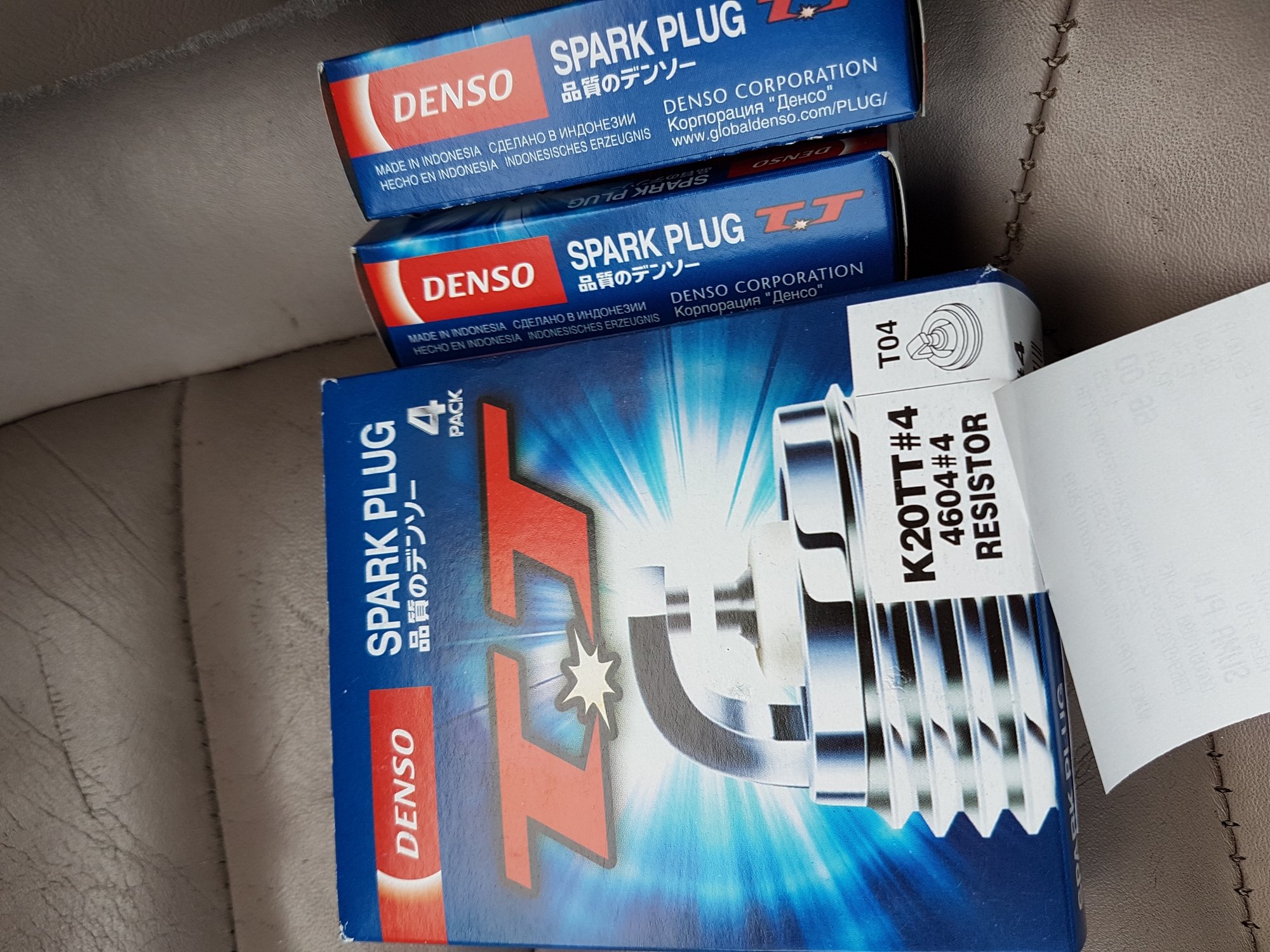

Dzisiaj dla relaxu wymieniłem świeczki na Denso dla odmiany.. Stare były już trochę wysłużone no i też podczas szukania tamtej usterki wymieniałem je sztukami.

Postprzez rafał88 » 26 sty 2019, 16:27
Denso INDONESIA Ci sie trafiły....... Miałem 2 autach i nie polecam.. W oplu porecalna popekała nie wiem dokladnie kiedy , ale przeglad był po roku i ok 7kkm..
Postprzez s3bo » 26 sty 2019, 16:32
No cóż.. lepsze takie niż stare
