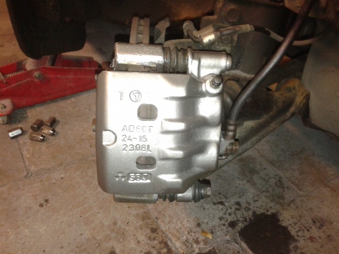

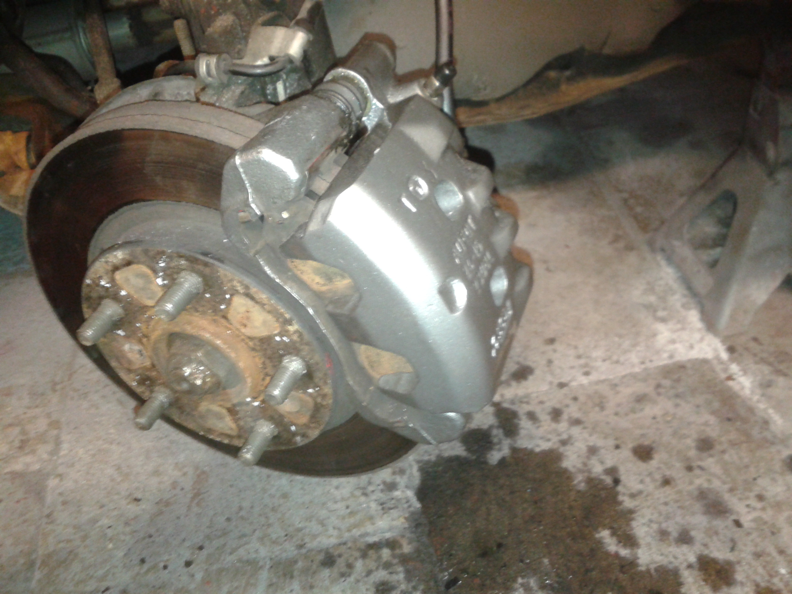

W końcu udało się znaleźć czas dla mazdy :P zaciski wymalowane i hamują tak <spoko>

Bounty napisał(a):Srebrny <spoko>
Srebro na fotce wyszło to grafit z palety maserati :)

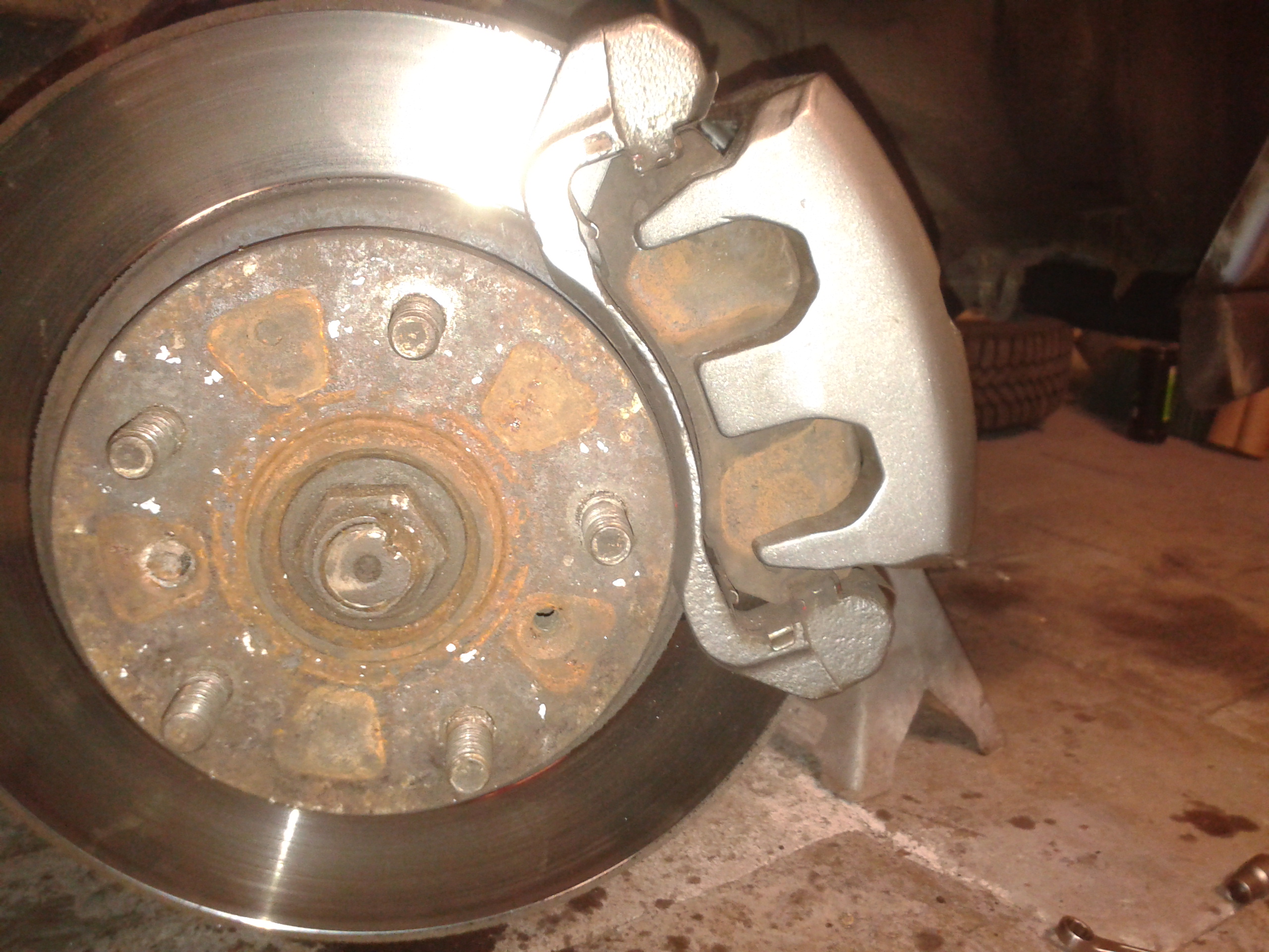

Szyna napisał(a):No i jak te zaciski ? To są te od tego Subaru dwutłoczkowe ? Jak się sprawują i czy mieści się się tam oryginalna felga 14'' :D ?
Tak to te od subaru , hamują zajefajnie dużo mniejszej siły trzeba użyć np. żeby koła zblokować , niestety pod 14 nie założysz ledwo w 15 się mieszczą ;)

Postprzez max » 24 sty 2014, 20:22
roxygenium napisał(a):Na tył też się da coś spasować?
Tak da się , ja mam z GF ale muszę jakoś rozwiązać problem linek bo ocieraj trochę o wahacze :|
A zaciskami z subaru to jest tak , że mnie nic nie kosztowały dostałem od firmy gratis :D jedynie kupiłem zestaw naprawczy tłoczków 14zł sztuka no i robota własna malowanie i takie tam ;) są też małe przeróbki których się nie spodziewałem ale to drobnostka ;)
Szyna napisał(a):Kurde myślałem że uda mi się jakoś poprawić hamulce zostają przy 14'stkach :P No nic ;)
Zmień felunek :P A tak na poważnie to naprawdę jest mało miejsca nawet przy 15 :|
