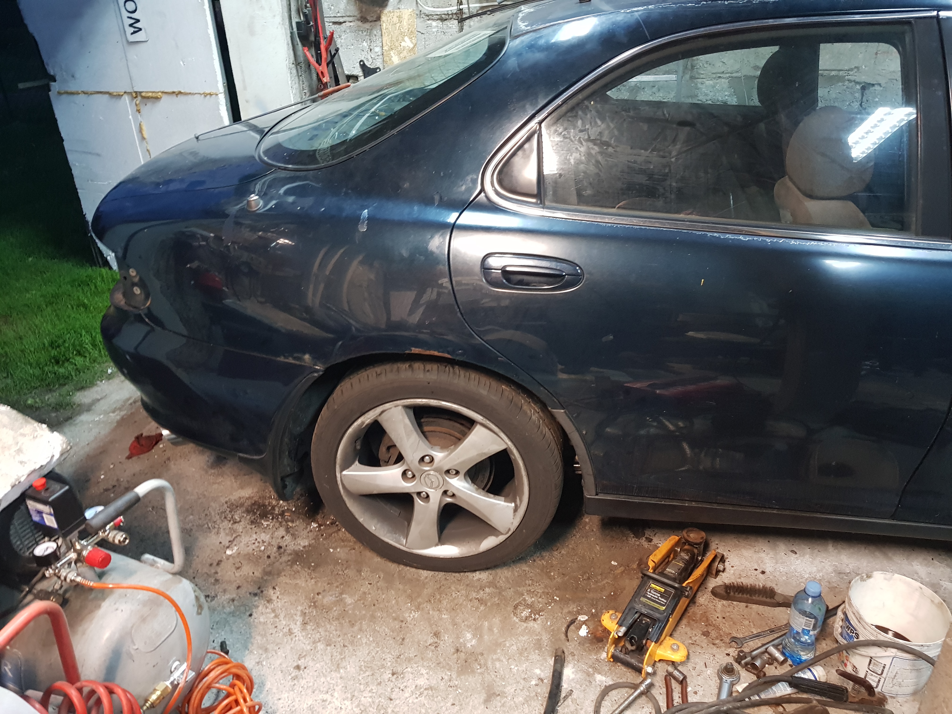

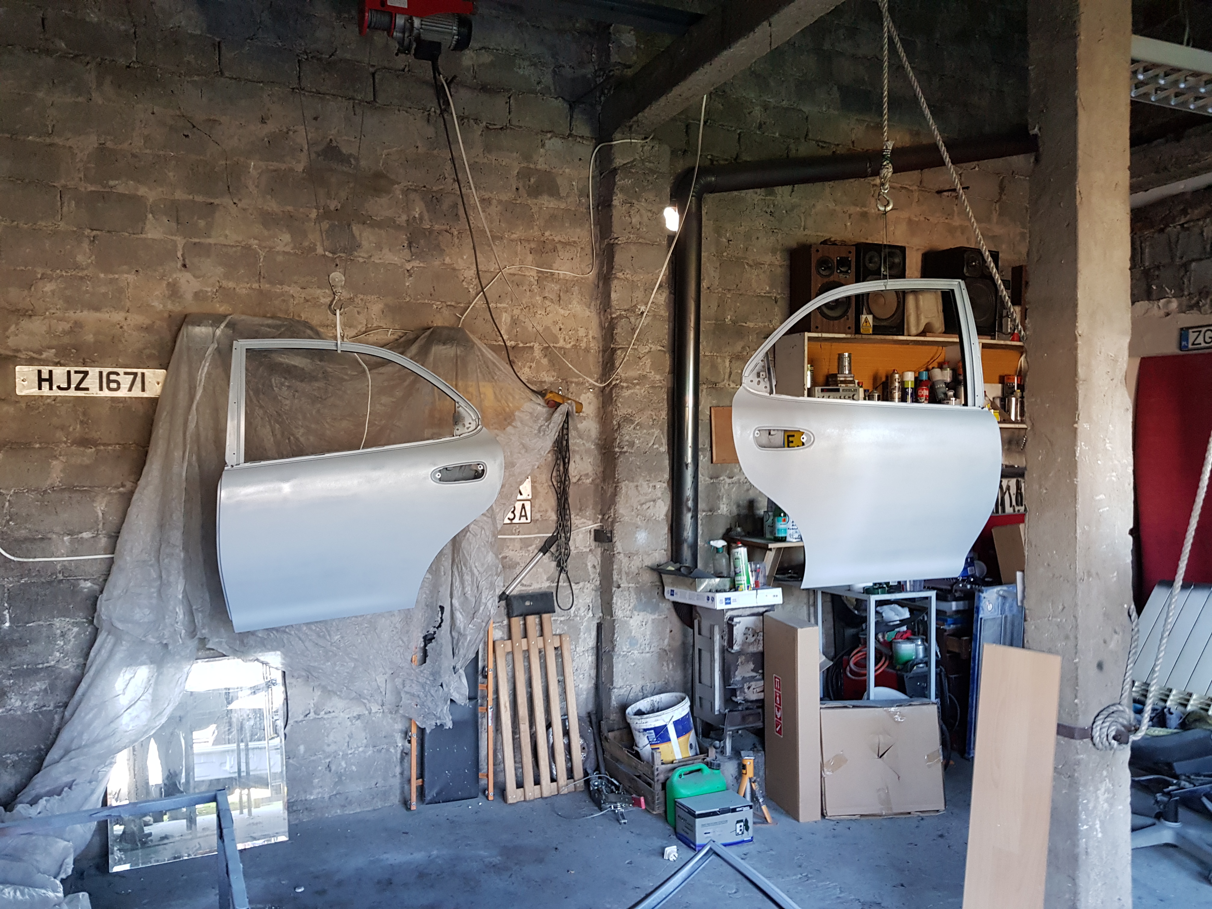

Widzę, że jeszcze dużo dopieszczania. Oj, nie będzie to tanie autko i łatwe do oddania!
jurand napisał(a):Widzę, że jeszcze dużo dopieszczania. Oj, nie będzie to tanie autko i łatwe do oddania!
Do oddania raczej nie będzie
Co do samych kosztów to tego nie liczę, nie ma sensu.

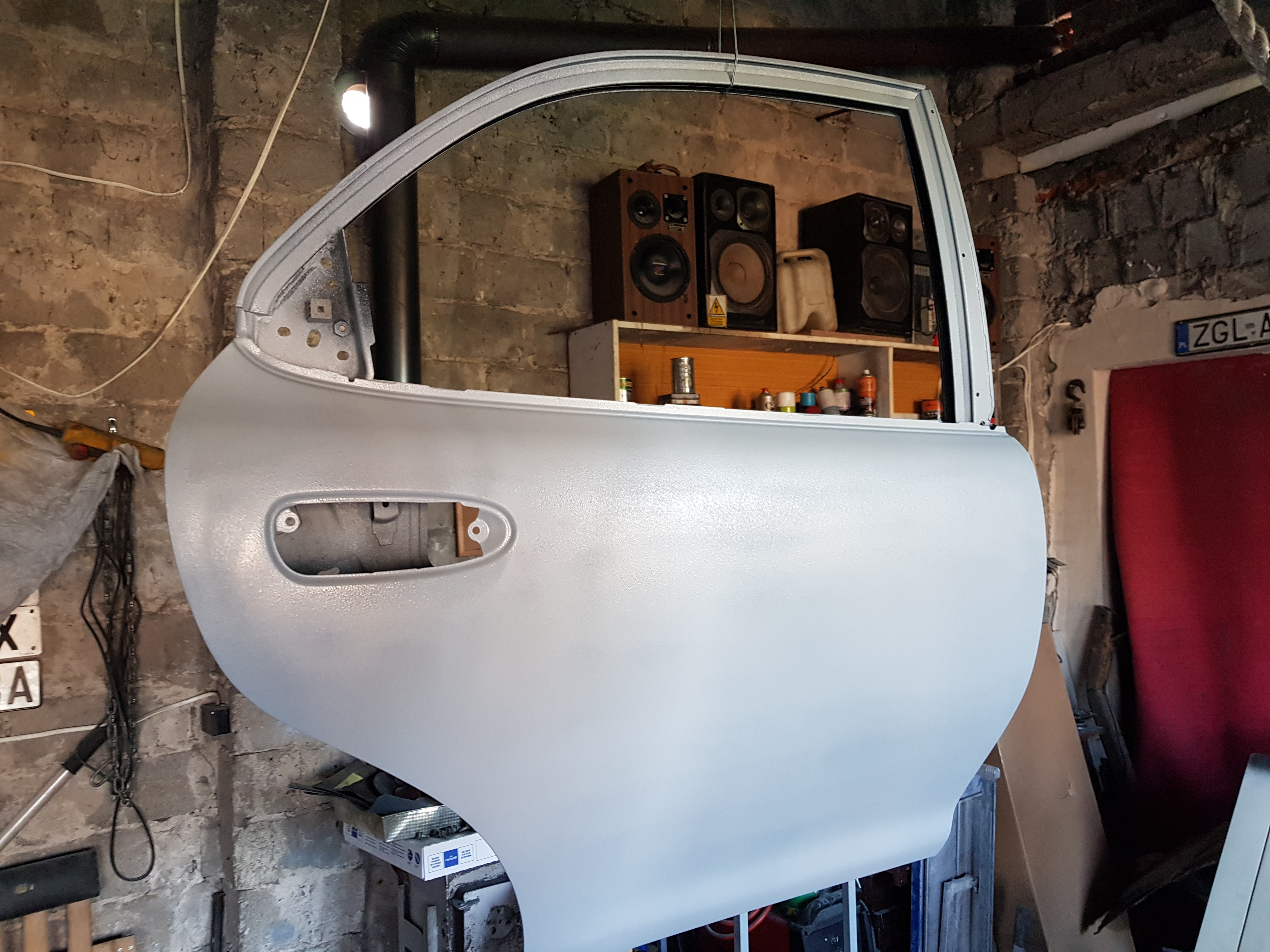

Dalsze foty z prac oraz teochę prowizorki

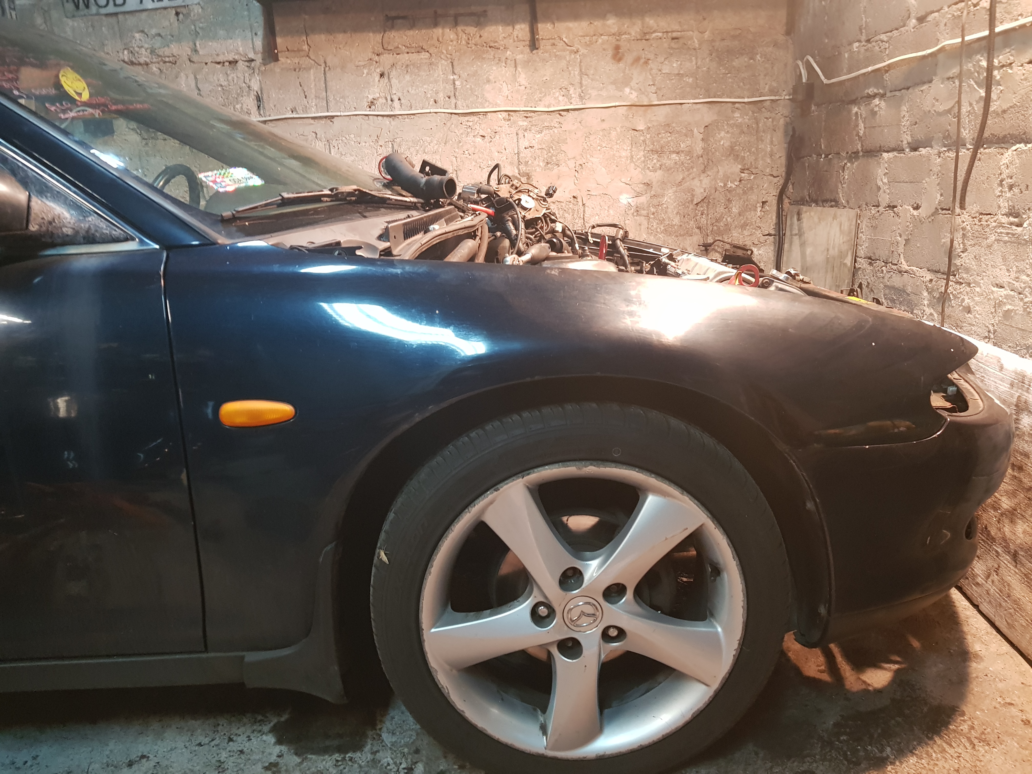

Wielki zakres prac. Gratulacje cierpliwości... Jakiej firmy epoksyd stosujesz?
- Od: 30 kwi 2017, 19:35
- Posty: 70
- Skąd: Czarna Białostocka
- Auto: Mada 626 GF USA 2.5v6
KUZAJ napisał(a):Już wiadomo jaki będzie docelowy kolor?
andbuk napisał(a): W białym będzie xedosowi do twarzy.
Odpowiedź się w sumie prawie sama nasuneła tyle że zamysł jest albo biała perła albo dodatek do klaru. Dach czarny wraz z komorą silnikową.Mozna powiedzieć że juz jeden taki Xedos jest.
ace-mati napisał(a):Wielki zakres prac. Gratulacje cierpliwości... Jakiej firmy epoksyd stosujesz?
A dziękuję takie hobby. Epoksyd ze sklepu lakierniczego – Siro.

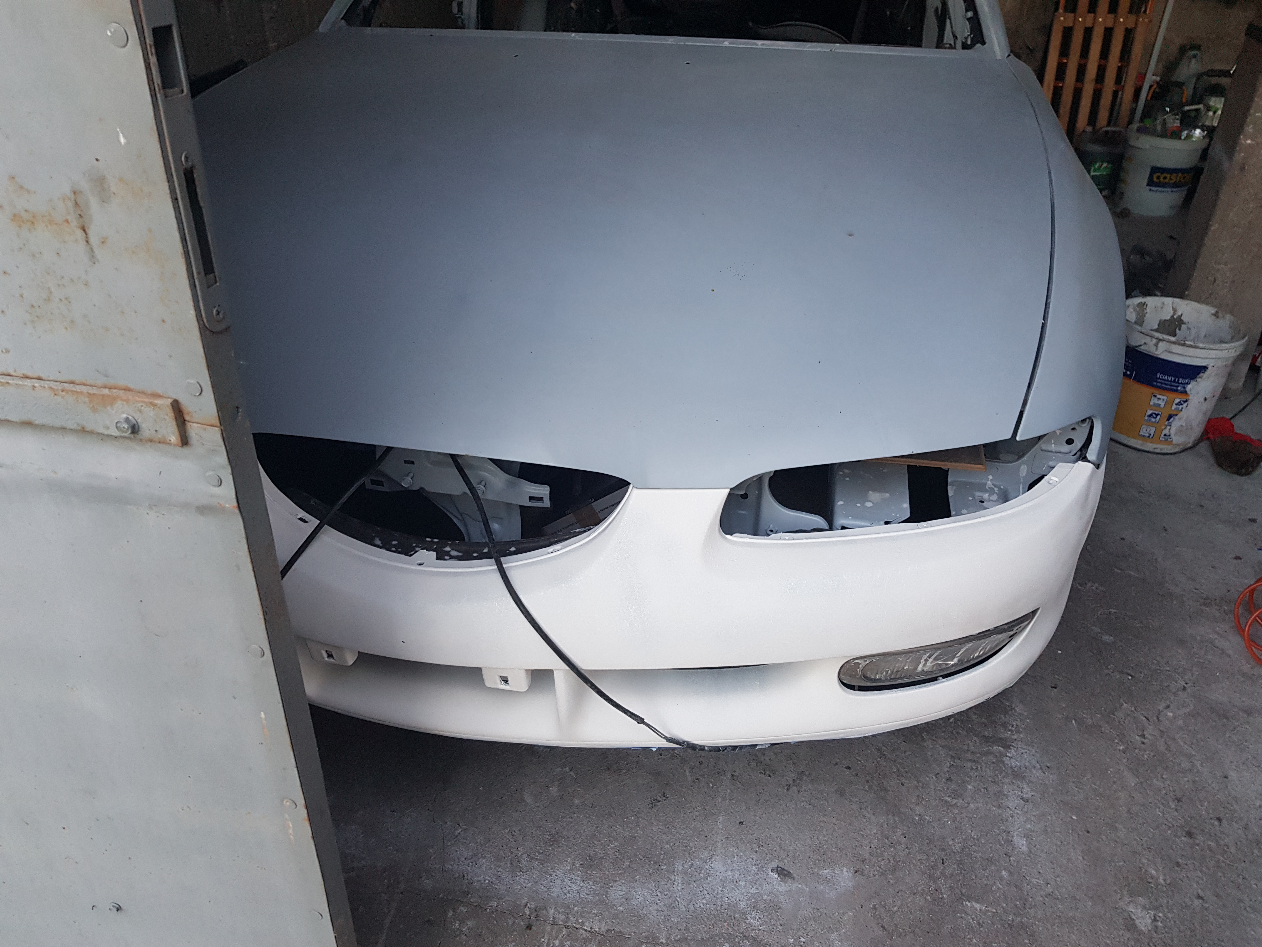

radar88 napisał(a):Dach czarny wraz z komorą silnikową
Cały bialutki na wysoki połysk ze srebrnymi elementami też na wysoki połysk (felgi, ramki halogenów, grill, ramki okien) bez mocnych czarnych akcentów.
Ale to moje widzimisię
Plan już jest założony więc nie zmieniam
Ew jak mi się coś w bańce źle ułoży to kolor będzie inny ale zakładam że nie więc jak napisałem tak będzie się działo
Felgi też już do auta są... W zasadzie to chyba wszystko mam do tego projektu i jak zacznę to składać to odzyskam przestrzeń nie tylko w garażu

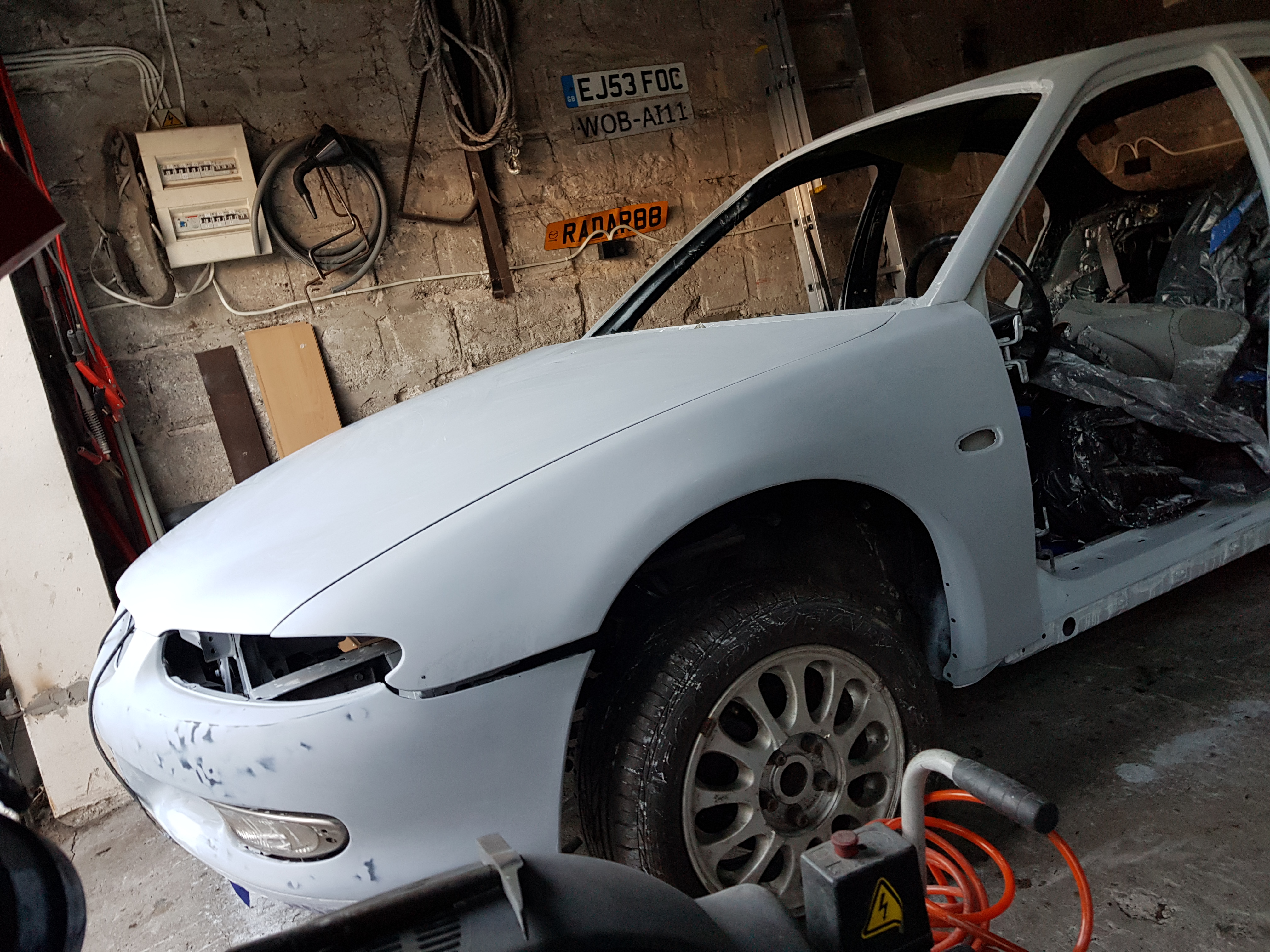

Na chwilę obecną tylko zderzak zmienił kolor w podkład akrylowy biały, lecz przypuszczam że w tym tyg coś się ruszy

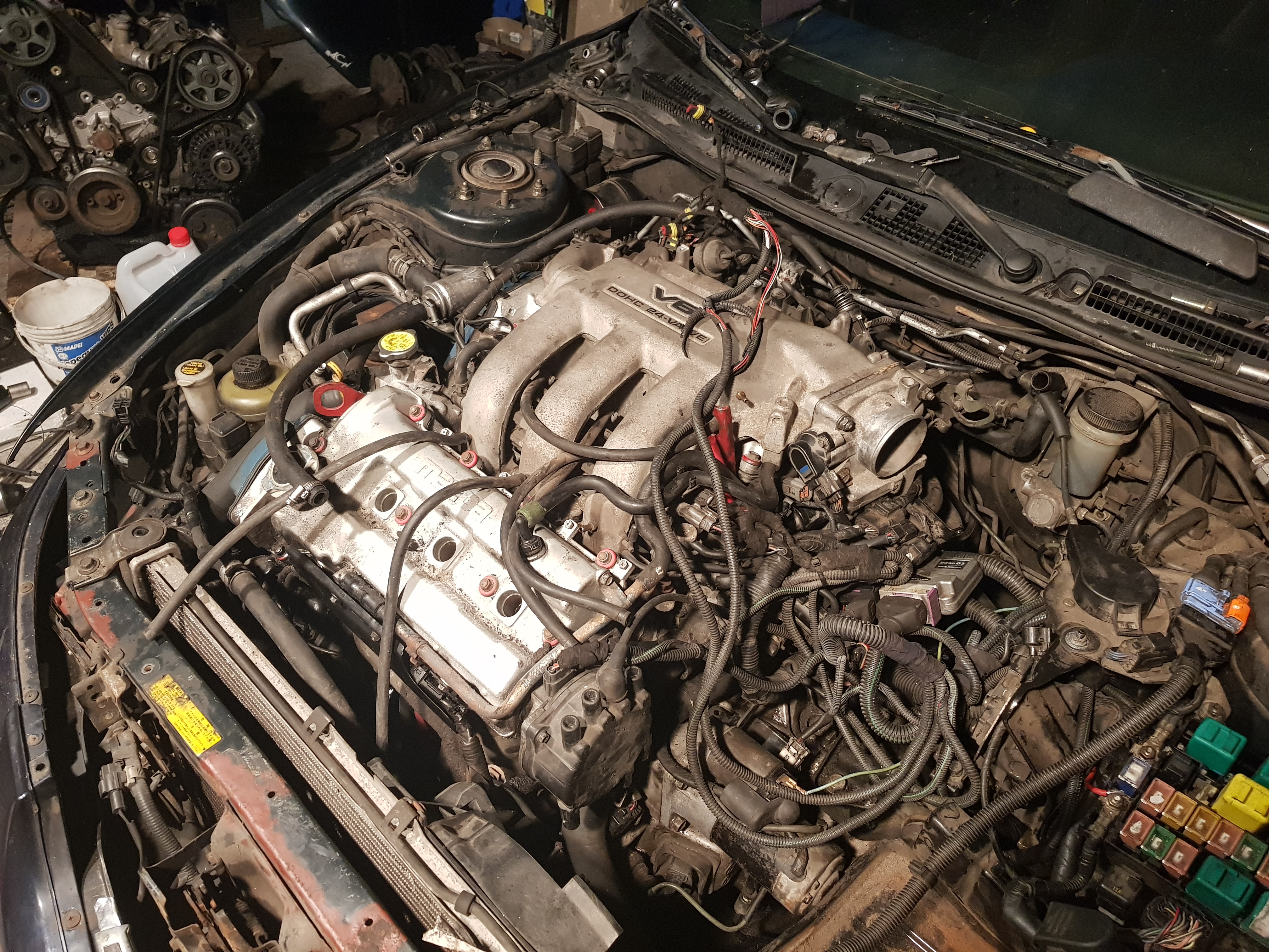

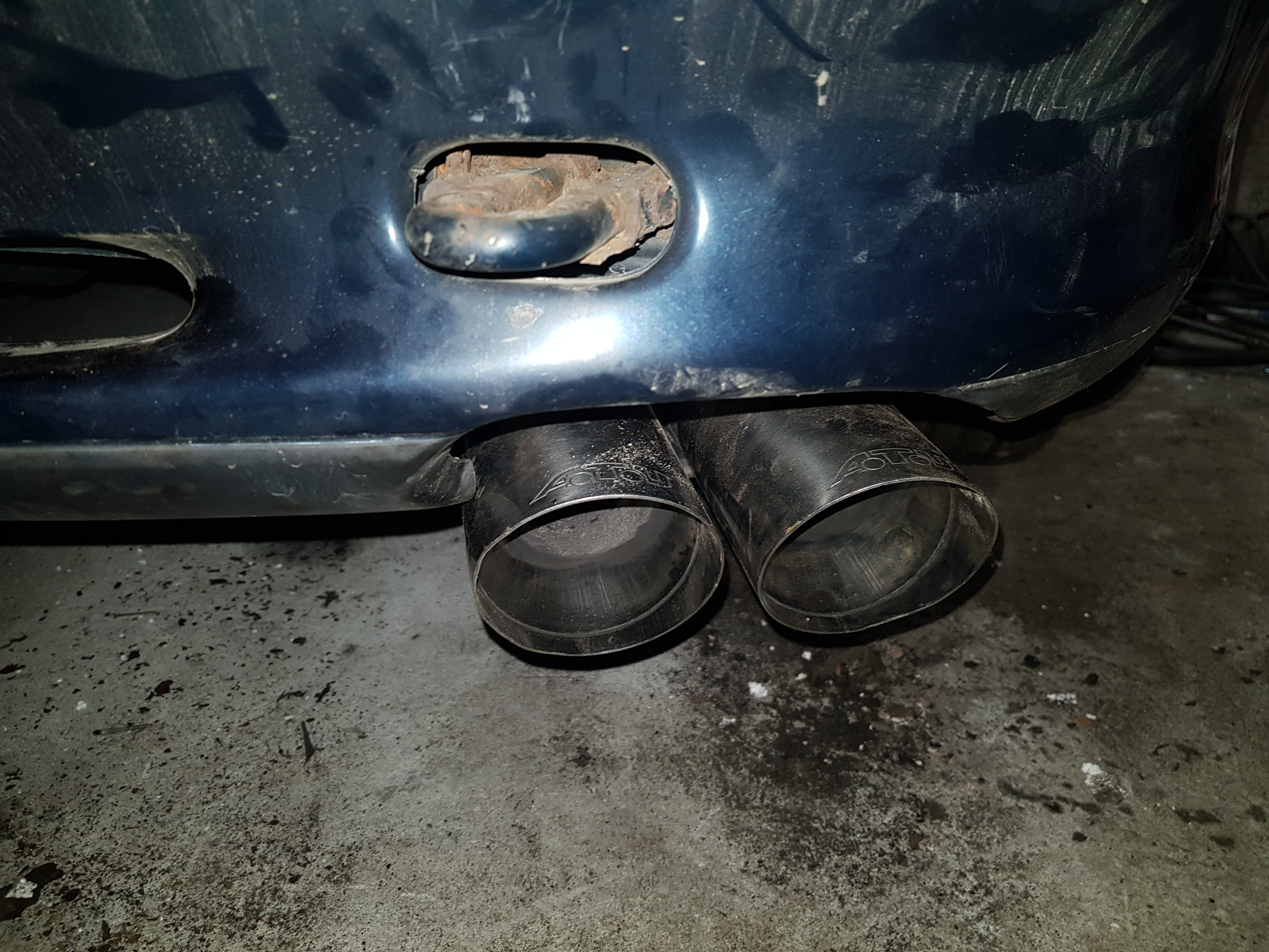

GTPL_Gandzia napisał(a):Jak tam dzieję się
Jeżeli pytasz o projekt to stoi, jeżeli o byłe Twoje auto to tak się dzieje, dupa siedzi, przód siedzi, wpadł końcowy A.T.U. ,CAI na stożku, świeży olej w skrzyni, świeży płyn chłodniczy, OE termostat, wtryski AC, ssak z MX6.
Kilka fot:

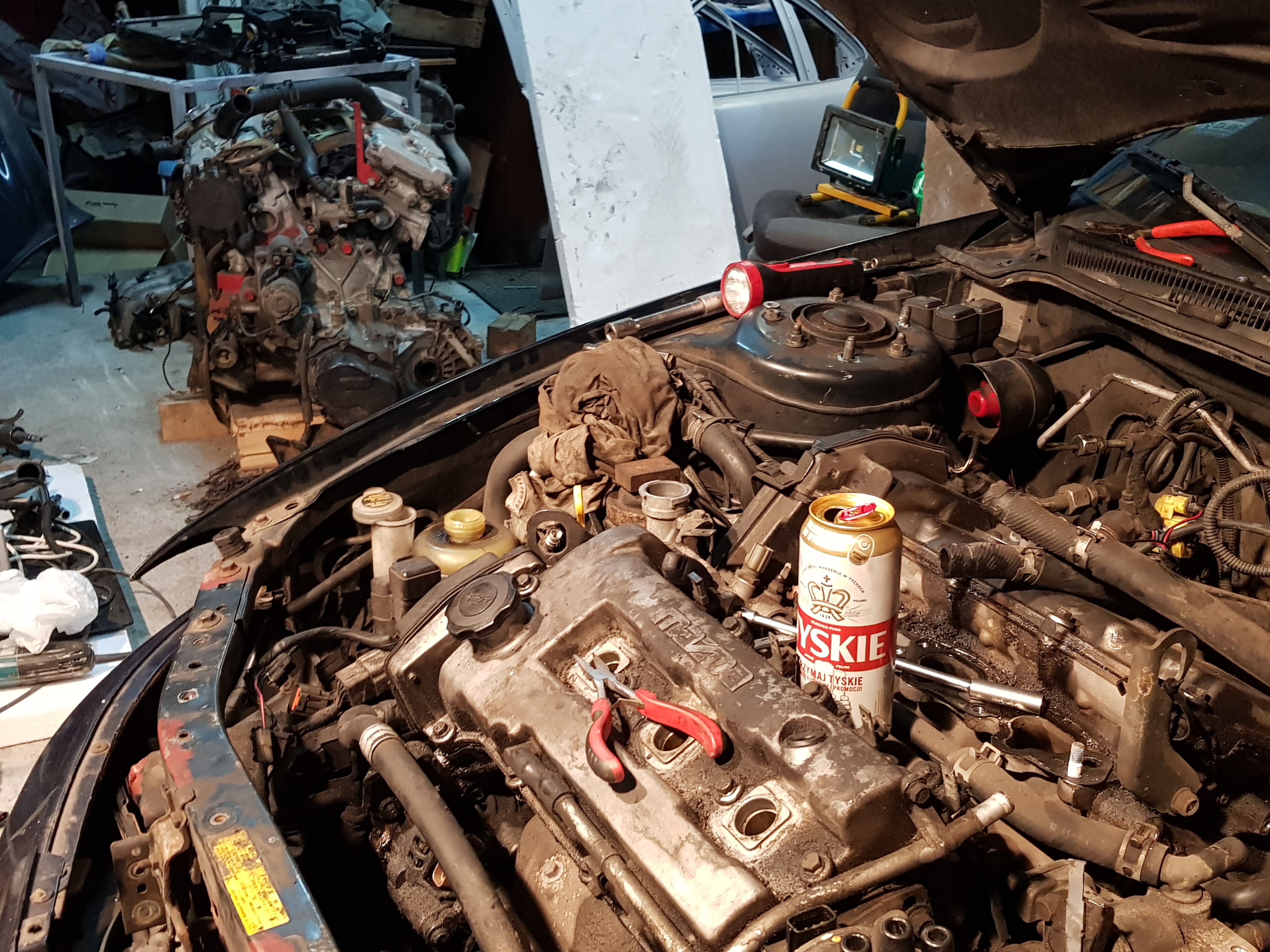

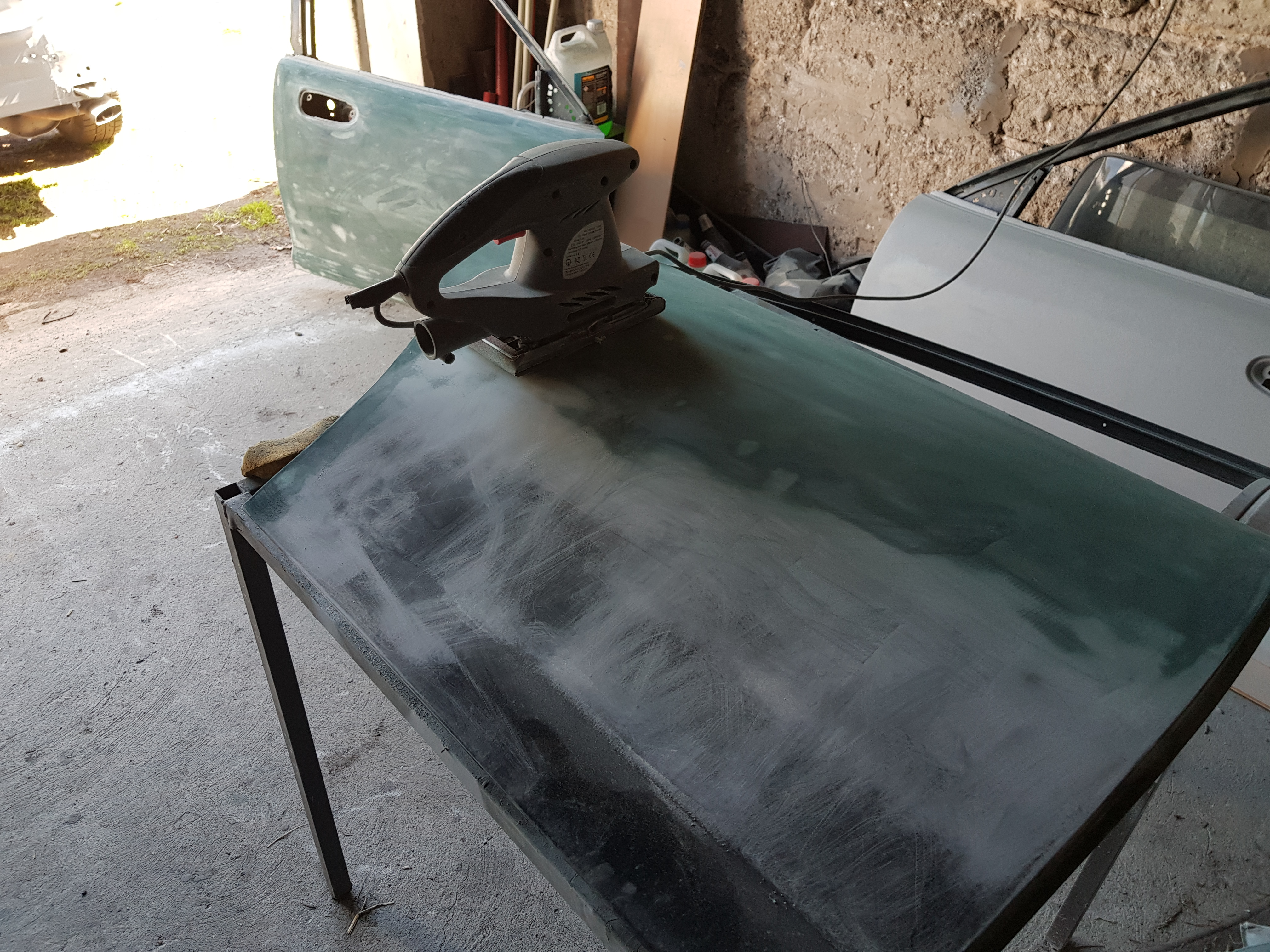

Ale powiem Ci Matuszu że....wyszedłem z wprawy... Długo mi to zajęło
Ale poprawki porobię, jutro pewnie będę jeszcze matował auto i myślę że w poniedziałek będzie....inaczej

Matthew90 napisał(a):No to musisz złapać rytm, bo będziemy do mojego Yarisa wkładać 1.5 z wersji TS
Dawaj będziem działać

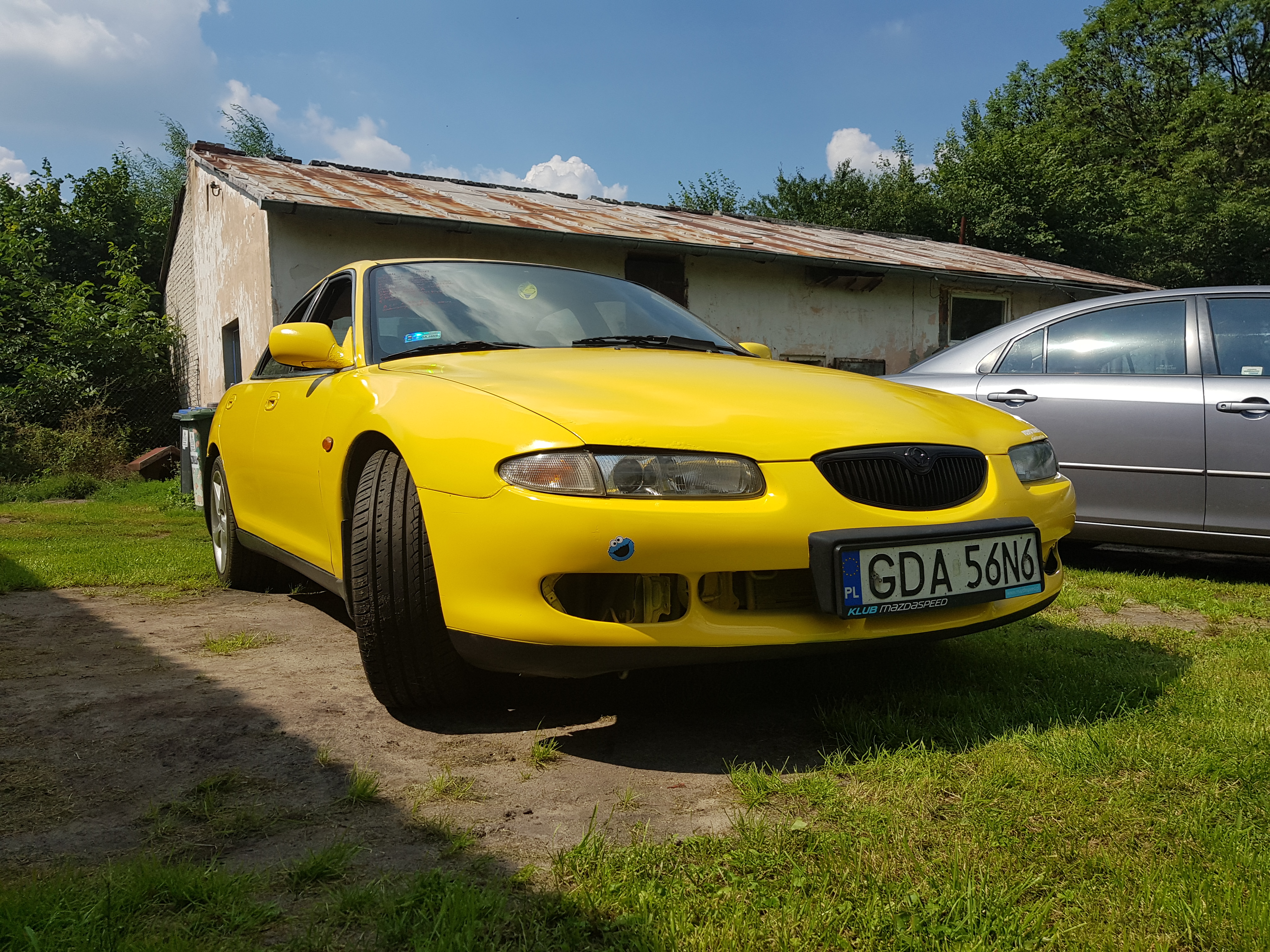

Reanimujesz to bardzo mocne słowoGTPL_Gandzia napisał(a):Nie mów że moje byłe autko reanimujesz
Tak teraz wyglada.
Dane tak na szybko:
-eibach springi
-2,5V6 z X9
-kolektor ssący MX6
-końcowy wydech A.T.U.
-CAI na stożku
Przez to ze głowice mają wloty prostokątne a ssak jajowate pobiera lewe powietrze, więc trza bedzie cos z tym zrobić
