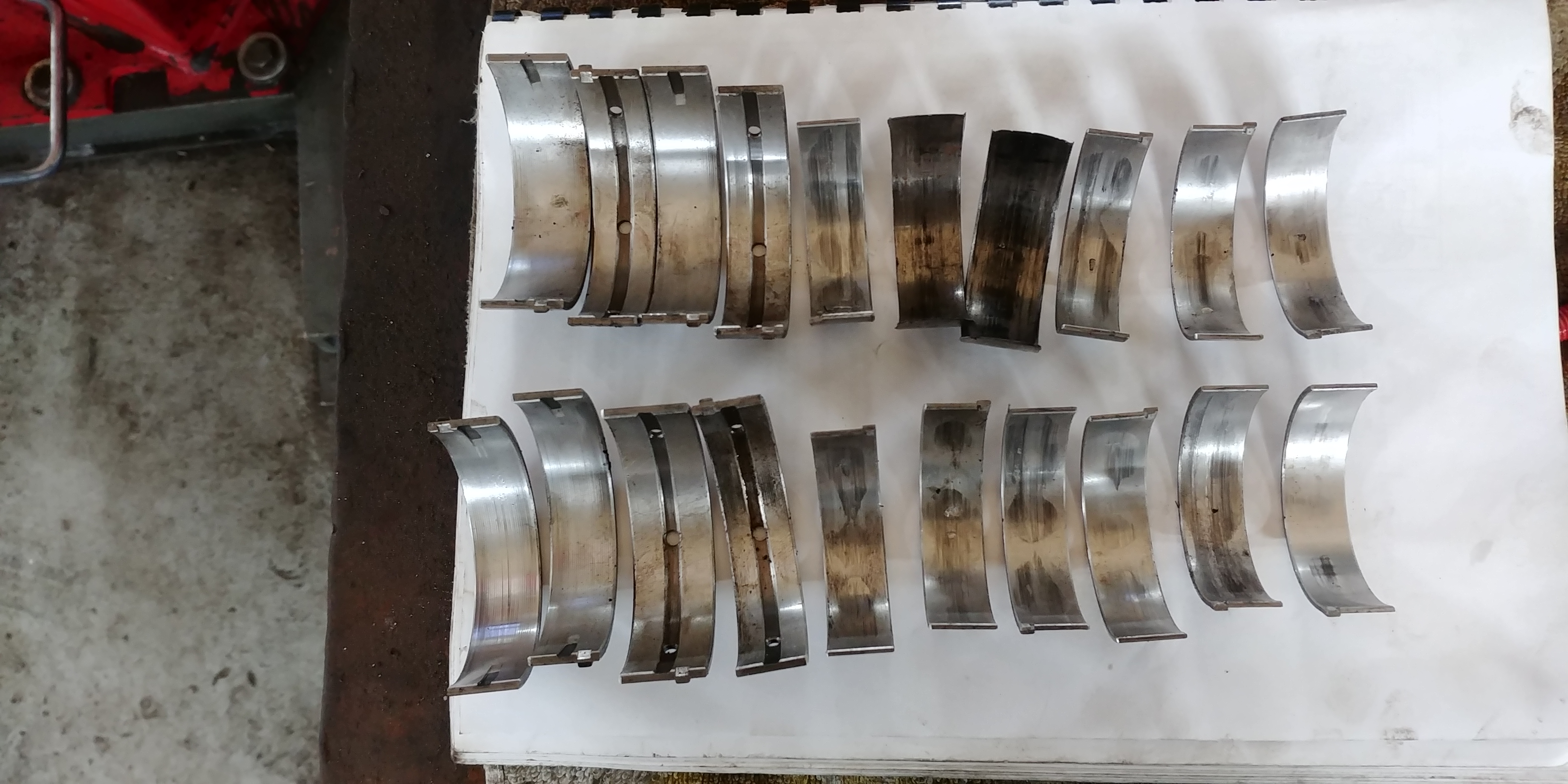

Pompa oleju tu nic nie ma do tego. Ewidetnie wina zaminnika , jednak oe to oe nawet jak ma 20lat i moze oleju , bo fakt faktem są te silniki ciasno spasowane a ten olej jednak bedzie płynąć wolnej ppoprzez podwyzszona lepkosc w wyzszych temp. Stało sie i to nie pierwszy przypadek kaela z uwalona panewką przez w50 vr1 i panewki zaminenniki.

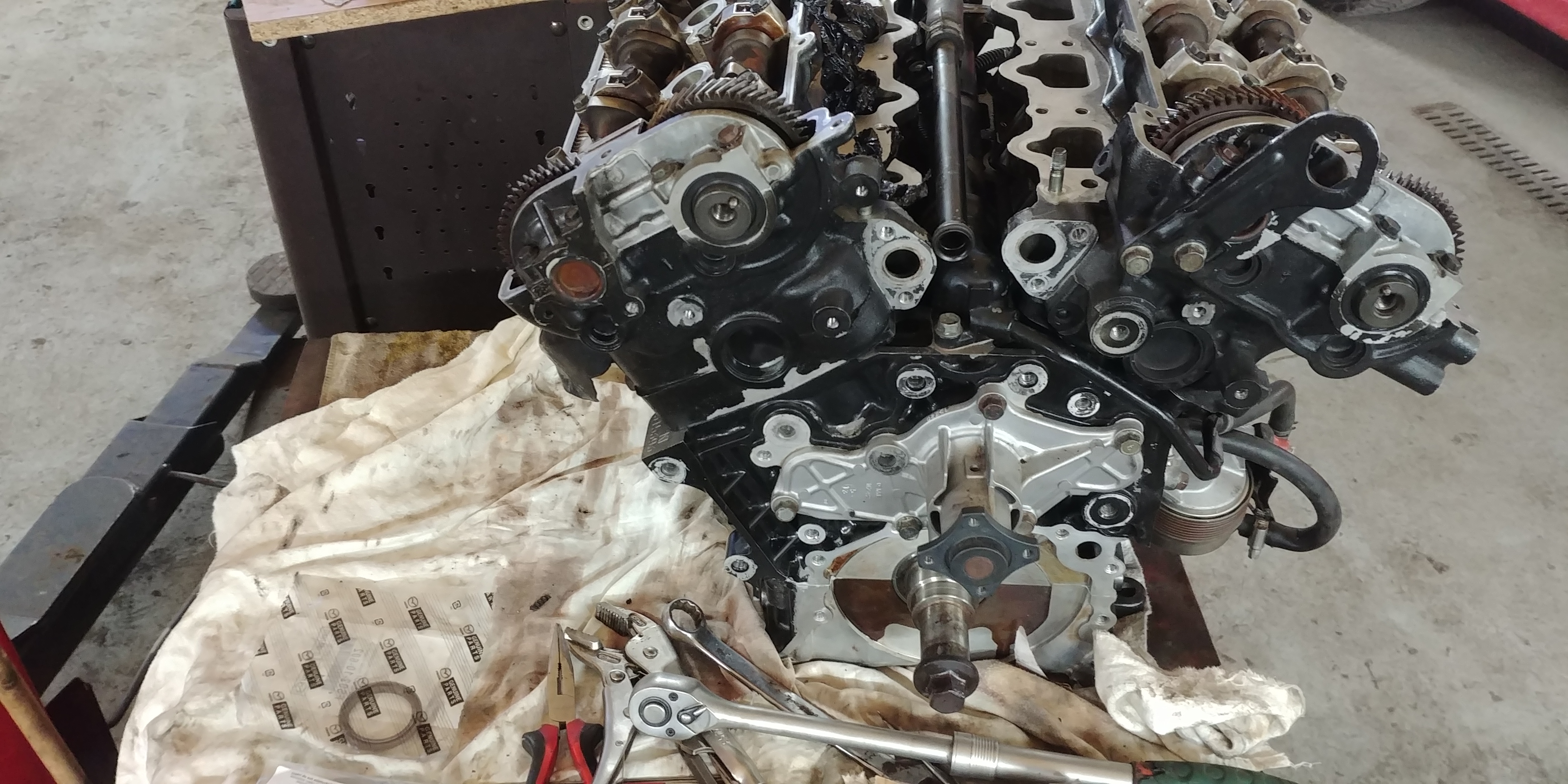

To opowiem troche w skrócie.
Silnik wyjęty i po diagnozie winna okazała się pompa oleju, po obejrzeniu panewek, nie tylko 6tą ale wszystkie w niedalekiej przyszłości spotkałby podobny los. A więc wymieniamy wał, panewki, pompę i składamy to do kupy. Potem ogarniamy gaz na lepszych gratach. A no i wisienka na torcie też będzie a jak to na mnie przystało nie jedna. Trochę gratów zjechało, reszta się kompletuje i niebawem auto powinno być gotowe.

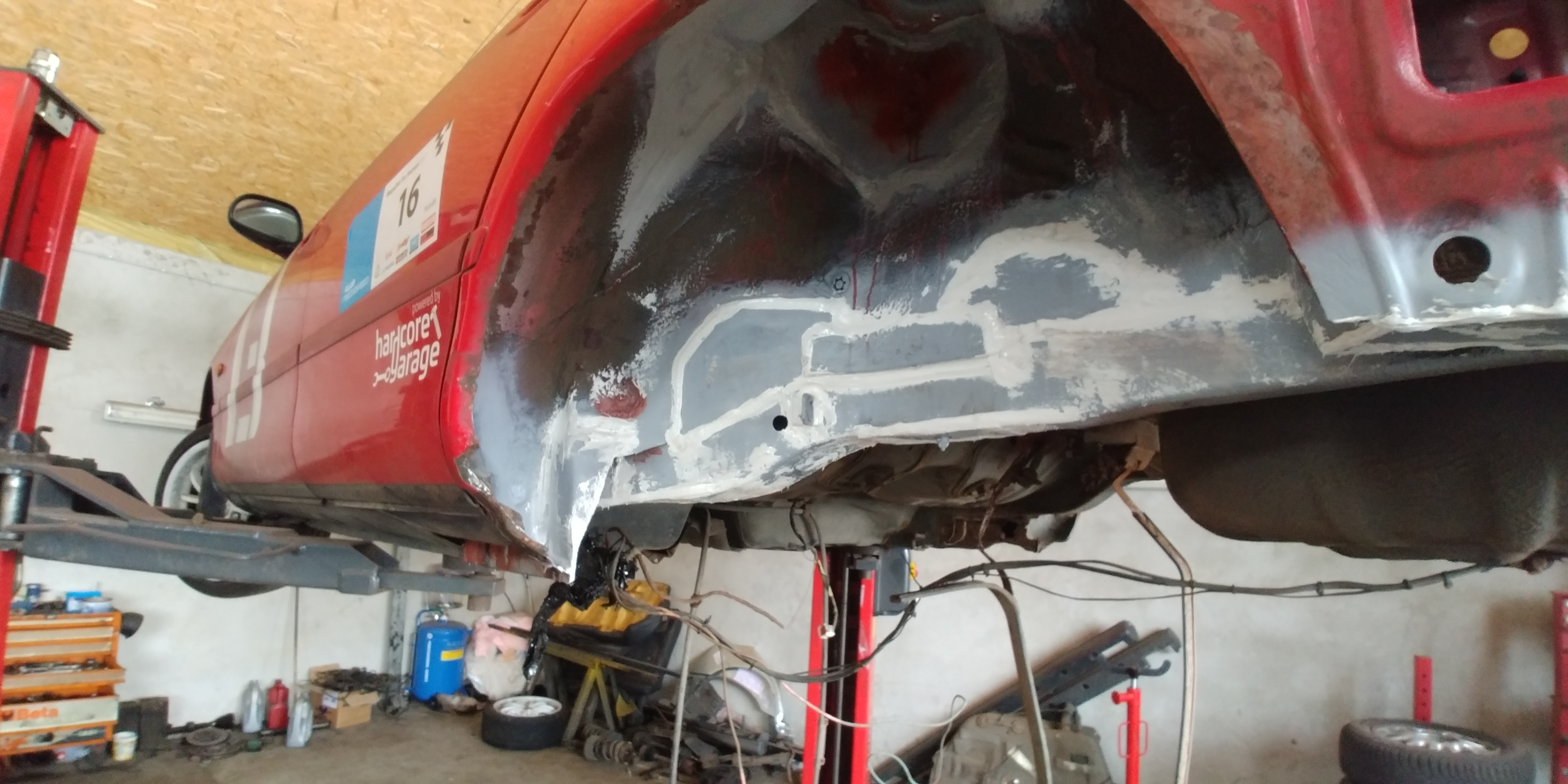

Od razu wykonuję prace blacharskie bo ruda zaczeła szalec z tyłu nadwozia :|

Tam to i paniewki jakies takie nie takie :P Ale robi sie wungielek <rotfl> :D Aaa ruda zasmakowała w 13'ce :P
Postprzez chmielu_KL » 15 sty 2018, 11:33
Zapodaj jakieś media, co do rudej jestem ciekaw gdzie konkretnie bo u mnie też niby coś z tyłu było, a się okazało lekki nalotem :D
Od: 22 kwi 2014, 16:51
Posty: 1846 (8/20)
Postprzez rafał88 » 15 sty 2018, 12:50
Haha , tutaj jest na grubo rudej <rotfl> Jedynh nalot to Piotr robi zeby ją wykurzyc <czarodziej> <diabełek>
Postprzez Piotr89 » 18 sty 2018, 22:25
Rudej dużo ale blachy i drutu w migomacie jest pod dostatkiem.

Żadna pompa, trefne panewki , ktore sie rozpadły niemalże a to co z nich odpadło uszkodziło reszte w tym pompe oleju.. Jakby pompa była trefna ten silnik padłby po po pierwszym grubszym pałowaniu a tu przejechał 50-60kkm.

Trafne Panewki więc paragon I zwrot.
A skoro trafne panewki to z jakiegoś powodu ich zmieliło a znając życie brakło filmu olejowego i złapało.

Nie widziałes panewek nawet a snujesz jakies teorie.... Winne są ewidetnie tylko i wyłacznie trefne panewki i to samo Michał i Piotr stwierdzili, gdzie Piotr juz sam tez przyznał ,ze na panewkach juz musiał przyoszczedzic ze wzgledu na kase. Ogladalem silnik i mialem panewki w rekach, to co sie ukruszyło, bo inaczej tego nazwac nie mozna, z panewek poszło dalej z olejem uszkadzajac pompe, rysujac , tak samo panewki i wał . A wydajnosc pompy widac była ok , skoro nie narobiło wiekszych szkod w silniku, nawet po obrocie panewki i tyle co Piotr przejechał do domu aa kawałek drogi miał jak złapało panewke, bo mogłoby korbe bokiem wywalić.
Michał albo Piotr niech tu wrzuci foto panewek na korbach jak wygladaja ;)
Postprzez Piotr89 » 1 mar 2018, 20:28

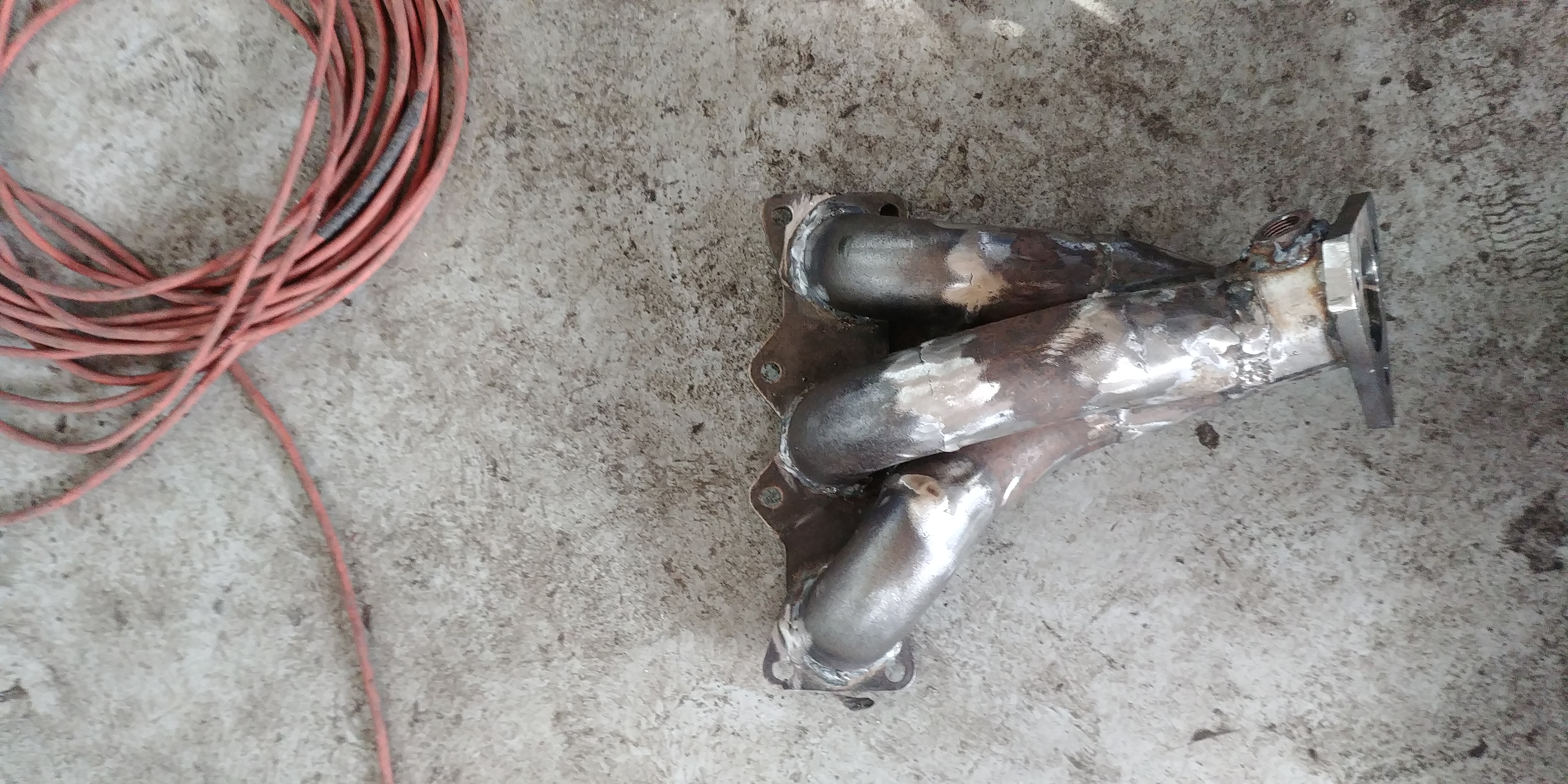

Mały up. Coś tam się dzieje. Blacharka narazie stoi w miejscu ale powolutku składa się motor. Żadnych półśrodków nie przewiduję tym razem. Korby wał, głowice, magistrala wodna już na miejscu. Wleci nowa pompa olejowa, bo stara dała troszkę ciała czego efekty widać na poniższym zdjęciu. Nowa pompa ma luzy przewidziane w śrpdkowej normie przez producenta tj. 0,10mm. I wleci też kolektor 6-2-1 z wylotem 2,25"na flanszach od Waldiego.
