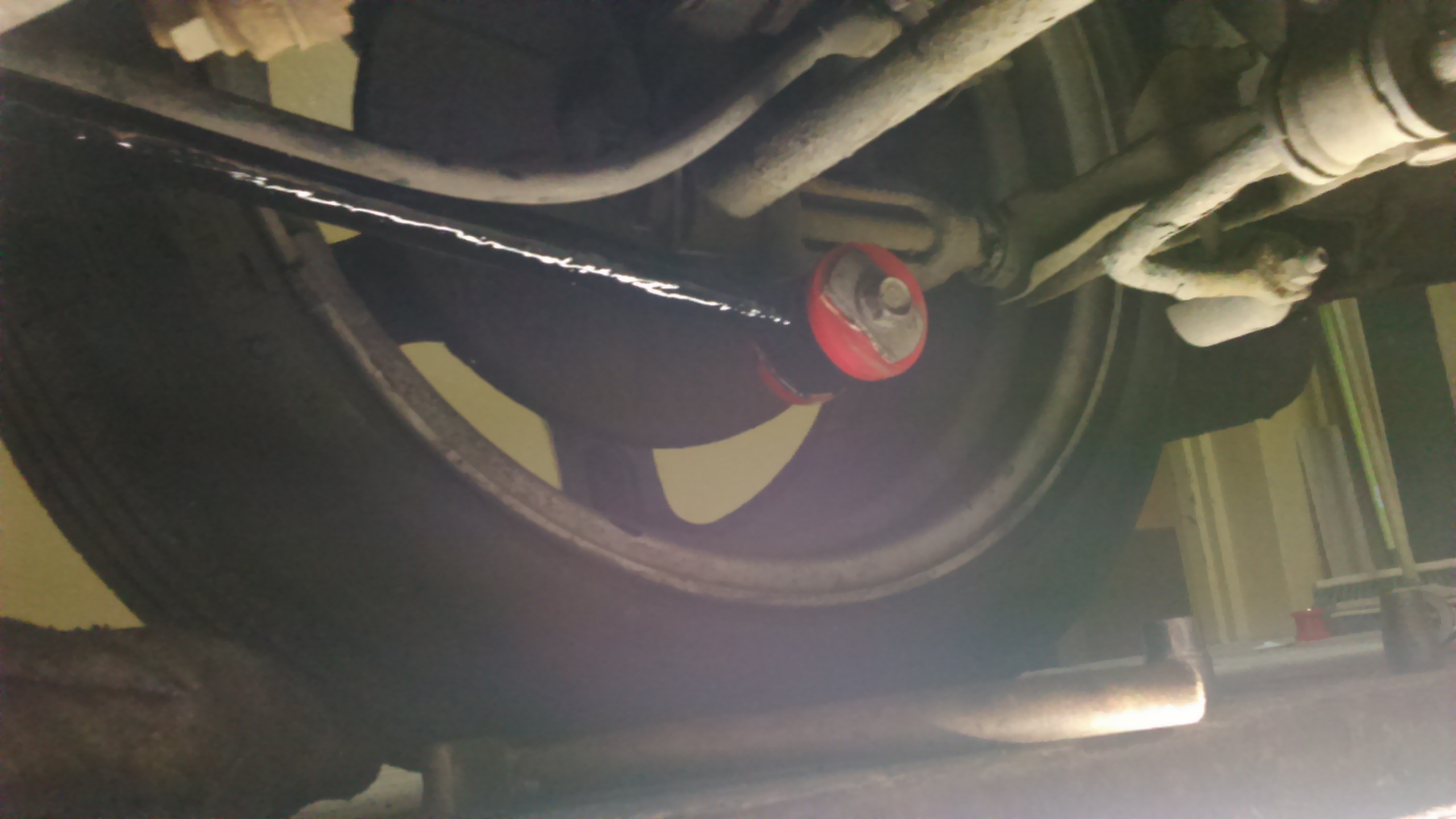

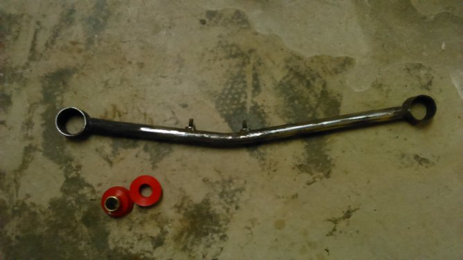

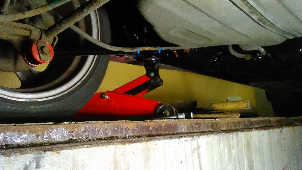

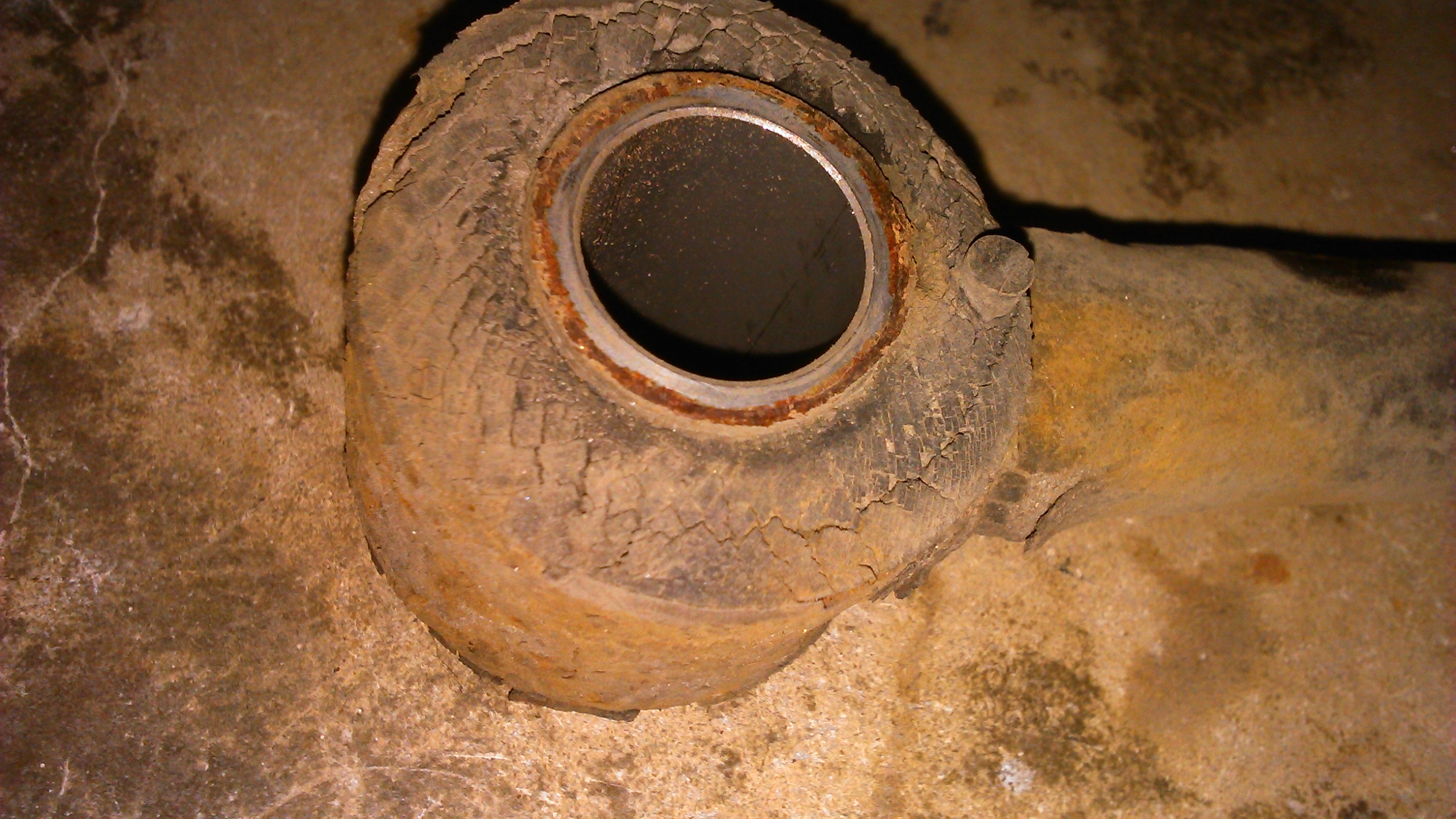

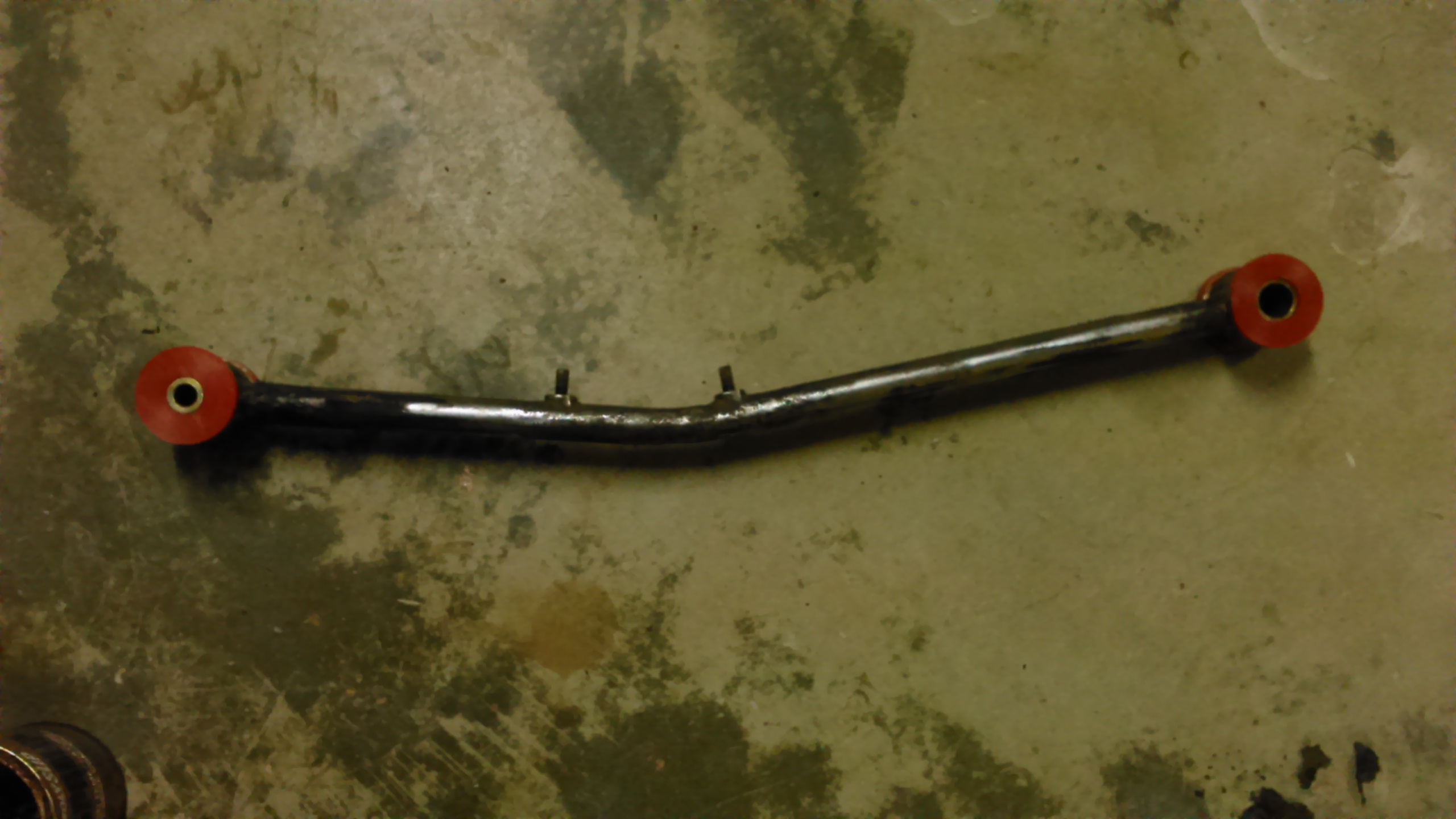

Napraw ciąg dalszy. Wczoraj wziąłem się za wymianę tulei tylnych, na początek wzdłużne. Same wahacze oczyściłem i odmalowałem. Tak wyglądały stare tuleje:
I gotowe:

Postprzez Siw-y » 22 mar 2017, 11:24
Czemu ten wahacz taki krzywy?

Postprzez lucky-luciano » 22 mar 2017, 11:34
Hmmm.... też się nad tym zastanawiam teraz... Od zawsze tak było i myślałem, że tak ma byc, ale patrzę na internety i tak nie ma byc... Super po prostu, kolejny kwiatek.

Postprzez chmielu_KL » 22 mar 2017, 11:43
No niestety powinien, a raczej musi być prościutki. Jak poszło wyciąganie tulei ? u siebie musiałem palić palnikiem bo nie było innej możliwości. Mógłbyś podać dane skąd masz poliuretany ?

Postprzez lucky-luciano » 22 mar 2017, 11:51
Załamka po prostu, ale dobrze, że ktoś mi teraz pokazał, bo bym tak jeździł dalej... Zgniewało mnie to sromotnie, bo myślałem, że wszystkie "kwiatki" mam już ogarnięte.
Tulejki rozwiercałem po kawałku, poszło bardzo szybko. Kiedyś robiłem to w aucie lubej, więc miałem już wprawę ;) Poli z Olkusza, Deuter.

Postprzez chmielu_KL » 22 mar 2017, 11:57
Myślę że nie będzie problemu ze znalezieniem wahacza, znajdziesz jakiegoś rozbitka i po sprawie. :) <spoko> dziękuję ślicznie.

Postprzez Eklerek323f » 22 mar 2017, 15:27
Skrzywiony pewnie był od lewarka, zabe ktoś musiał polozyć na mocowaniu linki ręcznego omyłkowo myslac ze to element konstrukcyjny i podniósł auto.
Swoją droga to od takiego wygięcia juz powinno być widoczne ze koło jest bardziej z przodu bo sie kąt wyprzedzenia zwrotnicy zwiekszył.
Tez tak kiedyś zrobiłem ale u mnie sie dało wyprostowac bez skutków ubocznych <spoko>

Postprzez lucky-luciano » 23 mar 2017, 01:24
Tylko u mnie oba wahacze identycznie wygięte, to uśpilo moją czujność... Dobrze, że jest forum i obeznani ludzie ;–)

Postprzez lucky-luciano » 26 mar 2017, 20:15
Odnowione, używane wahacze już na aucie.
Niedługo ogarnę wszystkie pozostałe na tyle, a następnie robię przód.

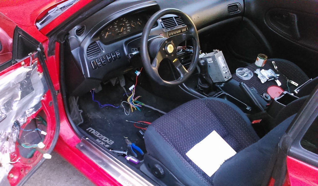

Postprzez lucky-luciano » 23 kwi 2017, 09:14
Jak zakładałem centralny zamek z pilotem, wpadłem na "dobry" pomysł, żeby centralkę zamontowac pod tapicerką drzwi. Żeby przeprowadzic tylko dwa kable przez słupek drzwi do migaczy. Wszystko działało dobrze przez rok, po czym oczywista wilgoc z okna spaliła centralkę ;) W czwartek przyjechała nowa i zamontowałem ją poprawnie, pod deską. Oby teraz dłużej działało.
Z rzeczy do zrobienia – znowu muszę uzdrowic tylne błotniki... Od strony pasażera trzyma się całkiem dobrze (jeden mały bąbel się zrobił), ale od strony kierowcy wygląda coraz słabiej i wkrótce muszę to ogarnąc... Do tego gdzieś mam zapętlenie masy na radiu/wzmacniaczu, bo pisk rosnący z obrotami staje się mocno uciążliwy...
Do tego MX jest po przeglądzie i wg. diagnosty nic nie jest do roboty. To miłe, kiedy się słyszy, że auto w dobrym stanie, same och achy, ale nieco się pomylił w ocenie. Na pewno mam tylne łączniki do wymiany, oraz tuleje na przodzie. Przy okazji zrobiłem małe śledztwo w sprawie grubszego stabilizatora na tyle i bazując na wiedzy zza oceanu chyba znalazłem odpowiedni ;)

Postprzez risto77 » 23 kwi 2017, 11:33
Gdzie Miałeś zdublowaną masę? Bo ja bardzo długo się borykam z takim samym problemem.

Postprzez lucky-luciano » 23 kwi 2017, 14:06
Mam nadal, ale jeszcze nie szukałem tego. Wydaje mi się, że radio jest winne, ponieważ wszystkie kable, wzmacniacz i głośniki dobrze pracowały w poprzednim aucie, z innym radiem.

Postprzez lucky-luciano » 24 lip 2017, 12:58
Problem z piskiem w głośnikach rozwiązany prawie idealnie. Są jeszcze rosnące obroty w głośnikach, ale trzeba się naprawdę mocno skupić, żeby je zauważyć. Zmieniłem radio, stary Blaupunkt (z pewnie uwaloną masą) ustąpił miejsca staremu Panasonic ;) Działa.
