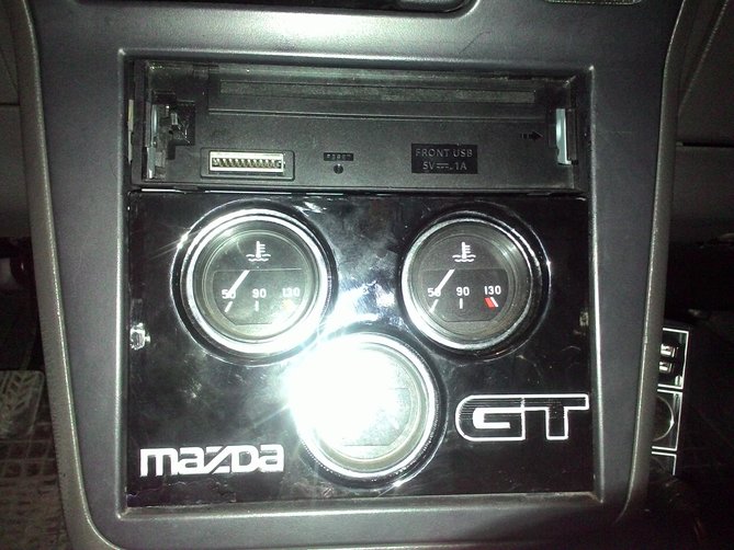

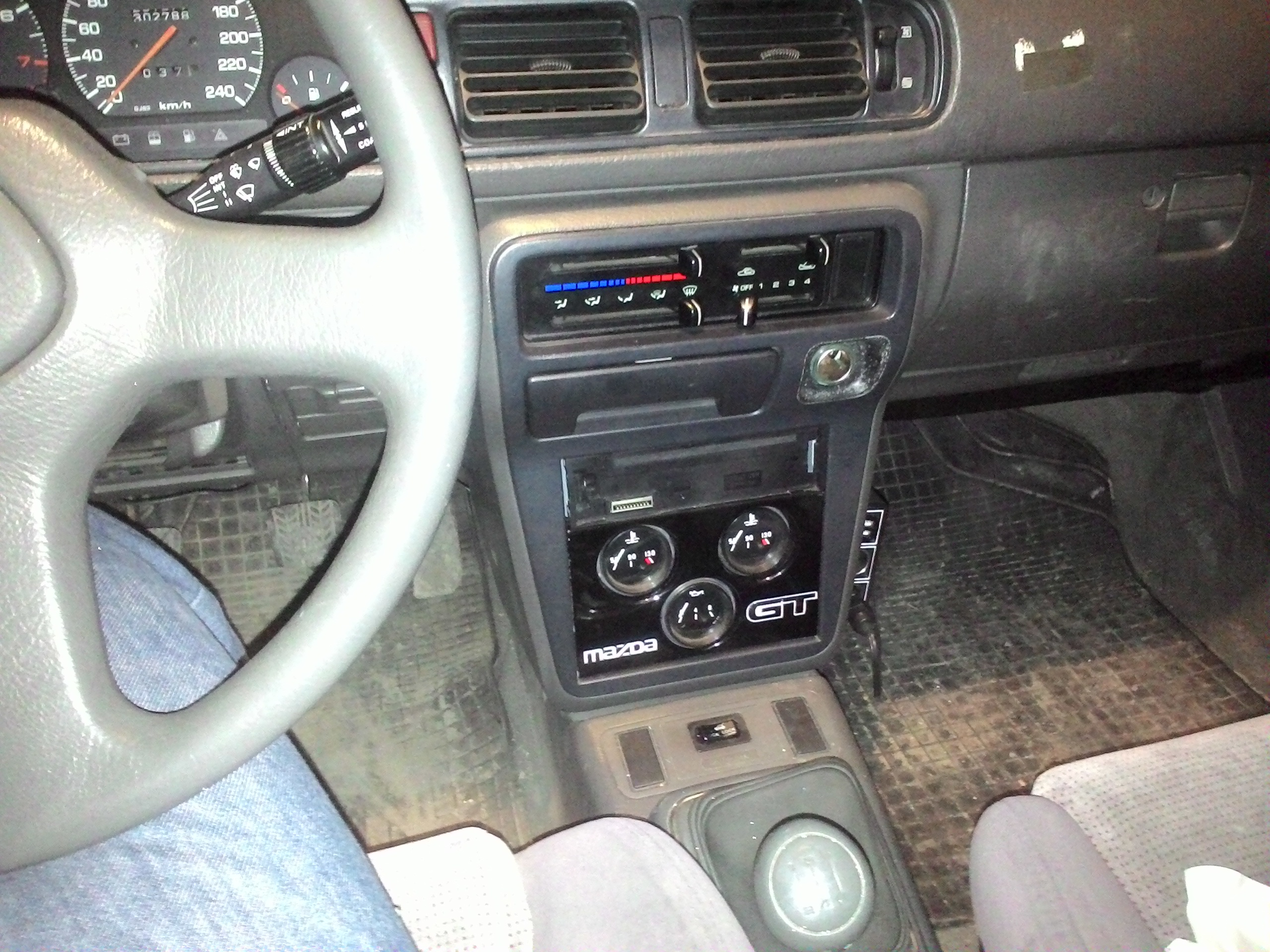

– dokładka dodatkowych zegarów w kabinie -prototyp już był na przymiarce ostatnio ale muszę przerobić, takie zajęcie na zimę z drukarką 3D sobie znalazłem, zdjęcia na końcu

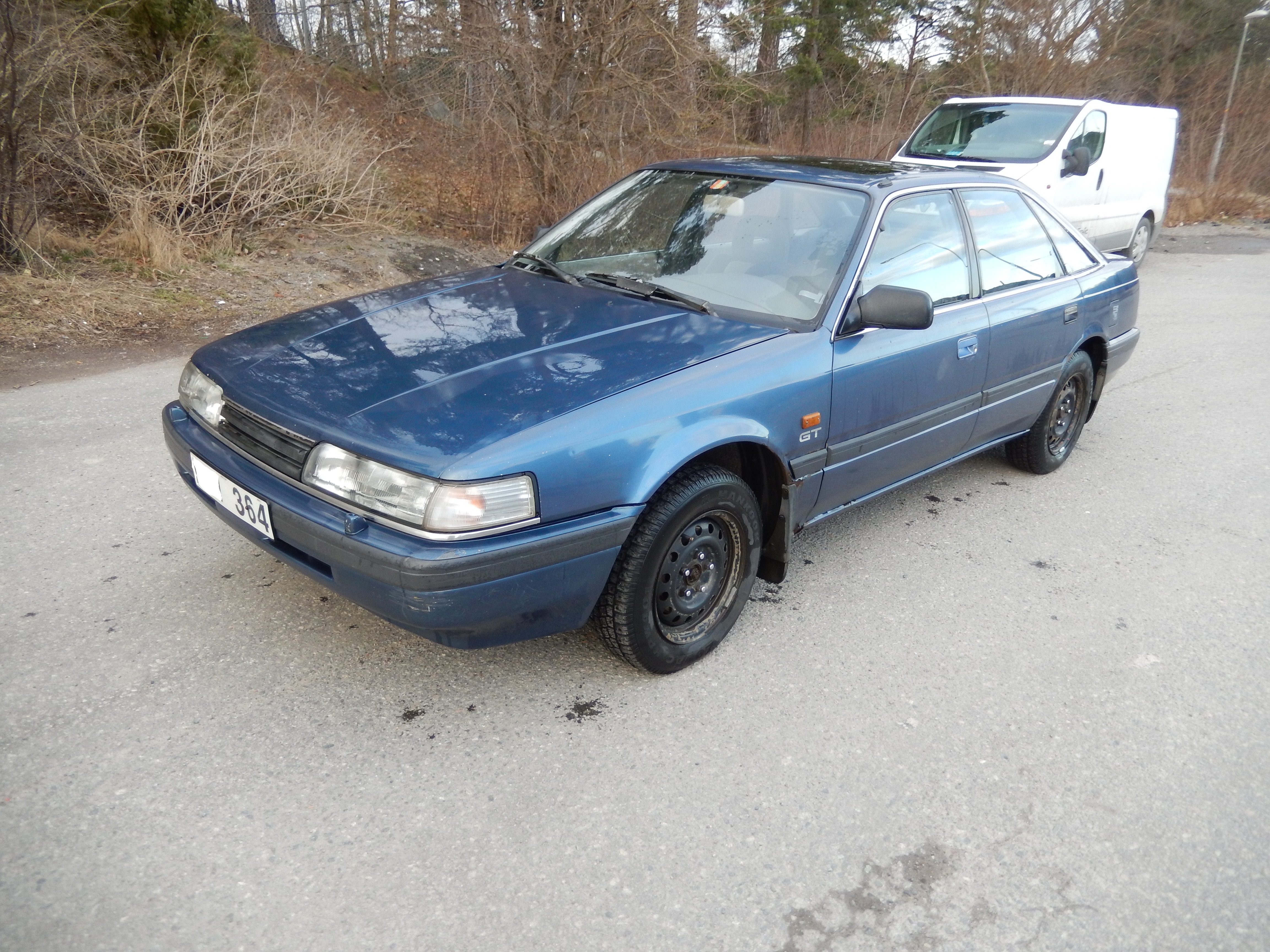

Jeszcze w SE

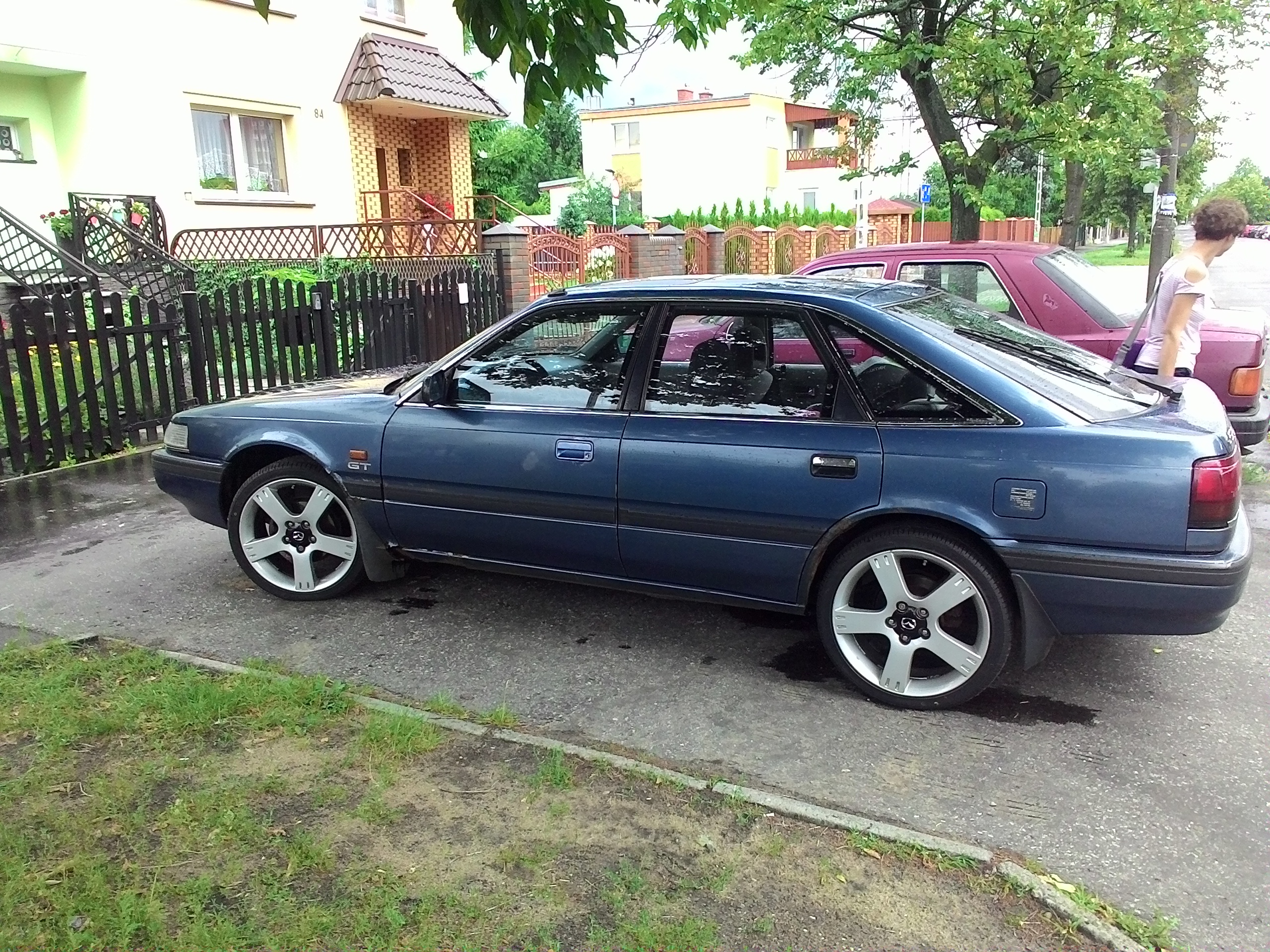

Pozostało odpowiednio wyprofilować i efekt mi się podoba

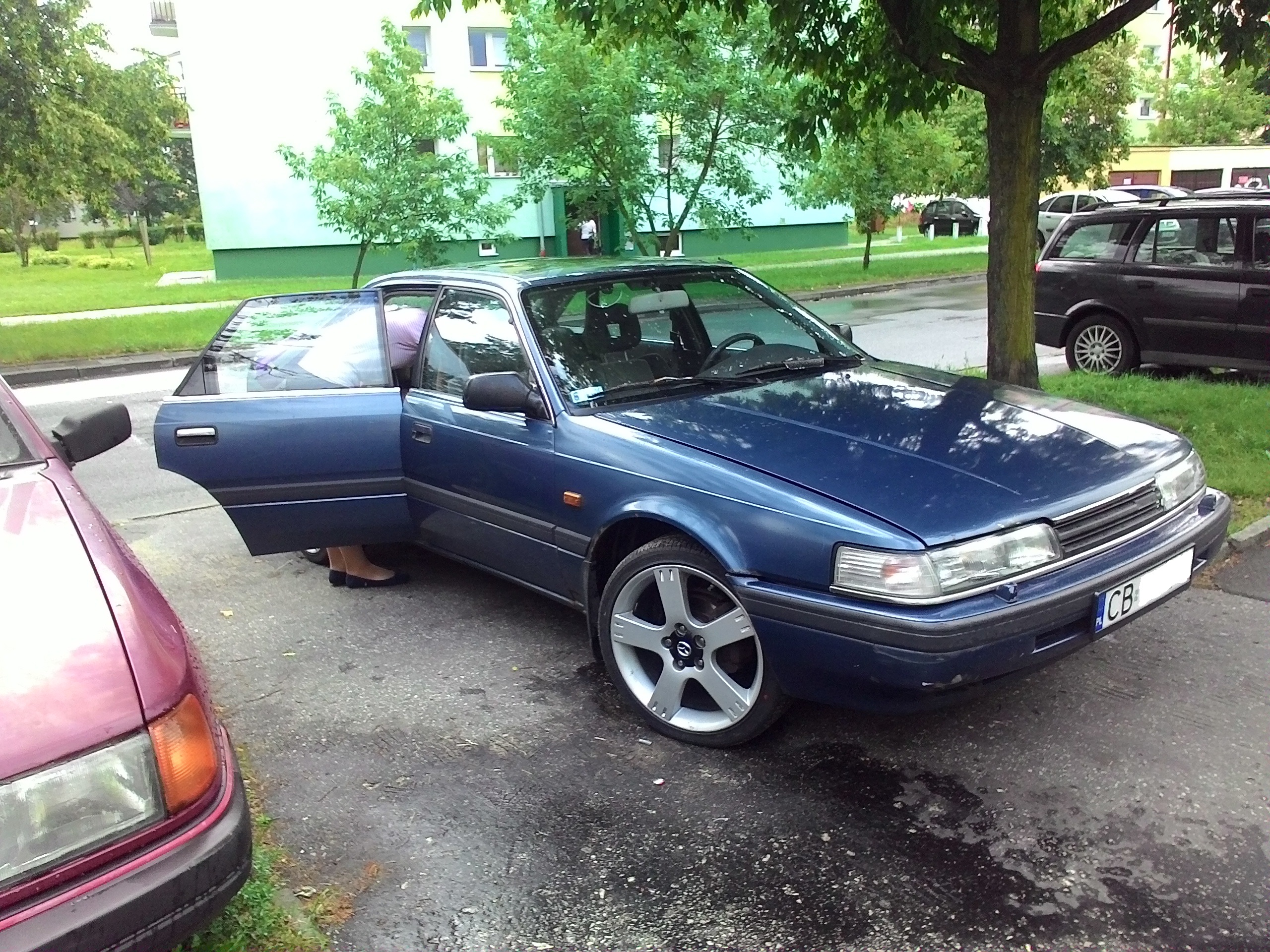

Mazdowe 18" od 6 wg mnie pasują do GD idealnie
Tak to ma mniej więcej wyglądać, no i wersja finalna nie będzie w czarnym fortepianowym kolorze – jakaś pomyłka
Wiem że to nie profi zegary, leżały od poprzedniego projektu to takie są narazie i wole te niż autogauge czy inne chinczyki. Te chociaż pokazują realne wartości :P

Witamy w dziale Nasze Mazdy :) Fajny klasyk, ale felgi do natychmiastowego wywalenia, pasują 18' do GD jak świni siodło :D

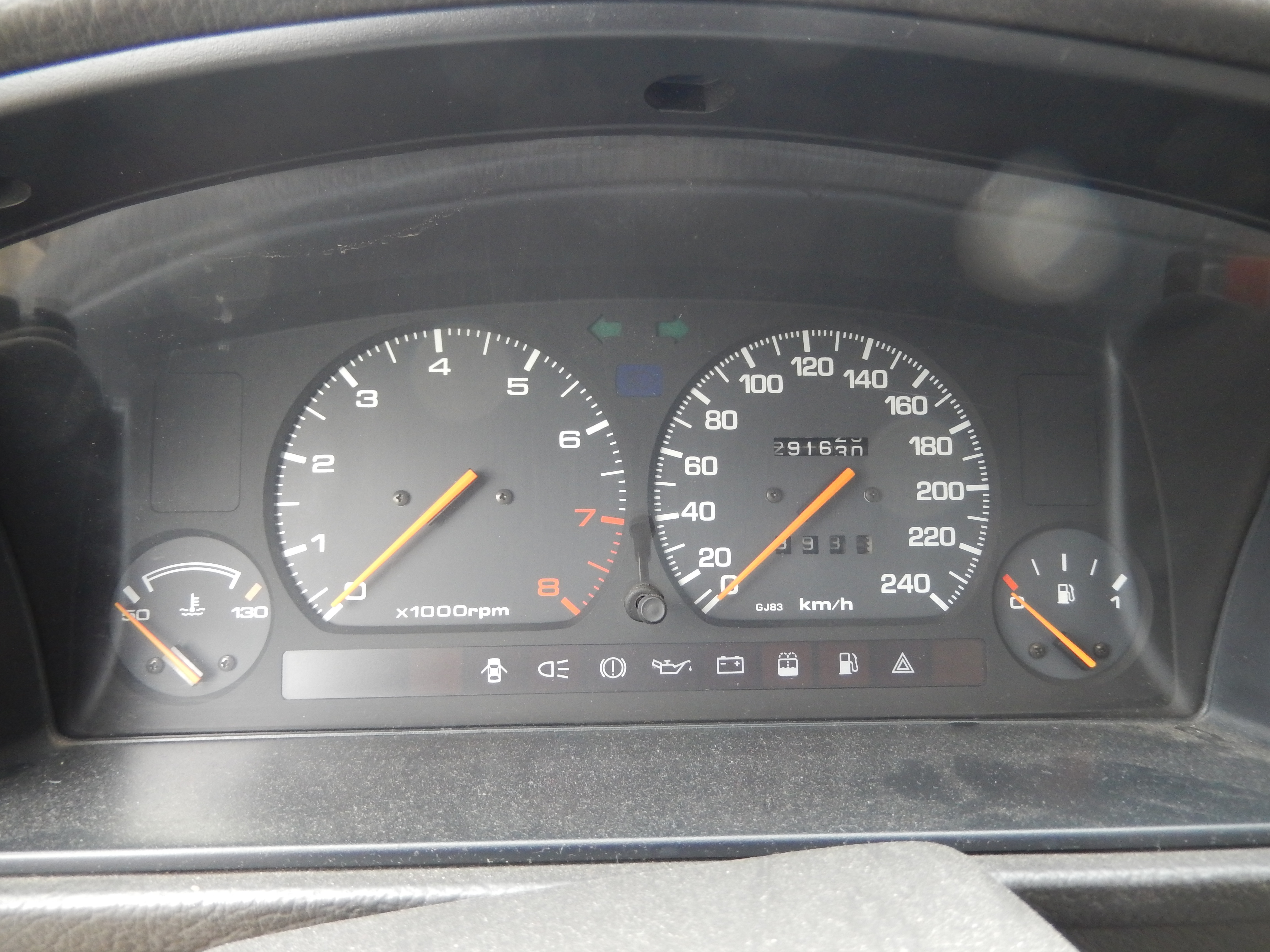

Powiedz mi na co Ci 2 zegary temperatury z tym na liczniku będziesz miał 3 <co?>
Jeżeli chodzi o licznik to jest on standardowy, chyba że masz na myśli właśnie te dodatkowe zegary.
Jak dla mnie w ogóle nie pasują tutaj te felgi, za duże, ale kwestia gustu ;)

Dodatkowe zegary:
1. temp oleju
2. ciśnienie oieju
3. temp cieczy chłodzącej na wężu – powrót po chłodnicy
No licznik ma inaczej temp wyskalowaną bo wszystkie jakie widziałem mają od 40 do 120, tutaj jest 50 do 130 – ale co z tego, ktoś wkręcił inny czujnik i inaczej wskazuje. Prędkościomierz wszędzie widziałem do 200km/h. Ok znalazłem od 2.2 i też jest do 240.

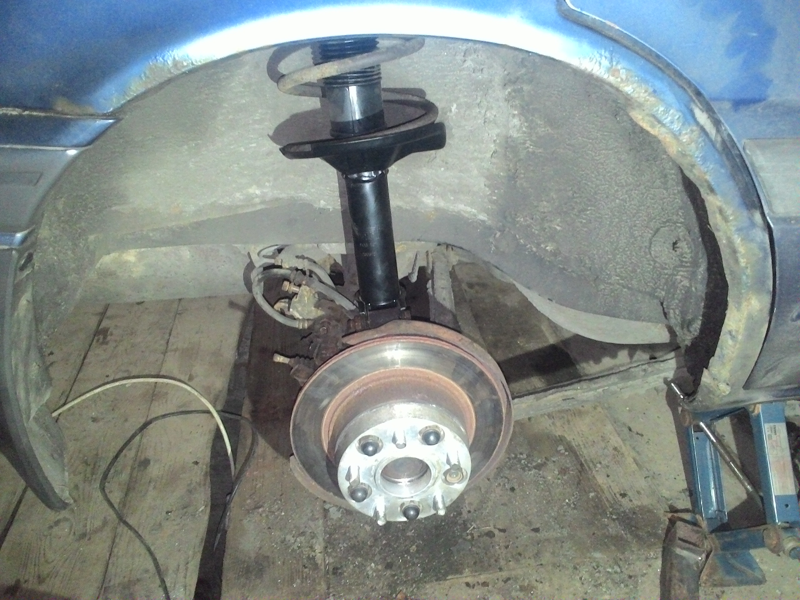

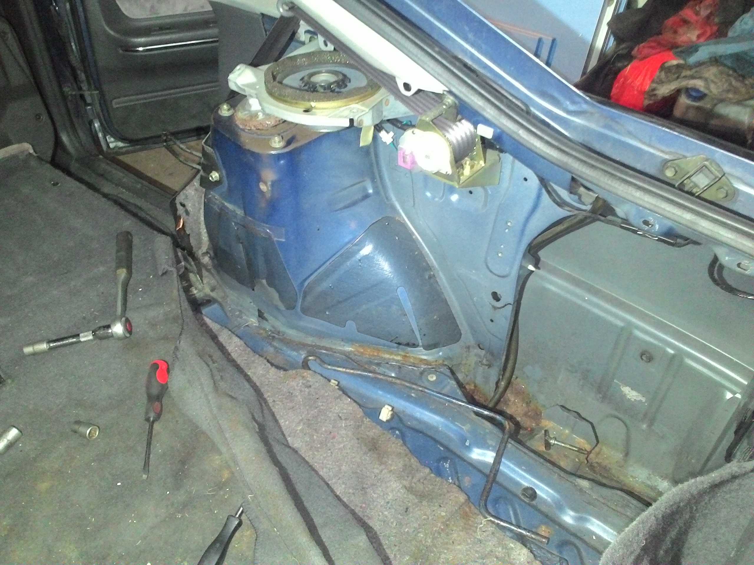

Walka z rudą będzie ciężka, przy ostatniej wymianie amorków z tyłu rozebrałem wszystko i myślałem że będzie gorzej, jedyne co nie wiem jak uszczelnić odpływ w rynience od klapy. Tam jest zgrzany kołnierz z króćcem i woda powinna lecieć wężykiem a leci między połączeniem blach i dalej we wnękę gdzie lewarek, widać na dole w rogu rudą.

Postprzez Szyna » 18 lut 2017, 14:01
Błotniki do wymiany, progi pewnie też nie wspominając o podłodze :P Odpływy u siebie zrobiłem na uszczelniacz dekarski, wyciągnąłem ten zgrzany "lejek" wyczyściłem i wstawiłem na ten uszczelniacz ;)

Postprzez Evo.pl » 18 lut 2017, 23:15
Szyna napisał(a):Błotniki do wymiany, progi pewnie też nie wspominając o podłodze :P Odpływy u siebie zrobiłem na uszczelniacz dekarski, wyciągnąłem ten zgrzany "lejek" wyczyściłem i wstawiłem na ten uszczelniacz ;)
Czy te lejki są rzeczywiście na dwa zgrzewy mocowane? Może nie trzeba tego wiercić tylko podważyć? Dzięki za radę, bo nie wiedziałem na co to uszczelnić. Myślę że baranek do podwozia będzie gorszy, a dekarskia masa jest ciągle elastyczna po latach.
Błotniki przód to już nawet na żyletki się nie nadają. Czekają inne. Napewno pod nimi początek progu ma się kiepsko. Jednak kamyczki i kolce z opon w Szwecji są bezlitosne dla podwozia. Tylne błotnik po tej zimie będą takie same.

Postprzez Szyna » 20 lut 2017, 01:17
Nie rozwiercaj, podważ dookoła śrubokrętem i samo w końcu puści ;) Potem dobrze wyczyść, odtłuść powierzchnie, napraw wężyk i na uszczelniacz. Ja mam większość rzeczy zrobionych w samochodzie tym uszczelniaczem i jest bajka :)
