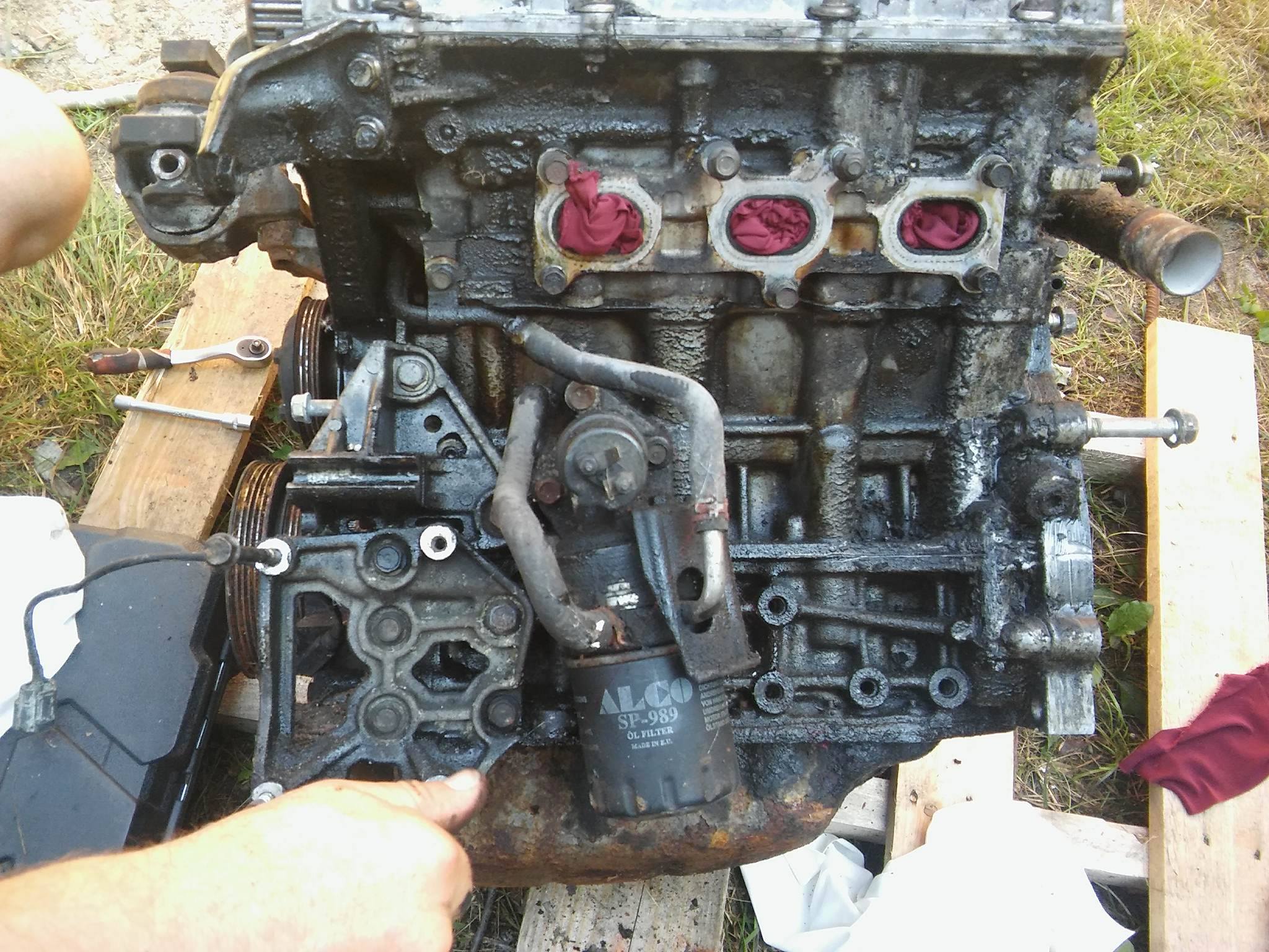

Zobacze, może włoże pasek z drugiego silnika i napinacz, ustawie na znaki i sie zobaczy. Ale to tymczasowe, wytrzymam też bez auta bo mam czym jeździć ale na drugi zlot mam zamiar wbić z nowa jednostką, bo na poznan nie zdąże dotrzeć

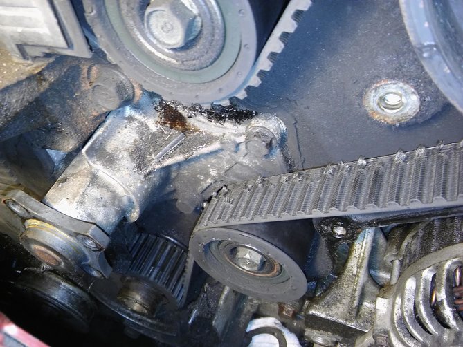

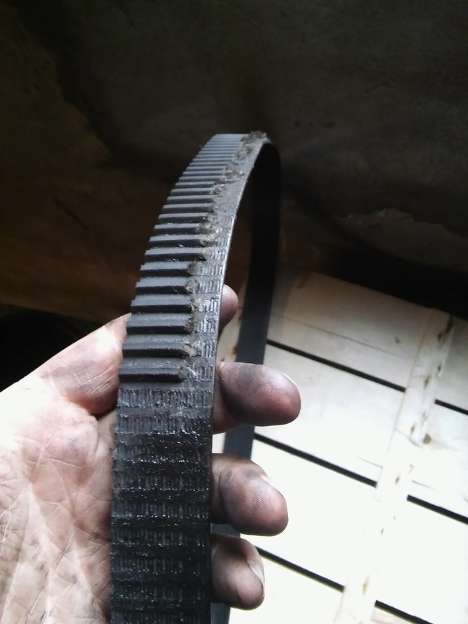

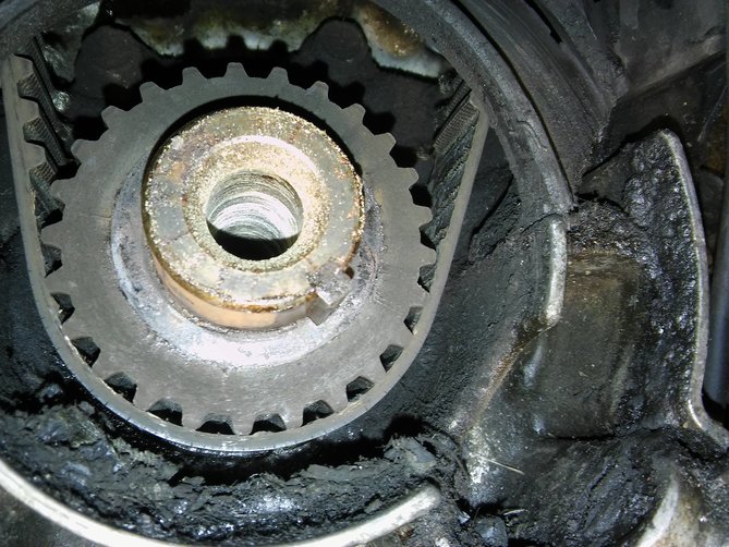

Postprzez Eklerek323f » 3 lut 2016, 00:20

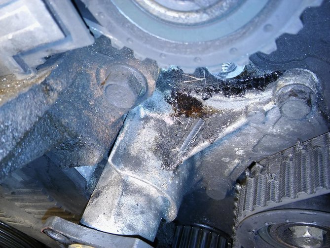

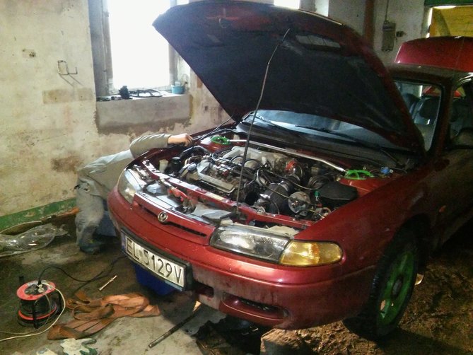

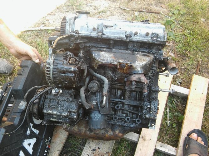

Jak pisałem tak zrobiłem, jakos w zeszłym tygodniu zaciągnąłem padlinkę do garazu Chmielu_KL i z ojcem zaczelismy dłubac, po dostaniu się pod pokrywy ukazało się to, co obstawiałem od samego początku <czarodziej> Poszły zęby na pasku, pasek dalej był naciągnięty a jego strzępy były wszedzie gdzie mogły wejść pod osłoną. ogólnie rzuciliśmy się na głęboką wode bo ani ja ani ojciec nigdy nie składaliśmy rozrządu, a co dopiero w v6, udało się za drugą próbą, za pierwsza dół był przestawiony o 4 ząbki.
Jako ciekawostka – prawdopodobnie rozrząd jest/był fabryczny jak cronos wyjechał z salonu, data z napinacza zgadza się z rokiem jego produkcji <glupek2>

Postprzez Adoz » 3 lut 2016, 01:17
Ładnie, to czyli ile wytrzymał ? 230 tys. ?
Od: 22 sie 2013, 11:31
Posty: 518 (1/7)
Auto: Toyota Yaris '07
Postprzez chmielu_KL » 3 lut 2016, 01:32
Jak nie więcej :D
Od: 22 kwi 2014, 17:51
Posty: 1840 (8/18)
Postprzez Eklerek323f » 3 lut 2016, 02:58
Adoz napisał(a):Ładnie, to czyli ile wytrzymał ? 230 tys. ?
Jeśli cronos miał oryginalny licznik + doliczajac moje kilometry po swapie wychodzi kolo 290kkm <spoko>

Tego się nigdy nikt nie dowie czy rozrząd był kiedykolwiek ruszany, rolki sa wszystkie tak rozlatane ze nie wróżą małego przebiegu <czarodziej>

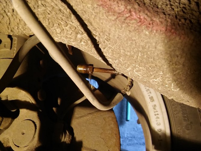

Postprzez Eklerek323f » 8 wrz 2016, 06:09
W maździe ostatniio nic się nie dzieje, bo więcej stoi niż jeździ, rozsypał się 5 bieg a silnik przepala tyle oliwy, że się jeździć odechciewa...

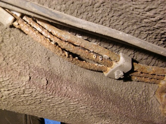

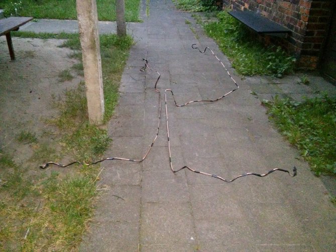

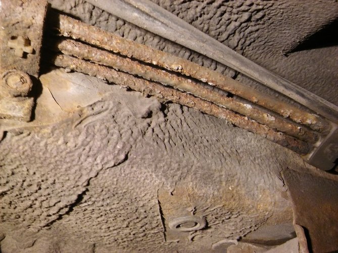

Ale zrobiłem przewody hamulcowe

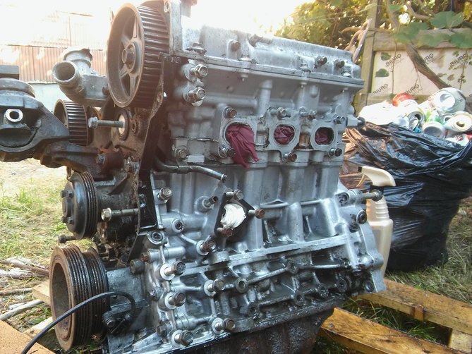

Teraz pora na brudną robote, nowy silnik

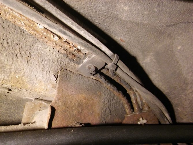

Postprzez Adoz » 10 wrz 2016, 10:48

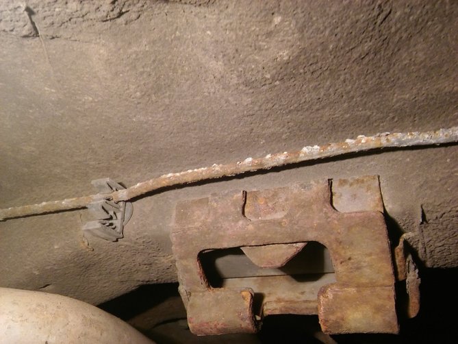

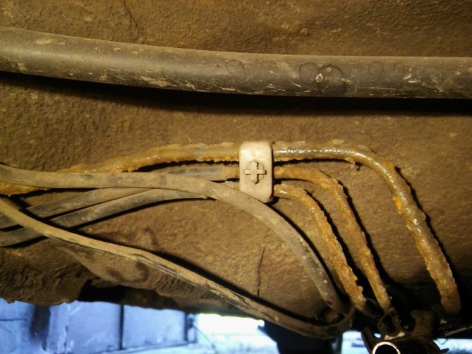

Słuchaj mam pytanie, dużo jest zdejmowania innych części żeby wymienić przewody hamulcowe ? i czy ogólnie nie ma problemów ? Niestety ale mnie to już czeka bo mam tak pognite że masakra.
Posty: 518 (1/7)
Postprzez chmielu_KL » 10 wrz 2016, 14:52
Adoz napisał(a):Słuchaj mam pytanie, dużo jest zdejmowania innych części żeby wymienić przewody hamulcowe ? i czy ogólnie nie ma problemów ? Niestety ale mnie to już czeka bo mam tak pognite że masakra.
Znajomy wymieniał je u mnie z tego co wiem to zdejmował kolektor i zbiornik paliwa :D
Posty: 1840 (8/18)

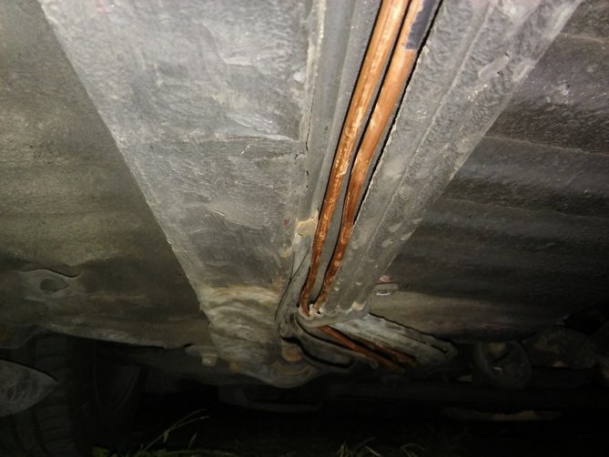

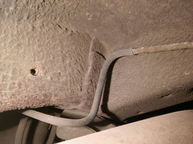

Postprzez Eklerek323f » 10 wrz 2016, 20:07
Da się wymienić nie zdejmując kolektora, ja tak zrobiłem. Z rzeczy koniecznych do demontażu to grzebienie które je trzymają(śruby lubią się ukręcac i zostaje rozwiercanie), zbiornik paliwa i w sumie tyle, dla chętnego kto sobie może pozwolić na unieruchomienie auta na dluzej to sanki, bo dosyć blisko przechodzą ale da rade zrobić, przewody maja długości lewy 3.30 prawy 4.30. Ale dla pewności lepiej zdemontowac stare i pomierzyć swoje <spoko>
