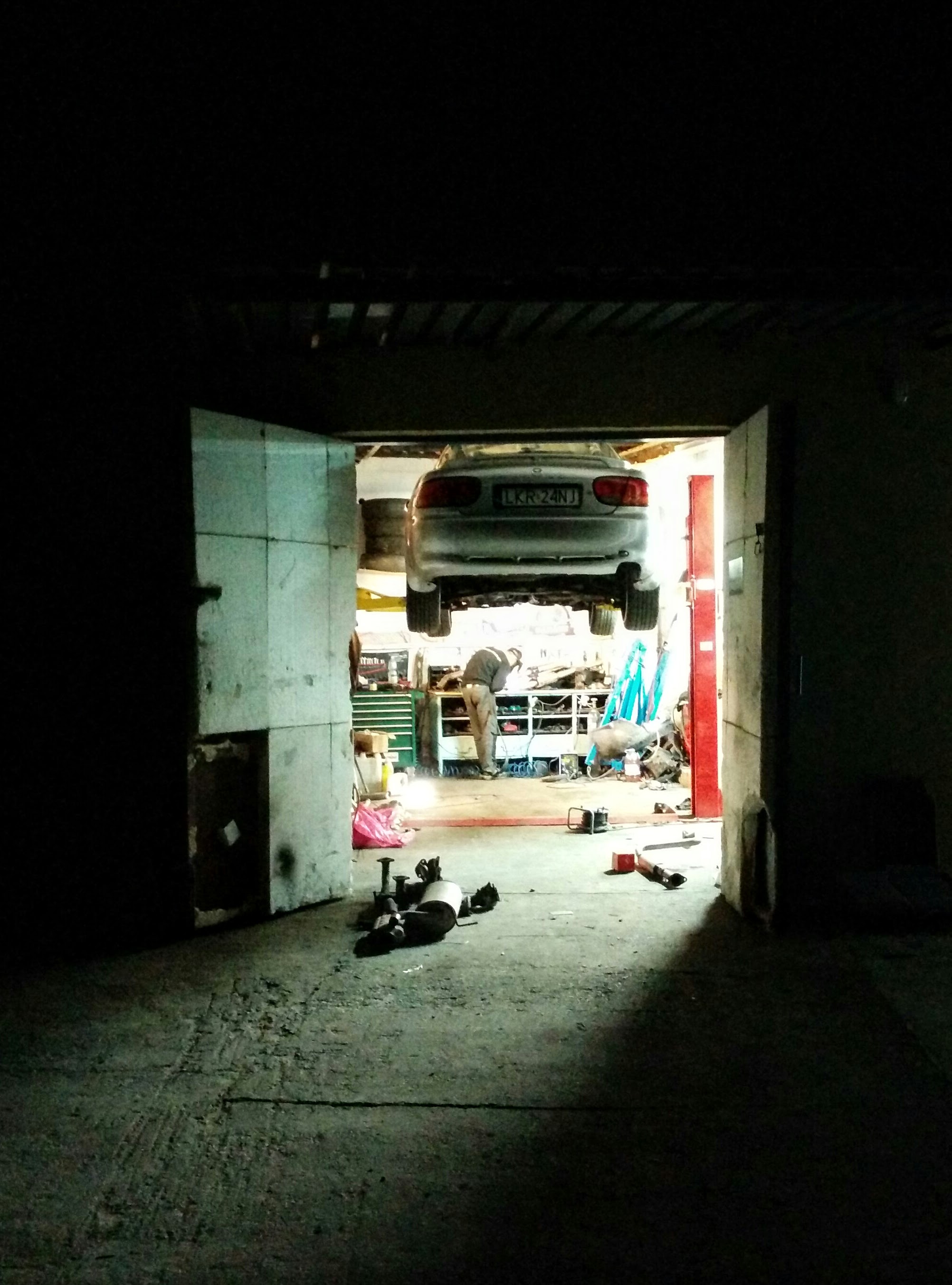

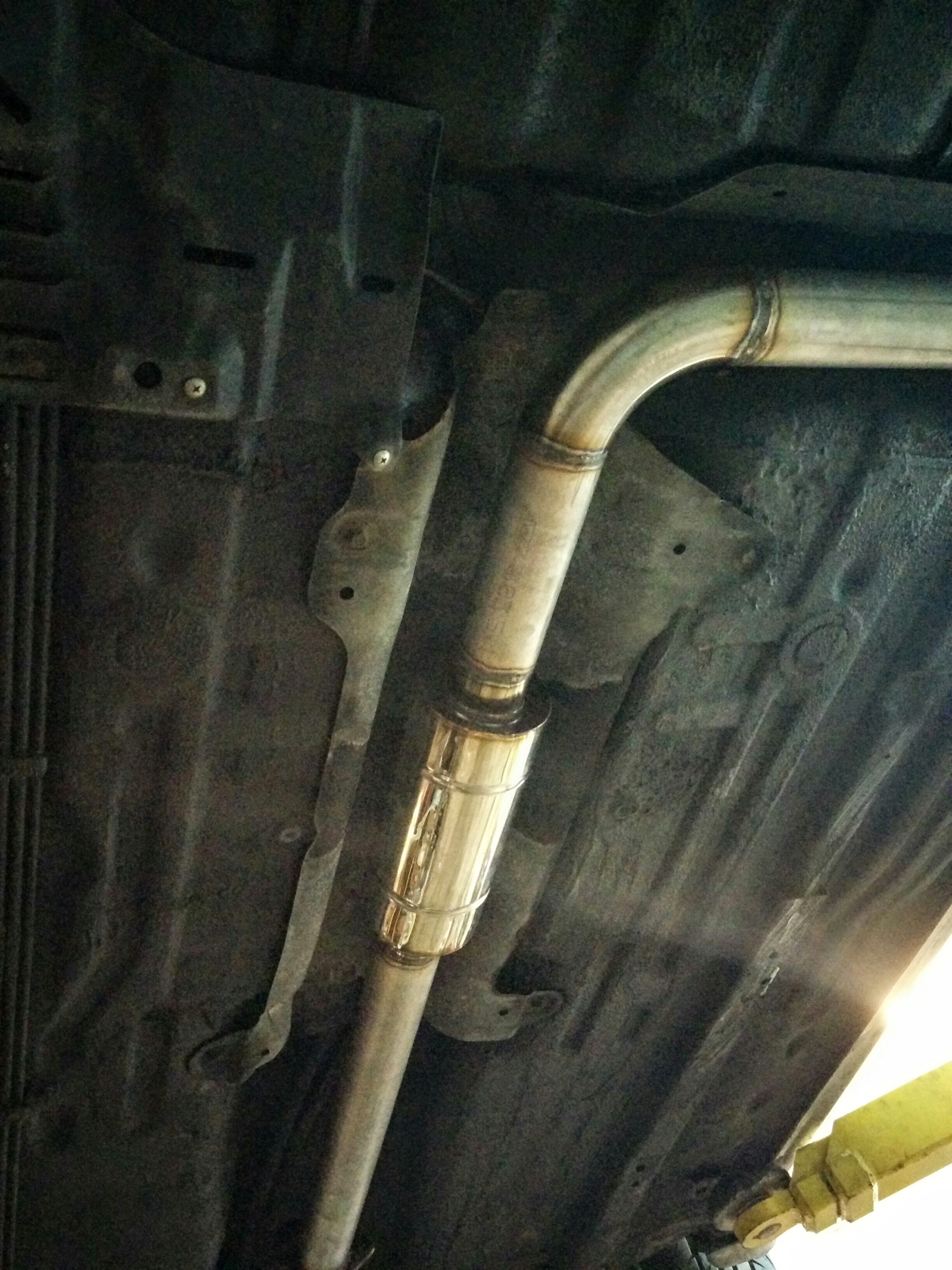

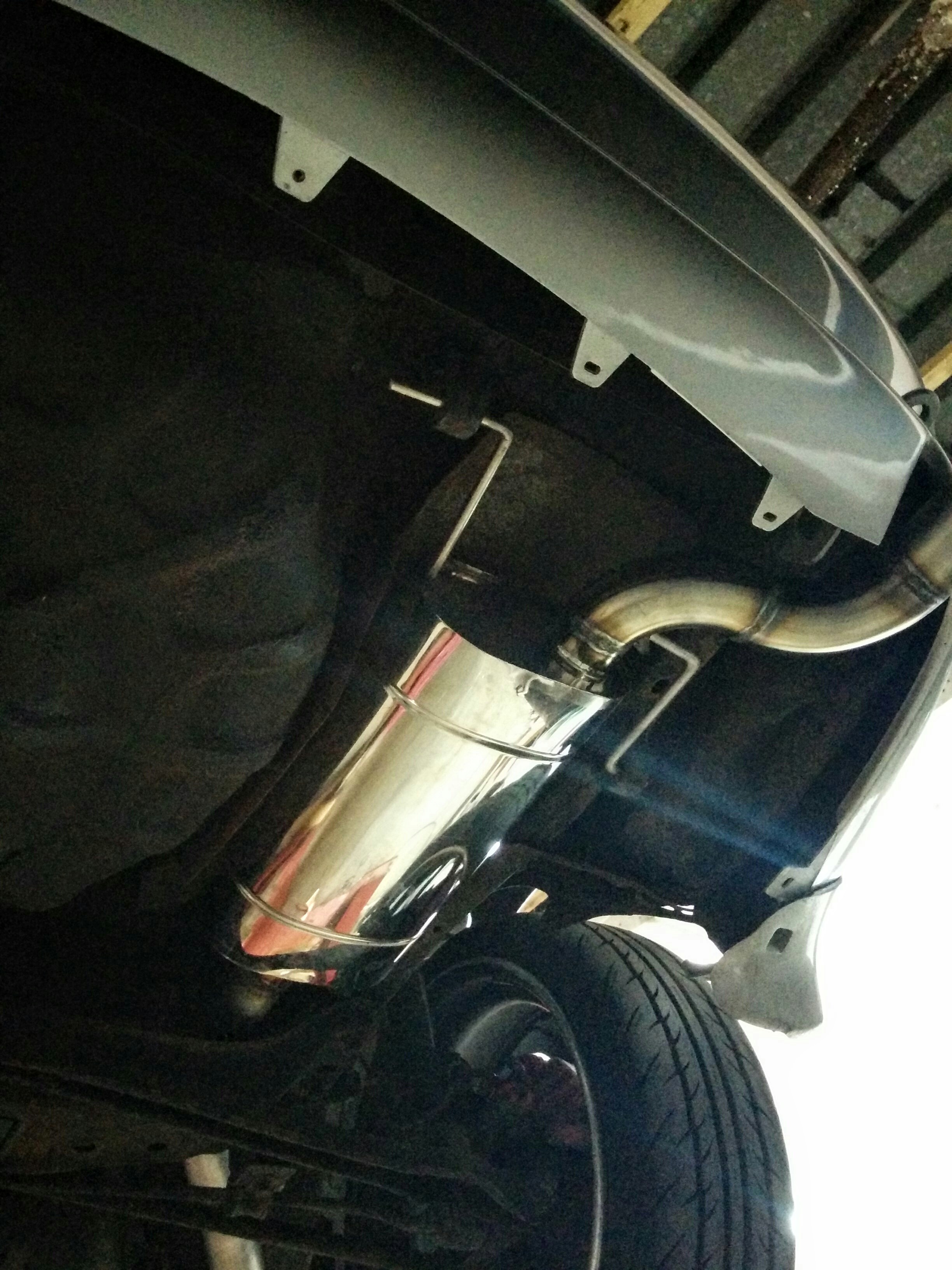

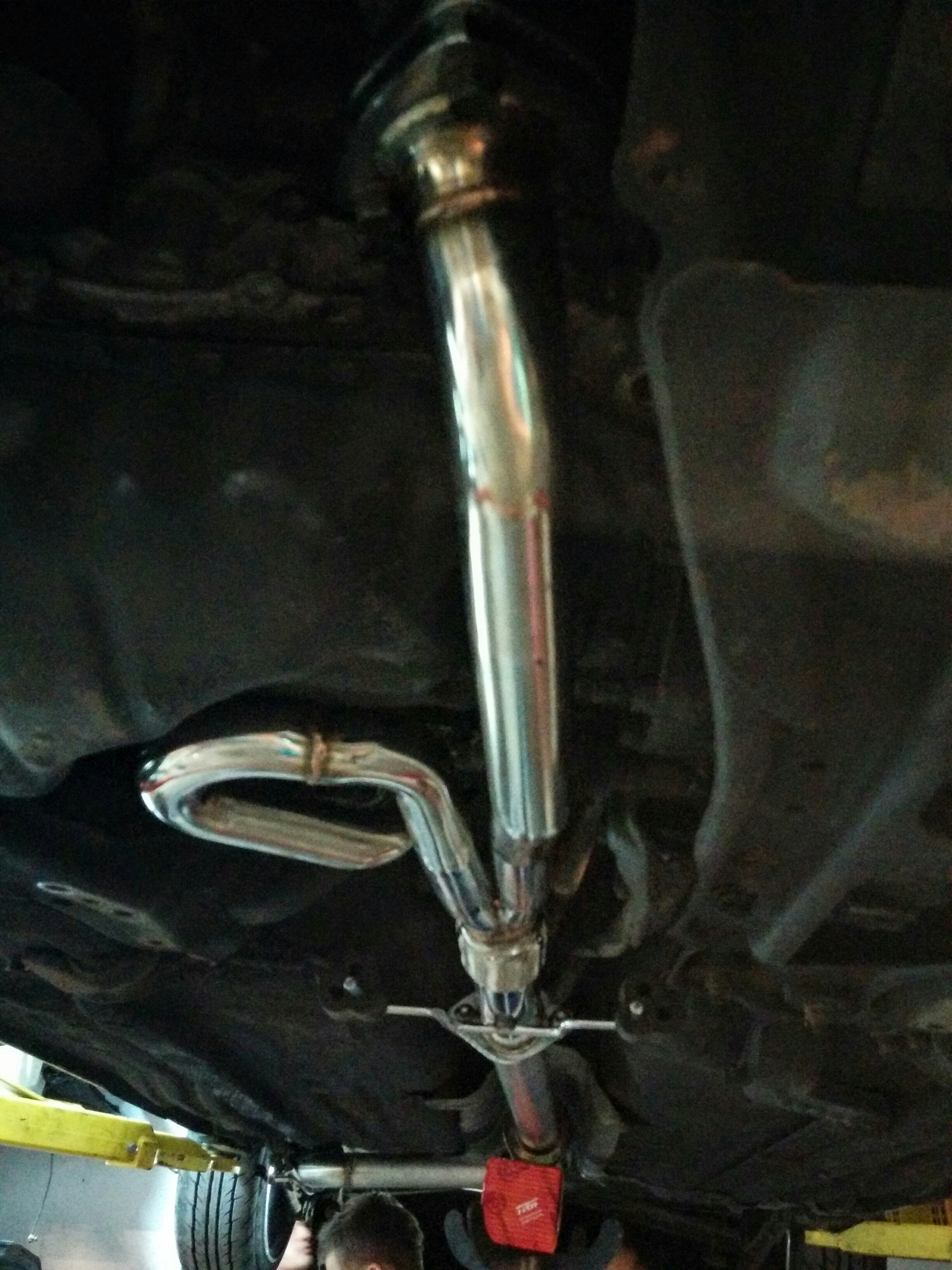

Obiecywałem, że zacznę uaktualniać ten topic – ze zdjęciami z pewnością jeszcze mi zejdzie, ale mogę powoli zacząć opisywać poszczególne modyfikacje i prace. Pod ręką akurat mam zdjęcia układu wydechowego zrobione piekarnikiem, więc może od tego zaczniemy
Układ wydechowy od początku do końca zbudowany jest w 100% ze stali kwasoodpornej. Rozpoczyna go owinięty bandażem kolektor wydechowy Turboworks.
Odmierzyłem oryginalne tłumiki, sprawdziłem ile mam miejsca i zamówiłem dwa produkty z oferty RM Motors, które moim zdaniem były najsensowniejsze. Wszystkie są pod 2,5" szerokości rury, czyli dokładnie tyle ile kolektor ma na wyjściu. Po zespawaniu i nałożeniu na auto prezentowało się to następująco:
Obydwa przelotowe tłumiki posiadają przetłoczenia w środku w celu poprawienia tłumienia. Rury i kolanka zostały zakupione w Lublinie, a całość pospawana w ProWorkshop. Pozostałe elementy, takie jak wieszaki i flansze to oczywiście również kwasówka. Na prętach wykonano małe spawy, aby układ nie zsunął się z gum podczas pracy (na samym początku przy agresywniejszej jeździe potrafił się lekko przemieścić).
Flansze do połączenia rur zaprojektowaliśmy na podstawie uszczelek dołączonych do kolektora (tutaj warto podziękować Grzance), a następnie zamówiłem wycięcie tych elementów wodą ze stali kwasoodpornej o grubości 10 mm.
Całość pracuje bardzo fajnie, kolektory wydają charakterystyczny delikatny syk. Wydech drze morde na wysokich obratach jak Bonus BGC po pijaku, ale podczas normalnego podróżowania nie męczy i nie jest powodem migren, wręcz przyjemnie jest go posłuchać (chociaż oczywiście jest głośniej niż w serii).
Decydując się na wykonanie układu nie skupiałem się na dźwięku, który jest efektem ubocznym innych priorytetów – zależało mi na trwałości i odetkaniu tego silnika. Razem z EasyEcu i zmodyfikowanym dolotem pomógł uzyskać przyjemne kreski (chociaż zastanawiałem się, czy nie jest za luźny).
