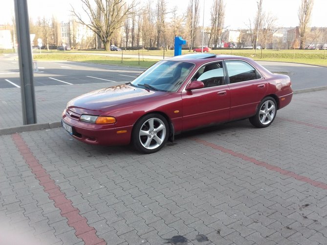

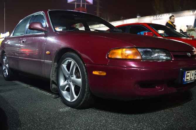

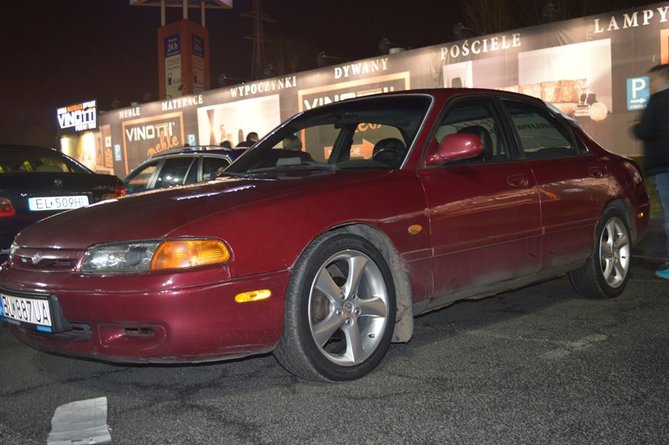

Coś tam widać :D aby to miało ręce i nogi potrzebny dystans 15mm. Takowego nie mogę znaleźć. :(

Postprzez Barthek » 28 lut 2016, 20:02
Gratulacje bliźniaczego zestawu felg i sprężyn :)
Co do dystansów to te powinny pasować, tylko nie wiem czy te 15mm to nie będzie za dużo...

Postprzez chmielu_KL » 28 lut 2016, 20:06
Barthek napisał(a):Gratulacje bliźniaczego zestawu felg i sprężyn :)
Dzięki. :)
No właśnie już rozmawialiśmy na ten temat. 15mm optymalnie będzie, a już 20mm ponoć będzie obcierało z resztą to już sprawdzone. :D

Postprzez B0TTLE » 28 lut 2016, 20:22
Jakie ET w tych felgach?
Od: 2 mar 2014, 23:29
Posty: 128 (1/0)
Skąd: DDZ
Auto: Mazda 626 GE FP 96'
Postprzez chmielu_KL » 28 lut 2016, 20:24
B0TTLE napisał(a):Jakie ET w tych felgach?
55

Postprzez Bartg » 29 lut 2016, 09:21
http://allegro.pl/dystanse-do-kol-5x114 ... 29506.html
64zł za sztuke, wolałbym zamówić w dystomie robione pod konkretne centrowania koszt będzie pewnie taki sam <spoko>
Od: 23 sty 2008, 22:25
Posty: 7832 (27/126)
MX5 NC '09
Postprzez KoRnFUN » 29 lut 2016, 10:52
Ja dotaczalem u znajomego tokarza wszystko pasuje idealnie. Szkoda ze juz nie mam z nim kontaktu
Dawid
Od: 13 sty 2009, 00:13
Posty: 2033 (9/10)
Skąd: EPA ....
Auto: 323F BA Z5-->KL 95r
626 GE KL 92r
323F BA BP 94r
Postprzez Pajko » 29 lut 2016, 11:25
Ja w seryjne błotniki wkładam do GE na tył 9,5 i Et 15 i nie obciera , więc tu też nie będzie .
Miałem u siebie 18" z RX8 z dystansem 15 mm i nie było mowy o jakiej kolwiek obcierce
Od: 17 sty 2005, 21:18
Posty: 2563
Skąd: Tarnów
Auto: GMC Safari Hi-top , Skoda Fabia III 1,2 Tsi
Postprzez B0TTLE » 29 lut 2016, 11:42
U siebie mam 17" na 7j ET 38 żadnych dystansów i moim skromnym zdaniem siedzą idealnie. Nic nie obciera nawet z pralką na pokładzie :D a i można by zejść niżej z zawiasem
Posty: 128 (1/0)
Skąd: DDZ
Postprzez chmielu_KL » 29 lut 2016, 18:50
Się kupi się zobaczy :D

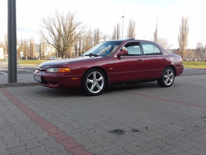

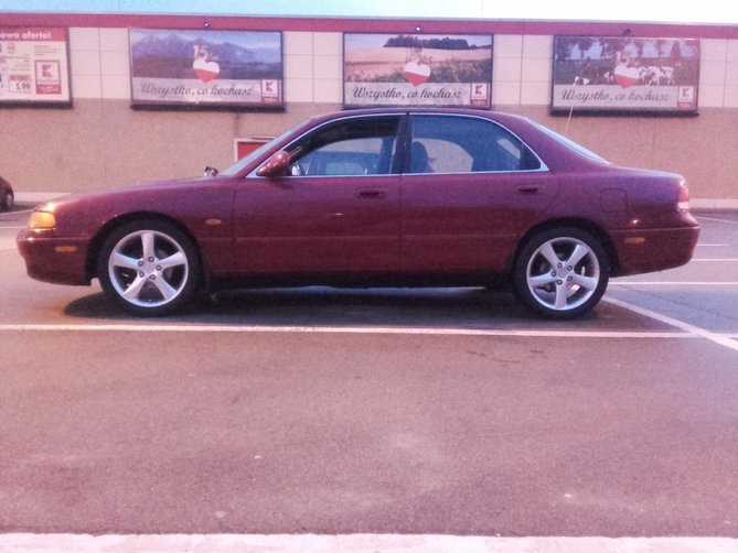

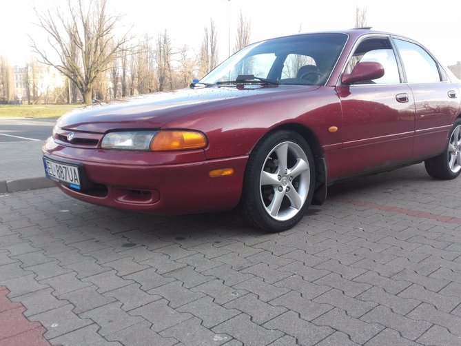

Trochę aktualnych fotek. :D Z nowości w wolnym czasie wymiana Oleju Mobil 10w40, filt oleju knetch, klocki na tył, linki od ręcznego. Byłem na przeglądzie przed przeglądem :D bo cosik tam stukało. Do wymiany sworznie wahaczy i w sumie to tyle tankować i brykać :D :D

Postprzez rafał88 » 9 mar 2016, 19:00
Tylne koła maja mega pozytyw :| Wez cos z tym zrob :P
Od: 8 mar 2010, 19:20
Postprzez chmielu_KL » 9 mar 2016, 19:09
Eklerek323f napisał(a):Dej mnie te fele przymierzyć <serduszka>
przecież Ci się nie podobają :D
rafał88 napisał(a):Tylne koła maja mega pozytyw :| Wez cos z tym zrob :P
wymieni się sworznie to lecimy na geometrię :D bo każde koło w inną stronę :D
