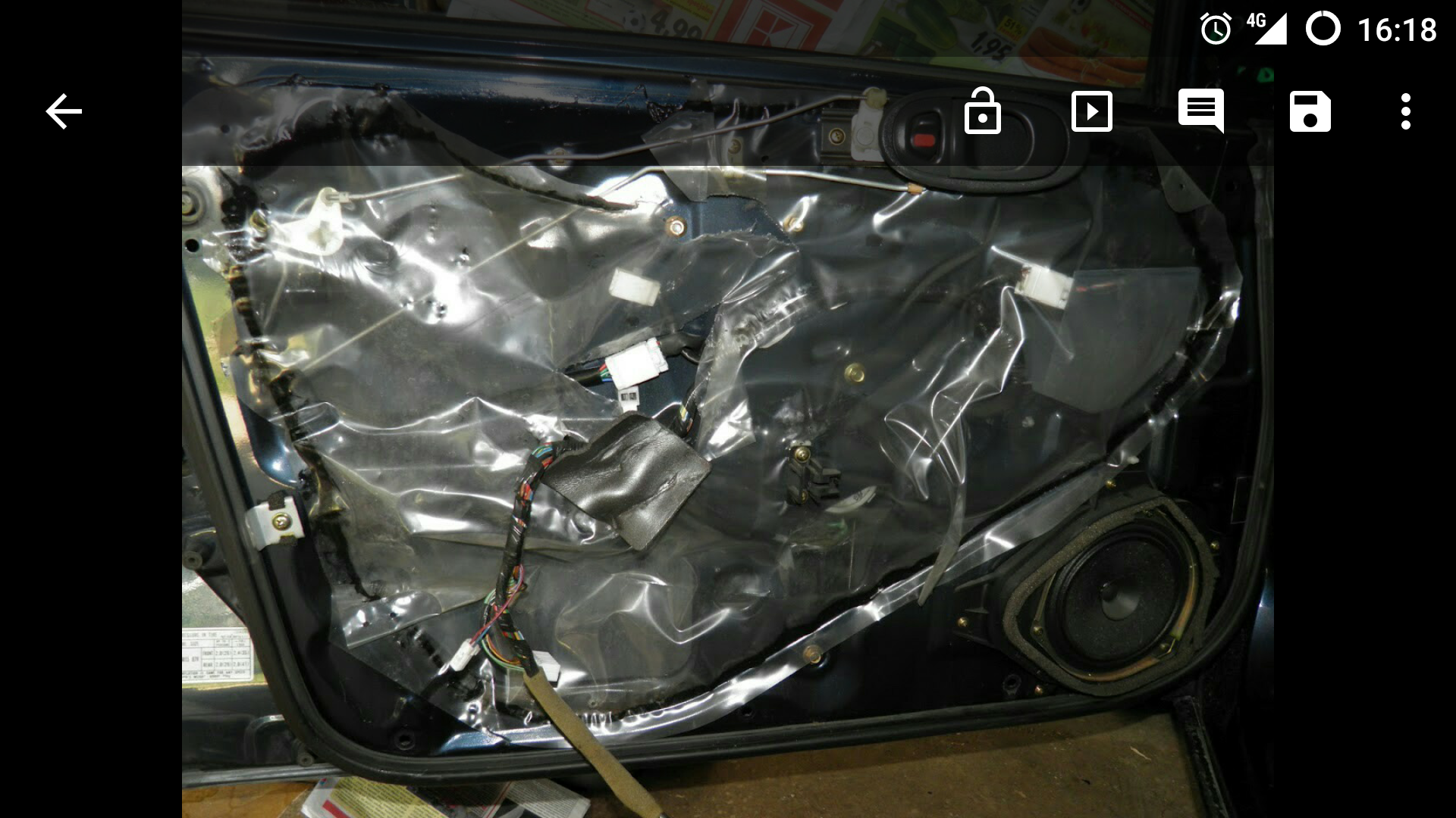

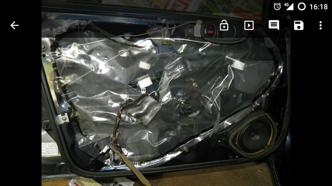

Postprzez Barthek » 23 lut 2016, 16:31
Szybkie pytanie, boczek od kierowcy trzyma się tylko na zatrzaskach, czy jest tam coś jeszcze? Jeśli to ten plastikowy zatrzask na środku to ni cholery go nie widzę, ale nie chce puścić...
Od: 9 lis 2007, 11:41
Posty: 1508 (0/1)
Postprzez MichałB » 23 lut 2016, 17:21
Wydaję mi się że tylko z tyłu była śruba plus ten biały zatrzask (ściągało się guzik od szyby)

Postprzez risto77 » 23 lut 2016, 17:47
Jest zatrzask ze sprezynka na 100%.

Postprzez Piotr_ » 23 lut 2016, 18:12
Trzeba zacisnąć zęby i szarpnąć boczek :D Nie ma innej opcji z tym plastikiem na środku :|

Postprzez risto77 » 23 lut 2016, 19:50
Nauczony doświadczeniem wolałbym wziąć jakiś drut do popchnięcia tego ząbka :]

Postprzez Setritus » 23 lut 2016, 20:19
Zatrzaski w drzwiach są włąśnie po to żeby boczek nie odchodził :D
Wypina się go podnosząc boczek do góry. Czyli wypinamy wszystkie spinki naokoło boczka, ciągniemy go w górę i zatrzask puszcza.
