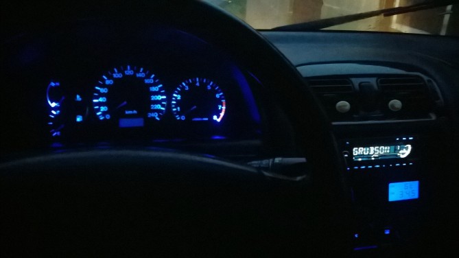

Postprzez przemo ostrowiec » 14 gru 2014, 18:29

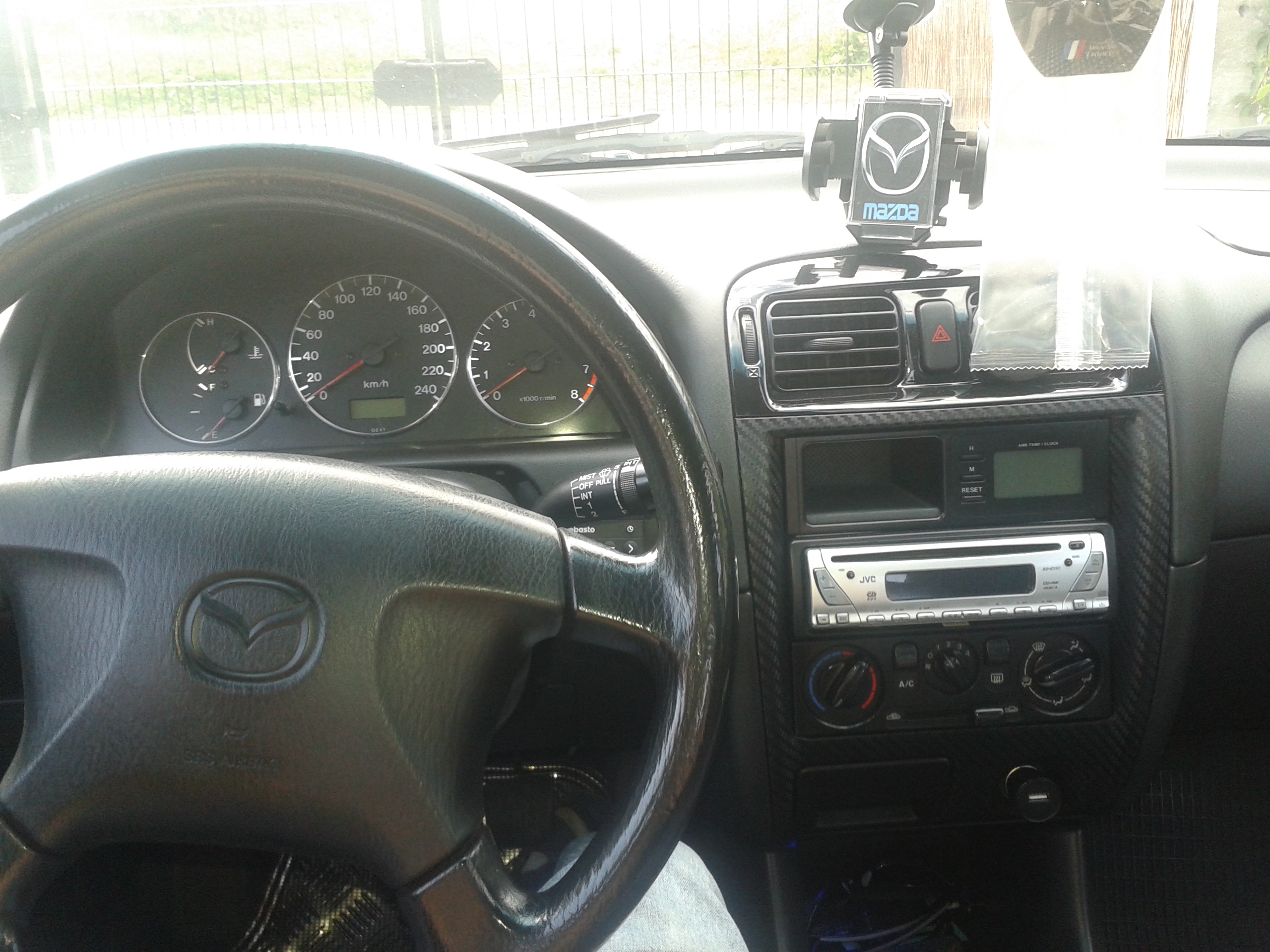

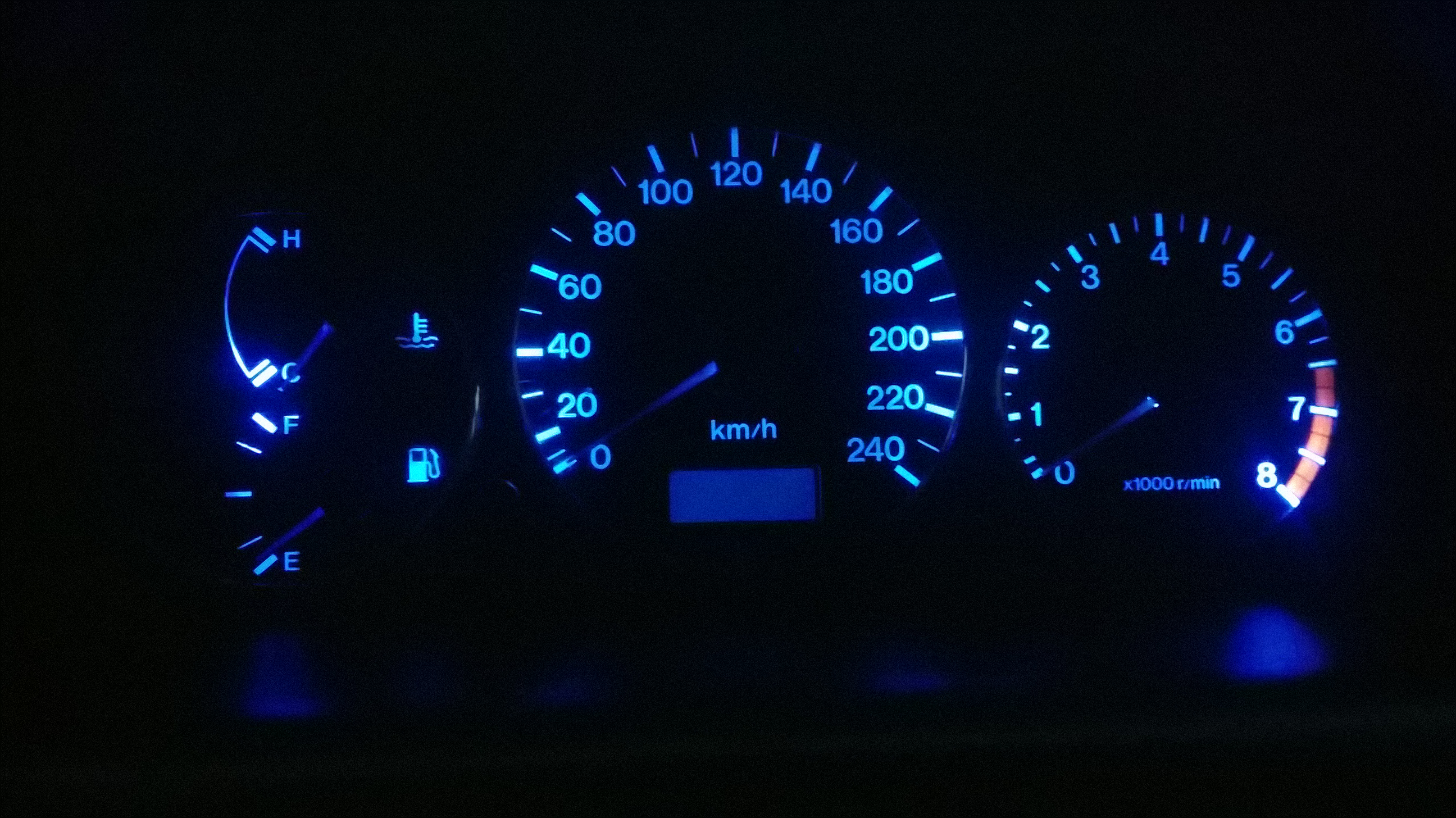

Wreszcie mam jeden kolorek w aucie <faja>
Dopisano 14 gru 2014, 18:31:
jeszcze tylko musze zrobic świecące wskazówki bo te ledwo widac w nocy

Postprzez MegaZmiya » 14 gru 2014, 20:16
Świetnie wygląda :) Mimo wszystko ja uznaję tylko zieleń :D

Postprzez Fudziu » 14 gru 2014, 20:47
Ładnie wyszło, jeszcze tylko wskazówki i będzie <spoko>
Dużo miałeś zabawy ze zmianą koloru (filtry, itd) ? U siebie też planuję małe zmiany kolorystyczne i jestem ciekaw

Postprzez przemo ostrowiec » 14 gru 2014, 20:59
W realu wygląda owiele lepiej :D Nie było łatwo ale obyło sie bez zdejmowania wskazówek. Wykręciłem tylko tarcze a potem obracałem i drapałem :) Troche cierpliwości chęci i możemy mieć kolor jaki chcemy :D Przy okazji u żony w hondzie też zmieniałem podświetlenie tylko że tam to pikuś bo zmyłem filtry zmywaczem do paznokci ;P
Dopisano 14 gru 2014, 21:03:
Ma ktoś jakiś pomysł jak zrobić wskazówki???

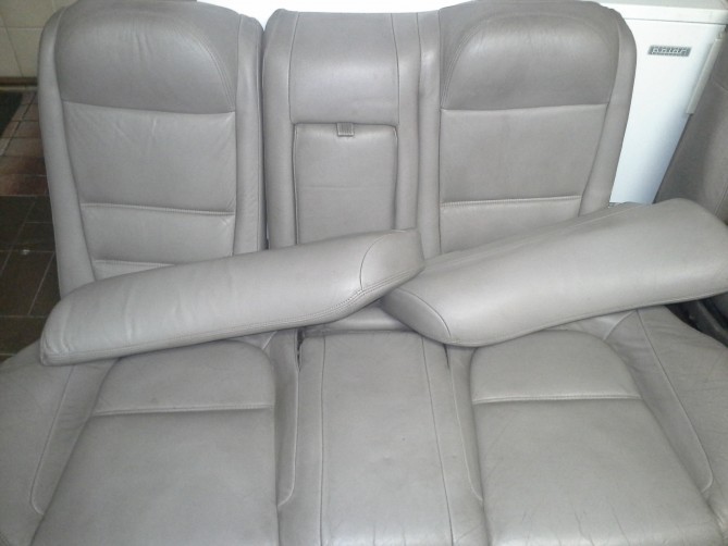

Co sądzicie o takim wnetrzu?

Te fotele sa od starsze 626 :)

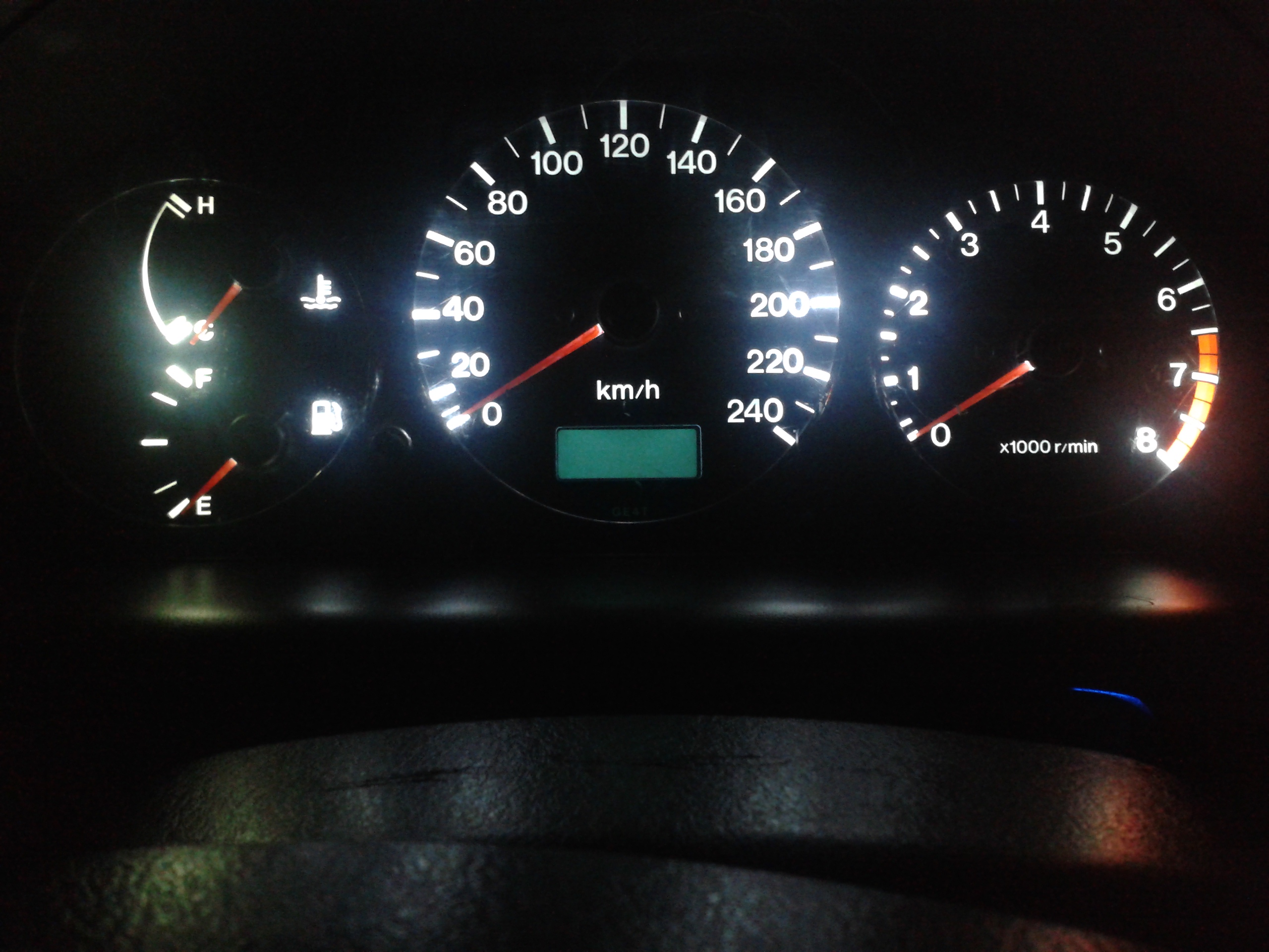

A tu nowe podświetlenie zegarów diodami smd :D

W rzeczywistości też tak nierówno świecą? Regulacja podświetlenia działa?
