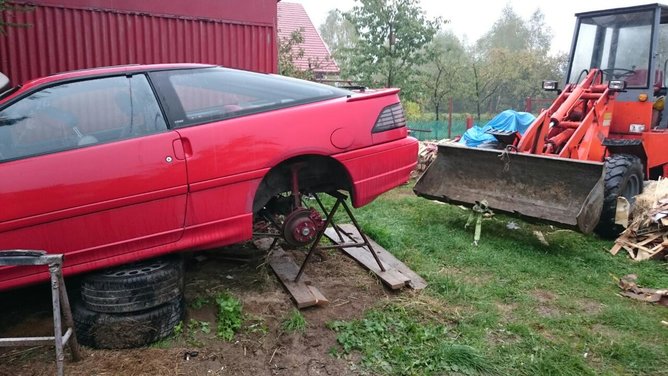

Postprzez Pierzaktar » 18 sie 2015, 15:31

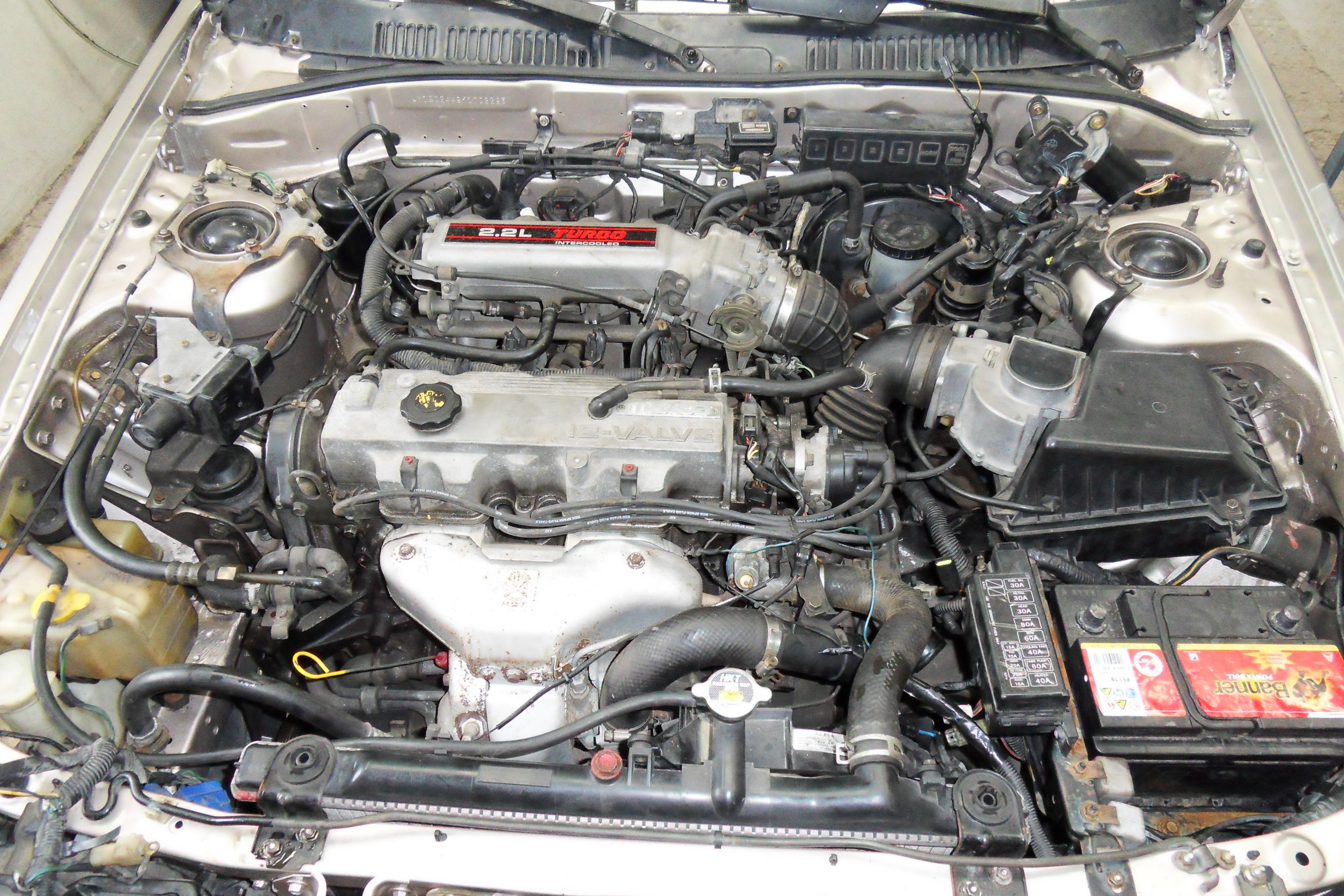

Silnik złożony.
Niestety nie zakręcił. Nie było juz czasu zeby szukac.
Pozatym trzeba założyć zbiornik paliwa oraz wymienic przewody hamulcowe.
Prądy są, nic sie nie zjarało po podpięciu akumulatora wiec jest ok.
4 szyby działają, lusterka, wycieraczki, światła, szyberdach, automatyczne pasy też. Kontrolki sie świecą.
Nie działa otwieranie klapy z przycisku koło lewarka zmiany biegów oraz dmuchawa.
Po zamknieciu drzwi nie gasnie swiatło w srodku wiec ktorys z 4 czujników drzwi nawala.
Sporo rzeczy do ogarniecia ale mysle za na nastepne wakacje sie wyrobie <glupek2> hahaha
Plan chronologiczny na nastepne tygodnie to montaz zbiornika, przewodów, konserwacja podwozia, naklejenie listew bocznych, uruchomenie silnika, ogarniecie elektryki, zrobienie wydechu, założenie plastikowych nadkoli, zderzaków, atrapy, maski, montaz sprezyn obnizających, hamulców z M6, kół, pranie środka oraz polerka lakieru
Aha no i klima bo nie było kompresora przy silniku z Forda
Wiec tak jak napisałem do nastepnych wakacji powinenem sie wyrobic :D

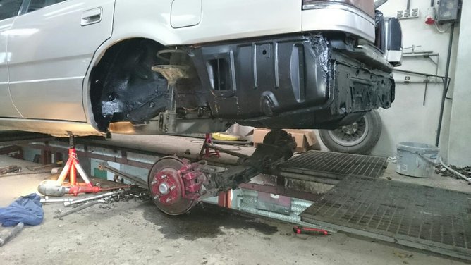

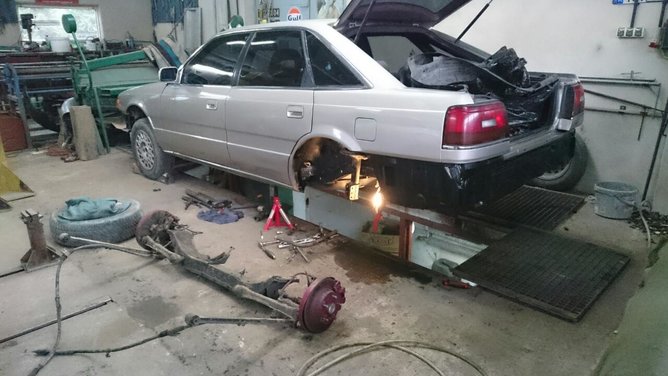

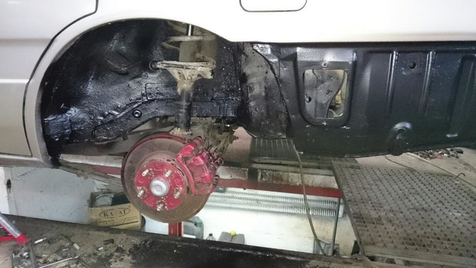

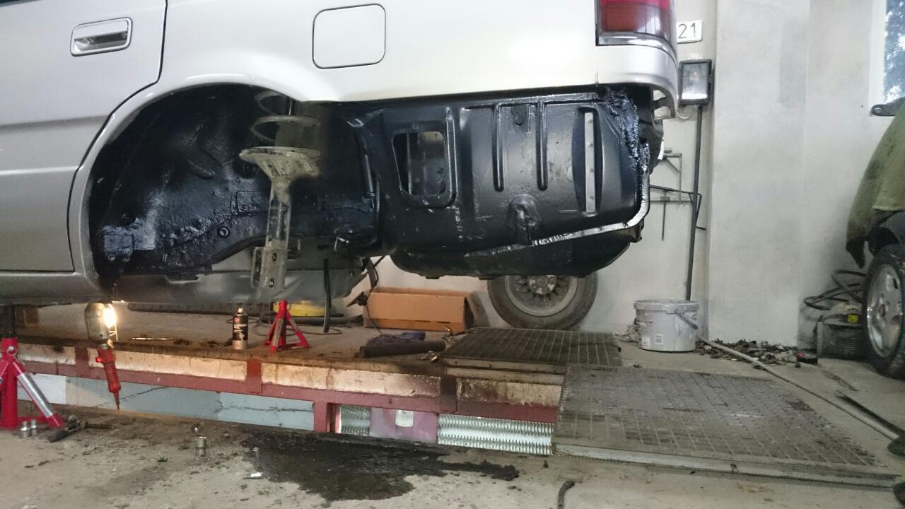

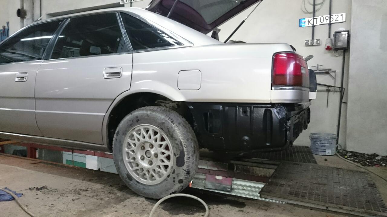

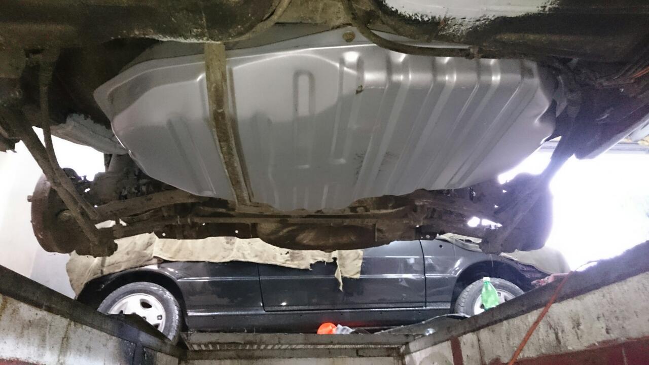

Postprzez Pierzaktar » 19 paź 2015, 19:44
Po ponad 2 miesiacach dzialamy dalej. Pomalu bo pomalu ale do przodu :)
Dzis nierowna walka z zamontowaniem zbiornika i przewodow hamulcowych. Zakonczone sukcesem. Zbiornik na miejscu. Zalany paliwem. Wszystkie weze, rurki, wlew. Hamulce tez. Uklad zalany i odpowietrzony.
Jednak jutro zostanie wyciagnieta tylna belka z bebnami i zastapiona belka z tarczami w duzo lepszym stanie :)
Niestety Mazda boryka sie z wieloma problemami zwiqzanymi z elektryka. Dzis znow nie zakrecil rozrusznik. Zmienilem stacyjke bo tamta dziwnie pracowala i dalej to samo. Reszta zajmie sie jakis magik od kabelkow :)

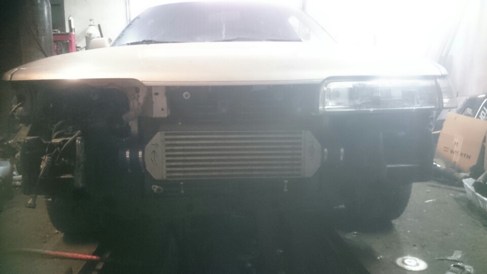

Jutro oprocz wymiany belki planuje zalac skrzynie olejem, uklad chlodzenia plynem, zalozyc intercooler, zderzak przedni, nadkola, atrape, maske i dokonczyc konserwacje.
Wtedy na lawecie pojedzie do elektryka.
CDN...

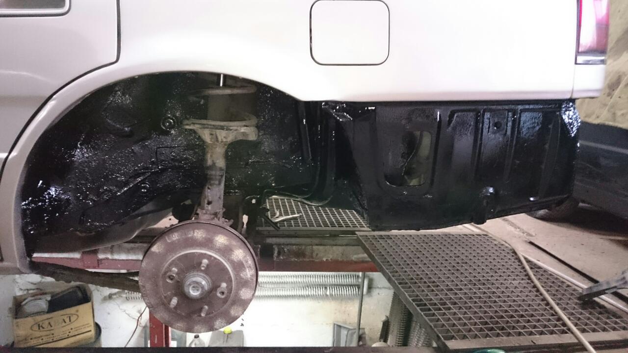

Postprzez Pierzaktar » 20 paź 2015, 09:57
Prawie jak live stream :)
Dopisano 20 paź 2015 15:11:
Well done.
Tarcze zawitaly w aucie. Pogoda nie rozpieszczala przy demontazu belki z forda.
Dzialamy dalej :)

Mazda zyje. Po okolo 6-7 godz walki udalo sie ja odpalic.
Jako że silnik jest z innego rocznika(ford probe 1990)trzeba bylo zmienic kilka wtyczek, aparat zaplonowy, modul zaplonowy, instalacje na silniku: alternator-rozrusznik-skrzynka bezpiecznikow-akumulator, oraz zlozyc to na kompie z mazdy.
Okazalo sie tez ze stacyjka byla do wymiany.

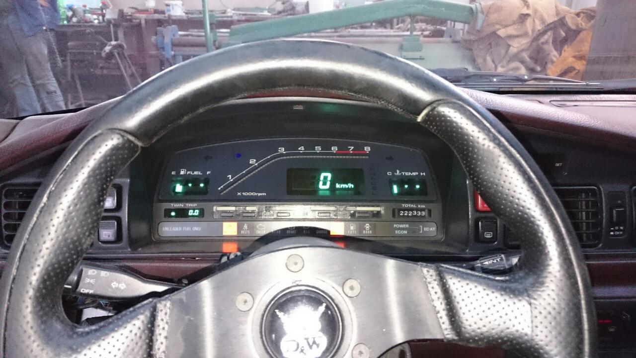

Z zaobserwowanych rzeczy to zaczal dzialac nawiew i wiekszosc kontrolek, digital nie pokazuje obrotow – reszta swieci. Cos jest jeszcze z pradami bo nie dziala radio i stacyjka czasem swiruje. Nie ma wspomagania co przy tak malej kierownicy utrudnialo manewrowanie. Tak wiec duzo do zrobienia a czasu mam zero :/

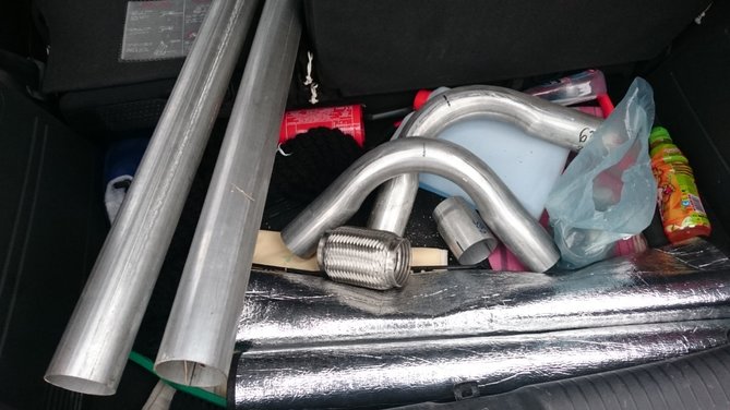

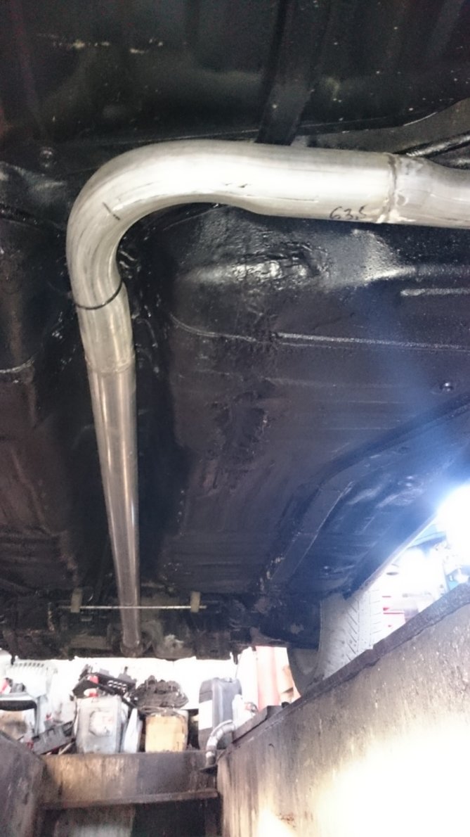

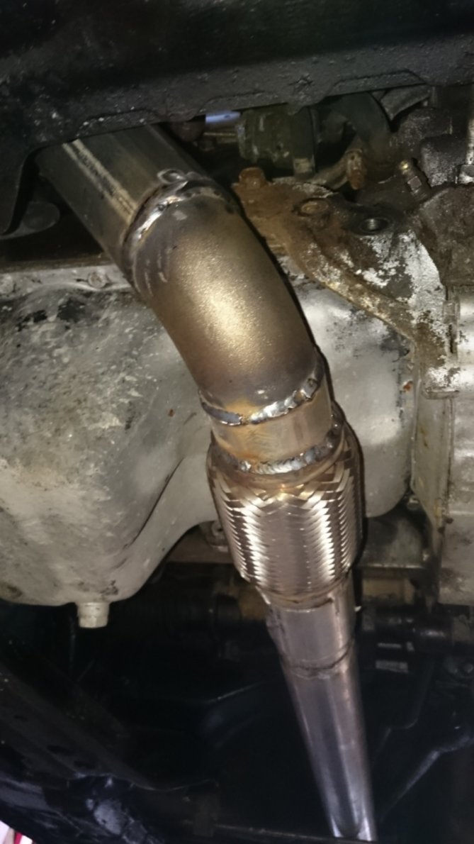

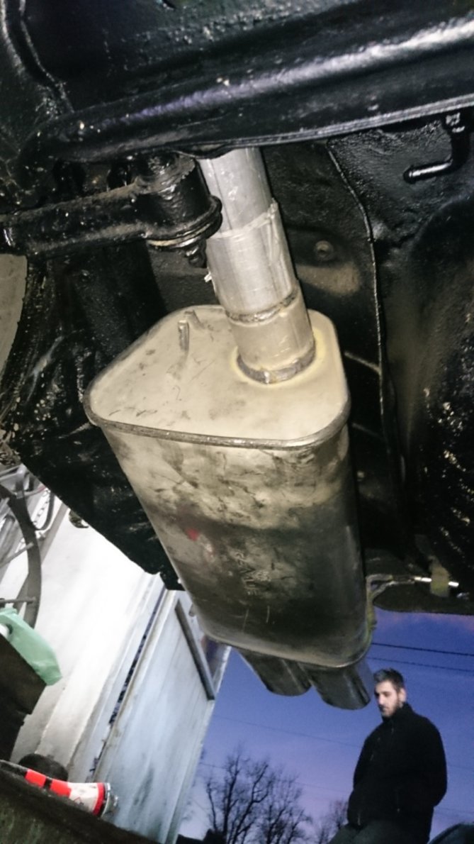

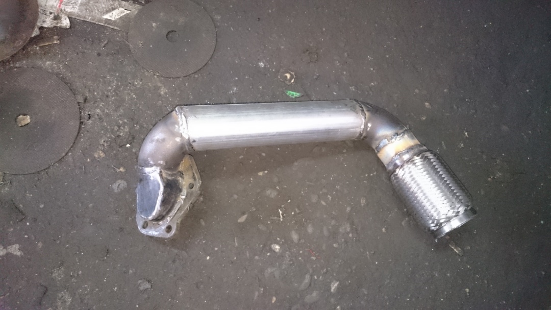

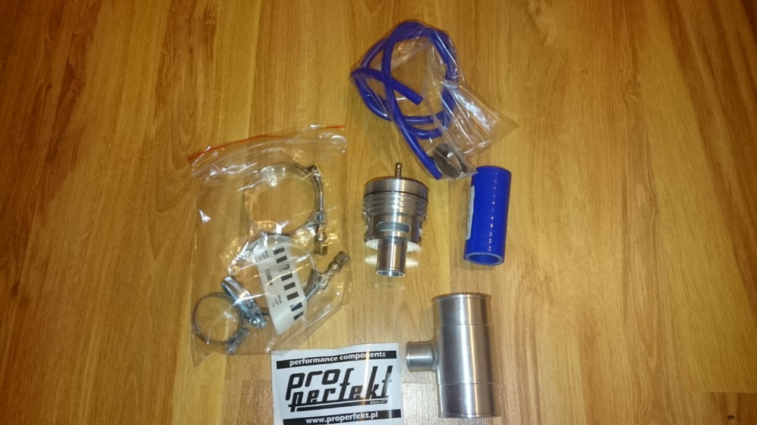

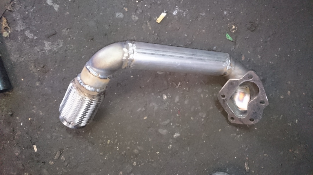

Postprzez Pierzaktar » 14 kwi 2016, 15:55
Z racji mojej pracy przez kilka ostatnich miesiecy niewiele sie dzialo. Niewiele ale zawsze cos :)

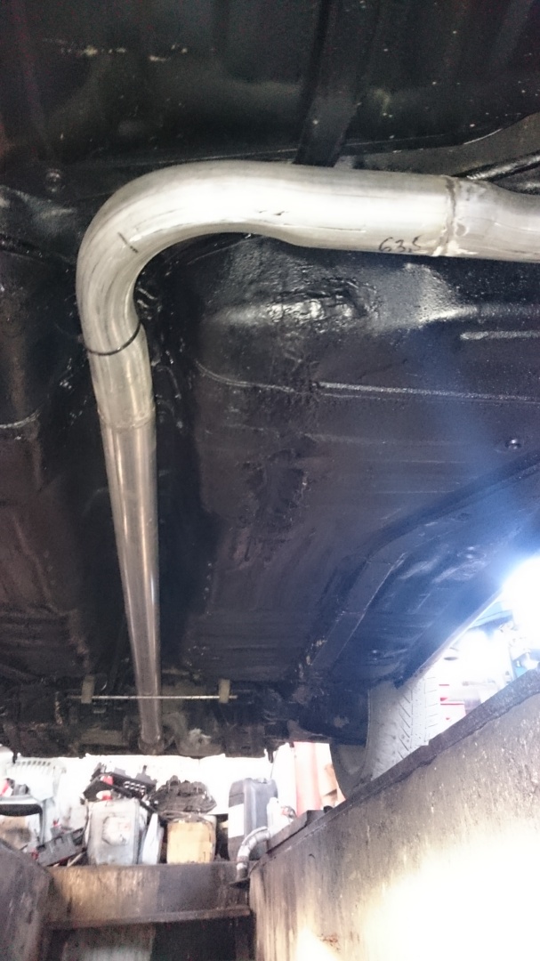

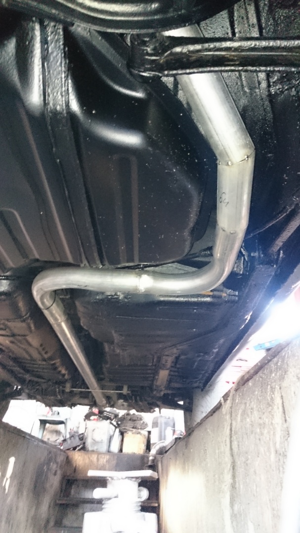

Jesli chodzi o silnik to wszystko jest podłączone, sipnik pracuje w miare ok. Caly uklad dolotowy jest szczelny i auto jedzie. Zrobiony jest caly uklad wydechowy od turbiny: downpipe, rury 2.5" oraz koncowy tlumik komorowy Remus. Po tym zabiegu auto o wlasnych silach wrocilo do garazu. Jednak slabe opony, hamulce i brak wspomagania nie pozwolily mi mocniej pociągnąć :)
Kilka dni temu przyszla mi paczka z blowoff firmy properfekt a mbc tej samej firmy lezy i czeka na montaz :)

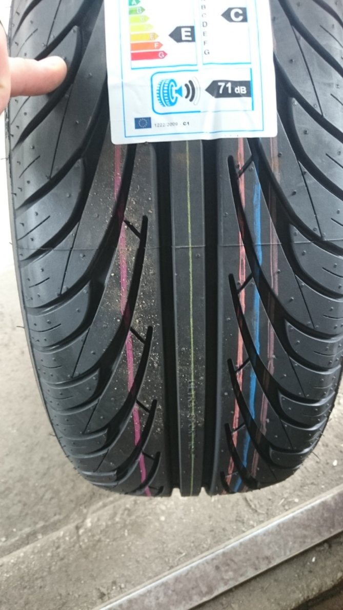

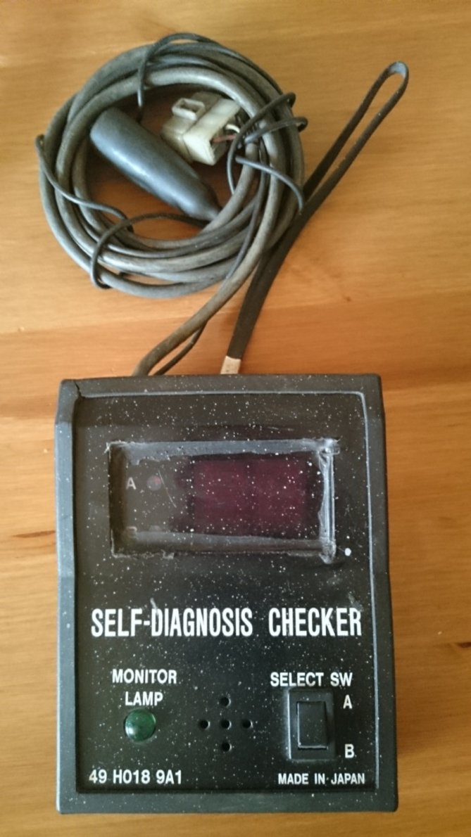

Odebralem takze nowe opony nankang 215/45/17. Od kolego pudzian84 mam komputer diagnostyczny ktory pokaze jakie jeszcze bledy zostaly do skasowania :)

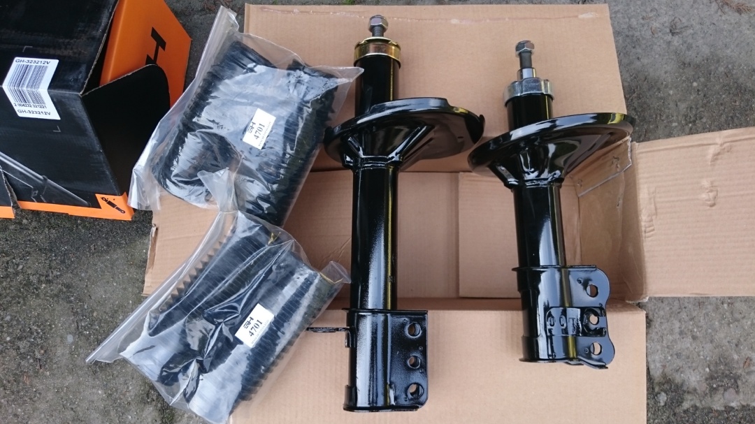

Dzis przyszla kolejna paczkaz 4 nowymi amorami. Poki co regulowane zawieszenie bedzie nieczynne ;)
Narazie tyle z nowosci. Teraz potrzebuje 2-3 dni w garazu i mozna bedzie jechac w dziewiczy rejs – tak mysle :)
Pozdrawiam wszystkich
https://youtu.be/fo0EtgpmVEs

Postprzez Dominator » 14 kwi 2016, 17:14
Bez obrazy, ale na tych gownonankangach wiele lepiej nie pojedziesz jak na starych. One to sie tylko do naciagow nadaja. Poza tym, powodzenia <spoko>
Od: 6 sty 2011, 23:36
Posty: 4921 (66/68)
Postprzez Pierzaktar » 14 kwi 2016, 17:54
Mam nankangi na passacie kombi 1.8t+ i sprawuja sie dobrze. To bedzie 4 sezon na nich i dopiero teraz zauwazam lekki aquaplaning przy wiekszych predkosciach ale to chyba normalne skoro coraz mniej bieznika. Trzymaja sie rewelacyjnie na suchym i na mokrym generalnie tez. Kupilem je znow bo wiem z wlasnego doswiadczenia ze jakosc z stosunku do ceny jest conajmniej dobra+.
A ty co bys polecil w tej cenie? (865zl bo to nie sekret – za tyle je kupilem na allegro)
Od: 22 cze 2005, 00:40
Posty: 234 (0/1)
Skąd: okolice Tarnowa
Auto: Były:
-626 GD 8V
-626 GD 16V
-626 GD 12V
-2x 626 GE GT V6
Aktualnie:
-626 GD 2.2T
Postprzez sebekle » 14 kwi 2016, 20:50
wszystko zależy od tego czego oczekujemy od opon i jak jeździmy. jeden pogina po zakrętach wbrew zdrowemu rozsądkowi a drugiemu wystarczy jak powietrze z nich nie schodzi
Od: 1 mar 2014, 02:28
Posty: 1047 (27/32)
Skąd: Słupsk
Postprzez Dominator » 14 kwi 2016, 21:45
W cenie podanej przez Ciebie chyba nic innego nie znajdziesz, ew cos jeszcze bardziej china. Nie chce hejtowac ale zbyt wiele niepochlebnych opini slyszalem, od posiadaczy tych opon. (Prowadzenie na mokrym i trwalosc)Ale wazne ze Ty jestes zadowolony.
W stosunkowo niskiej cenie a ok to nexen n blue hd, n fera tez jest ok. Troche drozsze a na dobrym poziomie sava intensa.
Posty: 4921 (66/68)
Postprzez Pierzaktar » 15 kwi 2016, 07:18
Dominator, spoko ze nie chcesz hejtowac. Tylko czemu zaczynasz zdanie od "gownonankangow". Nie mozna napisac tak jak to zrobiles w swoim drugim poscie? Ze slyszales zle opinie a nie odrazu gownonankangi?Tymbardziej ze pozniej piszesz ze takich opon nie miales i znasz tylko zaslyszane opinie. Chlopaki komentujmy w normanlny sposob :) bez obrazy Dominator ;)
