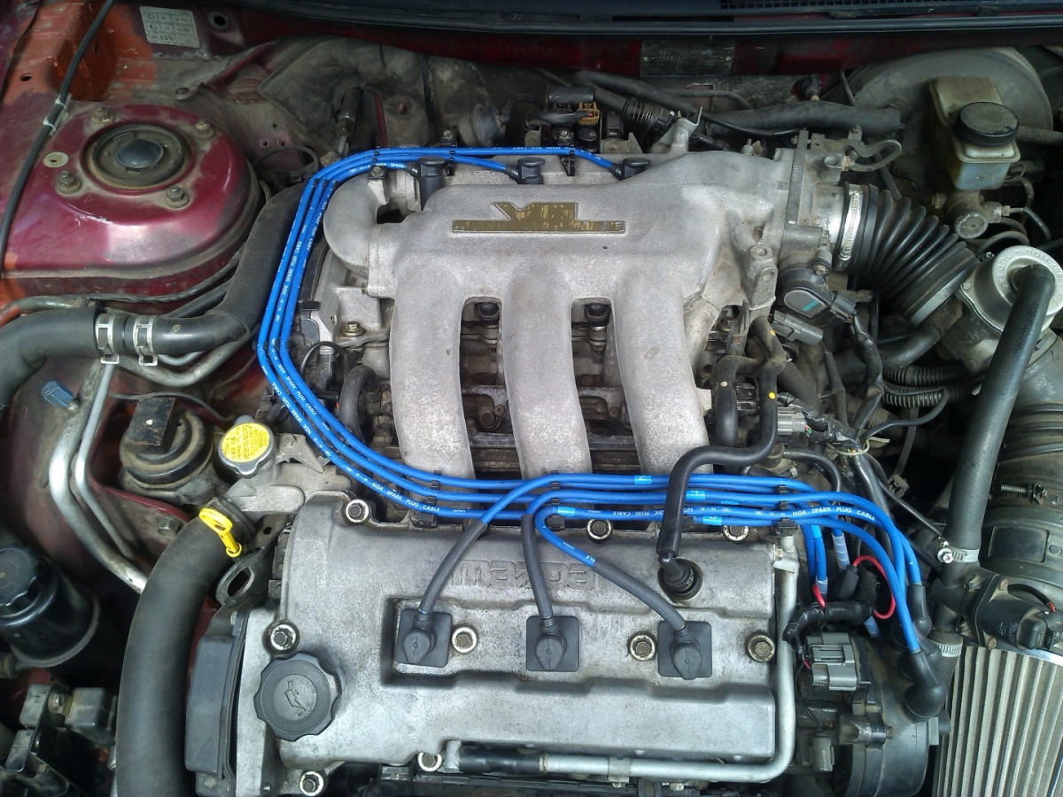

Kilka dni temu wpadły nowe przewody zapłonowe NGK oraz olej Eneos 5w30. Za jakiś czas ich wymiana :D

Z nowości wpadły nowe przewody zapłonowe NGK.

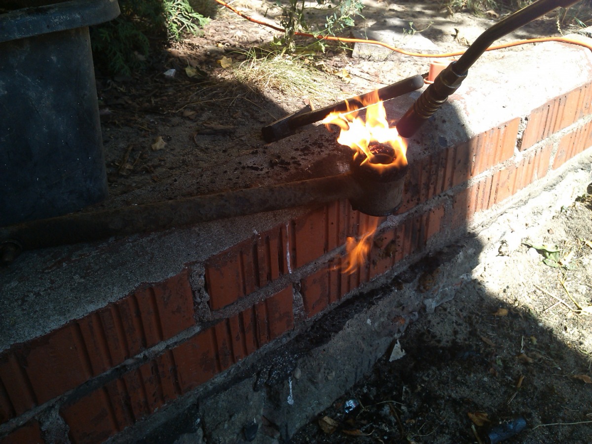

Auto zapitala i tak ma być. Dziś wpadły nowe łączniki stabilizatora YAMATO komplet przód, tył

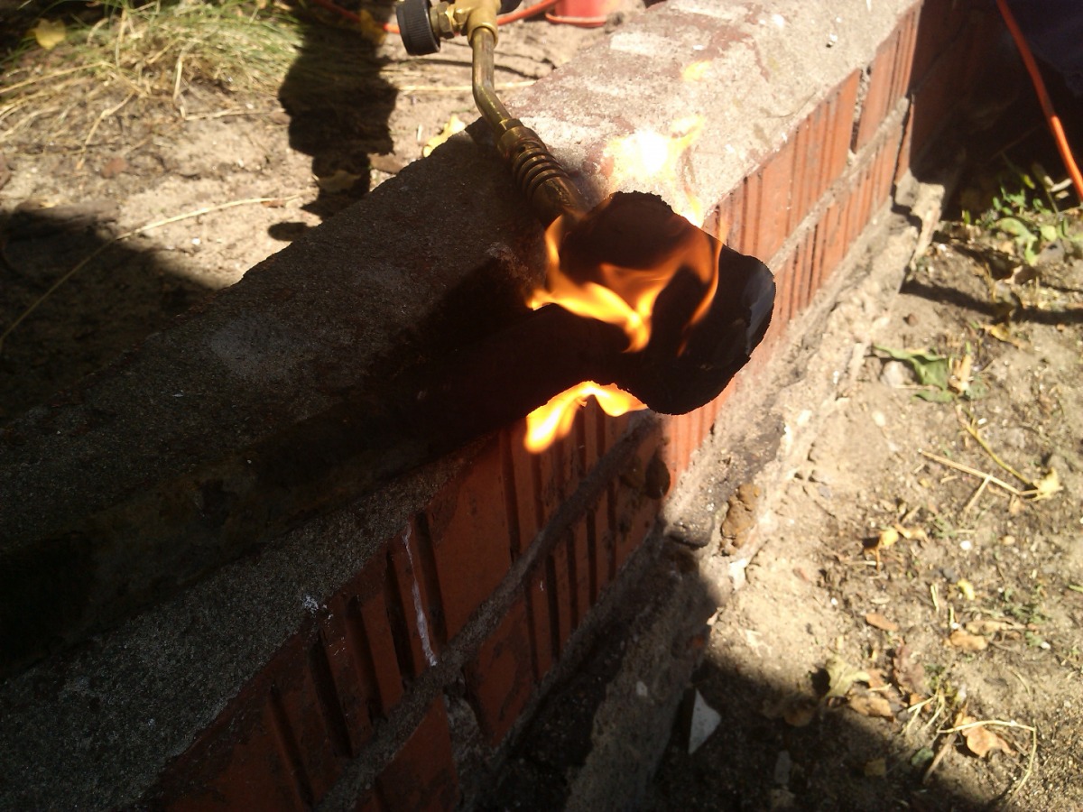

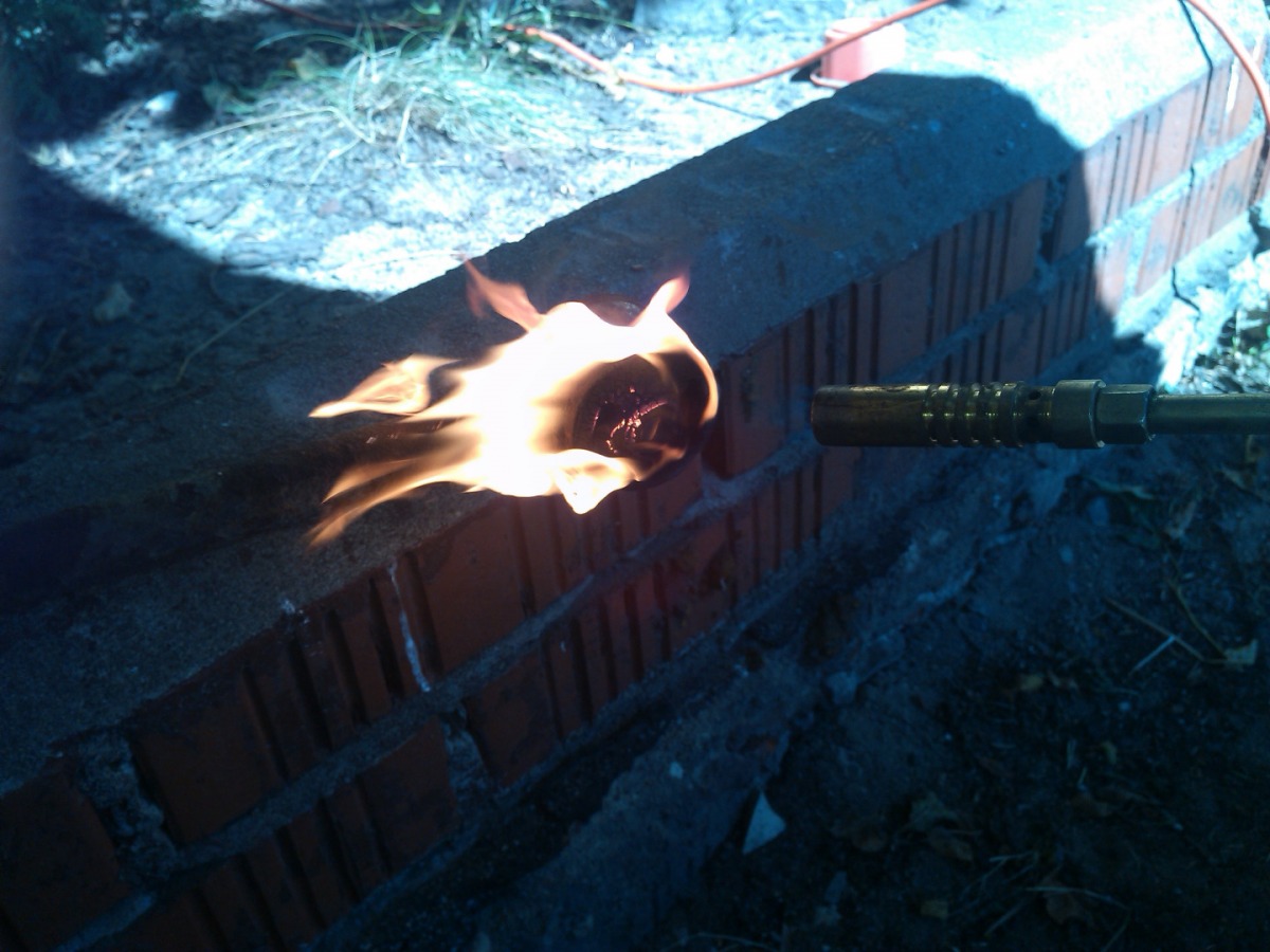

oraz tuleje gumowo metalowe wahaczy wleczonych tylnych. Oczywiście wszędzie usłyszałem odpowiedź że samych tulei nie znajdę, a jednak :D Sam ich demontaż zajął chwilkę :) palnik i grzejemy guma zaczęła się palić i wszystko wyleciało samo. Nowe tuleje nabite nasadką i wszystko jest okej :D

Postprzez chmielu_KL » 29 sie 2015, 13:09
Obiecane foto z wymiany tulei. Niestety guma tak spuchła że jedyne wyjście to:
i po sprawie. Nasadka 32 młotek i nowe tuleje na miejscu. :D

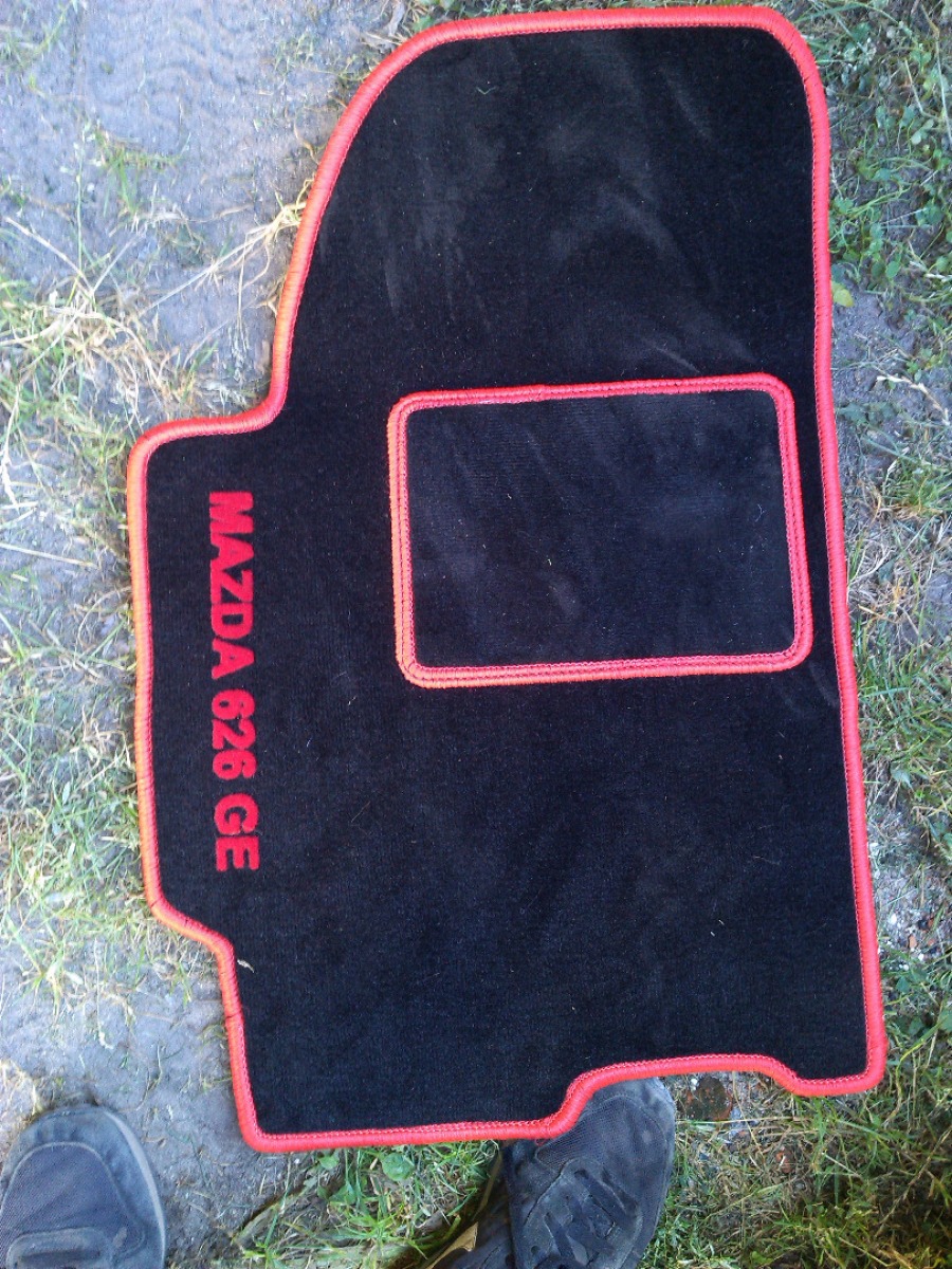

Wpadły też nowe dywaniki welurowe :D były gumiaki :|
