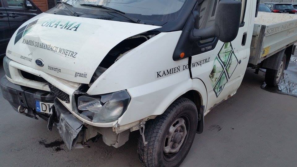

Ojca firmowy bus. Skończyłem zajęcia na uczelni wcześniej to mnie wysłał po materiał za Wrocław ;p no i 80km od domu nagle jeb.. Póki co z OC fajnie idzie. Laweta do zakładu naprawczego od razu po kolizji. Dzisiaj wycena szkód i ojciec już jedzie po auto zastępcze do ubezpieczyciela. Nie wygląda, ale wg mnie będzie szkoda całkowita... idealnie w słupek osobówki przywaliłem między drzwiami a maską..

Postprzez Piotr89 » 25 mar 2015, 14:25
mam takiego Transita i powiem ze świetne auto do przewożenia większych ładunków.
widzę że podłużnica dostała trochę, może uda się go zrobić ale lepiej władować pieniądze na coś innego.
Ważne że nikomu się nic nie stało, ale z drugiej strony jednego VW mniej :P

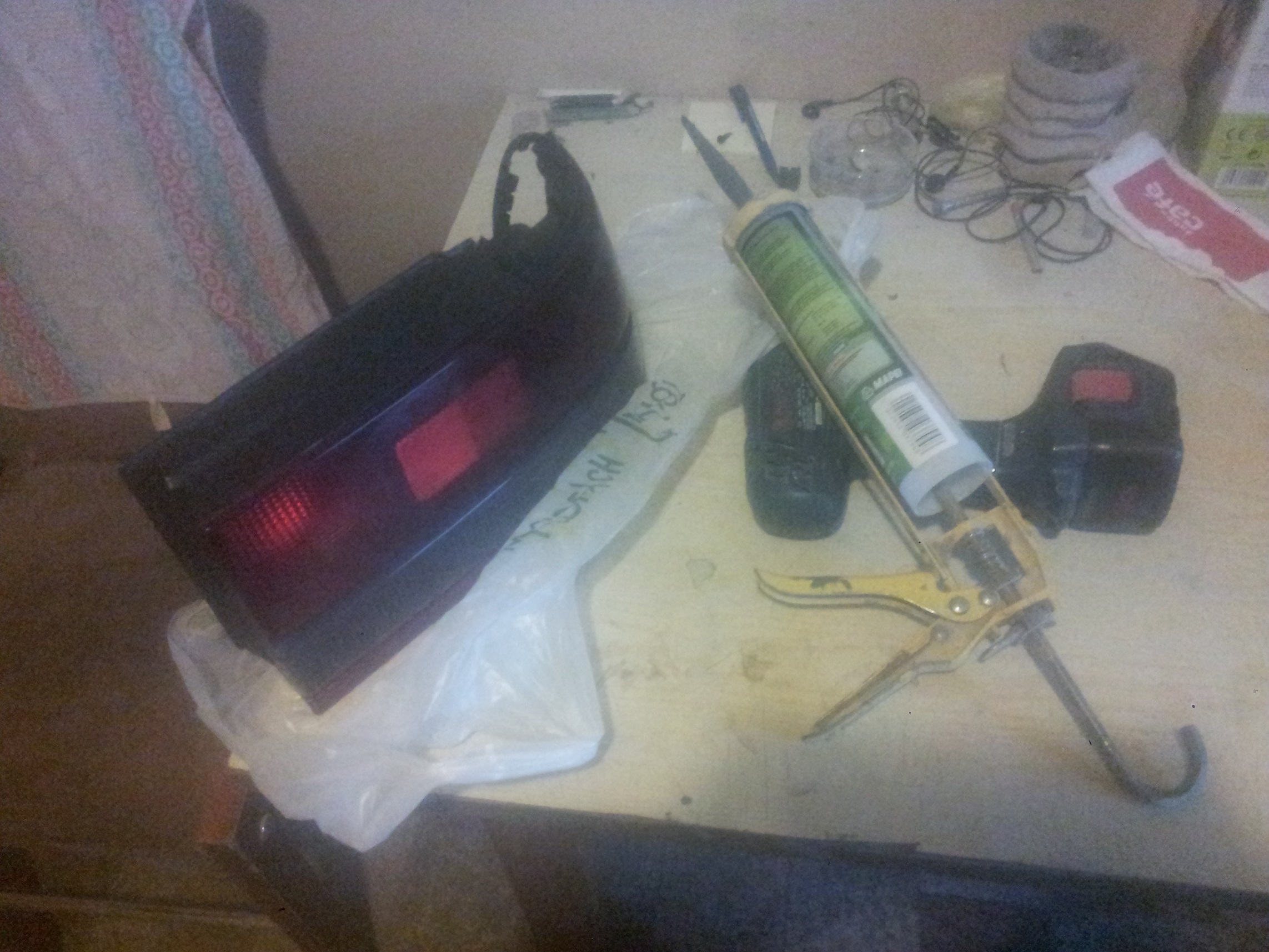

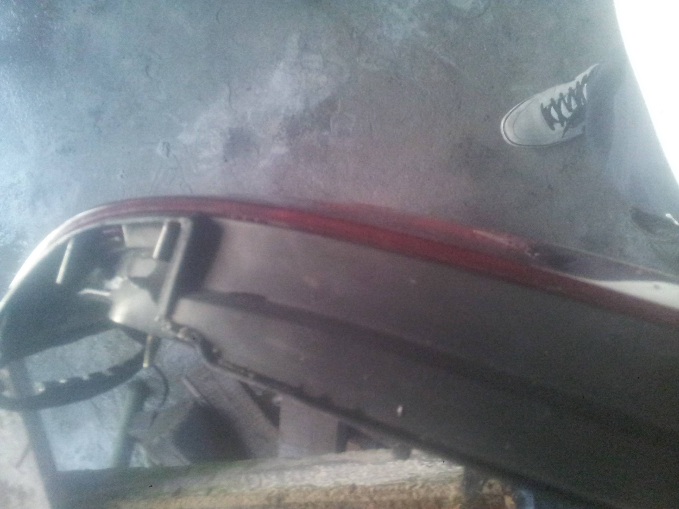

W końcu wygrana z wodą w bagażniku... kleiłem lampy po dwa razy, a jak się okazało woda przesiąkała w lampie między obudową, a kolorowym plastikiem. Jeszcze pozostało uszczelnić blendę z klapy, bo woda też po niej spływa do koła zapasowego :p Dobrze, że u Ojca w zakładzie mam komplet narzędzi i silikonów :D
