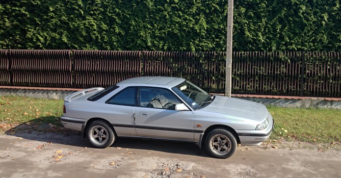

I pierwsze kilometry nawinięte... stan obecny :)
Na pewno będą kolejne zdjęcia...
30.09.2014 Mazda dostałą blachy, jeszcze ubezpieczenie i będę mógł zabrać ja na myjnię ;) Niestety pani w ubezpieczalni pomyliła auto historyczne z zabytkowym i dziś już nie udało się wszystkiego załatwić.

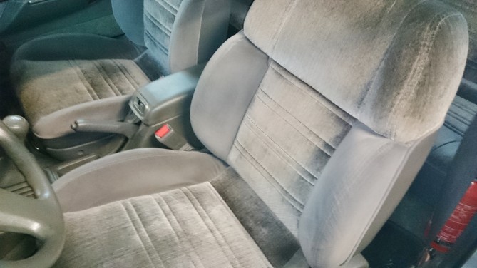

Fotele jak nowe, tylko pranie na wiosnę się przyda.
