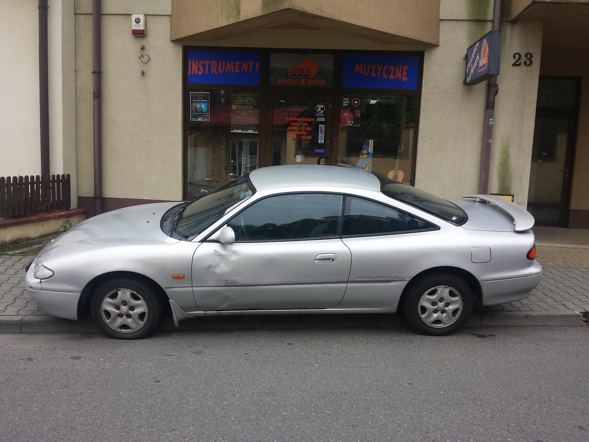

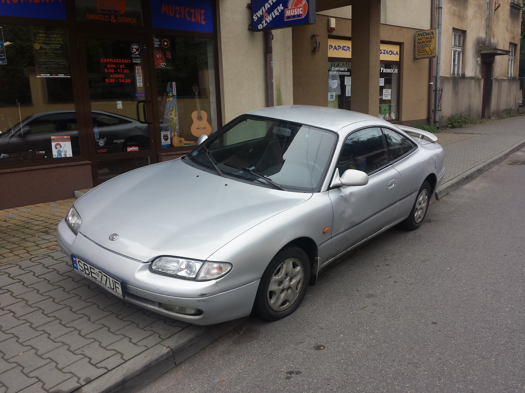

Żeby nie było, że nic się nie dzieje;) Mazda wczoraj dostała siostrę bliźniaczkę;) kupiona za czapkę gruszek :D
Model: MX-6
Rok produkcji: 1991
Silnik: 2.0 FS
brak szyberdachu, ale ma klimatyzację (sprawną :D :), blacharsko, hmmm, nie ma części blacharskiej, która by nie była porysowana albo obita, auto fajnie przyśpiesza, ale prawie nie hamuje;)
Auto posłuży jako dawca części dla czerwonego MX'a, reszta zostanie sprzedana, listę dostępnych części podam jak uzupełnię swój samochód;)
