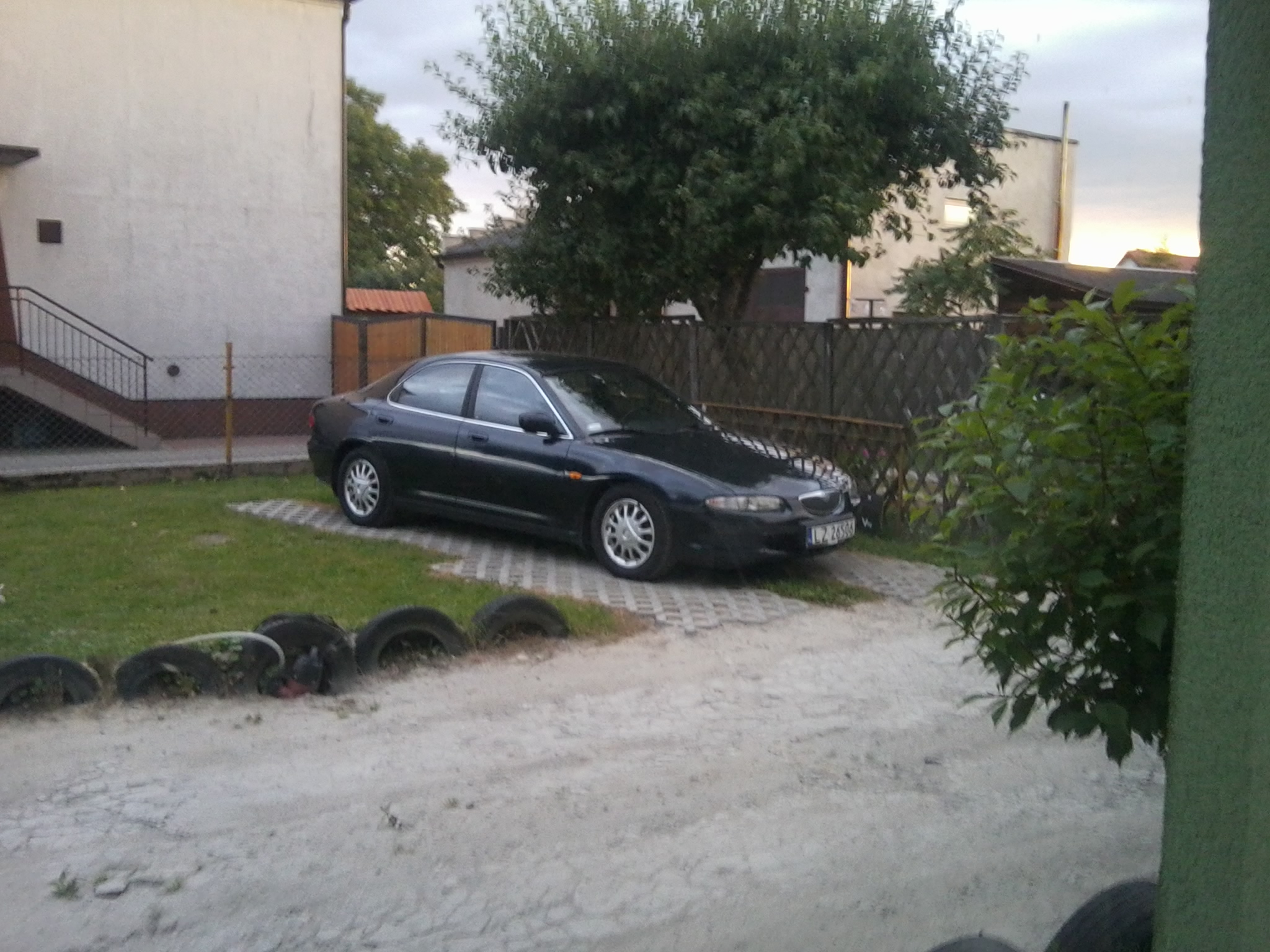

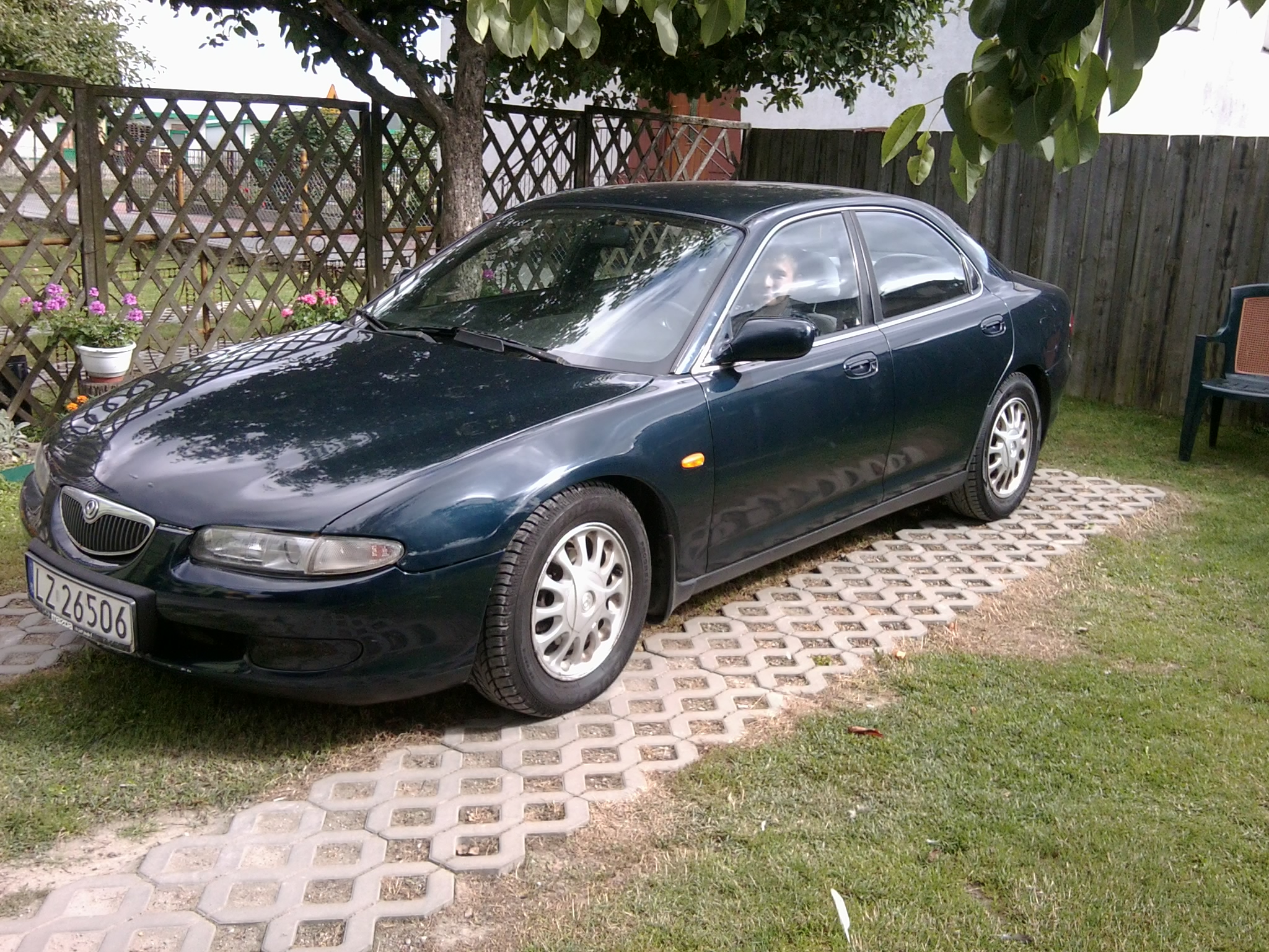

Oto zdjęcie tuż po zakupie (wracając byłem na myjni wiec wmiare wygląda)
MAZDA XEDOS 6 2.0 V6 1997r.

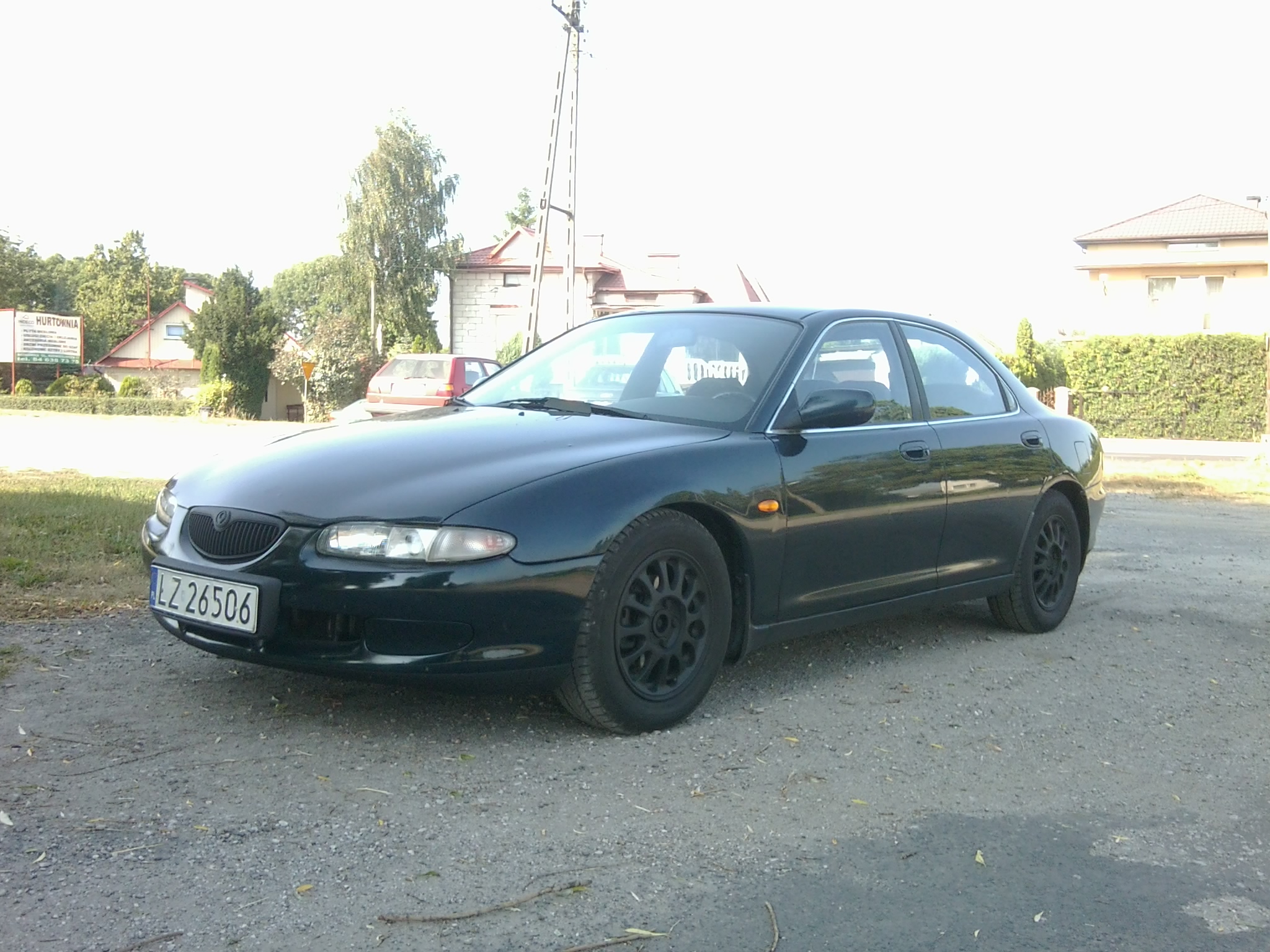

Fotki po tej robocie, nadmienię ze zajemi mi to wszystko 5dni :D
Czekam na opienie te pozytywne i krytyczne pozdro dla wszystkich :D

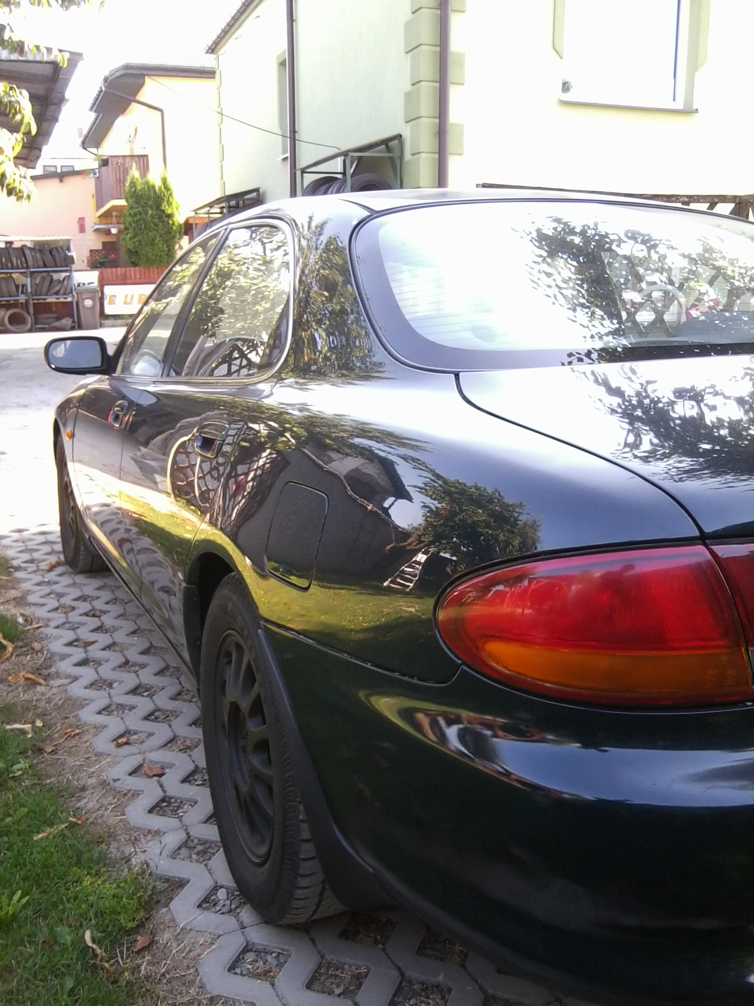

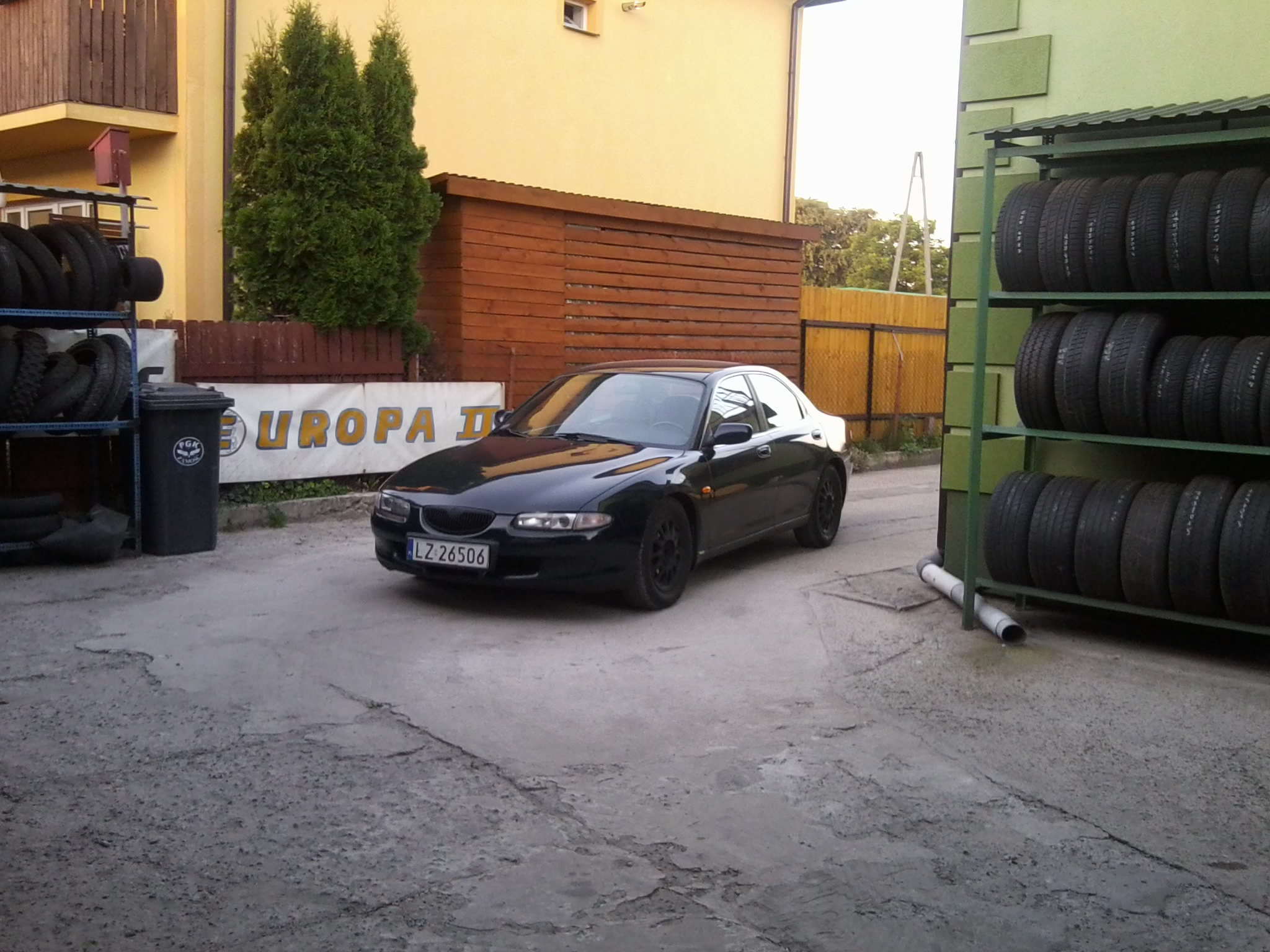

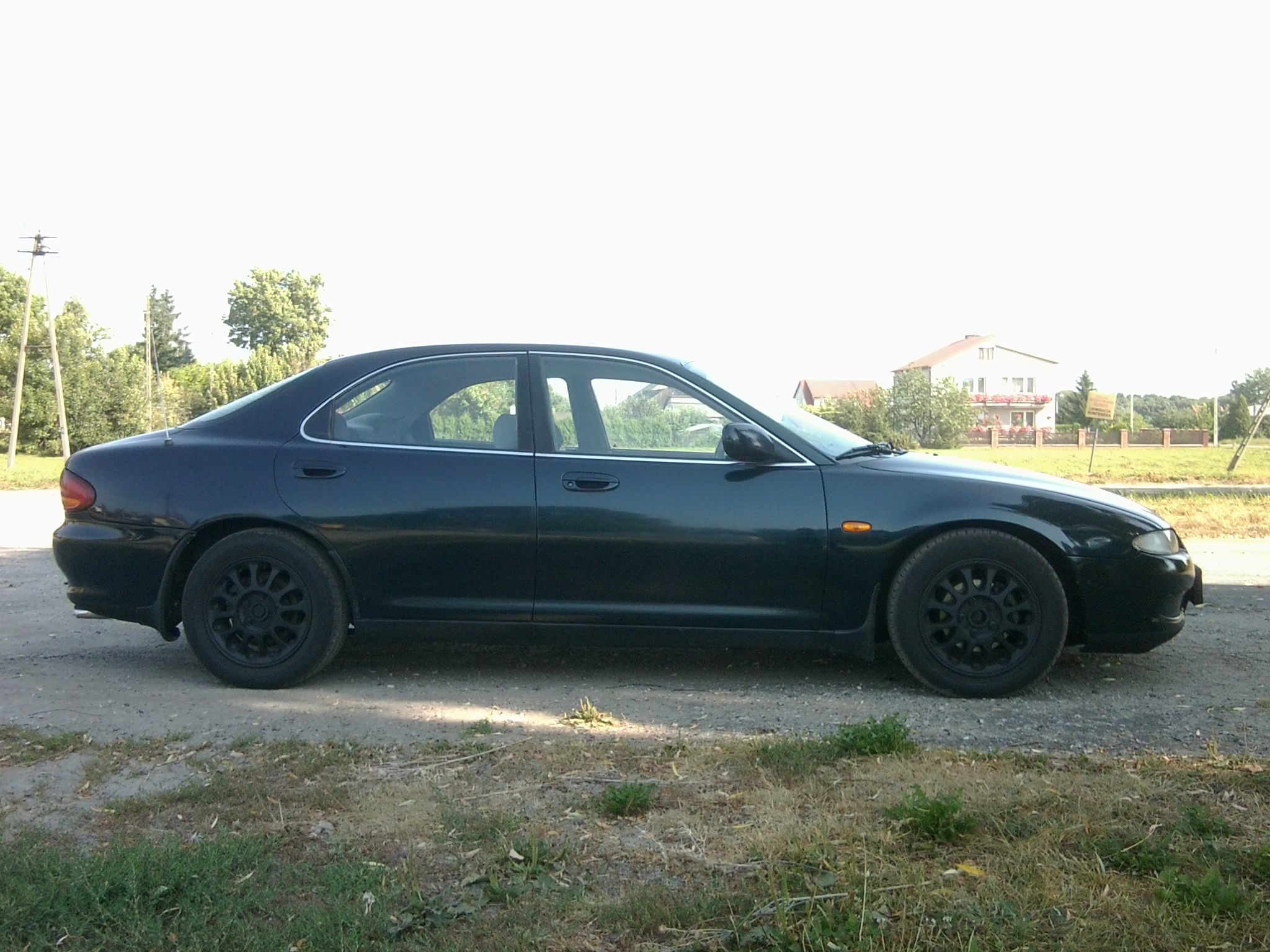

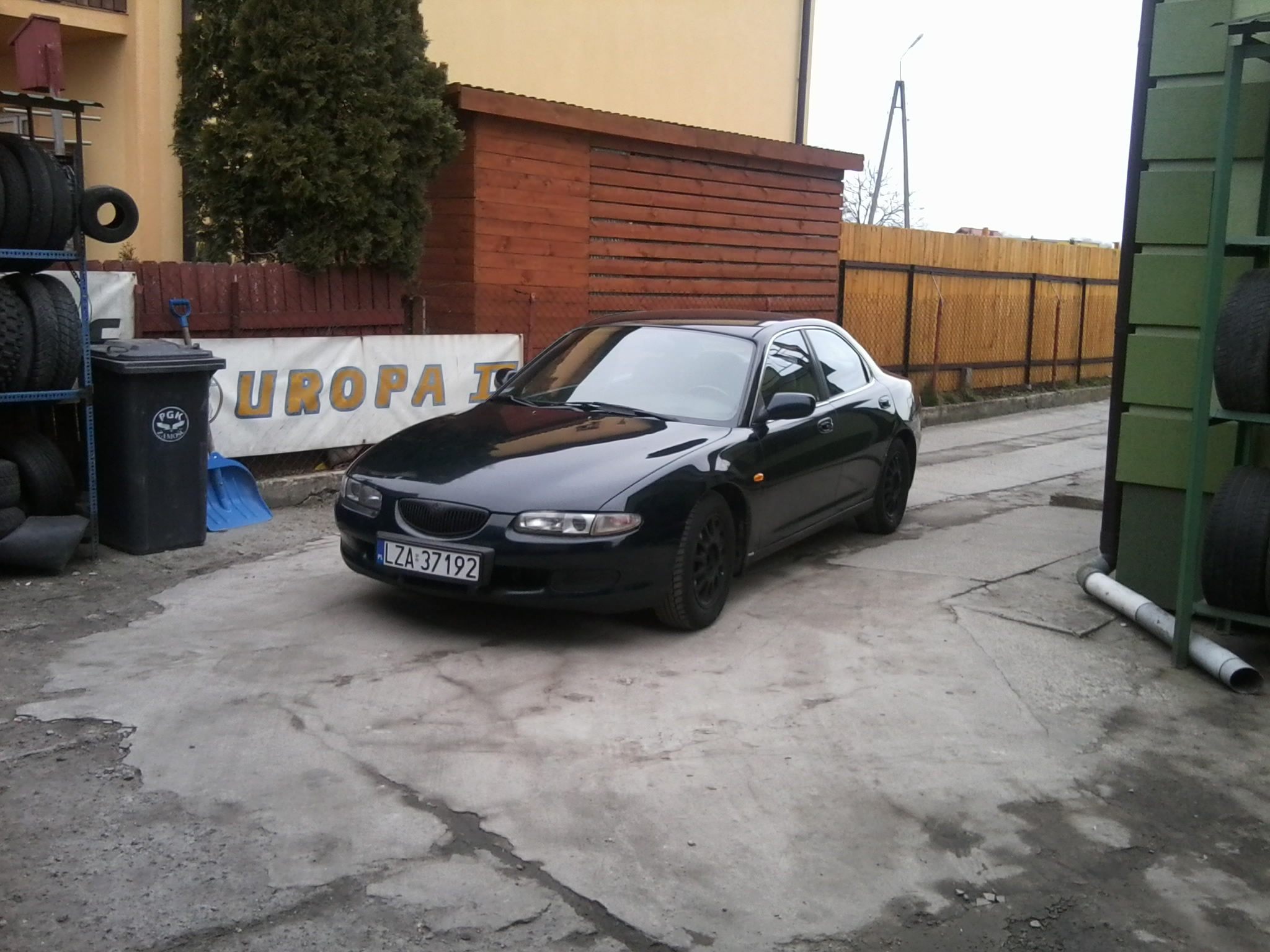

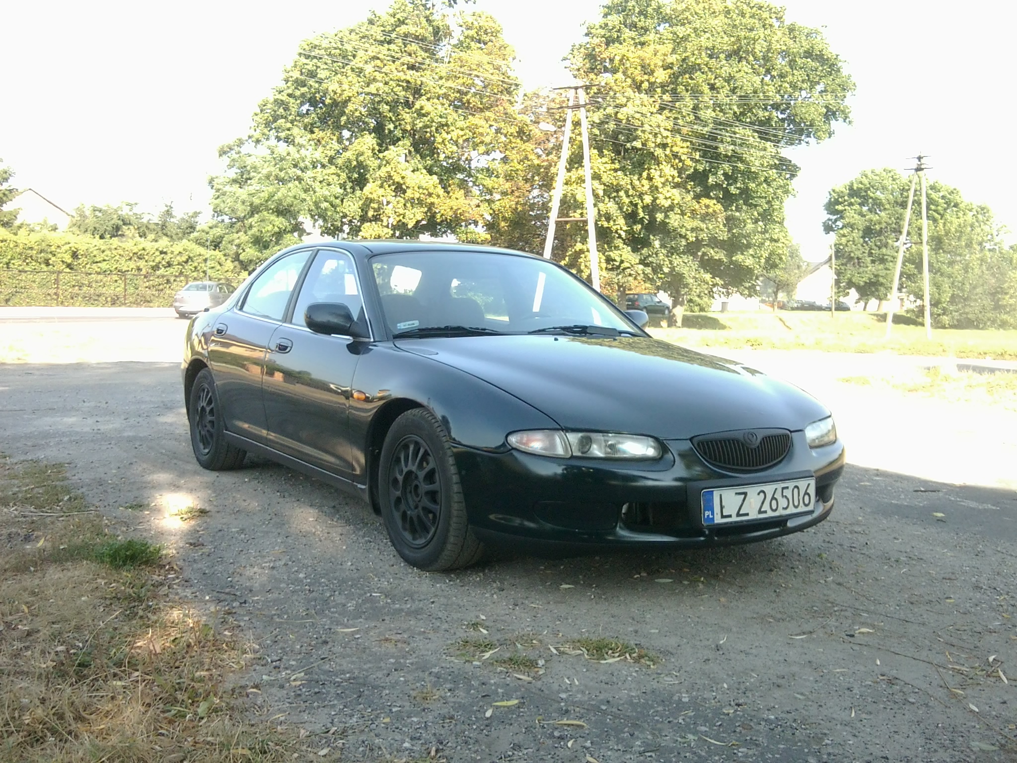

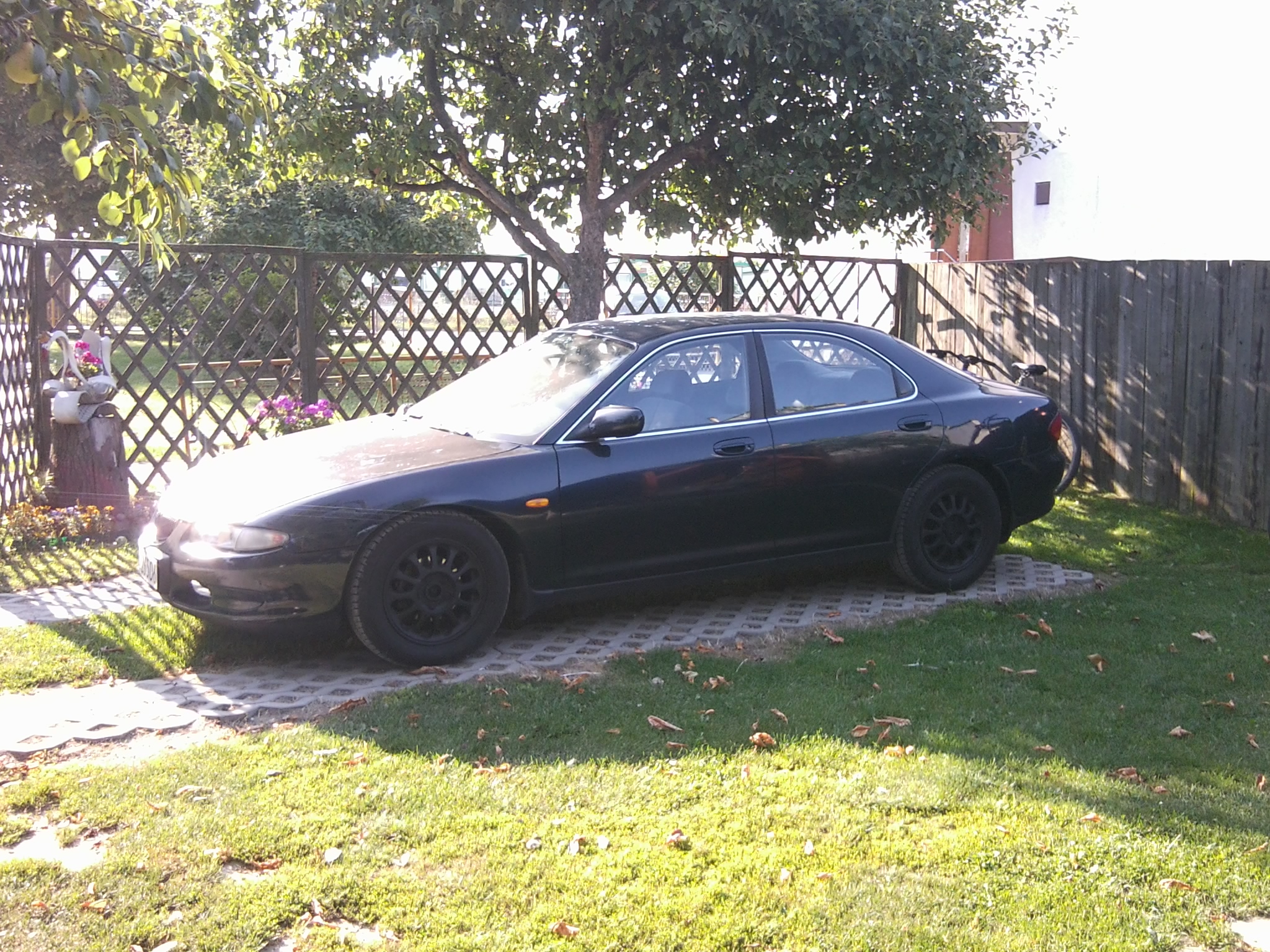

Tuż po zakupie :D

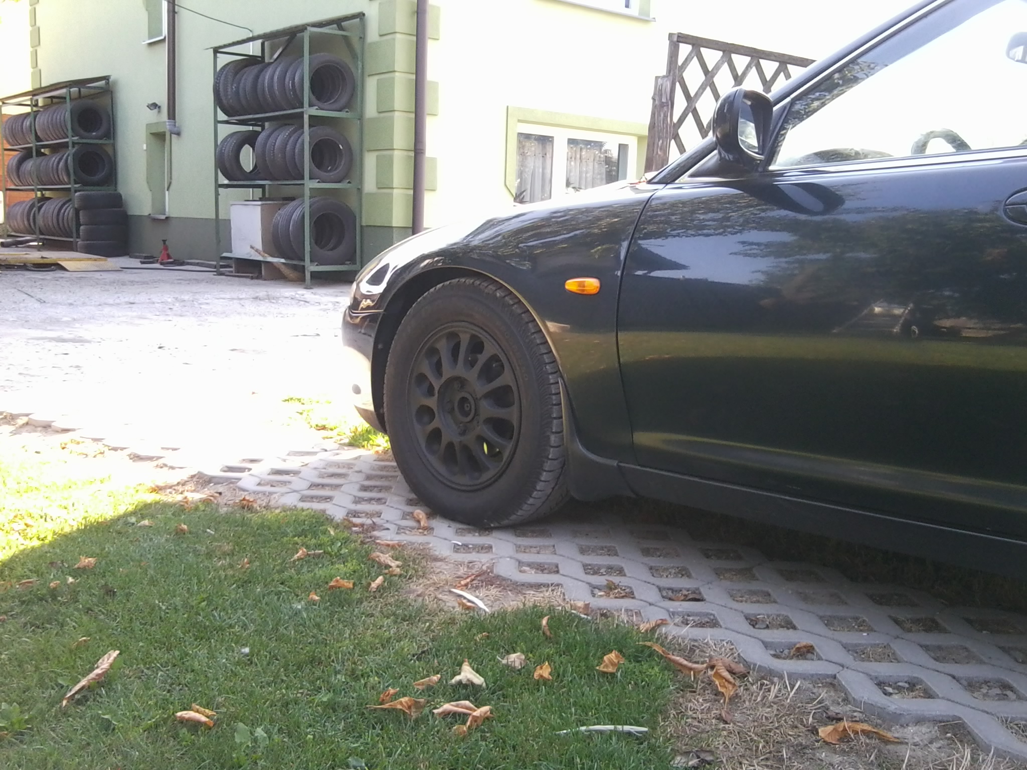

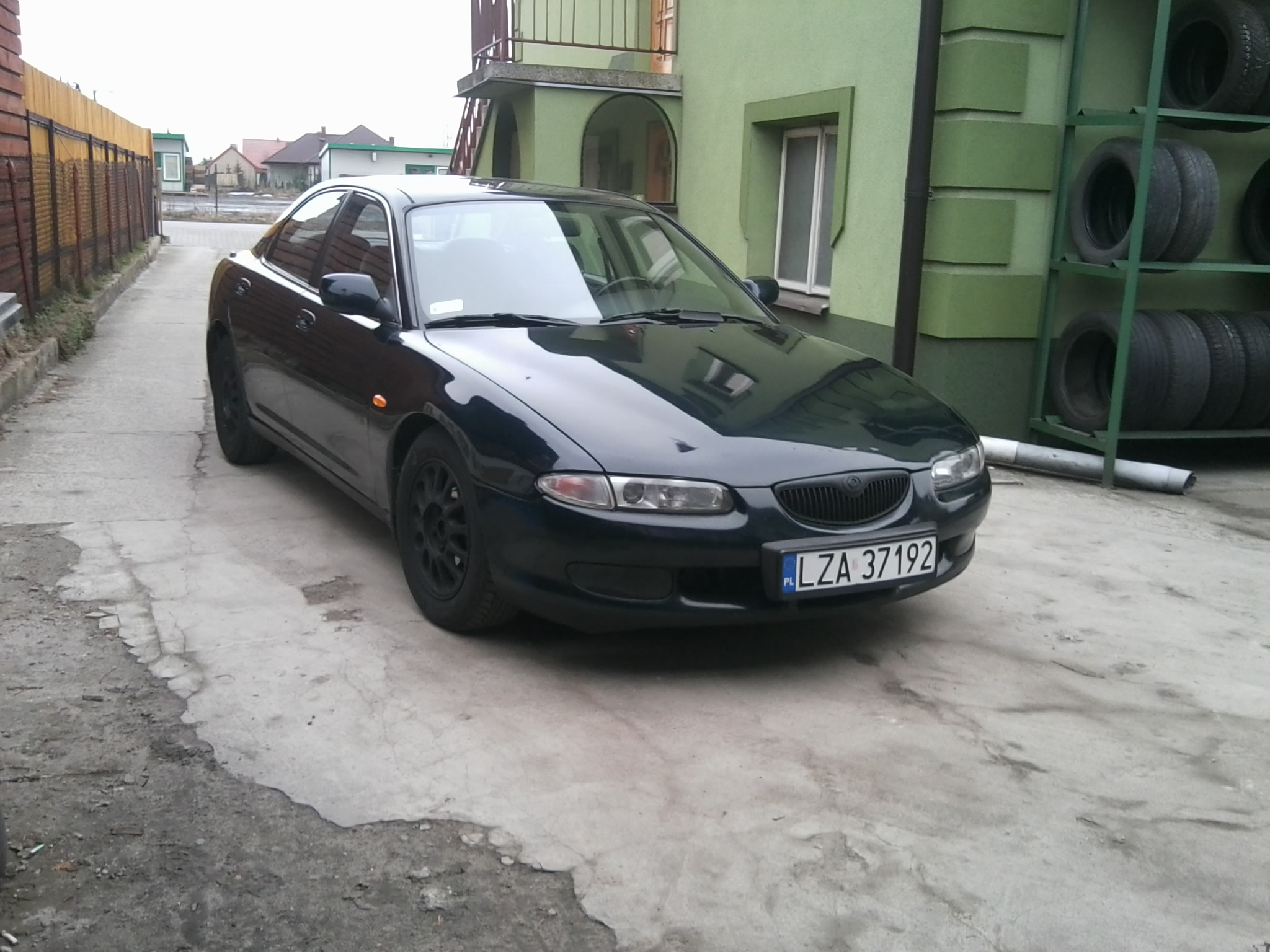

po przejściu przez mój warsztat :D

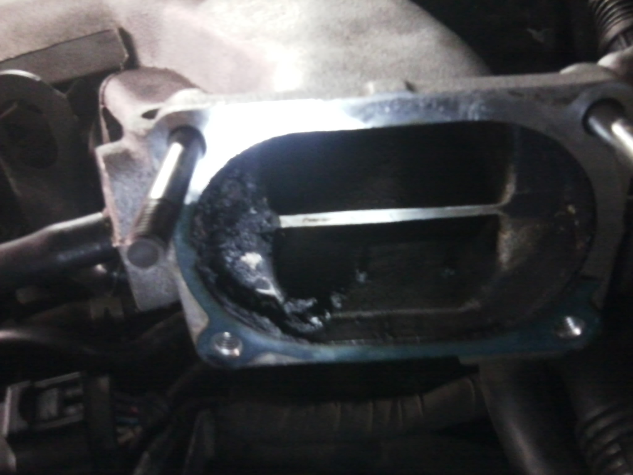

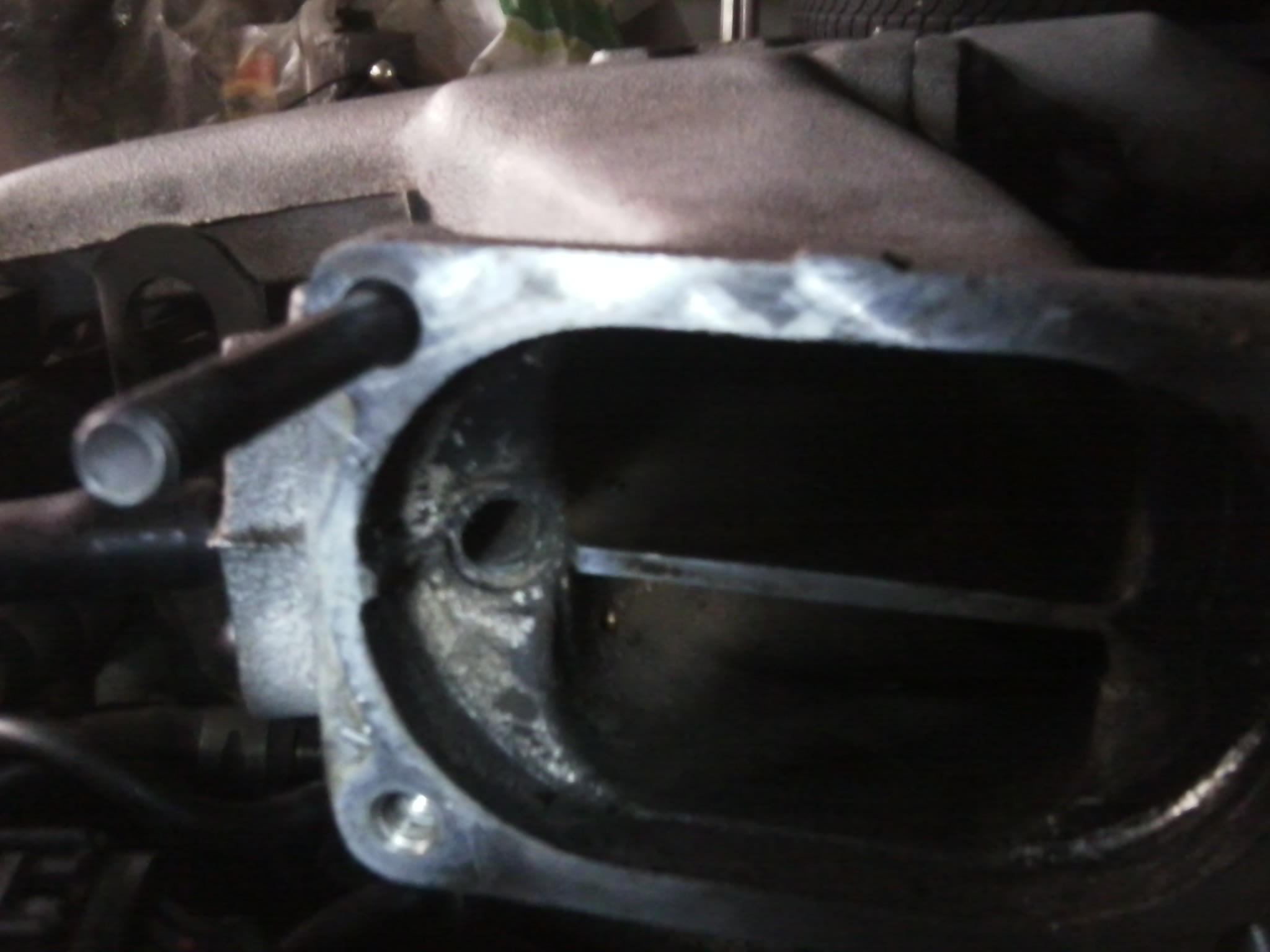

– czyszczenie EGR, troche duzo rozbierania ale taki byl syf ze hej ! :) hehe ponizej fotki

po zdemontowaniu przepustnicy moja mina "WOW"
po wyczyszczeniu :)

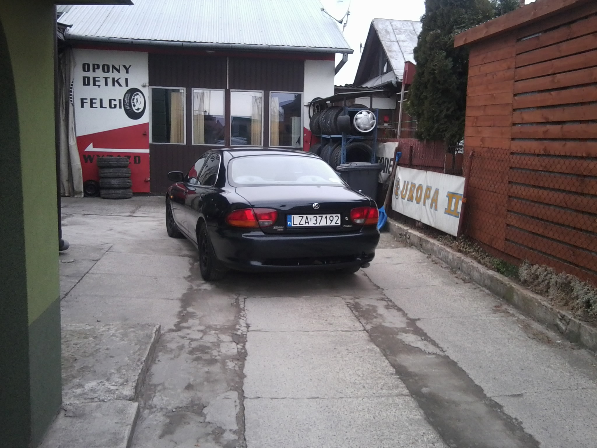

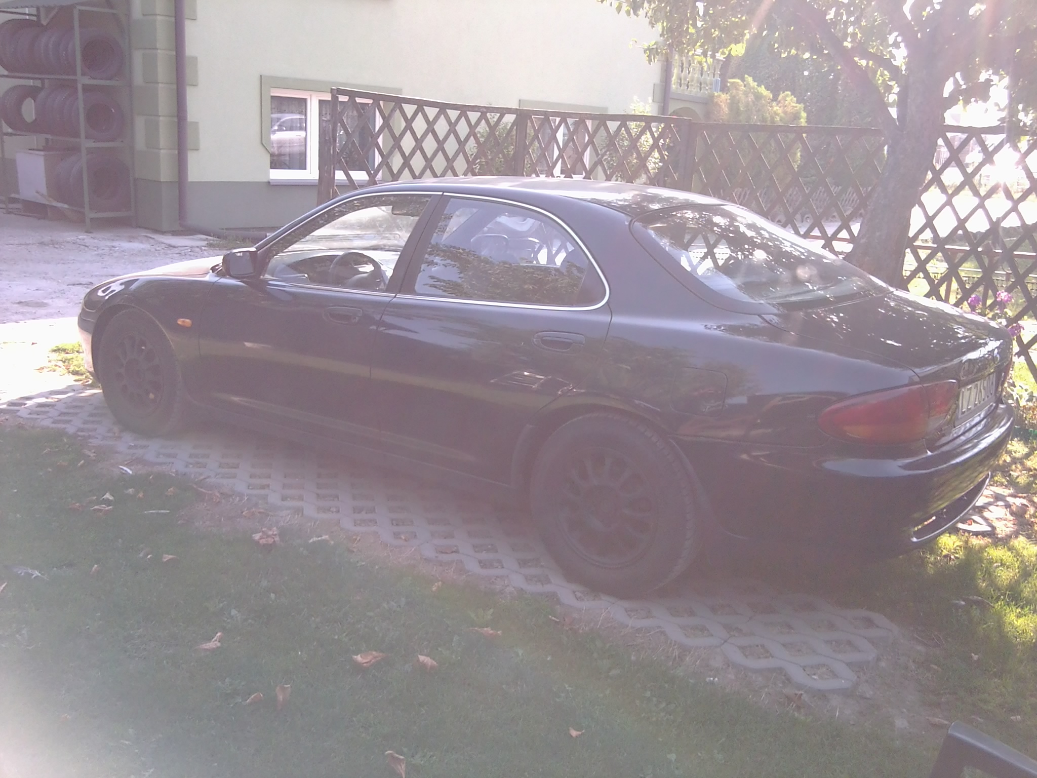

no i kilka fotek po woskowaniu :) hehe
