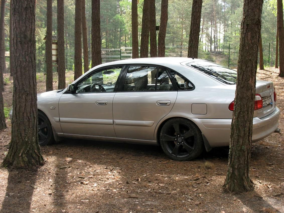

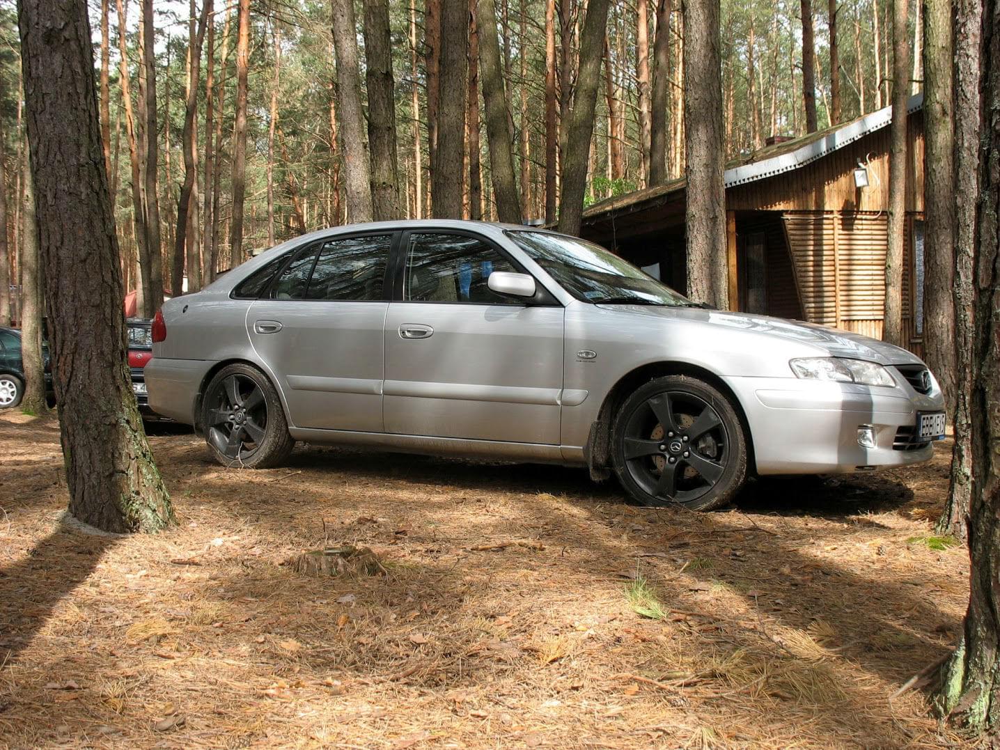

Postprzez Gib » 28 maja 2013, 09:37
Pięknie utrzymany egzemplarz GF FL, do tego bardzo ładnie prezentuje się na tych 17 z glebą. Sprawą dyskusyjną jest to czy to tak do końca sprawdza się na polskich bezdrożach <czarodziej> ale wygląda mjodzio. Środek to samo.
Stała pod ścianą prężąc kakao
Od: 28 sie 2007, 17:09
Posty: 8948 (143/182)
Auto: rower składak 1.8t
Postprzez MAT » 28 maja 2013, 09:45
Pewnie ciężko by było pokonywać krawężniki tak jak Ty swoim oplem :D Ale felgi piękne <serduszka>
