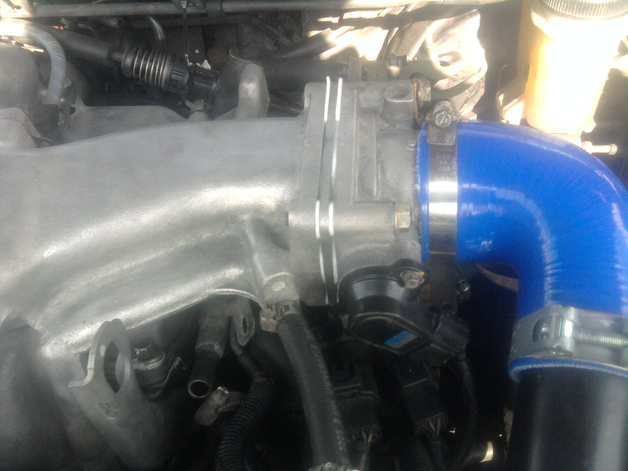

Setritus napisał(a):Więc kolektor siłą rzeczy również będzie
Pitolisz bez sensu. Nikt nie twierdzi że będzie miał -20 stopni ale jak dla mnie jest różnica między gorącym, a lekko ciepłym kolektorem ssącym.
Bez uszczelki kolektor nagrzewa się od piekarnika pod maską i dodatkowo przejmuje ciepło od głowic. Uszczelka teflonowa pozwala wyeliminować ten drugi czynnik i zapewniam Cię, że jest różnica (oczywiście różnica też zależy od grubości teflonu).
Im cieplejsze powietrze tym mniej tlenu tak więc nawet jak ugra się kilka stopni to wg. mnie jest to gra warta świeczki, szczególnie że ten mod nie wymaga ogromnych ilości klepaków.

Postprzez noxes » 17 wrz 2013, 22:14
Jak wywalisz grzanie przepustnicy to będziesz mial problemy z obrotami

Postprzez krzysiek251189 » 17 wrz 2013, 22:25
wiem, że będzie problem z obrotami ale będe próbował to jakoś wyregulować :)

Postprzez tekkenfan » 17 wrz 2013, 22:30
Nie wiem jak to jest w K-serii ale u mnie po wywaleniu obiegu płynu w obu krokowcach jedyny problem były początkowe wolne obroty. Po podkręceniu wszystko działało jak trzeba. Wg. mnie nie ma co dramatyzować.

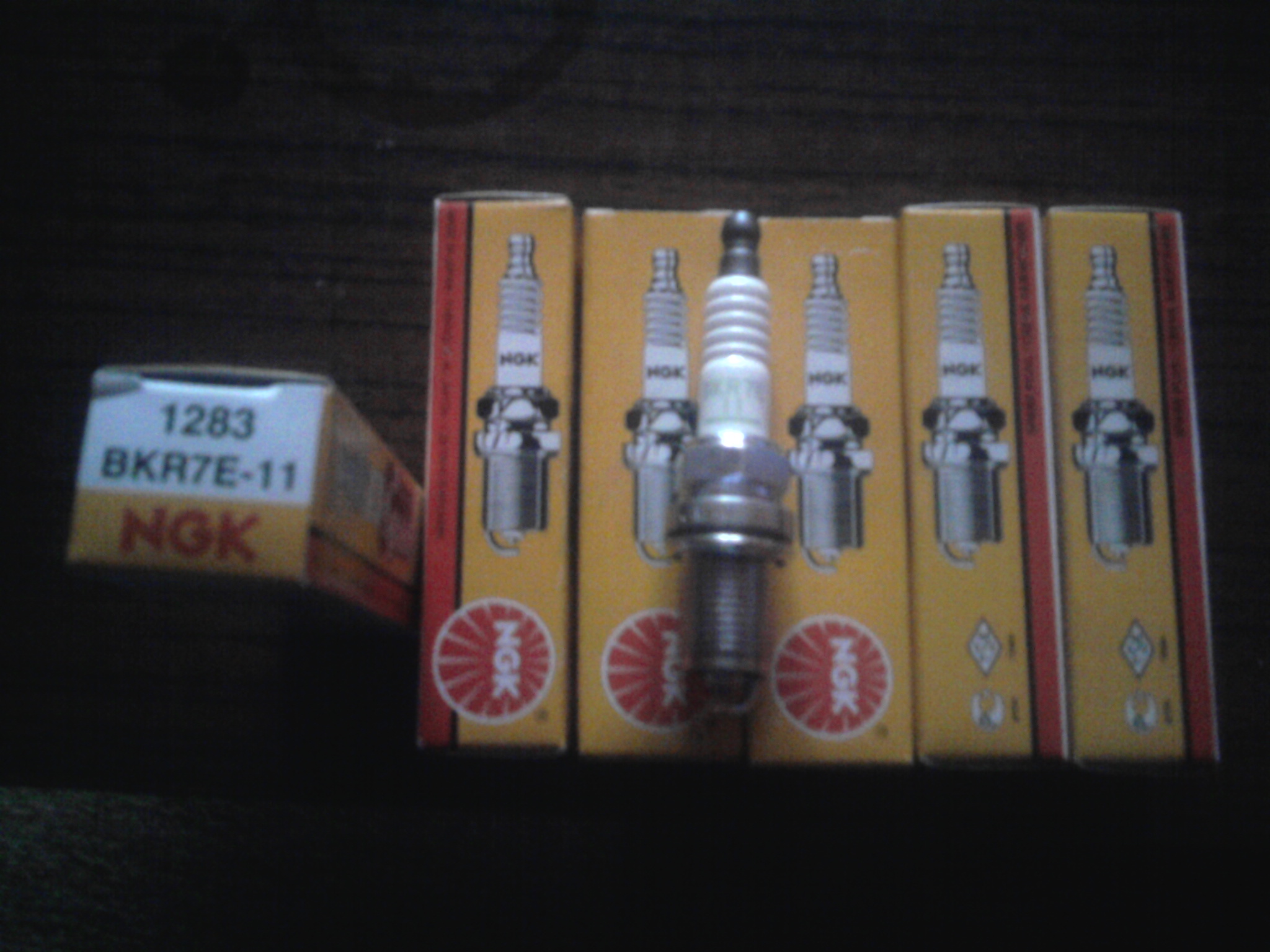

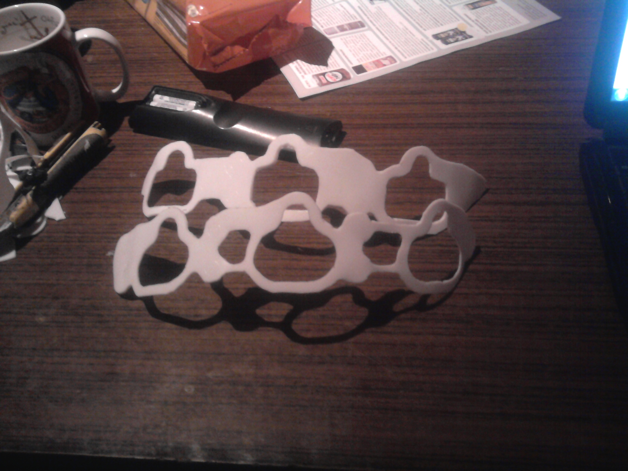

Postprzez krzysiek251189 » 20 wrz 2013, 16:01
dziś dotarły zimniejsze świece NGK BKR7E-11 ;)

Postprzez tekkenfan » 20 wrz 2013, 16:06
nawet ładnie Ci te uszczelki wyszły :D. Jakiej grubości ?

Postprzez krzysiek251189 » 20 wrz 2013, 16:17
2mm :) fakt dość dobrze to wyszło bo fajnie się obrabia ten materiał

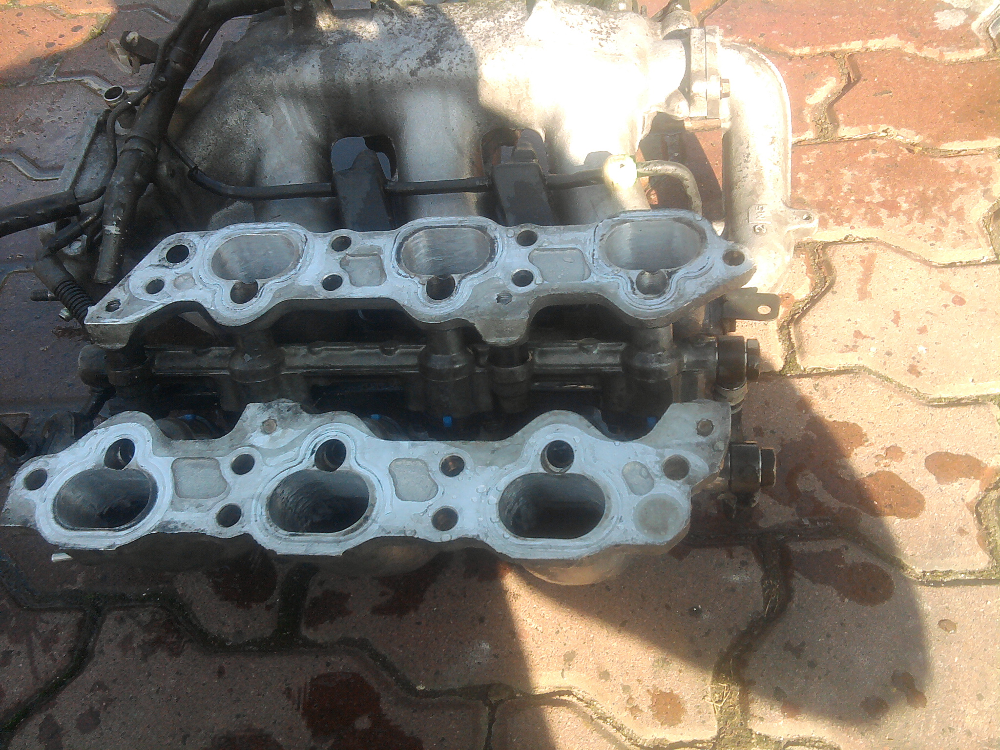

Postprzez krzysiek251189 » 21 wrz 2013, 21:34
dziś zabrałem się za szlifowanie kolektora ssącego :P

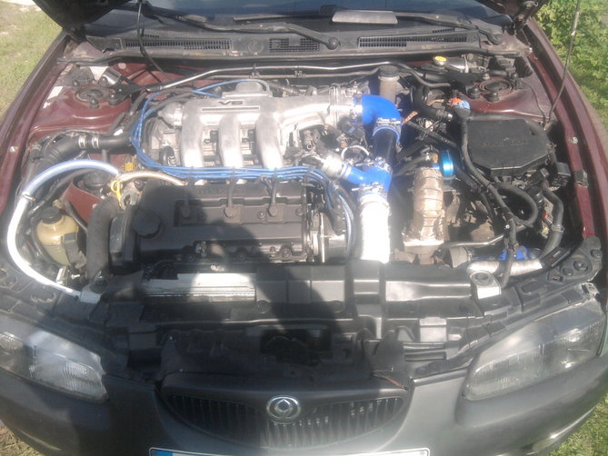

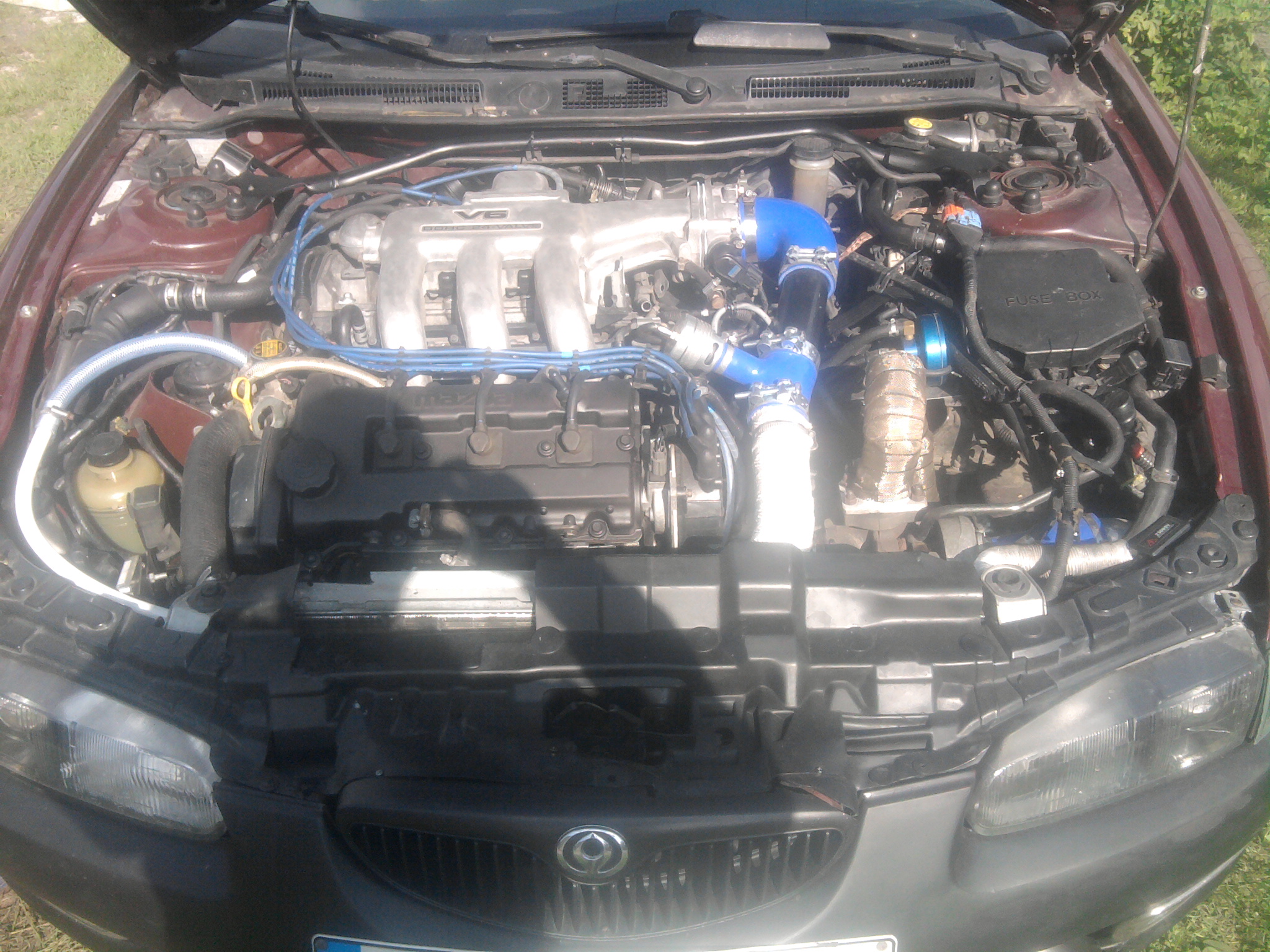

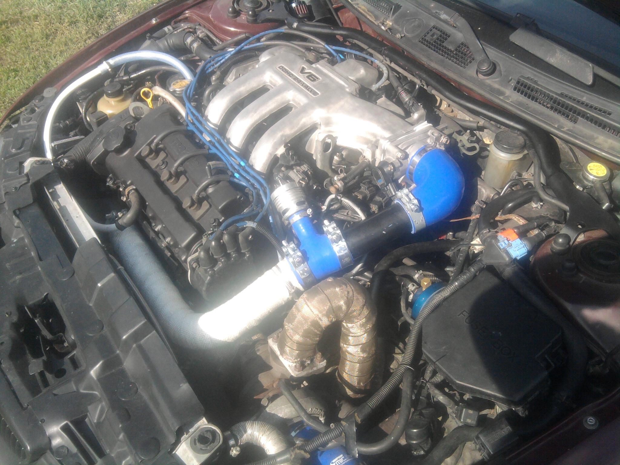

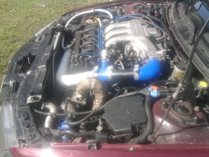

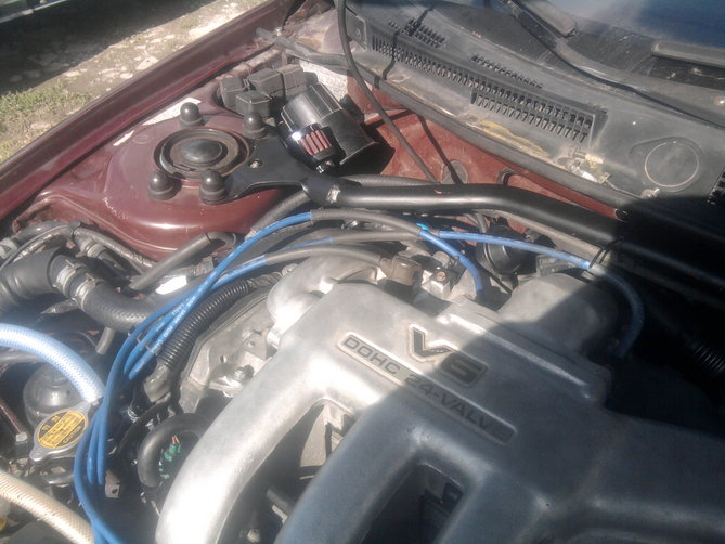

Postprzez krzysiek251189 » 29 wrz 2013, 12:58

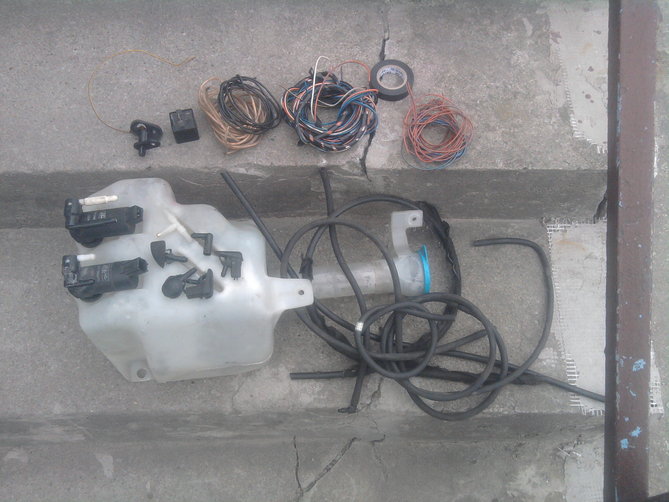

Auto znów poskładane :) od poniedziałku walcze z natryskiem wody na intercooler :P

Postprzez tekkenfan » 29 wrz 2013, 14:07
Fajnie ogarnięte, teraz czekam na kreski (mogą być nawet te na asfalcie <lol> )

Postprzez sylwo » 29 wrz 2013, 14:41
Imponujące chociaż wyglądem nie pasuje do stylu xedosa. Ale jest fajne ;)

Postprzez krzysiek251189 » 29 wrz 2013, 21:55
Kto co lubi :P dla mnie xedos jest stworzony do wyścigów <serduszka> choć brakuje mu paru rzeczy

Postprzez Kt65c453 » 30 wrz 2013, 06:47
śrubki na podszybiu ci zostały :) fajne autko i projekcik, cały czas śledzę powodzenia

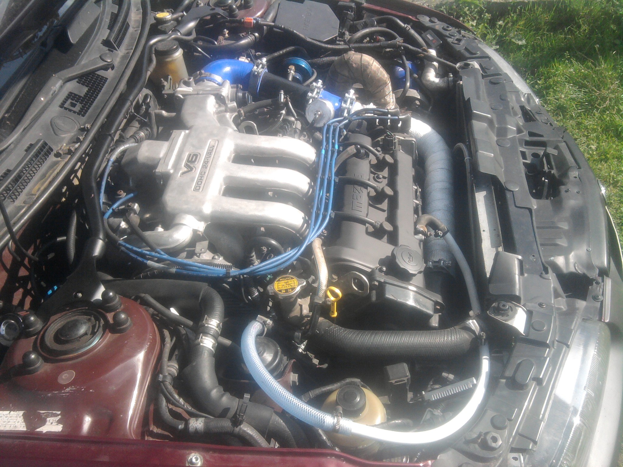

Postprzez krzysiek251189 » 1 paź 2013, 17:45
Skompletowałem zestaw z którego zrobie natrysk wody na intercooler :)

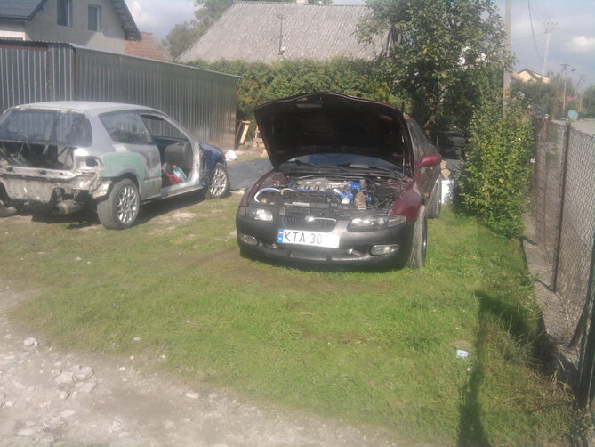

Postprzez Setritus » 2 paź 2013, 20:06
Doczekamy sie kiedykolwiek filmu jak to jeździ? :D
A może to po prostu nie jeździ <glupek2>

Postprzez krzysiek251189 » 2 paź 2013, 21:01
jeździ tylko cały czas są jakieś drobiazgi do dopieszczenia :) cierpliwości

Postprzez MIRU » 19 paź 2013, 22:59
i jak tam ?? smigasz juz na doladowaniu ?? olej temat z tym spryskiem, chyba ze chesz miec czystego icka :D
