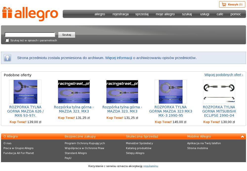

frankiliki napisał(a):2 pytania. Co to za rozporki jaka cena? I dlaczego ''tak'' robisz z tym autem? nie lepiej poszukac czegos lzejszego mniejszego i bardziej rozwojowego jak np civic?
przednia rozpórka jest wykonana przeze mnie, a tylna zakupiona na allegro http://allegro.pl/rozporka-tylna-gorna-mazda-626-mx6-mx-6-i1721487034.html
szybciutko odpowiem na drugie pytanie: polubiłem ten samochód i nie wyobrażam sobie pozbyć się jej dla hondy <nie>
