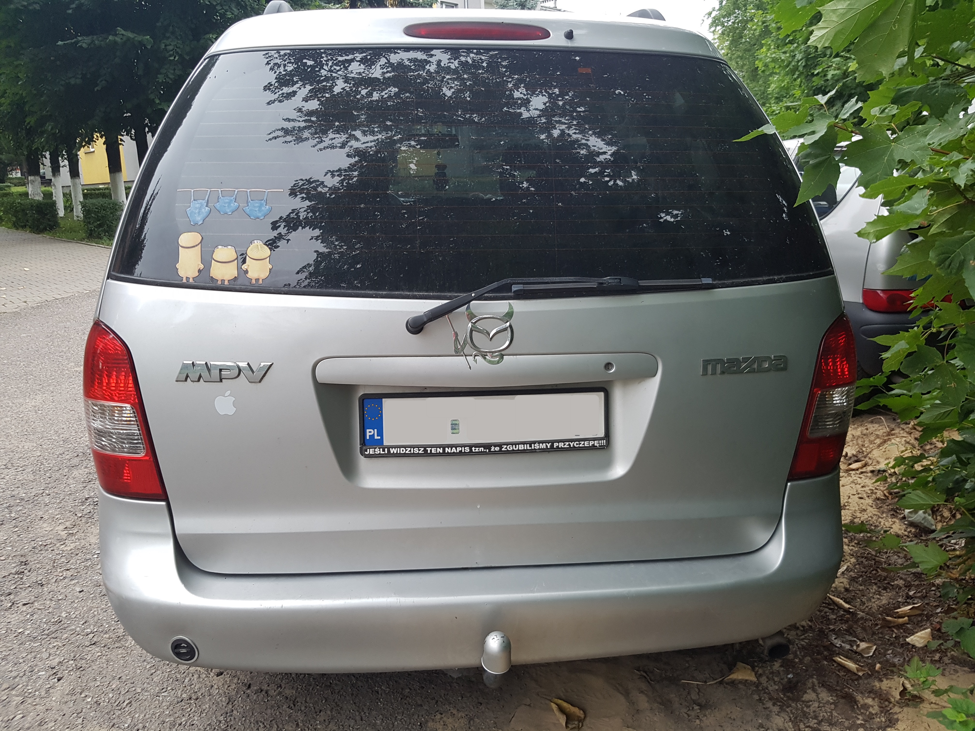

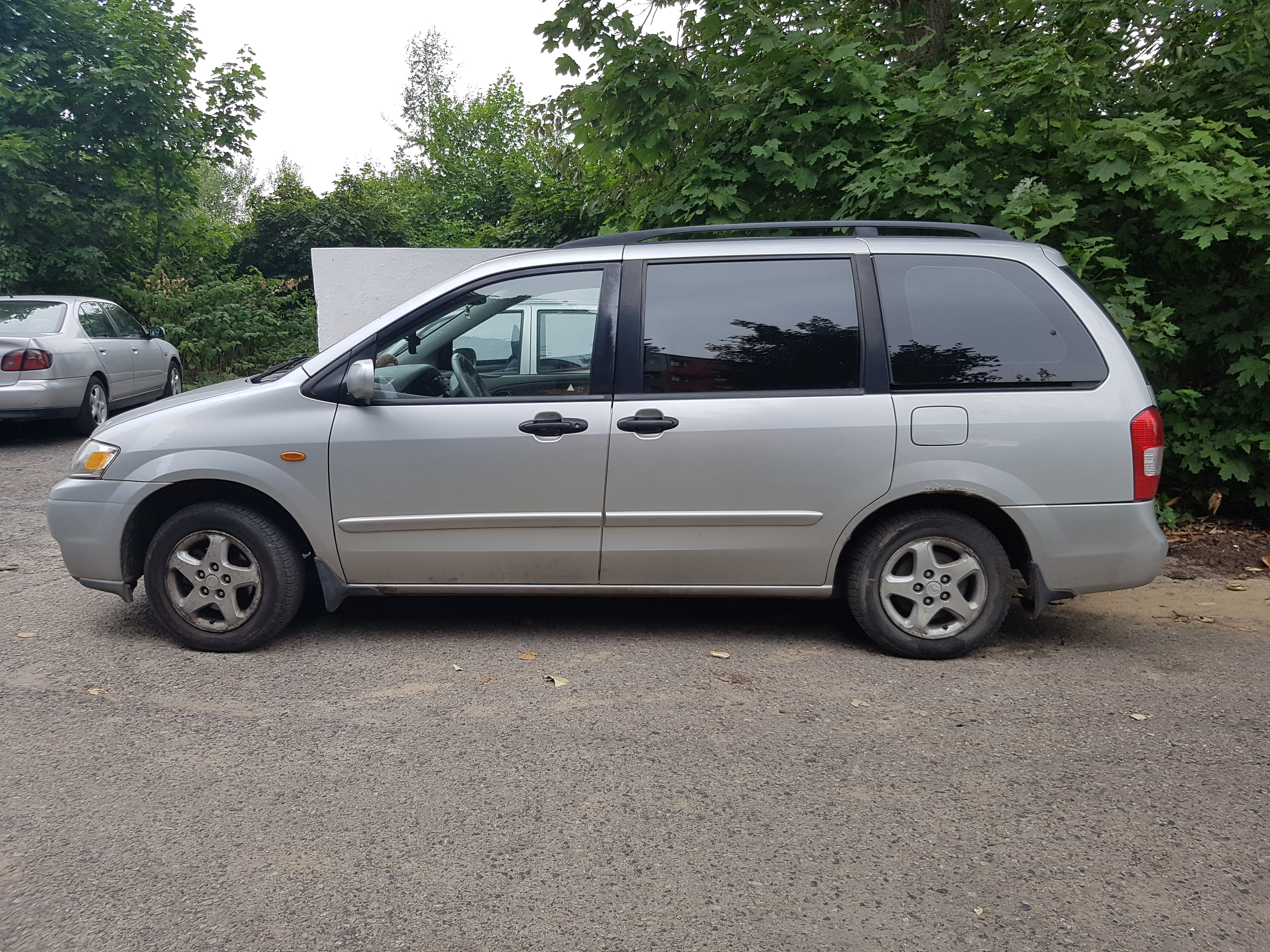

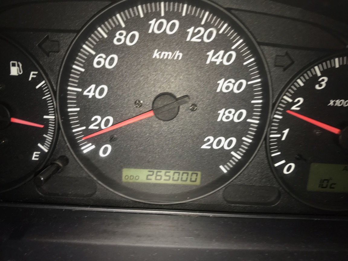

Postprzez Diabolo Madzioro » 5 paź 2017, 07:21
Ładna liczba :–) żonka uchwyciła :–)
