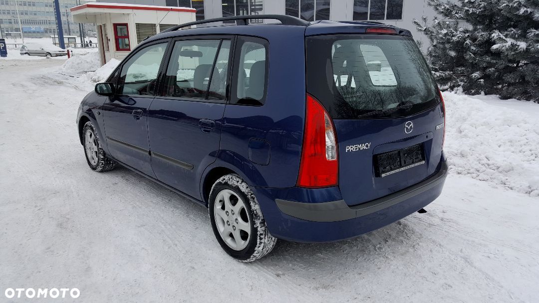

Szukając auta dla rodziny natknąłem się na ciekawy egzemplarz Mazdy Premacy z 2001 roku.
Licznikowy przebieg 175 000km. W miarę realny <lol> .
Po zakupie uszczelniono miskę oraz wymieniono rozrząd, olej, 2 tulejki wahaczy wzdłużnych na tyle oraz łożysko PP.
Zdjęcia z ogłoszenia.

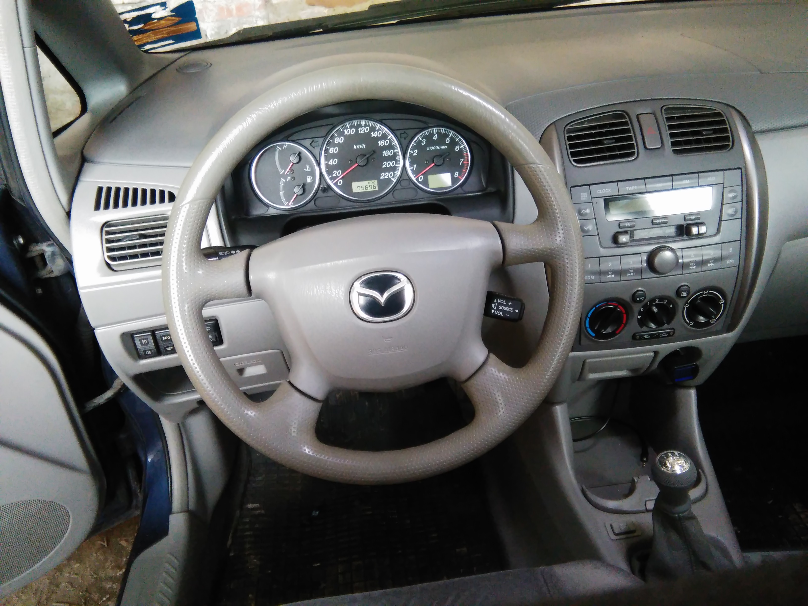

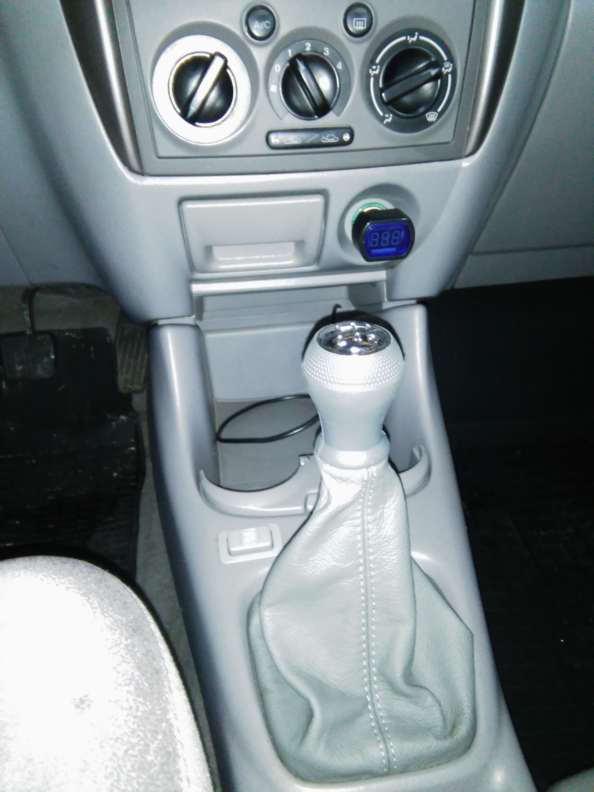

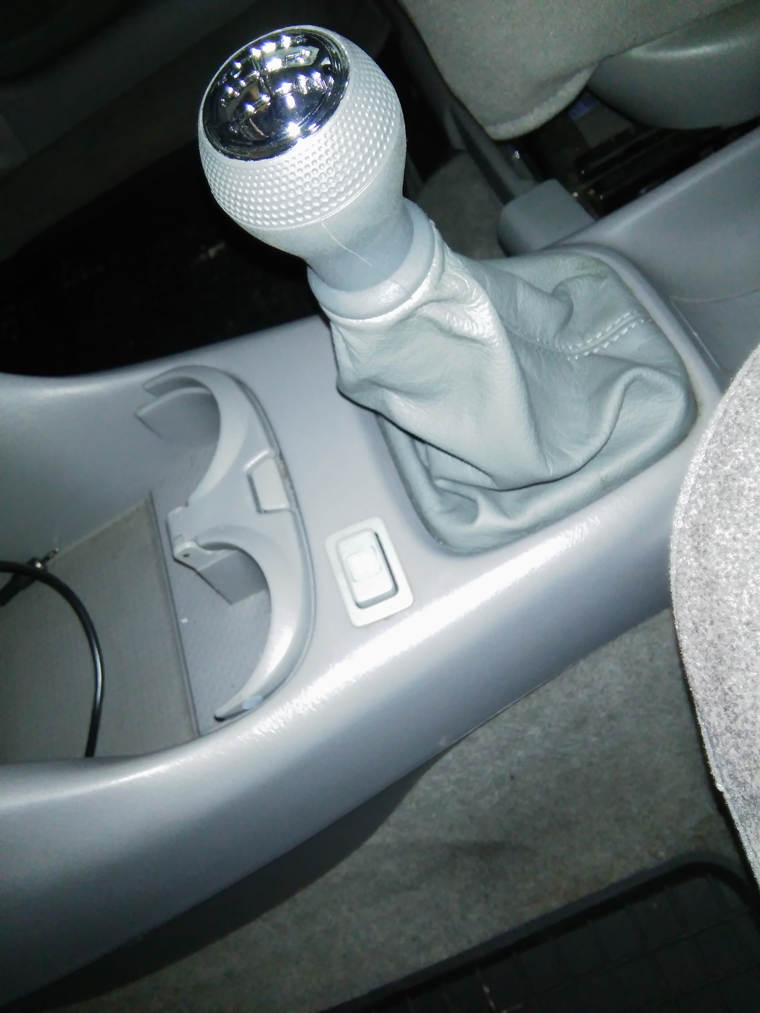

Dziś wymieniłem mieszek zmiany biegów i gałkę. Całkowity koszt to kolejno 24zł+25zł+odrobina butaprenu.
W zeszły weekend zamontowałem aux do fabrycznego radia co również widać na zdjęciu. Kabelek 3,5 mm jack 1,5m za 8,99zł:)

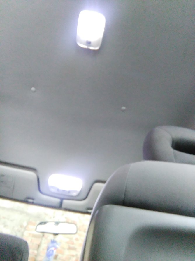

Postprzez aqaz » 25 lut 2017, 10:09

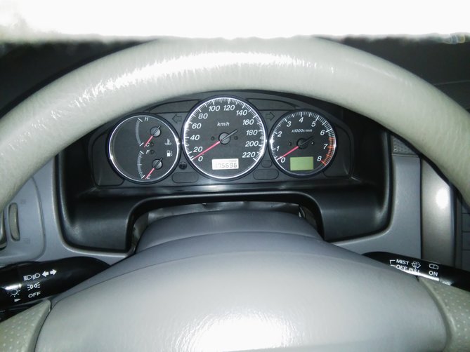

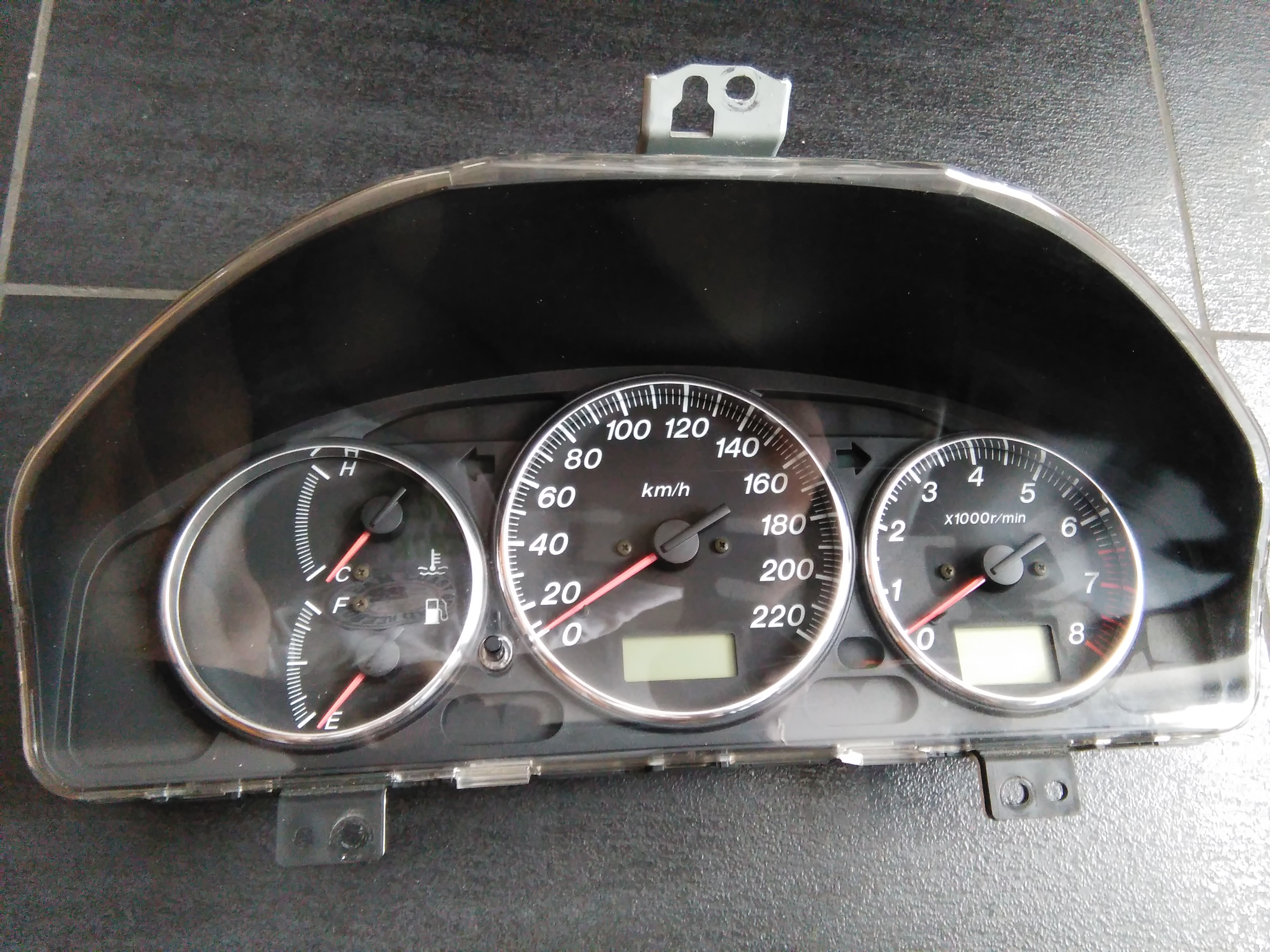

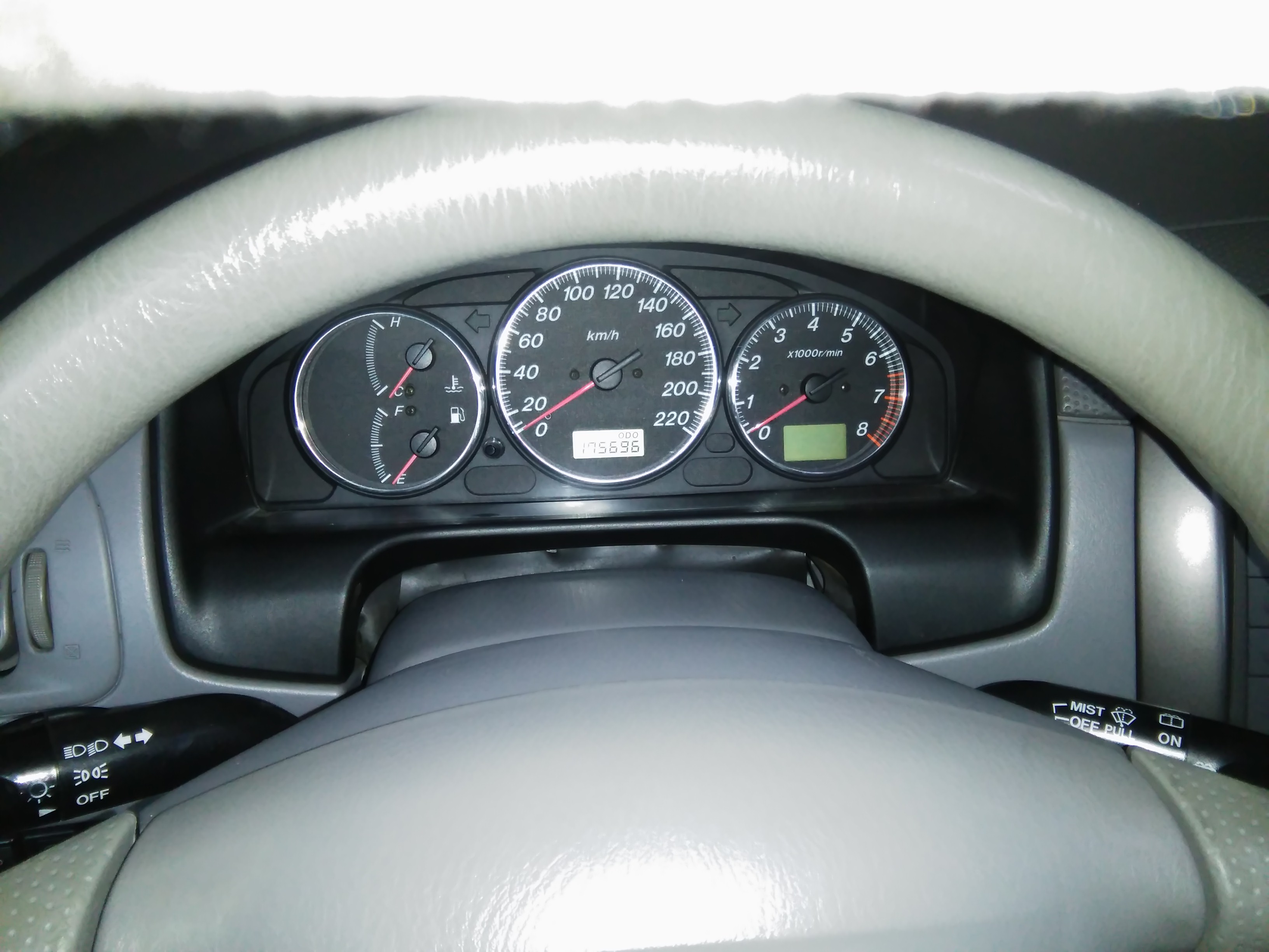

Dziś zamontowałem ramki zegarów.
Dopisano 25 lut 2017, 10:15:

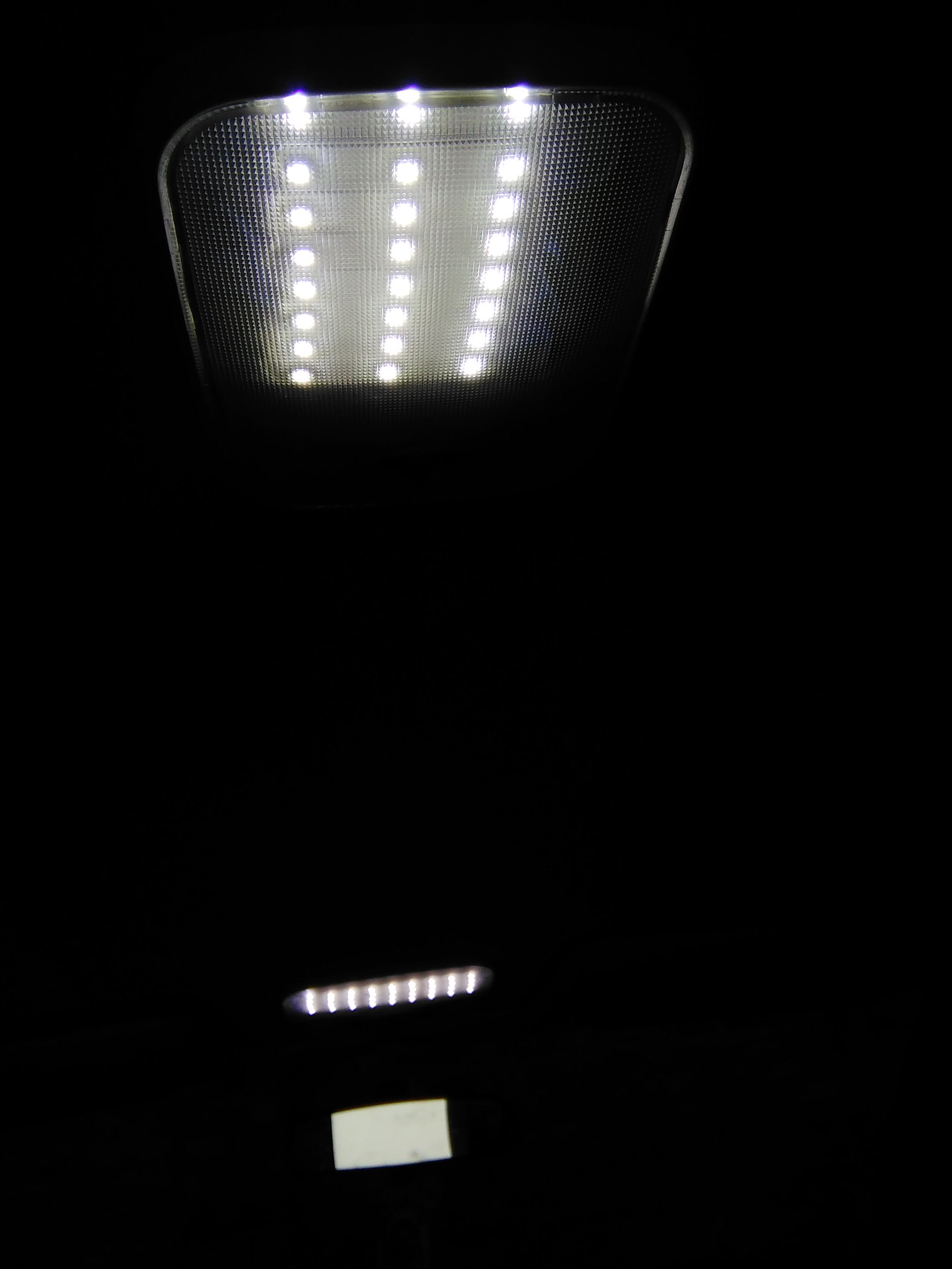

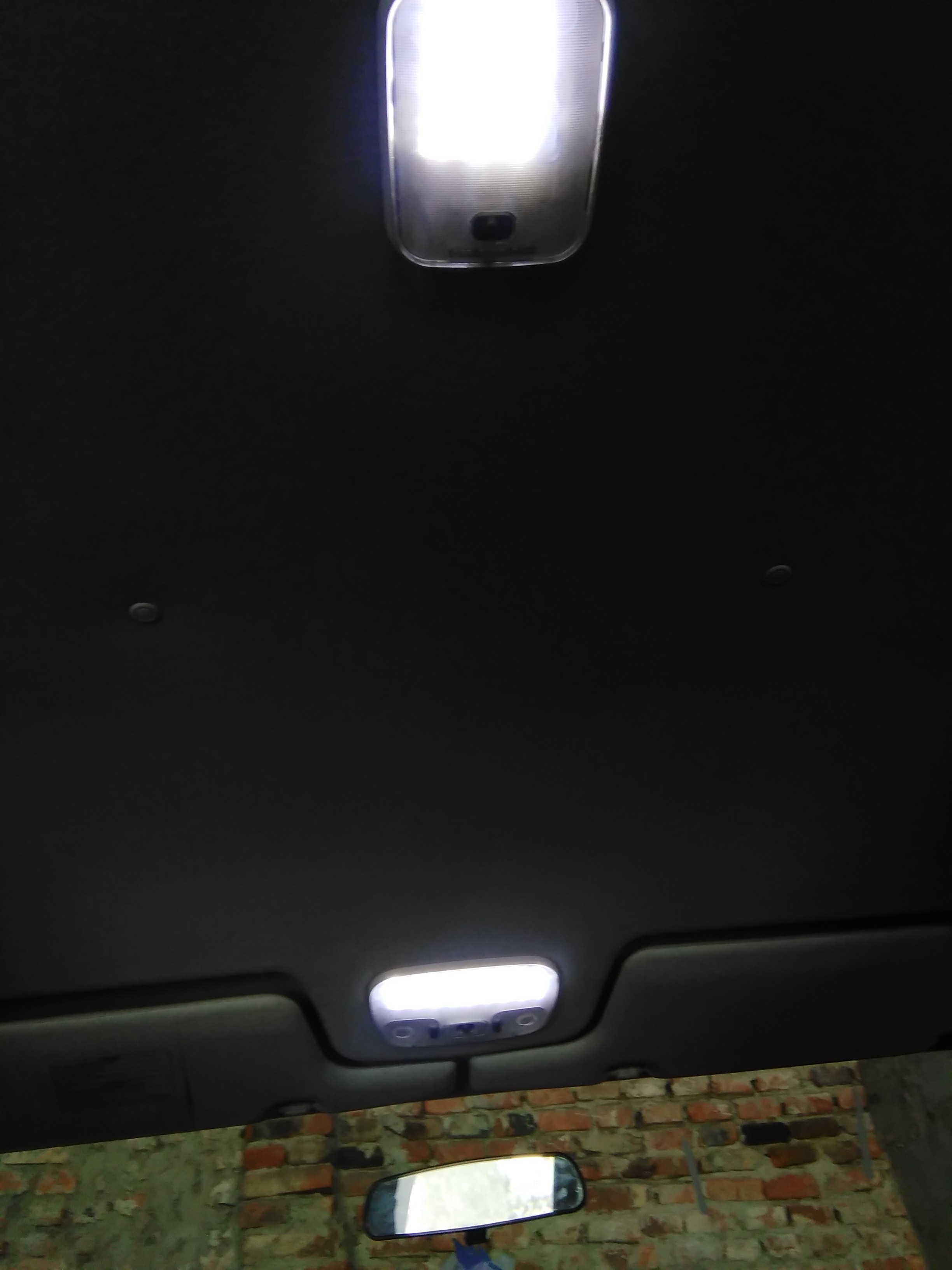

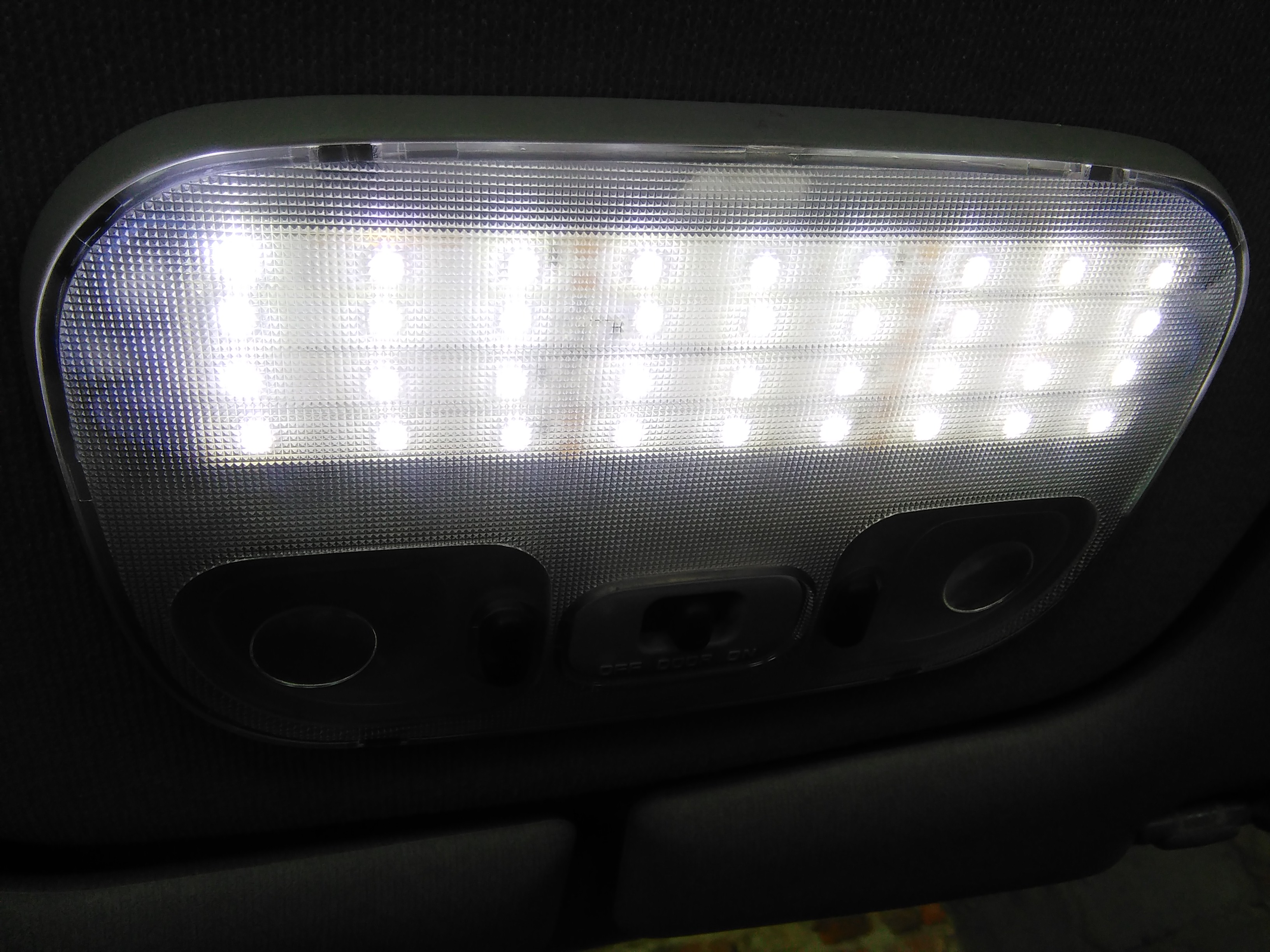

Dziś również zamontowałem ledowe panele do oświetlenia wnętrza.
Jest to pocięta i polutowana na kable(celem zawijania wiązki na kształt węża jak w grze na Nokii 3310) taśma led która została mi po remoncie kuchni. Ledy działają standardowo na napięciu 12v.

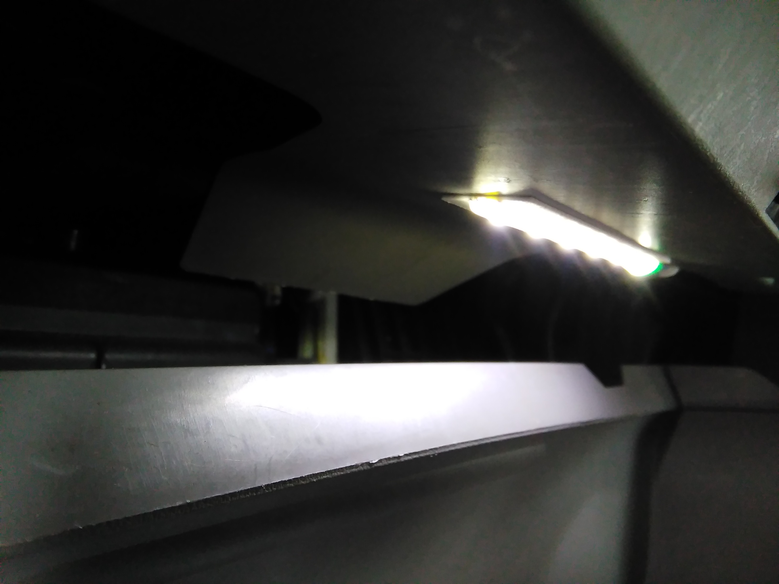

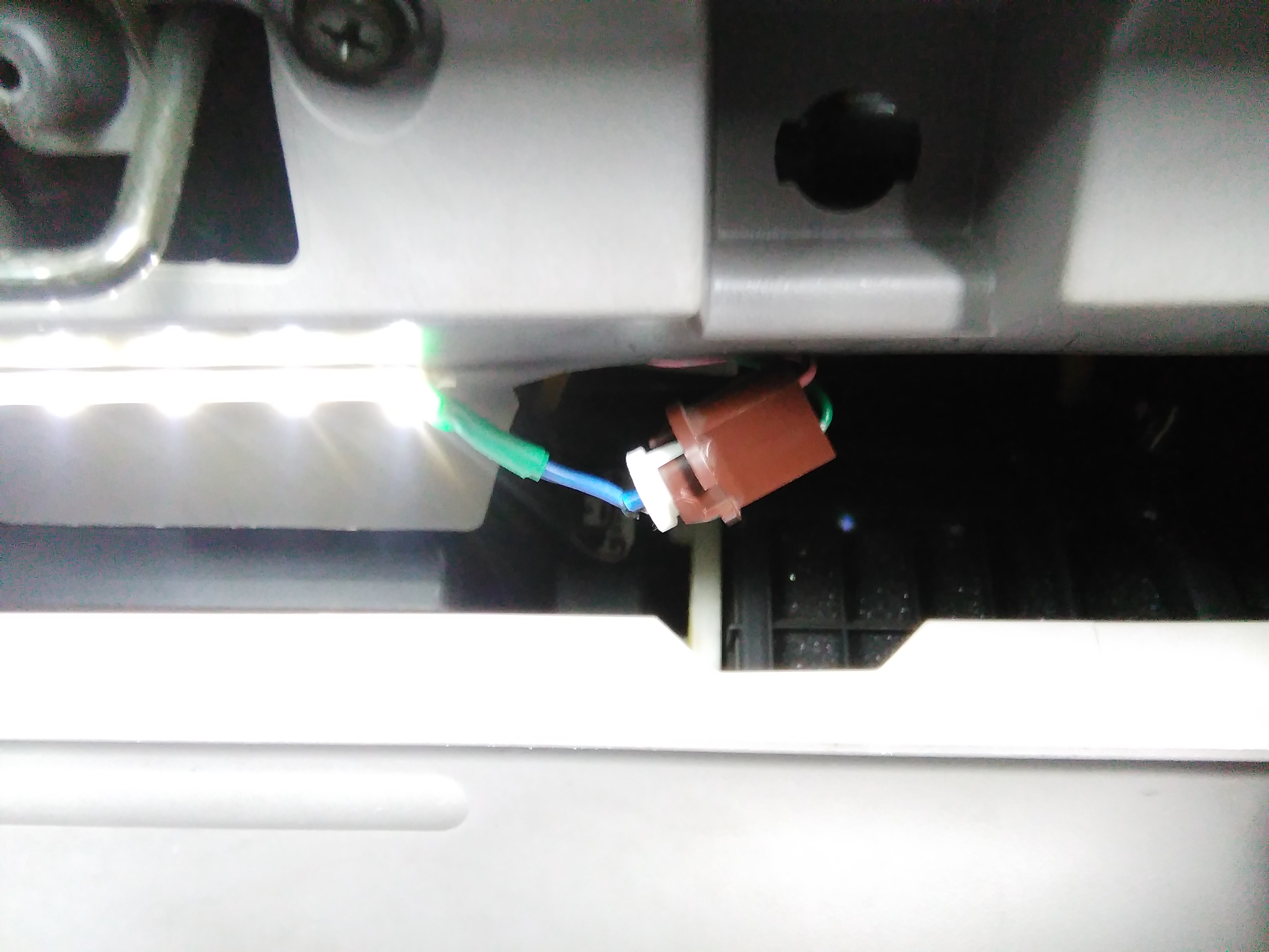

Jeszcze ledowe podświetlenie schowka.

Postprzez Bartg » 27 lut 2017, 10:13
Ramki dobrze wyglądają, chyba u siebie pora założyć, skąd brałeś? Na wcisk są standardowo?
Od: 23 sty 2008, 21:25
Posty: 7828 (27/126)
MX5 NC '09
Postprzez aqaz » 27 lut 2017, 10:19
Tak. Na wcisk. Demontaż licznika to odkręcenie 5 śrub, odpięcie 3 kostek. Z samego licznika plastikowa blenda ładnie odpina się z 7 zatrzasków.
Koszt ramek 60zł z wysyłką dogadałem z producentem więc jak coś powołaj się na mnie. Zawsze to 7 zł do przodu na 2 kokosowe Wuderbaum:)

Postprzez zabas85 » 1 mar 2017, 16:18
ooooooooo a powiedz mi czy po takim zabiegu z ledami w wnetrzu to one dalej działaja dwustopniowo ?
Przykładowo po nacisnieciu centralki zaswiecaja sie ale po otwarciu drzwi rozswietlają sie jeszcze mocniej ? pozostało to po użyciu ledów ?
A te pod schowkiem to gdzie wpiąłeś ?

Postprzez aqaz » 1 mar 2017, 18:24
Ściemniacz działa normalnie. :D
Te w schowku podpiąłem po gniazdo żarówki. Fabrycznie wchodzi tam w5w. Kupiłem w Auchanie 2 żarówki led za 1.59 z których potrzebne jest plastikowe mocowanie. Odginamy nóżki wyciągamy słabego leda. Z jego nóżek lub ze spinacza biurowego robimy styk do fabrycznego socetu. 2 kabelki lutujemy do listew led, a koszulką termokurczliwą usztywniamy połączenie.

Postprzez Domelek » 2 mar 2017, 10:00
Ładnie, ja zrobiłem w kabinie wszystkie Ledy pod kolor zegarów czyli zielony, mój ulubiony hyhy dobre Ledy dają radę i zielono mi. Trzeba tylko "paczeć" żeby długość zamienników Ledowych była taka sama jak rurek c10w żeby nie rozginać wąsów. <czarodziej>

Postprzez aqaz » 2 mar 2017, 11:09
Tylko ja mam listwy ledowe nie ledy w oprawce. Zużyłem ponad metr tej listwy i w aucie jest na prawdę jasno. Zdejmę klosz i zrobię foto dla lepszego zobrazowania.

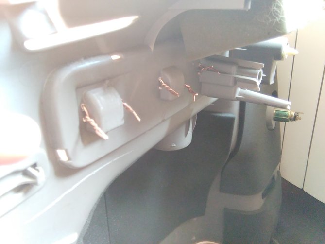

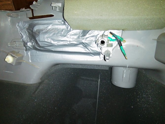

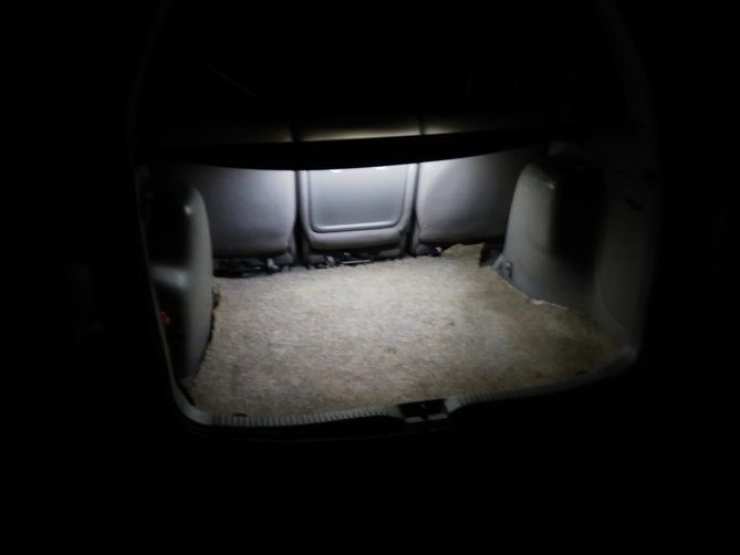

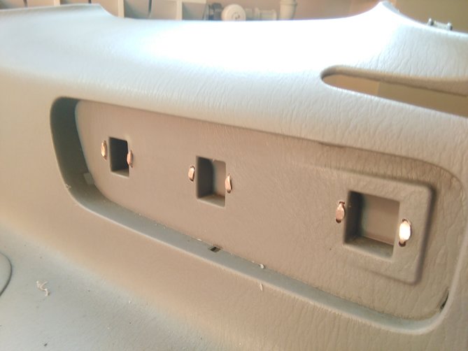

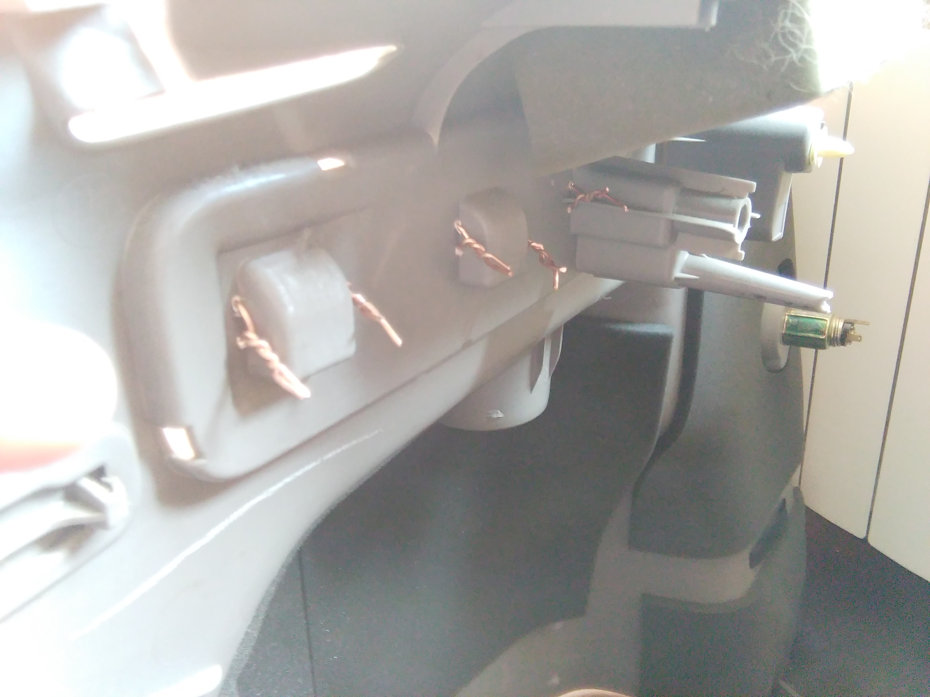

Postprzez aqaz » 5 mar 2017, 11:30
Witam.
Tak jak mówiłem zająłem się oświetleniem bagażnika.
Na celu miałem zrobić to tak aby roletę można było swobodnie zdemontować lub przepiać na inną pozycję.Plan udał się w 100% więc poniżej przedstawiam jak to wygląda u mnie. :)

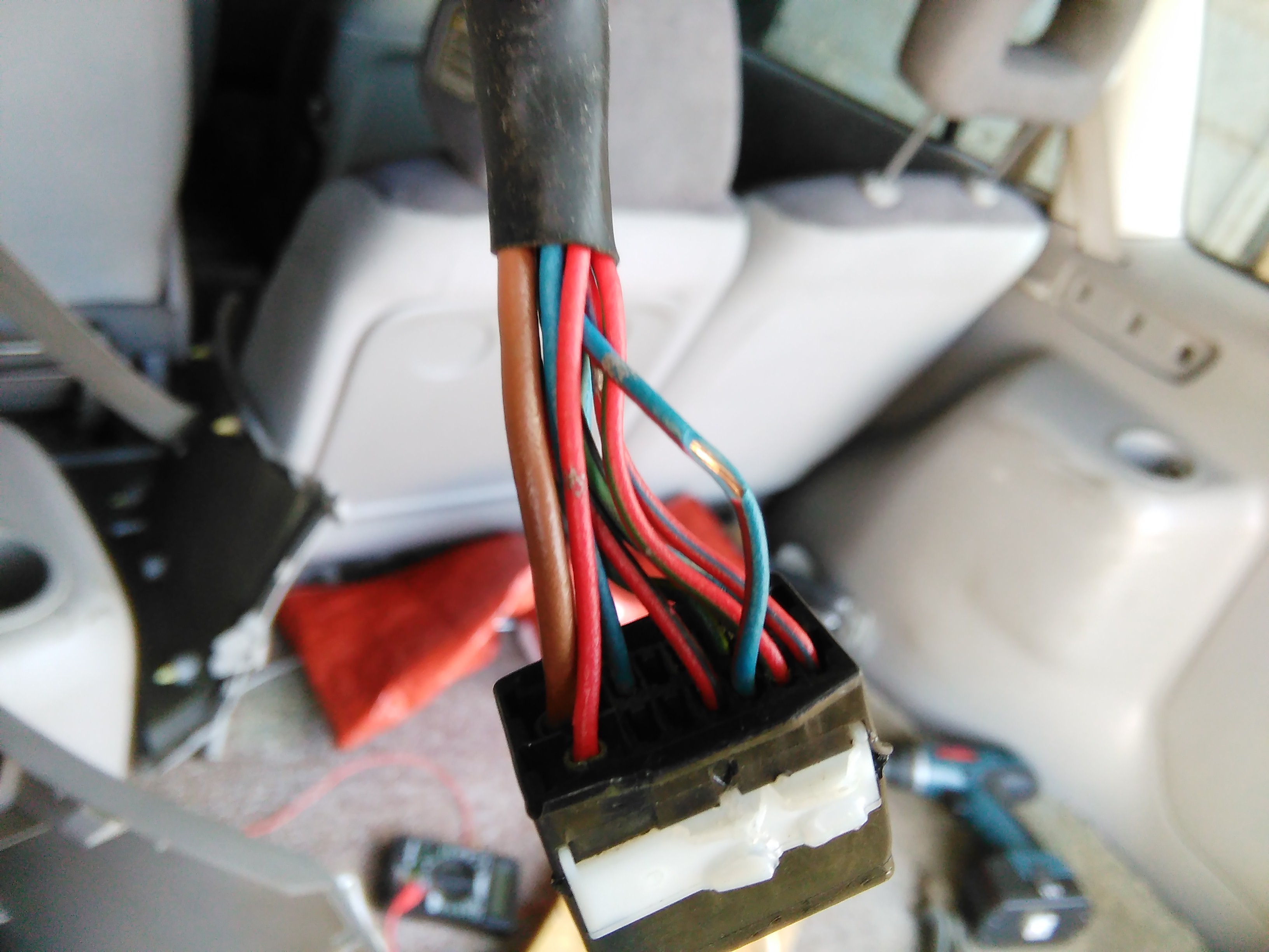

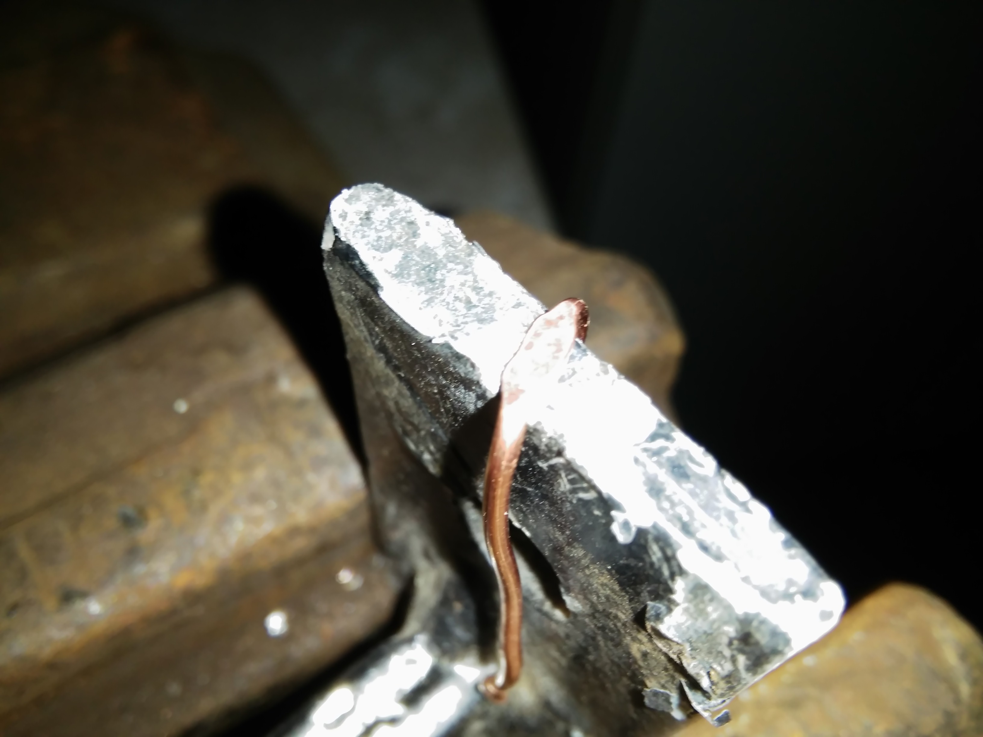

Na początku z drutu miedzianego (takiego który jest w domowej instalacji elektrycznej robimy styki połączeniowe rozbijając na odcinku około 5mm na płasko (nie za cienko nie za grubo) w połowie około 7-8 cm odcinka. Będzie to nasz styk od strony tapicerki. Potrzebujemy 6 takich: 3 na "+" i 3 na "–".
W tapicerce wiercimy 12 otworów. Jan na foto. przekładamy i skręcamy. Lutujemy do tego przewody. Plusy z plusami, a minusy z minusami i na końcu zarabiamy wtyczkami. Warto użyć różnych kolorów pamiętając, że dany biegun musi być powtarzalny stroną na każdej z 3 pozycji rolety.
Aby światło świeciło potrzebujemy plus i minus.

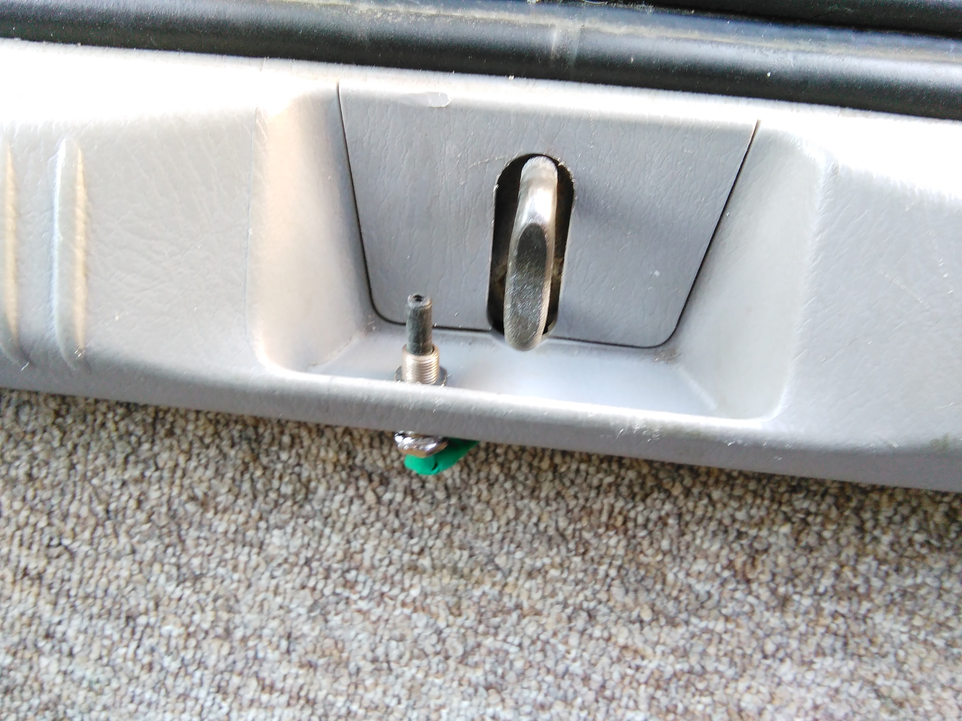

Plus wziąłem z kabla idącego bezpośrednio do klapy gdyż tam zawsze jest napięcie bez względu na to czy jest przekręcony zapłon czy nie. Kolor jasnoniebieski z czerwoną kreseczką. Kostka jest na wysokości słupka "C".
Minus ze śruby mocującej osłonę przy zamku klapy i wieszaka uchwytu do bagażu.

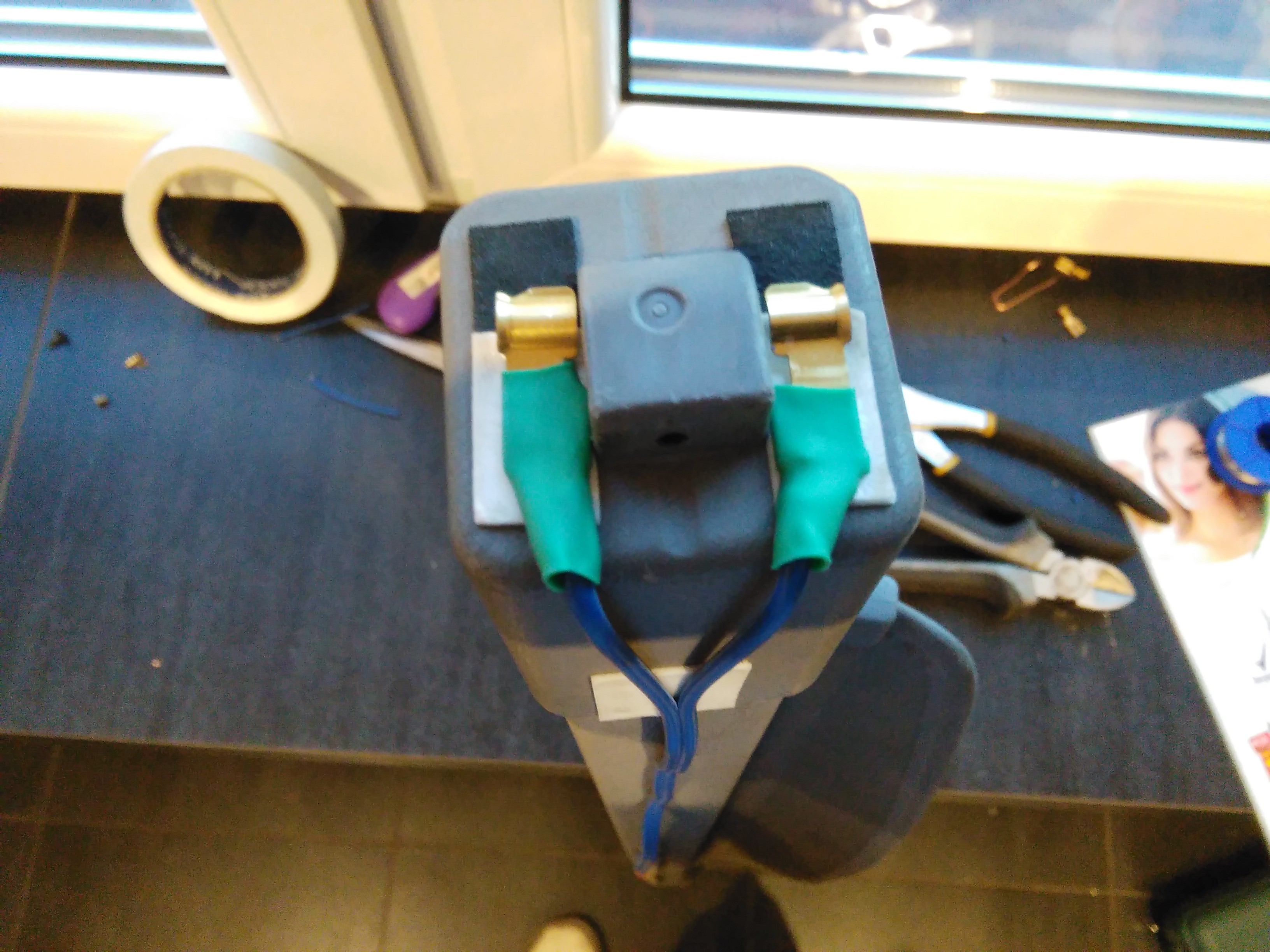

Ponieważ światło w bagażniku działa jak światło w lodówce, czyli otwarcie drzwi powoduje zamknięcie obwodu użyłem do tego starego czujnika otwarcia klapy, który podpina się do alarmu i zamontowałem go przy zamku. Zamknięte drzwi dociskają bolec i styk się przerywa.
Ledy przykleiłem na taśmę dwustronną piankową do rolety, a styk zrobiłem ze starego gniazdka elektrycznego, gdzie jest miejsce na bolec wtyczki. Ma to taki kształt: ( ) i na dole jest złączone. rozdzieliłem, przylutowałem do kabli idących do listwy ledowej i również przykleiłem na taśmę dwustronną.
Dodam też, że nie kupiłem do tego absolutnie żadnej rzeczy i wszystko zrobiłem z demobilu <faja>
Na koniec filmik jak to działa.
https://www.youtube.com/watch?v=TfxpmKrqoao

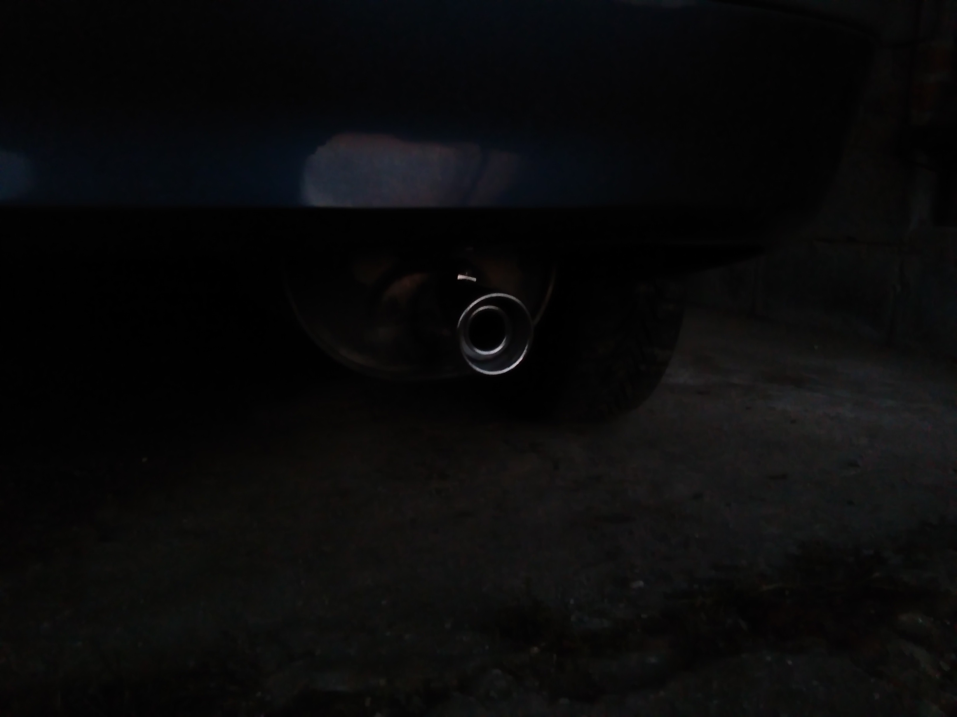

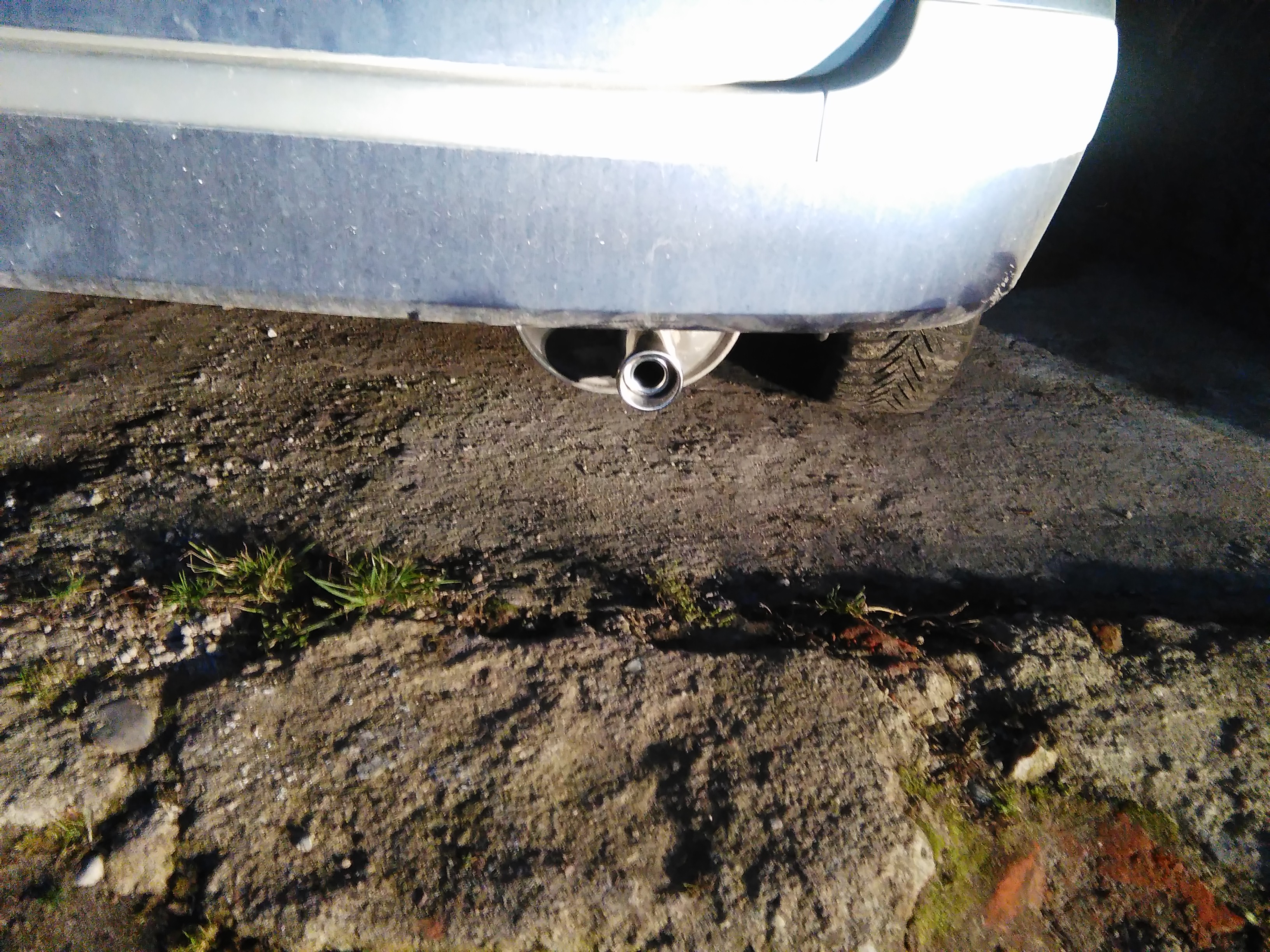

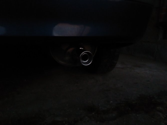

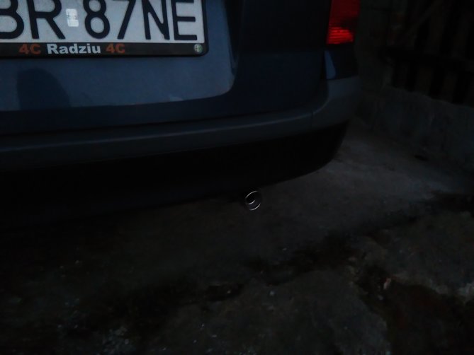

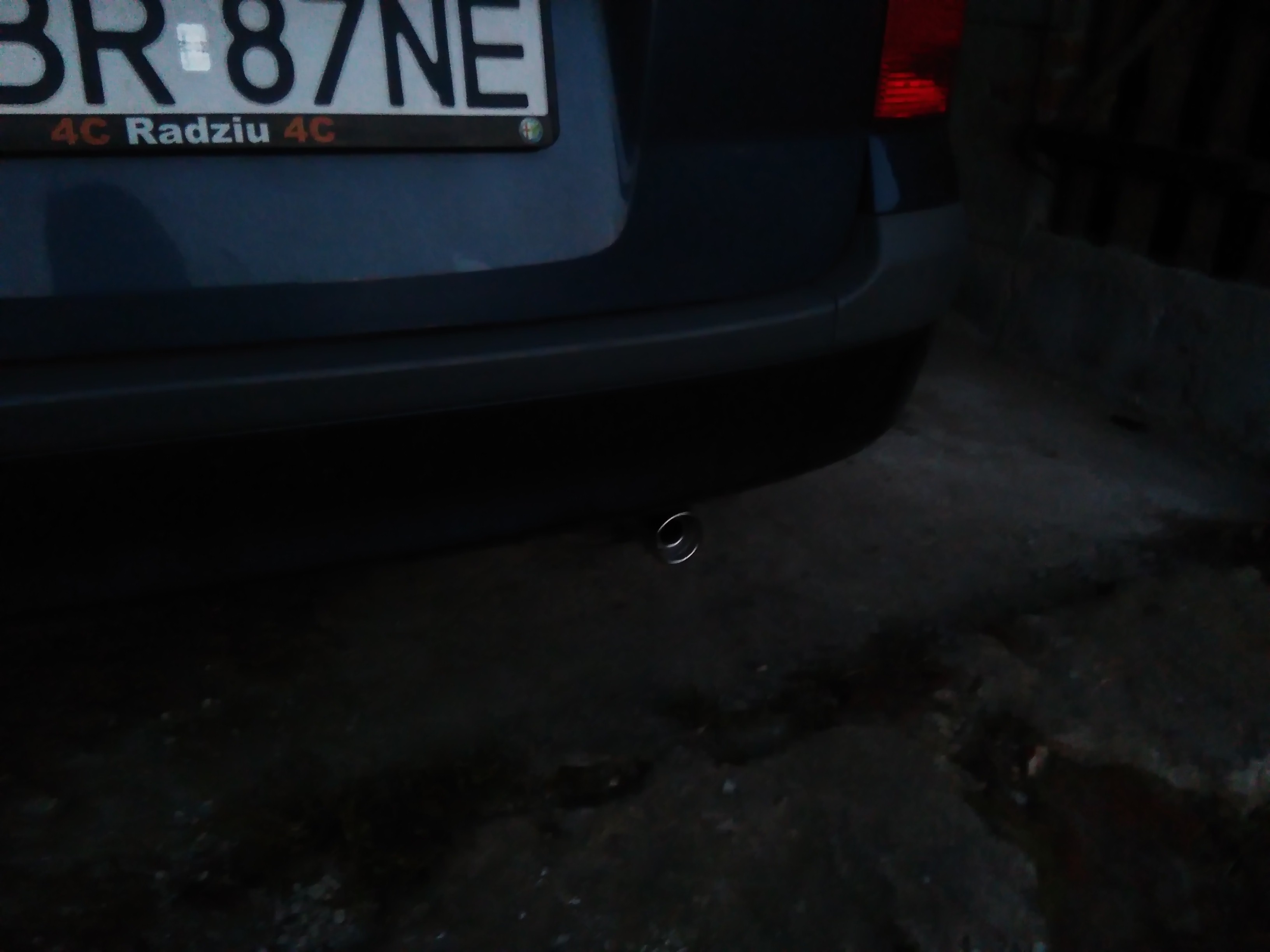

Dziś zamontowałem końcówkę tłumika z Biedronki 14,99 <rotfl> .

Postprzez lukakolo » 19 mar 2017, 18:47
oświetlenie bagażnika kozak :D
