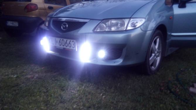

W miejsce fabrycznego radia wylądował panel 2DIN firmy Peiying a w miejsce potrzaskanych halogenów światła jazdy dziennej DRL

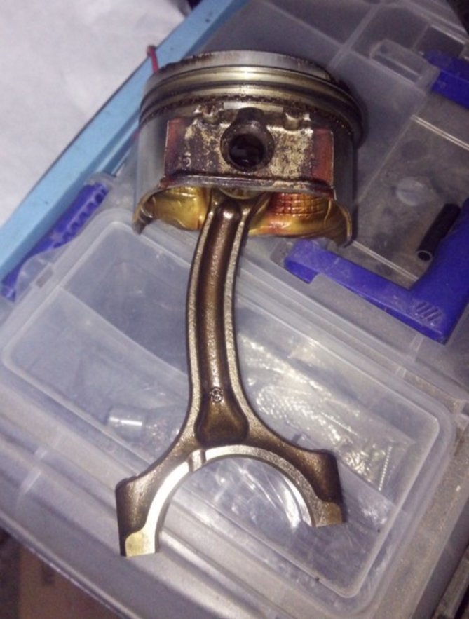

No i przydarzyła mi się przygoda :(
Wszystko wskazuje na to że padła mi uszczelka pod głowicą, wlała się woda i próba odpalenia zakończyła się zongiem :(

Powodem awarii była niewłaściwa naprawa uszczelki już wcześniej, ktoś budżetowo wymienił uszczelkę pod głowicą bo nawet głowicy nie planował a szlifiarz od razu zauważył że jest krzywa i po prostu musiało wywalić uszczelkę.
Dzisiaj powinienem zakończyć składanie :)

stan panewek i gładzi cylindrów raczej by się zgadzały z przebiegiem :)

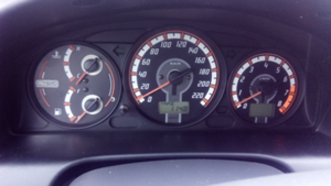

Oto efekt nudy w weekend :)

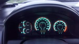

w planie jest jeszcze podświetlenie wskazówek światłem UV :)

Doszło podświetlenie wskazówek UV Obrazek
Gałka dedykowana z podświetleniem Obrazek

A z mechanicznych rzeczy to :
Komplet pierścieni tłokowych
Regeneracja głowicy (docieranie zaworów, simmeringi wałków i uszczelniacze trzonków zaworów)
