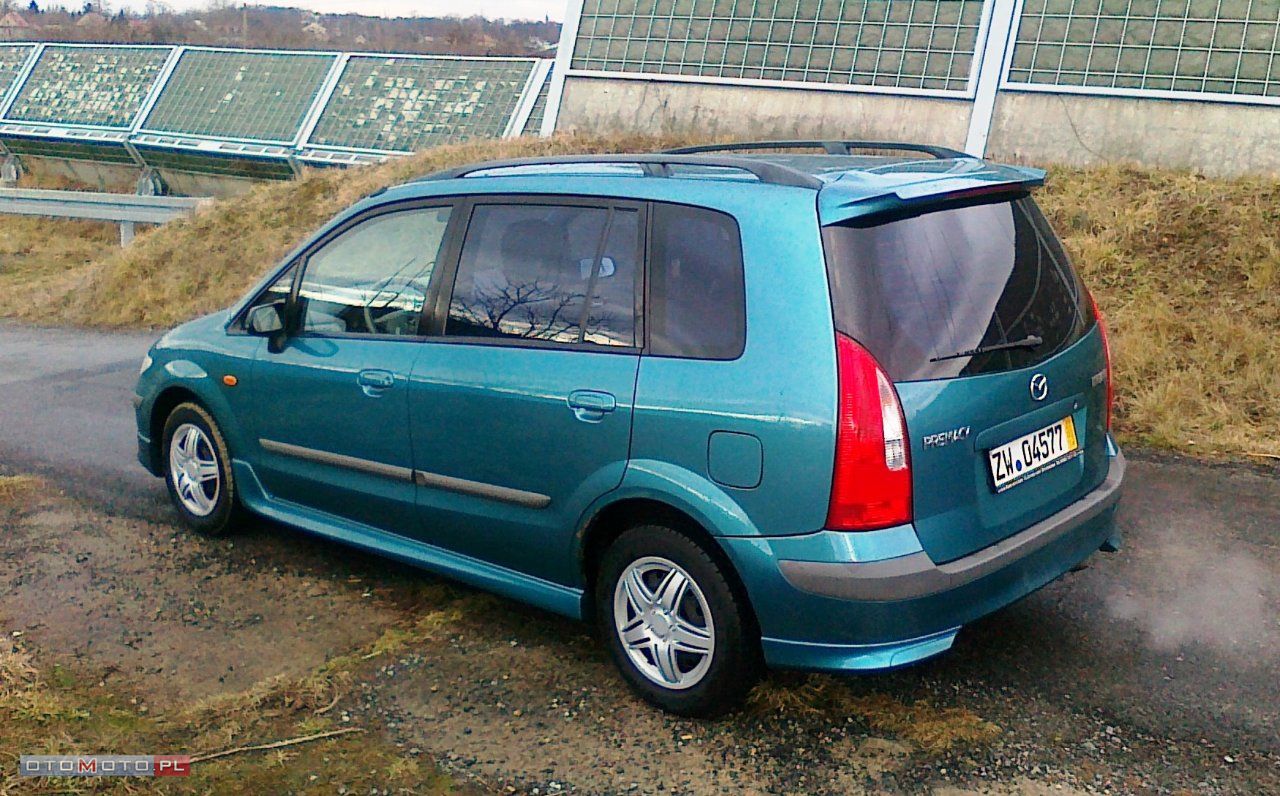

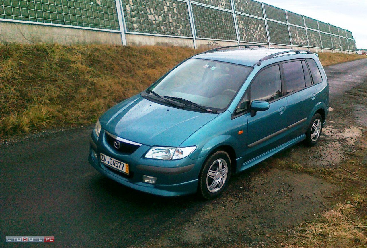

Po trzech Lagunach 2 przyszedł czas na coś innego. Wybór padł na Mazde Premacy. Zdecydowałem sie na ten model z kilku względów :
– potrzebowałem rodzinny bezpieczny samochód
– samochód musiał być w benzynie z gazem
– autko miało się wyróżniać
Autko mam już trzy miesiące i nastąpiło kilka zmian:
*Wymiana szyby czołowej , zakupiłem szybę z zielonym paskiem, ładnie komponuje się z nadwoziem
*Wymiana górnego mocowania amortyzatora tył ,koło mi prawie odpadło
*Regeneracja układu hamulcowego, tarcze+ klocki, szczeki tył
*Lakierowanie tylnych nadkoli, wymiana progu konserwacja podwozia
*Wymiana chłodnicy

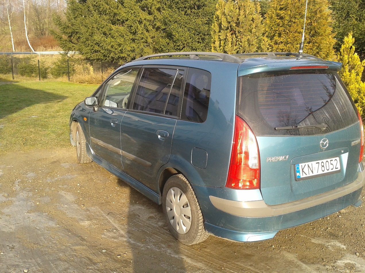

A o to moja MADZIA
Dopisano 10 gru 2014, 07:50:

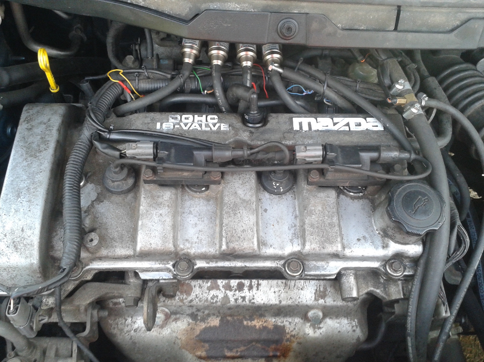

Powiedzcie mi koledzy czy to jest wersja sportive bo ostatnio wac_ns mnie troszeczkę zmartwił i powiedział ze te dokładki zderzaków występowały tylko w 2.0 130KM
Zdjęcia silnika

Postprzez DARO MAZDA 323 » 10 gru 2014, 11:05
Ładna prosta fajna Madzia.
Dodaj aktualne zdjęcia samochodu i zdjęcia silnika .

Jak tylko zrobię to prześle zdjęcia silnika.

Postprzez lucxxx » 15 gru 2014, 08:41
Szczerze mówiąc to Sportiva przed liftem jeszcze nie widziałem.
Ten wygląda jak Sportive, ale powinien mieć jeszcze alusy. No i faktycznie ta wersja po lifcie była tylko z silnikiem 2.0. A wcześniejsze to nie wiem.
Tak czy inaczej ładnie się prezentuje :D

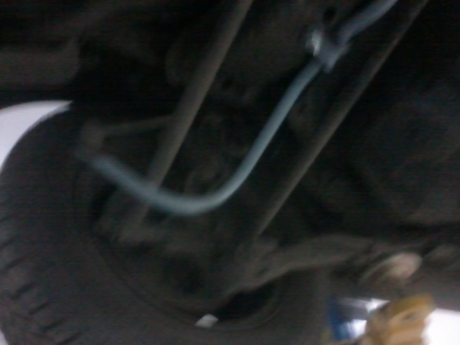

Postprzez gp89 » 15 gru 2014, 21:07

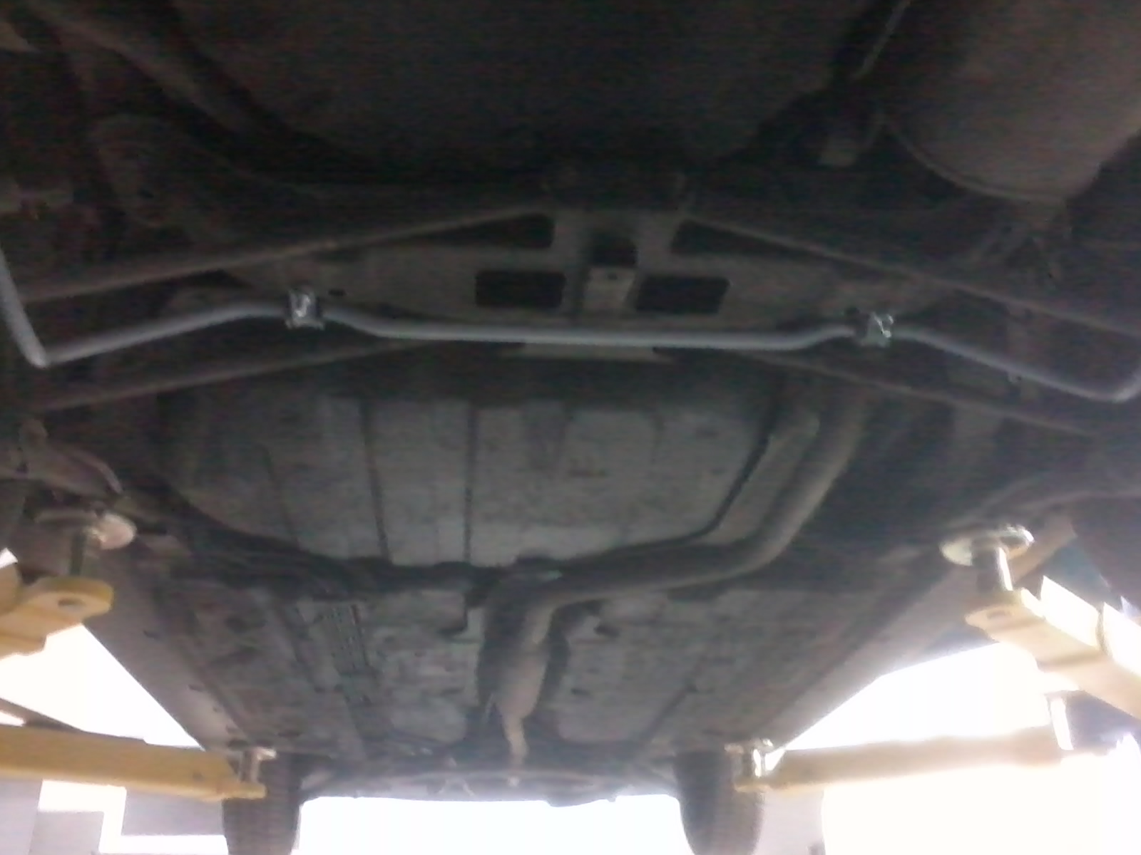

Dziś zabrałem się do wymiany gum stabilizatorów ( oczywiście tylko orginał kupiony w FOX rzeszów 50zł sztuka). W planach były oba stabilizatory i regeneracja wahaczy z przodu.Niestety nie wszystko wyszło tak jak powinno. O ile łączniki odkręciłem bez większych problemów (wymieniane zaraz po zakupie samochodu) o tyle śruby które trzymają blachy od gum się rwały . Nawet nie same śruby lecz nakrętki zgrzane w belkę. <płacze> W ruch poszła szlifierka kontowa i wszystko poodcinałem. Stabilizator zdążyłem jedynie pomalować podkładem epoksydowym. Śruby nowe o wzmocnionej twardości 8,8 tak że myślę ze da rade.
Jutro albo w czwartek zabieram się za przednie zawieszenie . Zacznę od wahaczy bo będzie z tym więcej zabawy. Oczywiście lakier na wahaczach też epoksydowy później czyścimy stabilizator.
Wyśle zdjęcia z postępu prac.
Zdjęcia stabilizatora tył

Postprzez switas » 20 mar 2015, 19:42
Sportive z tego co sie orientuje wystepuje ze 130 konnym silnikiem, 114 to wersja exlusive, a dokładki sa dedykowane do Premacek i podobno strasznie duzo kosztują. Posiadam identyczna w srebrnym kolorze, jak sie w koncu zbiore to porobie zdjecia i tez wrzuce na forum :)

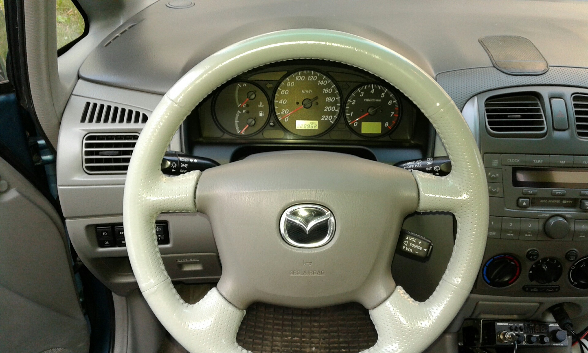

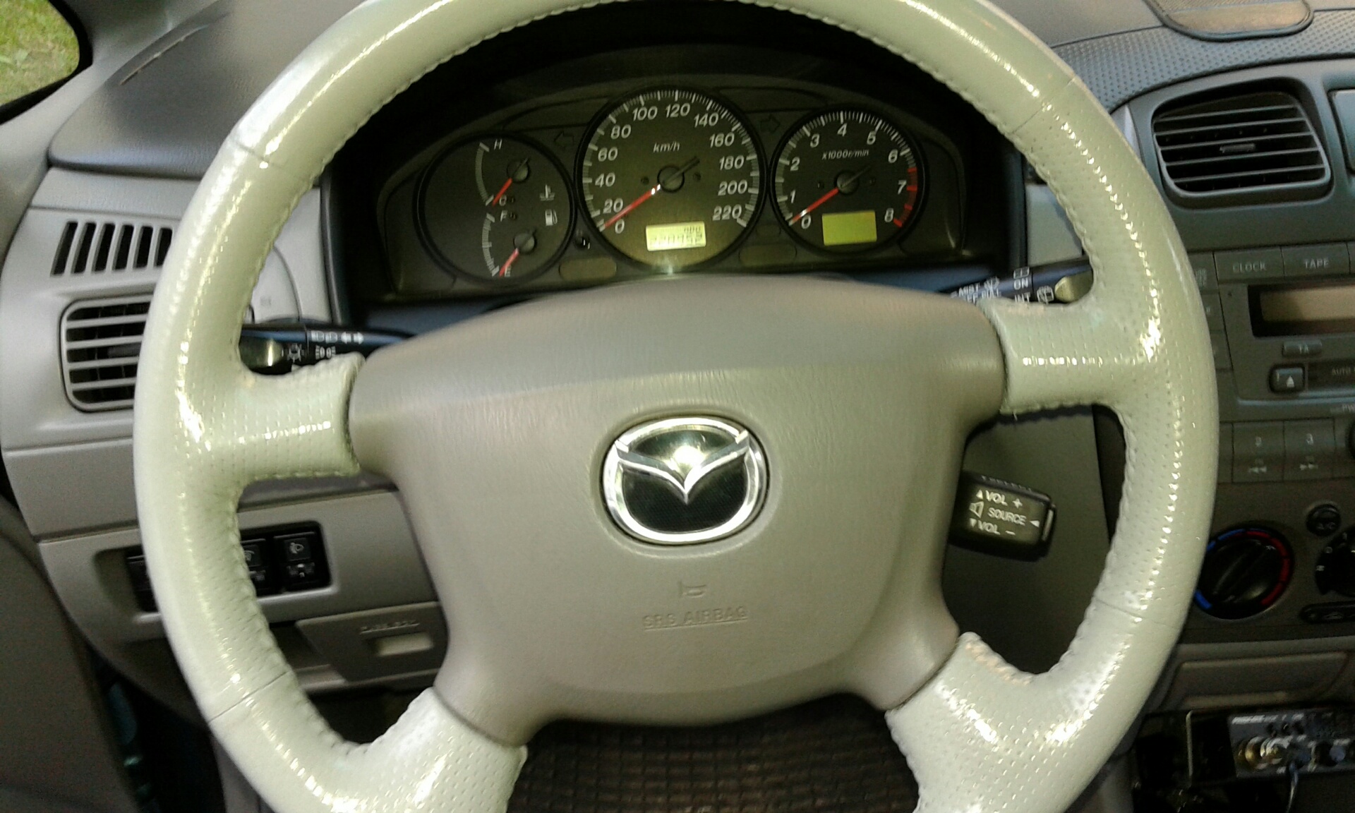

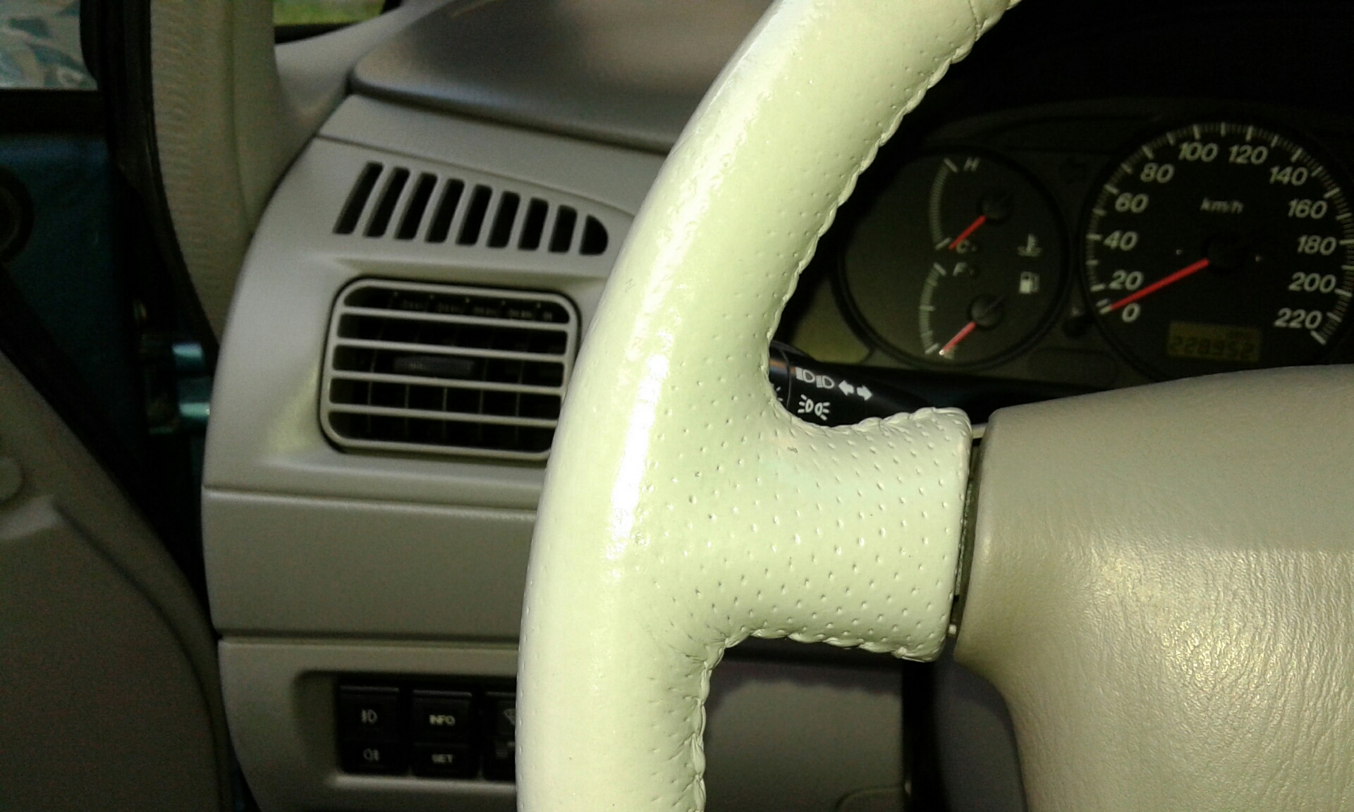

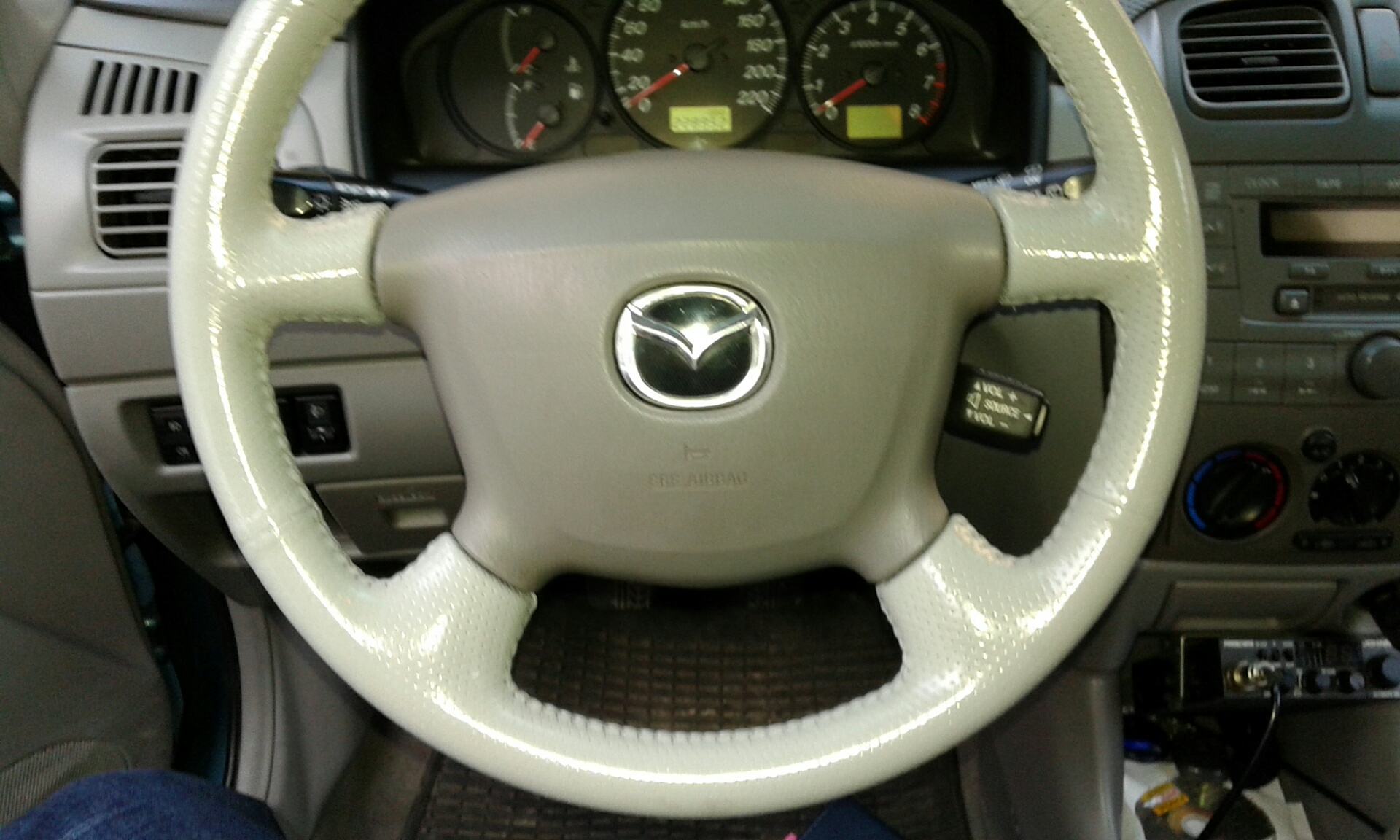

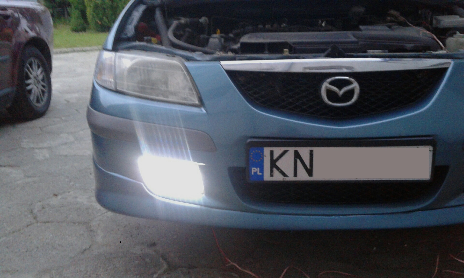

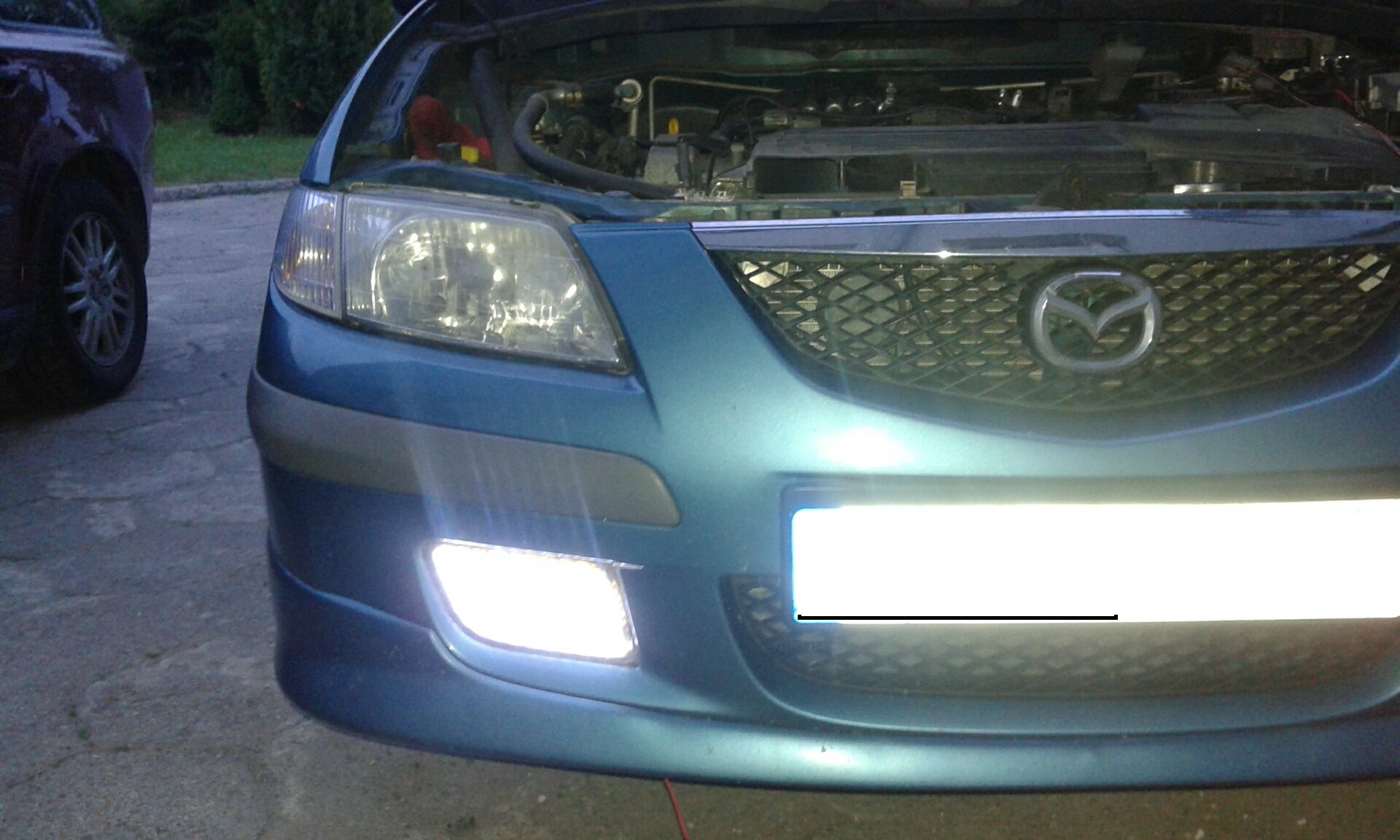

Postprzez gp89 » 26 cze 2015, 19:06
Moja Mazda przeszła kilka nowych modyfikacji.
1. światła drl w halogenach
-światła włączaja sie po odpaleniu silnika , gasną po włączeniu wiateł pozycyjnych

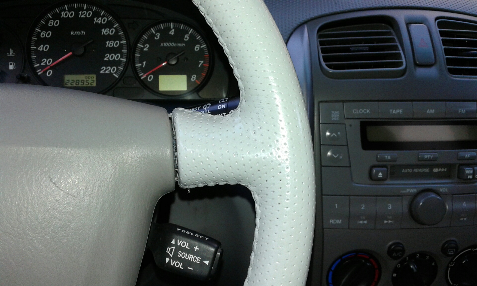

2. Renowacja kierownicy skórzanej
Kierownica moim zdaniem wyszłą dobrze niestety tylko kolor został dobrany kiepsko.
Piszcie co otym myslicie
