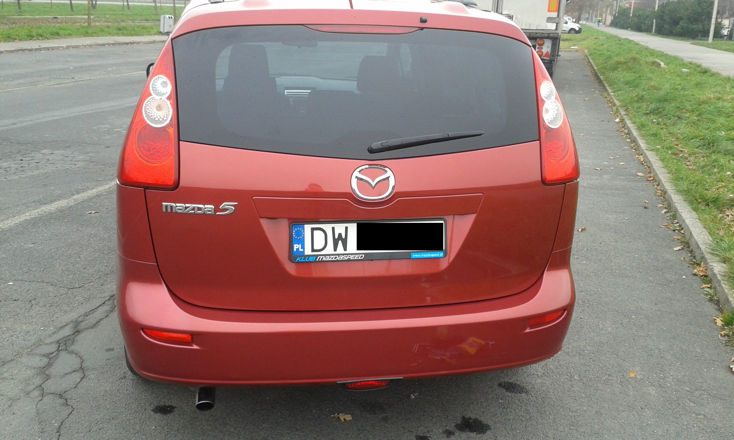

A więc po długim okresie zbierania funduszy, umawiania terminów u mechanika itp. oraz przede wszystkim znalezienia czasu na to wszystko w Madzi pozachodziły małe zmiany,wprawdzie mało widoczne ale za to odczuwalne.
Dziś Madzia otrzymała klubowe ramki :)
A troszkę wcześniej w Madzi zostało wymienione:
– Tuleja łożyskowa tył SNR
– Tarcze hamulcowe TRW przód
– Klocki hamulcowe TRW przód
– Tarcze hamulcowe TRW tył
– Klocki hamulcowe TRW tył
– Amortyzatory KAYAB przód
– Poduszki amortyzatora MAZDA OEM przód
– Łożyska amortyzatora FEBI BILSTEIN przód
– Tylna tuleja wahacza przód FEBI BILSTEIN 2 szt.
– Górna tuleja wahacza przód FEBI BILSTEIN 2 szt.
– Łączniki stabilizatora przód FEBI BILSTEIN
– Tuleje gumowe stabilizatora FEBI BILSTEIN
– 4 x Felgi stalowe KFZ 8763 (chyba oryginalne Mazdy)
– 4 x Opony Hankook i*cept RS W442 205/55R16 91 T
– Olej ENEOS 5W-30 (obecnie)
– filtr oleju
– Wymiana filtrów w instalacji LPG po 14 tyś. km , podczas przeglądu ,upgrade oprogramowania
– ustawienie zbieżności na maszynie 3D
Jak dotąd z modyfikacji niemechanicznych udało się zrealizować tylko :
– nową podłogę bagażnika ,w planach montaż sprężyn gazowych do jej unoszenia oraz zagospodarowanie przestrzeni pod podłogą
– wymiana wew. żarówek na LED
Może to mało ale zależało mi aby Madzia prowadziła się pewnie oraz żeby w niej nic nie stukało na byle pagórku czy nierówności. Dlatego na razie skupiam się na mechanice ,później zmiany kosmetyczne.
Co do najbliższych planów to wchodzi w rachubę:
– wymiana przednich sworzni
– regeneracja maglownicy
– wymiana silniczków tylnych drzwi (na pewno tych od strony kierowcy) , prawdopodobnie zakupię te od Hondy
A tak dziś prezentuje się Madzia :)
