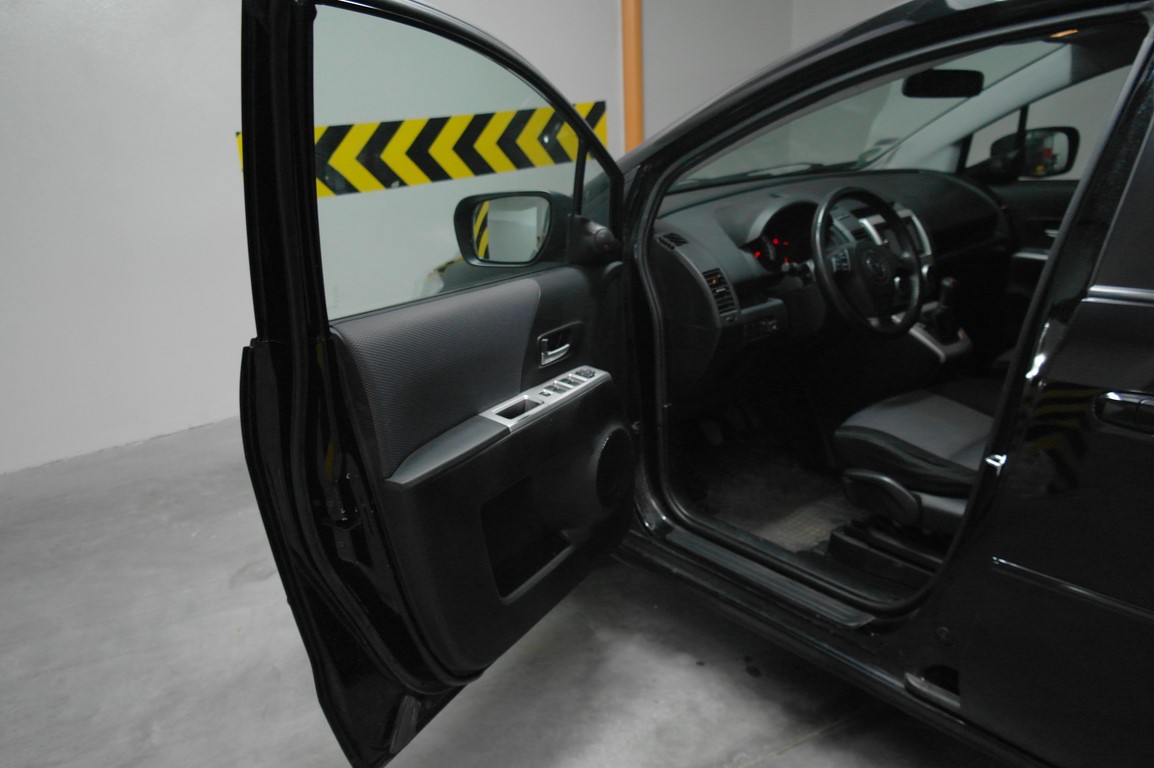

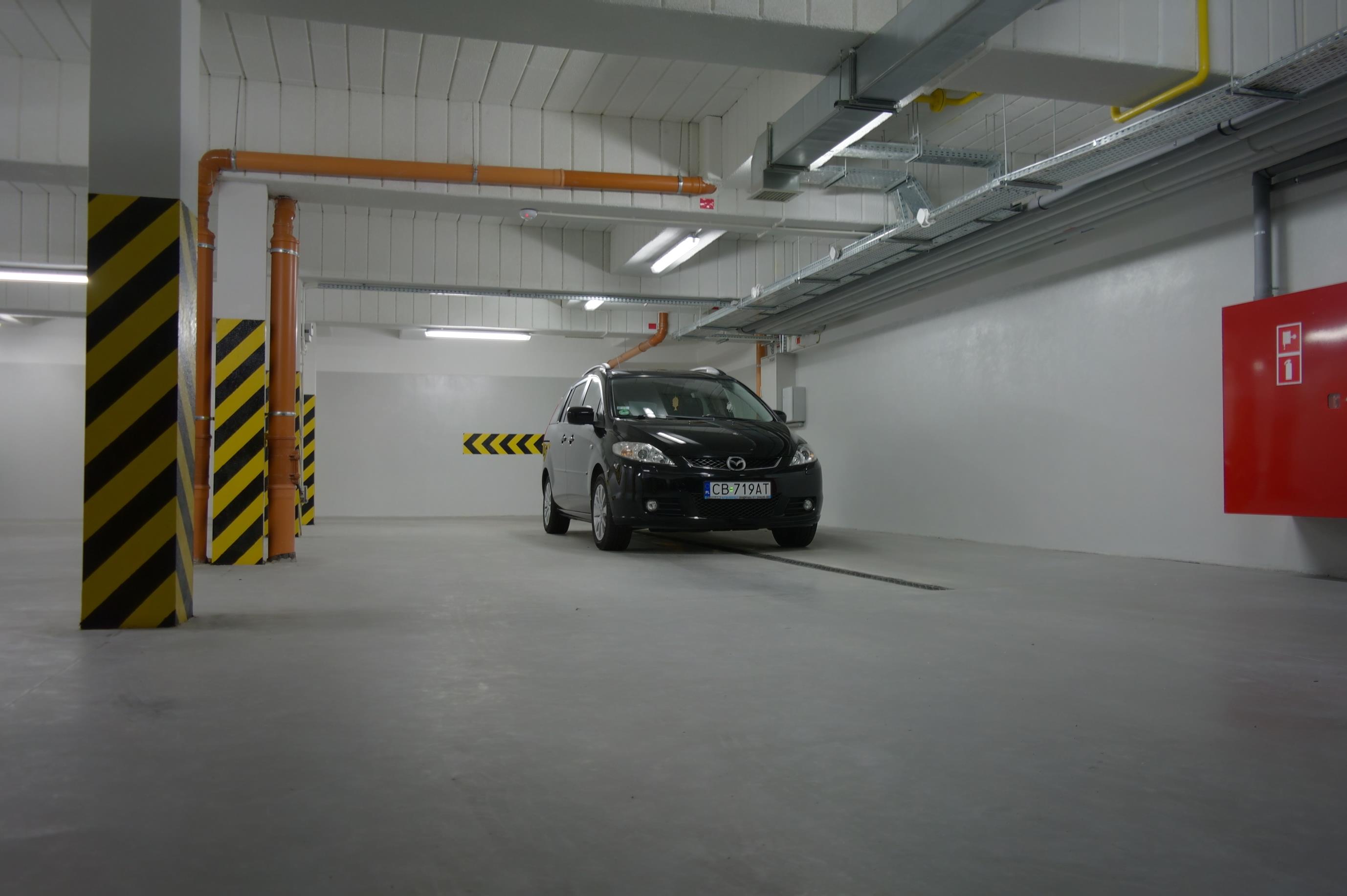

Chciałbym się podzielić z Wami drodzy forumowicze moim nowym nabytkiem.
Mazda została sprowadzona z Niemiec z pomocą naszego znanego i cenionego
mechanika o pseudonimie Nynuch :)
Model: Mazda 5
Silnik: MZR 2.0
Wersja: TOP 7-osobowa
Rocznik: 2006
Kolor: Brilliant black
Przebieg: 98 000km
Przebieg aktualny 100 300km
Wyposażenie:
-Ksenony
-Czujnik zmierzchu
-Czujnik deszczu
-Sterowanie audio z kierownicy( więcej info niżej)
-Podgrzewane fotele przednie
-Podgrzewane lusterka
-Automatyczna klimatyzacja
_Przyciemniane szyby
-4x elektryczne szyby + lusterka
-Hak
Koła zimowe i opony: Fabryczne 16" ---- YOKOHAMA W.DRIVE 205/55/16
Koła letnie : W planach jakieś ciekawe 17"
Magdalena została znaleziona przeze mnie na niemieckim portalu
aukcyjnym. Samochodu osobiście nie widziałem :) Zakup w ciemno na
podstawie zdjęć.
Malowana maska, i zderzak. Odpryski.
Jak sie okazało był to zakup szczęśliwy dla mnie, zero rdzy, zero
wycieków ( jak narazie).
Rzeczy które były robione przy maździe:
-zrobiona zbieżność kół ( ściągało w prawo) najprawdopodobniej ktoś uderzył w krawężnik
-wymieniony olej na CASTROL MAGNATEC PROFESSIONAL 5W40 + filtr oleju
-wymienione radio na SONY XAV-601BT
-plus blacharka i lakiernik
Rzeczy do zrobienia:
-montaż kamery cofania ---------- zrobione
-instalacja LPG ------- zrobione
-możliwe ,że zestaw audio przód ------ w trakcie prac
-polerowanie całego nadwozia
-zgranie pilota w kierownicy z radiem
-letnie felgi 17" ------- zakupione

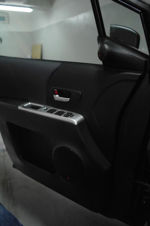

A teraz pare zdjęc specjalnie na potrzeby wątku :)

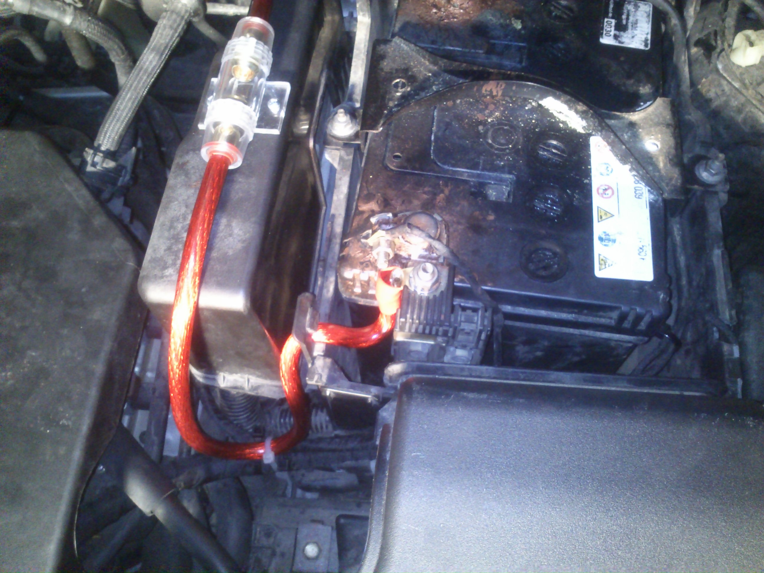

Postprzez robaknow » 13 sty 2014, 15:30
Witam, trochę odświeżę temat :)
Mianowicie troche w autku porobione (kamera cofania, kupione felgi, założony gaz)

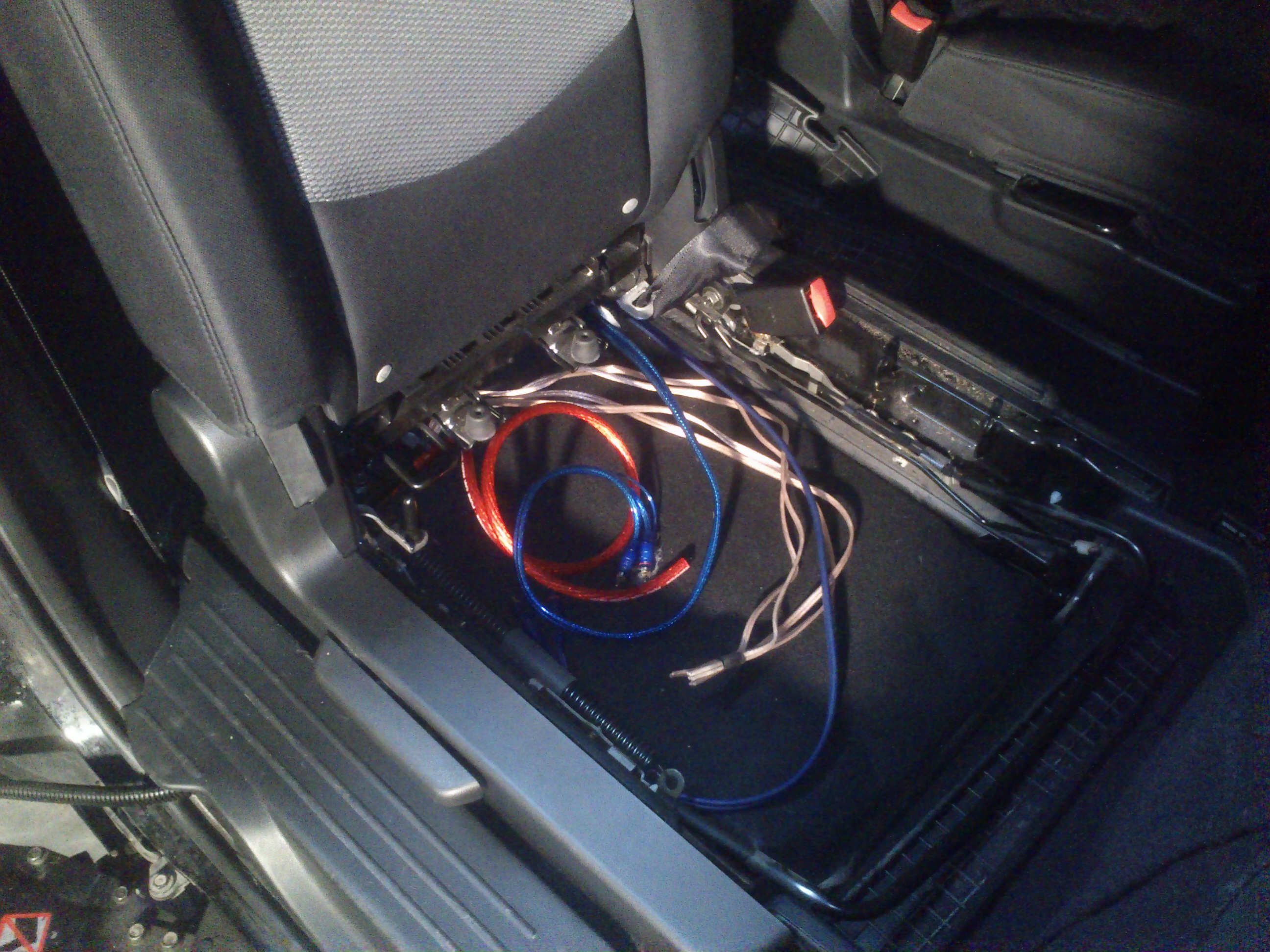

Chciałbym się pochwalić moimi postępami w trakcie wykonywania instalacji car audio.
System aktywny komponentowy w skład którego wchodzi:
Wzmacniacz : HELIX DARK BLUE FOUR (zakupiony)
Głośniki : Morel Tempo 6 :)
Okablowanie : 20mm2 zasilanie i masa, sygnałowe podwójnie ekranowane, głośnikowe 2,5mm2
Zasada działania jest prosta, każdy głośnik posiada swój kanał we wzmacniaczu i radiu, zwrotnice będą aktywne dzielone na wzmacniaczu.

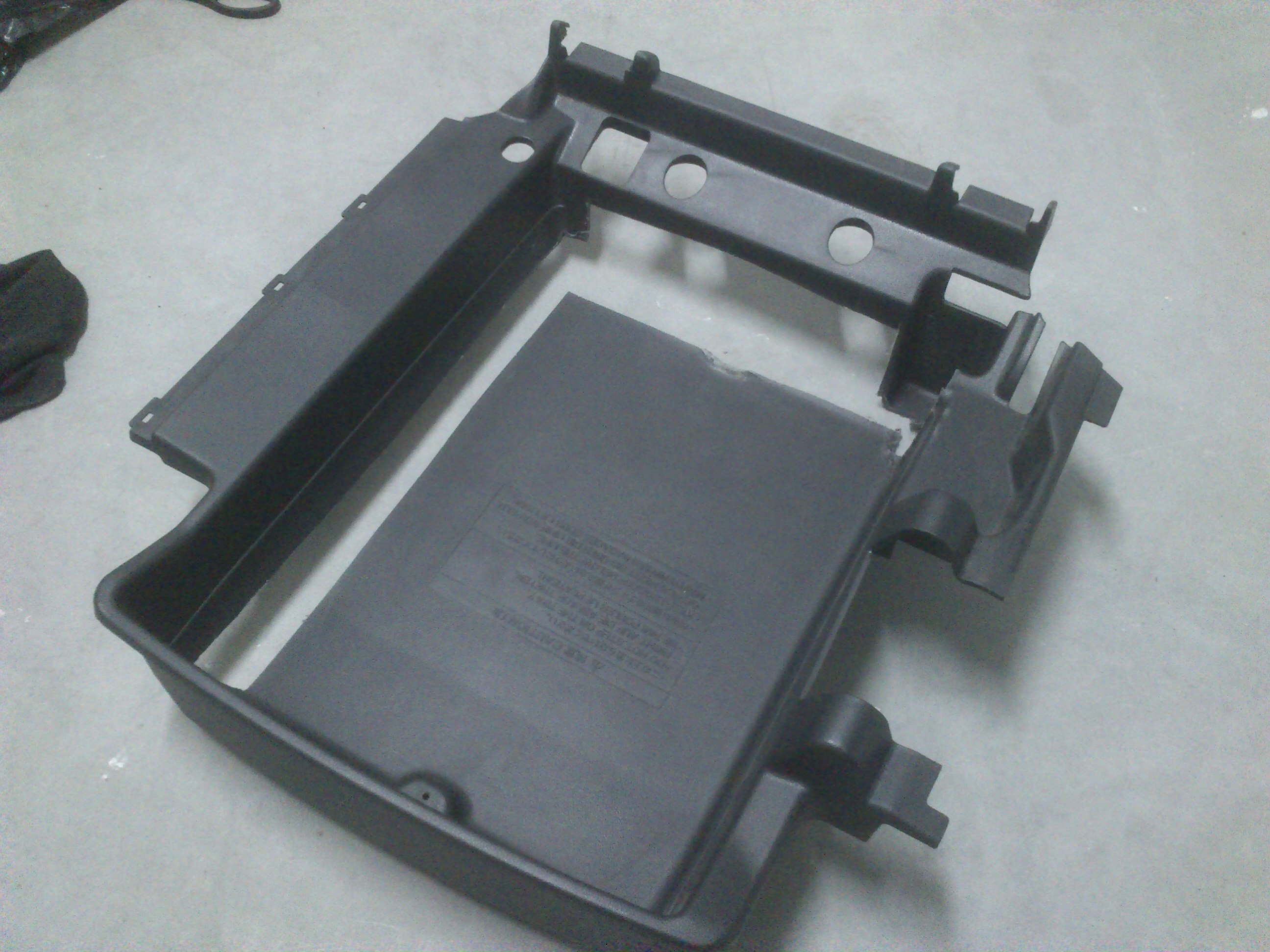

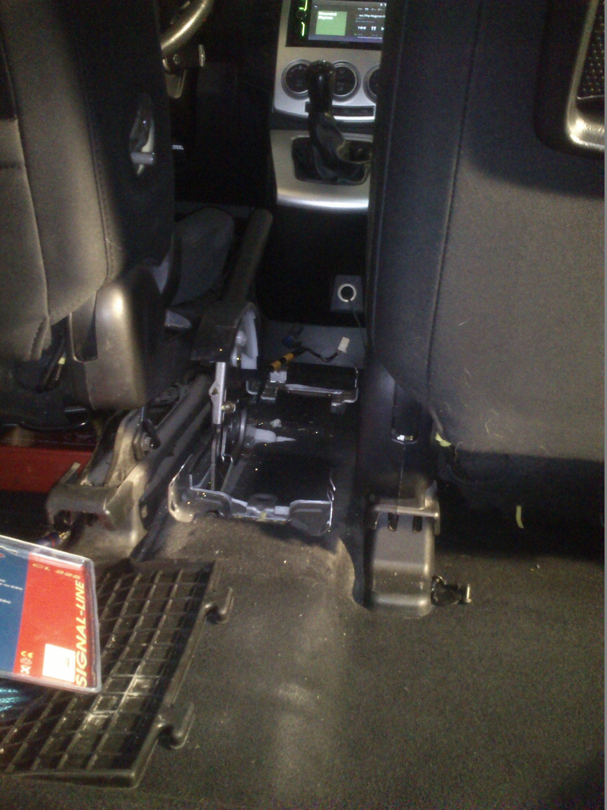

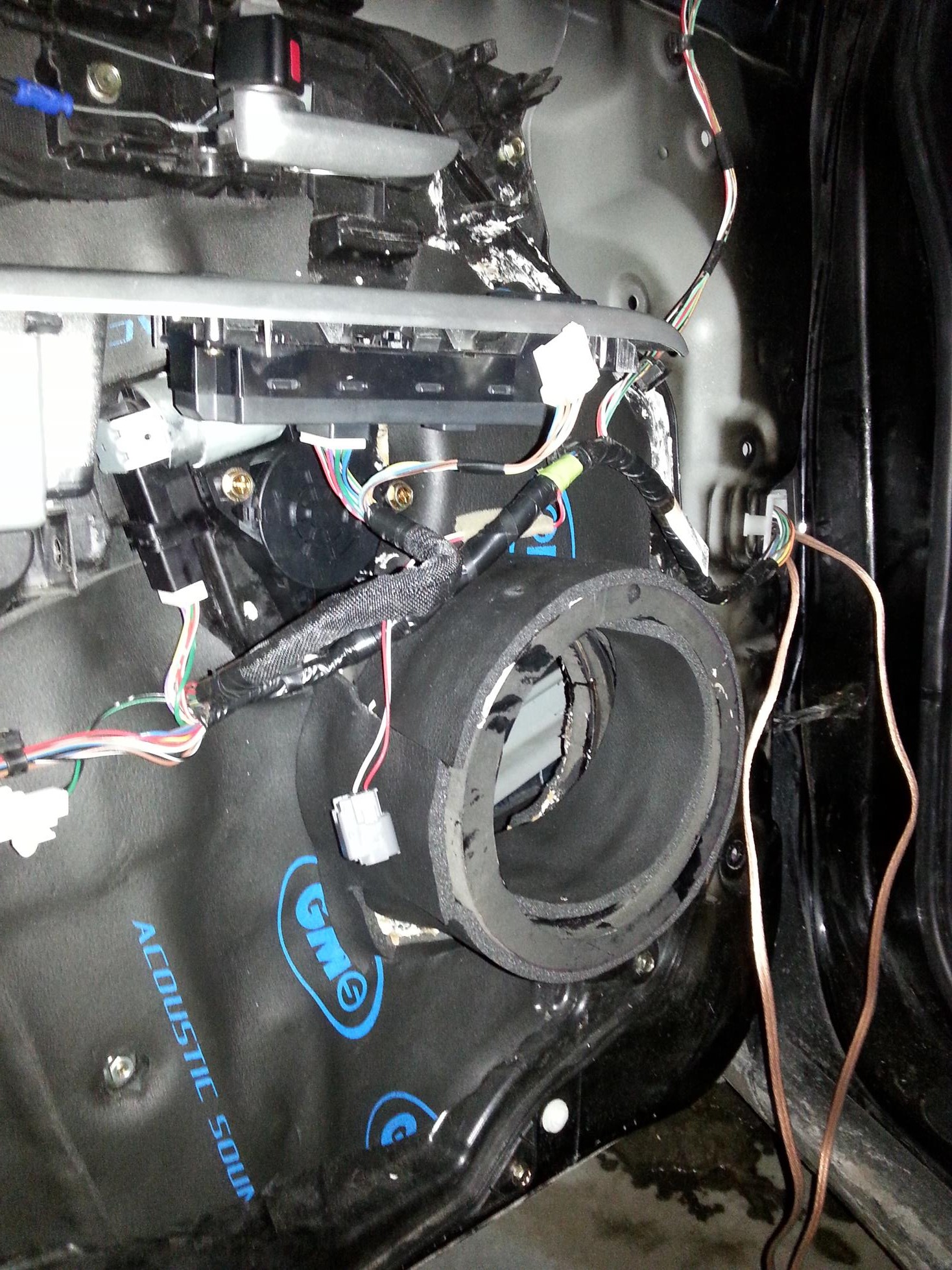

Wzmacniacz będzie usadowiony w miejscu schowka pod siedzeniem pasażera, dodatkowa środkowa kanapa z koszyczkiem i miejscem na napoje zostala usunięta. Schowek musiał być powiększony ponieważ wzmacniacz się nie mieścił.
Woofery pozostaną w fabrycznych miejscach, dorobione zostaną dystanse z przejściówka dla 165mm głośnika.
Tweetery zabudowane będą w fabryczne miejsca tam gdzie teraz znajdują się " pseudo" tweetery, naturalnie osłony zostaną zrobione z pomocą żywicy.

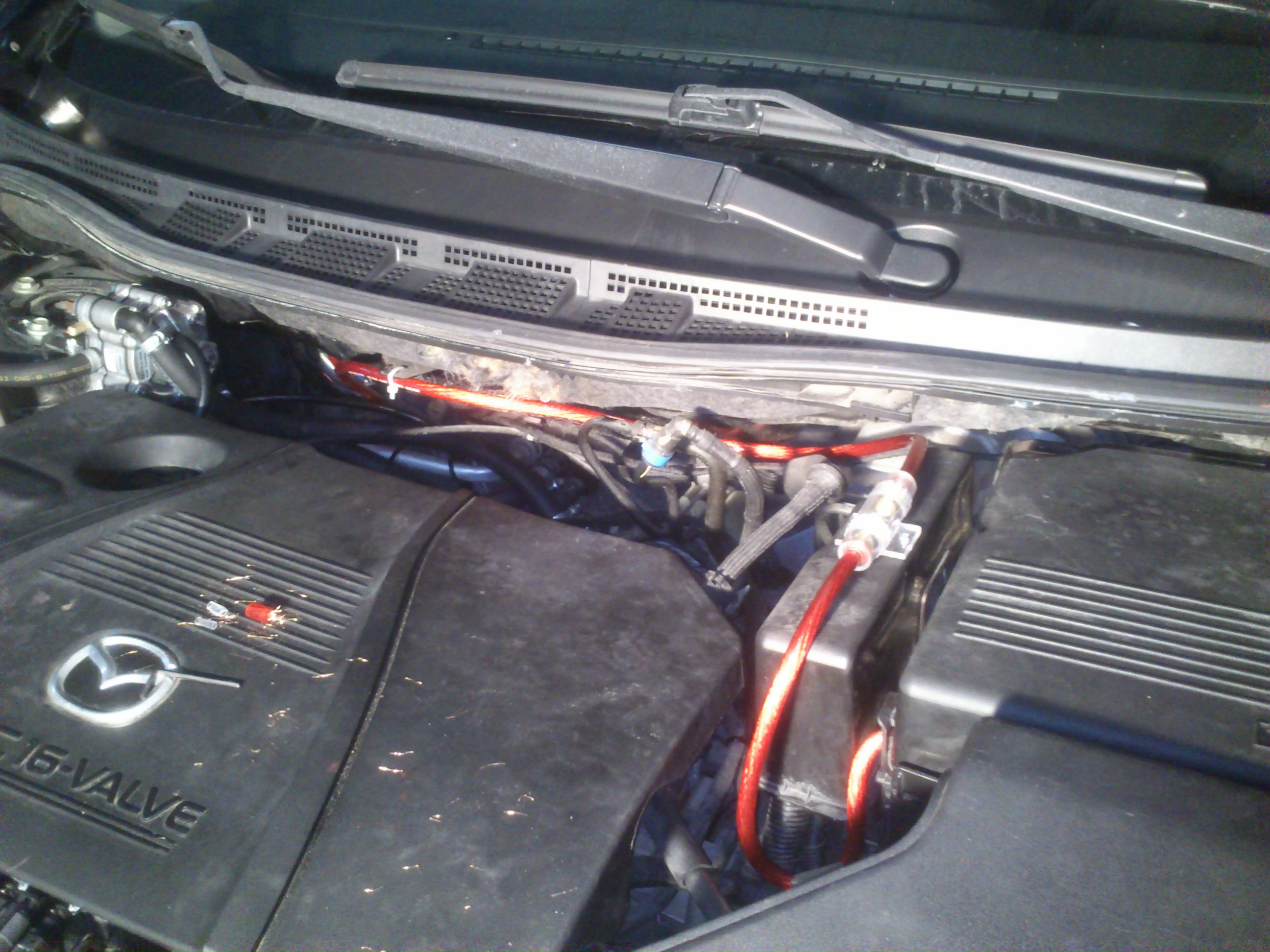

Dojście z kablami do drzwi graniczy z cudem dla tego przewody poszły w osobnym peszlu i trafiają wprost do gumowej oslony fabrycznych kabli ( wkrótce zdjęcia )
W miarę postępu postaram się aktualizować temat :)

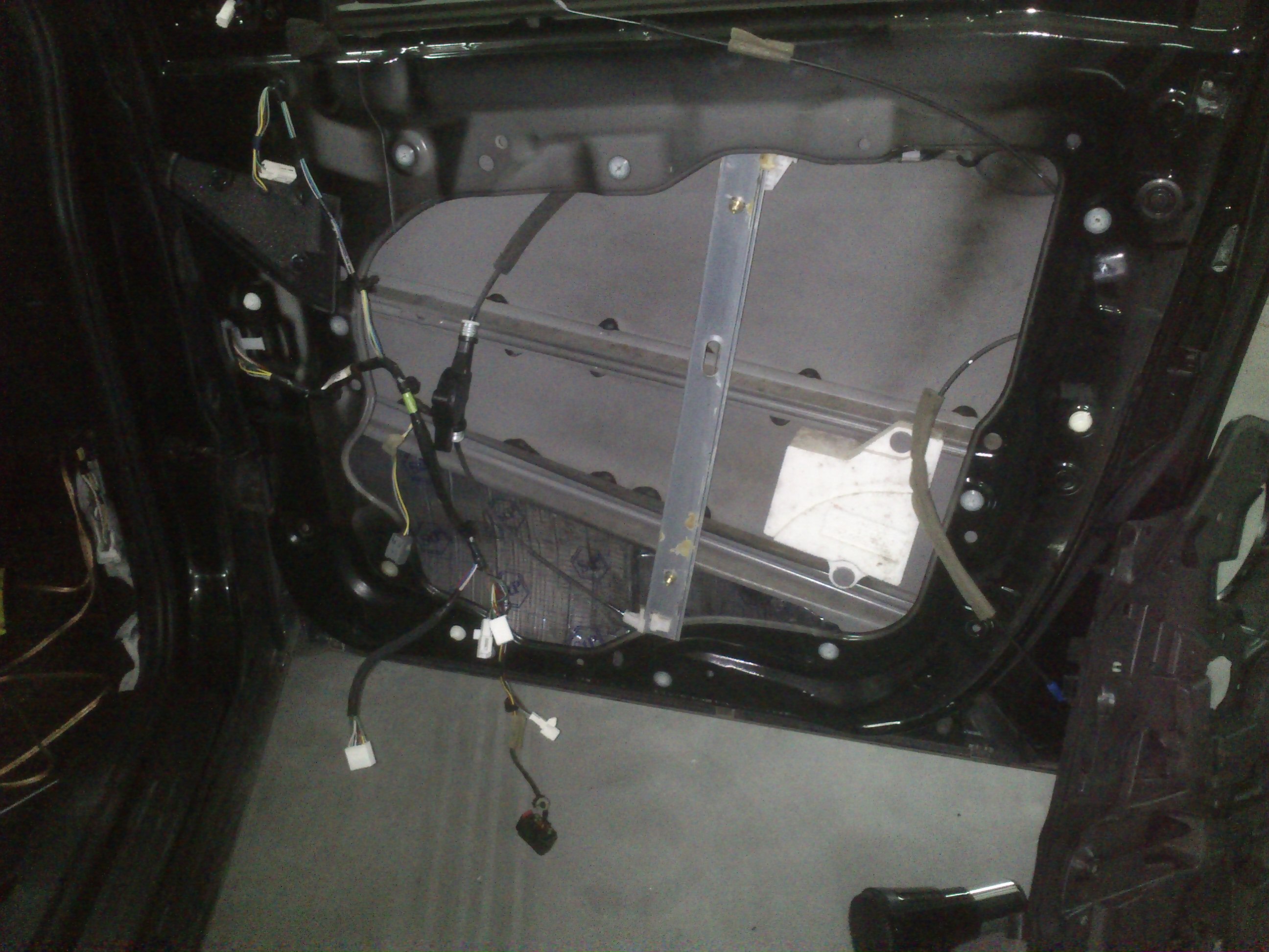

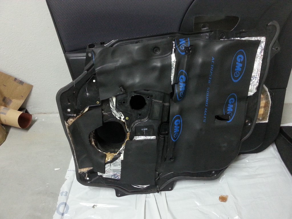

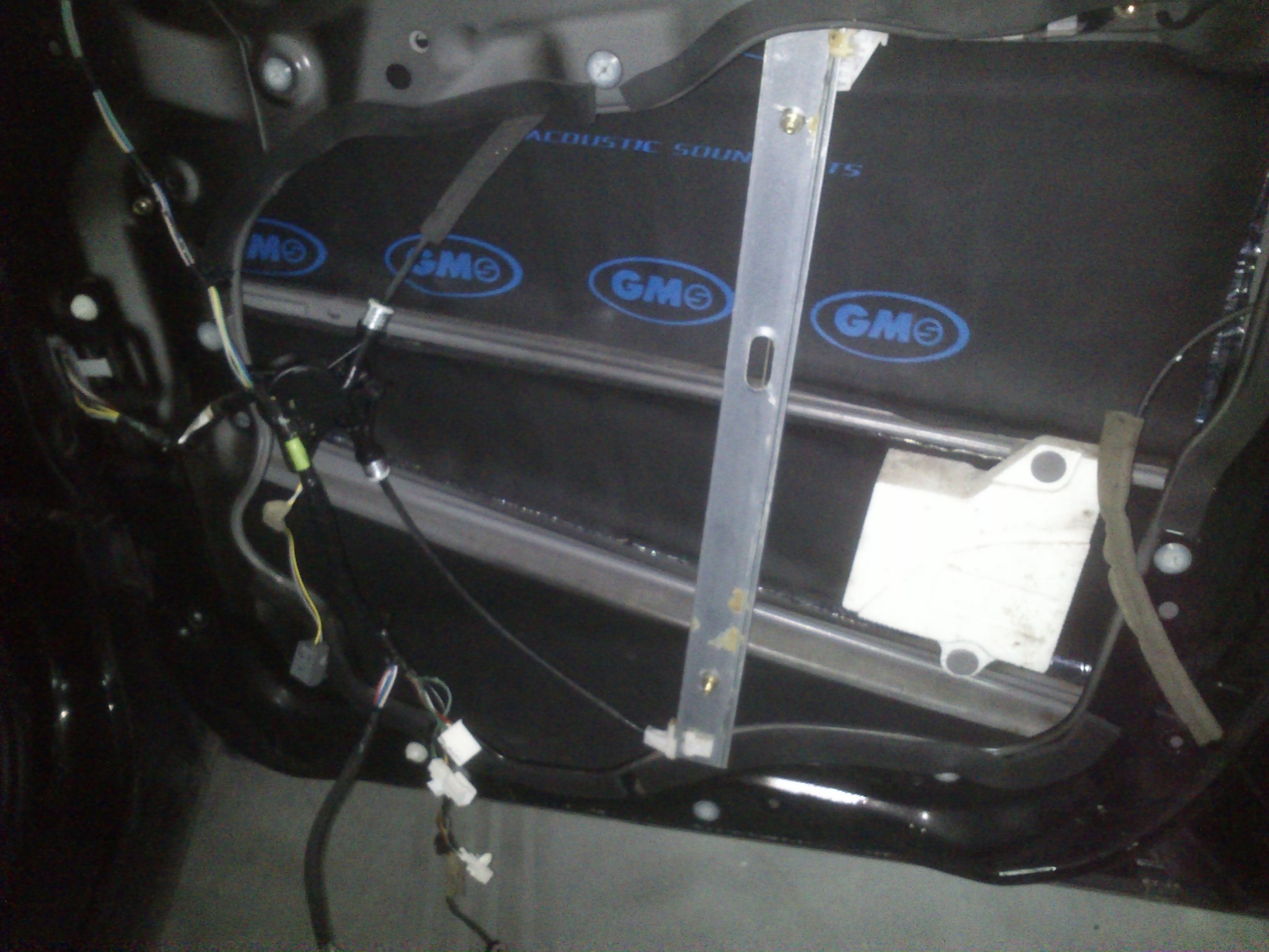

2ga warstwa wygłuszająca z 5mm pianki.
Wygłuszanie drzwi pasażera

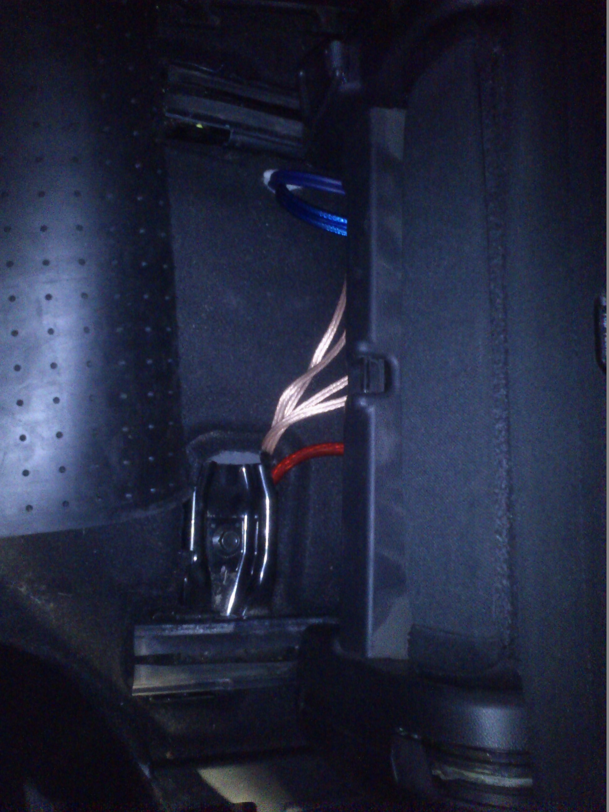

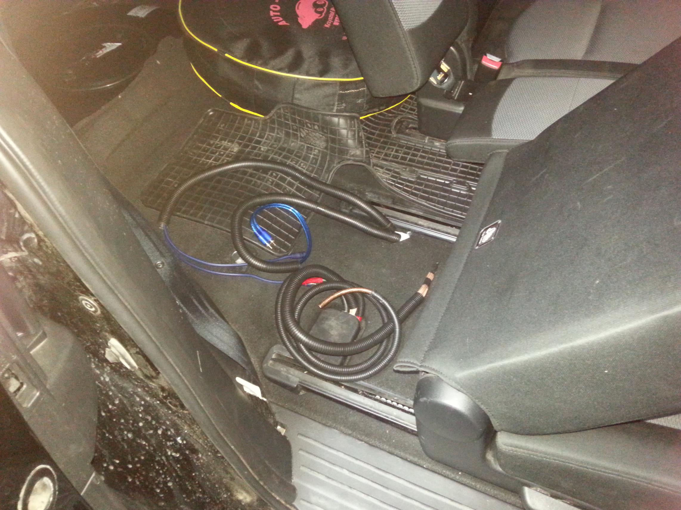

"Porządek" w kablach, naturalnie są poukładane w miare możliwości
Porościnany "pojemnik" od pasażera, w nim będzie wzmacniacz.
Wyjście kabli przy szynie od fotela
Kable pod siedzeniem, jak widać nie ma "pojemnika" pod siedziskiem.
Rozebrany tunel środkowy, droga kabli sygnałowych.
JW
Docelowe wyjście kabli ( fotel za pasażerem )
Wiązka kabli i zasilanie przy nogach pasażera
Przepust widoczny od komory silnika
Podłączenie do akumulatora
Prowadzenie zasilania 20mm2

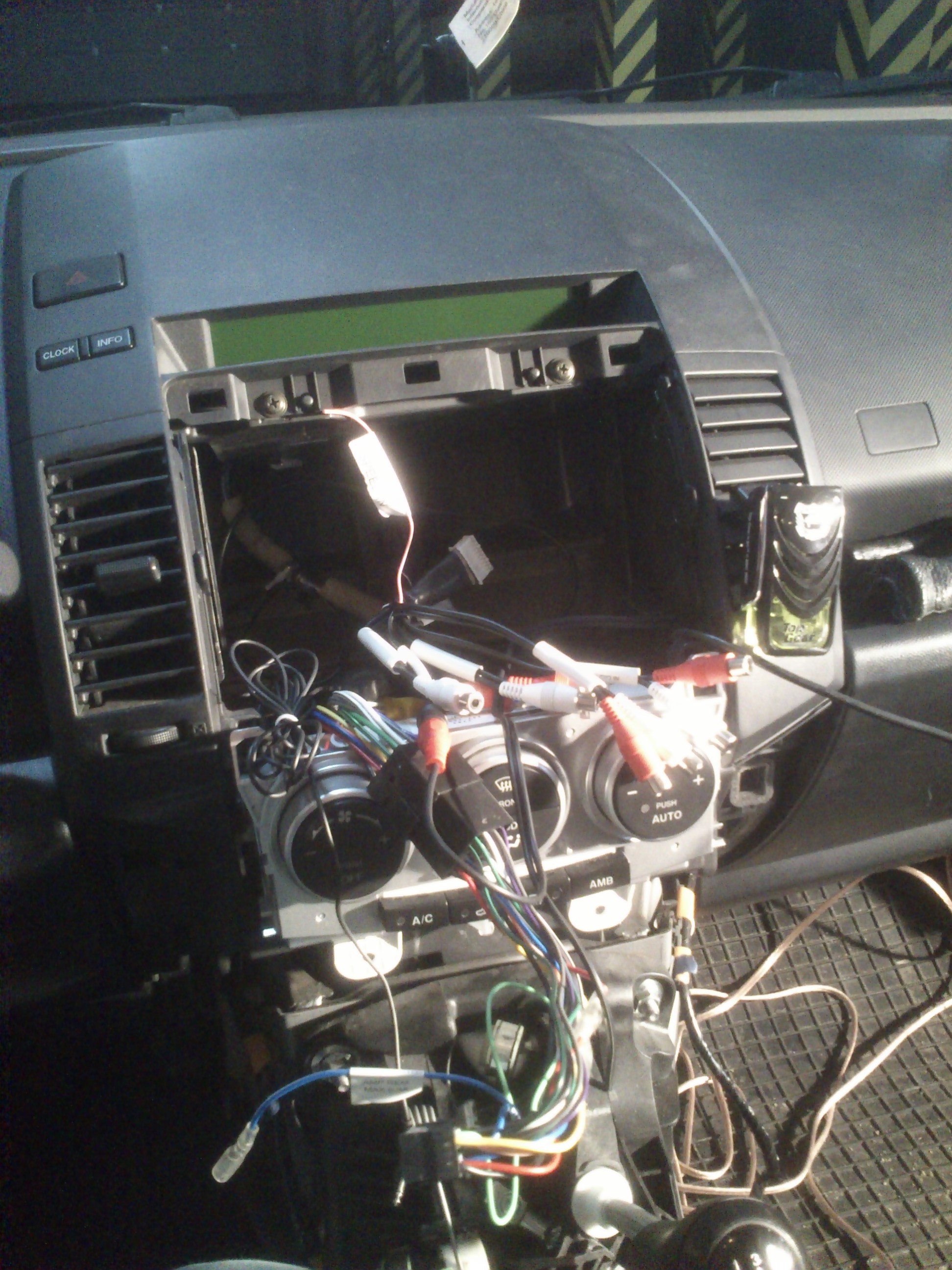

Postprzez robaknow » 16 sty 2014, 21:09
Trochę zdjęć z prac:
Kamera cofania, wzmacniacz i naklejki klubowe :)

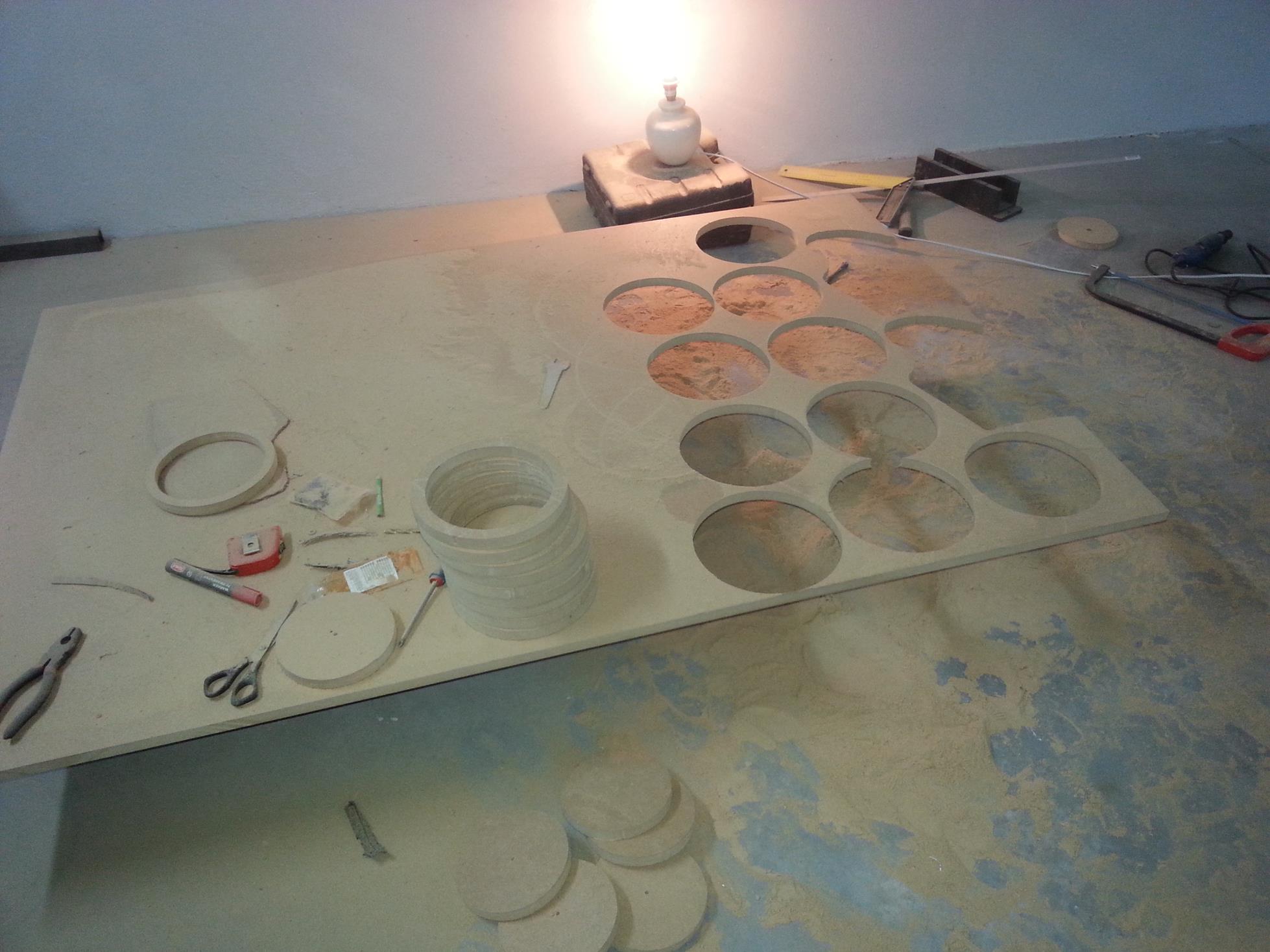

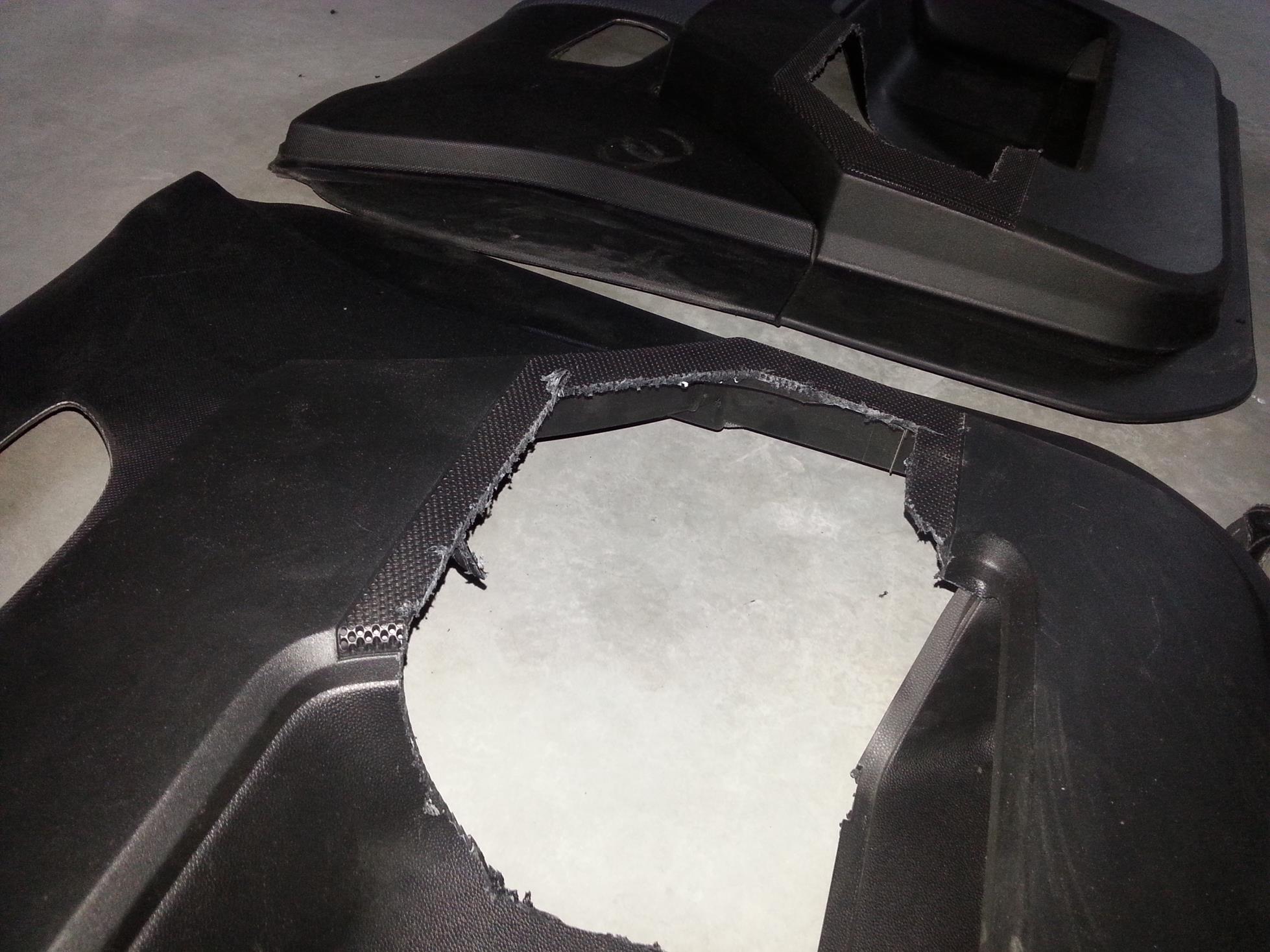

Postprzez robaknow » 26 sty 2014, 18:40
A więc kolejne postępy w pracach. Mam nadzieje, że nikogo nie zanudze :P

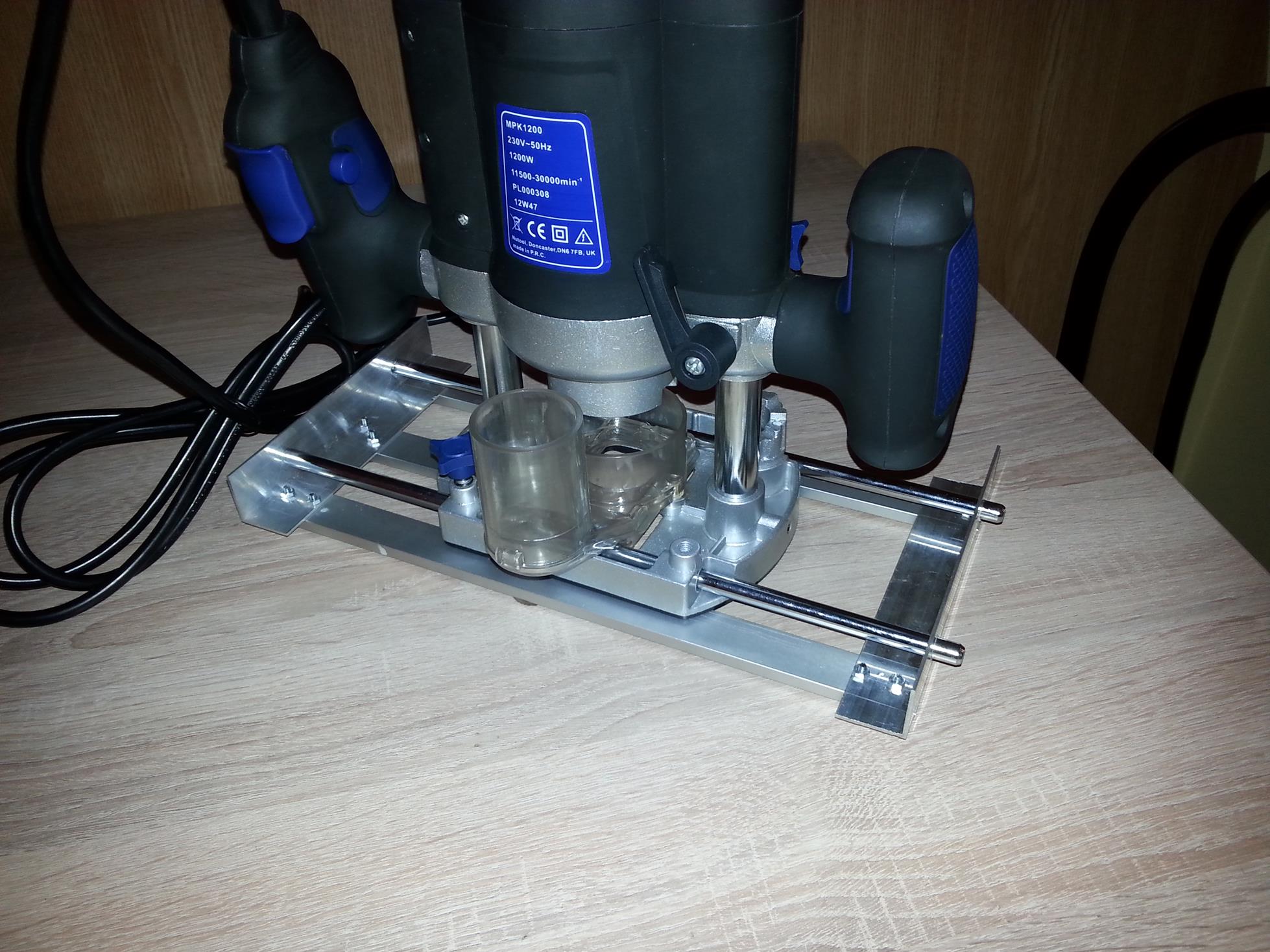

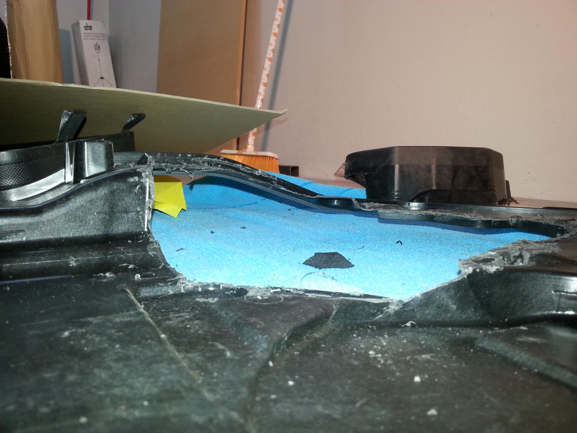

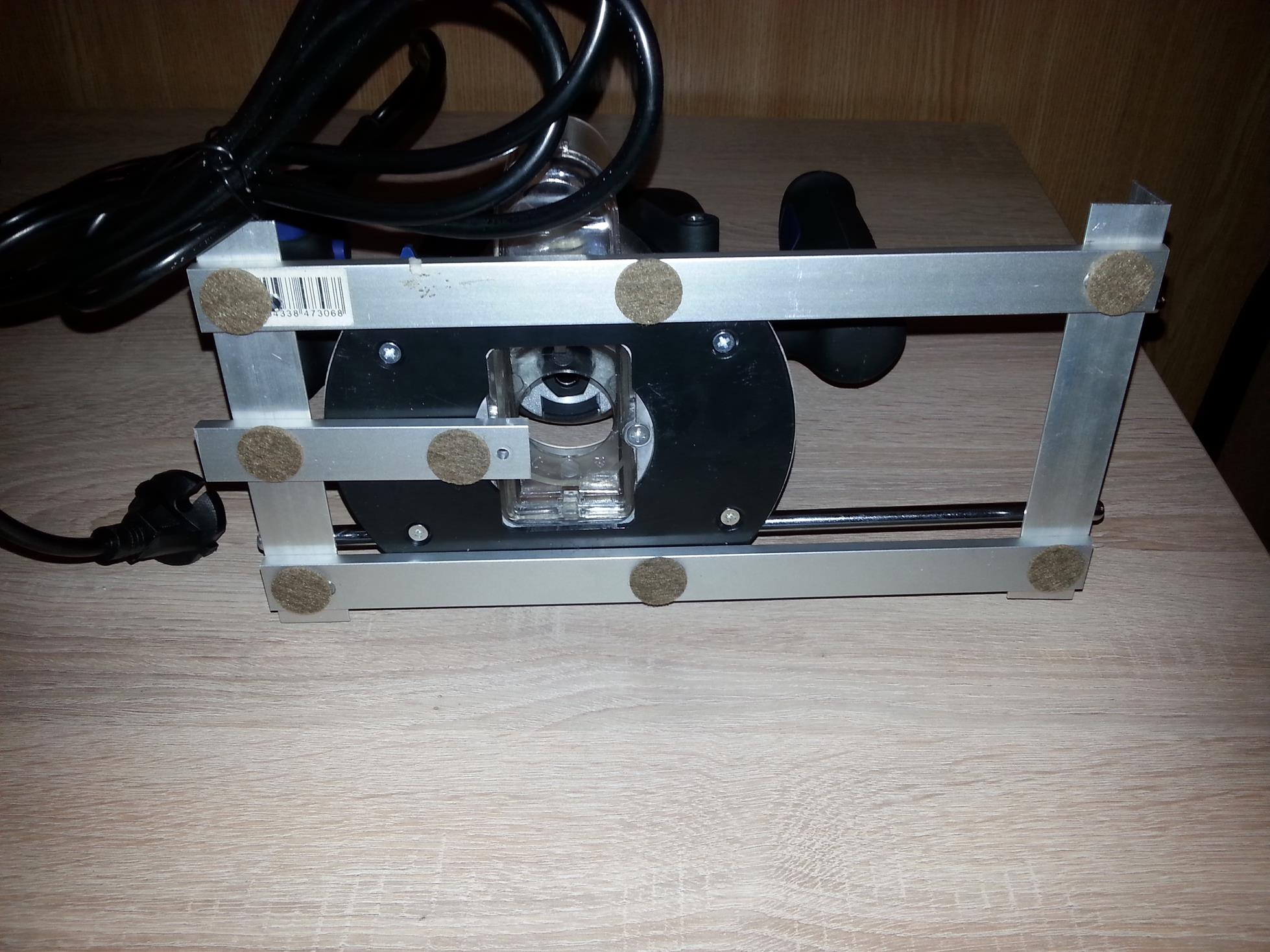

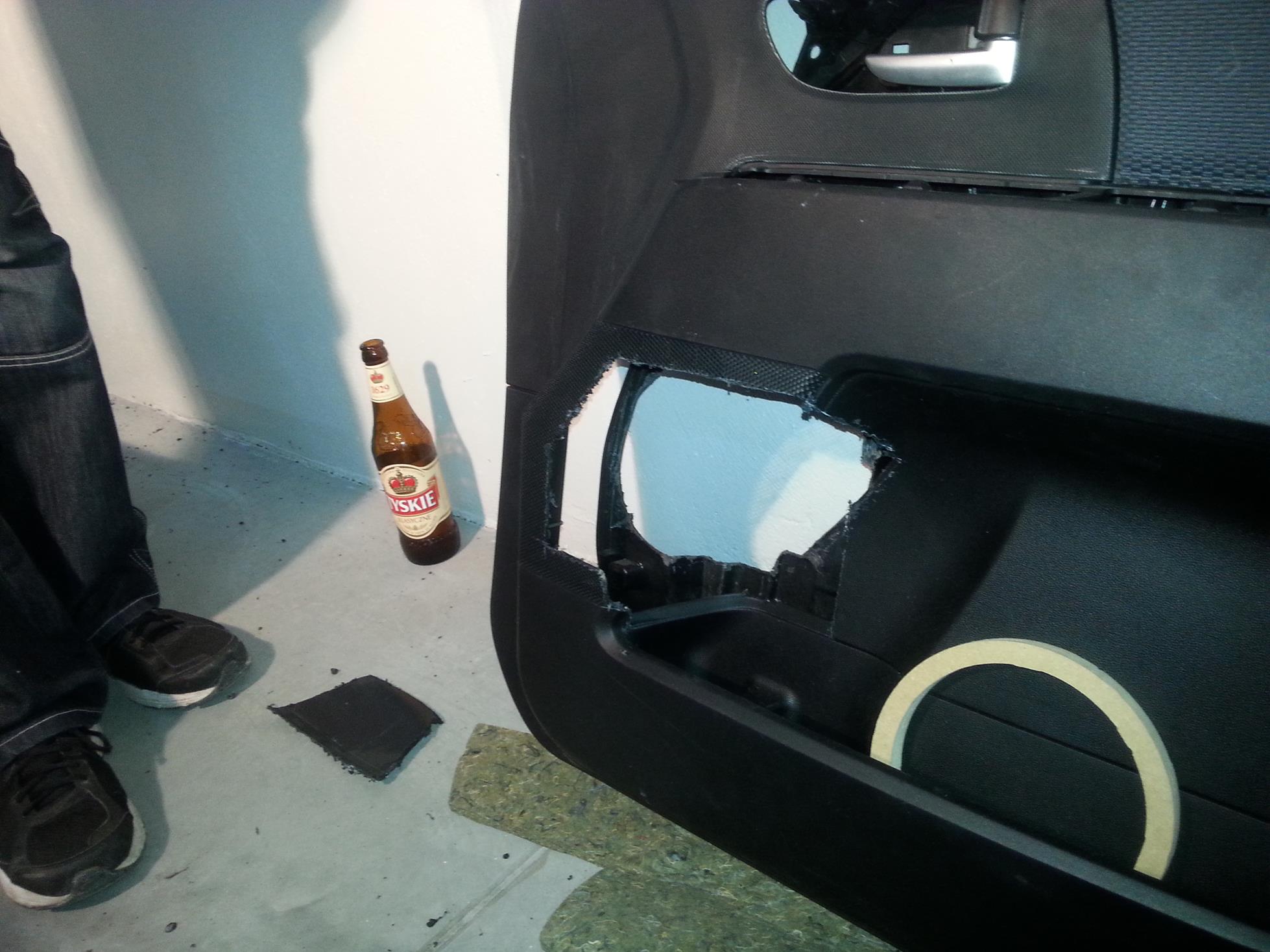

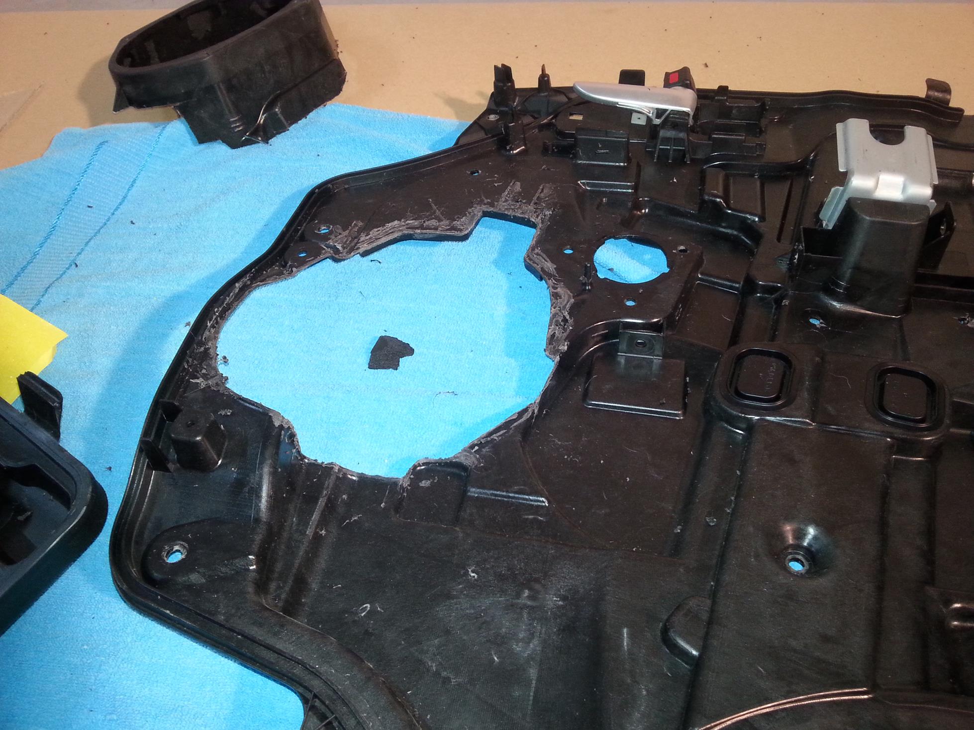

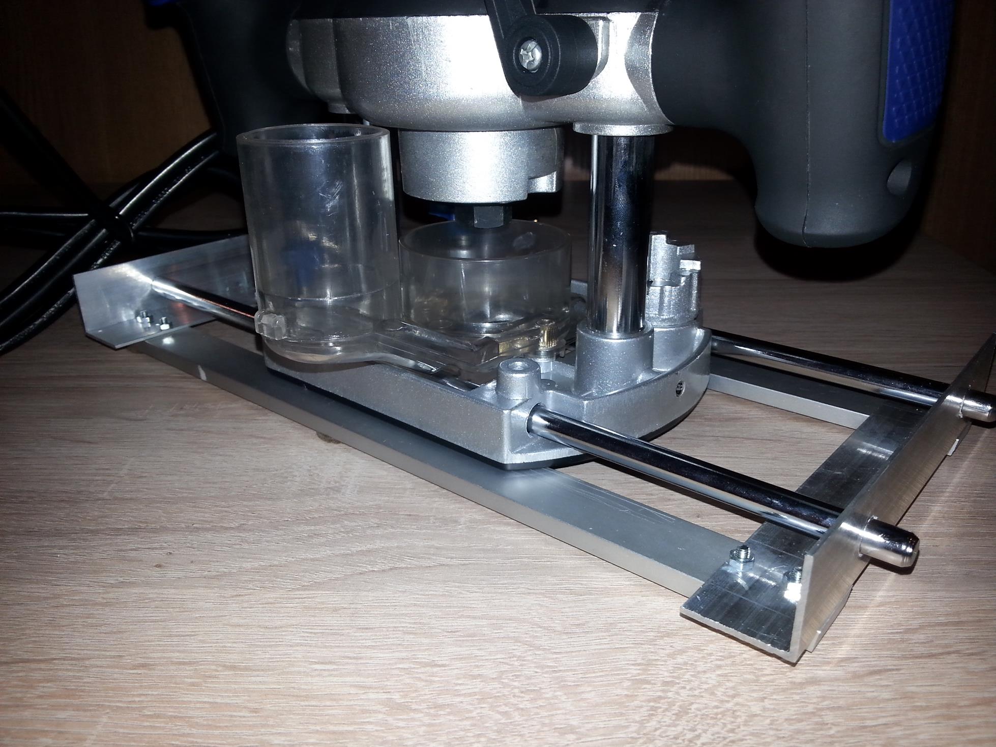

Do wykonywania okręgów użyłem frezarki górnowrzecionowej ze zrobionym przeze mnie cyrklem :)

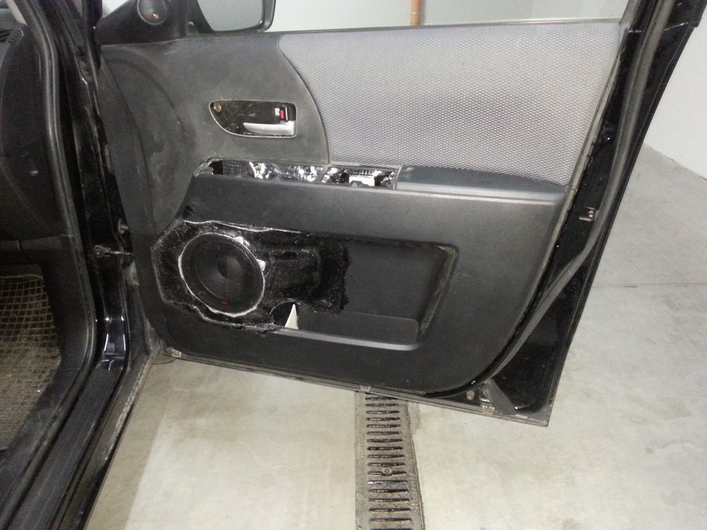

Powycinałem boczki i plastiki wewnątrz drzwi. Będzie problem z mocowaniem MDF'ów bo plastik nie ma równej płaszczyzny co widać na zdjęciach.
Zamiast pisać powklejam zdjęcia :)

Postprzez WysoL » 27 sty 2014, 15:58
Dobra robota z tymi dystansami.
Martwi mnie usytuowanie tego wzmaka – nie bedzie mial tam za gorąco ??

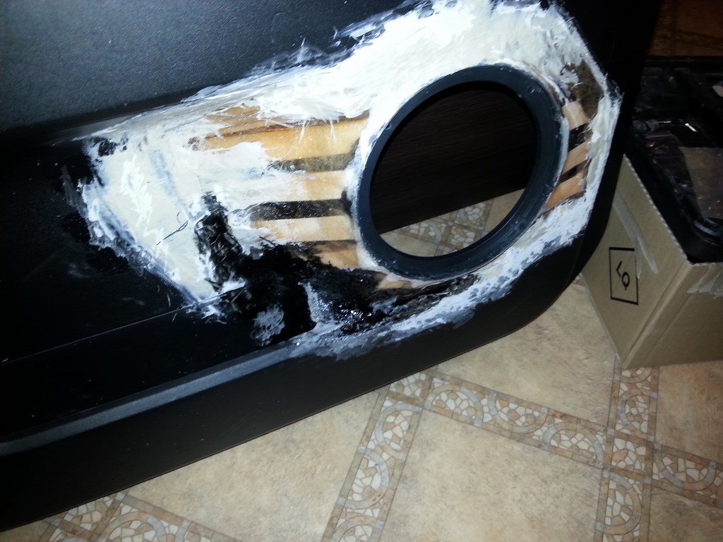

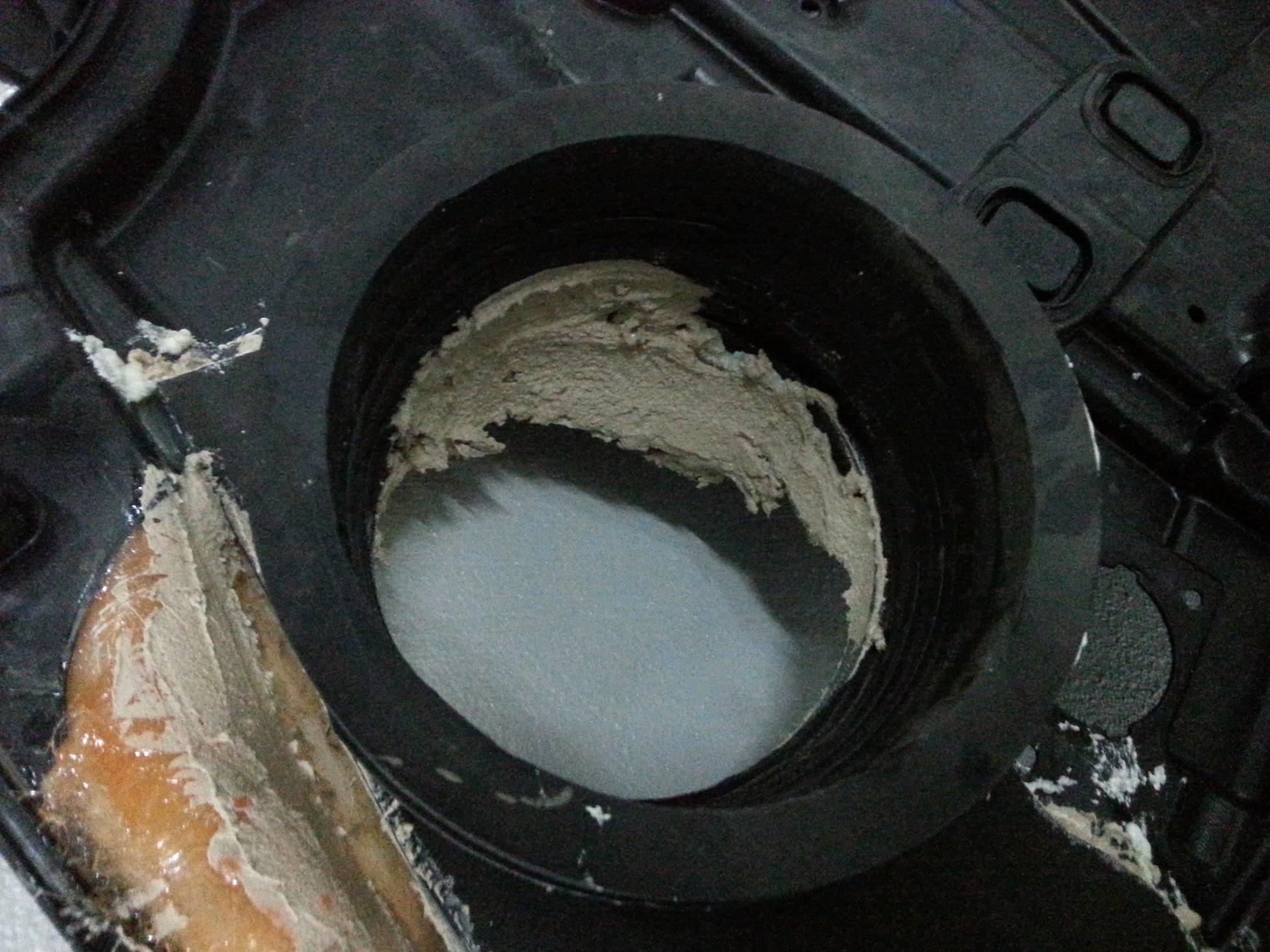

Postprzez robaknow » 9 lut 2014, 16:24
Kolejna aktualizacja tematu i duuzo zdjęć.

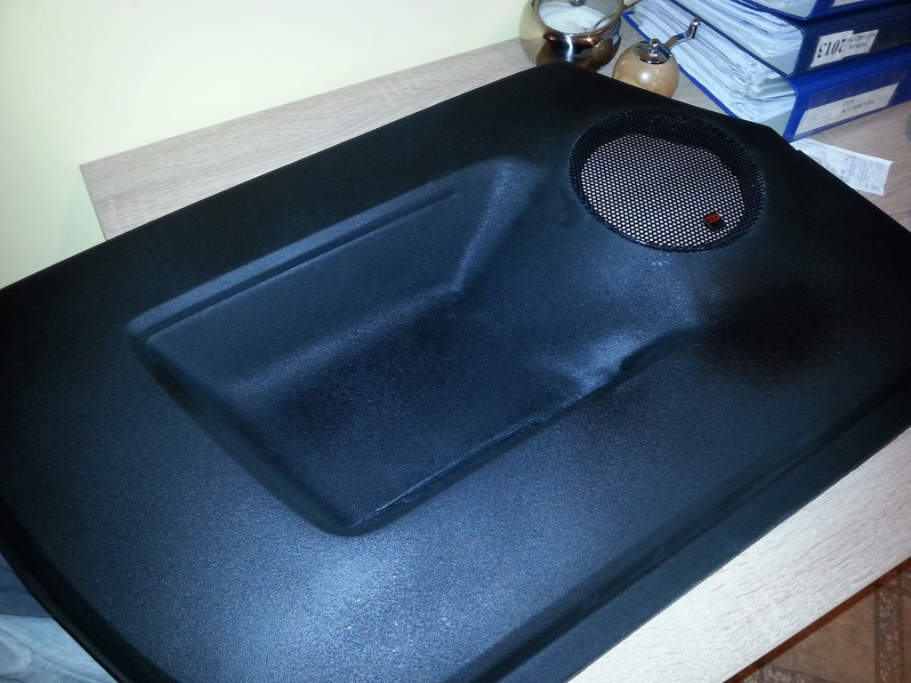

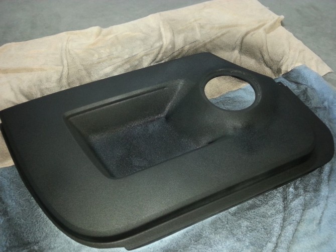

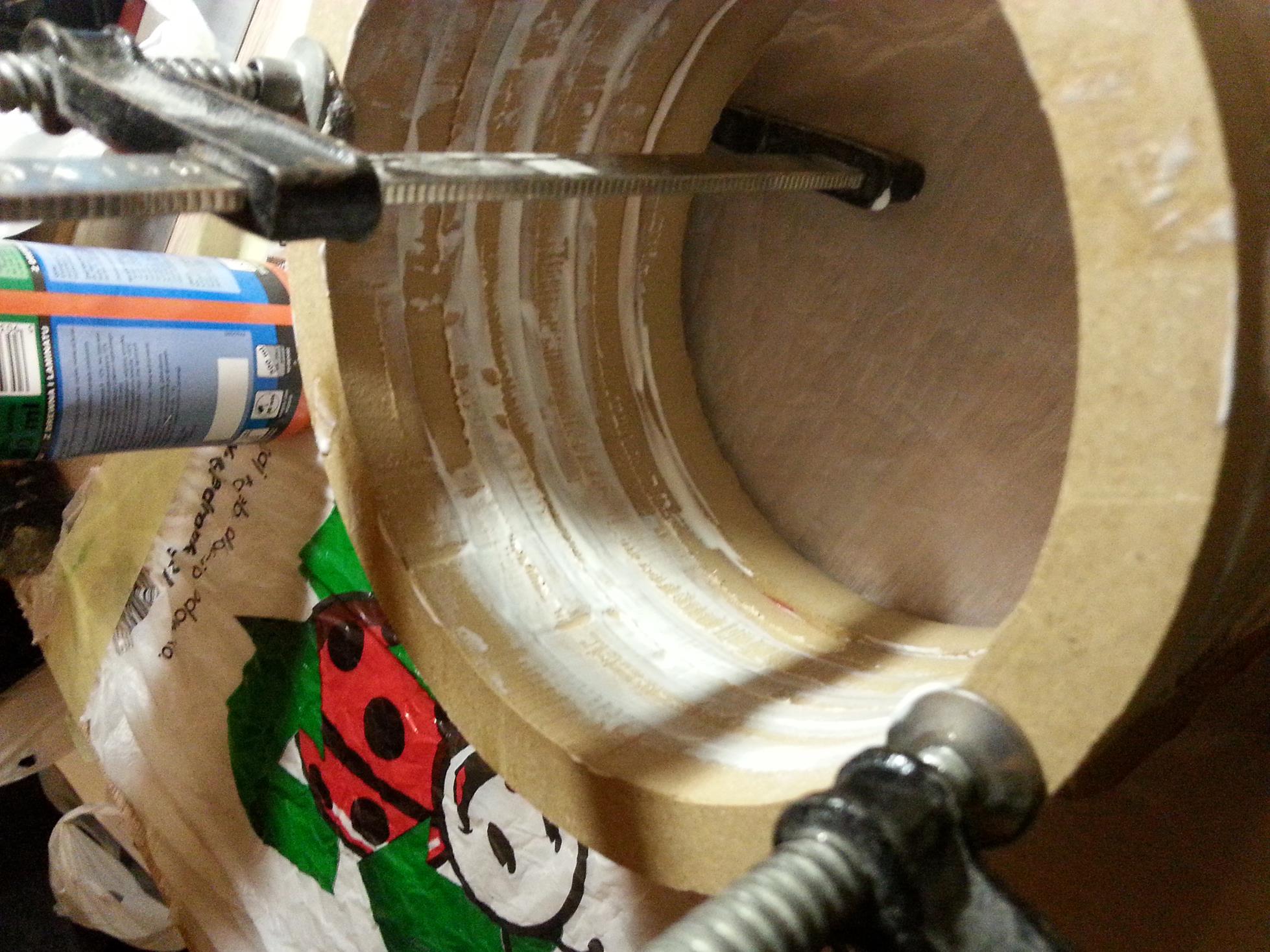

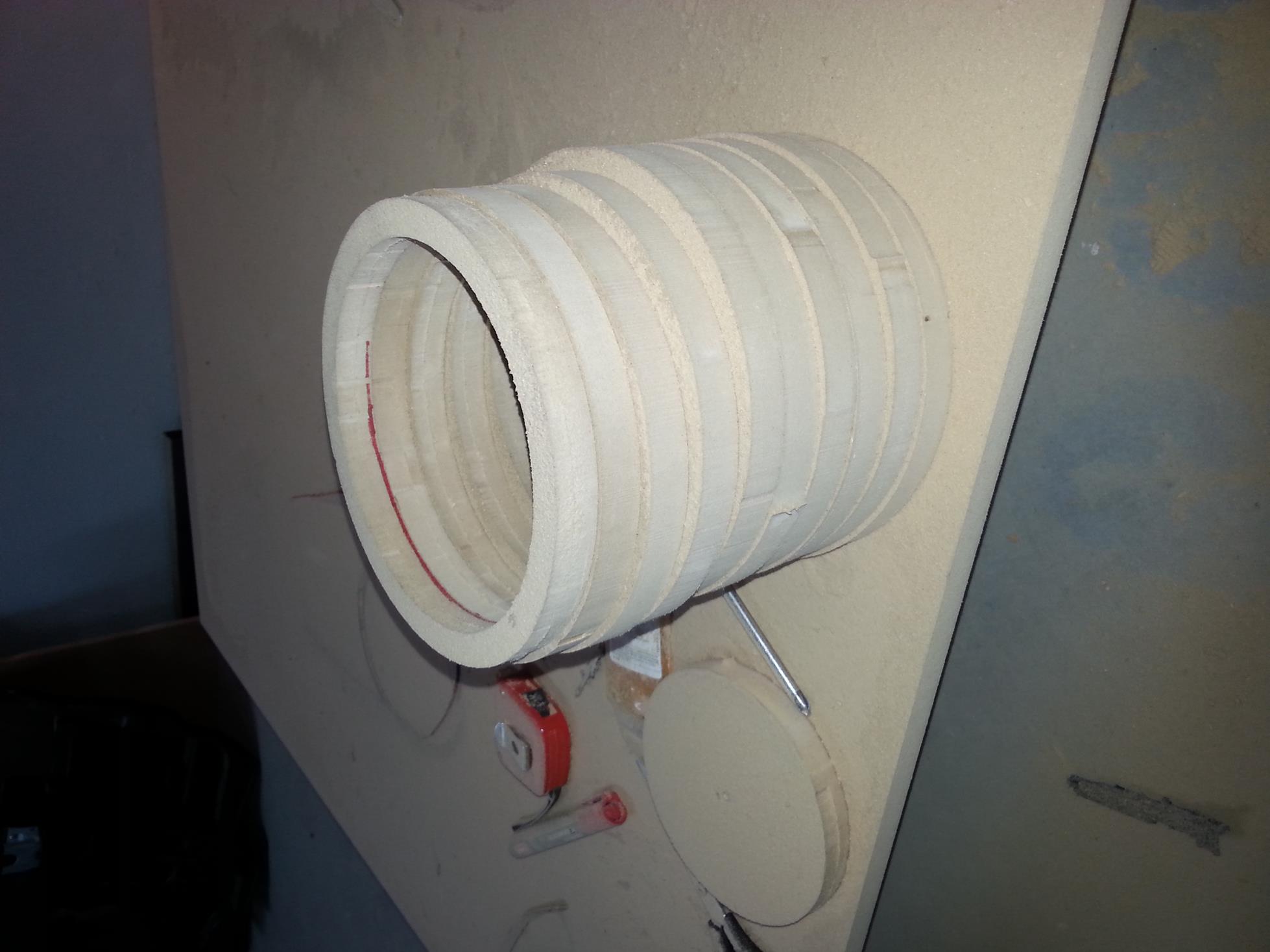

Dystanse porobione i pomalowane czarną farbą, posklejane klejem do paneli drewnianych i laminowanych, coś ala vicol.

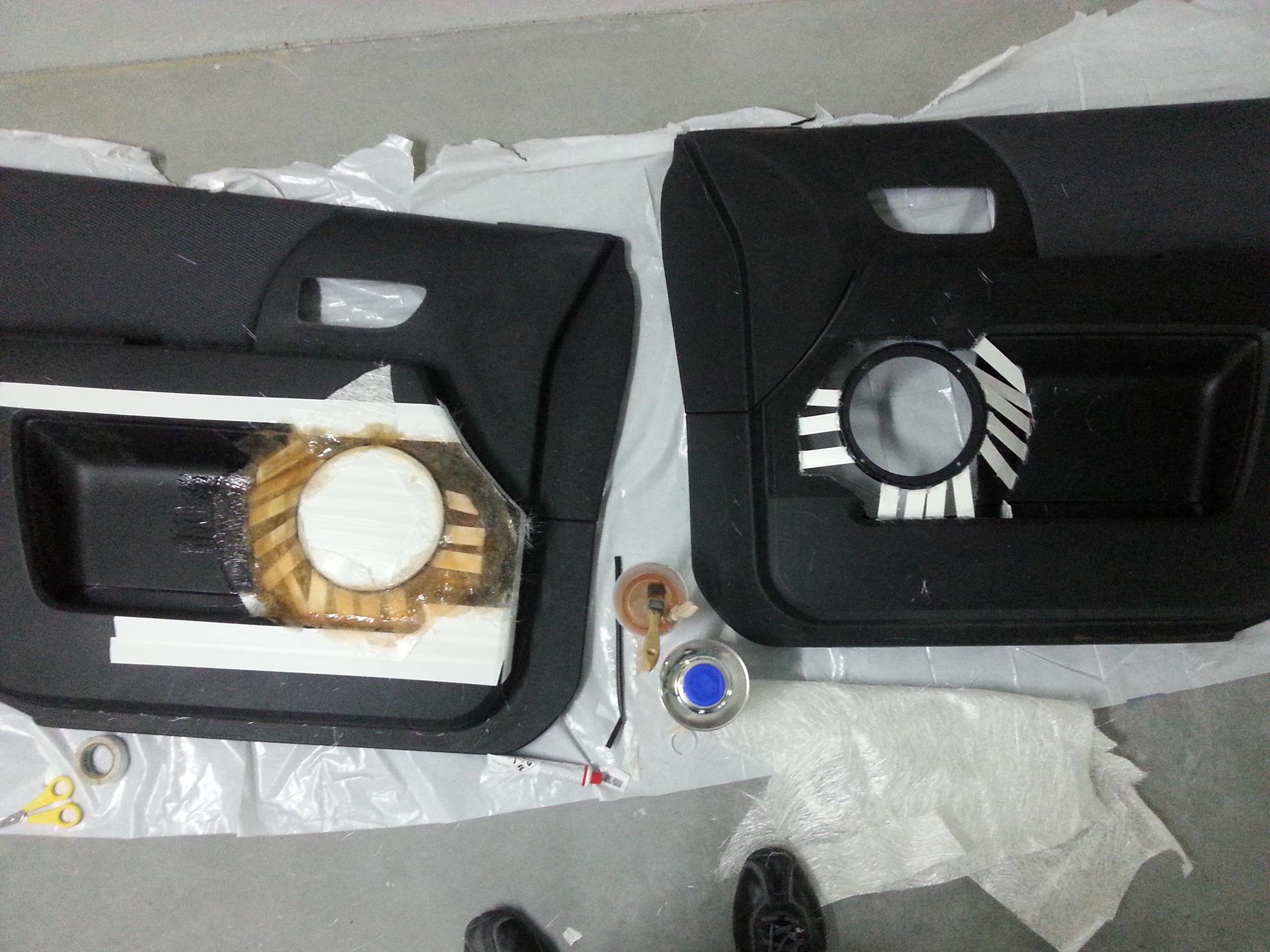

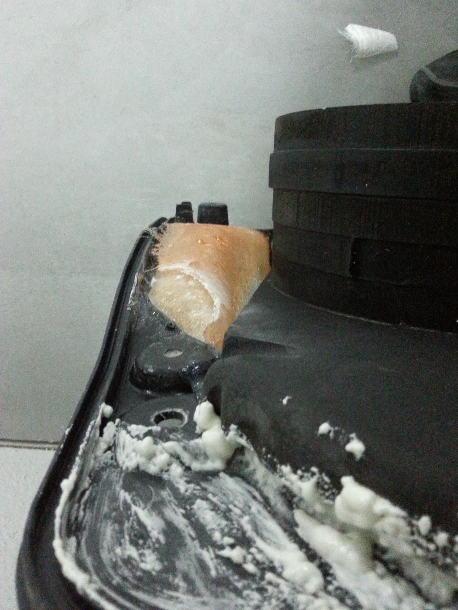

W związku z kształtem plastikowego boczka do przymocowania użyłem:
-klej na ciepło( wstępne położenie obu boczków)
-w miejscach styku mdf'u z plastikiem wkręty 10mm ( ok. 4 na boczek)
-w miejscach gdzie były szpary zastosowałem piankę niskoprężną ( zwiększa objętość o ok 120-140%)

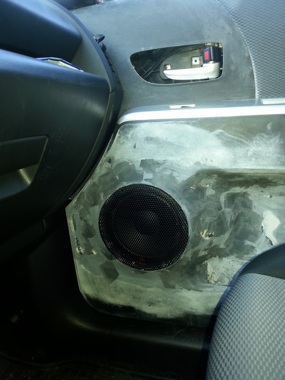

-na koniec uszczelnione wszystko jest "szpachlą" stworzoną z pyłu mdf i kleju ( bardzo twarda i szczelna masa)

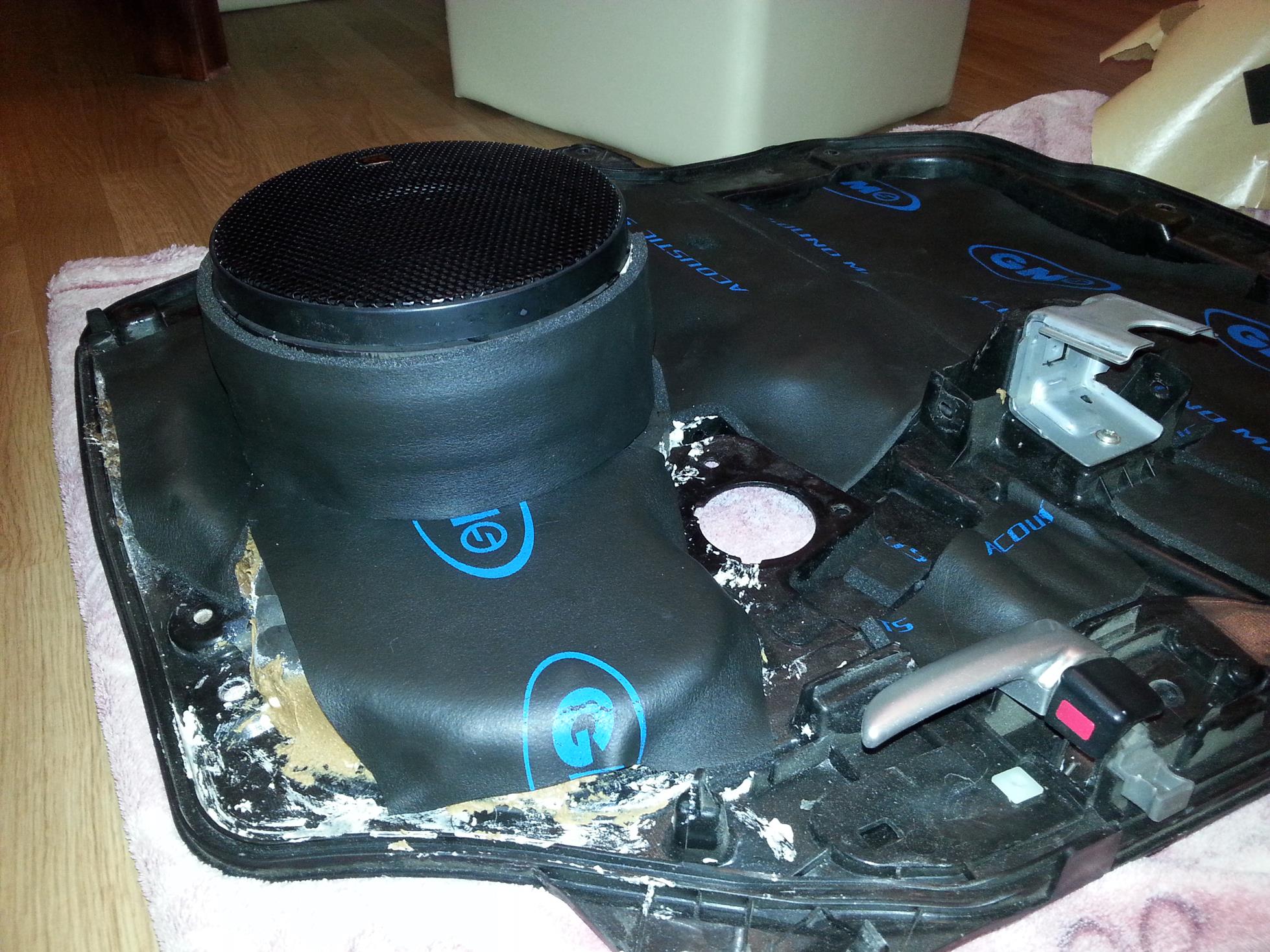

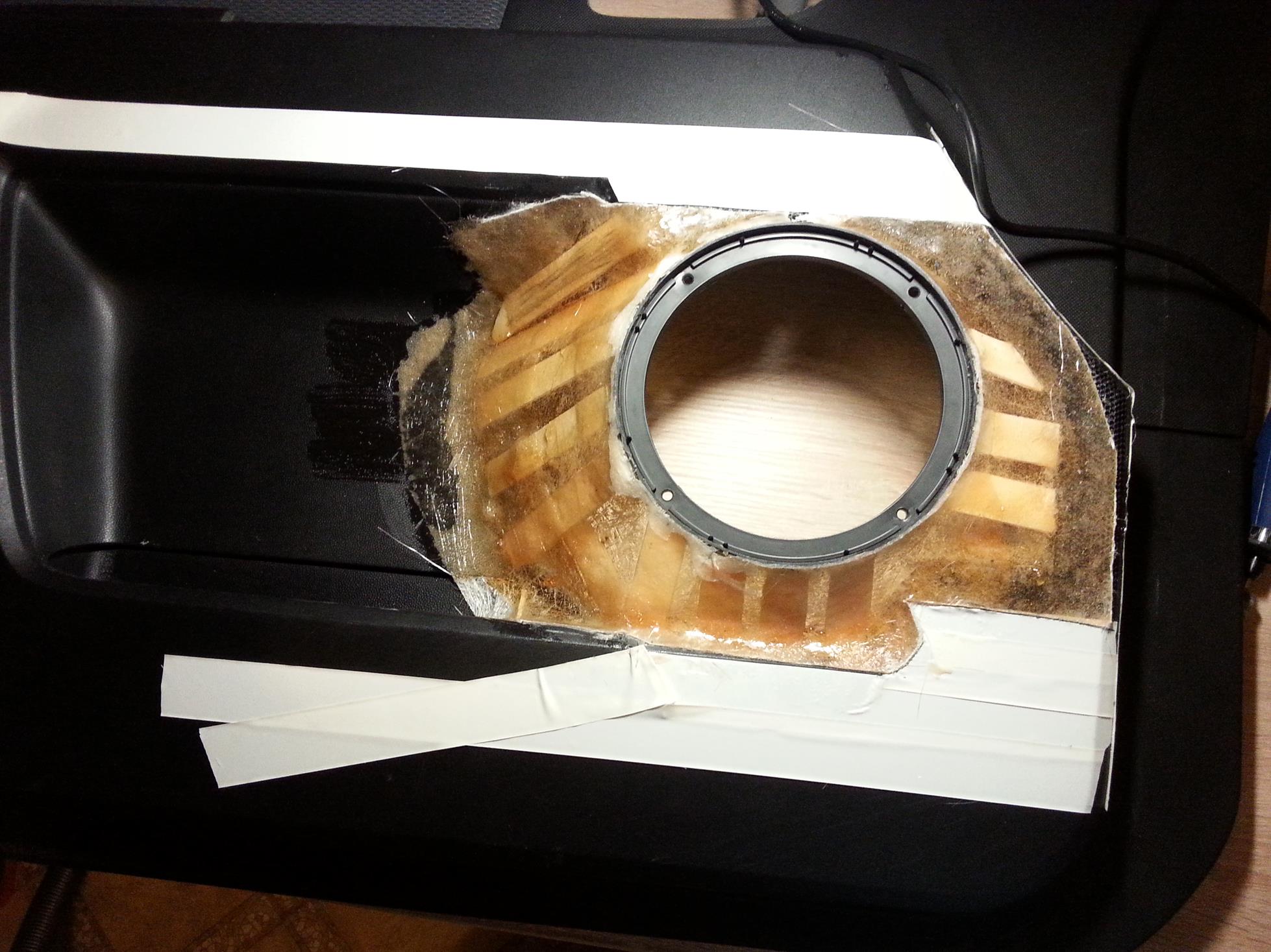

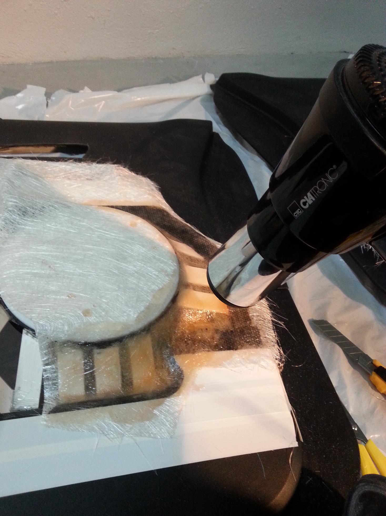

Po założeniu dystansów przyszedł czas na test którego się bałem, czyli spasowanie boczków czy wszystko jest równo, ku mojemu zdziwieniu wyszło idealnie co do 1mm.

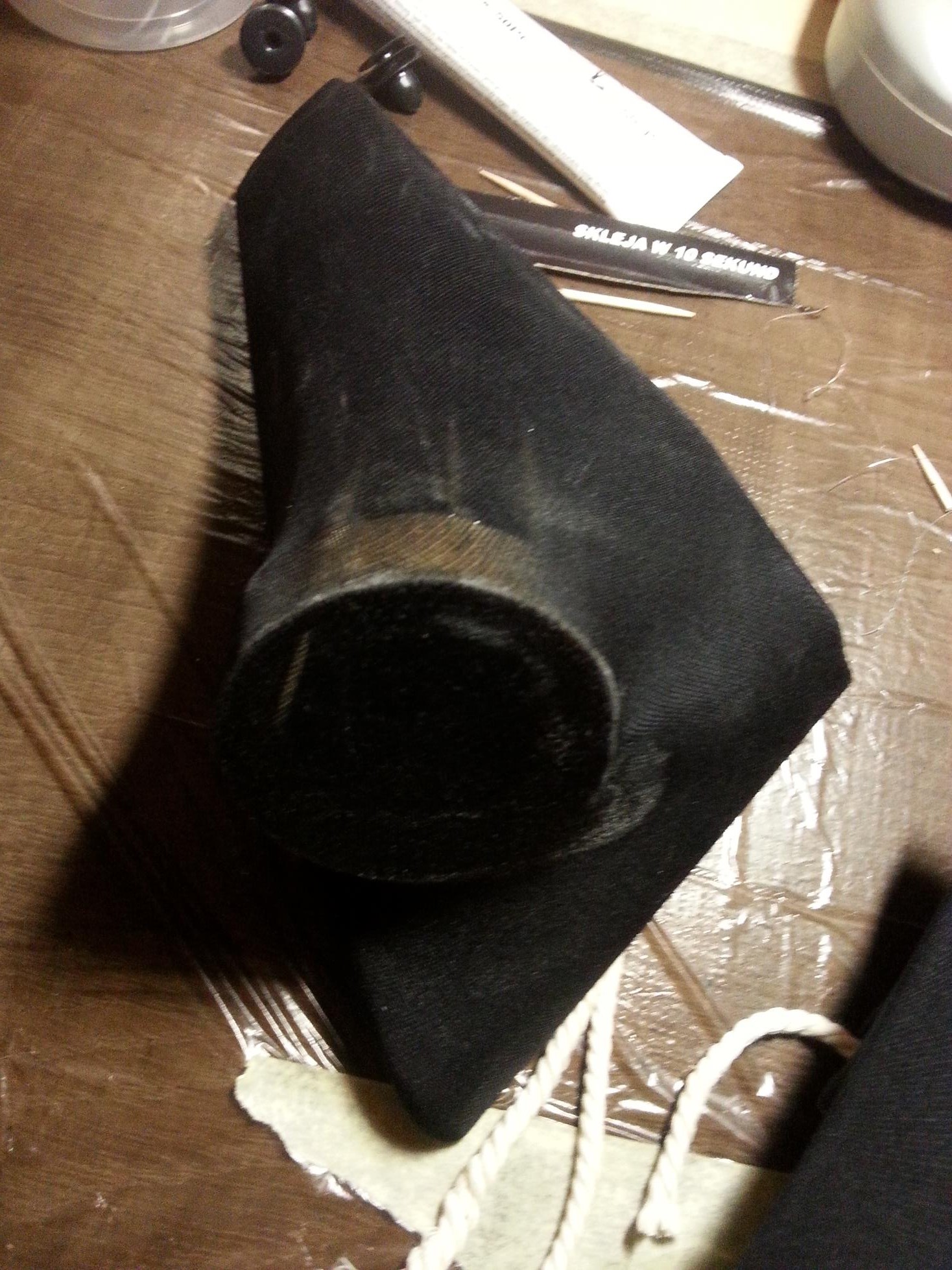

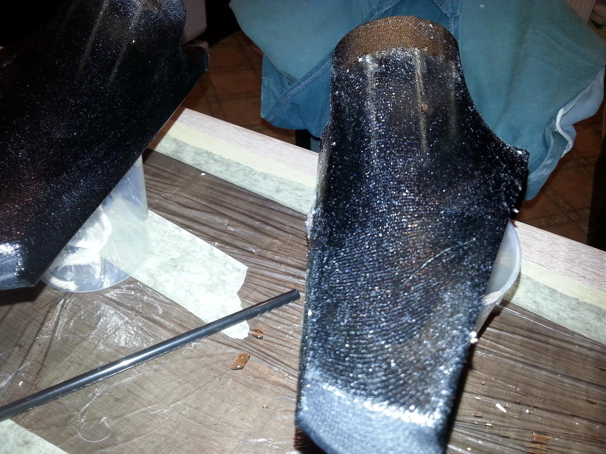

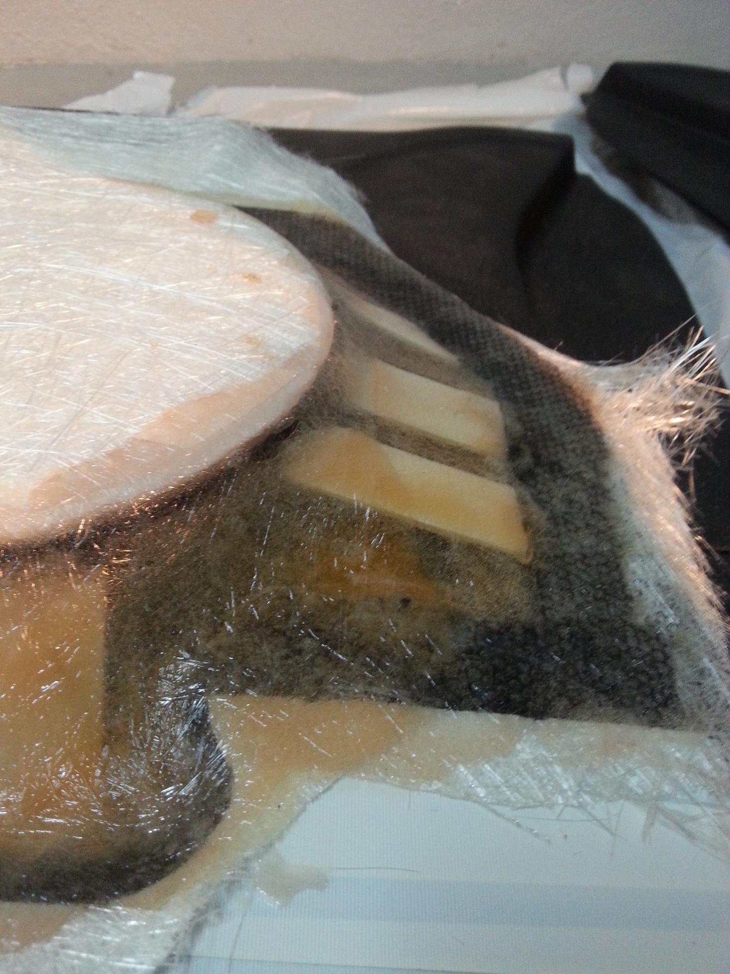

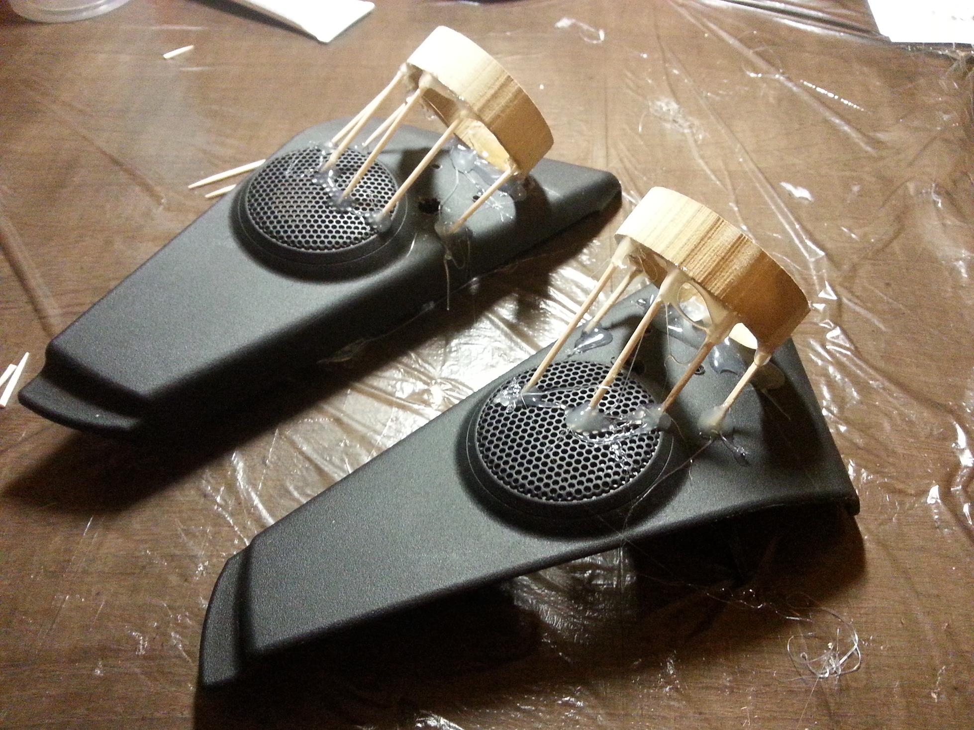

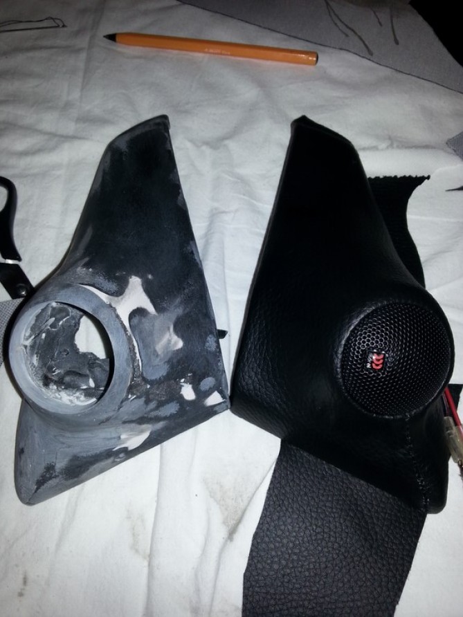

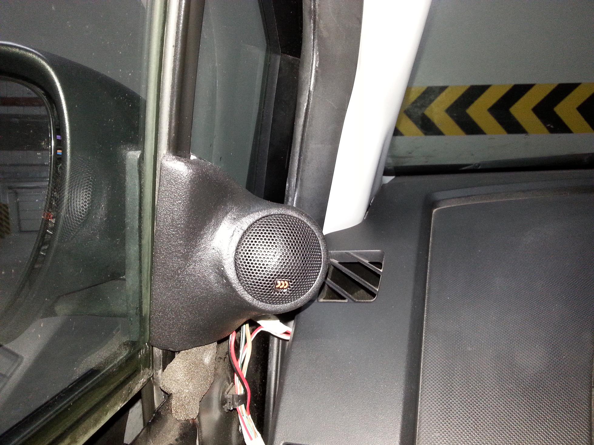

Słupki: standardowe głośniki mieściły się w "trójkątach" lusterek, był tam standardowy głośnik chyba słuchawkowy ze zwykłym elektrolitycznym kondensatorkiem.

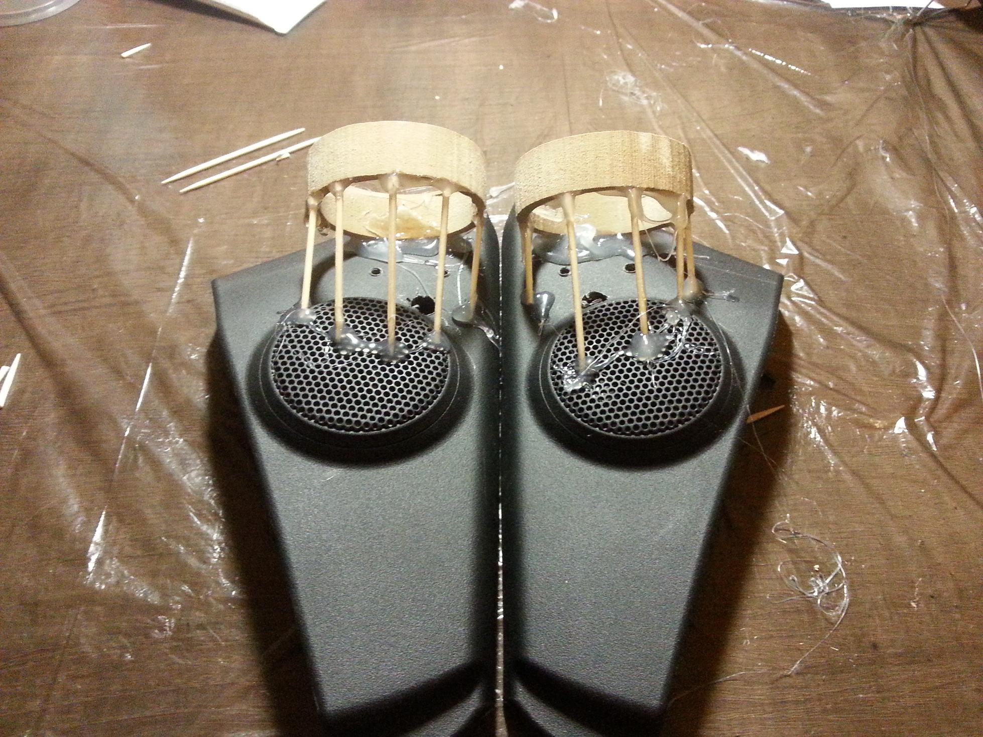

Z mdf"u zostały wycięte pierścienie pod tweetery, jako że cyrkiel do wyrzynarki robiłem sam i śruba prowadząća jest ciut chuda i nie jest na stałe przymocowana do narzędzia, wymiar odbiegł o ok1mm,. Druga sprawa, że ciężko uzyskać na nim promień z dokładnością do 0,5mm.
Po wycięciu pierścieni przyszedł czas na włożenie tweeterów i testy kątów i umiejscowienia. W testach pomagała małżonka i myśle, że się udało. Głośniki skierowane na przestrzeń pomiędzy fotelami. Pierścienie chwilowo zamocowane były klejem na gorąco. W domu zostały dołożone wykałaczki stabilizujące pierścień, też mocowane na gorąco.
Na całość poszła rajstopa czarna 80, czyli bardzo gruba, naturalnie potem żywica i maty szklane i szpachla wykończeniowa ok. 3 warstwy. Niestety nie robiłem wtedy zdjęć ale udalo się uzyskać gładką powierzchnie gotową do malowania.
Całośc została pomalowana farbą strukturalną do zderzaków firmy BOLL, doało to taki efekt jaki chciałem.
Głośniki montowane są na wcisk ( producent nie przewidział możliwości montazu samego teweeta bez ich akcesoriów) Ponadto jako ciekawostka dodam, że kable w tweeterach są oznaczone odwrotnie niż standardowo: CZERWONY z paskiem -- , czarny +, także na spocie grały w przeciwfazie:P ale już jest wszystko ok.
Wstępne odsłuchy w formacie wav dają ciarki na ciele, a będzie jeszcze lepiej jak będą poustawiane czasy i częstotliwości.
Koniec pisania czas na foty :)

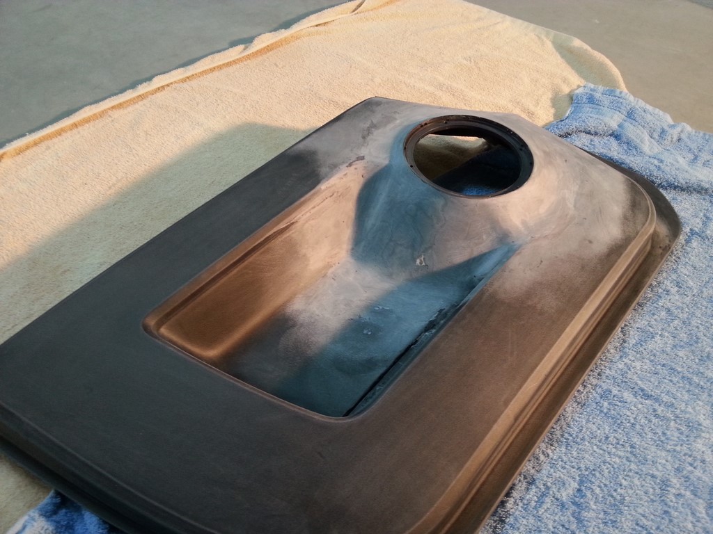

Postprzez robaknow » 21 lut 2014, 12:06

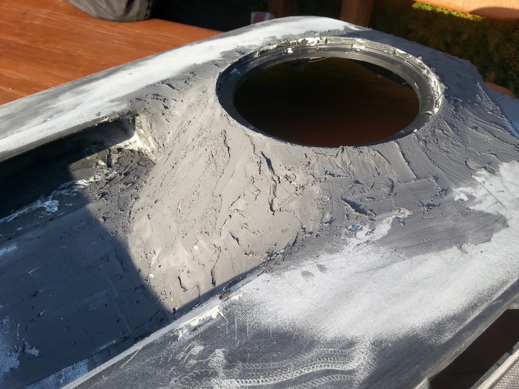

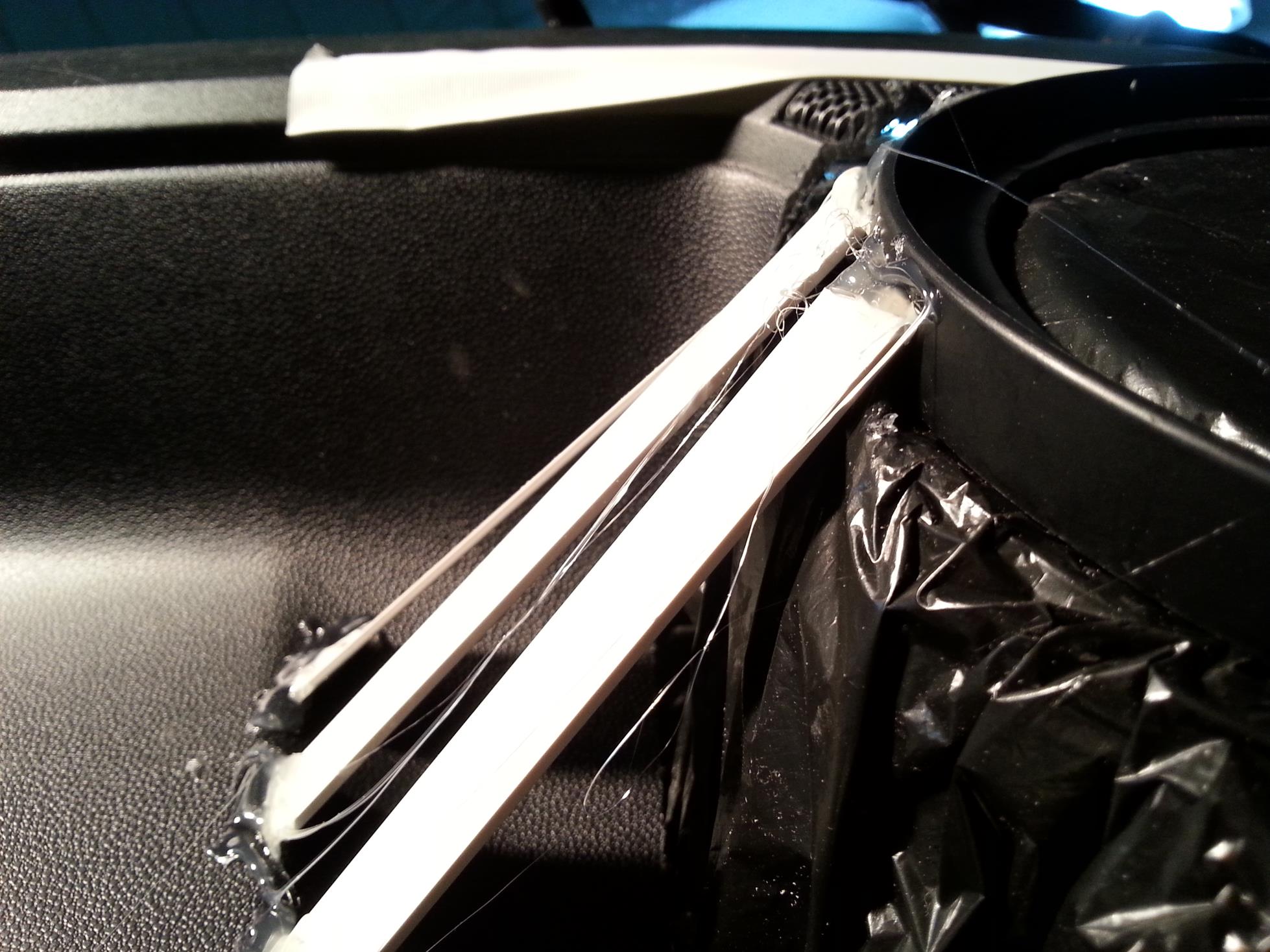

Witam, kolejna aktualizacja tematu. Po dłuższej przerwie zabrałem się za dłubanie z boczkami.
Najgorszą rzeczą było ustabilizowanie maskownic, ale się jakoś udało.
W najbliższym czasie szpachla, szpachla i jeszcze raz szpachla aby to nabrało kształtu.
P.S. Widze, że na forum przewaga Premacy i 5 cieszy sie baaardzo małym zainteresowaniem, a szkoda bo równie ładne autko :)
Pora na kolejny wysyp zdjęć:

W związku z długą przerwą w postowaniu zamieszczam dzisiaj streszczenie kilku ostatnich tygodni.
Szpachla którą użyłem się nie sprawdziła... cała popękała, dla tego zmieniłem ją na szpachle do plastików (REWELACJA !) łatwa w obróbce i bardzo plastyczna po utwardzeniu. Na boczki jak znalazł.
Zmianie uległa również koncepcja wygłuszenia "grodzi". zerwana została cała pianka od strony zewnętrznej, na zmatowiony plastik poszły maty wraz z zabarwioną na czarno żywicą ( 2 warstwy maty o gramaturze 300). następnie wygłuszyłem wszystko matami silver stp.
Dogłuszyłem również blachę wokół otworu technologicznego.
"Grodź" od strony wewnętrznej:
Warstwy żywicy:
Maty i cała grodź:
Ale od początku, drzwi ze starą szpachlą:
Wszystko trzeba było zeszlifować do gołej żywicy i nałożyć nową szpachlę:
Szlifowanie, nowe warstwy i tak w kółko, łącznie kilkadziesiąt godzin do uzyskania " gładkości"
A tutaj efekt po malowaniu lakierem strukturalnym ( przyjdzie na to jeszcze lakier bezbarwny matowy):

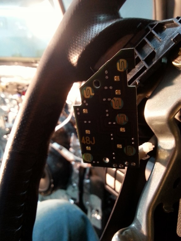

W międzyczasie zajmuję się sterowaniem przy kierownicy. Po wielu głębszych przemyśleniach postanowiłem zrobić swoją płytkę jako zamiennik dla oryginału. Jak będzie działać to może opatentuje :D:D:P
A tak wygląda kierownica po rozbiórce:
W związku z planami zmiany oświetlenia uprzedzam, że podświetlenie przycisków będzie czerwone :)

Mam pytanko, bo widzę że rozbierałeś kierownicę, czy konieczne jest jej rozebranie by zdemontować plastiki przyciskami (sterowanie radia i tempomat)? czy może jest to na jakiś zatrzaskach i wystarczy pociągnąć za plastik?
Od: 26 gru 2010, 20:29
Posty: 377 (4/1)
Auto: Jest: VOLVO XC90 3.2L 248KM AT 20p7r.
Była: Mazda 5 CR 2008r lift, 2.0 BP AT TOP
LPG STAG 300Premium + Hana
Postprzez robaknow » 4 kwi 2014, 17:04
Musisz wyjąć poduszke, inaczej wylamiesz plastiki. Radze przed odkreceniem airbaga wyjac bezpiecznik od klaksonu bo zrobi troche chalasu.

Postprzez robaknow » 22 kwi 2014, 20:58
Po dłuższej przerwie pełna aktualizacja :) Żeby nie było, że się obijałem.
1. Zmieniona kierunkowość Tweeterów, grają teraz "na lusterko wsteczne".
2. Zeszlifowane trójkąty i oklejone ekoskórą. Szwy wykonane przeze mnie ręcznie stąd tak wyglądają.
3. Boczki zamontowane. Na razie tak zostaje, już nie chce mi się przy nich grzebać :P
4. Zmienione felgi na letnie :) Oponki Nokian Line 205/50/17
5. Pomalowałem zaciski hamulcowe na czerwony połysk.
6. Zdjęć nie porobiłem ale w końcu podniosłem 3-ci rząd siedzeń.
7. Przy okazji słupków okleiłem gałkę zmiany biegów, stare poszycie było zdjęte przy kupnie autka i plastik strasznie drażnił rękę :)
Zostało podłączyć sterowanie z kierownicy i zmienić podświetlenie zegarów, wyświetlacza komputera i konsoli.
Zdjęcia będą umieszczone chaotyczne, już tyle razy próbowałem w kolejności i za każdym razem coś się samo przestawia. :)
