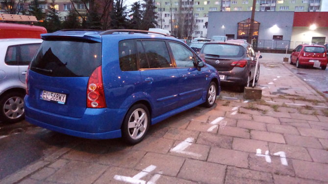

Tak pierdzielą na tym forum, że na balonie tak wygodnie. Nastawiłem się, że przy zmianie na zimowe 205/55/R16 z letnich 215/40/R18 będzie kanapa i dupa. Nic się prawie nie zmieniło. (Na pograniczu autosugestii).
Ładuj Bartek 18 i glebimy ten autobus. Dąbrowskiego nam wyremontują to będzie się dobrze przejeżdżało :D

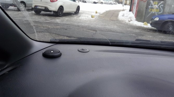

Żeby coś grało w końcu wleciały głośniki GMS 1968, fabryczne papierówki jak na swój wiek nawet ładnie wyglądają, muszę zobaczyć, czy z tyłu są takie same to się podmieni.
Plan na ten rok to założyć stację, padnie chyba na GMS ze względu na stosunek ceny do jakości/możliwości, nowe modele mają nowy tuner radiowy i lepsze procesory dźwięku :)

Miałeś już wiązkę fabryczna pod wysokotonówki?Daj jakiegoś linka skąd kupiłes głośniczki :)

Tak była wiązka :) Brałem z allegro z promocji 249 z wysyłką, teraz już widzę są po 299 znowu.

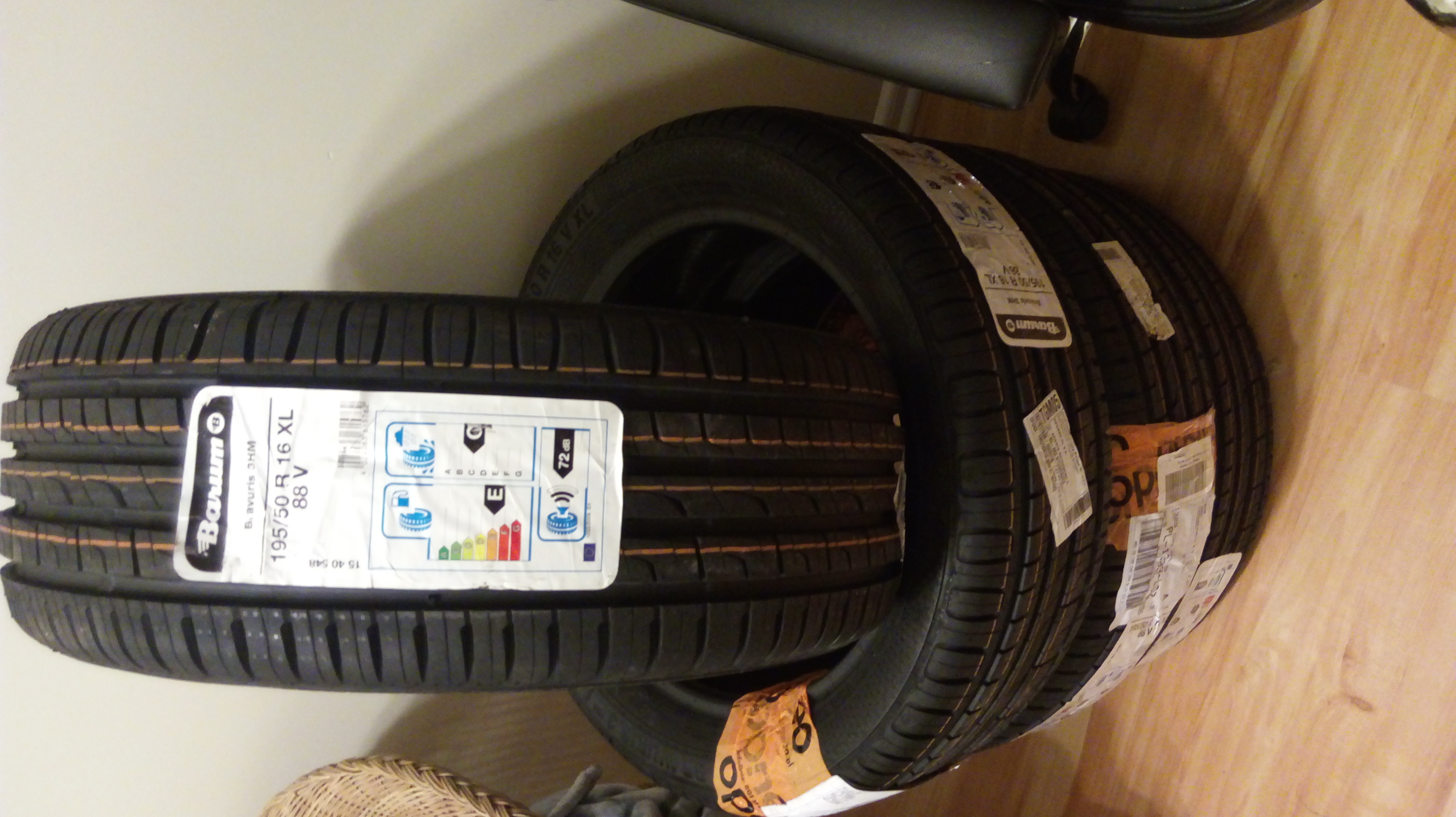

Wiosenne zakupy czas zacząć ;)
Komplet Barum Bravuris 3HM 195/50/16, aluramki na zegary i plastidip do porządnego pomalowania znaczków z tyłu na czarno, bo testowy lakier już zdążył zejść po paru wizytach na myjni ;)

Nie za małe rozmiary tych opona do prymasa???
Postprzez Bartg » 13 mar 2017, 10:38
W sensie szerokość? Fabryczna jest, przy seryjnej feldze ET50 z tyłu nie wejdzie 205, bo będzie tarło o amortyzator :)

Aa fabryka koła zostajo.. ALe 50 to troche niskawe fabryka chyba dawała 55 profil jak dobrze pamietam <co?> Trzeba było wsadzi dystans 5 mm i juz nietrałoby :P
Postprzez Bartg » 13 mar 2017, 10:52
Na razie zostaje, felgi są prościutkie, dystans pewnie wleci razem z -40. Fabryczne rozmiary to 195/55R15 i 195/50R16 :) 5mm to szkoda prądu, 10mm to minimum dla wyglądu.

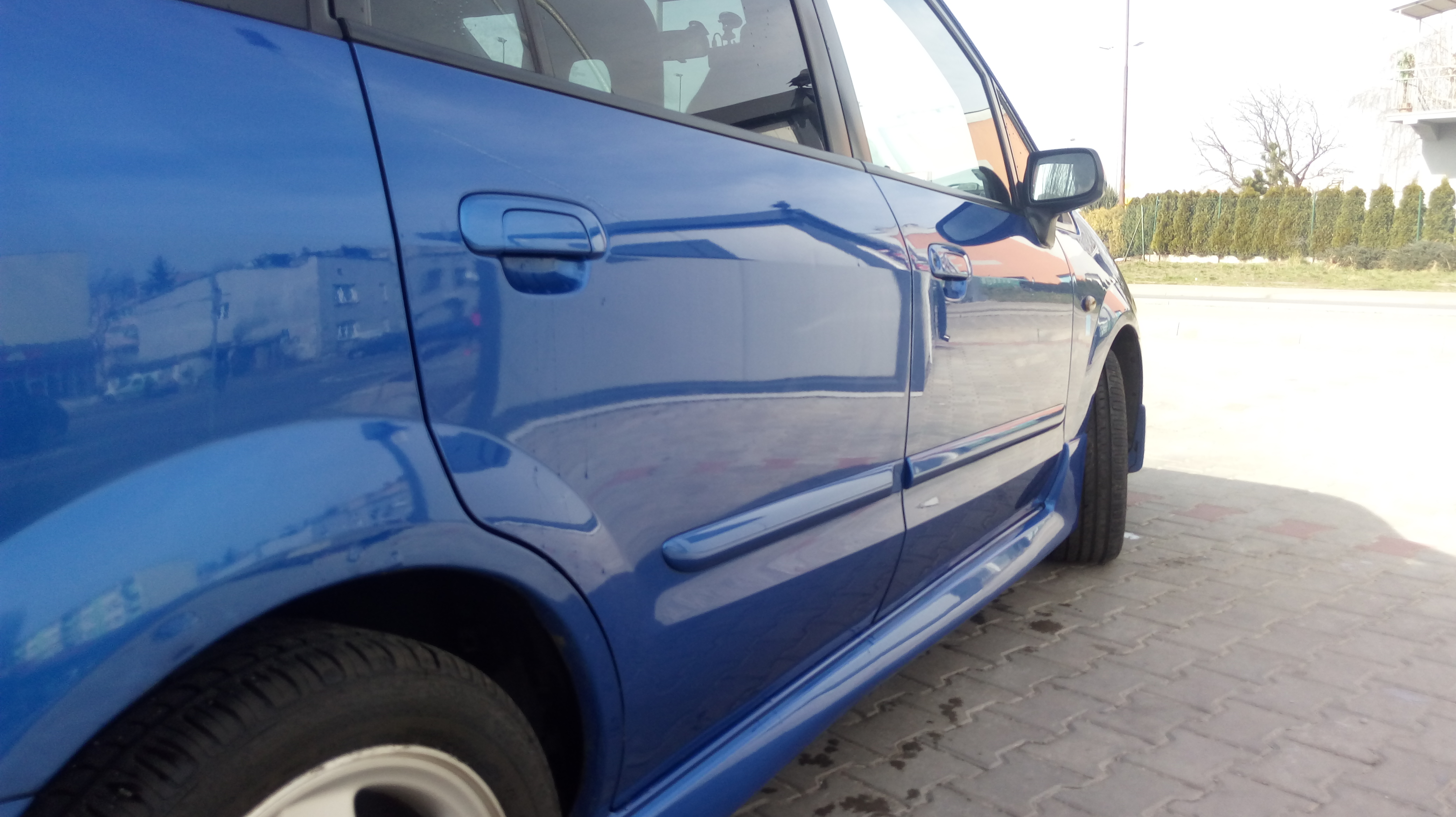

Postprzez Bartg » 30 mar 2017, 11:50

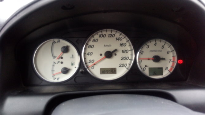

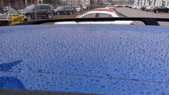

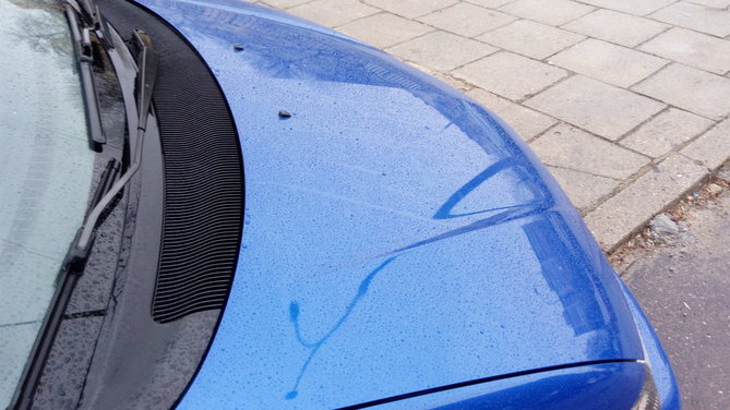

Autko przeszło trochę ogaru przed wiosną w ERBE Detailing Łódź :) Plus jeden mini mod zegarów.
