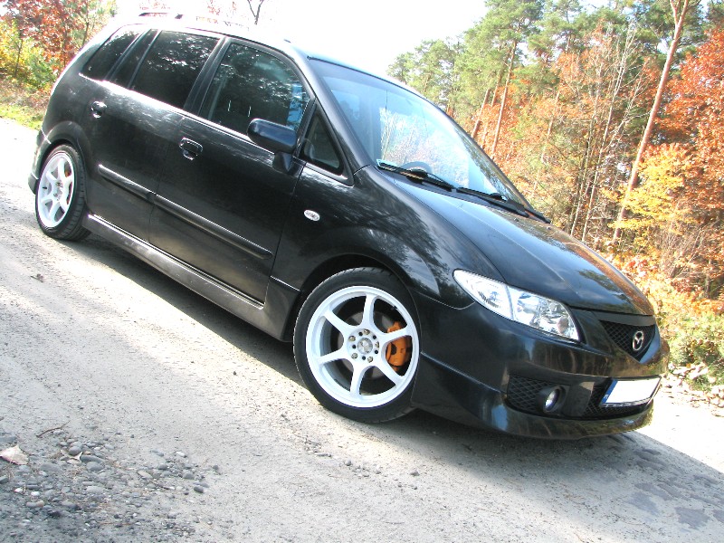

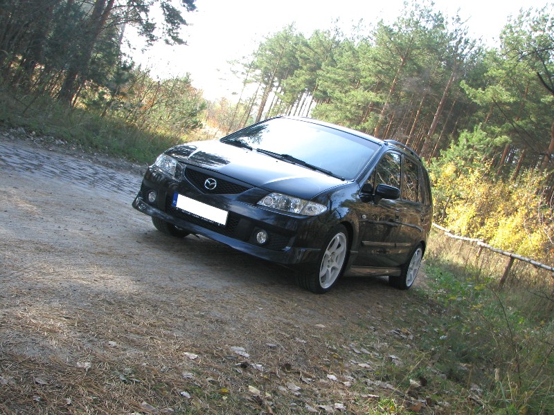

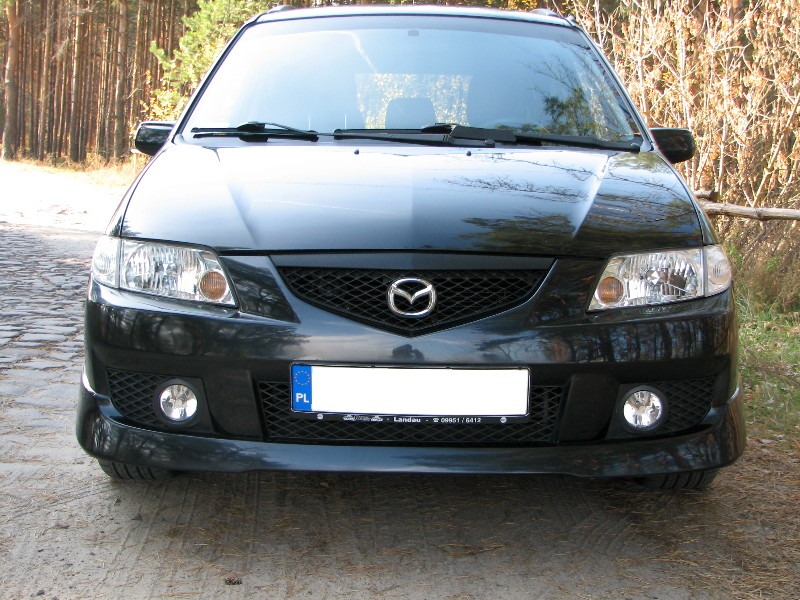

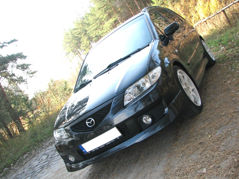

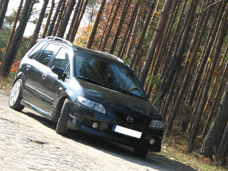

Mały aktual...z nowości black premacy stała się jeszcze bardziej czarna, a właściwie carbonowa
Jakoś od początku nie widziała mi się ta chromowana listwa grila, za bardzo raziła, ogólnie moim zdaniem chromy średnio pasują do tego modelu. Okleiłem ją więc folią o strukturze carbonu, i chyba jak na pierwszy raz źle nie wyszło
Poniżej korzystając z pięknego październikowego słońca
zapodaję kilka aktualnych fotek premacy black and white z widoczną modyfikacją:
Może w przyszłości, jak mnie najdzie wena, i nie zmienię planów, to jeszcze inne elementy nadwozia tak potraktuję...się zobaczy
zapodaję kilka aktualnych fotek premacy black and white z widoczną modyfikacją:.

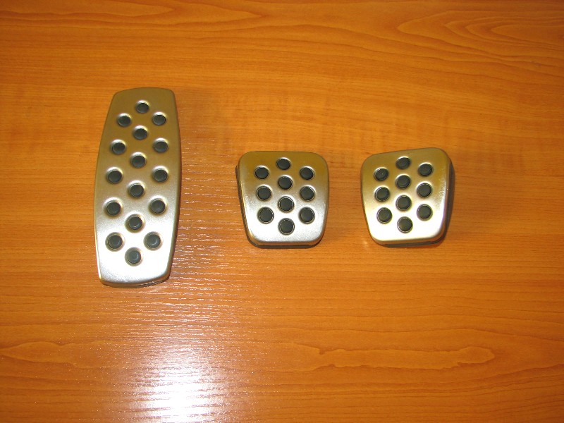

Nareszcie udało mi się zakupić nakładki na pedały jakich szukałem
Są to oryginalnie nakładki tyle że, nie do premacy (nikogo to nie powinno dziwić bo takowych nigdy nie było), a do opla astry, zafiry w wersji OPC (mocna 200 KM uturbiona wersja opla) prawdopodobnie pasują też do nowszych modeli opla (astra IV, insignia) jak wynika z nr katalogowych. Kupiłem je głównie ze względu na ich kształt, który sugerował, że powinny pasować pod pedały premacy, oczywiście przed zakupem poprosiłem sprzedającego o podanie dokładnych rozmiarów, i nie pomyliłem się wiele, tzn. nakładki na pedały hamulca i sprzęgła pasują plug and play – montuje się je dokładnie w ten sam sposób jak oryginalne nakładki gumowe, czyli naciąga się z boków i zakłada na pedały na wcisk. Będzie tylko rzeźba z pedałem gazu, bo w maździe jest on z plastiku przez co ma grubszą krawędź, dlatego też nie można go założyć poprzez naciągnięcie, bo nie trzyma się wtedy stabilnie w stopce pedału.
Ogólnie jestem happy z zakupu
i na dniach jak je zamontuję zapodam foto-relację.

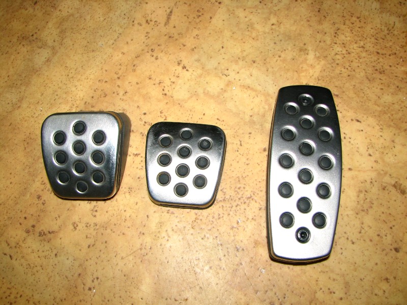

Fotka nakładek zaraz po zakupie:

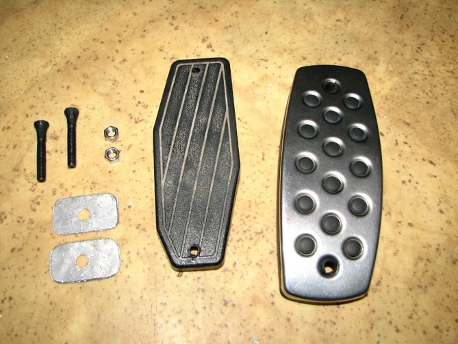

Jak już wcześniej wspomniałem nakładki na pedały sprzęgła i hamulca pasują bez przeróbek, niestety trzeba było trochę pokombinować przy nakładce na pedał gazu ze względu na grubość samej stopki, która jest z tworzywa. Dla lepszego dostępu zdemontowałem całą dźwignię gazu, i po dłuższej chwili kombinacji udało mi się wydłubać (dosłownie) plastikową stopkę z dźwigni (część praktycznie nie wymienialna – fabrycznie montowana na wcisk).
Tak to wygląda przymierzając do nakładki:
Po głębszym zastanowieniu zdecydowałem się na przykręcenie nakładki do pedału gazu. Zaopatrzyłem się zatem w 5 mm śrubki typu imbus – czarne – aby nie wiele odróżniały się od gumowych antypoślizgowych okragłych "pypci" jakie są na nakładkach. Ich łebki od spodu zeszlifowałem, aby wystawały na tę samą wysokość co reszta okrągłych gumek i dorobiłem aluminiowe podkładki co by dobrze dociskały nakładkę do stopki pedału. Dwa otwory w nakładce wypaliłem – guma, a w stopce po dokładnej przymiarce – wywierciłem.

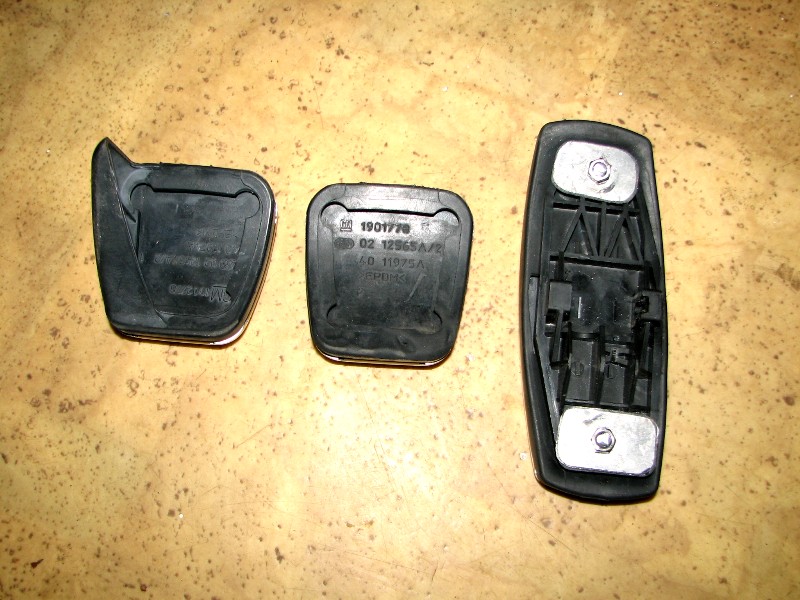

Tak to wyglądało przed zmontowaniem:
A tak cały zestaw po skręceniu:

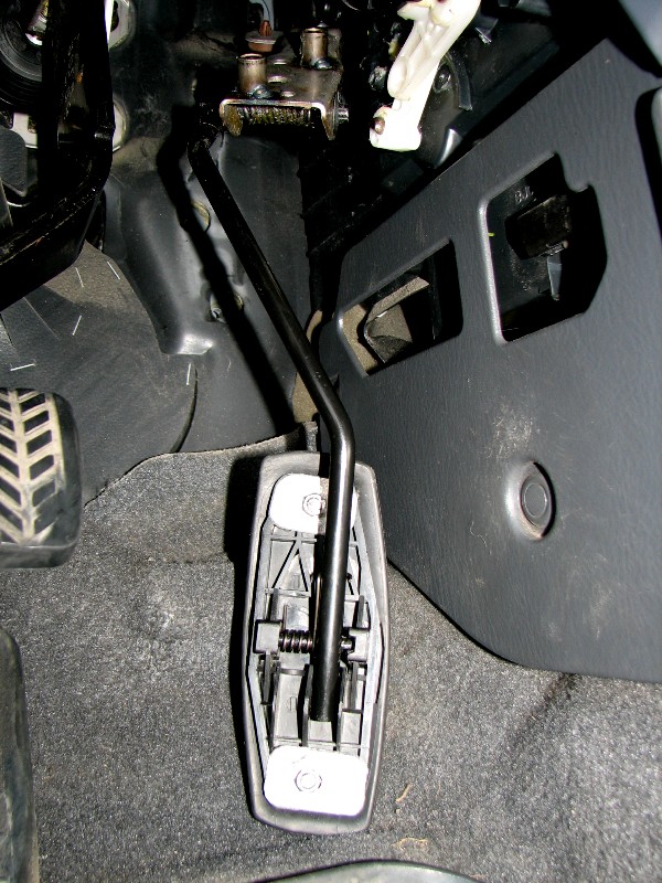

Fota odwróconej dźwigni pedału gazu przed jej ponownym zamontowaniem już z nakładką:

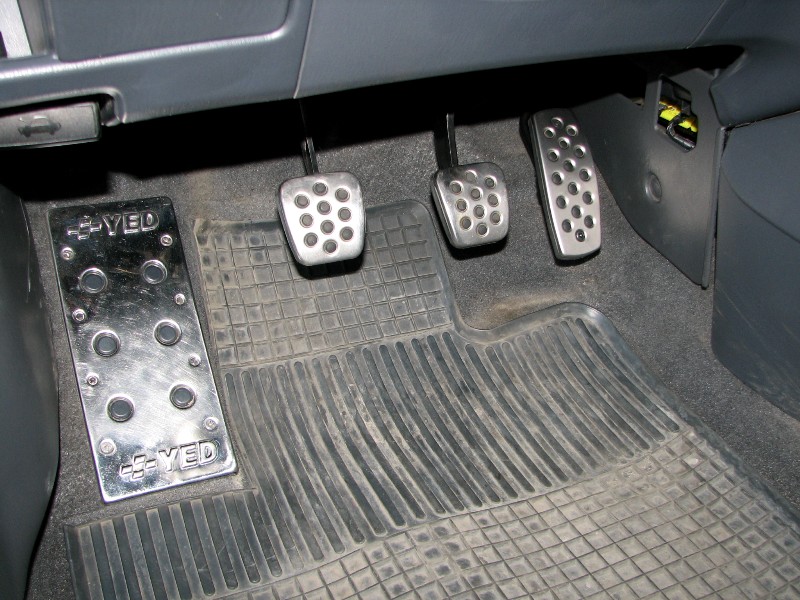

Cały zestaw po montażu (sorry za brudny dywanik

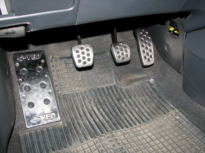

Reasumując – po kilku jazdach mogę stwierdzić, że nakładki spełniają swoją funkcję tzn. stopa się na nich nie ślizga, a i wyglądają też wg. mnie dobrze
