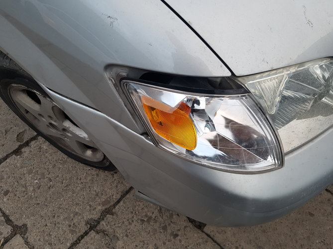

Postprzez Diabolo Madzioro » 20 lis 2017, 08:05
alk80 napisał(a):no i poszło by zdecydowanie szybciej gdybym miał garaż,
oj... gdybym ja miał garaż...też by inaczej to wyglądało.
Tak to albo robię coś pod chmurką albo jadę do mechanika

Postprzez jurand » 20 lis 2017, 16:40
Plastiki puściły? Mam na to prostą sprawdzoną metodę <spoko>
Od: 13 wrz 2011, 21:24
Posty: 646 (1/13)
Skąd: OK
Auto: Citroen C5 2.0hdi '10
Mazda Premacy 1,8 '00
Renault Twingo 1.1 '00
2x Xedos 6 2.0 V6 '92 i '96
Mazda 323 BG 1.6 '90,

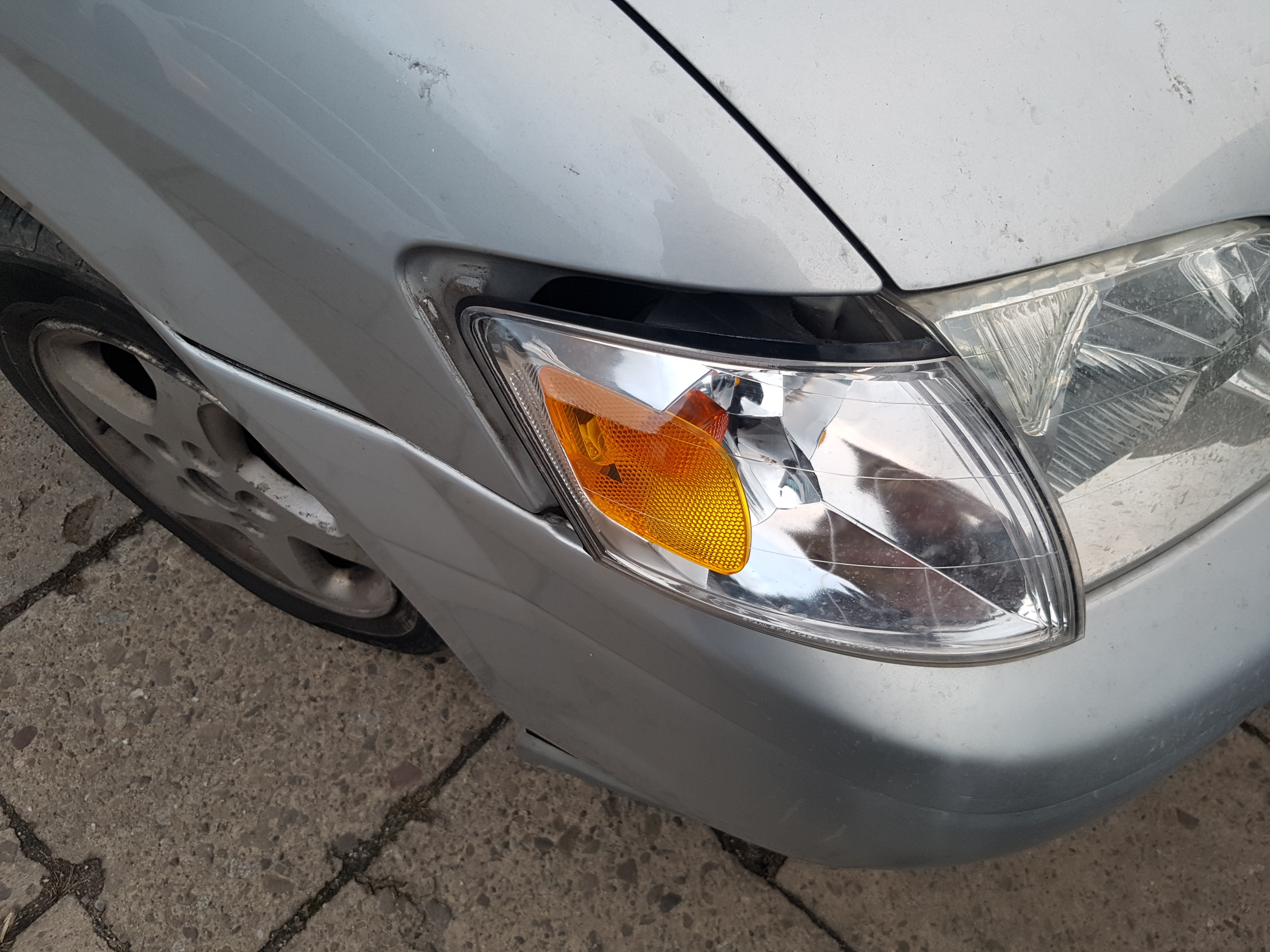

Postprzez Diabolo Madzioro » 21 lis 2017, 00:03
jurand napisał(a):Plastiki puściły? Mam na to prostą sprawdzoną metodę <spoko>
Niech zgadnę?
wymiana? :P
A tak serio to jak to obejrzałem dokładniej, to był ten migacz spawany wcześniej, bo puścił plastik na spawach ( z resztą na zdjęciach wyżej pod linkiem jest), więc szukam już sprawnej używki
Mogę też skleić :) będzie tanio i spokój na jakiś czas :)

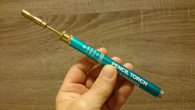

Postprzez jurand » 21 lis 2017, 00:15
Ja nie z tych. Lubię "rzeźbić". Do łączenia takich elementów można użyć zwykłych spinaczy wtapiając je dwoma końcówkami w dwa łączone elementy. Tak jak by były zszywane ze sobą i wykończyć wzmacniając poxipolem i pokrywając łączniki. Można użyć lutownicy do rozgrzewania zszywek a można użyć urządzonka, które sam stosowałem:
Palniczek gazowy za kilkanaście zetków.
Zszywki (płytkie i szerokie) co kilka milimetrów. Można użyć zagiętych drucików, czegokolwiek metalowego.

Postprzez Diabolo Madzioro » 23 lis 2017, 00:42
fajna sprawa. Ale u mnie było to już to spawane... Nastawiam się na wymianę za 59zł już widziałem w dobrym stanie
