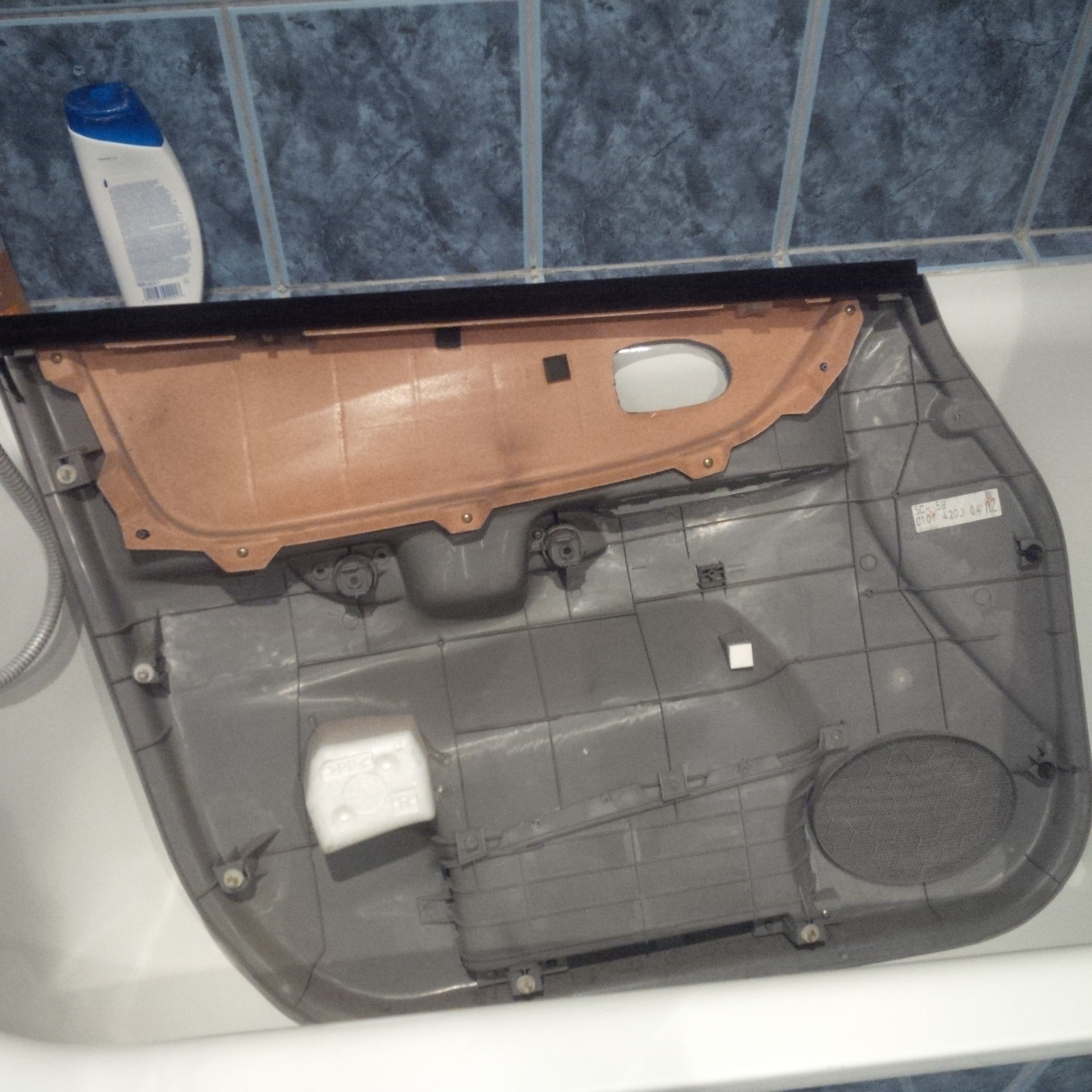

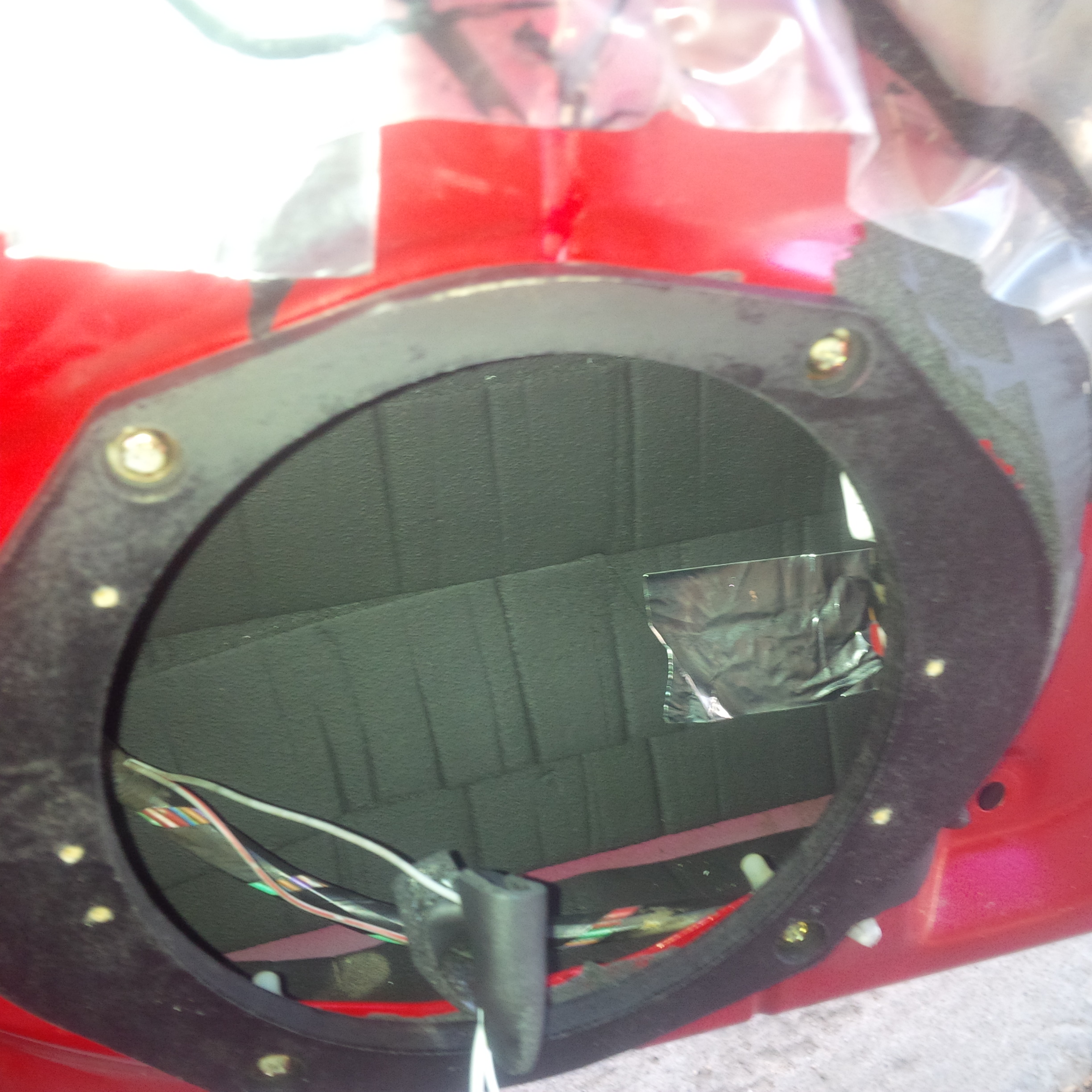

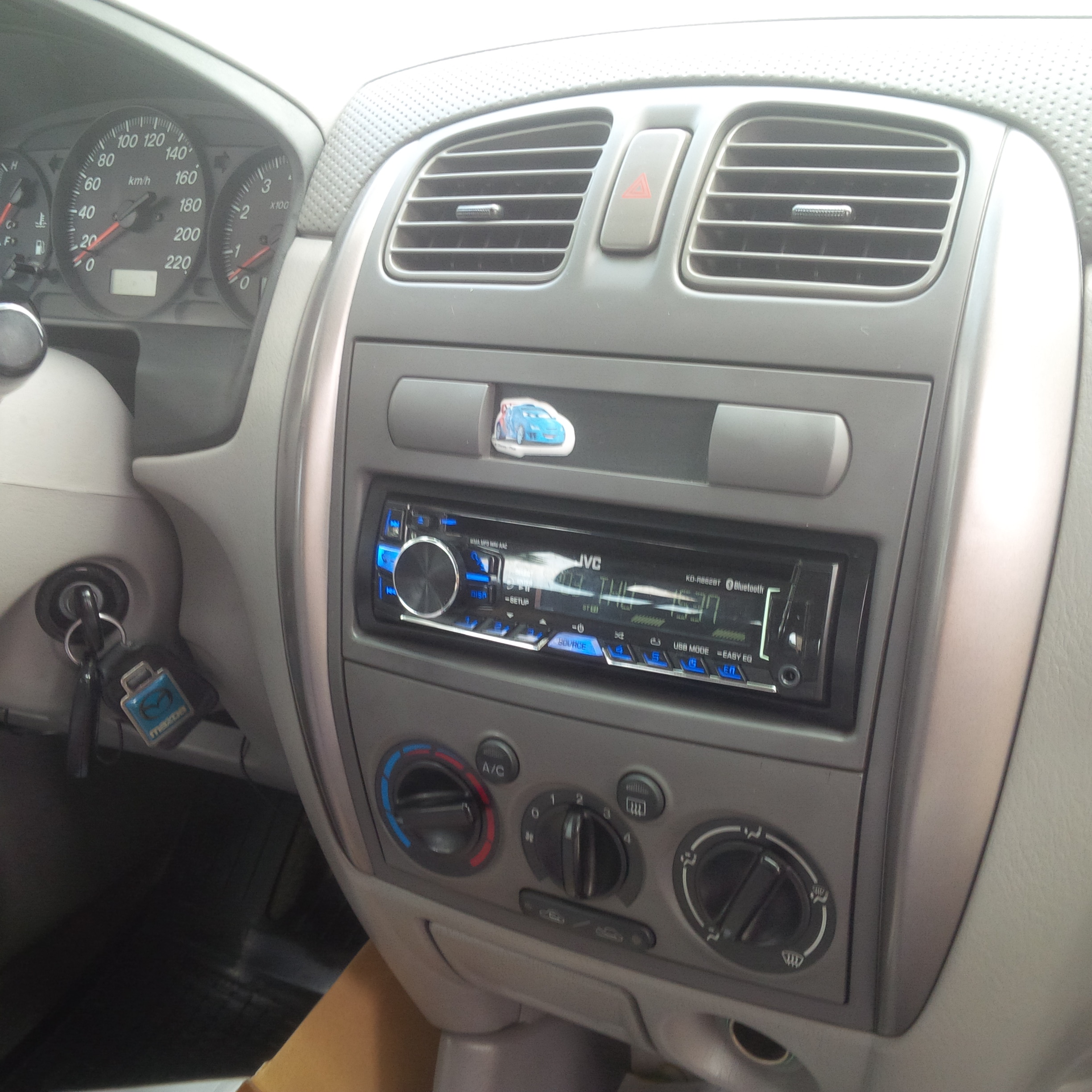

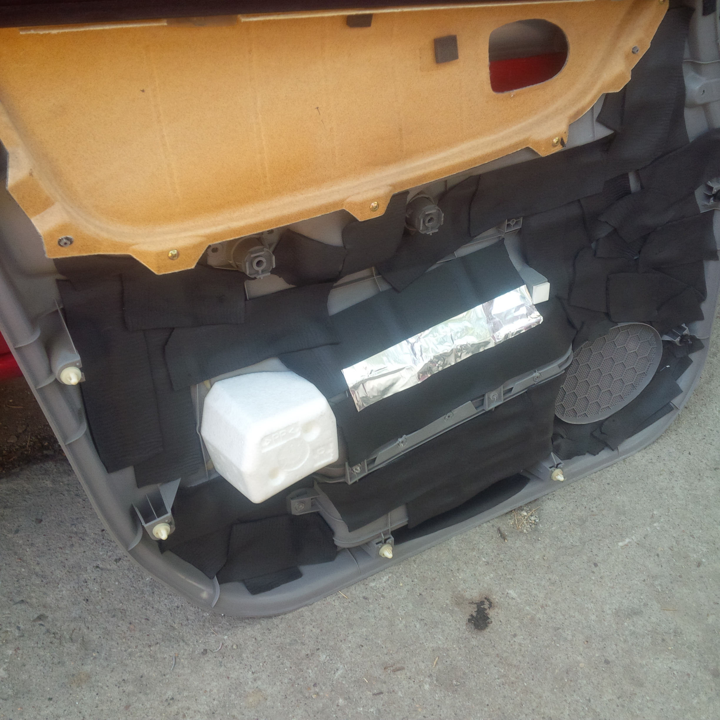

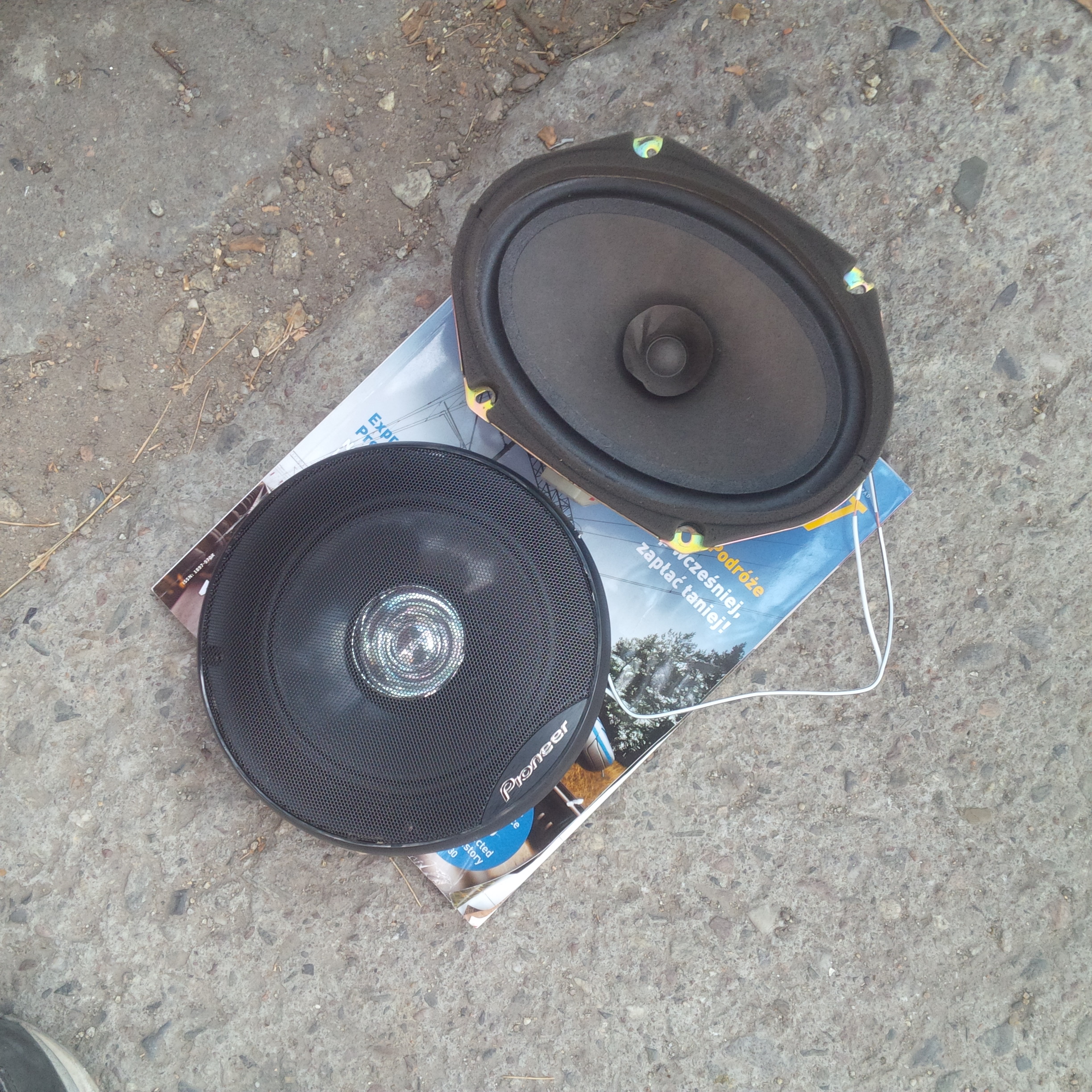

Po założeniu nowego odtwarzacza z BT – JVC KD-R862BTE (głównie z chęci wygodnego korzystania z telefonu) – fabryczne głośniki przestały się wyrabiać..
No to wymiana 15-letnich owalnych 25W na szalone 40W pioneera :D i przy okazji wykorzystanie 2 sporych rolek kauczuku samoprzylepnego 6 i 3mm, które już od pół roku zalegały w piwnicy, w celu wygłuszenia drzwi.
Oczywiście konieczne było dołożenie dystansów z mdf – z alletutanio..
Efekt bardziej niż fajny – w końcu można słuchać radia na autostradzie bez podkręcania volume na full ;)
pzdr

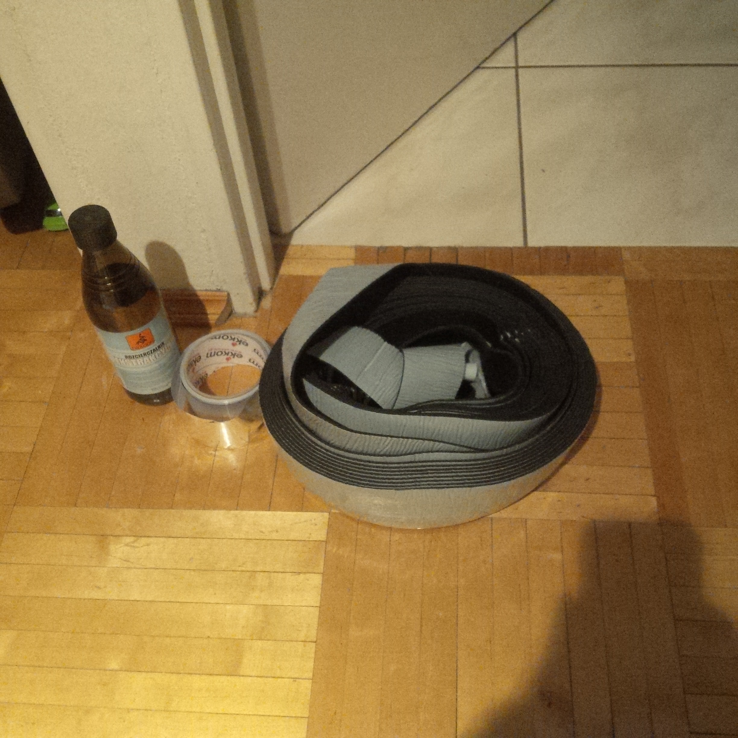

Użyte materiały – kauczuk samoprzylepny 6mm i 3mm, taśma dekarska alu i rozpuszczalnik..

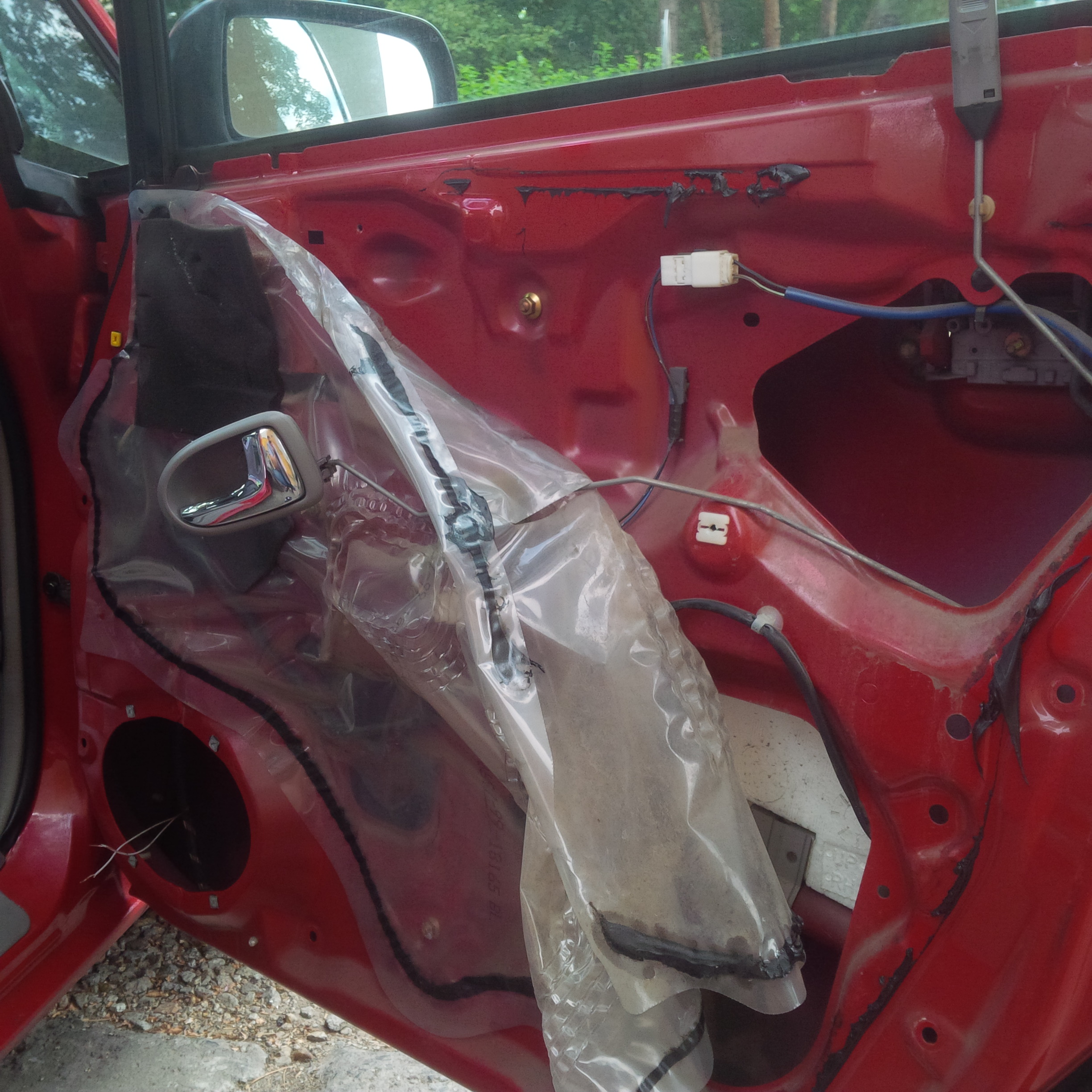

In progress..

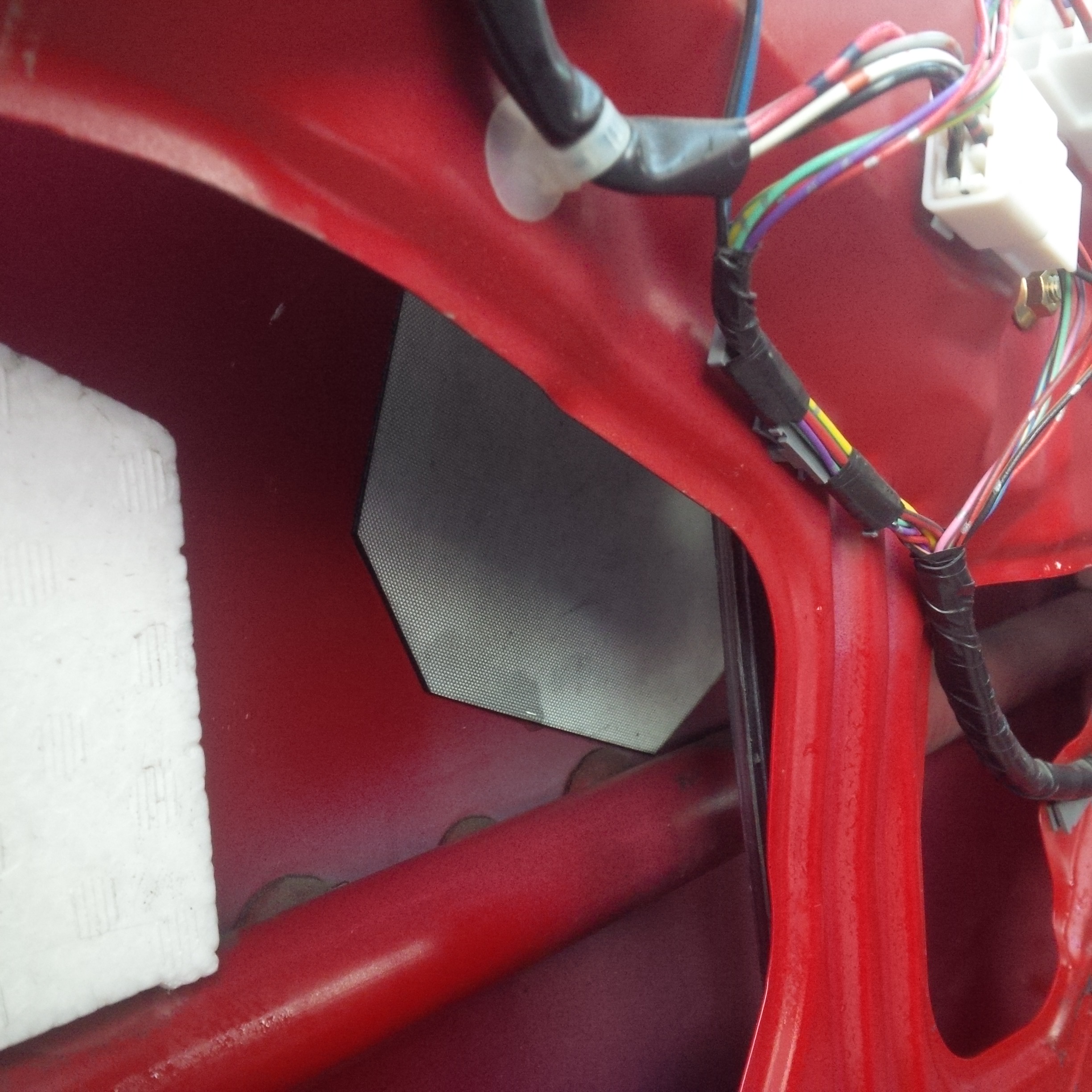

Wygłuszenie fabryczne.. a mówi się, że nie ma takiego w mazdach ;)
myju myju.. :)
Taki jazz wyszedł na boczku..
I drzwi.. prawie skończone
Porównanie głośników..

Postprzez Domelek » 2 paź 2015, 10:47
Może w końcu na wiosnę się zabiorę. Czasowo 4ka drzwi ile to może być ? Ciężko schodzą plastiki ? Są jakiś pułapki typu pękające zatrzaski poskręcane kable itd ?
Od: 28 sty 2014, 20:48
Posty: 326 (0/4)
Skąd: Szczecin
Auto: 2002 Premacy 1.8 ma 101 koniów na benzynę, ubrana w Lodowcowy Błękit vel"Mrufka"
Postprzez McMan » 2 paź 2015, 15:31
Hej,
w sumie jak już jeden boczek zdejmiesz, to kolejne w jakieś 5 do 8 minut :)
Rozmieszczenie zatrzasków widzisz na jednym ze zdjęć powyżej – raczej nie da się nic urwać, ale dla pewności lepiej wybrać cieplejszy dzień lub działać w garażu..
Korzystałem z opisu w naszym dziale audio.. ale może być i ten:
http://www.mazdaspeed.pl/forum/viewtopic.php?f=121&t=85246&hilit=boczek
ciężko mi było wpaść na to, jak dostać się do tych śrub pod zaślepką uchwytu drzwi.. a od spodu w tym uchwycie jest dziurka i przez nią jakimś drucikiem można tą zaślepkę wypchnąć :]
powodzenia..
