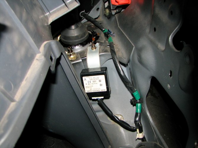

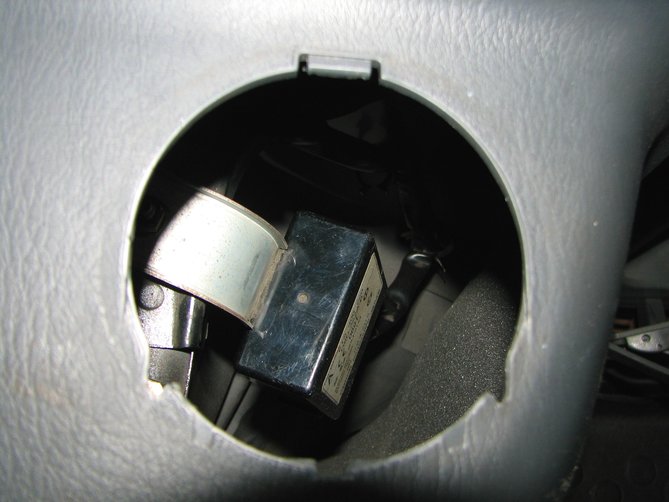

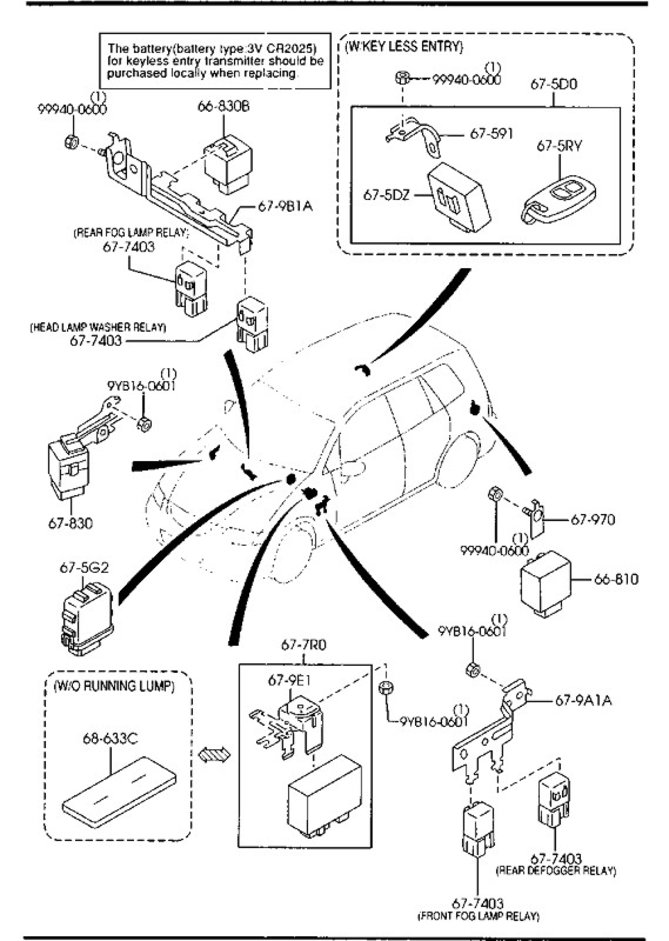

Z "nowości" centralny zamek zaczął mi fiksować, tzn. co raz częściej zdarzało się, że po otwarciu drzwi z pilota a jeszcze przed odpaleniem silnika, centralny ryglował zamki i jednocześnie je otwierał. Podobnie działo się po zamknięciu drzwi z pilota – rygielki "skakały" w górę i w dół po kilka razy w ciągu kliku sekund, do czasu aż...po którejś nocy akumulator padł :(
Na początku sprawdziłem wszystkie krańcówki drzwi, później obstawiałem, że któryś z siłowników może się kończy, dalej główną centralkę centralnego zamka (z tego co się zorientowałam obsługuje ona też większość elektryki wewnątrz auta), ale znajomy elektryk podpowiedział mi abym sprawdził odbiornik sygnału z pilota.
Posiłkując się naszym forum i tym tematem: viewtopic.php?f=397&t=58613
Próbowałem ją zlokalizować wg. tego rysunku:
Informacja (pewnie na podstawie powyższego rysunku):
Yard napisał(a):Centralka jest po prawej stronie przy nogach pasażera, a odbiornik na środku dachu.
...jest tylko w połowie dobra, tzn. główna centralka jest faktycznie po prawej stronie przy nogach pasażera, ale odbiornik sygnału na pewno nie jest na środku dachu pod podsufitką, a z prawej strony w bagażniku pod plastikami – przykręcony blisko górnego mocowania amortyzatora – sam osobiście to sprawdziłem (powoli kolejny mój samochód poznaję od tzw. "podszewki" :D ) Rysunek z serwisówki pokazuje zarys auta pod kątem z góry, stąd na pierwszy rzut oka wydaje się, że powinien być na dachu, dopiero jak się przyjrzeć z odpowiedniej perspektywy, to wyjdzie, że jednak w bagażniku po prawej stronie, zresztą zdjęcia poniżej są tego dowodem <czytaj>

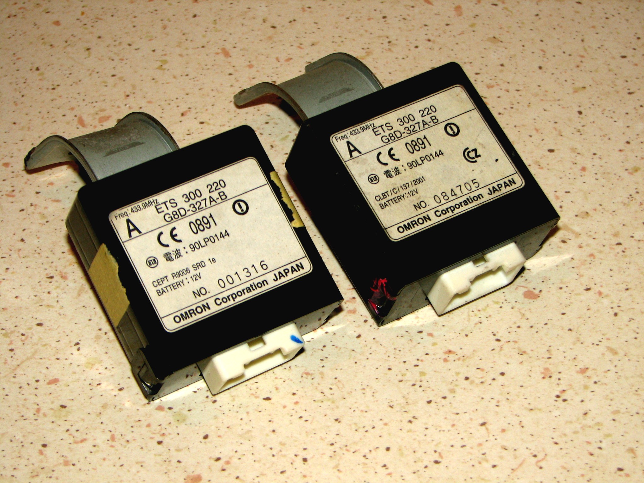

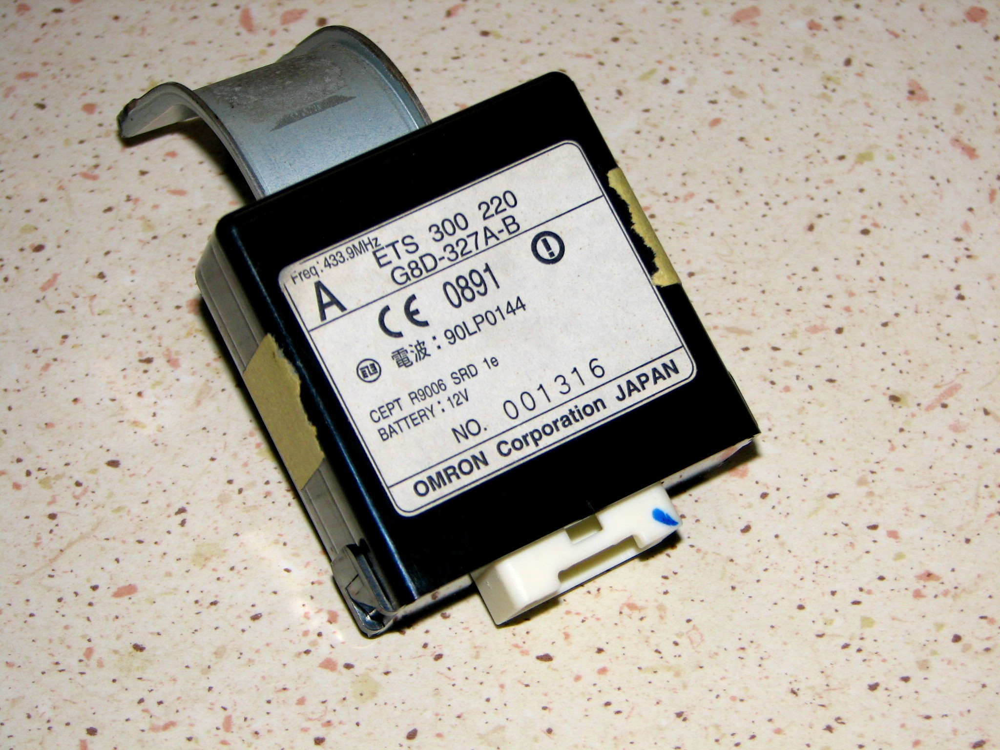

Po wymontowaniu modułu, problem zniknął (a wraz z nim komfort otwierania samochodu na odległość :( ) – wniosek – odbiornik do wymiany (wewnątrz elektronika zalana żywicą – a przy tej cenie używek próba naprawy nie ma sensu).
Na Alle...zakupiłem używany, ale ponoć sprawny (sprzedający dawał gwarancję tzw. rozruchową) identyczny moduł:
Fotka uszkodzonego modułu:
Tu oba moduły, ten z prawej – zakupiony sprawny:

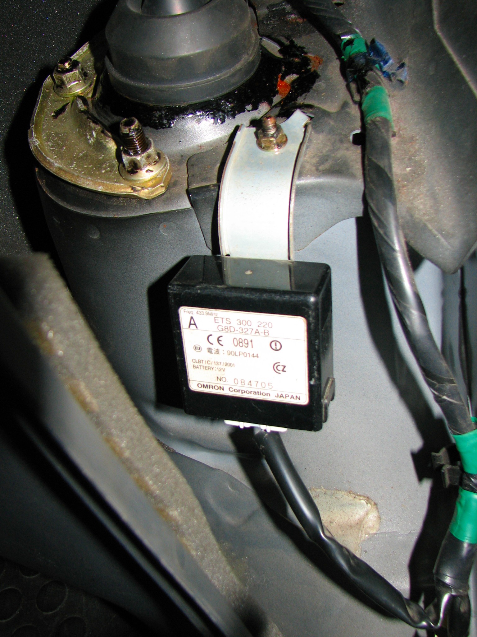

A tu już zdjęcia jego umiejscowienia:
Po wpięciu wtyczki do modułu znowu pomocna była instrukcja kodowania pilota zamieszczona w temacie jaki podałem wyżej. Mogę tylko potwierdzić, że podana w nim metoda jak najbardziej działa, i zapewne dzięki niej zaoszczędziłem parę groszy, że nie wspomnę o satysfakcji z udanej naprawy <spoko>

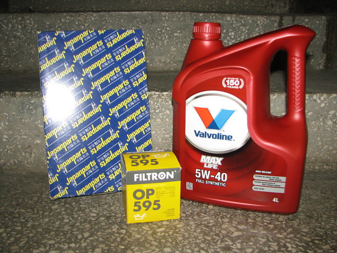

Na weekendzie – coroczna wymiana oleju i filtrów:
Tym razem skusiłem się na pełny syntetyk 5w-40, firma ta sama Valvoline. Silnik praktycznie oleju nie bierze (przez cały rok jakaś niewielka dolewka) – stąd taka decyzja. Myślę, że za to w zimie przy mniejszej lepkości oleju silnik będzie miał lżejszy rozruch :D

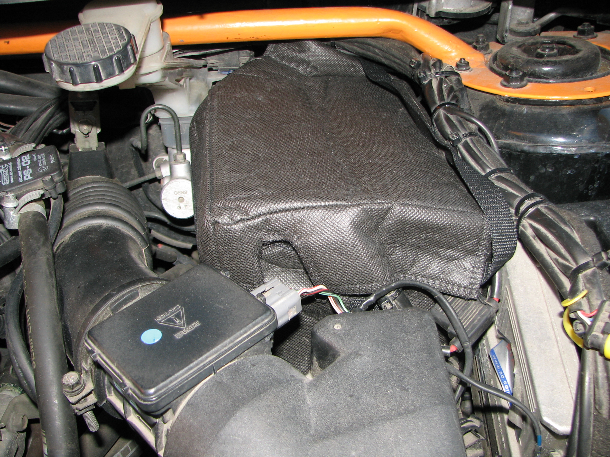

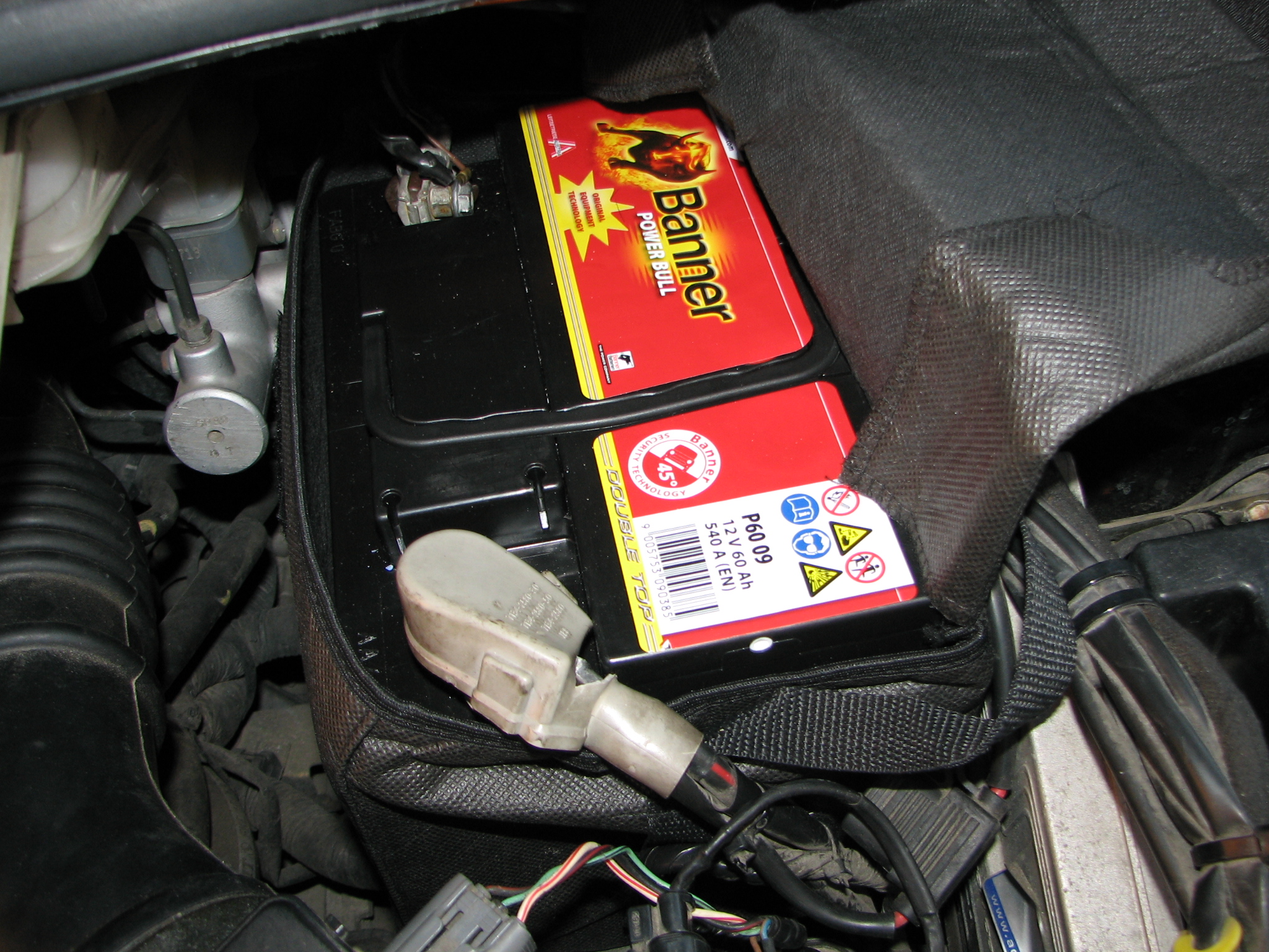

Przez ostatnie miesiące w sumie wiele się nie działo (odpukać <cisza> ), jedynie w te ostatnie większe mrozy aku zastrajkował – Bosch Silver raptem po 4 latach pracy mimo regularnej jazdy i dobrego ładowania przez alternator – poszedł w odstawkę. Zastąpił go nowy austriacki Banner Power Bull o takich samych parametrach, tj. pojemność 60 Ah, prąd rozruchu 540 A(EN). Chciałem kupić słoweńskiego TAB – ponoć też są dobre, ale okazało się po przymiarkach, że jest za wysoki i klemy nie sięgają do słupków – niestety producenci Premacy szczędzili na długości przewodów :(
Fotka nowego akumulatora po zamontowaniu (przewód z "+" klemą starcza na styk):
Nowemu aku w ramach wymiany zafundowałem jeszcze płaszczyk na zimę – taki tam pokrowiec – co by się nie brudził <zeby>

Postprzez Bartg » 20 lut 2017, 09:10
Widzę, że trend robienia rzeczy na kilka lat max dotarł do akumulatorów. W 323C Bosch też wytrzymał mi około 4 lat i umarł, w Premacy mam teraz akumulator, co wygląda na OEM (pytanie, jakie kładli w Niemczech), w każdym bądź razie ma swoje lata, nie jest bezobsługowy, a tej zimy odpalała Mazda bez problemu nawet po postoju w weekend przy -20 <co?>

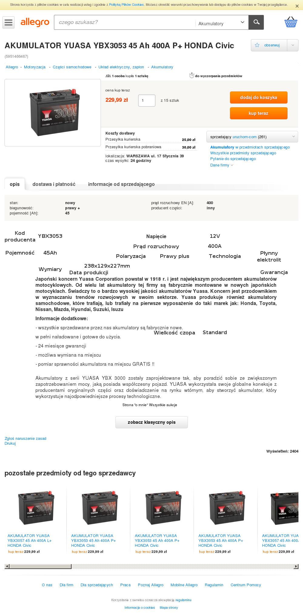

Postprzez rafał88 » 20 lut 2017, 09:20
YUASA był na pierwszy montaz. Takie małe dosyc, w 323sedan mialem takie cos 11-12 lat był i dopiero zaczynał sie mulić. Żałuje ,ze sam takiego nie kupiłem.. Połowe gabarytami mniejszy o tej reszty a ma dosc spoko zapas na rozruch 45 ah ma 400A gdzie inne maja 10ah wiecej a nie wiele wiecej daja pradu na rozruch a waża 2x tyle i 2x wieksze.
Przykladowa aukcja
http://allegro.pl/akumulator-yuasa-ybx3 ... 66467.html
Postprzez Domelek » 2 mar 2017, 10:31
Aku teraz to wydmuszki, płyty cieniutkie dlatego lekkie są w porównaniu do starych. Mój Banner też już ma dosyć ale o dziwo trzyma 5 rok na uszkodzonej celi i pali ładnie. Ale przed zimą w tym roku pójdzie coś nowego chyba. Mam na oku Molla bo po sąsiedzku i chyba tylko o nich nie słyszy się i nie czyta złych opinii hyhyh. Kiedyś dobra Westa to tylko żółta Forse u nas ale słyszałem od ukrainców żeby szukać tych klasycznych niebieskich, ale tylko pod innymi markami są u nas dostępne wersje standard (np. Fireball itd )

Postprzez damage.inc » 10 mar 2017, 19:53
Ja mam u siebie Yuasa aku 12v 65Ah 550A Silver Car Battery YBX5005 (HSB005).
http://www.thebatteryshop.co.uk/yuasa-12v-65ah-550a-silver-car-battery-ybx5005-hsb005-8558-p.asp
Oryginał który był od nowości leży w garażu – też robiony przez YUASA.
Nowy sprawuje się bardzo dobrze, zimą nie ma żadnych problemów.
