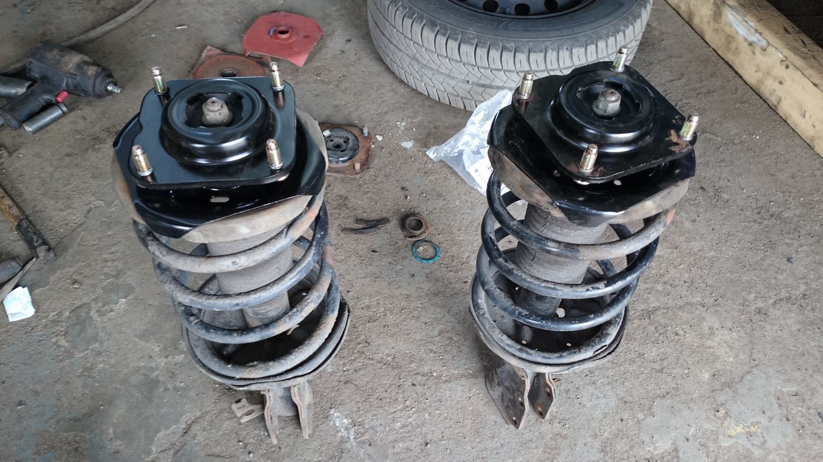

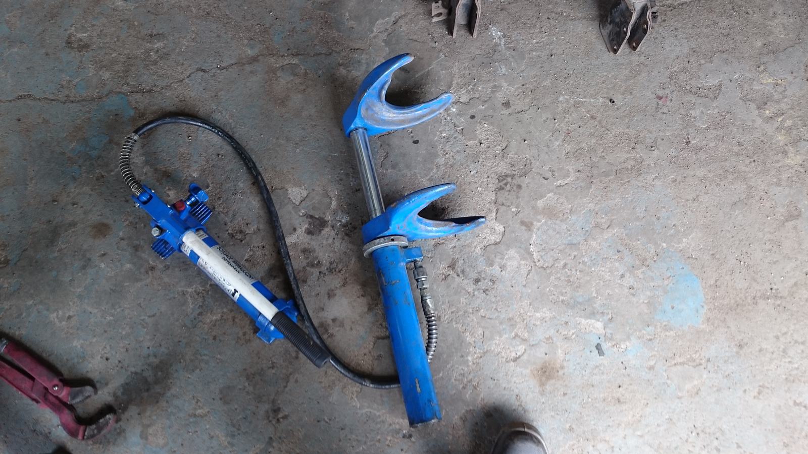

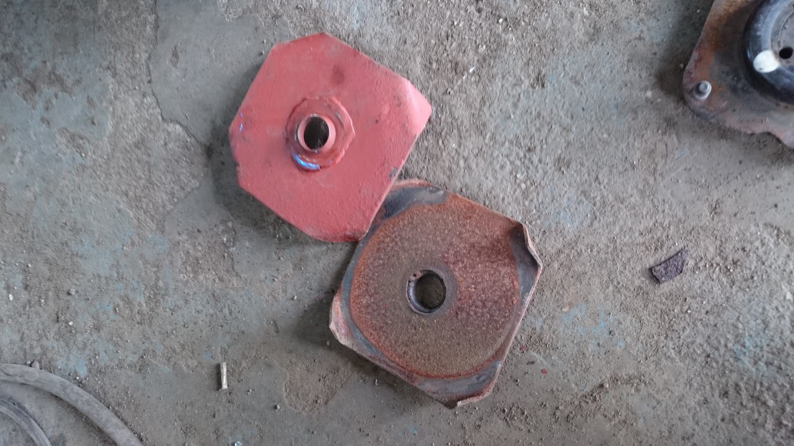

Takie cóś potrafią ludziska wyrzeźbić!
Blachy osadzenia sprężyny ;–)
Osadzenie, łożysko i poduszka nówka <spoko>
Złożone w całość.
Przytrzymane za pomocą tego czegoś ;)
Szybka robota z takim narzędziem!
...i nastała błoga cisza w przednim zawieszeniu :D

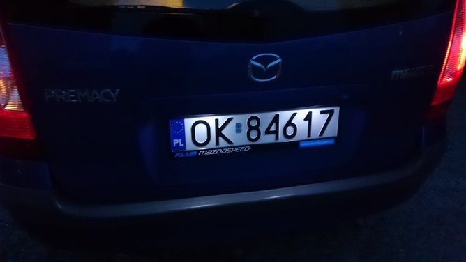

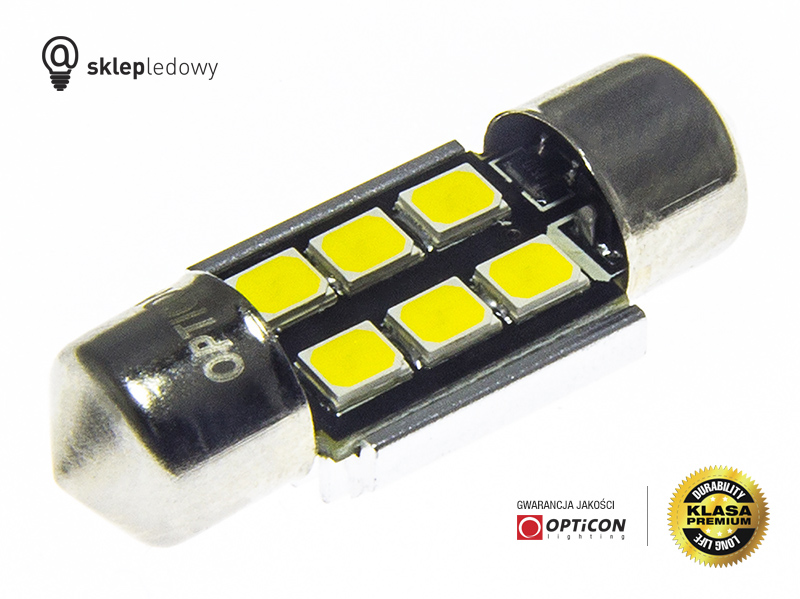

Dziś i u mnie oświetlenie kabiny weszło w XXI wiek ;)

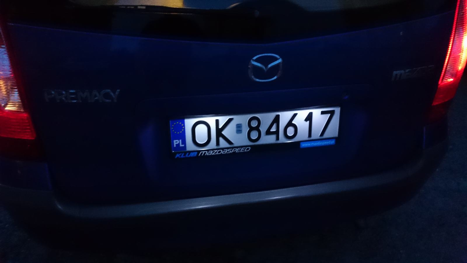

Oświetlenie tablicy rejestracyjnej też bo i tak jedna żarówka była przepalona.
Potem bierzemy się za zegary!
Na tablicę słabsze 6000K

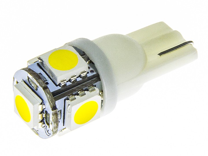

Led-y (3000K) do kabiny takie o:
Led-y opisane jako biały ciepły
Z przodu podsufitki jako punktowe wlazły 2 szt. W5W 4300K następujące:
...i stała się jasność!

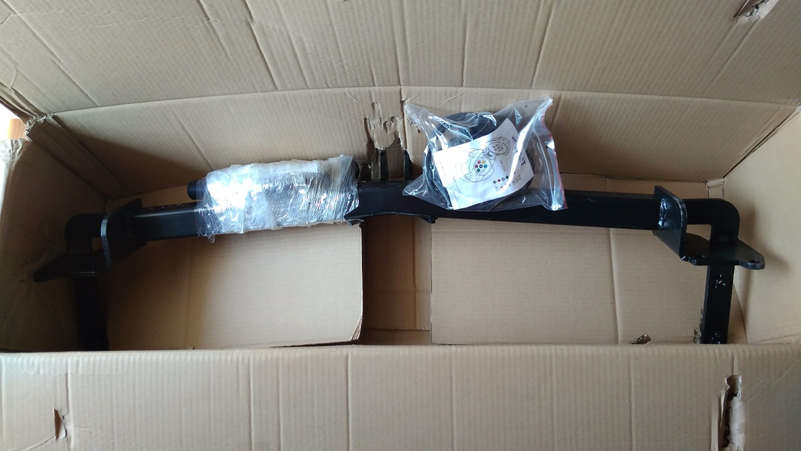

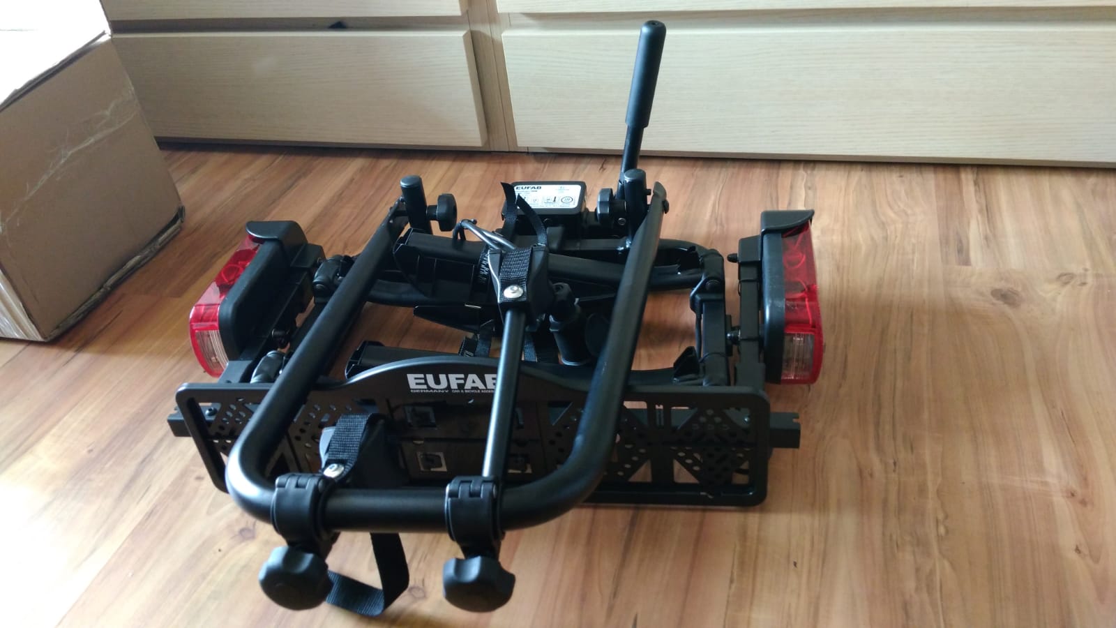

Jako, że blachy jeszcze czekają na swoją kolej póki sezon wpadło jeszcze takie cóś:
Belka i przytrokowany do niej hak. Montaż za 5 dni.
Platforma na rowerki.
A tak sprytnie się go składa i wrzuca do bagażnika auta albo do piwnicy gdzie zajmuje mało miejsca!
Trochę późno ale w przyszłym roku też będzie sezon <spoko>

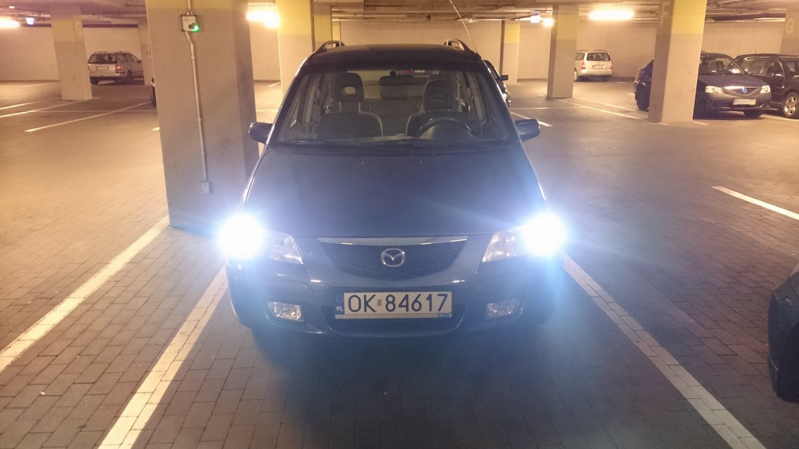

Postprzez jurand » 16 sie 2018, 23:28

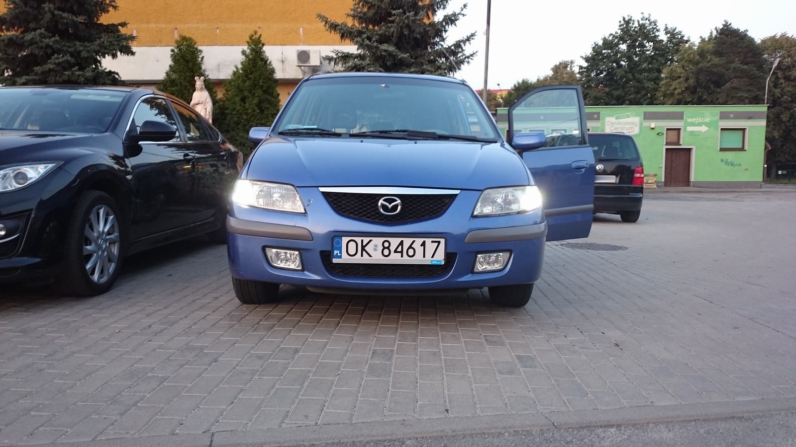

Światła dzienne w "przedlifcie" <faja>
