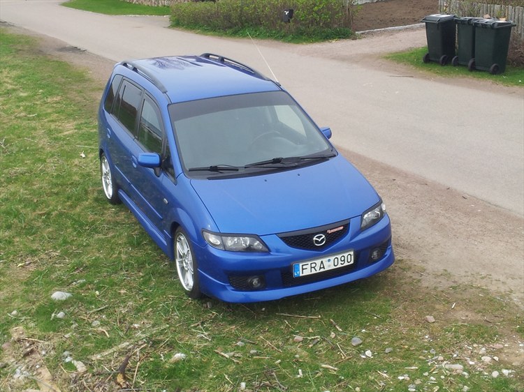

Mazda Premacy CP FS 01' Sportive by zabas&bomerzyca
CW / CR / CP / LW / LV

Postprzez KyRy » 3 paź 2015, 20:14
Bardzo ładna! Dobrze jej w tym kolorze :)
Jak dla mnie najładniejszy z palety kolorów Mazdy dla Premacy ;)
Pakiet Sportive robi robotę!

I planuje zrobić podobny front :
Od: 13 cze 2015, 18:31
Posty: 153 (2/3)
Skąd: Brzeszcze
Auto: Mazda Premacy CP 2.0 FS 2001
Postprzez Beny » 12 mar 2016, 10:25
Czarna lampa i grill ok,tylko nie kupuj brewek :P
