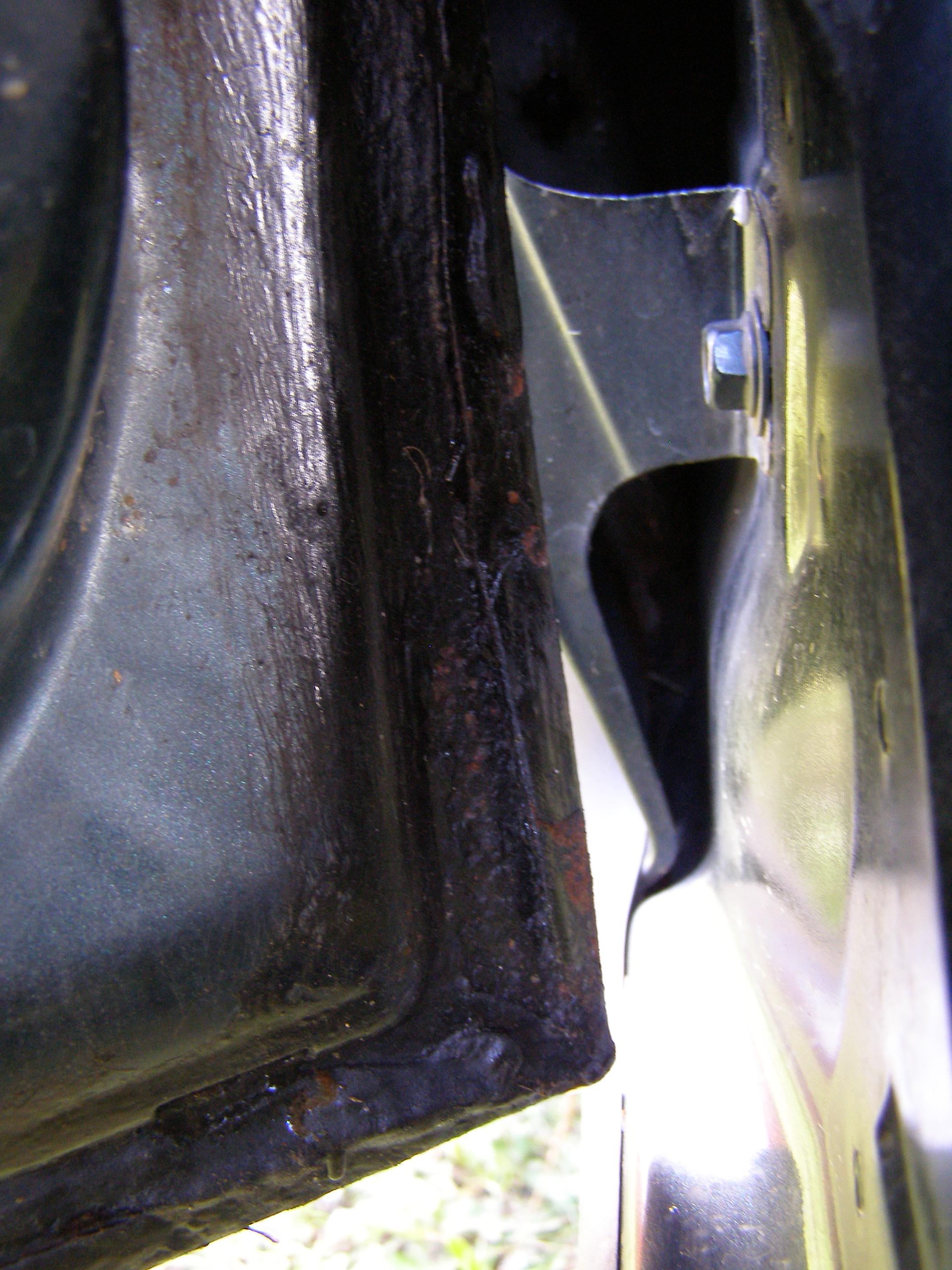

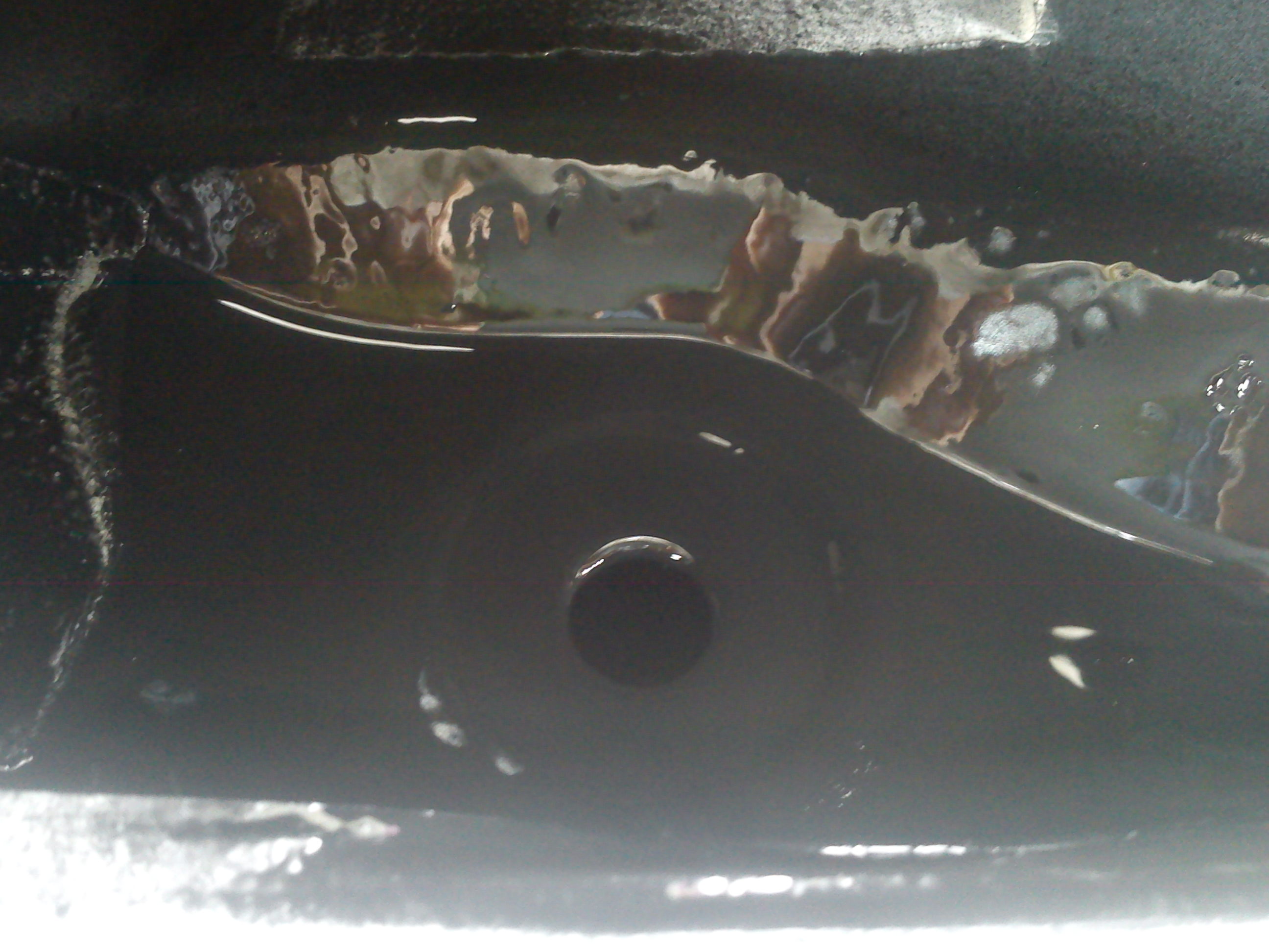

było chwilę czasu to jeszcze wyczyściłem i zakonserwowałem otwory odpływowe w nadprożach bo przez te "plasticzki" piasek i kamyki nie spływały no i zrobił się nalot (plasticzki out
i teraz bałagan ładnie spływa

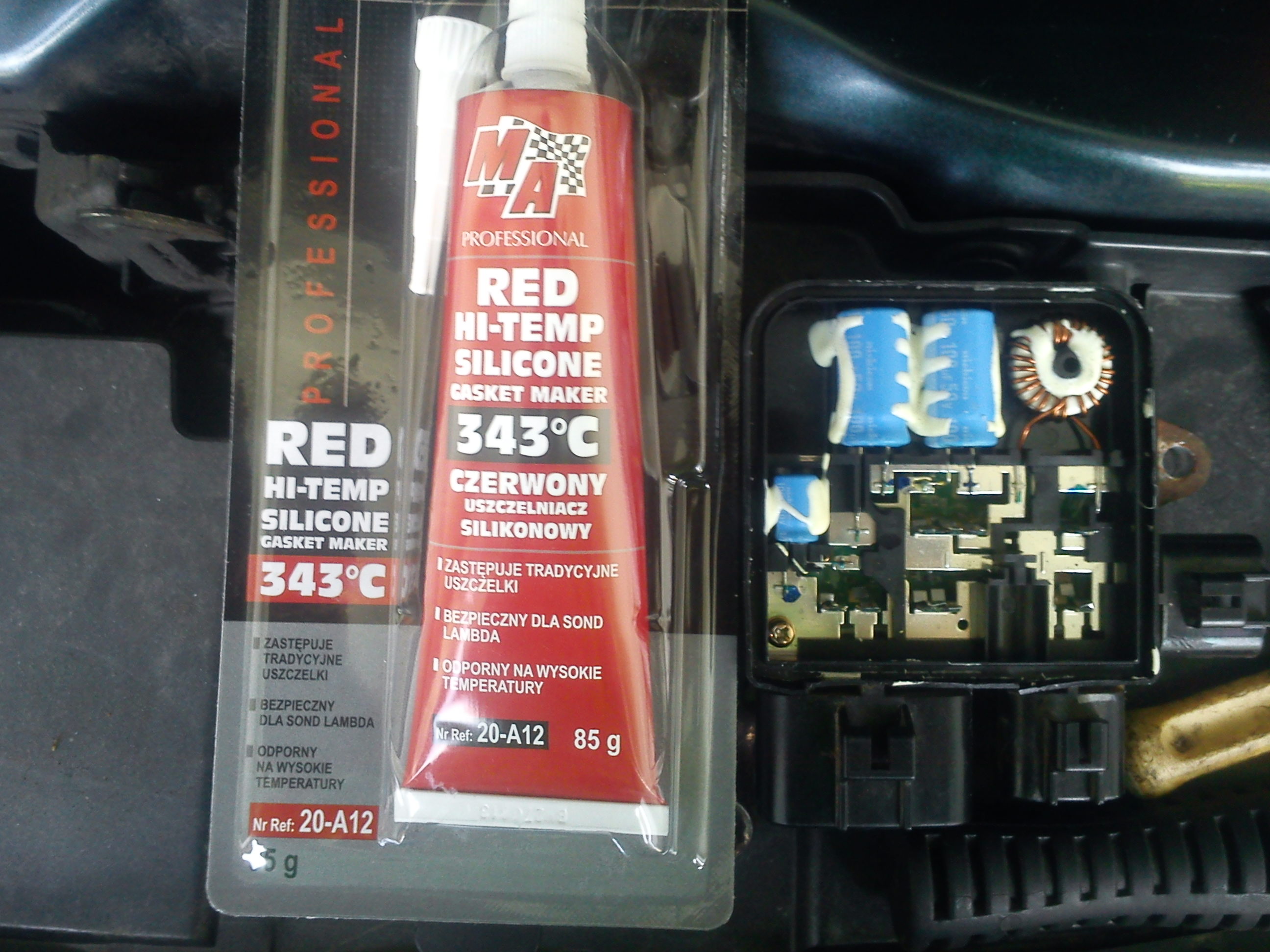

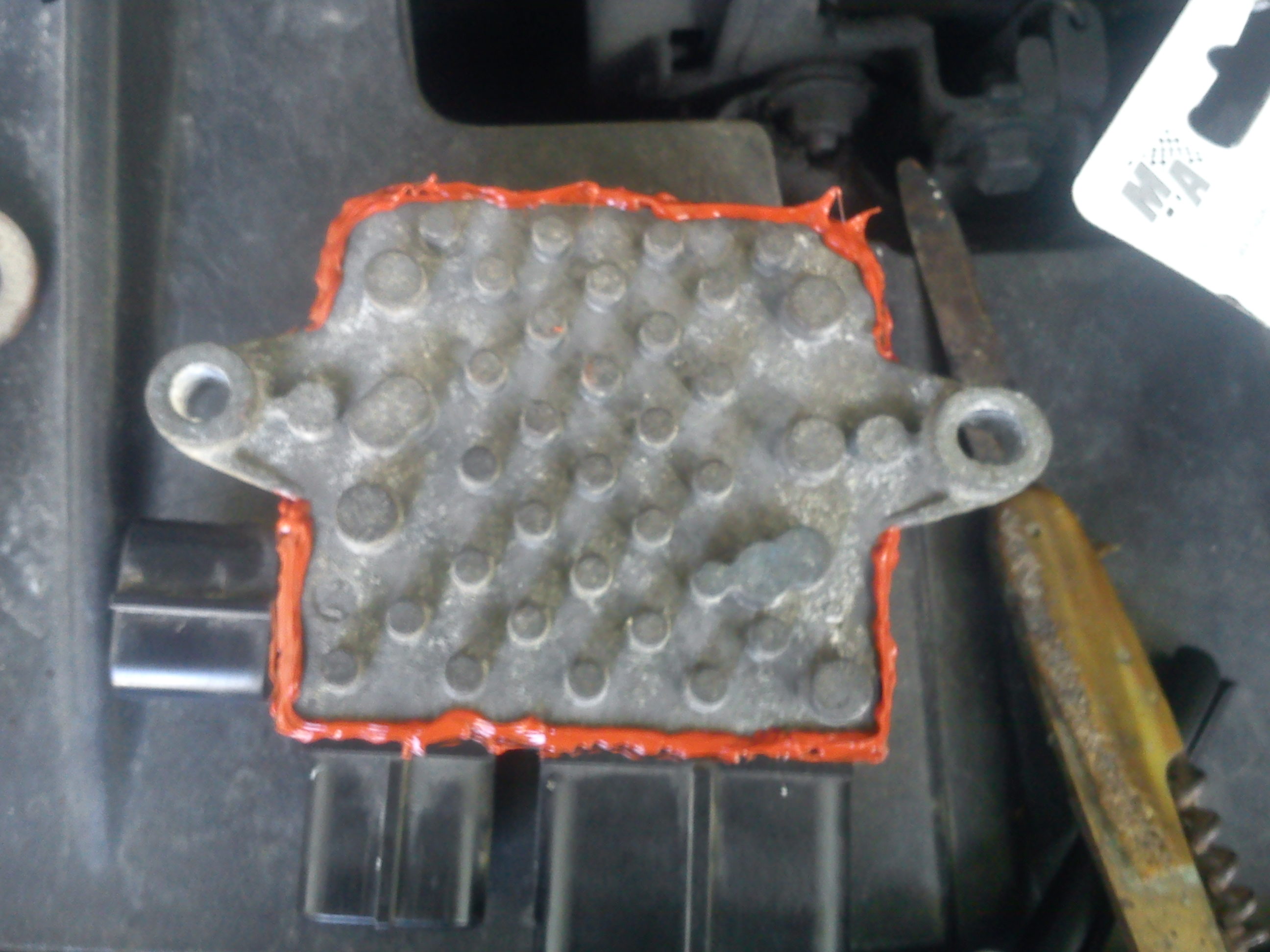

przez ostatnie parę dni walczyłem ze sterownikiem wentylatorów, wiadomo wentylatory kręciły bez opamiętania
i tu chciałbym podziękować koledze enkai za ogarnięcie tematu
(szkoda że się już nie udziela, ma ogromną wiedzę
to ten fabryczny bubel
kabelki zabezpieczone
edit;
temperatura silnika bez sterownika i bez działających wentylatorów przy trzydziestostopniowym upale w normie
sterownik już po naprawie – przelutowaniu (kolega naprawia telefony i komputery)
plus silikon wysoko temperaturowy
i na koniec deser

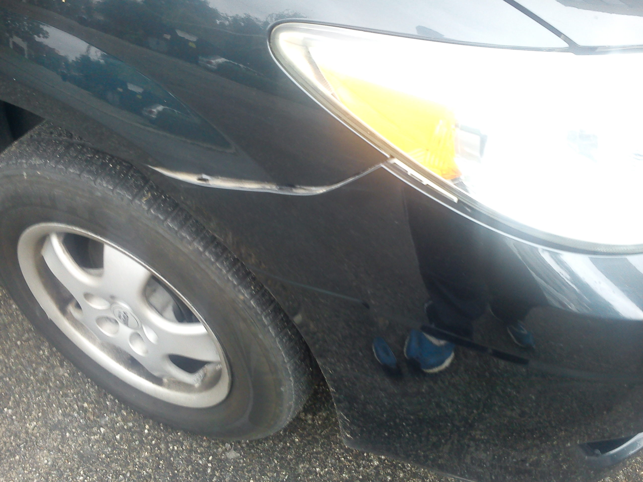

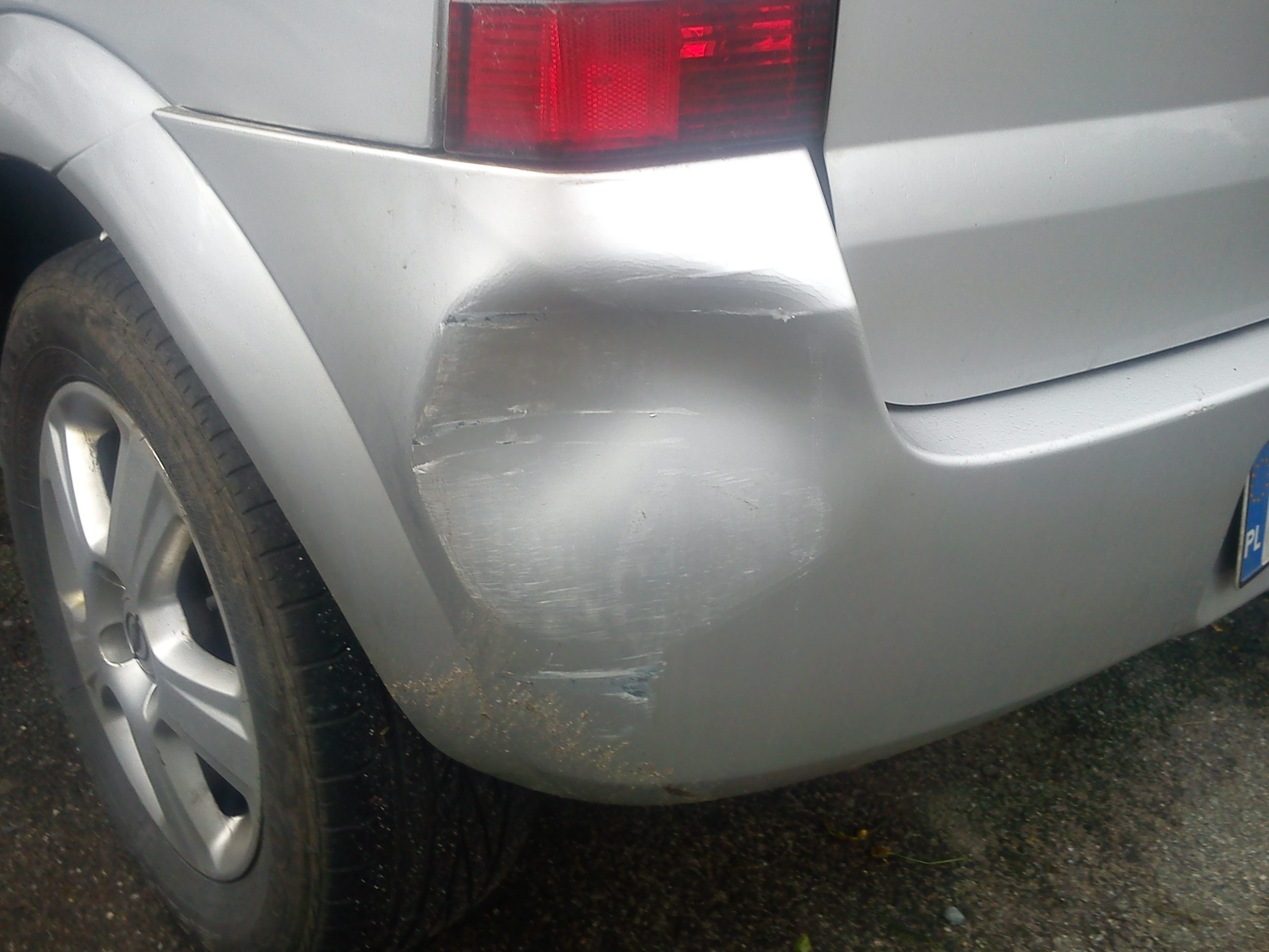

koledze dzieciaki wariowały w aucie, chwila nieuwagi i...
szczęście że tylko z zatrzasków wyskoczyło i porysowany zderzak troszkę
kolega ma gorzej

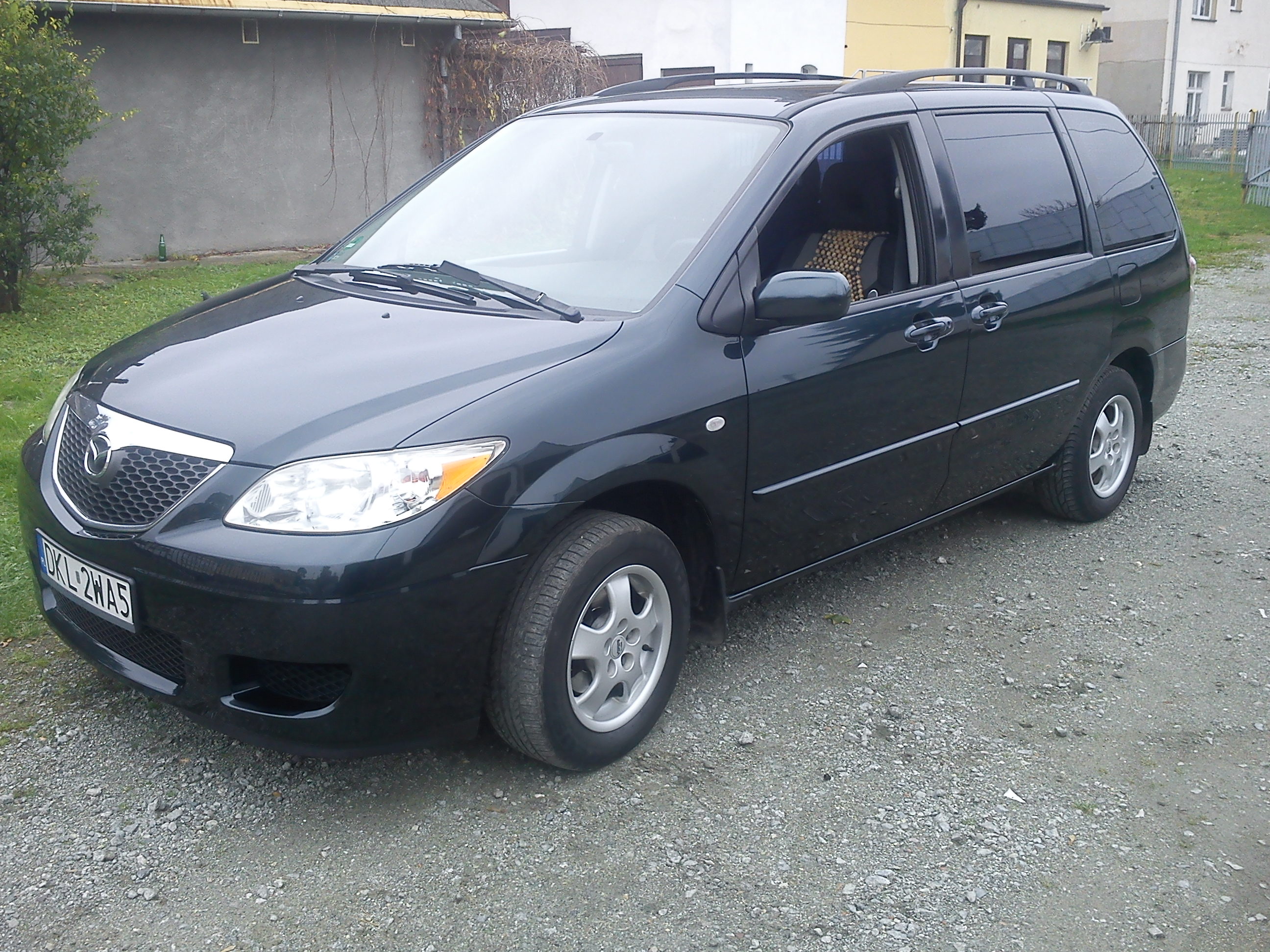

Moja Mazda
a więc, nadejszła wiekopomna chwila...
auto doczekało sie wymaganej kosmetyki nadwozia
wiadomo, Mazdy z ochrony przed korozją nie słyną

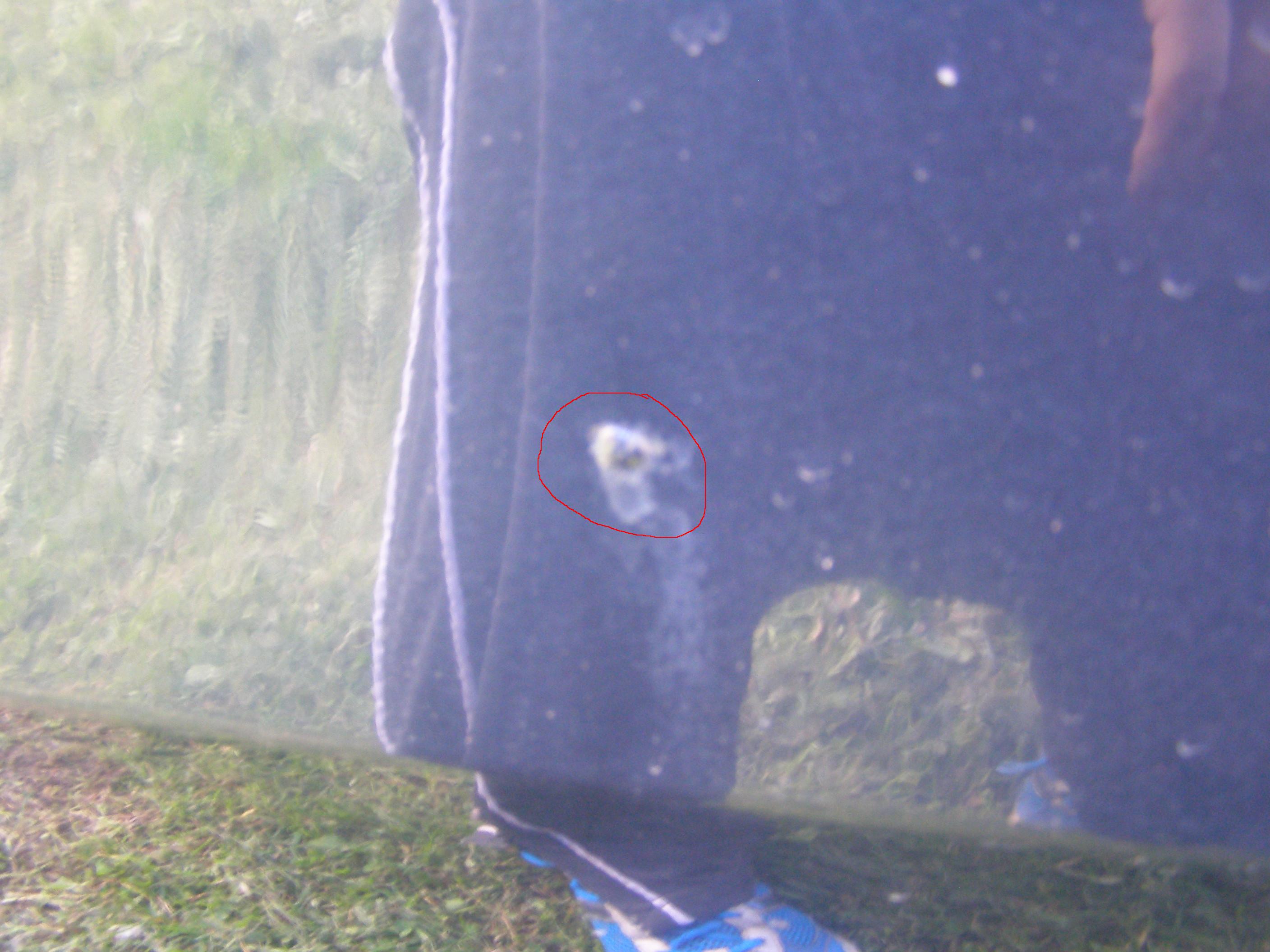

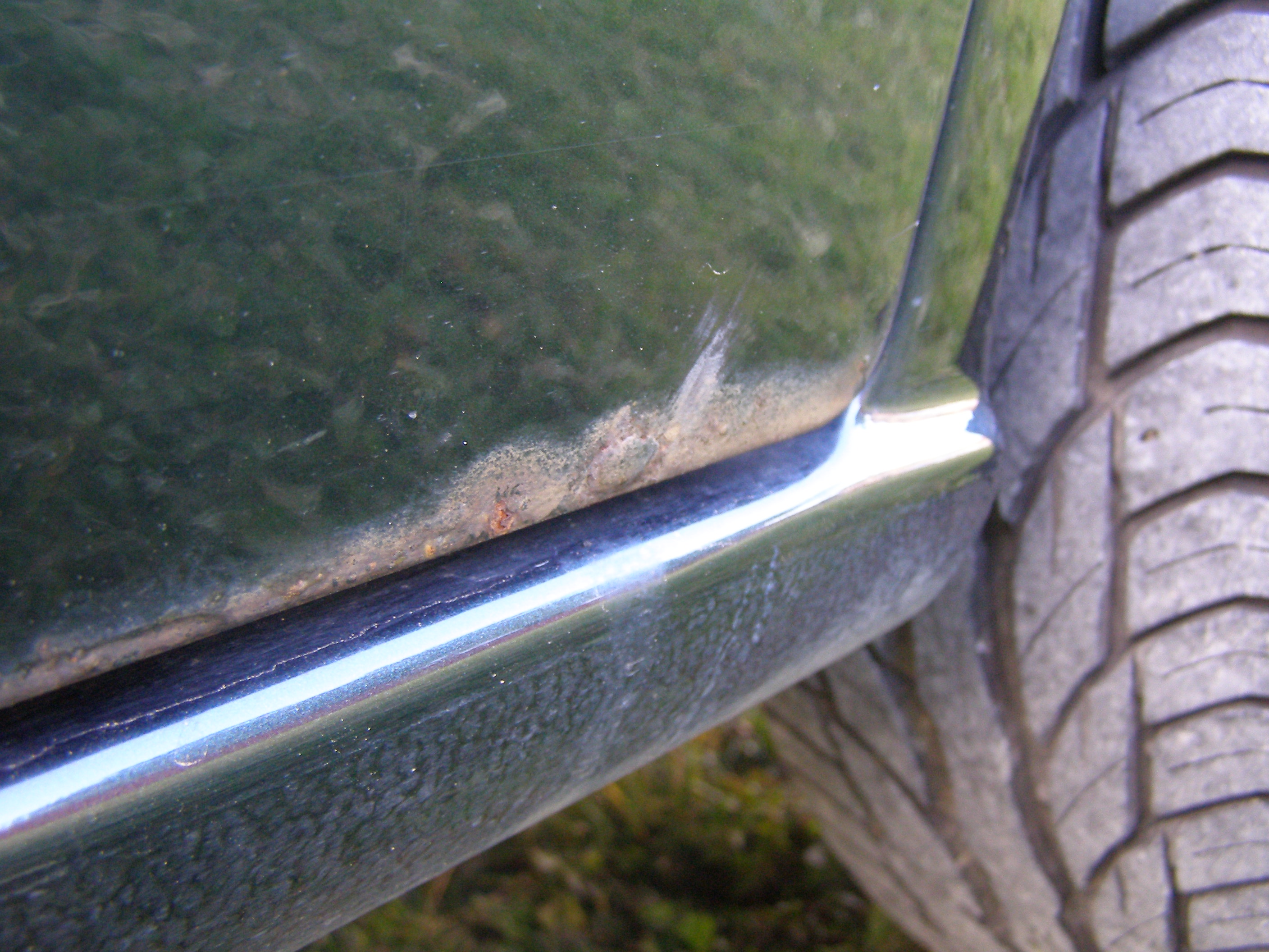

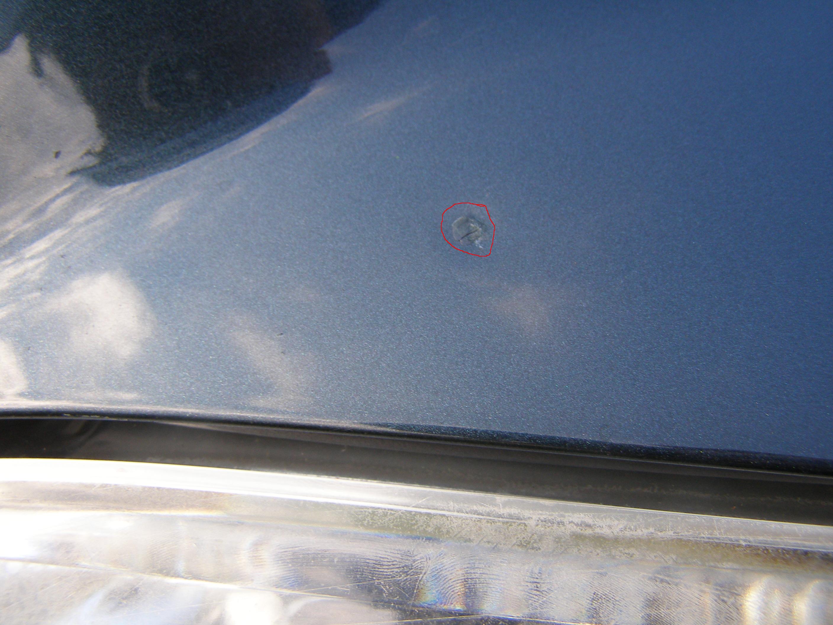

pojawiło się to i owo (pęcherzyki na masce, drzwiach (lewa strona), klapie bagażnika, błotnik lewy co ciekawe prawa strona auta czyściutka ...hmmm...
Mazdę oddałem do sprawdzonego lakiernika, Pana Lubosza z Czech
(ma tam sporo aut z polskimi rejestracjami)

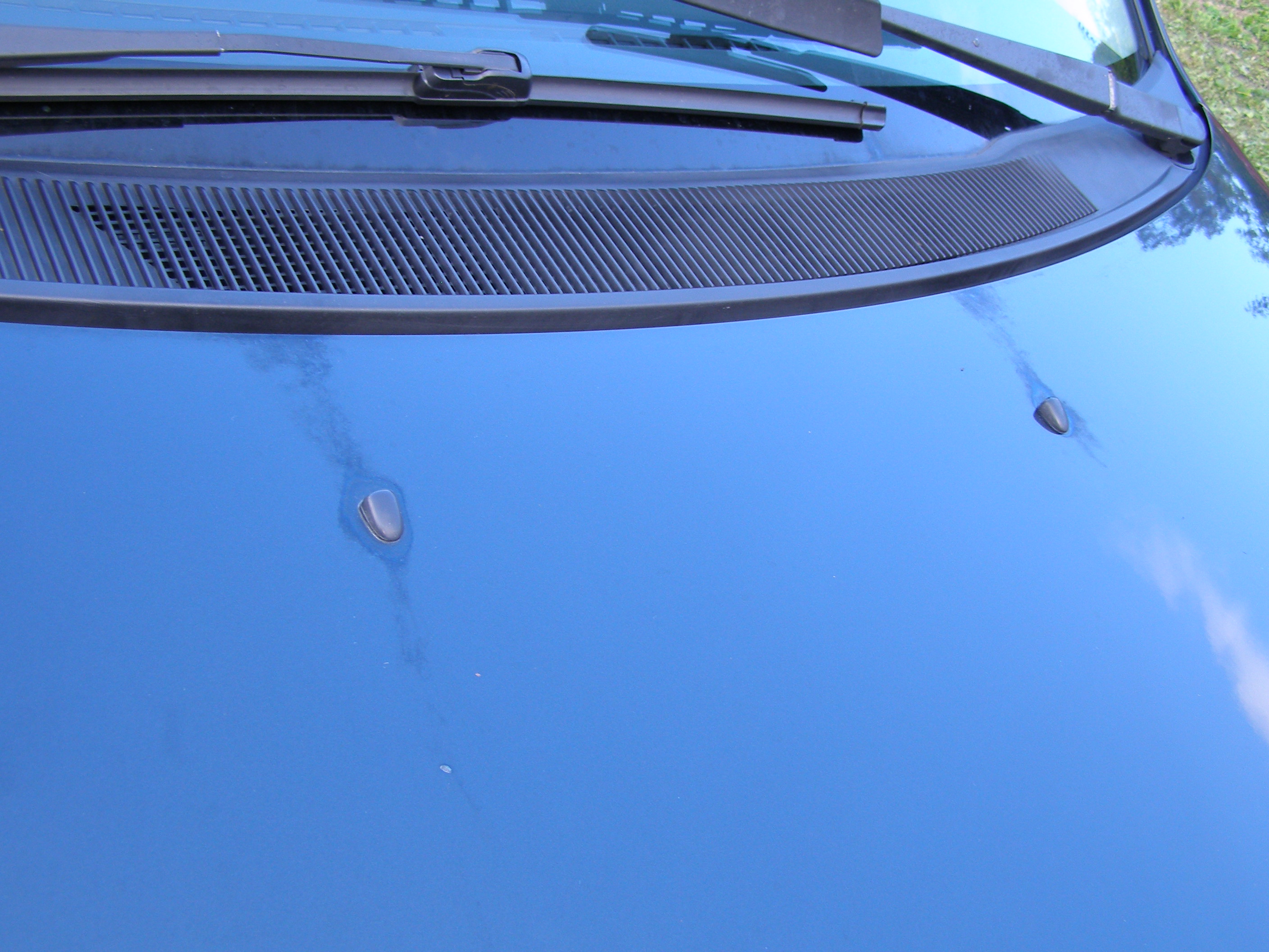

maska
i niemieckie płyny do spryskiwaczy

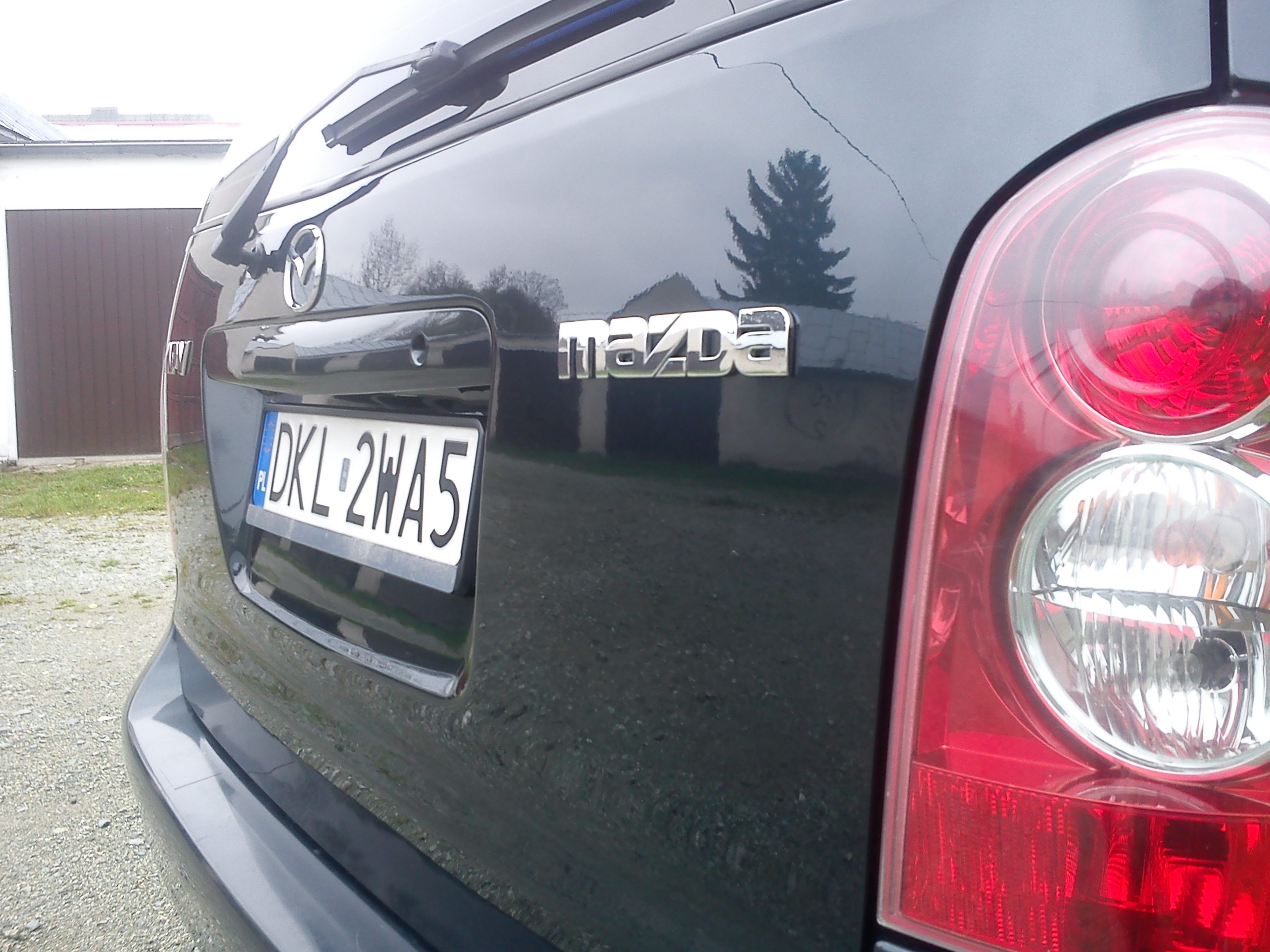

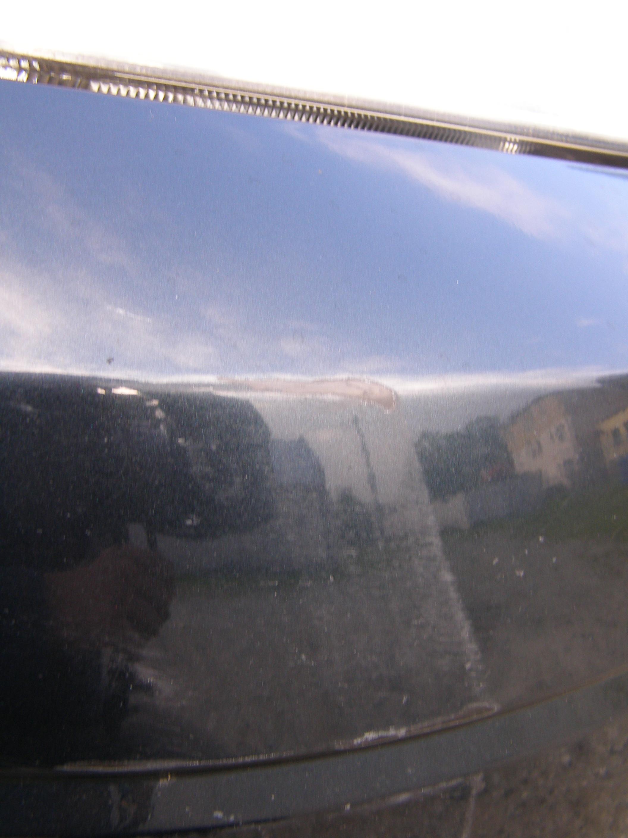

klapa bagażnika
błotnik

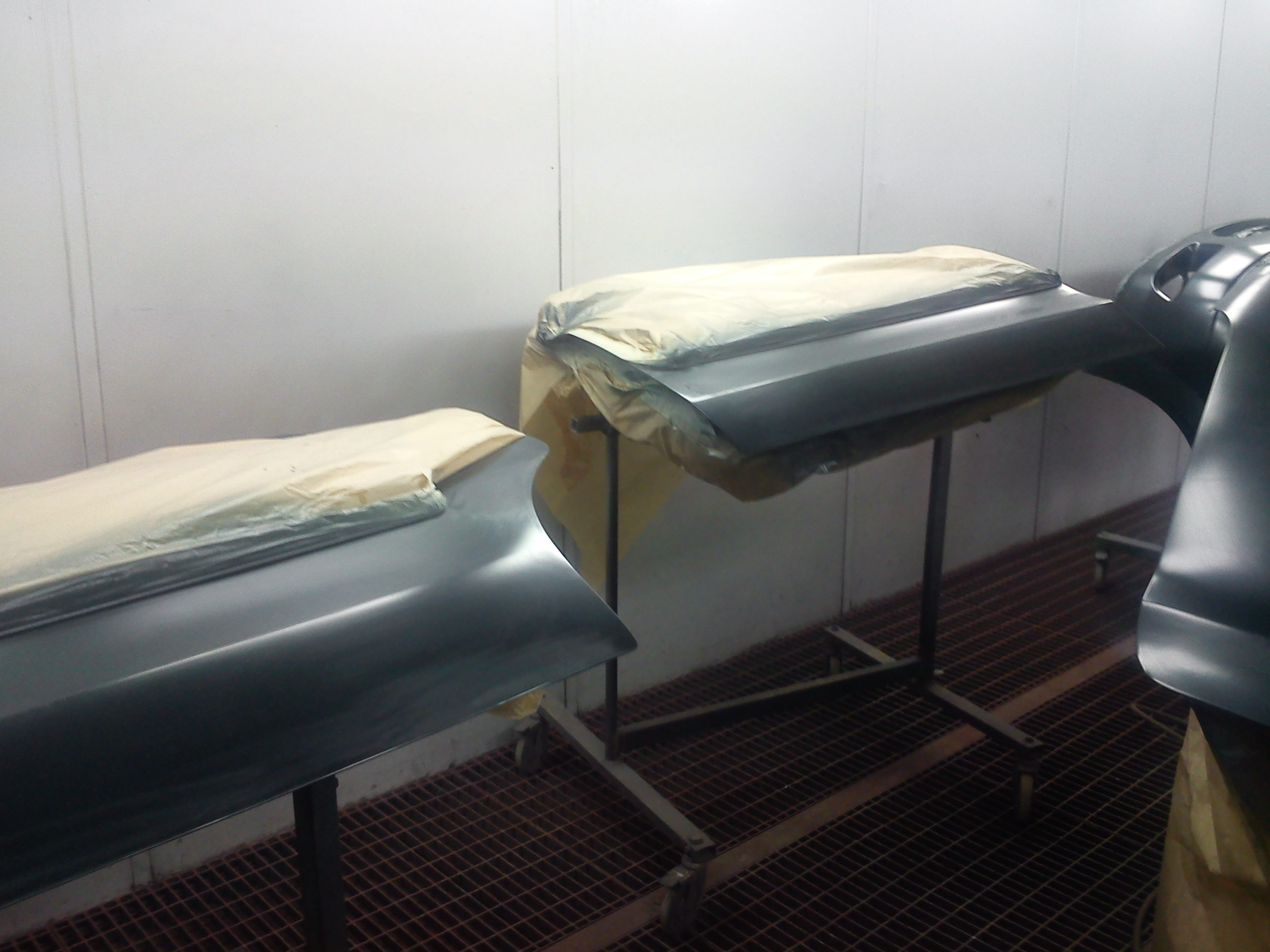

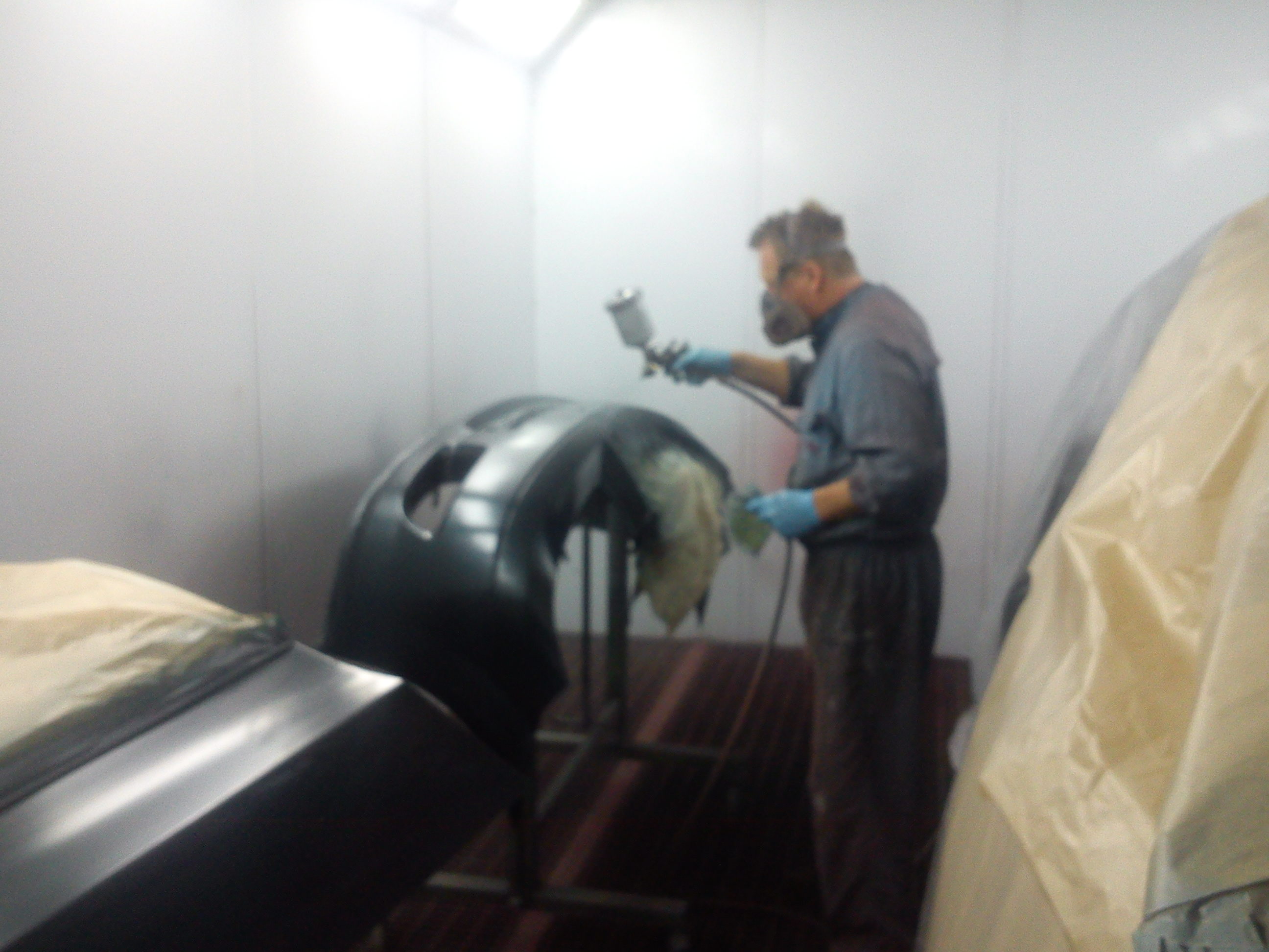

wpadłem wczoraj do Pana Lubosza i co widzę...
i sam Mistrz przy pracy

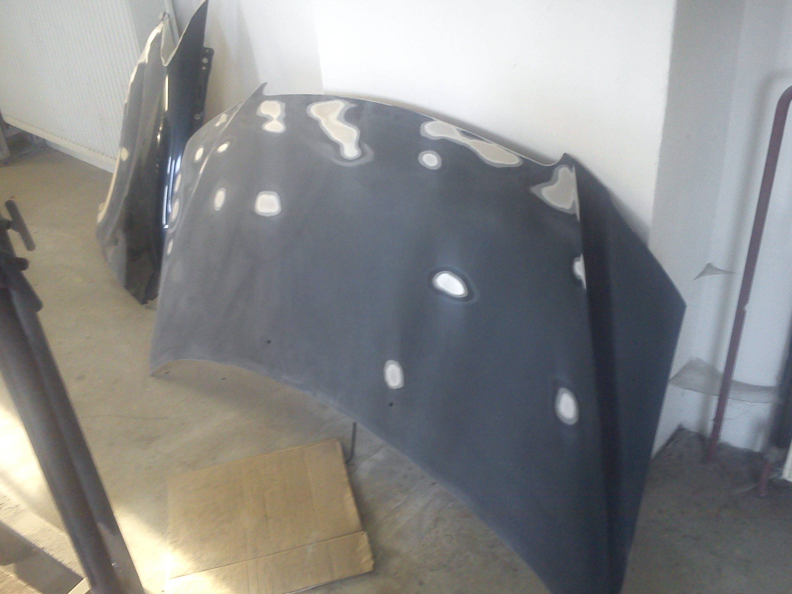

maska jeszcze przed malowaniem
co ciekawe więcej pęcherzyków wyszło juz w praniu, na żywca było nie widoczne

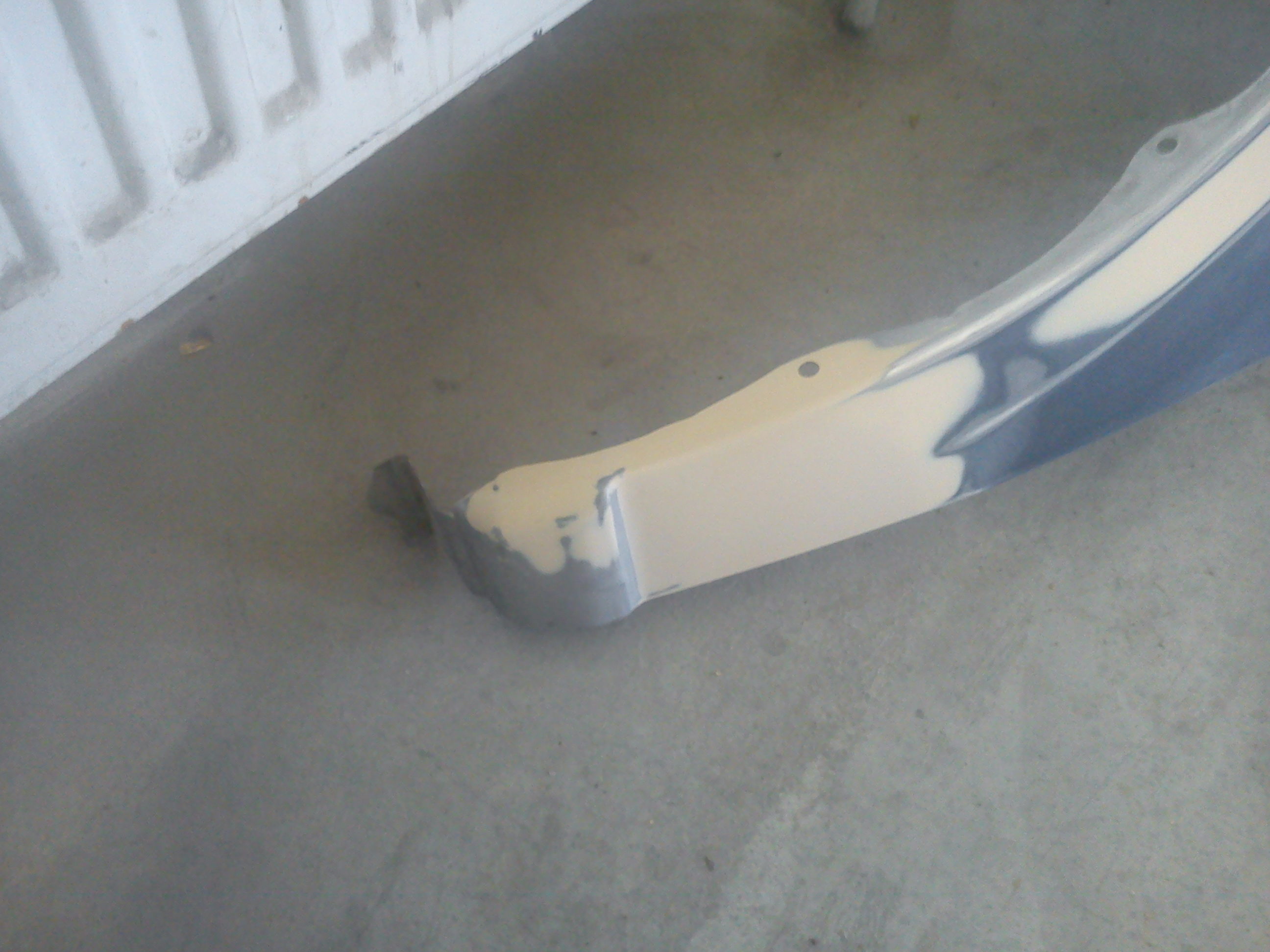

błotnik też przed malowaniem, po rozebraniu okazało sie że trzeba wspawać "reperaturkę" (część za chlapaczem)

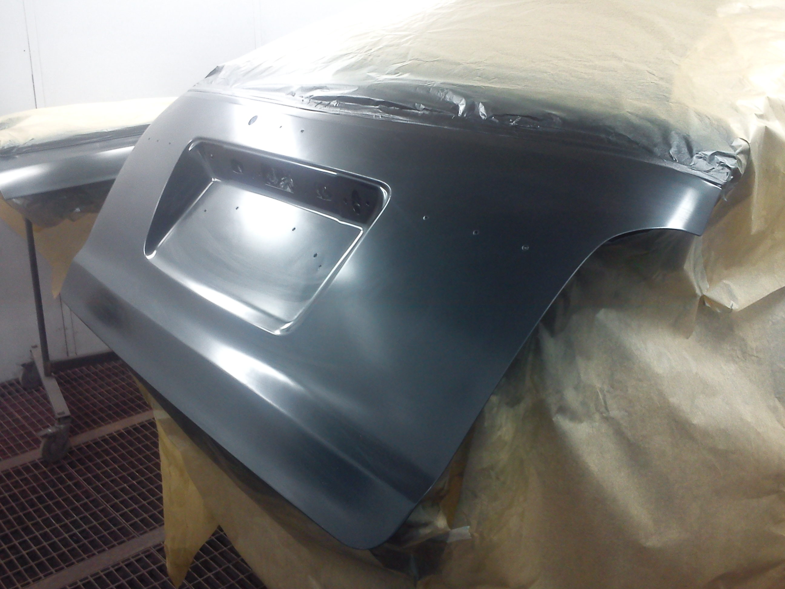

klapa bagażnika

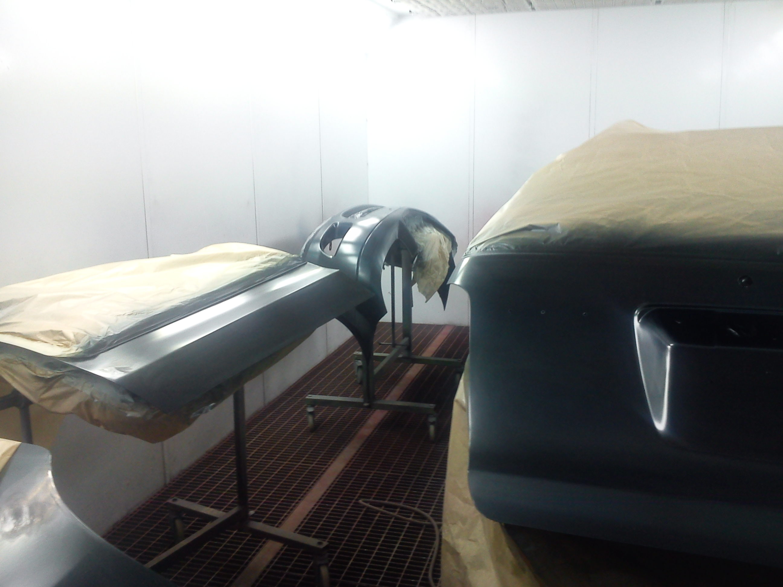

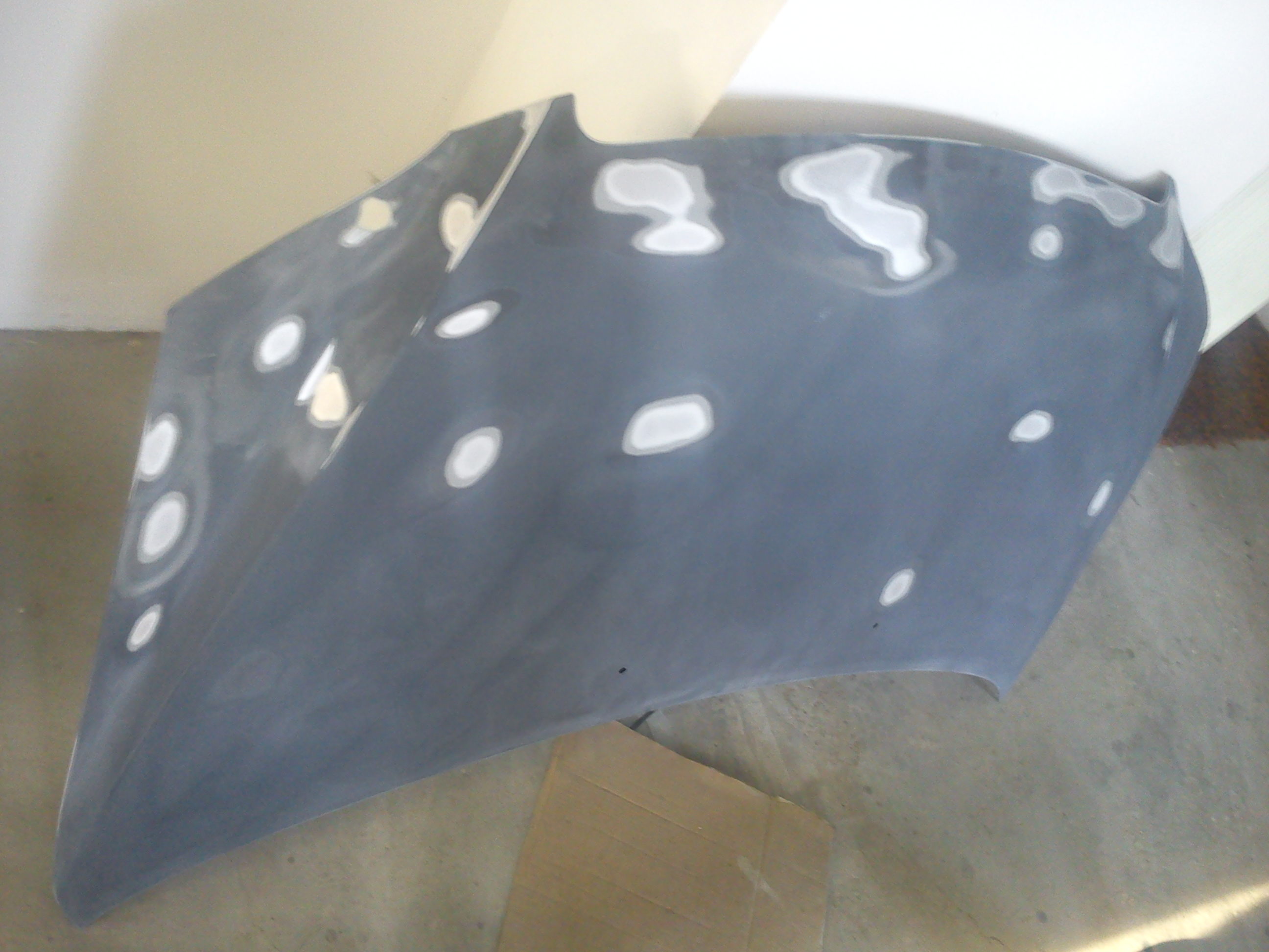

Sporo tego u ciebie wyszło . Pokazujesz zdjęcia maski i błotnika przed malowaniem a ja się pytam gdzie są podkłady przed lakierem . Sam ostatnio naprawiałem swoją maskę , została dokładnie przejrzana , ślady korozji usunięte , na to podkład antykorozyjny epoksydowy , akrylowy wypełniający i dopiero lakier .
Pomimo że mam starszą MPV o dwa lata to u mnie jest tego mniej .
nie wiem czy dobrze mnie zrozumiałeś jak napisałem "maska i błotnik przed malowaniem" to znaczy przed całym procesem nakładania kolejnych warstw.

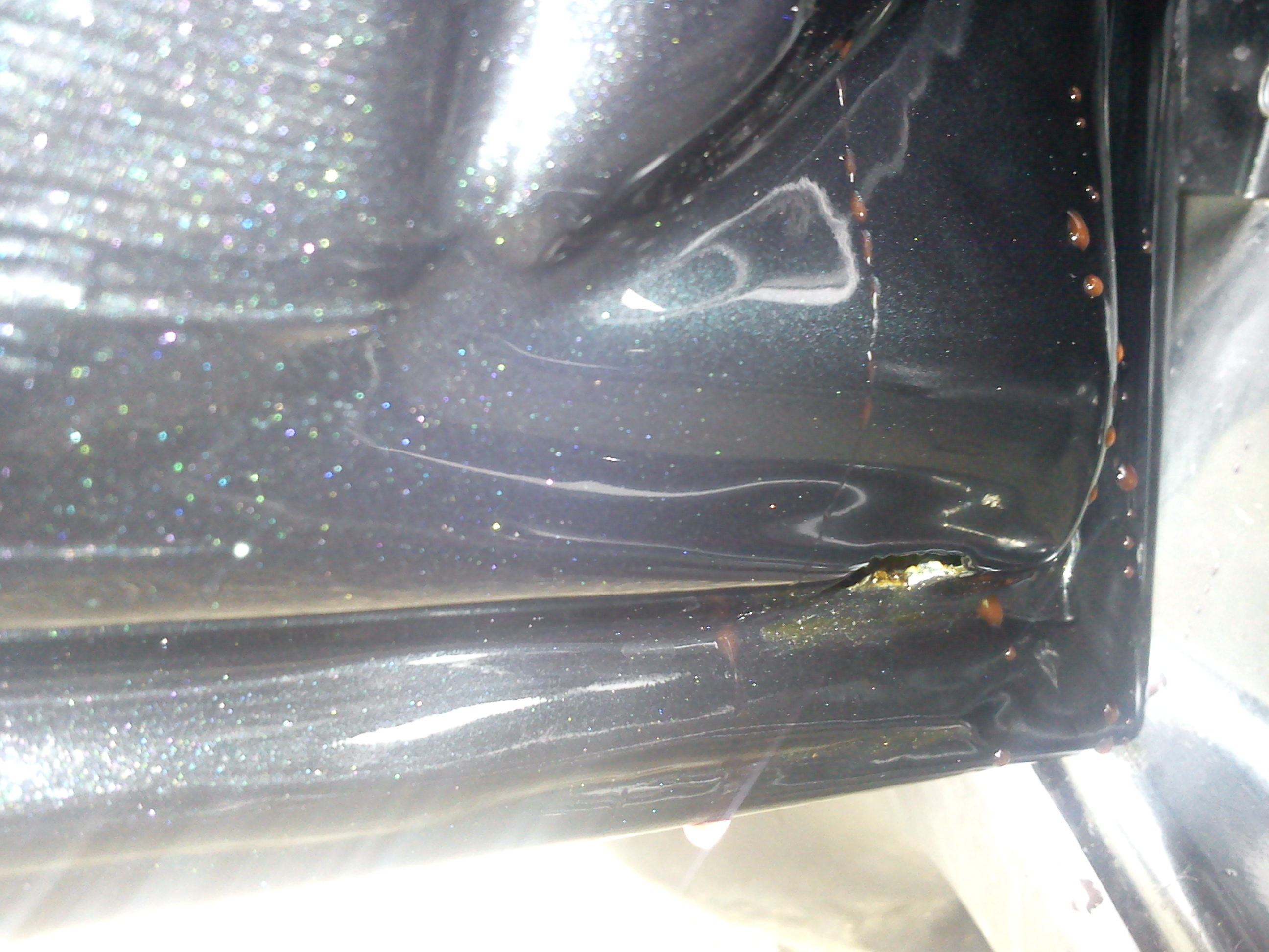

po pomalowaniu wstrzyknął we wszystkie otwory (drzwi, maska, wnęka błotnika) swoje "mazidło" bardzo gęste, śmierdzące coś na bazie oleju
pytałem co to...niestety tajemnica firmy
po wytarciu
pomalowany błotnik, widać różnicę z drzwiami (drzwi były malowane tylko do listwy)

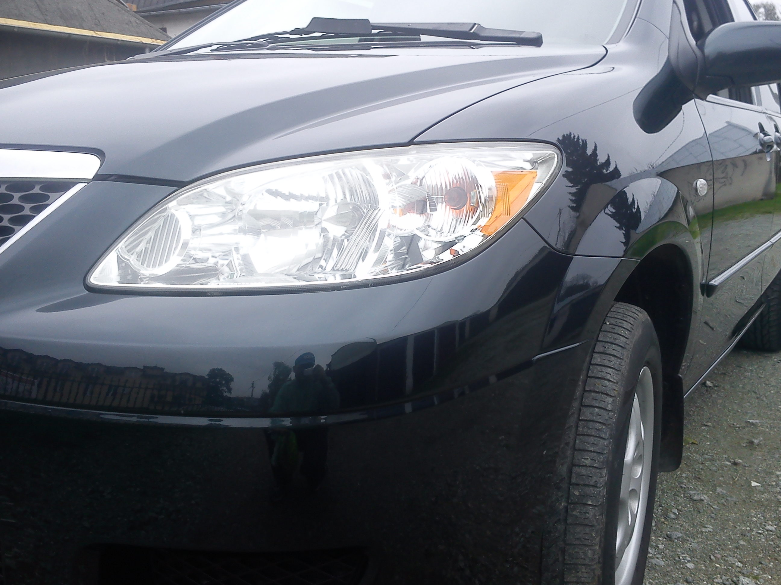

maska, jak z fabryki
zderzak malowany cały + zaklejenie dwóch dziurek po kamykach
widok ogólny

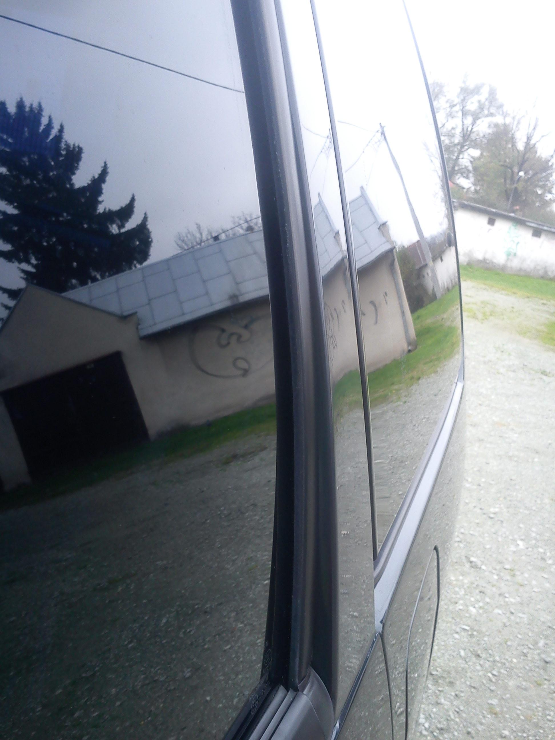

słupkom też się dostało, niestety nie ma kodu (chyba) koloru słupków, najważniejsze że też jak z fabryki
i tyłeczek, błyszczy się jak psu ...

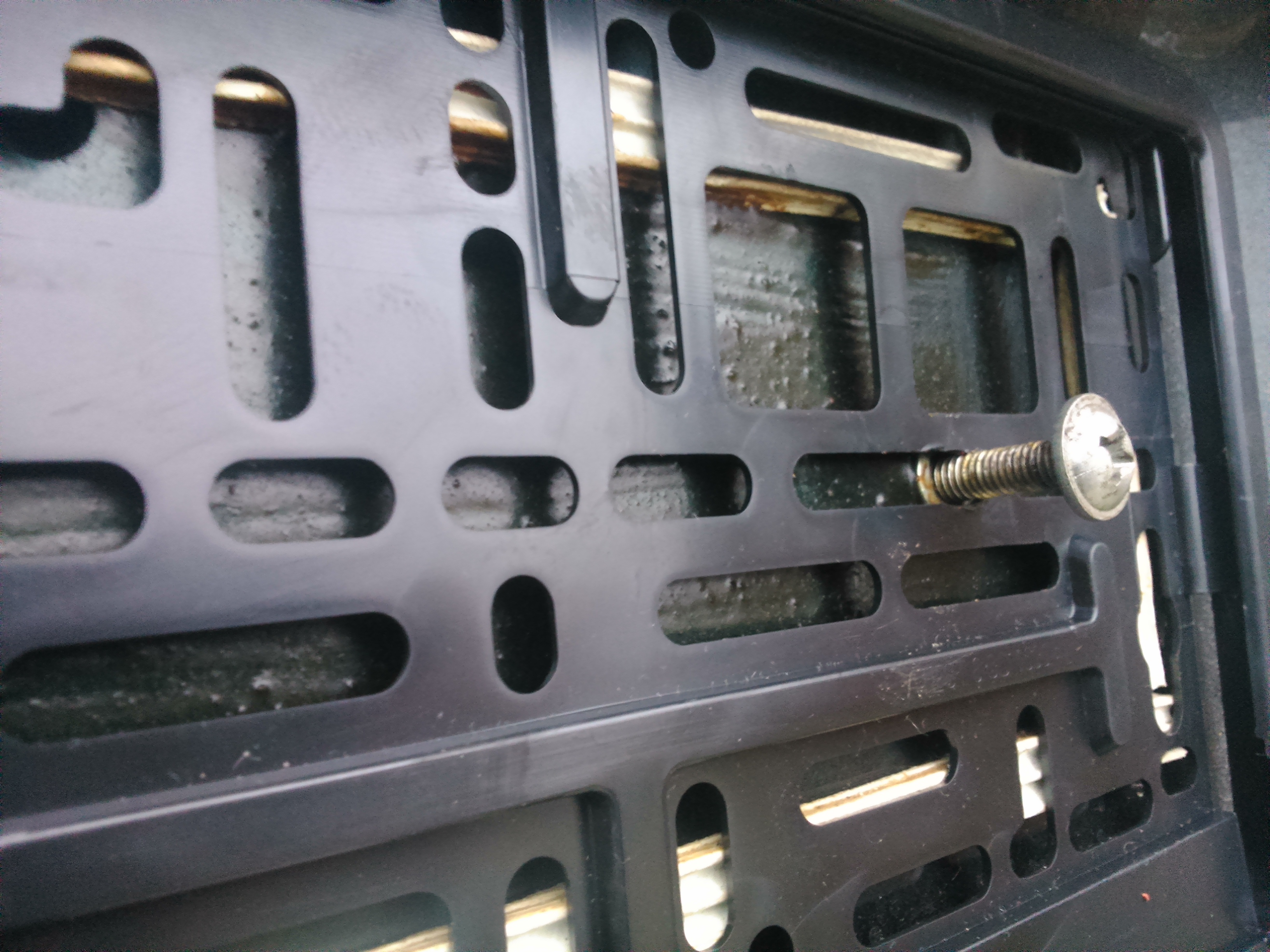

pod choinek Magda dostała nowe podkładki
stare były z okropnego plastiku który fajnie pękał, nawet w dotyku było czuć różnicę...
nowe są bardzo dobrze wykonane i z porządnego materiału

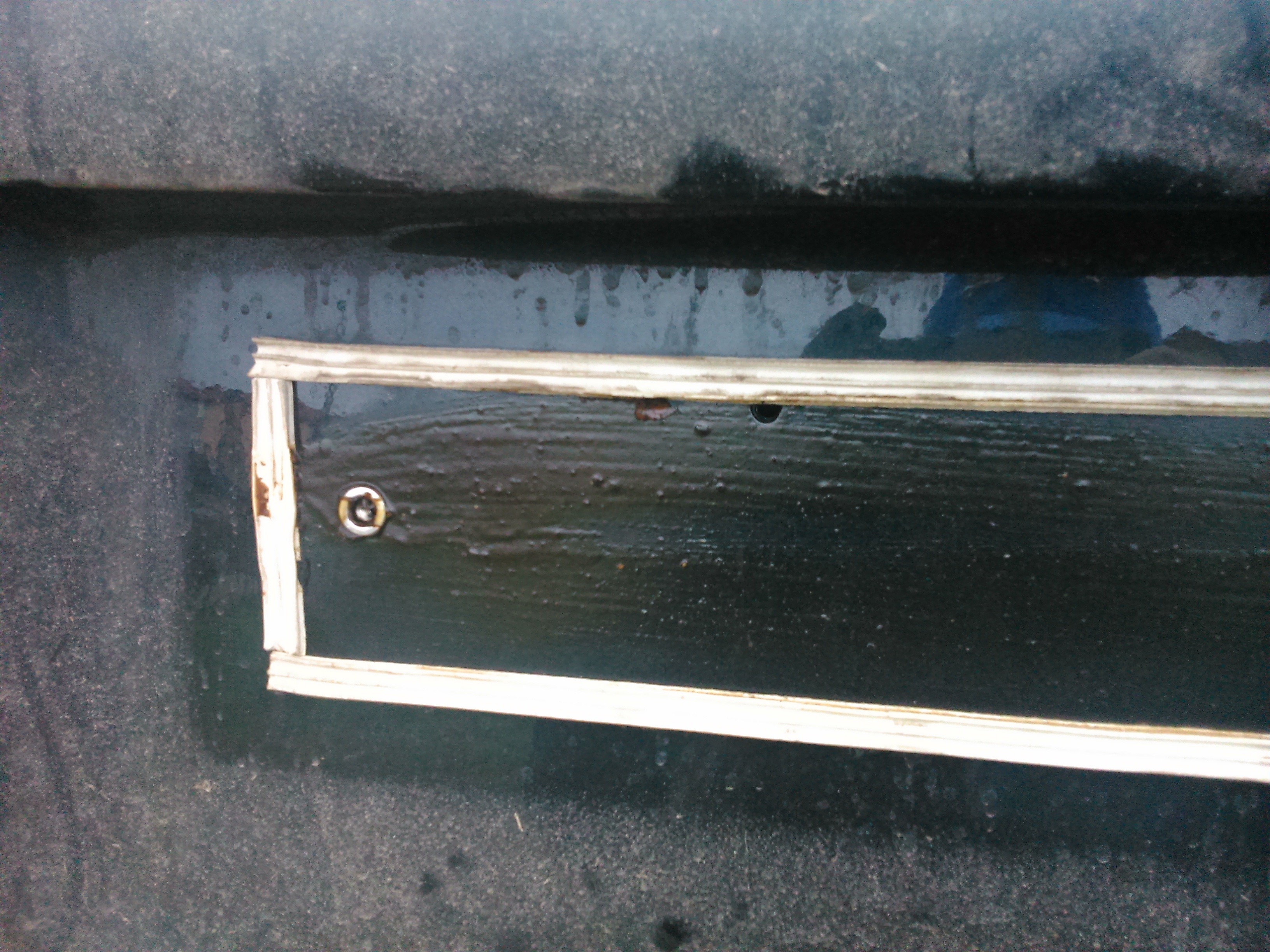

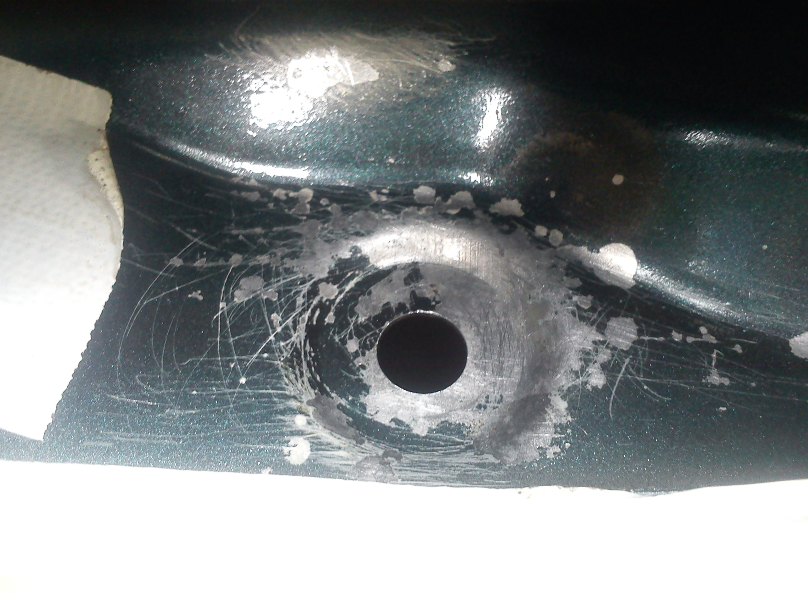

pod starymi podkładkami ukazała mi się ta mikstura którą wypsikał wszystkie "dziury" (z tego co sobie przypominam to chyba pod ciśnieniem 8 atmosfer
) jest bardzo gęsta, wcale nie spływa
dodatkowo wykonał nowe otwory ( a może juz były, nie pamiętam
) do przykręcenia podkładek i przykleił taśmę żeby w czasie zamykania bagażnika nie uderzały o nowy lakier

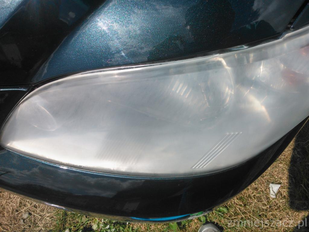

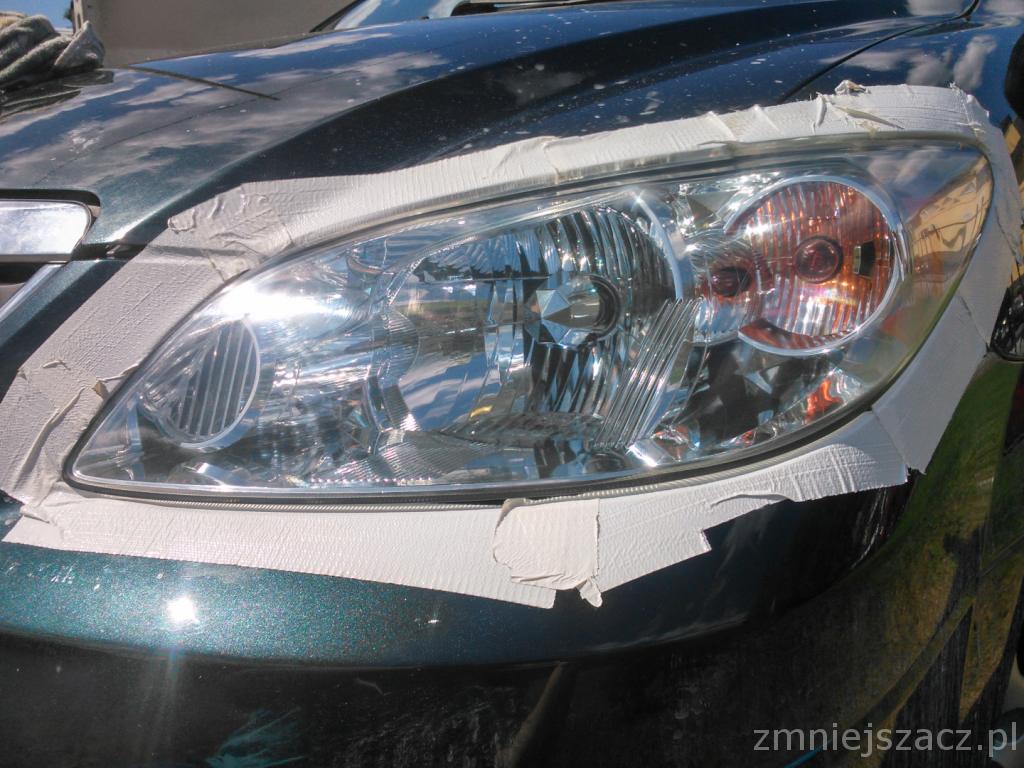

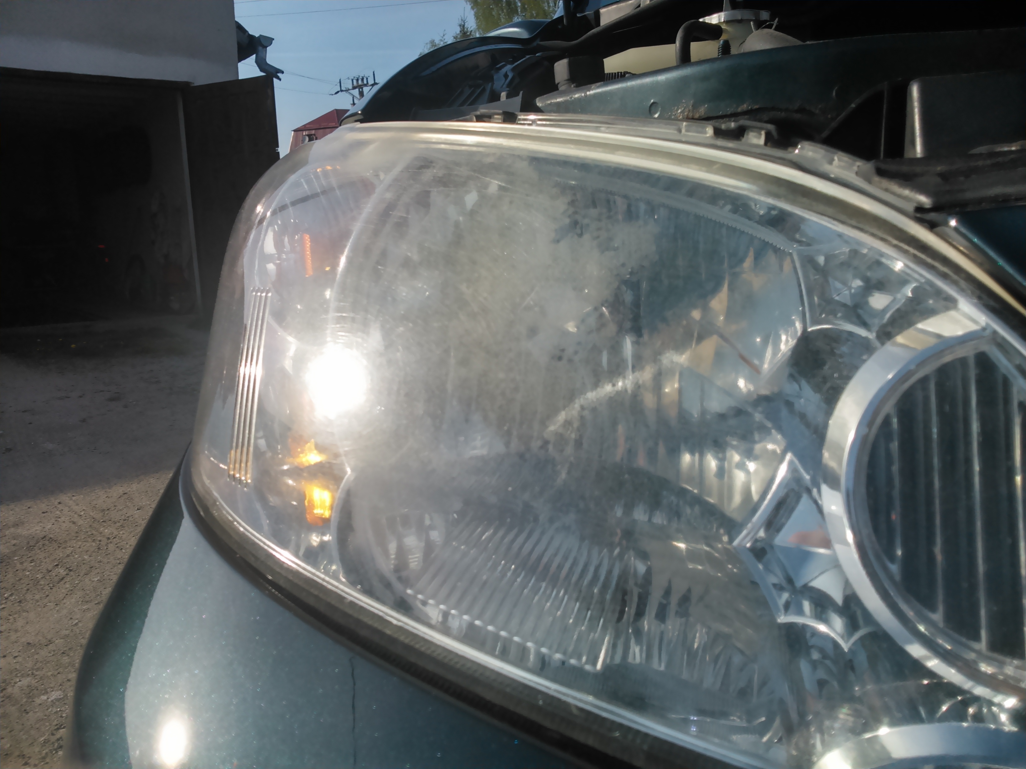

potem mała kosmetyka lamp...
niestety forumowy serwer się zbiesił i nie pozwolił wkleić kilku fotek (nie kumam
ogólnie lampy troszkę wyczyszczone, ale żadna rewelacja...

Na takie reflektory, to chyba tylko papier wodny, a po zabiegu jakieś mleczko ochronne przeciwko UV albo coś podobnego, żeby zabezpieczyć. Bo choć jest lepiej niż było, to wciąż nie można powiedzieć żeby było dobrze. Ewentualnie można spróbować jeszcze pastą do zębów wypolerować. Teraz jak już są mniej matowe to istnieje szansa że pasta da radę. Koszt niewielki, a spróbować można. Jak nie pomoże to już raczej tylko polerka papierem. Ja u siebie czyściłem pastą i na moje oko efekt był, chyba że po prostu chciałem widzieć efekt i dlatego go zauważyłem. W każdym razie planuję u siebie zabawę z papierem wodnym, bo o ile nie są pożółke (staram się dbać o reflektory-uraz po braku światła w 626) to przy zapaleniu świateł widać że pojawia się taki osad na drodze strumienia światła. Ale gdy światła są zgaszone to są przejrzyste. No i ponadto pojawiły się drobne zarysowania. Jak niedługo będę miał chwilę czasu to się tym zajmę. A i tobie polecam, bo twoje reflektory po czyszczeniu wyglądają i tak gorzej, niż moje gdy są brudne
Koszt niewielki, a efekt będzie widoczny na drodze na 200%. Do tego dobre żarówki, np tungsram megalight +120% (dla mnie nie ma lepszych) i w nocy jest dzień. Naprawdę. MPV ma naprawdę dobre, daleko świecące reflektory. Pod warunkiem dobrych żarówek i dobrego stanu reflektorów.
dobry.
jak znajdę czas to reflektory ogarnę do końca miesiąca

jak pisałem wcześniej, zrobiłem poprawkę czyszczenia reflektorów...
zamówiłem krążek polerski, w międzyczasie doszły owiewki HEKO .
Serwis klimatyzacji (komplet)
zmatowione papierem wodnym (cztery różne gradacje)
doopy nie urywa, ale jest poprawa

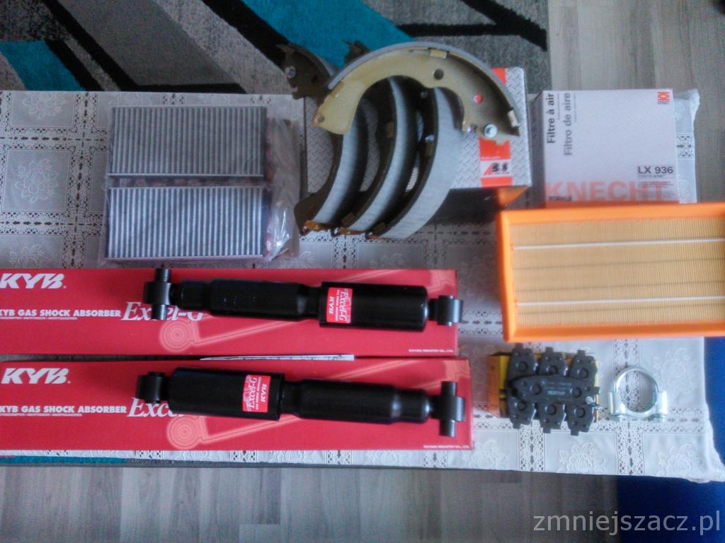

paczka od iParts
amorki Kayaba, klocki Textar, szczęki ABS i parę dodatków... filtr powietrza KNECHT, filtr kabinowy węglowy Ashika...
komplet wycieraczek...

paczka od iParts

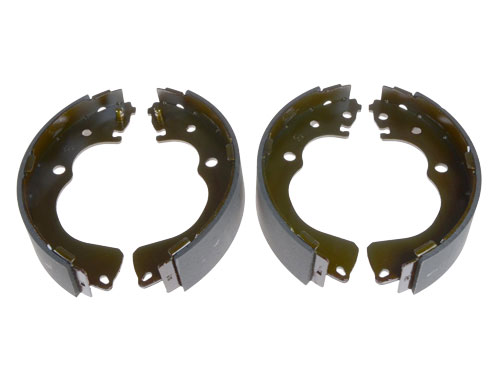

dobry wieczór.
niestety zaliczyłem małego ZONKA
zamówione szczęki hamulcowe hamulca ręcznego okazały się nie do mojego modelu
według wszystkich czarodziejów i ksiąg magicznych (katalogi) szczęki do mojego wyglądają tak...
mechanik próbował zamówić część na własną rękę niestety nie udało mu się
mam jakiś dziwny model
bo szczęki do mojego auta mają wyglądać tak...
dowód ...
najdziwniejsze że wszystkie opisy tych szczęk są od modelu 2004 i pasują do innych modeli Mazdy...
ja mam 2003
bo szczęki do mojego auta mają wyglądać tak...dowód ...
ja mam 2003 przykład;
Przedmiotem aukcji jest
Szczęki hamulcowe
MAZDA CX-7 2007 – 2010
MAZDA CX-9 2007 – 2010
MAZDA MPV 2004 – 2006
do hamulca ręcznego
wszystko pomierzyłem, zamówiłem i na szczęście pasują jak rękawiczka

hej i ja zaczynam walczyć z rdzą w mazdzie mpv
zaczynam od poniedziałku piaskowanie , podkład, i lepiki .....
Kupiłem MPV po lifcie i naprawdę wymaga ratowania spodu
