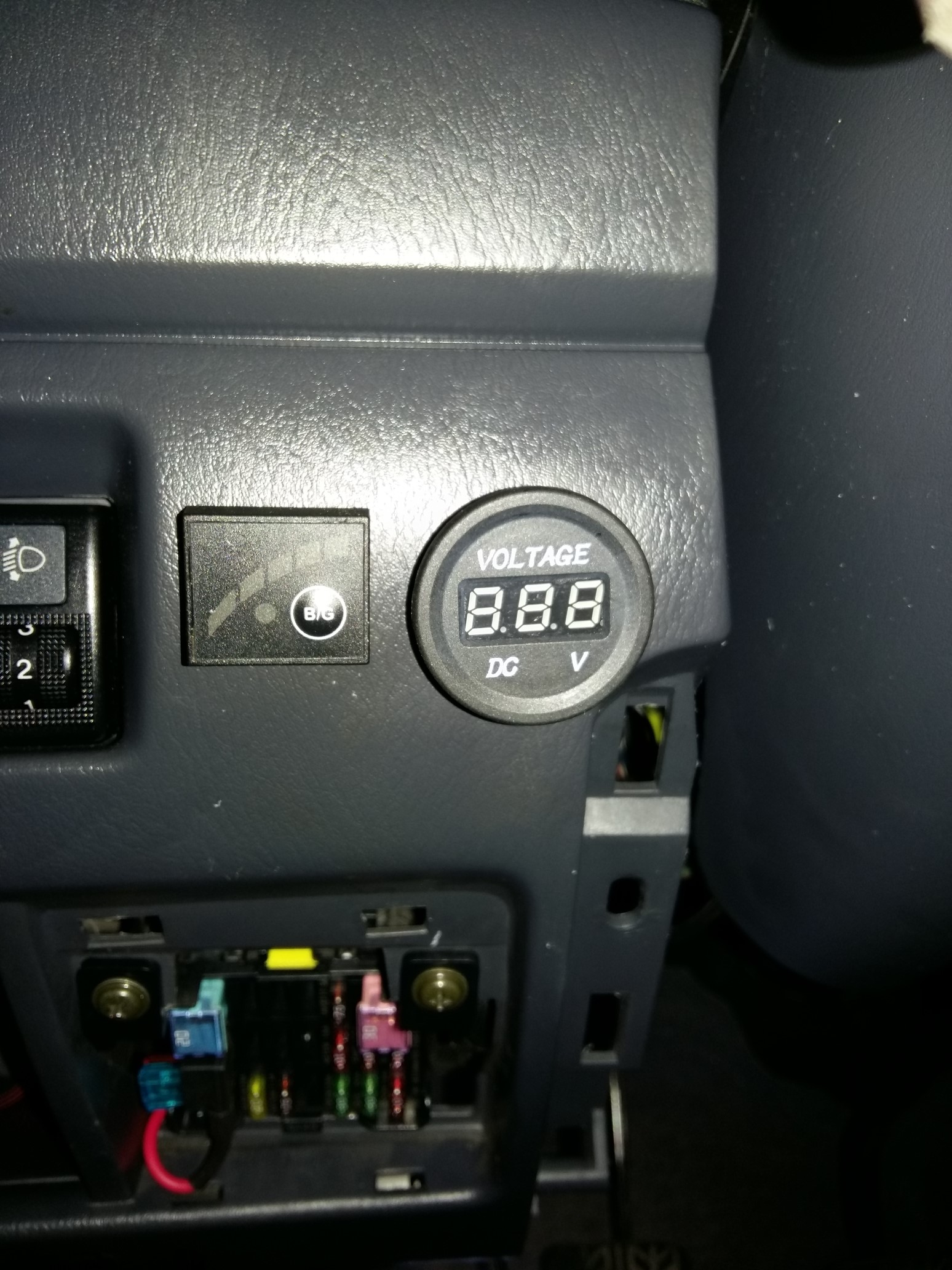

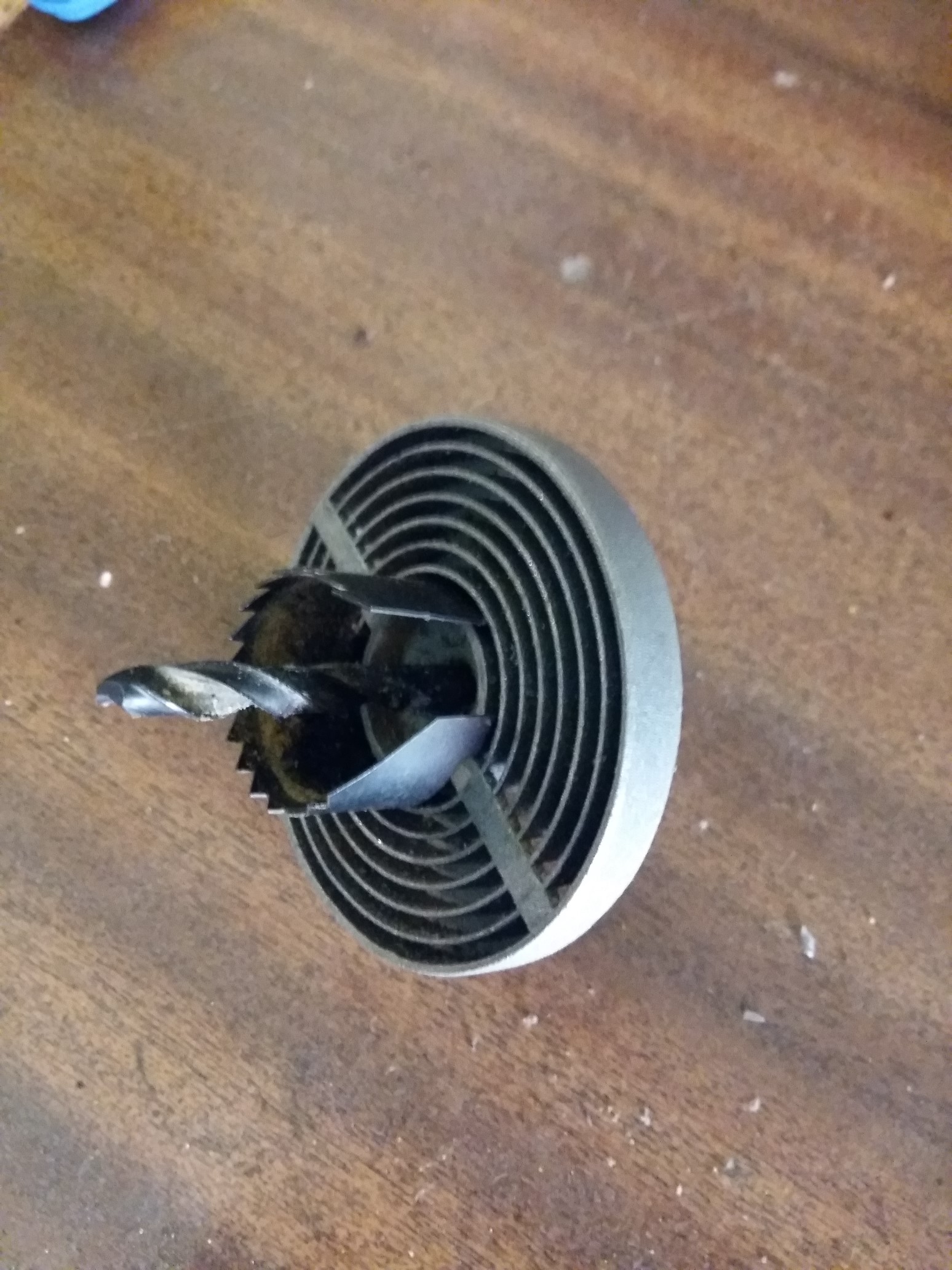

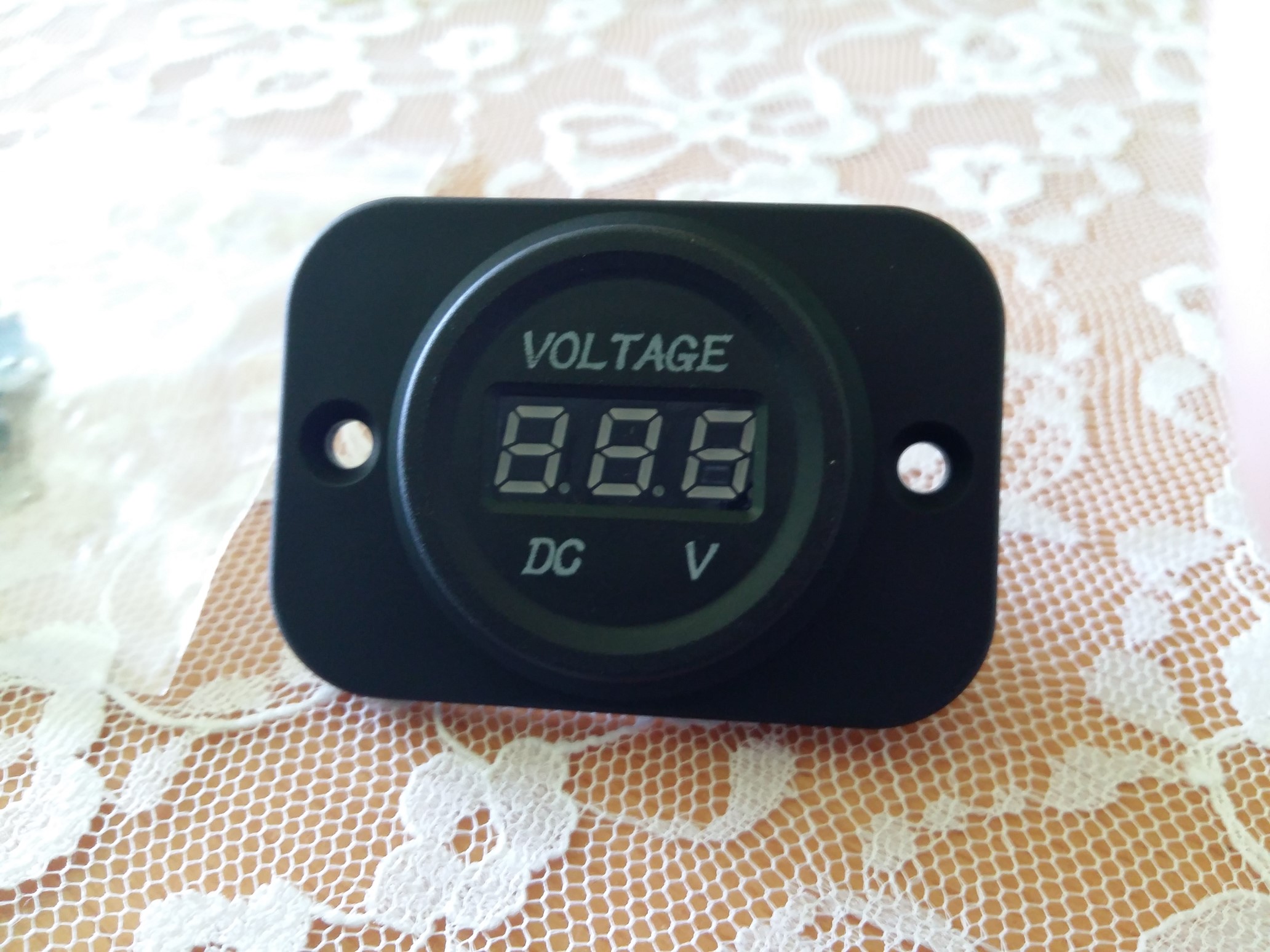

Zainspirowany montażem voltomierza przez JEY postanowiłem zrobić swój projekt :)
Napięcie pracy:
6 – 30 V
Pobór prądu:
0,01 mA
Kolor podświetlenia:
Zielony
Otwór wycięty za pomocą otwornicy do karton-gipsu :) rozmiar 26 mm
Pierwsza przymiarka

Postprzez Jey » 23 cze 2016, 09:34
Cieszę się, że w pewnym sensie zostałem inspiratorem montażu woltomierza w premacy :D
U Ciebie okrągły kształt miernika ułatwił montaż, bo użyłeś otwornicy, ja u siebie chciałem, aby przeróbka była bez większej ingerencji w deskę i trochę musiałem pokombinować. Pytanie, czy miejsce jakie wybrałeś i kąt pod jakim jest zamontowany pozwala na swobodny odczyt podczas jazdy?

Postprzez Domelek » 24 cze 2016, 19:54
No no fajny patent Jey tylko że teraz powoli czekam kiedy alternator do regeneracji i aku do wymiany – hyyhyyh a tak to bym nie wiedział i żył długo i szczęśliwie ahahhaha- tutaj kolega nie musi oglądać podczas jazdy bo to jest niebezpieczne, ważne że odczyt pozwala określić stan bez otwierania maski zimą <czarodziej>

Postprzez darecki 323 » 25 cze 2016, 21:14
Kąt widzenia jest jak najbardziej ok. Mniej więcej jak na ostatnim zdjęciu. <jupi> jane ingerencja była znaczna :) ale mnie się podoba.

Postprzez dicon » 26 cze 2016, 22:23
Woltomierz ładnie siadnął, ja u siebie poszedłem trochę na łatwiznę i wrzuciłem go zamiast zapalniczki :)

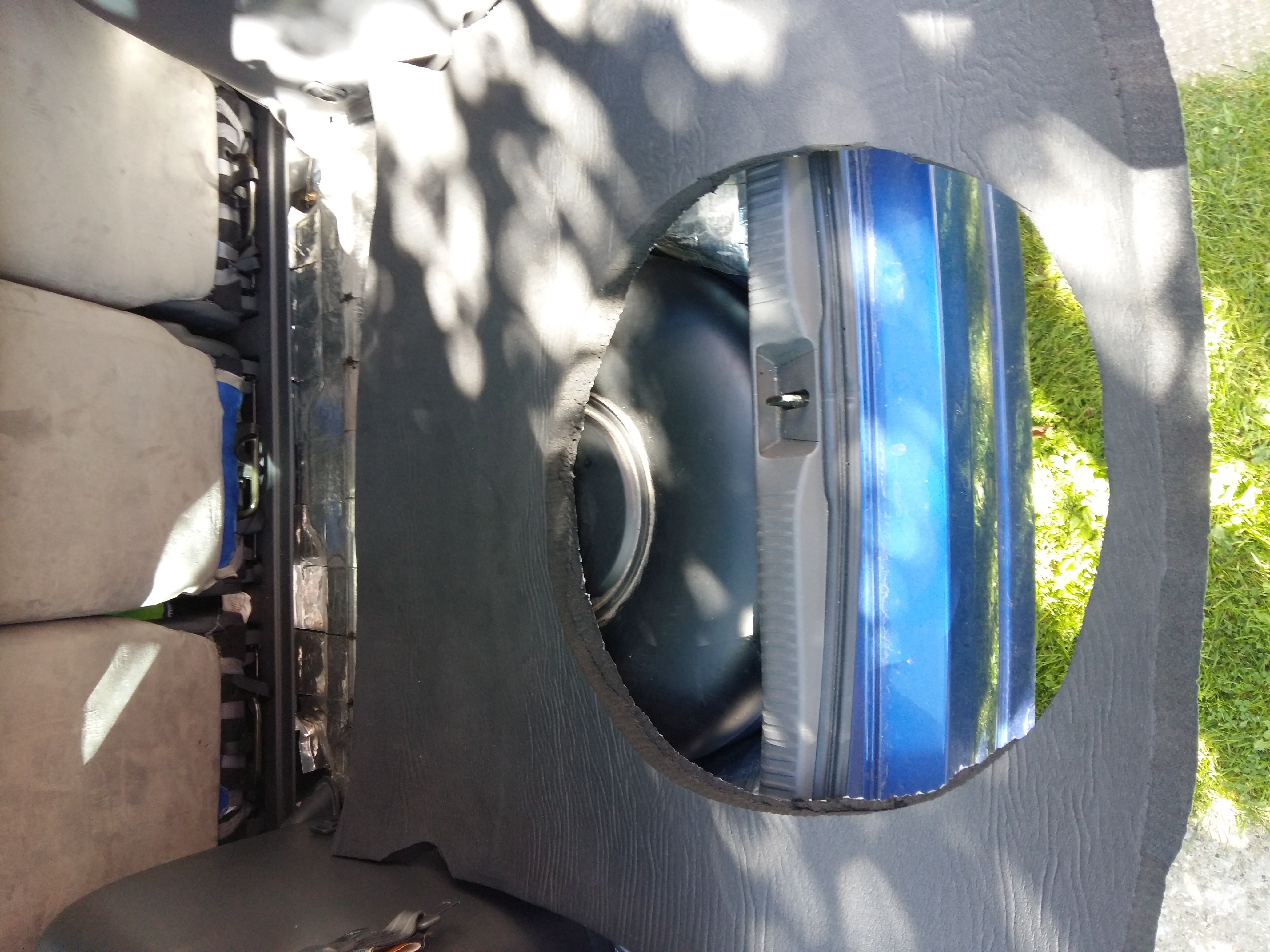

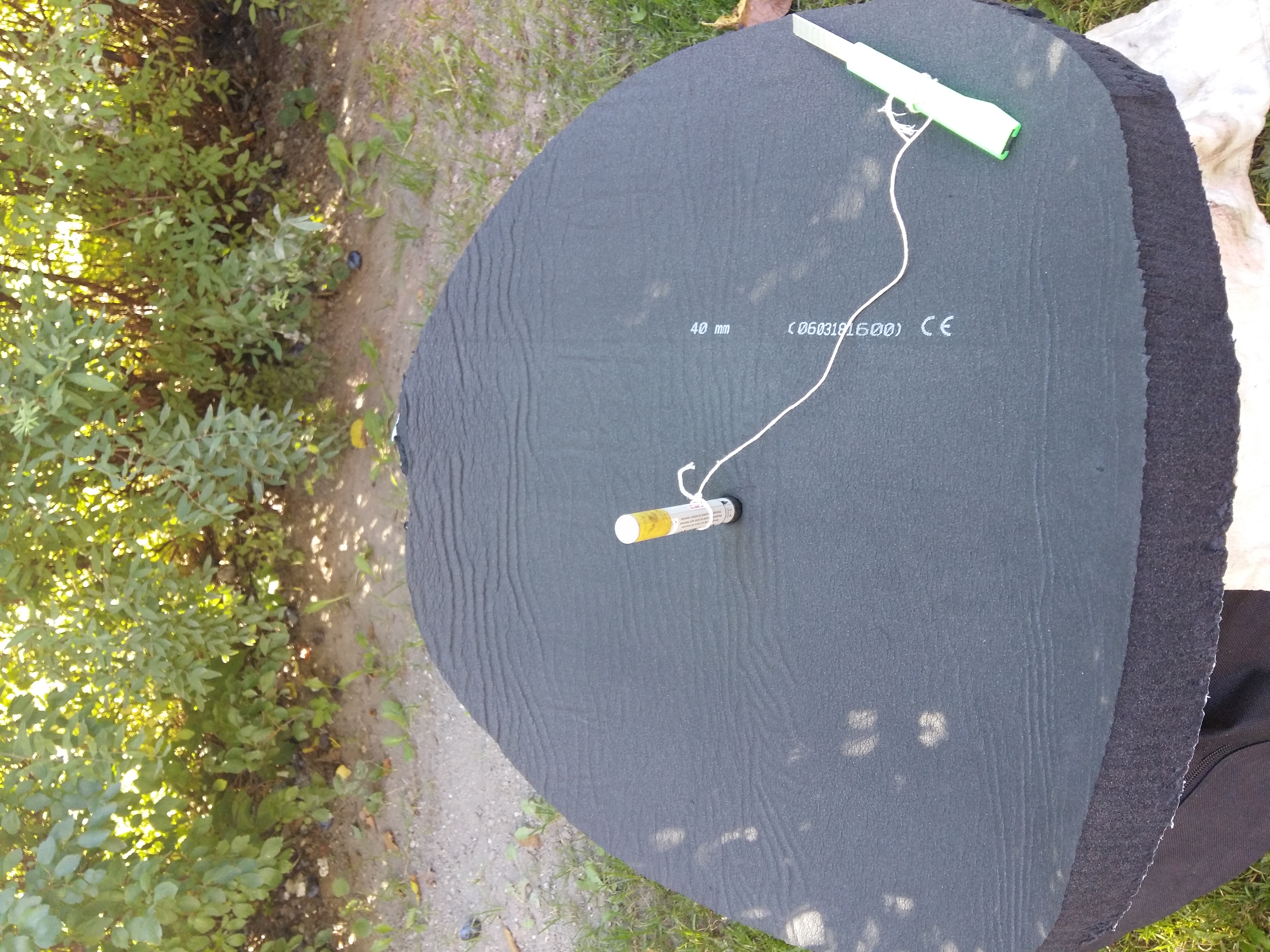

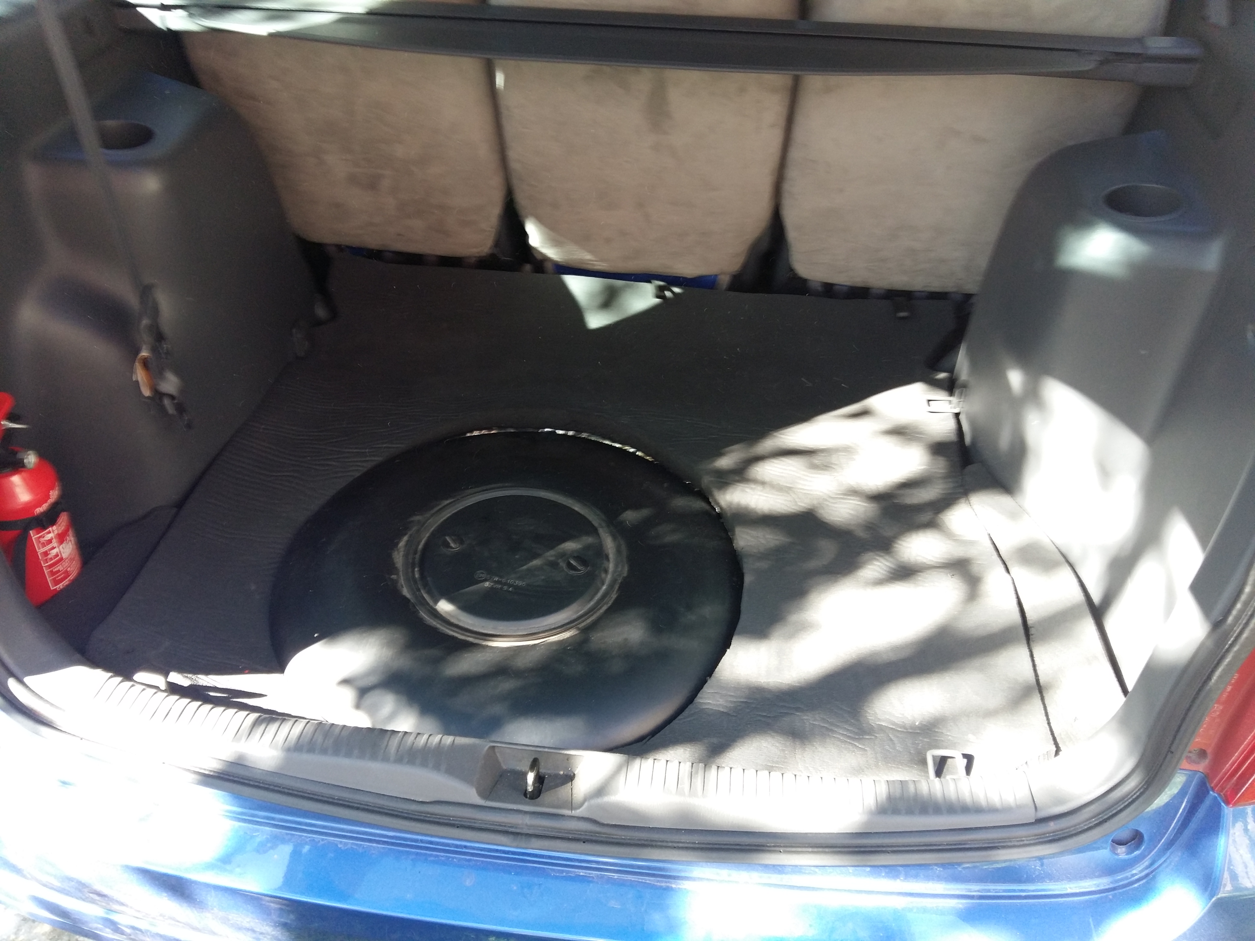

FOTORELACJA WYRÓWNYWANIE PODŁOGI BAGAŻNIKA ( wystająca butla LPG )
Materiał:
pianka kauczukowa 32 mm
https://www.bitmat.pl/Pianki-wygluszaja ... e-grubosci
nożyk
sznurek
marker

Postprzez zabas85 » 21 lut 2017, 12:00
o fajny patent :) też się moze kiedyś skusze i ukradne pomysł bo mam ten sam problem :) a życzyłem sobie butle mniejsza ale na równi...

Postprzez Jey » 22 lut 2017, 14:34
Dobry pomysł z wykorzystaniem tej pianki, która wyrównuje i zarazem wygłusza bagażnik. Ja w swojej zrobiłem parę lat temu z arkusza styropianu o gr. 3cm, ale teraz zapewne wykonałbym z takiej pianki. Styropian nie poddaje się i może się łamać pod większym ciężarem, no i nie ma takich właściwości wygłuszających jak pianka. Za pomysł wykorzystania materiału <spoko>
Jedynie widzę, że w tych najbardziej wystających miejscach na bokach z tyłu pewnie nie wystarczyło pianki i sztukowałeś, ale i tak jest ok.
