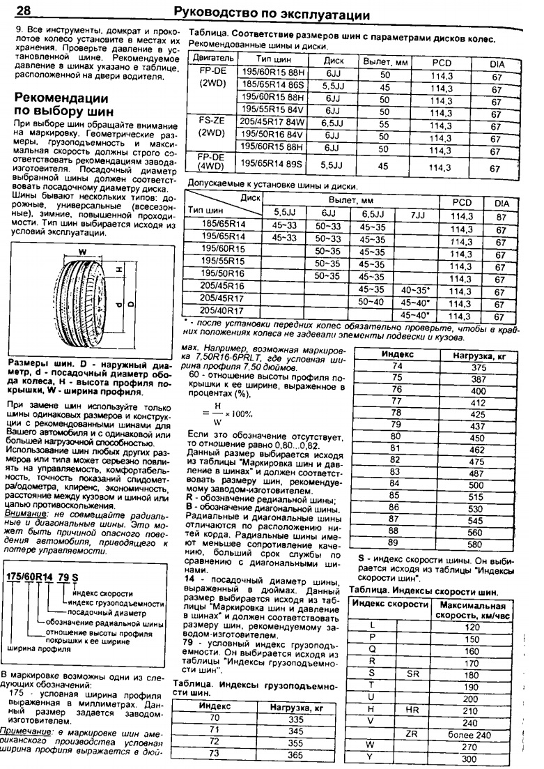

Jeśli zaś chodzi o felgi – wspomniane ADVAN'y (oczywiście ich repliki), lub też jakiekolwiek inne o szerokości 7" i ET o wartości 35mm, to możesz mieć problem, bo moje z ET40 są wg. mnie na styk, a mniejsze ET oznacza większe wysuniecie koła na zewnątrz, a to = obcieranie koła o wewnętrzną stronę tylnego rantu. Objawiać się to będzie przede wszystkim podczas obciążenia tyłu (np. pasażerowie), jak też podczas jazdy na zakrętach (wychylenia nadwozia), jak też jazdy po nierównościach.

Według producenta ten model Advana pasuje do Premki. Czy 5mm mowisz stworzy aż taka roznice? Da sie niższy profil opony i powinno być ok... Czy nie?

Postprzez Jey » 9 wrz 2014, 23:01
Możesz uwierzyć producentowi...a możesz tej rozpisce:
...ja wybrałem to drugie <czytaj> i się nie zawiodłem <spoko>
Tabelka dotyczy doboru rozmiaru felgi i opon dla premacy. Wyraźnie w niej jest podane, że przy średnicy felgi 17" i szerokości 7" ET powinno mieścić się w granicach od 40 do 45mm przy rozmiarze opony 205/45/17 lub 205/40/17. Jak dla mnie zakładanie opony z profilem poniżej 35 to już hardcore jak na nasze drogi <nie> U siebie mam założone opony o rozmiarze 205/45/17 i na niższy profil na pewno nie zejdę choćby ze względu na pogorszenie komfortu podczas jazdy (niższe zawieszenie i tak robi tu robotę).
Jeśli chodzi o ET, to dla niektórych 5mm to nic, ale w tym przypadku to dużo, a przynajmniej na tyle za dużo, aby mieć problemy o których napisałem wyżej.
Jak już wspomniałem, problem będzie z tylnymi kołami (obcieranie o ranty) a przednie powinny podejść, zatem fotka o którą prosisz nie wiele tu wniesie.
