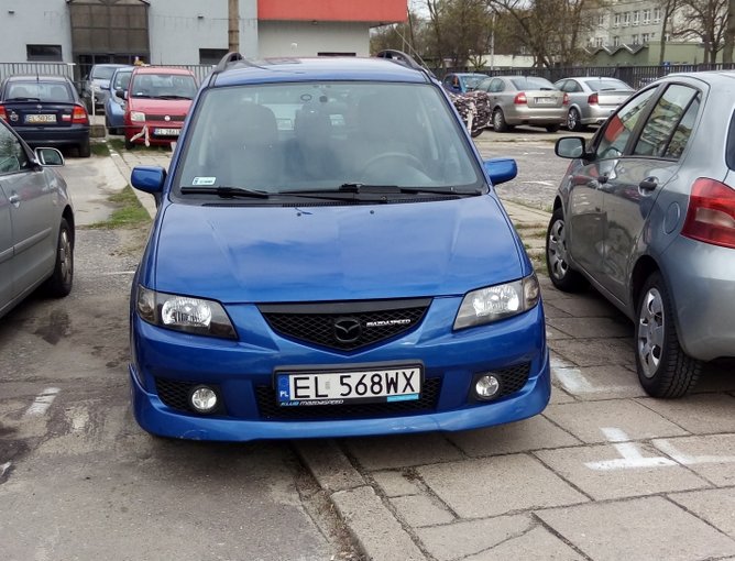

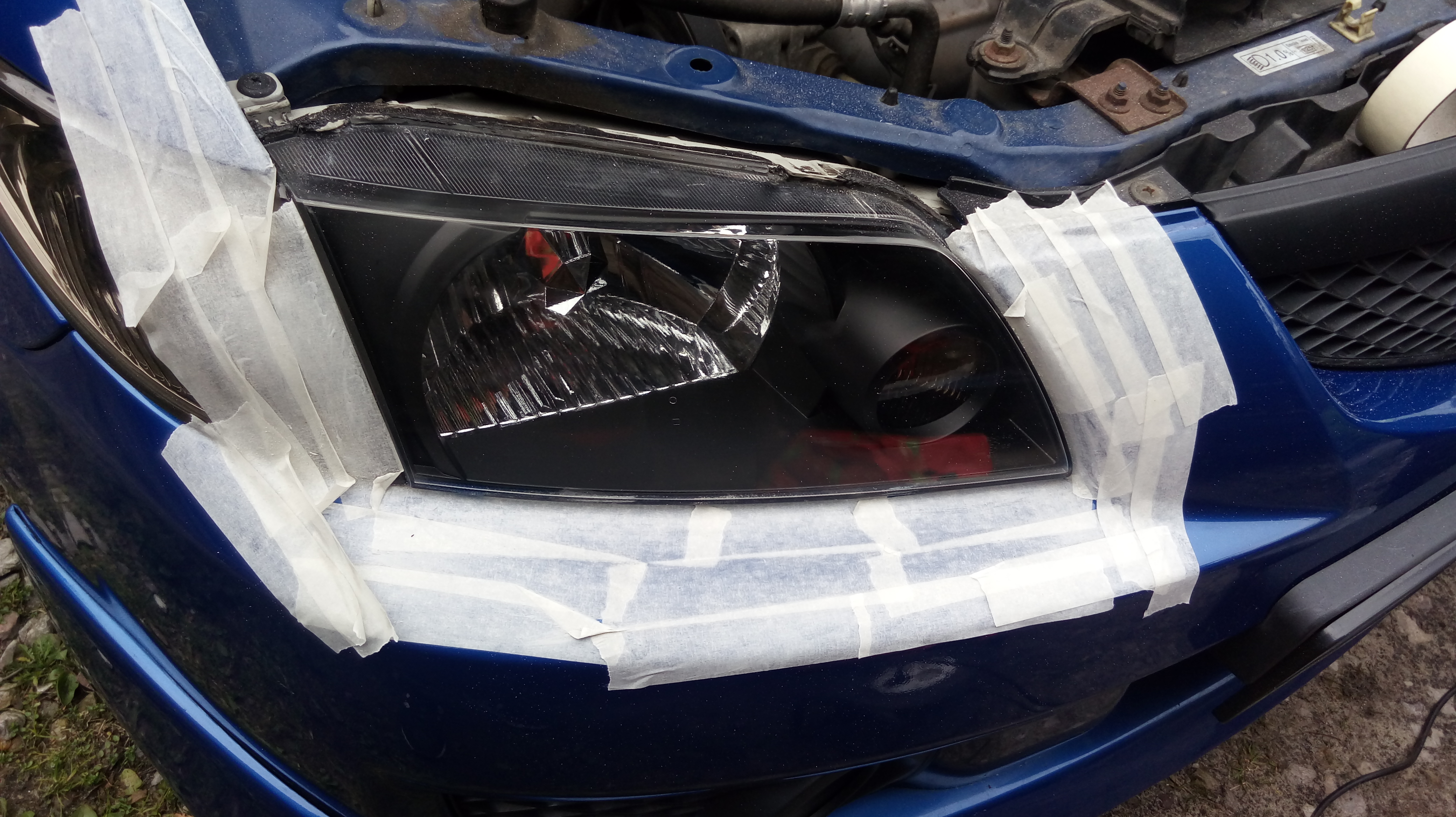

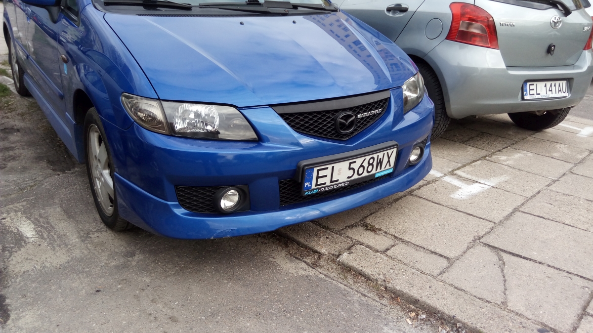

Postprzez Bartg » 26 kwi 2017, 09:25
Przód już prawie gotowy, zostało dokończyć polerkę lamp i ewentualnie przyciemnić halogeny :) Podziękowania dla kolegi Dwojasa, kawał dobrej roboty <serduszka> Na ten rok na pewno trzeba zrobić nadkola z tyłu, ot taki standard w tym modelu bo ruda już zaczyna tańczyć. Na jednym rancie drzwi na dole też coś tam naleciało, trzeba działać póki jest powierzchowna. Takie niestety uroki BJ/Premacy :(

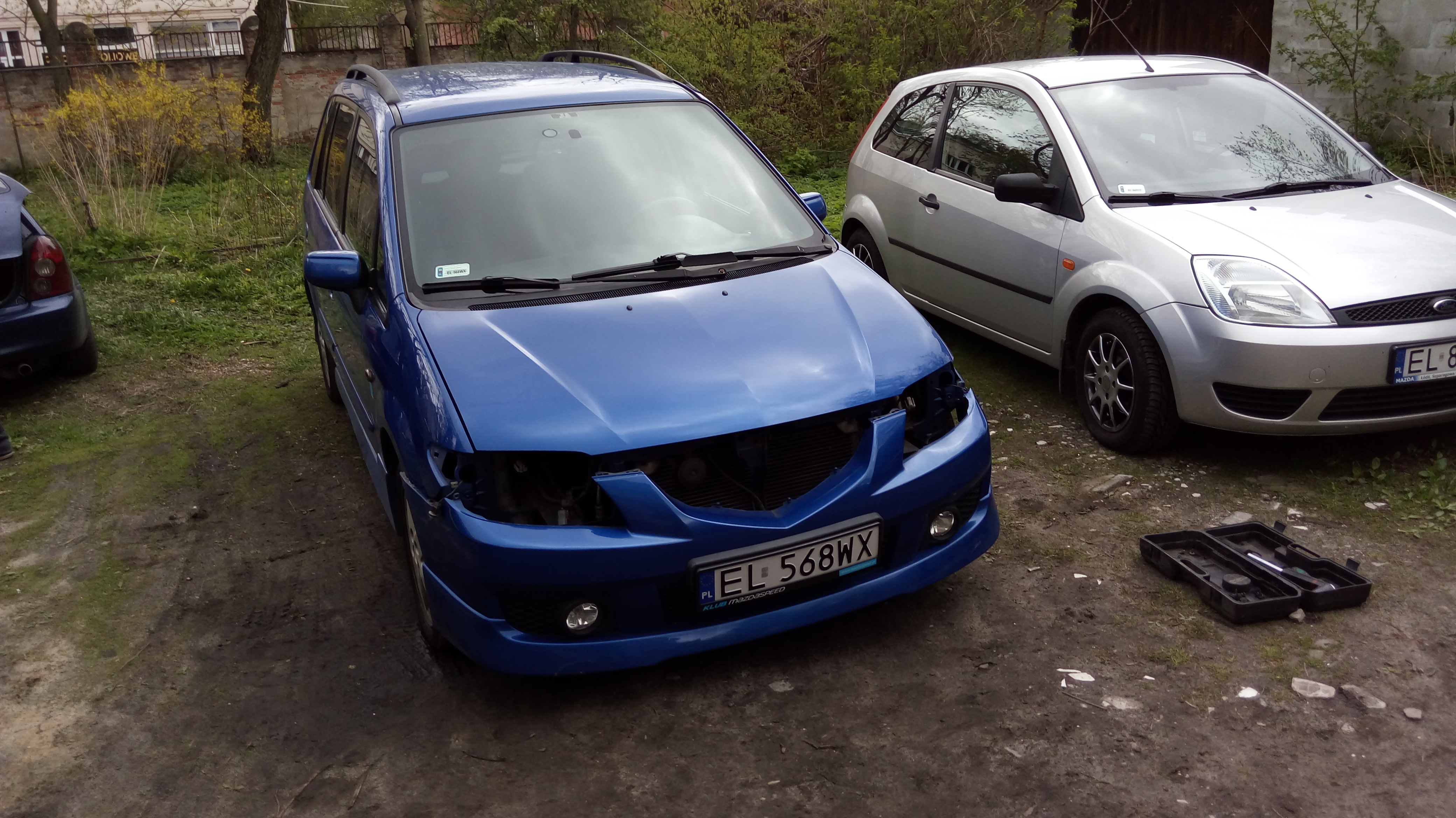

Dopisano 27 kwi 2017 14:00:
Nie potwierdzam plotek, że do zdjęcia lamp trzeba zdjąć cały zderzak, wystarczy odkręcić śruby w nadkolu i lekko go opuścić.

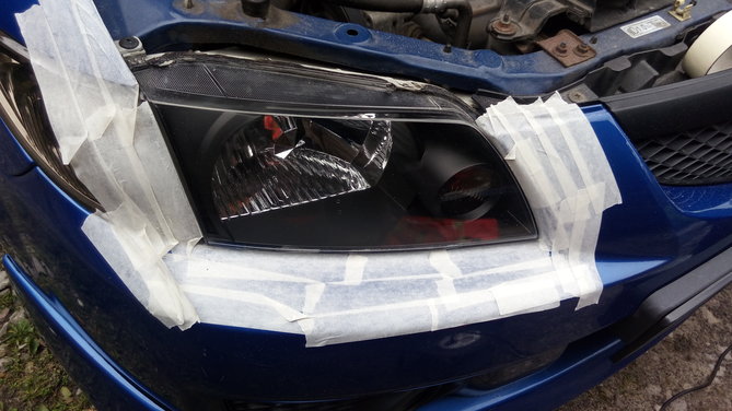

Postprzez Bartg » 15 maja 2017, 08:20
Sklejone silikonem także nie parują czy to po myjni czy po deszczu :) Parę godzin trzeba mieć. Zdjęcie lamp da się zrobić bez zdejmowania zderzaka, potem rozkleić lampy opalarką, ta część lampy do pomalowania to zupełnie oddzielny element, także nie trzeba w lampie nic rozmontowywać. Na koniec polerka od razu nie zaszkodzi, skleić, wyschnie i voila ;)
