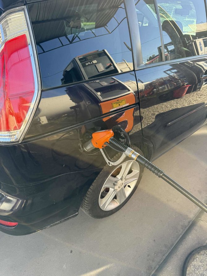

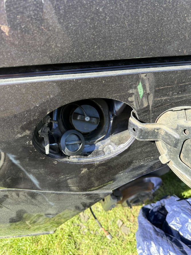

240800km
Wziąłem się za wymianę wlewu LPG na pełny ( był długi adapter). Trochę było zabawy ale się udało. Skoro da się tam zmieścić pełny wlew to wolę taki
Dodatkowo wyciągnąłem wielozawór i podgiąłem pływak, poprawiłem rurkę ssącą by była skierowana w dół a nie do przodu. Jakie zalety? zaczęło wchodzić 38l do butli z 33 jakie były wczesniej. Wady? nie odbija. Możliwe, że się za to jeszcze raz zabiorę by spróbować doprowadzić z powrotem do odbijania – zobaczymy.
Modernizacje, strojenia lpg, hamownia drogowa – 793140999
co 300km na stacji – dla mnie byłoby zbyt często, dla kogoś kto mniej jeździ to np raz w tygodniu albo 3x w miesiącu..
Może być..
Butla na zdjęciu wygląda na pojemniejszą – ja bym podniósł podłogę, żeby butla mieściła choć 45litrów, chyba,że Ci na 3 rzędzie siedzeń zależy.
Wlew fajny, ja tak jeżdżę już 6 rok i tankuję benę do pełna raz w roku, żeby nie wykręcać wkrętki lpg (bo po co)..
Mimo wszystko wydaje mi się, że dużo Ci pali – nawet w mieście..
