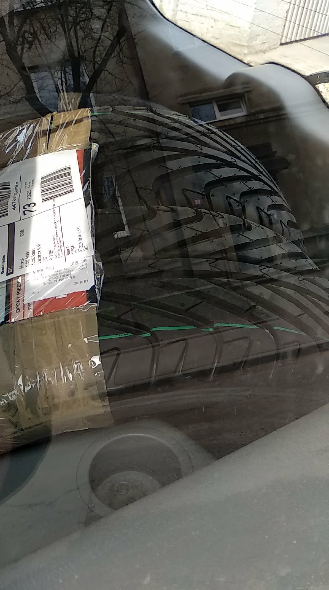

Ale, żeby nie być takim malkontentem – dzisiaj wpadły rejsingowe kapcie, których sama nazwa modelu robi przeciąg – TORNADO.
Jestem ciekaw jak to się ma w praktyce. Gumy są brand new więc będziemy testować :)

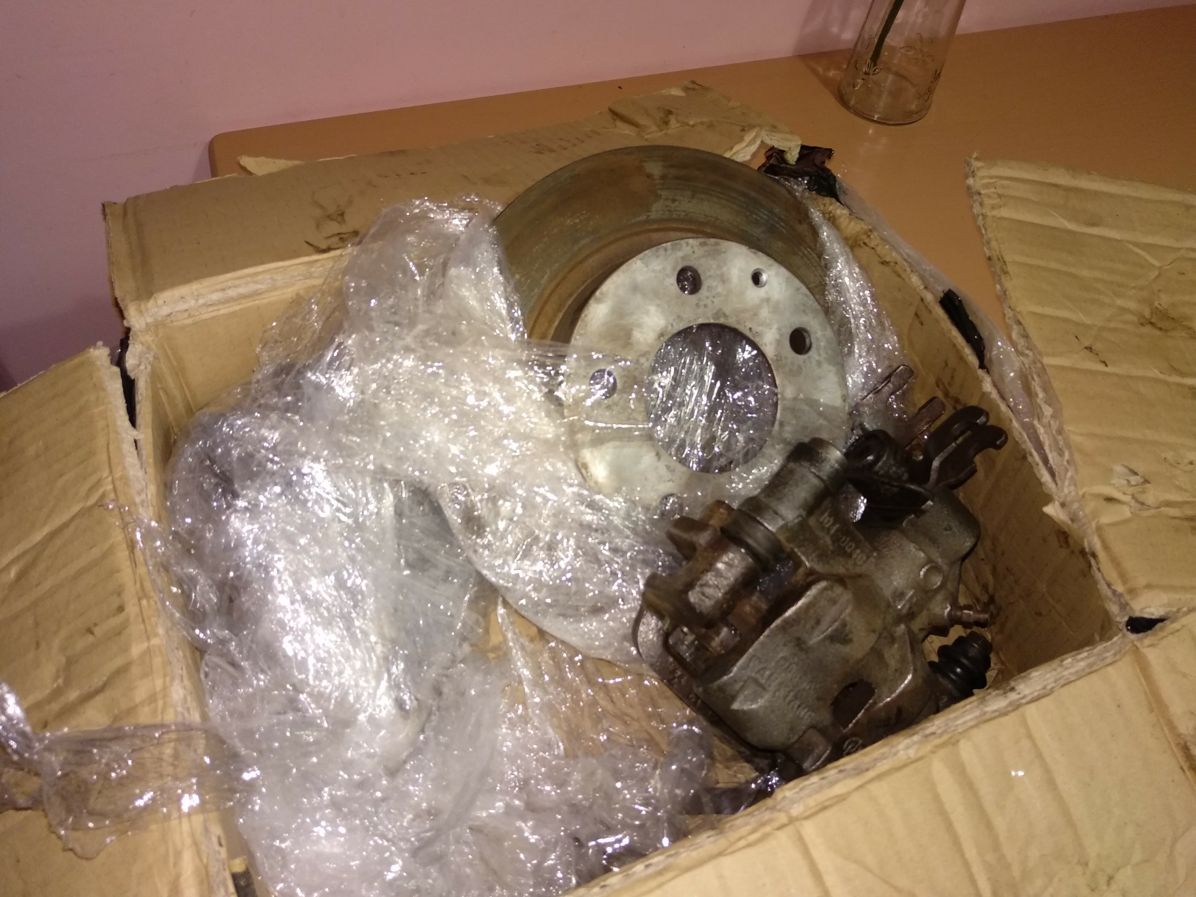

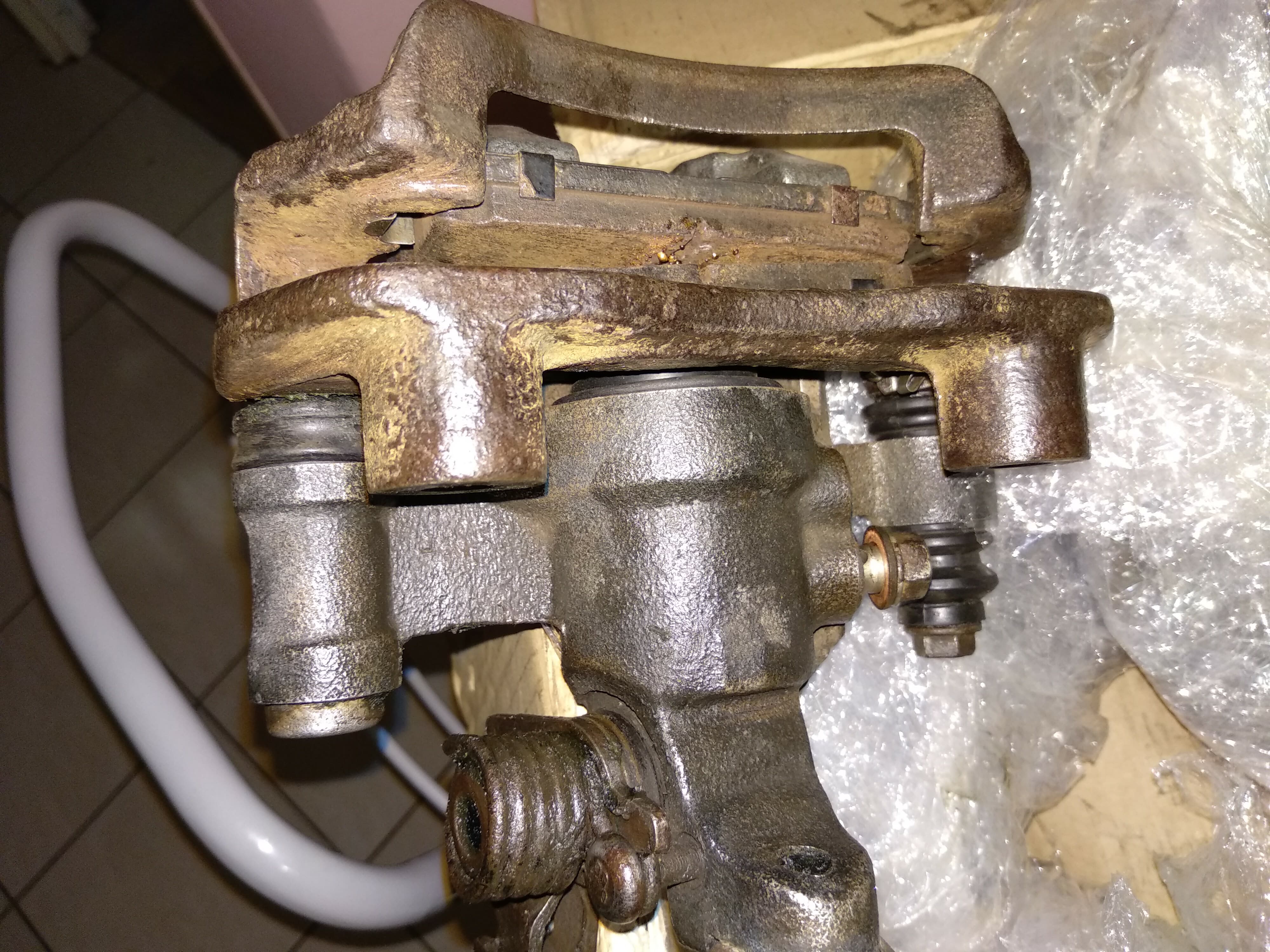

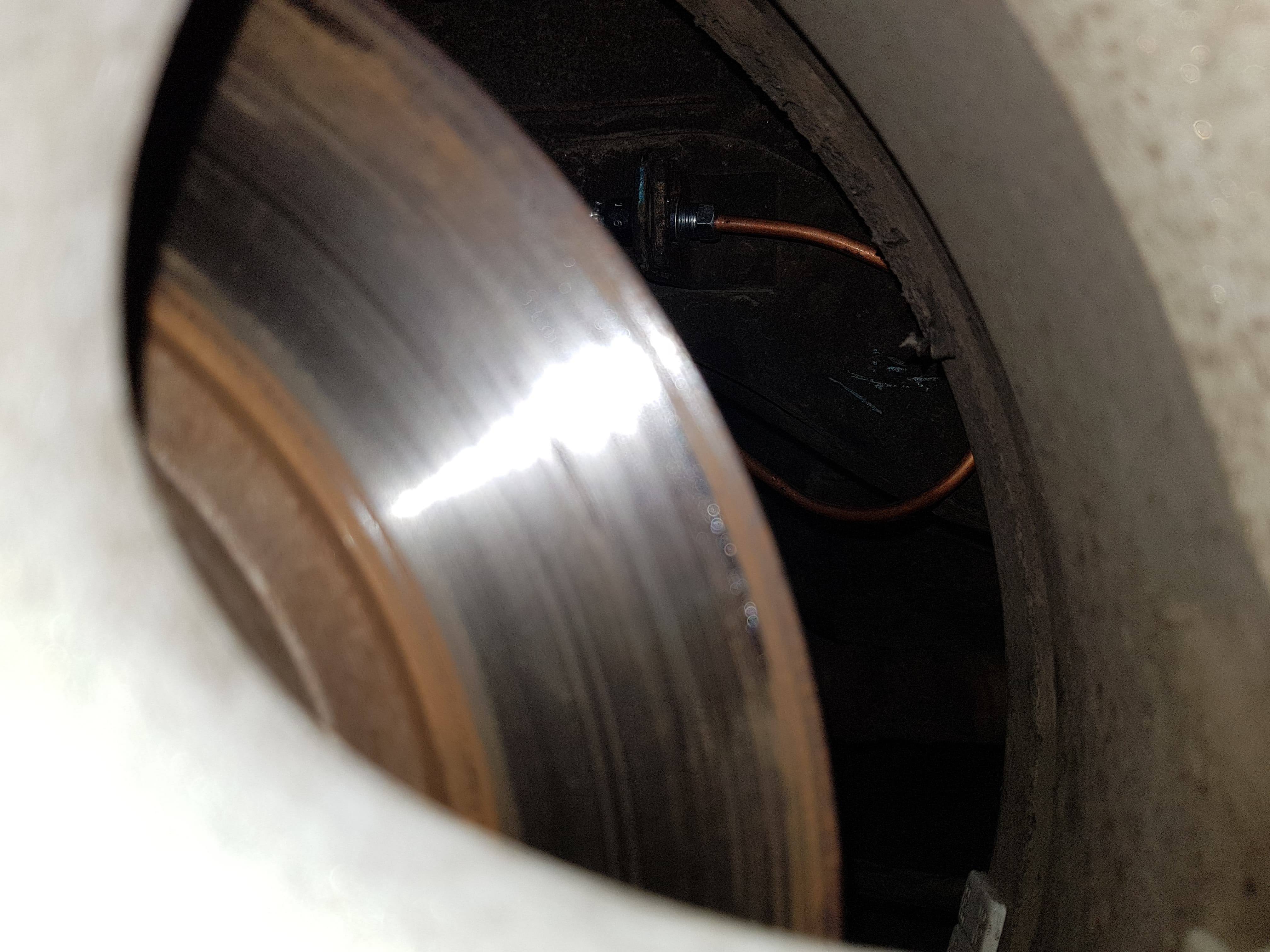

apropo tego toru – idą do mnie pocztą komplet zacisków/tarcz/klocków na tył. Będzie swap. Jeszcze zwrotnice na jakimś szrocie muszę wyrwać i jechane. Ktośkolwiek zna ten temat w premansie? Jestem świadom rzeźby linek do ręcznego ale czy coś jeszcze?

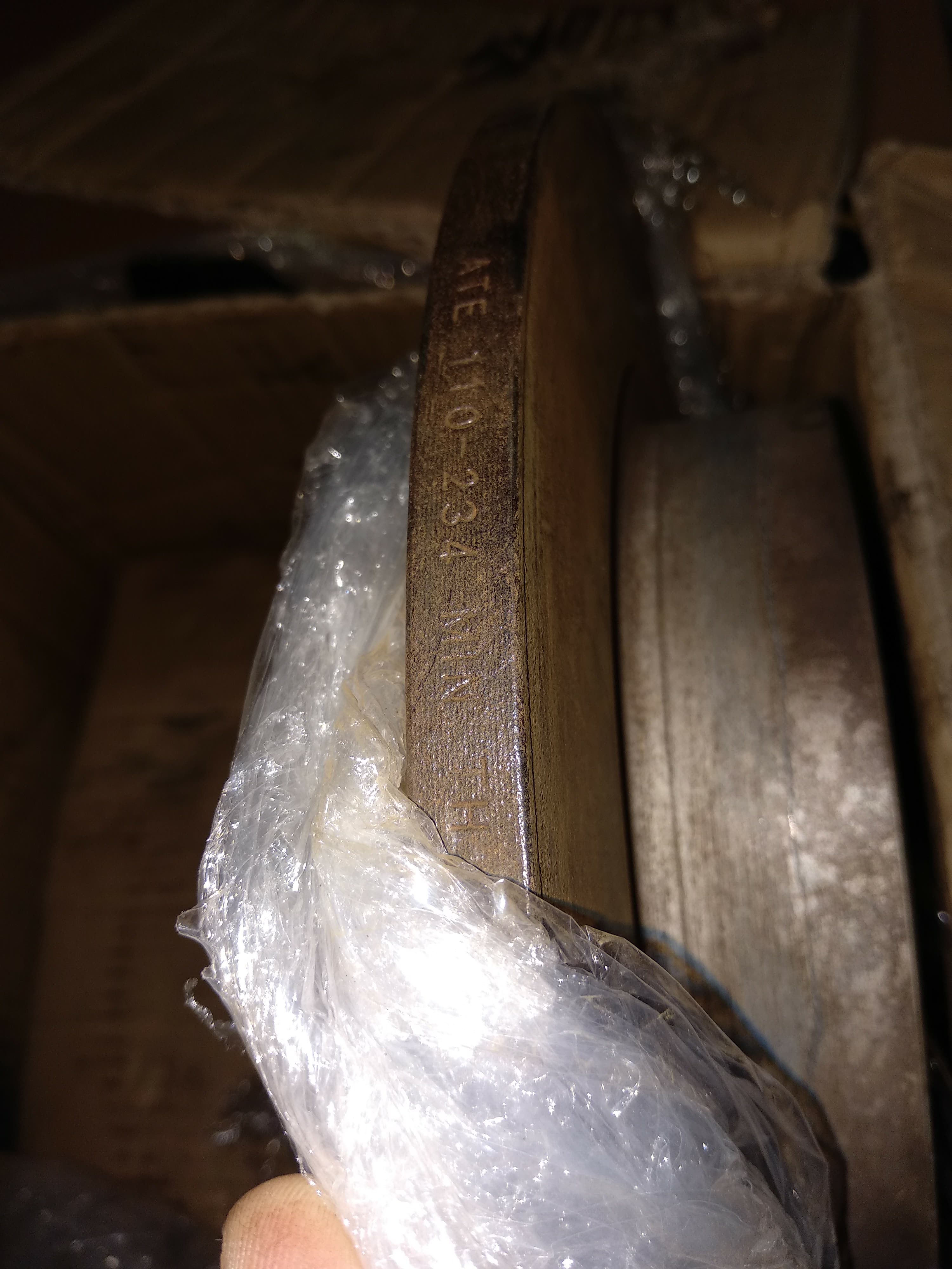

Przyszła paczuszka z kompletem tarcz na tył :)
Za całe 170zł z wysyłka mam komplet zacisków po regeneracji – jakieś tam klocki i całkiem ładne tarcze ATE.
Zatem teraz jeszcze muszę poszukać zwrotnic i można się do tego przymierzyć.

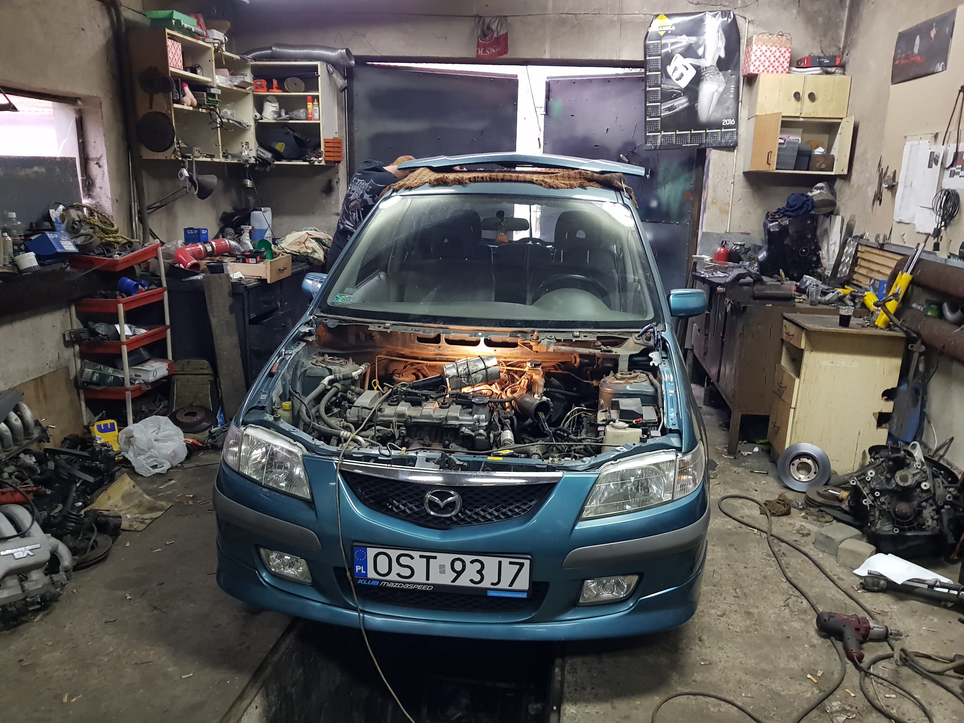

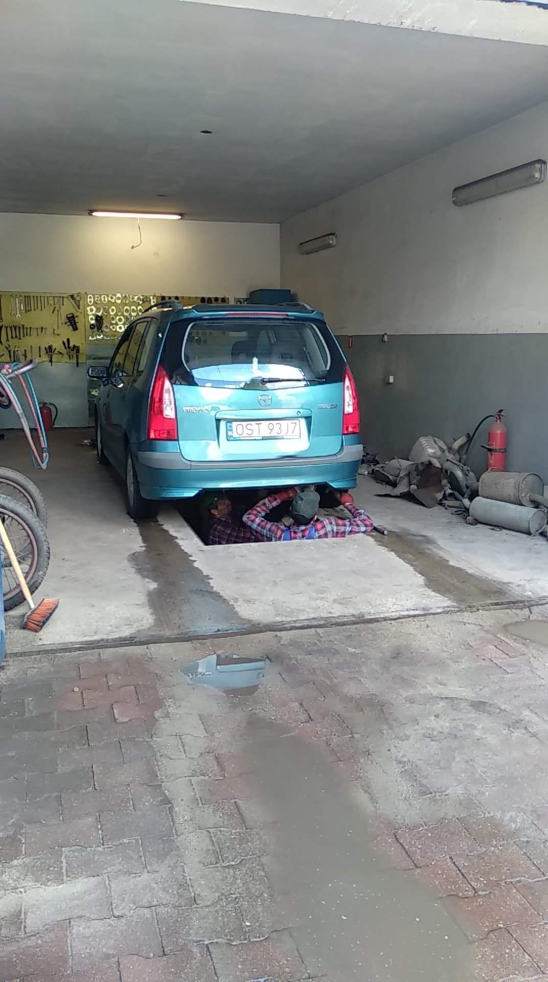

Zaczniemy od wstępu do swapów w SP Customs
Wybrałem ich ponieważ renomę już u mnie sobie wyrobili, a w dodatku nie boją się nowych wyzwań.

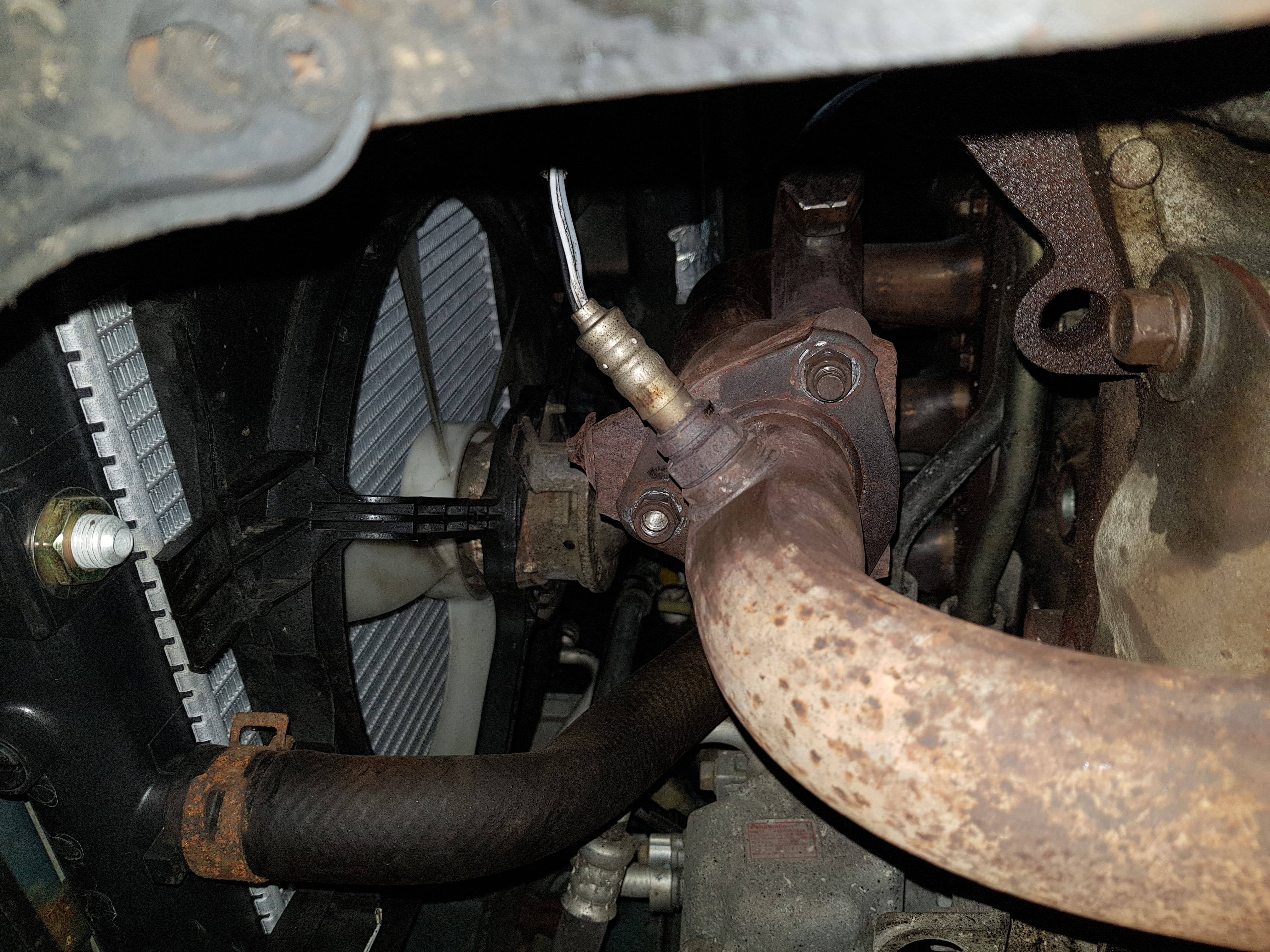

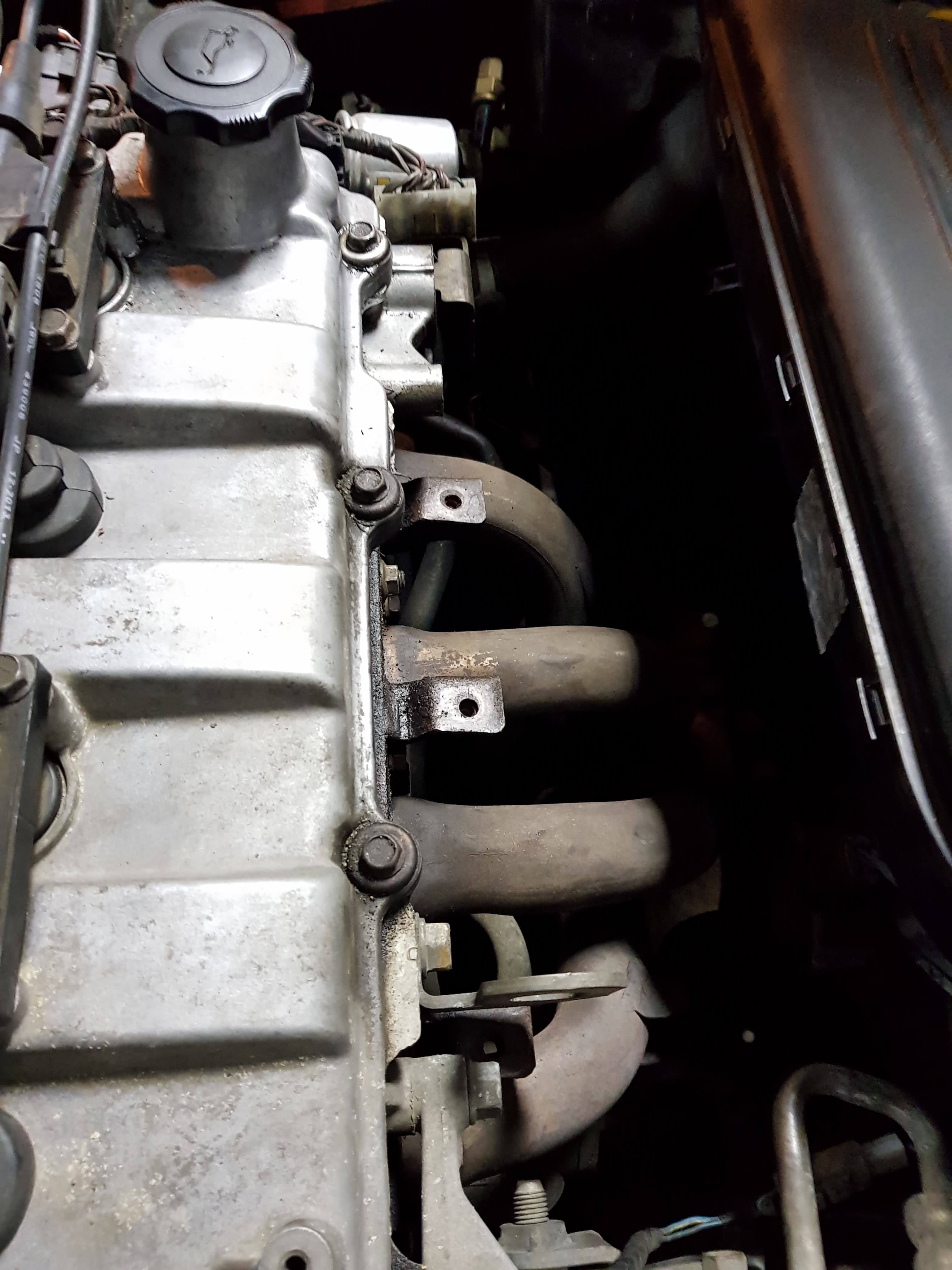

Wycięcie kata i wstawienie kolektora wydechowego z 626 fp – dziękuję eklerek323f
Silnik zaczął przez to bardziej kopcić, efekt dźwiękowy vtec włącza się przy ~2300 wrażenie, że samochód odżył. Mod na plus pod swap :]

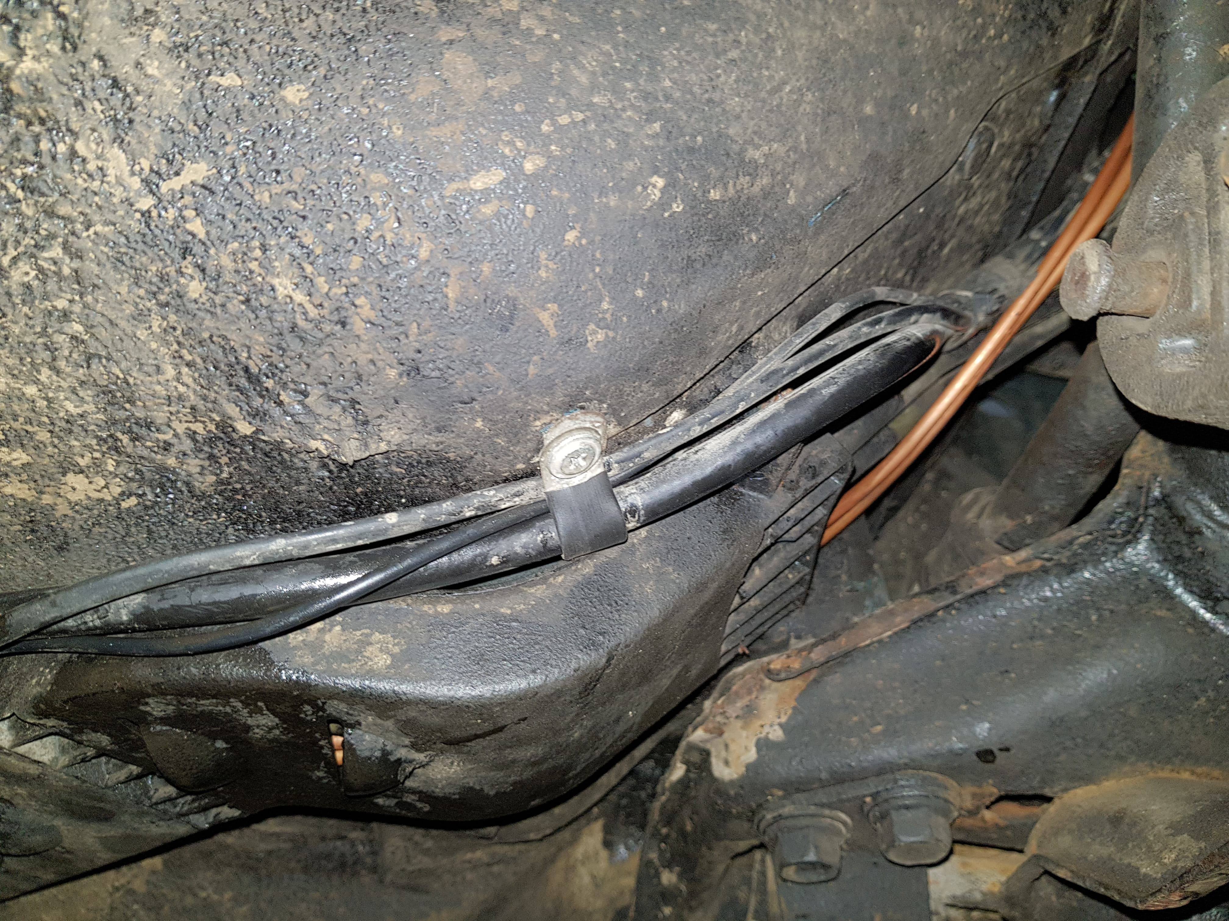

Swap hebli tył z bębnów na ori tarcze 260mm z premansa (sportive/polift fp opcja) Sam bałem się że polegnę przy zwrotnicach, później przez brak kanału przy linkach itd. No możliwości uceglenia auta dość sporo a ew z tym kosztów jeszcze więcej. Majstry dali mi potem bana na przyjeżdżanie do nich tym premansem <zawstydzony> Dlaczego? Myslę, że sami odpiszą.
Kolejny mod pod swap:
– wykręcenie starych zwrotnic bębnowych,
– dorobienie nowej miedziuchy na tył wraz z nowymi przewodami elastycznymi (nie, oplot nie potrzebny <cisza> ),
– włożeniu zacisków wraz klockami i tarczami – odpowietrzenie układu.
– przełożeniem czujników ABS
– "zabawy" z urokami 19letniego premansa.
Była to robota w lipcu br, przejechane jakieś ponad 2tyś km. Wszystko cacy, diagnosta z Redux Zgierz bardzo propsował mod z heblami.

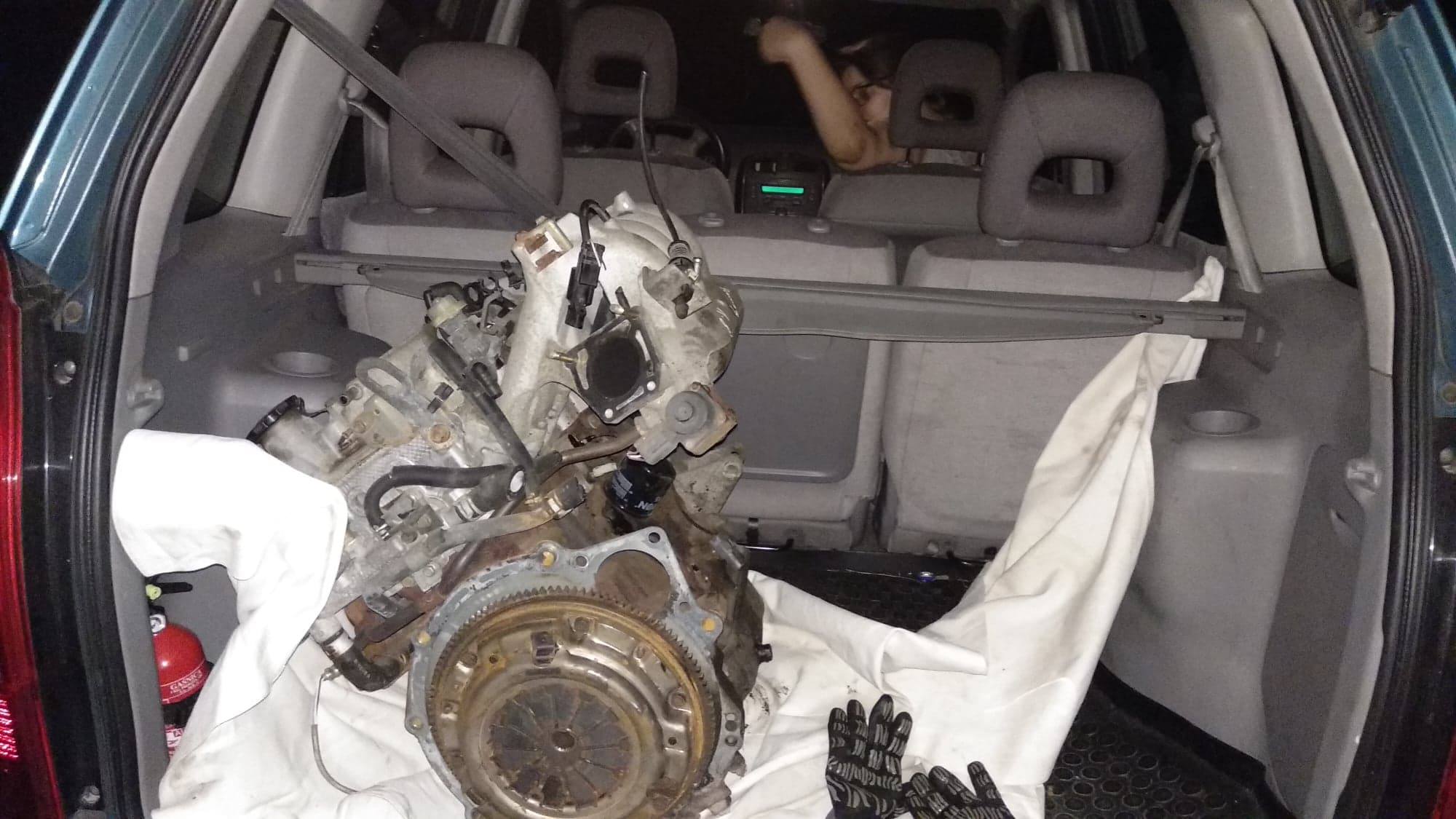

Ostatni mod to swap silnikowy. Silnik został kupiony, po miesiącu tj dzisiaj usłyszałem, że jest już w komorze. Dzisiaj będzie próba odpalenia. Jestem ciekaw ile będzie z tym dodatkowych przygód by była pełna moc i czy jest sprawne.

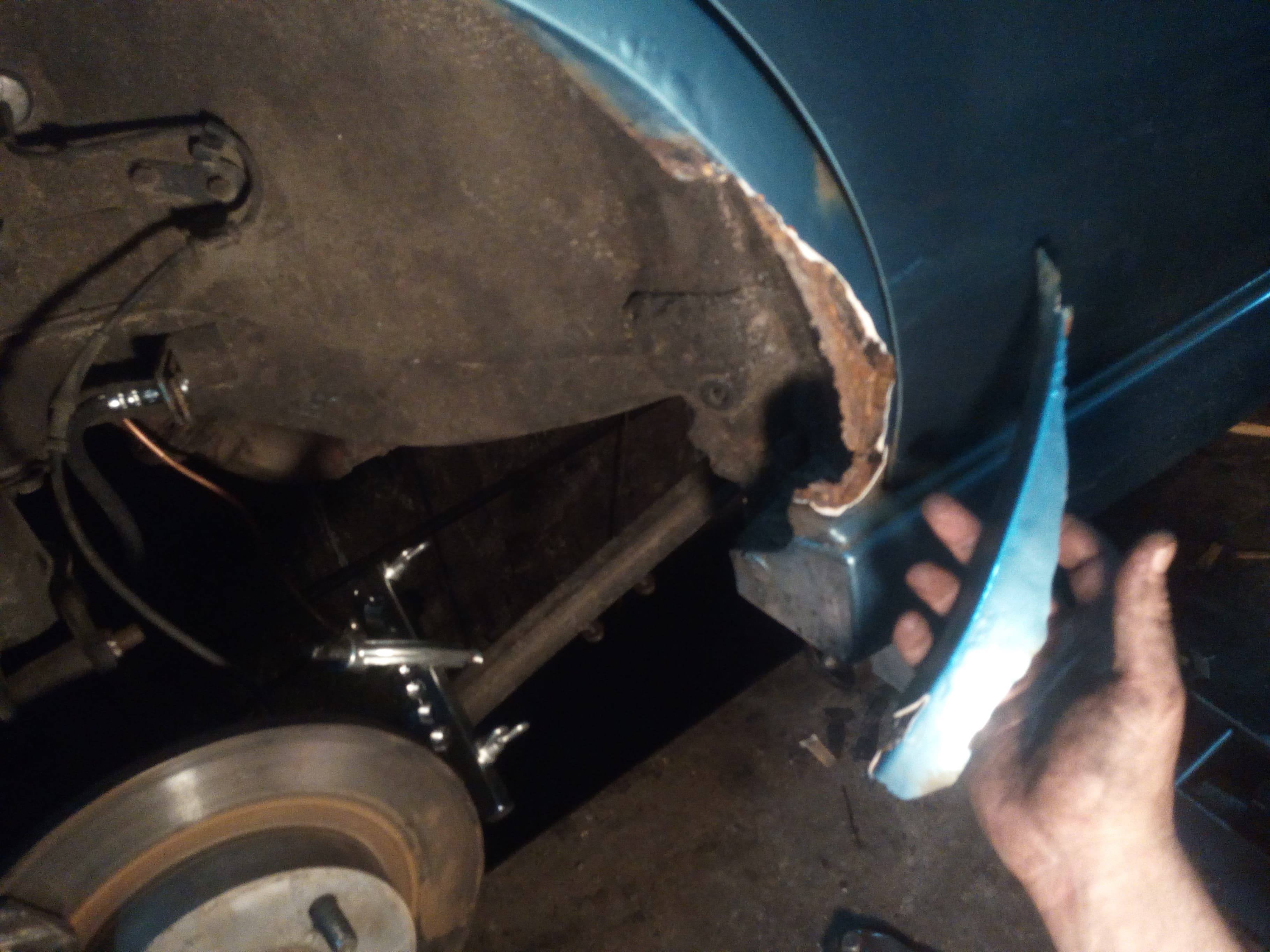

Ten egzemplarz był kupowany z myślą, że ma wstawiane kiepsko reperaturki błotników. Wiadomo, że z mazd to tylko 6tki GG nie rdzewieją na forum mazdy6, to muszę się "pochwalić" kolejnym wpisem na srajtaśmę <jupi>

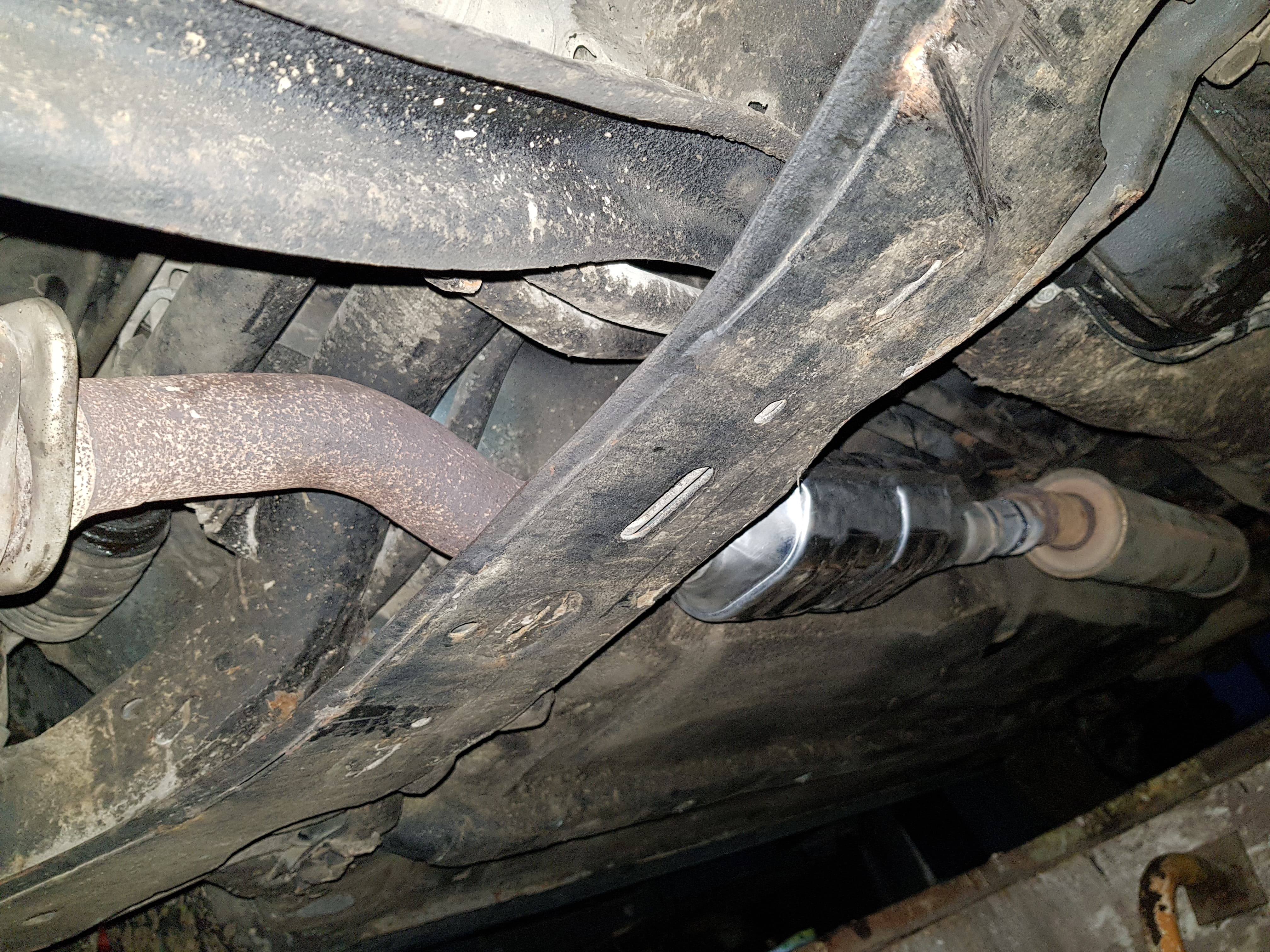

W trakcie pomocy sprzedaży laguny która była u nas w rodzinie, popisywałem się premansem przed Ukraińcem w drodze do kancelarii notarialnej. W pełnym momencie nastąpiło puff i premansem zyskał wydech WRC
Musiałem to szybko zrobić bo jak takim jeździć. Będąc u tlumikarzy wyszlo, że środkowy i końcowy od strony podwozia ma dziury wielkości pięści dziecka :|
Szybko wymienili środkowy i końcowy na nowe – 270zl z robotą
