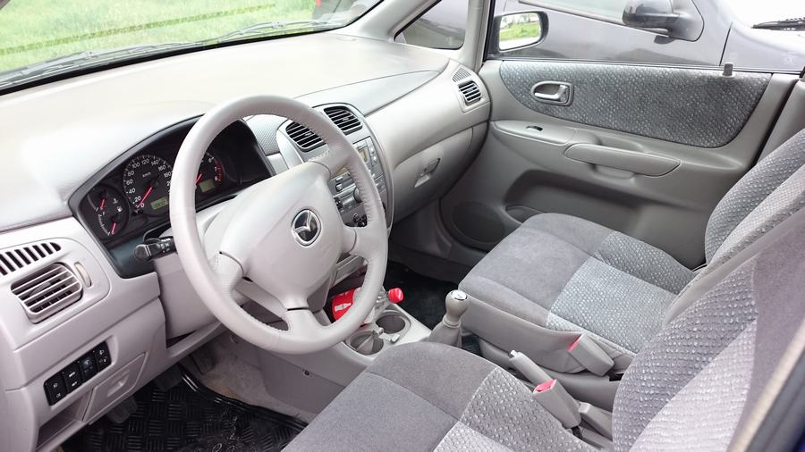

Chciałem przedstawić nowszy nabytek, kupiony w maju, troszkę z konieczności (kręgosłup, lepsze wyższe wsiadanie), nabyty po drodze ponieważ ...nie było czym wrócić do domu z trasy (wypadło zlecenie, kierowca międzynarodowy).
Obserwowałem kilka ofert i wybór padł na ten. Umówiłem się, zajechałem i ...zakochałem się we wnętrzu!
Żona zresztą też! ;)

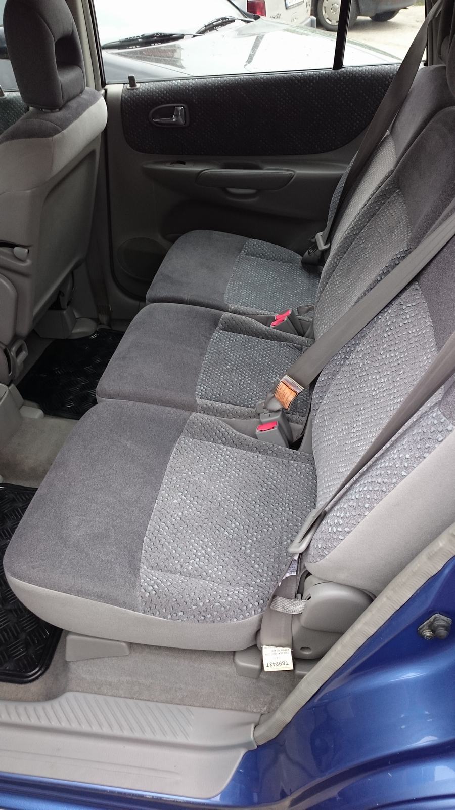

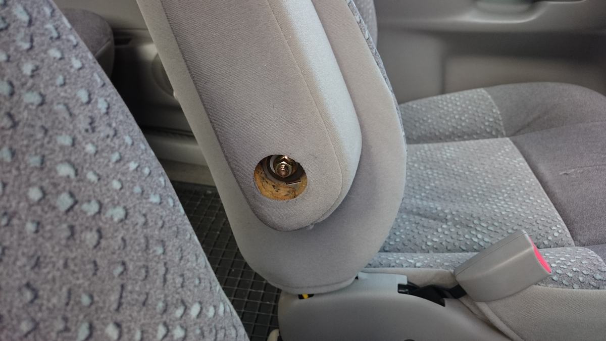

Żeby nie było idealnie to wypalona mała płytka dziurka w siedzisku kierowcy,
mała dziarga na pokrywie poduszki pasażera i lekkie wytarcia (wygniotki?) od fotelika na tylnym prawym siedzeniu, siedzisko kierowcy się nie reguluje w pochyle.

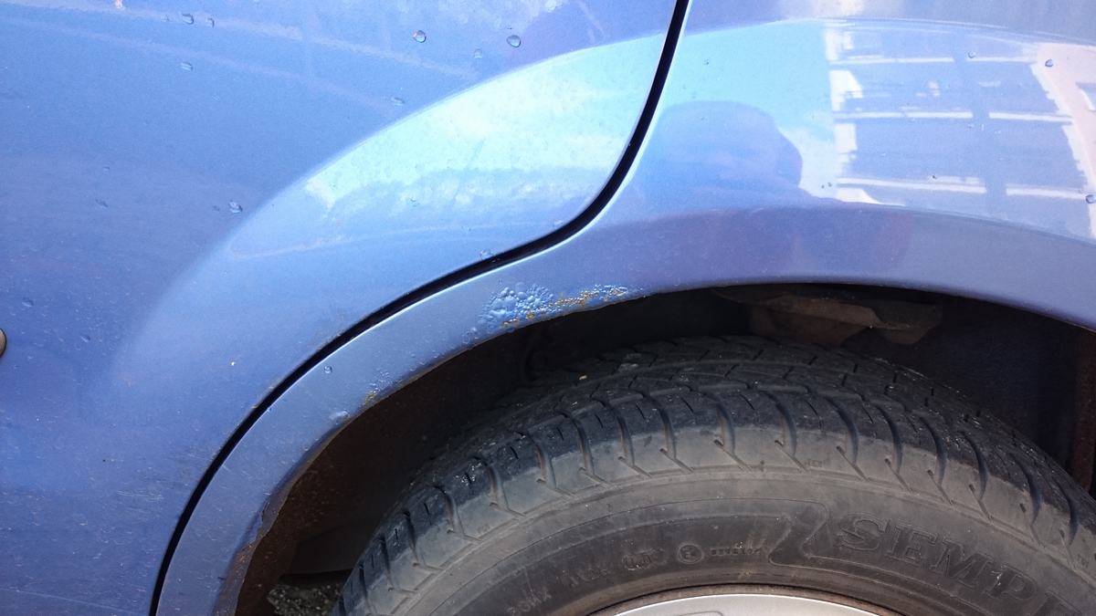

Tradycyjne purchle na tylnych nadkolach. Drzwi i tylna klapa bez skazy!
Zamalowana przycierka przedniego błotnika z lewej.
Wybąblowało też na przednim prawym błotniku przy drzwiach (?).
Przednie kielichy po reanimacji, tylne ...jak z fabryki! <spoko>
Trzeszczenie i stuki w zawieszeniu, silnik – pszczółka! Reszta – wszystko sprawne.
Wieczorne 2,5h zawracania gitary sprzedającemu, umowa, kasa i nocna gonitwa do domu 300 km
(6,3 L/100 km <spoko> )

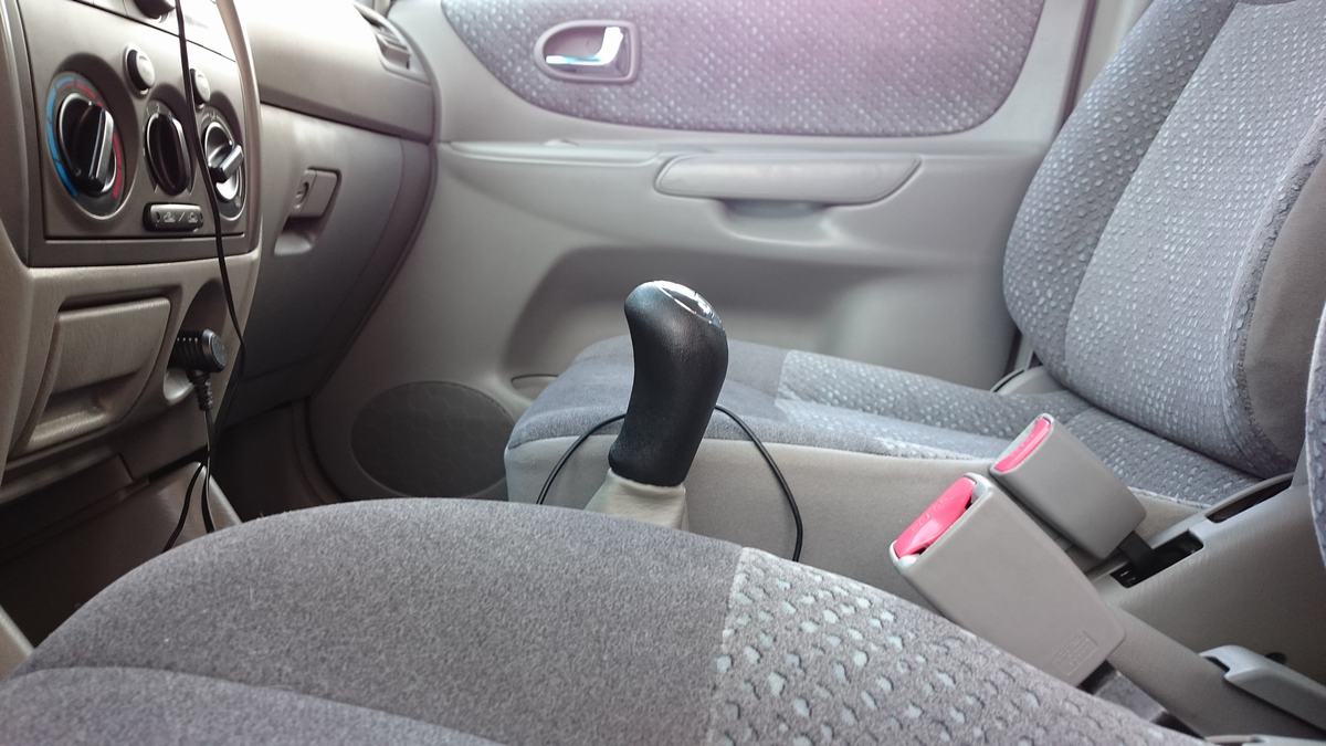

wymieniona gała biegów na bardziej poręczną (z Clio ;-p )

– likwidacja rudej na tylnych błotnikach

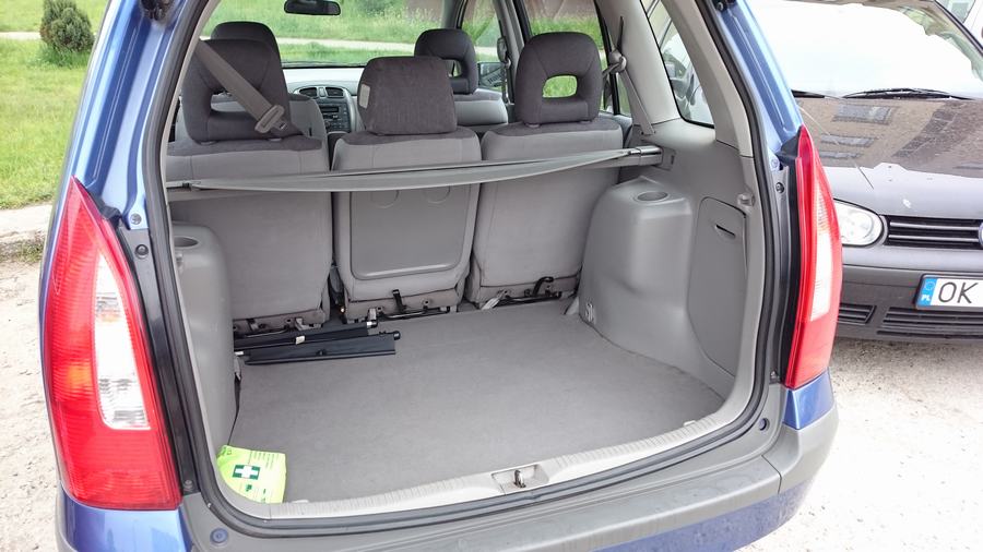

Pakowny! :–)

Naszym zdaniem poręczniejsza gała (z Clio):
Miałem opór czy czarna ale pani powiedziała, że się zgrywa z innymi czarnymi elementami.

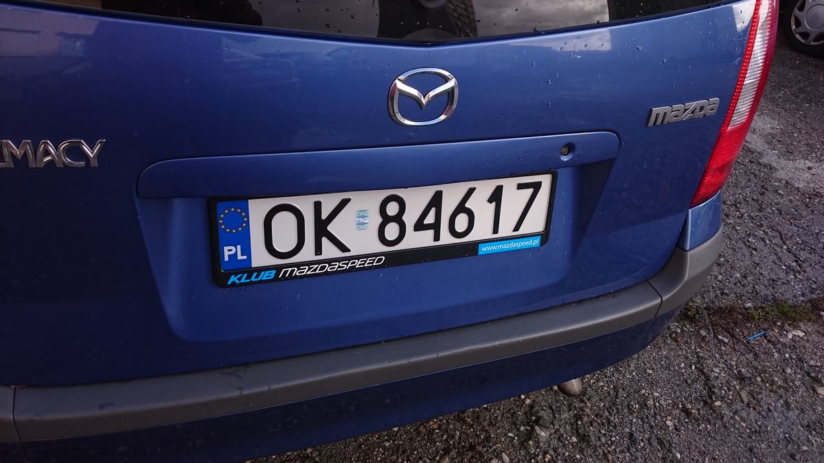

Obowiązkowe ramki tablic :) :
Tylko z tyłu. Z przodu naklejeczka.

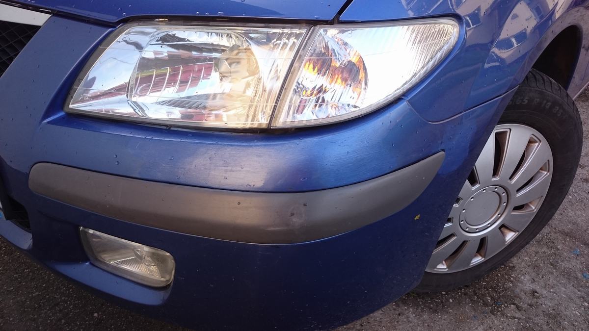

Lewy reflektor przeszedł polerkę ale miałem za duży pad i jest to zrobione nie precyzyjnie:
Przeciwmgiełki też tego wymagają! Popędzlowany zderzak wraz z błotnikami poczeka na wiosnę.
Tu zasmaruję preparatem trawiącym rdzę i tworzącym ochronną powłokę.
W piwnicy, nazwy nie pamiętam, jak żre to się aż pieni.
Rzecz do opanowania.

walka z rdzą na nadkolach takim sposobem to tylko środek doraźny i nie wygrasz, bo to idzie od wewnątrz nadkoli. Prędzej czy później skończy się na reperaturkach.

Nie sądziłeś chyba, że te purchle posmaruję? <lol>

co byś nie zrobił i tak wylezie prędzej czy później.... może byc tylko później ;P

Na razie oskrobię, smarnę, zabezpieczę i machnę pędzelkiem żeby jakoś dotrwało do wiosny i żeby pani bocznymi uliczkami nie jeździła ;)
Na wiosnę działanie radykalne wraz z czyszczeniem i zabezpieczeniem podwozia (wygląda zaskakująco dobrze!).
