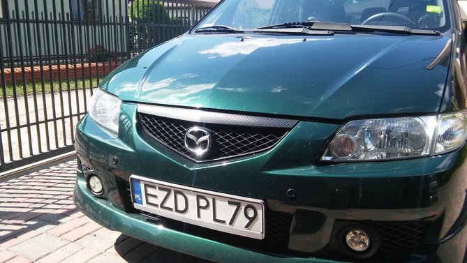

Ledwie zarejestrowałem się na forum a już jestem założycielem tematu o tuningu Premacy haha <jupi> Jako że dostałem dzisiaj paczkę z okleiną karbonową od razu zabrałem się za oklejanie i taki jest tego efekt:

Postprzez zabas85 » 25 sie 2016, 12:30
Może być <rotfl>
A czujniki przód tył montowałeś sam ? jaki masz zestaw ? jak działa ? zadowolony jestes ?

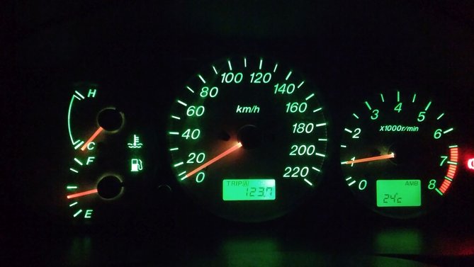

A więc jak wspomniałem gdzieś wcześniej że lubię wyraźne zegary to któregoś popołudnia wymieniłem a w zasadzie wzmocniłem oświetlenie tzw "szafy" :D Do poprawy tegoż oświetlenia użyłem zwykłych żarówek gdyż ledowe nie dały pożądanego efektu. Do podświetlenia wskaźników służą 4 żarówki, dwie duże bańki 1,7W i dwie malutkie 1,2W. Ja zastosowałem w miejsce dużych żarówki W5W a w miejsce tych małych 2,3W. Oczywiście założyłem zielone kapturki jak były fabrycznie, bałem się czy żarówki W5W nie stopią ich ale jeżdżę już tak któryś ładny dzien i nic się nie dzieje. Jakość nie powala robione telefonem, w rzeczywistości wygląda to lepiej. Te smugi to niedokładnie wytarta szybka ;) Oto efekt w nocy:

Postprzez Domelek » 21 wrz 2016, 20:19
Wrzuć sobie pod kolor LEDy w kabinie jak lubisz, fajny efekt wieczorem i w nocy. Ja mam wszystko na zielono hyhyyhhy
Od: 28 sty 2014, 19:48
Posty: 326 (0/4)
Skąd: Szczecin
Auto: 2002 Premacy 1.8 ma 101 koniów na benzynę, ubrana w Lodowcowy Błękit vel"Mrufka"
Postprzez Gabek » 22 wrz 2016, 20:48
Oświetlenie wewnątrz już mam częsciowo na ledach:)

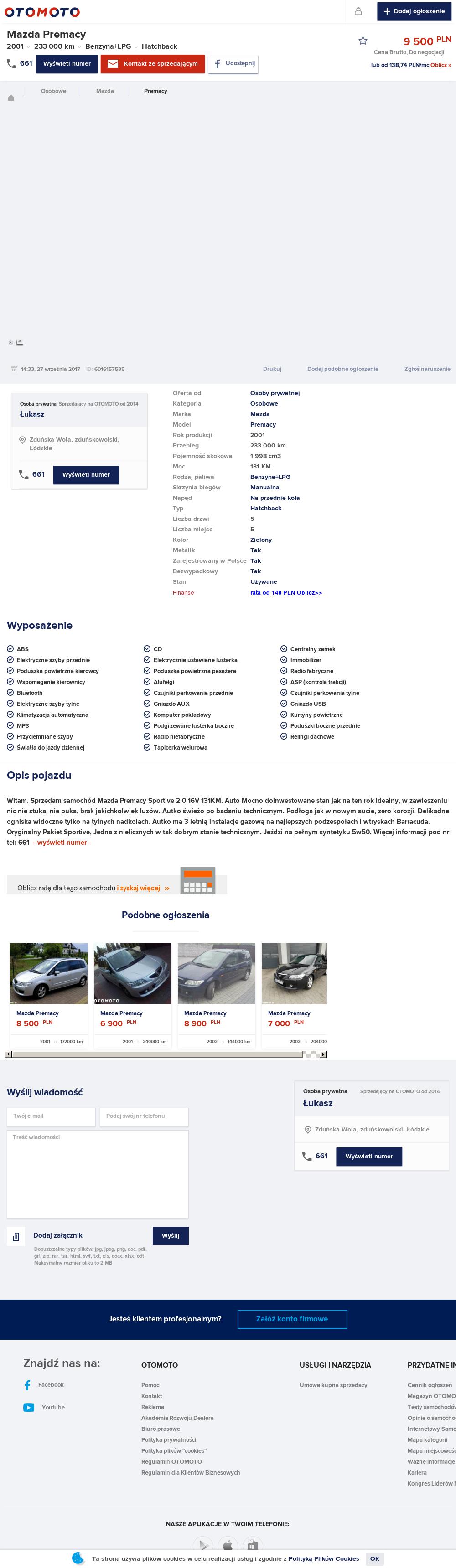

WItam. Przyszedł czas pożegnać się z moją maździnką. Oto link do ogłoszenia może sie ktoś na nią skusi <rotfl> Zdjęcia te same co na forum bo tylko takie miałem, info 661 031 554
https://www.otomoto.pl/oferta/mazda-pre ... z9boX.html
