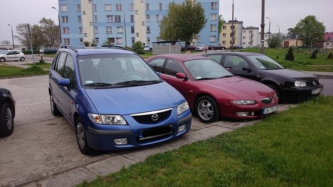

Chciałem przedstawić nowszy nabytek, kupiony w maju, troszkę z konieczności (kręgosłup, lepsze wyższe wsiadanie), nabyty po drodze ponieważ ...nie było czym wrócić do domu z trasy (wypadło zlecenie, kierowca międzynarodowy).
Obserwowałem kilka ofert i wybór padł na ten. Umówiłem się, zajechałem i ...zakochałem się we wnętrzu!
Żona zresztą też!
Żeby nie było idealnie to wypalona mała płytka dziurka w siedzisku kierowcy,
mała dziarga na pokrywie poduszki pasażera i lekkie wytarcia (wygniotki?) od fotelika na tylnym prawym siedzeniu, siedzisko kierowcy się nie reguluje w pochyle.

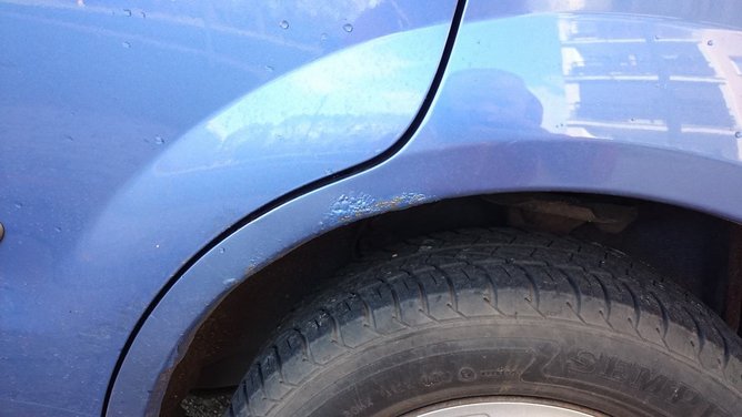

Tradycyjne purchle na tylnych nadkolach. Drzwi i tylna klapa bez skazy!

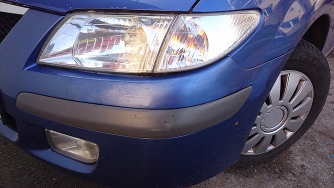

Zamalowana przycierka przedniego błotnika z lewej.
Wybąblowało też na przednim prawym błotniku przy drzwiach (?).
Przednie kielichy po reanimacji, tylne ...jak z fabryki!
Trzeszczenie i stuki w zawieszeniu, silnik – pszczółka! Reszta – wszystko sprawne.
Wieczorne 2,5h zawracania gitary sprzedającemu, umowa, kasa i nocna gonitwa do domu 300 km

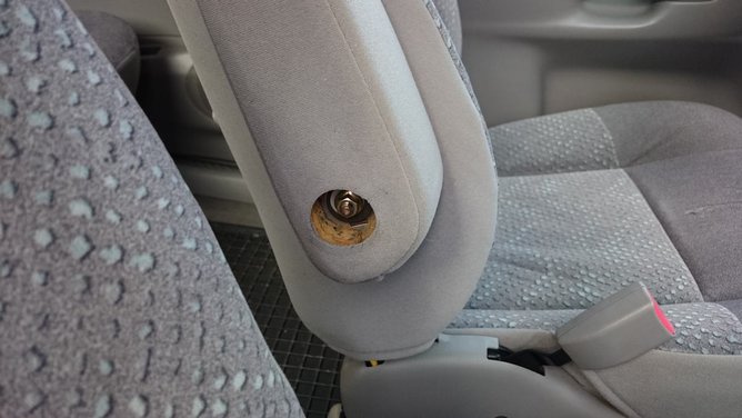

– naprawiony mechanizm pochyłu siedziska kierowcy

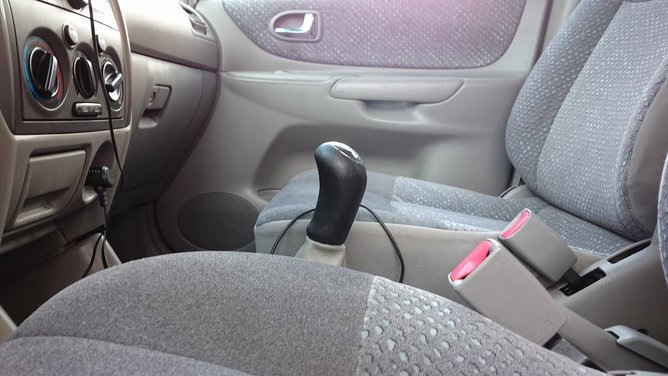

Naszym zdaniem poręczniejsza gała (z Clio):

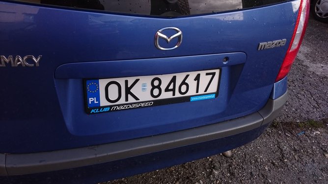

Obowiązkowe ramki tablic :

walka z rdzą na nadkolach takim sposobem to tylko środek doraźny i nie wygrasz, bo to idzie od wewnątrz nadkoli. Prędzej czy później skończy się na reperaturkach.
Nie sądziłeś chyba, że te purchle posmaruję?
Wiem
Na razie oskrobię, smarnę, zabezpieczę i machnę pędzelkiem żeby jakoś dotrwało do wiosny i żeby pani bocznymi uliczkami nie jeździła
Na wiosnę działanie radykalne wraz z czyszczeniem i zabezpieczeniem podwozia (wygląda zaskakująco dobrze!).
Podłoga daje rade po zabezpieczeniu ale raz na 3 lata do poprawy w zależności od "masła" jakiego użyjesz. Nadkola to tylko repki ale i tak starcza na 3-5 latek poza tym auto niezniszczalne na wiosnę właśnie robię nadkola na poważnie. I nie używaj parcha z Autolandu tylko sztyft z Shella polecam taki smalczyk hyhyhy
Parcha z Autolandu używam od lat i się sprawdza! Nigdy nie było sytuacji, że wyrywało uszczelki czy zwyczajnie nie mogłem się dostać do auta. Nawet kiedy raz z mokrego +3 zrobiło się w nocy -17'C. Więc nie wiem o co biega. Zresztą wolę polskie. Takie zboczenie

Do tego tylne błotniki podżarły korniki i przedni prawy na dole (a nic nie było widać )!
Pytanko: rzeźbić czy pomalować taki:
http://allegro.pl/blotnik-prawy-przod-p ... ml#thumb/1
Pisze że lift. On się różni od tego z przed lifta? OVER!
Ponawiam pytanie: czy wytłoczenia błotników przednich różnią się z tych przed liftem od tych po lifcie?
